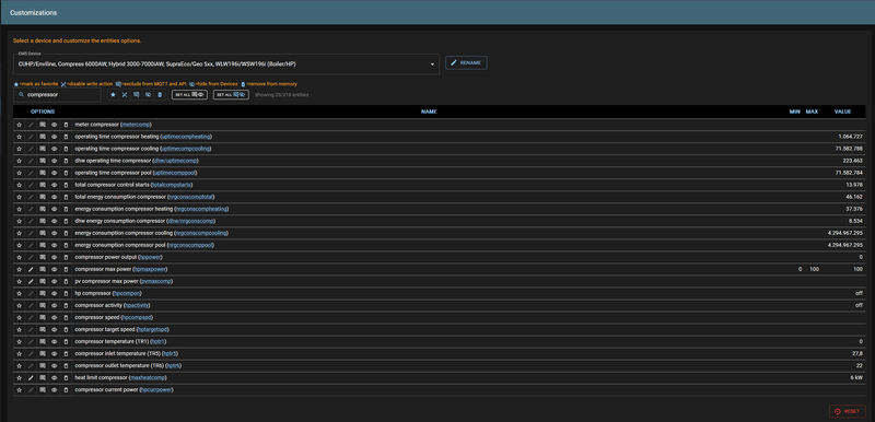

Ik heb een Bosch/Nefit EnviLine A/W Split 14 E-T WP (2020 geinstalleerd). Die exposed deze sensoren helaas niet. Ik draai een BBQkees firmware van v3.8.2 (zojuist geupgrade).
Zie dit overzicht direct uit de Gateway, hier heb ik "compressor" gefiltert:

FlowDesign schreef op dinsdag 19 mei 2026 @ 17:46:
Zou zeggen de onderste regel, maar die geeft geen waarde.
Ongeveer in het midden zie ik nog een regel total energy consumption compressor. In HA zou je deze misschien in een grafiek kunnen stoppen en dan met 5 minute aggregated?

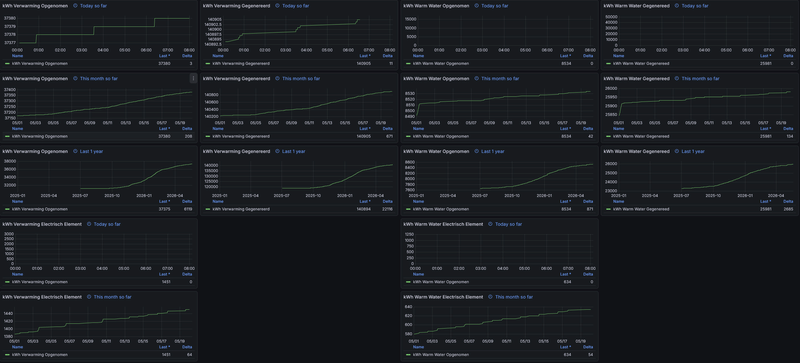

Ging meer om dat dit model helaas geen sensoren exposed die de current power usage in Watt of kW laat zien.

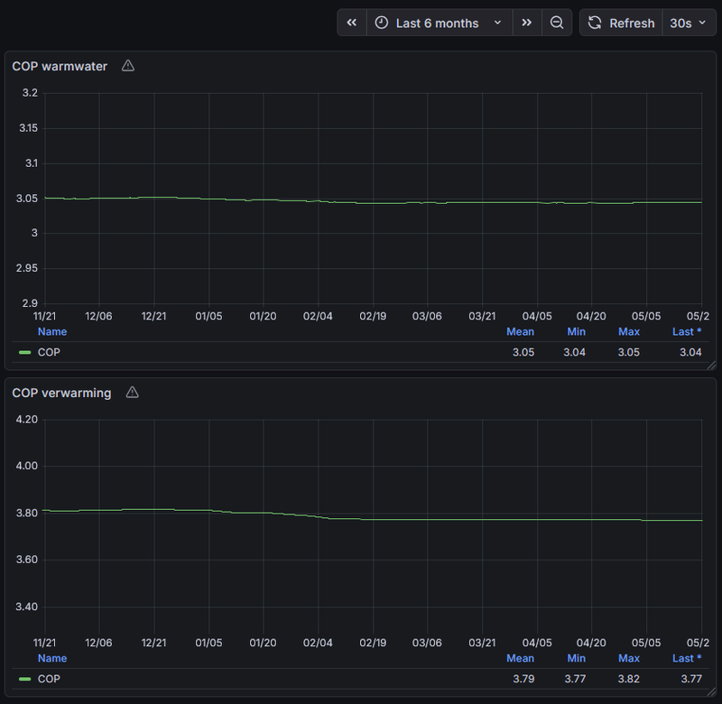

Ik heb aardig wat sensor-data dat ik met Grafana visualiseer. Alle data gaat HA in en wordt tegelijkertijd naar een VictoriaMetrics DB weggeschreven voor het bewaren van langetermijn data, Grafana is een extra app binnen HA.
Afbeeldingslocatie: https://tweakers.net/i/D4UkQUF-LJD9fhHcjhrUx06v75A=/800x/filters:strip_exif()/f/image/PabFGFLl8Sos4F9Gb73ERPEM.png?f=fotoalbum_large
Afbeeldingslocatie: https://tweakers.net/i/qcAaPY57fAh69tye00sgFXZlvEM=/800x/filters:strip_exif()/f/image/zEdsKedS2AnQeSNqMGZ1IkHj.png?f=fotoalbum_large

_Arthur schreef op dinsdag 19 mei 2026 @ 16:55:
bij mijn enviline monoblock is het
sensor.boiler_hpcurrpower
(ems-esp v3.8.2-dev7, ingesteld op enviline)
je kunt ook een inline meter installeren natuurlijk of een Shelly 3EM-63T Gen3 toevoegen aan de pompgroep voor exacte monitoring.

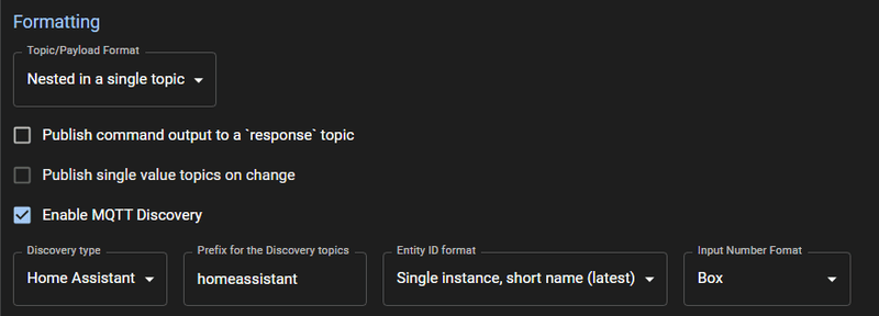

  • lc8
  • Laatst online: 21:13
_Arthur schreef op donderdag 21 mei 2026 @ 08:29:
Misschien moet ik in de BBQkees nog eens even dan specifiek kijken naar dat laatste deel van "ingesteld op enviline". Heb je daar misschien al een screenshotje van?
Ik heb voor nu nog geen directe noodzaak om het aantal Watt van de WP te hoeven meten, maar het is wel interessante info. Ik hou het in mijn achterhoofd.
Bij het installeren moet je volgens mij 'het apparaat'kiezen wat er aan hangt (ofschoon die dat detecteert).. maar das een tijd geleden dus dat weet ik niet meer nauwkeurig.
hij ziet alles wat er op de EMS bus hangt.. das dus meer dan 1 apparaat: de WP zelf, de thermo-controller van de WP en de wand-thermostaat: (voorbeeld van mijn Envilise ES9: tussen haken staat het aantal parameters wat het device laat zien)
Afbeeldingslocatie: https://tweakers.net/i/CWws8NzzbK1ciLpMXWVNJ5R6mRM=/800x/filters:strip_exif()/f/image/pWYytJU5fhXreWOwxyLib8Tw.png?f=fotoalbum_large
tevens moet je het MQTT naam-format kiezen: (settings-mqtt)
Afbeeldingslocatie: https://tweakers.net/i/VJU0JSQMyIlL-y2aGAIIQXYJsKo=/800x/filters:strip_exif()/f/image/zn7slf3D2xHZ0PPVqJ8laVCy.png?f=fotoalbum_large
je kunt ook de wiki en MQTT-doc doorlezen:
https://bbqkees-electronics.nl/wiki/index.html
https://docs.emsesp.org/Configuring

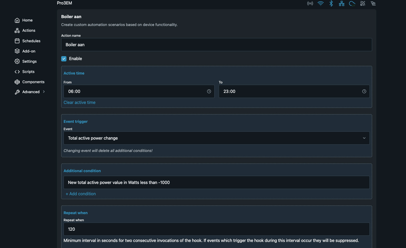

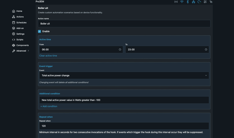

  • JMS 450
vdiermen schreef op woensdag 20 mei 2026 @ 13:13:
de extra warm water heb ik niet direct via HA. Ik lees de sensor van het warm tapwater uit en krijg een melding als die onder een bepaalde temperatuur komt en/of er een zonnestroom surplus is (zit ook een logica in om situaties uit te filteren dat er net gedoucht is en de sensor die halverwege zit het koude water voelt maar bovenin het nog warm is). Dan kan ik kiezen of ik extra warm tapwater aanmaak wat ik dan bedien via de app.
Voor zover ik weet springt het elektrisch element dan niet bij en ik dacht dat je dit kon regelen in de instellingen zelf van de warmtepomp. Bij mij springt het elektrisch element ook niet aan bij een legionella run maar kan de pomp dit prima zelf af.
Ik heb een link naar dhw one time charging, maar dan gaat mijn elektrisch element gewoon mee. Ook als de modus op eco+ staat.
  • Maurice v/d Zwaan
  • Laatst online: 19:47
JMS 450 schreef op dinsdag 26 mei 2026 @ 14:02:
eco+ bepaalt alleen start/stop temperatuur en delta tijdens verwarmen.
Als je elektrisch element niet wil gebruiken, moet je die of beperken (ik gebruik de setting geen elektrisch element bij gebruik compressor), of je moet de T/tijd instelling aanpassen die bij gebruik van de compressor en te traag stijgen van de temperatuur alsnog gaat helpen met elektrisch element.

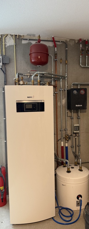

  • Raymond7
  • Laatst online: 18:53

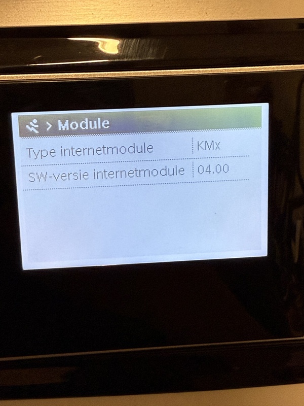

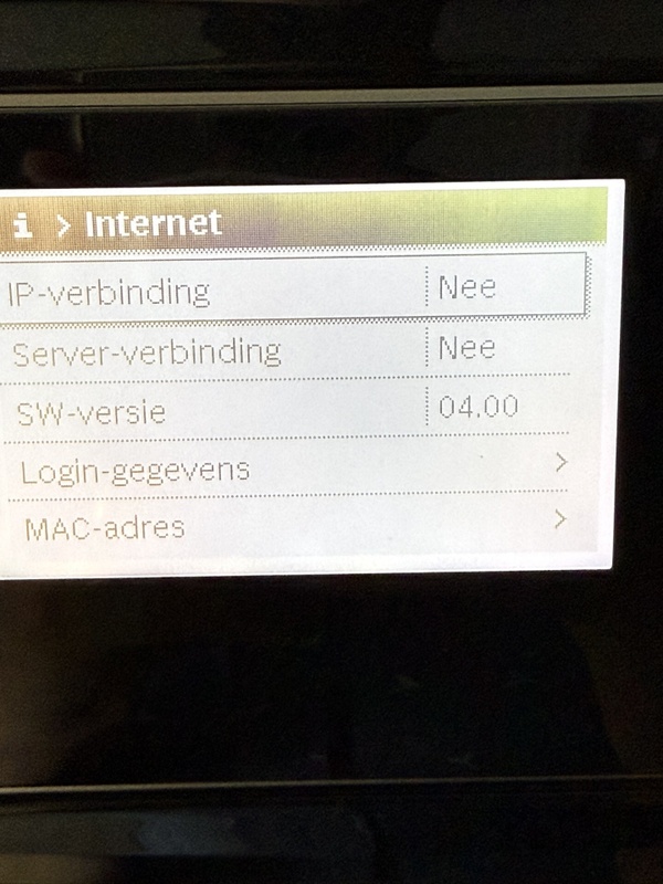

Mijn Nefit Enviline 5-9T monoblock heeft geen ethernet kabel die uit het bovenste gootje loopt, maar op het software scherm zie ik wel een username, wachtwoord en mac-adres. Betekent dit dat er wel connectie mogelijkheid is? Kwestie van de kap eraf halen en Ethernet kabeltje van WP naar router?
Afbeeldingslocatie: https://tweakers.net/i/wt-tKAZKscxrdshXDNuo7NPArA8=/x800/filters:strip_icc():strip_exif()/f/image/fCkdB2rjTzQEIDb2f5z88juW.jpg?f=fotoalbum_large
Afbeeldingslocatie: https://tweakers.net/i/bJ1BWf4eqhTkQPKSV6SyNGqqd2M=/x800/filters:strip_icc():strip_exif()/f/image/I5oK2AXgEJHQ04OywKtMITVR.jpg?f=fotoalbum_large
Afbeeldingslocatie: https://tweakers.net/i/iYnTJjJZb4-p6scEgoLyho-zt5g=/x800/filters:strip_icc():strip_exif()/f/image/6yDJJEo8XjYXrnJVtGzyWQtC.jpg?f=fotoalbum_large
  • balblas
  • Laatst online: 22:28
Raymond7 schreef op woensdag 27 mei 2026 @ 17:54:
Ja. De ethernetpoort zit waarschijnlijk binnenin op de module zelf.

  • menn0
  • Laatst online: 13:40
Er is reeds lang geleden een bulletin van bosch nefit verschenen dat je zo niet meer je buffervat moet aansluiten. Ik neem aan dat dit geen recente installatie is.
  • Raymond7
menn0 schreef op woensdag 27 mei 2026 @ 19:40:
Klopt dit is een installatie van 6 jaar geleden. Ik ben een paar maanden geleden verhuisd naar deze woning, waar deze warmtepomp al in stond.
  • Nous112
  • Registratie: Maart 2021
  • Laatst online: 21:42
balblas schreef op woensdag 27 mei 2026 @ 19:11:
Of via een externe module die aangesloten zit op de hoofd print. Kwestie van kap eraf halen en kijken.

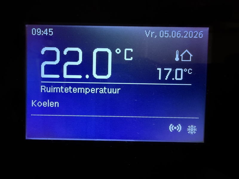

  • Raymond7
Momenteel werkt mijn Nefit Enviline 5-9T monoblock met een na regeling van uponor.
Elke ruimte heeft z’n eigen uponor thermostaat met vochtigheidsgraad. Bij de uponor heb ik de regelmodule gesteld op koelen, hierbij zie ik bij de uponor thermostaten een sneeuwvlokje voor koelvraag.
De warmtepomp heb ik geforceerd naar koelen, echter blijft m’n warmtepomp status op koelen zonder sneeuwvlokje, levert geen koud vloerverkoeling. Weten jullie of de moduline 1010(H) verplicht is om het koelen te laten werken? Want een moduline heeft deze WP installatie niet…
  • jaapzb
Raymond7 schreef op zaterdag 30 mei 2026 @ 23:58:
Bij mijn model was het inderdaad zo dat koeling pas werkte na aansluiting van een 1010 (geen h). Ik heb ook naregeling, dus die thermostaat doet verder niks.

  • Raymond7
jaapzb schreef op zondag 31 mei 2026 @ 10:16:
Aha! Was die 1010 een kwestie van plug and play of moest je nog settings aanpassen in de WP?
ik wil hetzelfde. Ook de WP op WAR laten en de 1010 puur gebruiken om het koelen beschikbaar te maken, de rest zo laten zoals het is

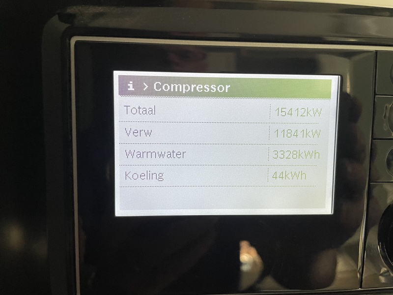

  • Kompie
  • Registratie: Maart 2026
  • Laatst online: 20-07 19:01

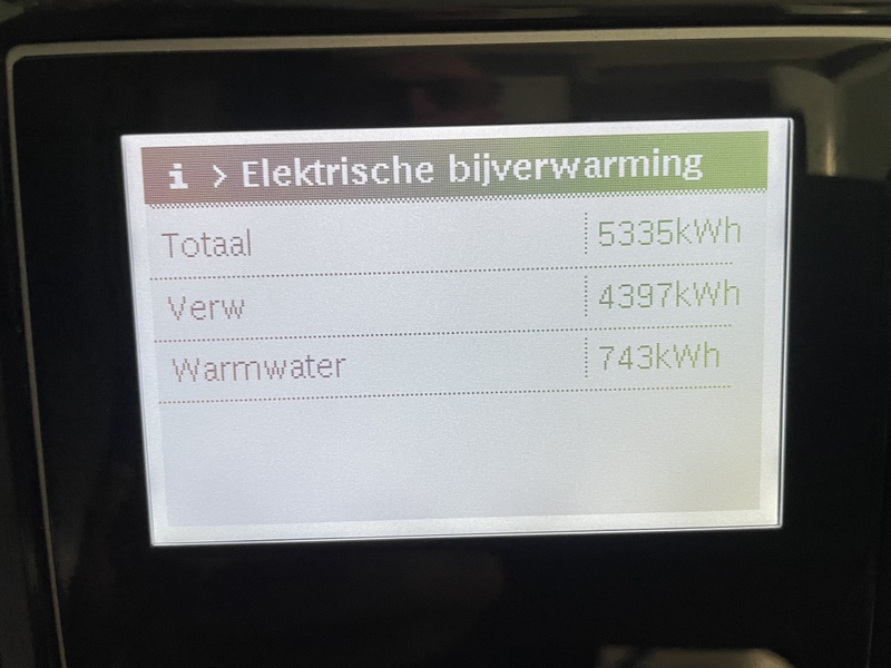

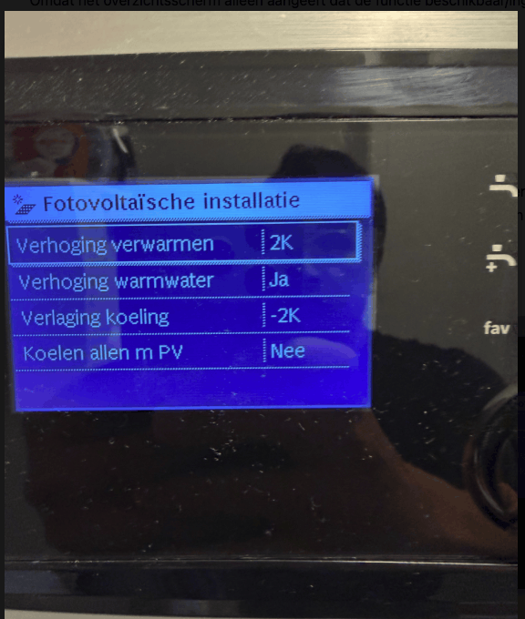

Via de info knop heb ik informatie opgevraagd om het hoge stroomverbruik in de winter te achterhalen. De cijfers die ik zie bij elektrische bijverwarming en compressor, zijn dat cijfers tijdens de gehele levensduur van het systeem of van het laatste jaar c,q, kalenderjaar?
Afbeeldingslocatie: https://tweakers.net/i/3jtgRNnWLTjDTzV6INA_TuZjAf8=/800x/filters:strip_icc():strip_exif()/f/image/mIUbJs3Q0p43z3PyONVjKTcQ.jpg?f=fotoalbum_large
Afbeeldingslocatie: https://tweakers.net/i/L3MzUMaGL8P9QcKbgcMwybgRgXo=/800x/filters:strip_icc():strip_exif()/f/image/38UQujCRMuH4Y8mlZx9CcIp6.jpg?f=fotoalbum_large

Kompie schreef op zondag 31 mei 2026 @ 11:58:
Ik mag hopen dat dat voor de hele levensduur van het systeem is. Anders :o :'(

  • Den_S85
  • Laatst online: 18:40
Deze standen zijn voor de gehele levensduur van de installatie. Desondanks zeer fors verbruik van de elektrische bijverwarming zeg!

  • HansRemmerswaal
  • Registratie: Januari 2016
  • Laatst online: 19:36
Dit zijn cijfers tijdens de gehele levensduur.
Voor het verwarmen heeft de warmtepomp 4397kWh elektrisch element gebruikt en 11841kWh compressor. Dus grofweg 1 op de 4kWh voor de verwarming wordt gebruikt door het elektrische element?
Dus of je capaciteit van de warmtepomp is te klein en het elektrische element moet bijspringen, of er is/was een storing waardoor het elektrische element werd gebruikt voor de verwarming. Of er zit een bug in de firmware waardoor verbruik compressor af en toe als verbruik elektrische element wordt geregistreerd.
Nefit EnviLine A/W Split 7.0 E-S warmtepomp | Nefit HR 300 liter boiler | Nefit 50 liter buffervat | Bosch EasyControl CT200 thermostaat | Home Assistant | BBQKees | PV 6 kWp ONO | Tesla MY LR AWD 2021 FSD | Zaptec Go 2
  • Maurice v/d Zwaan
HansRemmerswaal schreef op zondag 31 mei 2026 @ 18:36:
Ik zou nog een optie toevoegen... Er wordt gedraaid met comfort instellingen, mogelijk zo ingesteld door de installateur. Overigens is het comfort met veel zuiniger instellingen niet minder.
Al vaker gezegd maar na vertrek van mijn installateur had ik de eerste dag ook direct 27kWh elektrisch element op de SWW run. Dat aangepast, en sindsdien nooit meer verbruik van dat element gehad
  • HansRemmerswaal
Maurice v/d Zwaan schreef op zondag 31 mei 2026 @ 19:13:
Dat verbruik waar ik over praat van die foto’s is van CV, niet SWW…
Misschien radiatoren met een hele hoge watertemperatuur?
[ Voor 4% gewijzigd door HansRemmerswaal op 31-05-2026 19:26 ]
  • Maurice v/d Zwaan
HansRemmerswaal schreef op zondag 31 mei 2026 @ 19:24:
Mijn eigen voorbeeld ging over SWW idd, maar de "comfort" inrichting heeft ook gevolgen voor CV

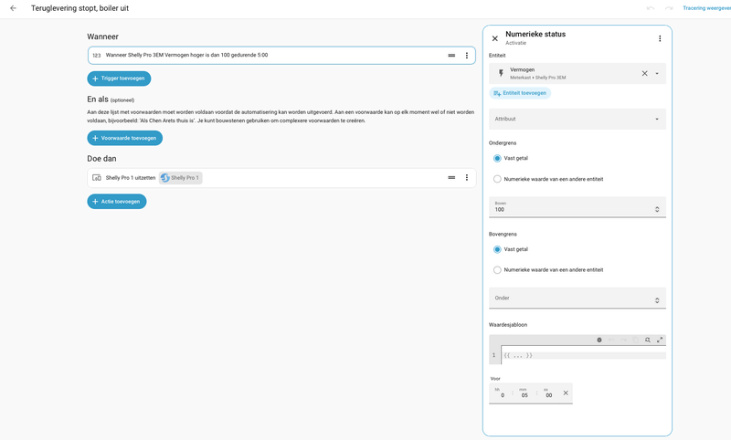

@Willem senior @HansRemmerswaal gisteren alles laten installeren en het werkt! In de Pro 3EM heb ik het nu ingesteld dat bij teruglevering "less than" -1000 watt de Pro 1 triggert (aan) en "greater than" -100 triggert (uit). in beide gevallen een interval van 120 sec ingesteld in geval van bv. een wolk / geen zon zodat deze niet continue aan / uit springt. Ik ga de komende periode met de waardes "spelen". Zie ook display en printscreens.
Afbeeldingslocatie: https://tweakers.net/i/3G3FqvlfyLu0dZhPElDt7Qfnl44=/800x/filters:strip_icc():strip_exif()/f/image/tXbgI1MiL37U3OyUb9COTCgz.jpg?f=fotoalbum_large
Afbeeldingslocatie: https://tweakers.net/i/_MQ-eiiwUKGcCWdCh1msfdsZzNM=/800x/filters:strip_exif()/f/image/N5ImN8N9tJrewelG9iLjvJXU.png?f=fotoalbum_large
Afbeeldingslocatie: https://tweakers.net/i/8t-obcl5gc7BsPONgVZYFxr6KO4=/800x/filters:strip_exif()/f/image/TkglibDkMF2Tz8N1fthT3Xga.png?f=fotoalbum_large
  • Willem senior
  • Registratie: Juni 2017
  • Laatst online: 22:43
caribman schreef op vrijdag 5 juni 2026 @ 09:57:
Dat is een Mooie oplossing d:)b
Ik heb overigens nu alles ingesteld in Home Assistant en de automatiseringen in de Shelly verwijderd. Als aanvulling hierop heb ik het volgende ingesteld in de WP zelf:
Wanneer de warmtepomp een PV-overschotsignaal krijgt:
In de winter (als verwarmen actief is)
  • De gewenste kamertemperatuur mag 2 °C hoger worden.
  • Bv: Als je normaal 21 °C hebt ingesteld, mag de regeling tijdelijk richting 23 °C werken.
  • De vloer en woning slaan warmte op voor later.
In de zomer (als koeling actief is)
  • De koeltemperatuur mag 2 °C lager worden.
  • Bijvoorbeeld van 24 °C naar 22 °C.
  • Je gebruikt dan zonnestroom om het huis alvast koeler te maken.Afbeeldingslocatie: https://tweakers.net/i/zU09MedOOcS3skE8KRi2-_YxyAY=/fit-in/4000x4000/filters:no_upscale():strip_exif()/f/image/6SS1CrHyTAqK1zzNtbtj1iEU.png?f=user_large
[ Voor 3% gewijzigd door caribman op 14-06-2026 11:55 ]

Interessant: hoe heb je de verbinding gemaakt met de warmtepomp vanuit HA (via bbqkees of husdata of op een andere manier) en kan/wil je je automatisering in HA delen?
  • caribman
  • Laatst online: 13-09 17:24
Nous112 schreef op zondag 14 juni 2026 @ 13:41:
Gekoppeld via de Shelly Pro 1, deze is aangesloten op de printplaat van de WP, hier is dus een aparte ingang voor.
Ook als toevoeging, bij negatieve tarieven, schakelt de WP extra aan, postieve tarieven uit (dit allemaal icm diverse voorwaarden).
Afbeeldingslocatie: https://tweakers.net/i/vQreNZ_8UbpUAFif9LJ4inkMRvA=/800x/filters:strip_exif()/f/image/999jvnrd29WspoBs4Hd1pFG0.png?f=fotoalbum_large
Afbeeldingslocatie: https://tweakers.net/i/U9z3zSqvcQHLFdTuuU88G7bO6Dw=/800x/filters:strip_exif()/f/image/NaGZuCUcgAS01rxWYVnzgqTM.png?f=fotoalbum_large
[ Voor 6% gewijzigd door caribman op 14-06-2026 14:04 ]
  • HansRemmerswaal
caribman schreef op zondag 14 juni 2026 @ 13:52:
Die fotovoltaïsche input en instellingen zijn wel handig. Slimme constructie zo zonder BQKees.

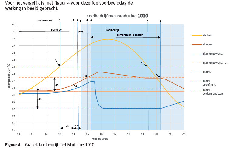

  • nighthunter
  • Laatst online: 05-10 21:34
Dag allen,
Vandaag (gezien het weer) de koelstand van onze nieuwe Nefit IDU Split 6 maar eens uitgeprobeerd na contact te hebben gehad met de installateur. Dit omdat ik mij afvroeg waarom er geen condensafvoer aanwezig is op de binnenunit (buiten heeft het wel). Voor zover ik weet ontstaat op de condensor condens bij gebruik, en bij koelen functioneert de binnenunit als condensor? Het is mij daarom niet geheeld duidelijk hoe condens wordt afgevoerd.
Wat achtergrond hiervoor was ik vooral bekend met de mitsubishi ecodan welke een condensafvoer op de binnenunit nodig had om te kunnen koelen. De Nefit enviline lijkt deze niet (nodig) te hebben volgens de installateur. klopt dit?
Reden dat ik het ook vraag is omdat het koelmiddel van de compressor onder het dauwpunt komt en de koppeling boven de warmtepomp al vochtig wordt, het lijkt mij dat de condensor dan zeker vochtig zal zijn. De water leidingen blijven overigens wel boven het dauwpunt en condenseren niet.
  • menn0
Ik post passend bij het weer.
Equipment -
Bosch Nefit 5-9 TS, Compress 7400.
1010h eraan gehangen voor douwpunt berekening. Naregeling met Honeywell Evohome.
Evohome staat op koelen en laat het water stromen, maar de Enviline weigert de compressor te laten draaien om ook echt te gaan koelen.
Ik heb dit vorig jaar wel eens aan de praat gekregen maar dit jaar lukt het me niet meer.
Er hangt ook nog een losse condens sensor aan.
In de app ziet het er als volgt uit;
Bedankt, ga ik eens naar kijken.

Ok dus buiten boven de 24 graden na plus minus 2 uur de compressor aan. Nou vandaag de hele dag niet aangeweest. Ik zie ook wel een rare retourwaarde, ik heb overigens geen enkele storing melding. Koel jij door verw/koelen met voetpunt, of staat ie op alleen koelen?
Afbeeldingslocatie: https://tweakers.net/i/32vKywwcBmWJs9Vya3H4S5Wz_Oo=/x800/filters:strip_icc():strip_exif()/f/image/1xrliIhpPg7eUik3BJY2KHIp.jpg?f=fotoalbum_large
