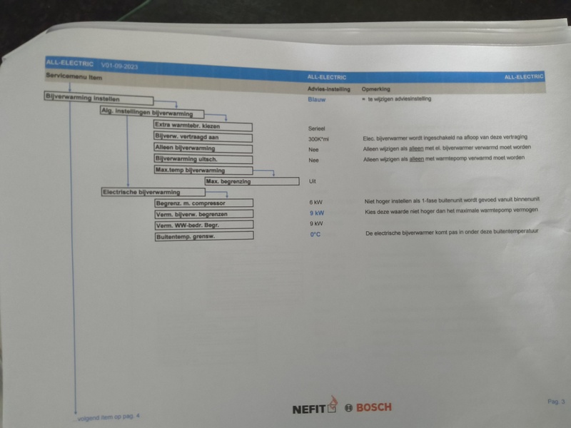

Even een vraag over een Bosch Nefit all electric tower.
Deze is in een nieuwbouw woning geinstalleerd. Nu moet de afwerkvloer opgestookt worden en is de wp dus ingeschakeld, na een paar uur gaat hij echter in storing H01/5463 Alarm ontdooien mislukt, neem contact op met installateur. Vervolgens gaat hij non stop 7-8kw (3 fase) stoken. Ik ben zelf een airco gewend en deze ontdooit en gaat weer door, maar dit lijkt me niet de bedoeling dat hij continu electrisch gaat verwarmen zonder buitenunit? Wellicht komt dit omdat het binnen 11-12 graden is en richting 18 moet, dat het teveel is voor de wp?
  • Willem senior
  • Registratie: Juni 2017
  • Laatst online: 22:49
Intelcore schreef op dinsdag 7 april 2026 @ 08:45:
Waarschijnlijk is je retour temperatuur nog te laag en komt die tijdens ontdooien onder de 22graden dan gaat het elektrische element mee helpen
De nieuwere modellen van Nefit kunnen ook via de driewegklep het boilervat gebruiken(douche water) als die wel op temperatuur is
Maar aangezien het een nieuwe installatie is zou ik de installateur terug laten komen en die het laten bekijken want misschien is er meer aan de hand , gebeurd wel meer bij warmtepomp installaties namelijk
Los van de vraag is of het normaal is dat er bij deze buitentemperatuur een defrost nodig is, is het prima dat het elektrische element helpt tijdens de defrost (paar minuten) als de watertemperatuur te laag is. Maar na de defrost moet de compressor het gewoon weer overnemen bij het verwarmen.

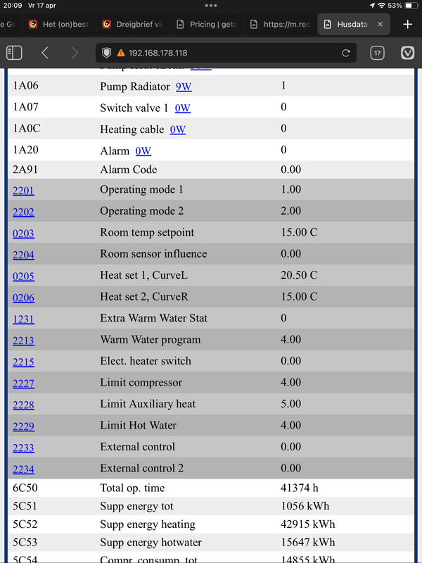

  • P-twin
  • Laatst online: 30-10 10:46
Ik ben aan het stoeien met mijn wp en Homey / husdata H66.
Nu ben ik zover gekomen dat ik via homey de extra ww boost kan inschakelen als ik zonnestroom over heb.
Probleem is dat het elektrische element van 9 kW dan ingeschakeld wordt en dat was nu net niet de bedoeling.
Is er een manier om het elektrische element te begrenzen?
ik heb al e.e.a. getest samen met Copilot en onderstaande heb ik al gevonden:
✅ 2228 – Limit Auxiliary Heat
Begrensde elektrische bijverwarming voor verwarming (ruimte)
Werkt alleen bij ruimteverwarming
Niet geldig voor Extra Warm Water
✅ 2229 – Limit Hot Water
Bedoeld om AUX bij warmtapwater te begrenzen
Wordt genegeerd in Extra WW (1231)
Werkt alleen bij normale WW‑regeling
Maar daar heb ik dus niets aan.
Zou mooi zijn als ik extra ww kon maken bij zon overschot en de enige oplossing lijkt het begrenzen van het elektrisch element te zijn.

Als je naar het menu van het elektrische element gaat kun je daar het vermogen instellen
Afbeeldingslocatie: https://tweakers.net/i/BT-8F3SeapPZujgg3KDYRTRLdkY=/800x/filters:strip_icc():strip_exif()/f/image/sh7LrRqYHXljUIxxi8UIp7Vr.jpg?f=fotoalbum_large
Ik heb het hier begrensd op 6kW bij alle 3 de instellingen
je kan deze ook op 0 / 2 / 4 / 6 / 9 kW instellen

In het service menu zit een optie om de elektrische elementen los aan te zetten. Moet dus ook via de EMS bus kunnen.

Zie bijlage voor de parameters die in Husdata ingesteld kunnen worden. Dit betreft de blauw gemarkeerde codes.Afbeeldingslocatie: https://tweakers.net/i/4o817-etCXpRU1JlZ_hFeH3sVVg=/x800/filters:strip_exif()/f/image/Uf4DkCFFNmyrShV6vcNChuum.png?f=fotoalbum_large

Als je Limit Hot Water op 3.0 zet begrens je het vermogen van de elementen op 4.4 kW... in ieder geval is dat zo bij mij... Ik heb een automatisering aangemaakt in HA die de knop Extra Warm Water Stat gebruikt om de warmtepomp te dwingen warm water te maken. Dit werkt prima.
  • P-twin
ihsahn schreef op woensdag 22 april 2026 @ 12:45:
Dat dacht ik ook gedaan te hebben maar hij blijft 9kw trekken als ik de knop Extra Warm Water Stat gebruikt om warm water te maken.
Ik heb alleen Limit Hot Water op 4 gezet, (dat is bij mij limit 6kw), maar dat heeft toen niet uitgemaakt.
We blijven verder zoeken.

Dat is vreemd, hier werkt het wel... ik heb het alleen wel via het servicemenu "hard" ingesteld en niet via Husdata H60. Dus Servicemenu>Bijverwarming instellen>Elektrische bijverwarming>Verm. WW-bedr. begr. en die op 4kW gezet. Zie je daar ook jouw 6 kW ingesteld staan?

Het is gelukt! Nu nog even bezig met de flow in homey.
Bedankt voor de tip!

Vraagje aan degenen met een Compress 5800i AW en een zeg ongeveer 200 liter boilervat: Hoeveel geld waren jullie ongeveer kwijt inclusief de installatiekosten?

  • JMS 450
vdiermen schreef op zondag 17 mei 2026 @ 20:06:
Verder gebruik ik de bijgeleverde thermostaat niet maar bedien ik het apparaat via de native app en home assistant wat ook goed werkt om bijv. extra warm tapwater te maken als de zonnepanelen veel stroom leveren.
Hoe heb je het extra warm water geregeld via HA? De extra warm water functie aan roepen, of iets anders?
Als ik de extra warm water functie aanroep springt namelijk ook het elektrisch element bij. Echter heb ik nooit zoveel zonnestroom over om pomp en element aan te sturen.
