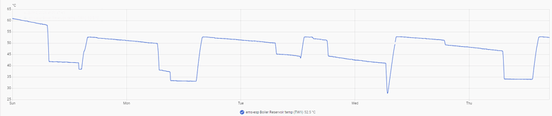

De ranges worden beperkt door de mode die je kiest. Ik heb gekozen voor Eco+ omdat ik daarbij de beste range kon kiezen.
Mijn starttemperatuur (300L vat) is 30C en stop staat op 52. Vrijwel nooit problemen met warm water / douchen. De temperatuur is halverwege het vat, dus bij 30C zit er nog warmer bovenin, en ik merk vooral dat hij onder de 38 oid heel snel daalt, dus dan de 30 ook wel aantikt.
Daarnaast heb ik nog wel iets ingebouwd in HA, dat bij goedkope tarieven hij onder de 40 al gaat verwarmen (door boost te gebruiken). Daarnaast heb ik de delta bij verwarmen SWW op 6K gezet, waardoor hij vrij rustig opwarmt.

  • Arno90
  • Laatst online: 22:13
Maurice v/d Zwaan schreef op donderdag 6 augustus 2026 @ 16:53:
Dank voor je reactie!
Eigenlijk zeg je dus dat je iedere range kan instellen afhankelijk van je eigen voorkeuren?
En wat bedoel je met Delta verwarmen sww op 6k gezet? Want ik vind inderdaad dat de boiler heel snel wil opwarmen. Ik vind het prima als ie daar wat langer over doet we daarmee een lagere piek hebben in het stroomverbruik. Dat betekent dat we dan meer van de zonnestroom kunnen gebruiken.

Ik heb nu het warmwater op eco+ gezet met starttemperatuur 35 graden en stoptemperatuur 52 graden. Scheelt toch ten opzichte van Eco met 51-58 graden.
Met betrekking tot TW1 dat kon ik niet letterlijk vinden, maar bij inschakelen van expertaanzicht verschijnen er drie opties:
1. Comfort temp.versch. voor laden 13k
2. Eco temp. versch. voor laden 11k
3. Eco+ temp. versch. voor laden 9k. Betekent dit dat onze boiler nu gaat verwarmen als het warmwater onder 44 graden komt?
Overigens heb ik nog steeds het klokprogramma ingesteld; verwarmen warmwater mag alleen tussen 11:00 en 17:00 vanwege zonnestroom.

Maar dan gaat de boiler pas opwarmen als de temperatuur onder de 35 graden komt. Zal je net zien dat dit om 17.05 uur gebeurd en je de volgende dag geen warm water hebt om te douchen.

  • Arno90
HansRemmerswaal schreef op zaterdag 8 augustus 2026 @ 14:32:
Dat ging ook al even door mijn hoofd en is natuurlijk niet handig. Wat is dan wijsheid qua start temperatuur? Standaard was eco+ 44-53. Nu dus 35-52.

Ik had dus het probleem van de koude douche… mijn instelling is nu 42/50 en mijn boiler verwarmd tussen 00.00 en 03.00 uur, dus in de nacht.
Mijn vat koelt ongeveer 0.3 graden per uur af. Dus als ik 10 uur eerder zou verwarmen moeten de temperaturen 3 graden hoger.
Afweging tussen iets hogere COP en kortere run door lagere gewenste temperatuur.

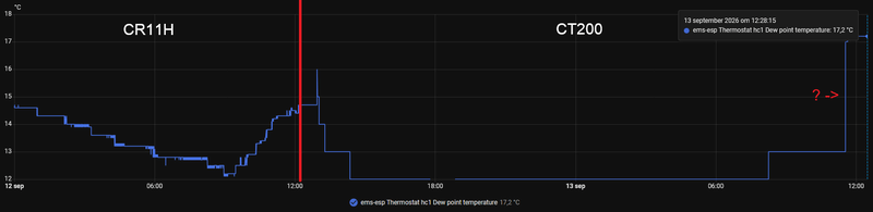

k ben bezig het koelen van mijn Bosch Compress Hybrid 3000i AW uit te zoeken.
De regeling staat op Constant koelen. De CR10H meet de luchtvochtigheid en de HPC410 berekent netjes het dauwpunt en een veilige aanvoertemperatuur.
Tijdens mijn laatste test zag ik bijvoorbeeld:
  • Dauwpunt: 18,2 °C
  • Dauwpuntmarge: +3 K
  • Veilige grens: 21,2 °C
  • Aanvoerstreef HC1: tijdens de run ongeveer 21–24 °C
  • Werkelijke TC1: daalde tot ongeveer 8 °C
  • T0 na het buffervat: ongeveer 13 °C
  • TC0 retour: ongeveer 9 °C
De compressor draaide op dat moment aantoonbaar tijdens het koelen. Die TC1 daalde tot 8 graden is inmiddels bij twee koelruns gebeurd.
Wat ik niet begrijp: waarom koelt de warmtepomp door naar 8 °C terwijl de HPC410 zelf een aanvoerstreef van ruim boven de 20 °C berekent?
Weet iemand met ervaring met de Bosch/Nefit-regeling welke temperatuur/sensor daadwerkelijk de compressor begrenst tijdens koelen? Hoort TC1 de HC1-aanvoerstreef te volgen, of zit daar bij deze hybride opstelling nog een andere regeling tussen?
Installatie heeft een buffervat; T0 zit op de uitgaande leiding van het buffervat richting de vloerverwarming.

Ik zou graag de warmtepomp wat efficienter gebruik laten maken van de opgewekte energie van de zonne panelen. Ik heb een nefit split 7.0 verbonden met bbqkees aan home assistant. Ik zet nu als test de parameter dhw charge naar aan wanneer die om 10 uur onder de 55 graden celsius is.
Afbeeldingslocatie: https://tweakers.net/i/DsZ11OuPXTswER5u5hB7VFLgq9c=/fit-in/4000x4000/filters:no_upscale():strip_exif()/f/image/FtePzHEjsEGxtONTcyt7mdk8.png?f=user_large
Dit is vandaag, de eerste piek is wanneer de temperatuur te laag word, dan gaat hij automatisch aan. Om 10 uur is de temperatuur onder 55 dus gaat hij ook aan. Is het mogelijk om het piekvermogen te verlagen(naar 1 of 2 kW), zodat de piek lager en breder word? Liefst koppel ik dat uiteindelijk naar de hoeveelheid zonnestroom die opgewekt word.
Wat zijn verder mogelijkheden die men gebruikt om meer energie te verbruiken tijdens zonne uren? De thermostaat een graad verhogen ten opzichte van je setpoint? Of zijn er betere manieren?

sjikker schreef op donderdag 3 september 2026 @ 16:19:
Lees even vanaf hier :
Afbeeldingslocatie: https://tweakers.net/i/_HeDHWWV7ea13S1BTWHtW9xW1Bo=/x800/filters:strip_icc():strip_exif()/f/image/r2u1QnnrabWxLgpt3H5VbaEJ.jpg?f=fotoalbum_large
Daar wordt uitgelegd hoe je met het elektrische element de boiler op zonne-energie kunt verwarmen

  • Laatst online: 28-10 14:24
Willem senior schreef op donderdag 3 september 2026 @ 18:12:
Dank je. Ik lees de p1 meter ook uit met home assistant. Deze waarde zou ik kunnen gebruiken in plaats van de gebruikte meetmodule.
Wat is het voordeel van het contact op de printplaat gebruiken ten opzichte van dhw charge hoog maken met bbqkees?
  • Willem senior
  • Registratie: Juni 2017
  • Laatst online: 22:16
sjikker schreef op vrijdag 4 september 2026 @ 10:51:
Nu draait die eerst op de compressor en en red die dan de ingestelde temperatuur niet dan wordt voor het laatste stukje het elektrische element gebruikt
Maar via dat contact wordt de boiler gelijk via het elektrische element opgewarmd en die kan je apart instellen in het warmtepomp menu van 2 kWh tot 9 kWh en zo kun je dan rustig met zonne-energie bevoorbeeld met 2kWh de boiler opwarmen tot je ingestelde temperatuur (65/70) graden

Willem senior schreef op vrijdag 4 september 2026 @ 11:16:
Wel met een COP van 1....

Ja het is wel Cop van 1 maar als je genoeg zonnepanelen met opwek hebt is de stroom gratis en beter dan zelf verbruiken dan gratis op het net zetten of een terugleverboete betalen
Ik zelf heb teweinig zonnepanelen om het elektrische element en het huis te voorzien
Dus voormij niet interessant maar wel een thuis batterij want die heb ik namelijk al en daar sla ik de overtollige stroom die ik niet gelijk verbruik in op voor de avond en nacht
En zo is het voor ieder huishouden anders om te kijken wat voor jou het beste is in 2027 als het salderen is gestopt

Er is dus geen mogelijkheid om met de compressor op lager vermogen het water te verwarmen tot 60 graden?
En dan eventueel daarna door met elektrisch element tot 65/70?
  • HansRemmerswaal
  • Registratie: Januari 2016
  • Laatst online: 21:43
sjikker schreef op vrijdag 4 september 2026 @ 13:47:
je kunt de silent mode proberen

Silent mode werkt bij mij goed om de op opwarming te vertragen.
Jazeker is dat mogelijk. Met de dhw start toch?

Na het fiasco van een eerdere aangeschafte CT200 die niet te updaten bleek en hierdoor incompatibel was met mijn Enviline IDU 2-6T heb ik dan nu toch eindelijk een CT200 kunnen bemachtigen met firmware versie 05.04.0 welke kan communiceren over de EMS2 bus. Echter, vroeg ik mij af of jullie ook tegen het volgende aanliepen:
  1. De HC1 afstandbediening moet op TC100 staan om geen foutmelding te krijgen op de binnenunit, ik heb ergens gelezen dat een software update nodig kan zijn om CT200 te kunnen selecteren, klopt dit en wat veranderd er dan?
  2. De ingestelde temperatuur op de CT200 lijkt niet gekoppeld te zijn aan de temperatuur instelling die ingesteld wordt op de HCM310. Mijn eerder (nu vervangen) thermostaat de CR11H was altijd in sync met de HCM310. Is dit normaal? Beide staan als HC1 ingesteld.
  3. De CR11H kon ook naar de stand 'off' net zoals de HCM310, echter heeft de CT200 een selectie bereik van 5°C tot 30°C en lijkt dus niet uit te kunnen.
  4. De huidige uitgelezen temperatuur van de CT200 via EMS2 heeft een precisie van 0.5°C, dat waar de CR11H op het scherm ook stappen maakte van 0.5°C was de EMS2 waarde wel 0.1°C nauwkeurig:
    Afbeeldingslocatie: https://tweakers.net/i/kTk-SnJB34ZJhBmcSANkRQOA0nI=/800x/filters:strip_exif()/f/image/Pg8aBMEFuuVInVxkDMt31TPH.png?f=fotoalbum_large
  5. De dauwpunt sensor is ook vreemd, deze leek eerder een precisie te hebben van 1°C echter na de afstandsbediening configuratie opnieuw van TC100 -> RC100H -> TC100 gezet te hebben blijkt die ineens wel met 0.1°C te meten. Tijdens deze actie is het dauwpunt ook met 5°C gestegen.
    Afbeeldingslocatie: https://tweakers.net/i/ndbvObQmg3DAAB2q5P3FvA4xvdA=/800x/filters:strip_exif()/f/image/38kCmGGXXKsfMoVPcKXA4izc.png?f=fotoalbum_largeDat terwijl over tijd het luchtvochtigheidsgehalte wel is gestegen, maar geleidelijk niet in de mate waarmee het dauwpunt is verhoogd:
    Afbeeldingslocatie: https://tweakers.net/i/gmuJjmTwYBtva1SBeJ2D214o2a0=/800x/filters:strip_exif()/f/image/2vSjcB7RNaH7P1s4BL7roEjT.png?f=fotoalbum_large Het leek dus even te zijn vastgelopen :?
Ben heel benieuwd naar jullie reacties.
EDIT:
Ik was nog eens door de handleiding aan het gaan van de CT200, en wat mij opvalt is dat er ook een service menu beschikbaar moet zijn op een installatie met warmtepomp or hybride systemen. Echter deze optie komt bij mij niet naar voren. Het ziet er namelijk zo uit als bij een CV ketel:
Afbeeldingslocatie: https://tweakers.net/i/cN_WU9ZR9mztD0h6qK5No9PlK08=/fit-in/4000x4000/filters:no_upscale():strip_exif()/f/image/JkjFhgsxqN7EpCzrXcJ52RPu.png?f=user_large
Daar waar het er eigenlijk zo had moeten uitzien voor een AW warmtepomp:
Afbeeldingslocatie: https://tweakers.net/i/RNf2e8kjglX4pTQSUA49Qx1Ap6s=/fit-in/4000x4000/filters:no_upscale():strip_exif()/f/image/bjsV0D55zQ5HOkQrGP2eiWVK.png?f=user_large
De CT200 lijkt wel in de gaten te hebben dat die op een AW warmtepomp is aangesloten overigens, want het SWW menu is dan wel weer die van een AW.
Iemand enig idee waarom deze service optie niet naar voren komt?

Afbeeldingslocatie: https://tweakers.net/i/eF66Ux04Ky8lwL8SYF23PEU6qtA=/800x/filters:strip_icc():strip_exif()/f/image/YBX6qxejY3etLJx9yyR4dpdc.jpg?f=fotoalbum_large
Dit is wat je in de HomeCom Easy app kunt zien qua stroomverbruik. Helaas kun je niet verder inzoomen dan op uurbasis. Dus voor het goed in kunnen stellen van je stooklijn en om te zien of je warmtepomp staat te pendelen is het niet erg nuttig.
Maar eens kijken of er via de K 40 RF ook meer nauwkeurige data op te halen valt.
Mustang Mach-E SR RWD | MINI Countryman (F60) Cooper S (Stage 1 tuned)
