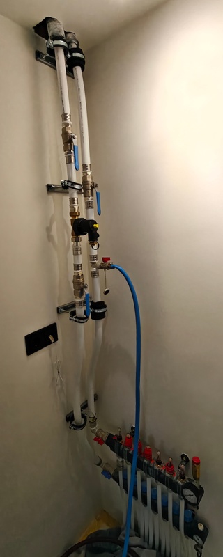

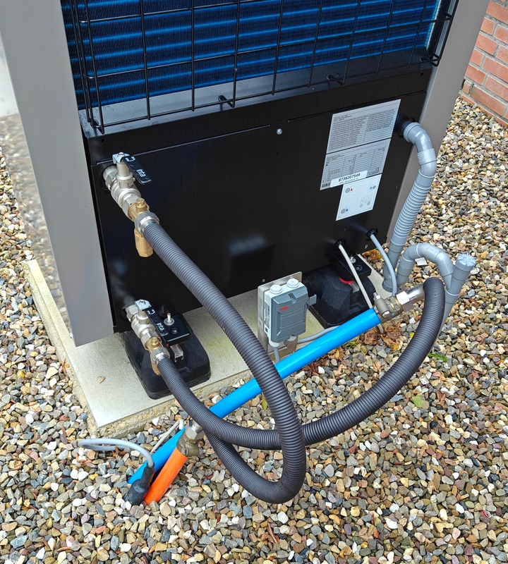

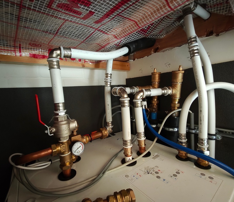

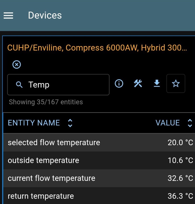

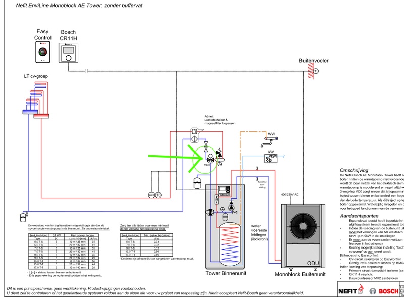

Dag allen,
Ik wilde even terugkoppelen over het advies mbt het missende aansluitstekkertje voor de CT200 van @Willem senior en @ajaboot : klopte helemaal! Er was gewoon een stekkertje niet geplaatst in de fabriek. We hebben de installatie dan ook aangezet, maar dat is nog geen succes, dus ik wil vragen aan jullie om even mee te kijken. Het is een doe het zelf hobby project; dus alles zelf gedaan, maar ik ben geen installateur. Zo goed mogelijk geprobeerd de handleidingen te lezen, maar ik ben bang dat ik fouten heb gemaakt. Vandaar; hulp is welkom!
De setup:
- Nefit Enviline 7t, all electric tower monoblock
- Geen buffervat
- Geen extra pomp unit
- Verwarming doet 1 ruimte van 65m2 met plafonds van 3.25m hoog middels vloerverwarming van 7 groepen
- Verbinding binnen- en buitenunit middels een geïsoleerde 160mm buis van Terrendis ingegraven
- CT200 Easy Control + BBQ Kees
Wat gaat er goed:
- Alle electra werkt - De warmtepomp en buitenunit gaan aan; de CT200 thermostaat werkt (al moest ik een CT100 selecteren door oude firmware neem ik aan) en BBQ Kees werkt ook perfect.
- De installatie gaat ook aan; we zijn begonnen met een afvwerkvloer drogen run; de buitenunit gaat aan, termperatuur loopt op en na een tijdje slaat deze weer af
Wat gaat er niet goed:
- De leidingen naar de vloerverwarming verdeler blijven koud; het opwarmen is dus gewoon de lus van warmtepomp naar binnen en terug; verder niets lijkt het
- Onduidelijk of dit een probleem is, maar de aanvoer temperatuur lijkt lager dan de retour in BBQ Kees; dat lijkt raar.
Mogelijke oorzaken die ik zelf zo bedacht:
1. Leidingen buitenunit verwisseld ivm temperaturen aanvoer en retour? Deze gechecked: rode leiding gaat van binnenunit (midden rechts aansluiting) naar warm buitenunit (bovenste aansluiting); blauwe leiding van midden links op de warmtepomp (koud) naar de onderste aansluiting op de buitenunit (koud). Ik geloof dat dit correct is.
2. Er zit een blokkering in het circuit (verkeerd geplaatste keerklep oid). Alle leiding traject delen getest; er is flow van binnenunit naar buiten (beide leidingen worden immers warm); er is flow naar en van de verdeler binnenunit; getest met vulslangen an aftappunten in de diverse richtingen. Echter, met de warmtepomp aan is geen flow te zien in de verdeler.
3. Ik kan best wel eens een fout hebben gemaakt in de hydraulische installatie; specifiek, of ik wel goed heb begrepen hoe het werkt met een extra pomp en de bypass. Mijn logica was dit: in de installatiehandleiding staat een schema waar de bypass van de inlaatcombinatie zit en een extra PC1 pomp bij de afgifte. Er staat ook een schema waar bij de bypass een driewegklep zit (die klep had ik even gemist). In de installatiehandleiding staat dat de bypass weg moet wanneer je een buffervat gebruikt, en dat doe ik niet, dus ik dacht die kan blijven. Ik heb dus de standaard inlaatcombinatie, zonder buffervat en zonder extra pomp.
Nu ik er langer naar kijk bedenk ik dat zonder een extra pomp de warmte waarschijnlijk door de bypass gaat en dat een driewegklep dat kan voorkomen, óf dat je een extra pomp plaatst die aanzuigt. Is dat waarom de boel koud blijft? Driewegklep is neem ik aan de klep met productnummer 8738201411? Ik kan dit eventueel testen door gewoon de bypass af te doppen tijdens het afwerkvloer opstook protocol?
Al verklaart de bypass nog niet waarom de aanvoer en retour temperaturen omgewisseld zijn in mijn beleving?
Input is welkom!

Kan het slecht zien op de foto's maar is je waterdruk onder de 1 bar want dan schakelt de warmtepomp uit 0.8 bar is het laagste en dan schakelt die voor beveiliging uitnoxou schreef op dinsdag 27 oktober 2026 @ 14:34:

Dan draait er wel een pomp in de tower unit mischien kun die je horen draaien en anders kijken in de BBQKees gegevens of je pomp gaat draaien
Die bypass zou weg kunnen als je dan maar altijd je vloerverwarming open laat staan zodat er voldoende doorstroming is ( dus geen naregeling plaatsen)
Die bypass had ik hier ook is gewoon een open koperen pijp en kost je dus rendement.
( het is beter als je eventueel met naregeling gaat werken dan een instelbare bypass te plaatsen maar liever niet)
Door waterzijdig inregelen en zo voldoende doorstroming te hebben is het beste voor het rendement van de warmtepomp

Hi Willem, de druk was tijdens het draaien gewoon 1.5 Bar; dit is na het testen van de doorloop en nog niet weer helemaal op druk.
De warmtepomp heeft tot nu toe 2 cycli gedraaid van ca 26 minuten van het opstook protocol. De temperatuur gaat dan van ca 15 die dag tot 36 in 26 minuten. Als ik dat uitreken komt dat op een hysterese van ca 150-200 KMin (tijdens opstook protocol wordt gemeten aan de aanvoer, niet op kamer; dus hysterese begint dan bij 20 graden van de eerste cyclus van het opstoken). Die run had veel langer moeten zijn, maar dat komt omdat de vloerverwarming geen warmte kreeg; die ging puur van wartepomp naar binnenunit en terug, dus dan ben je snel op de 36 graden.
Na afkoelen sloeg de warmtepomp ook weer aan voor een tweede run; maar ook daar bleef de vloerverwarming koud.
Deze vloerverwarming is 'always on' en er zit verder alleen warm water op; dus geen andere ruimten. Een bypass is op zich niet nodig voor de vloerverwarming, maar ik las dat deze wel nodig zou zijn tijdens het warmwaterbedrijf om het water in het circuit eerst op te warmen tot gelijk of hoger dan de boiler temperatuur; vandaar de driewegklep in het circuit; maar zeker weten doe ik dat dus niet. Inregelen is zeker een goed punt; daar ga ik mee bezig als er debiet komt in de verdeler.
Verder nog gedachten waarom het warm water niet bij de verdeler komt?

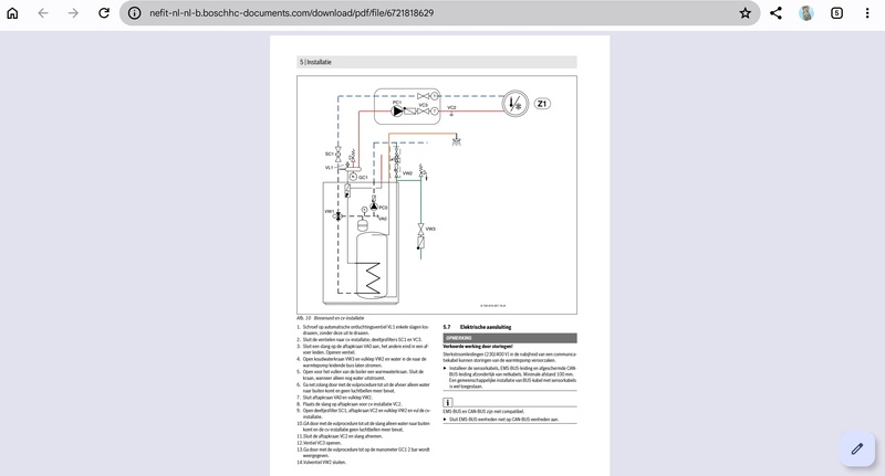

https://nefit-nl-nl-b.bos...nload/pdf/file/6721818629
Draaien je pompen je heb er twee PC0 en PC1 . Die van de buitenunit ( PC1) zo te zien wel maar de pomp van je binnenunit (PC0) waarschijnlijk niet vermoed ik
Plaatje met pompen:
