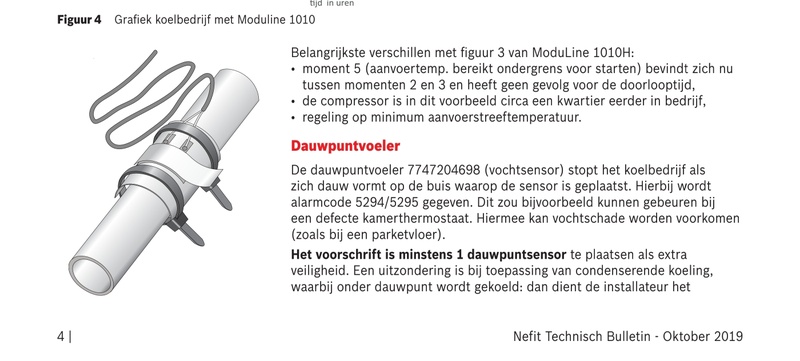

Na het fiasco van een eerdere aangeschafte CT200 die niet te updaten bleek en hierdoor incompatibel was met mijn Enviline IDU 2-6T heb ik dan nu toch eindelijk een CT200 kunnen bemachtigen met firmware versie 05.04.0 welke kan communiceren over de EMS2 bus. Echter, vroeg ik mij af of jullie ook tegen het volgende aanliepen:
  1. De HC1 afstandbediening moet op TC100 staan om geen foutmelding te krijgen op de binnenunit, ik heb ergens gelezen dat een software update nodig kan zijn om CT200 te kunnen selecteren, klopt dit en wat veranderd er dan?
  2. De ingestelde temperatuur op de CT200 lijkt niet gekoppeld te zijn aan de temperatuur instelling die ingesteld wordt op de HCM310. Mijn eerder (nu vervangen) thermostaat de CR11H was altijd in sync met de HCM310. Is dit normaal? Beide staan als HC1 ingesteld.
  3. De CR11H kon ook naar de stand 'off' net zoals de HCM310, echter heeft de CT200 een selectie bereik van 5°C tot 30°C en lijkt dus niet uit te kunnen.
  4. De huidige uitgelezen temperatuur van de CT200 via EMS2 heeft een precisie van 0.5°C, dat waar de CR11H op het scherm ook stappen maakte van 0.5°C was de EMS2 waarde wel 0.1°C nauwkeurig:
  5. De dauwpunt sensor is ook vreemd, deze leek eerder een precisie te hebben van 1°C echter na de afstandsbediening configuratie opnieuw van TC100 -> RC100H -> TC100 gezet te hebben blijkt die ineens wel met 0.1°C te meten. Tijdens deze actie is het dauwpunt ook met 5°C gestegen.

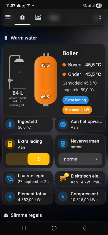

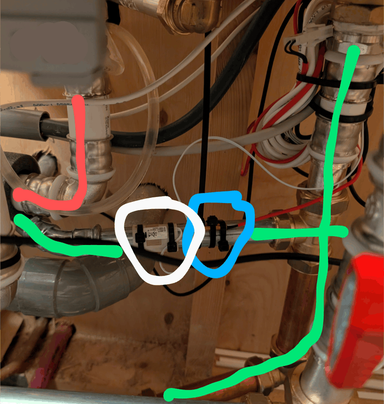

Het wordt kouder, de warmtepomp gaat weer aan en ik heb meteen weer een vraag. Bij het bekijken van de instellingen valt mij plots op dat de hoofdpomp op uit staat. Zie plaatje. Welke pomp is dat en moet deze niet aan staan? En zo ja, moet ik dan nog iets doen met de modulatie (instelling vlak eronder)? Ik ben benieuwd.
Afbeeldingslocatie: https://tweakers.net/i/wJv2ZjIPZ-YHWW_kG_1ZUUHmrtg=/800x/filters:strip_exif()/f/image/230W1PTiMoBKgHiWctFz4wPV.png?f=fotoalbum_large

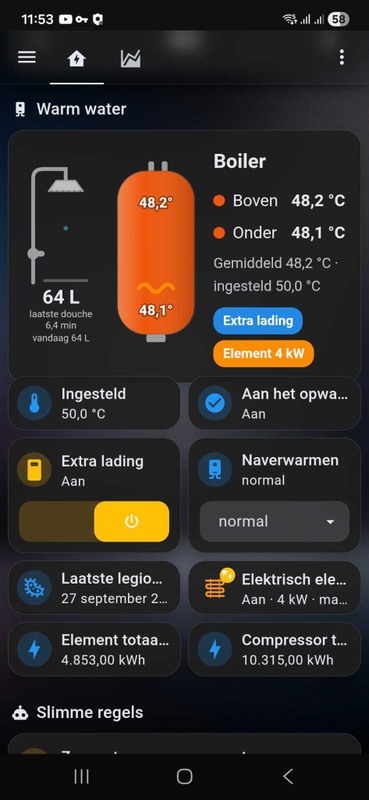

Even een vraagje over boilervaten:
Onze HR200 staat op Eco+ mode ingesteld en is afgelopen nacht in 6 uur tijd van 52,2 naar 49,2 graden afgekoeld. Hij verliest dus een halve graad per uur. Ik vraag mij af of dat de norm is.

Leonard Smit schreef op dinsdag 22 september 2026 @ 08:50:
Misschien de pomp van je cv-ketel? Die draait niet mee als de warmtepomp het werk doet.

FlowDesign schreef op donderdag 24 september 2026 @ 09:02:
Mijn HR300 heeft ongeveer hetzelfde verlies, en dat is volgens de specs. De HR200/HR300 zijn zeker niet de best presterende ketels qua verlies.
Ik troost me met de gedachte dat het in de zomer minder hard gaat, en in de winter helpt het huis te verwarmen

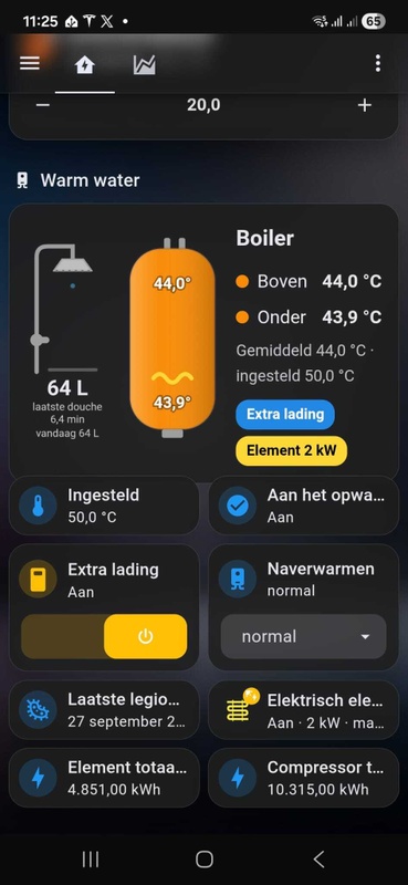

  • HansRemmerswaal
  • Registratie: Januari 2016
  • Laatst online: 23:25
Maurice v/d Zwaan schreef op donderdag 24 september 2026 @ 09:28:
Mijn HR300 koelde afgelopen nacht met 0.3 graad per uur af: (47.3 - 45.5) / 6. De nachten daarvoor met 0.25 graad per uur. Verschil is, denk ik, dat gisteren de monteur een stuk van de buis isolatie bij mijn aanvoerbuis naar het boilervat heeft verwijderd. Deze buis is bij het boilervat erg warm dus helpt met het afkoelen.
De buisisolatie is verwijderd omdat het boilervat volgende week een kwartslag gedraaid moet worden. Dit is nodig om voldoende ruimte te creëren voor de plaatsing van een nieuwe kettinganode. Voor een standaard anode is er namelijk te weinig ruimte boven het vat; door de kwartslag te draaien ontstaat er precies genoeg ruimte voor een kettinganode.

de WP verwarmt niet je vloer, maar het water in het systeem volgens een stooklijn, die afhankelijk is van de buitentemperatuur (WAR): als de retourtemp van het water lager wordt dan de stooklijn (dus niet de niet de kamer thermostaat) dan gaat ie verwarmen. Het kan dus zelfs zijn dat ie alleen het buffer opwarmt, als je naregeling hebt die de vloerverwarming dicht houdt, en dan loopt ie een uurtje op minimaale modulatie totdat de geintergreerde temperatuurfout te groot wordt.
ruimteinvloed maakt een koppeling tussen de stooklijn en de kamerthermostaat. 1 graden betekend dat iedere extra graad in de kamer (boven de ingestelde temperatuur) 1 graad verlaging van de stooklijn oplevert. (bij de enviline doet die 'factor' parameter niks).
Nefit/bosch verzint dit en legt dit uit in technische bulletins. Je kunt bijv TB53 eens opzoeken, daar staat veel in uitgelegd.
je zou dus kunnen proberen om de onderkant van de stooklijn wat lager te zetten, als je dit wil voorkomen.

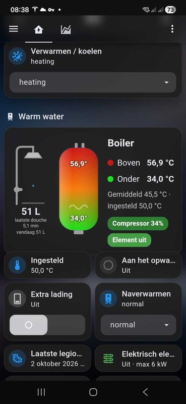

Jawi G schreef op zaterdag 3 oktober 2026 @ 20:05:
We zijn inmiddels een paar jaar verder sinds mijn vraag uit 2019, dus tijd voor een update. Ik ben weer eens gaan knutselen. Eerst heb ik de smartgrid-functie geprobeerd met een paar Shelly's, maar dat leverde weinig op. Daarna heb ik een BBQKees-gateway aangeschaft en aangesloten, en Home Assistant op een thin client geïnstalleerd.
Zodra er nu zonne-energie aan het net wordt teruggeleverd, maakt de warmtepomp extra warm water: eerst met de compressor, daarna schakelt het verwarmingselement bij. Afhankelijk van het overschot gebruikt dat element 2, 4 of 6 kW. Alles mooi te volgen via het dashboard in Home Assistant.
Op basis waarvan meet jij de laatste douche duur? En welk boilervat heb jij dat je de temperatuur boven en onder kunt uitlezen? :)
Heel vet gedaan btw.

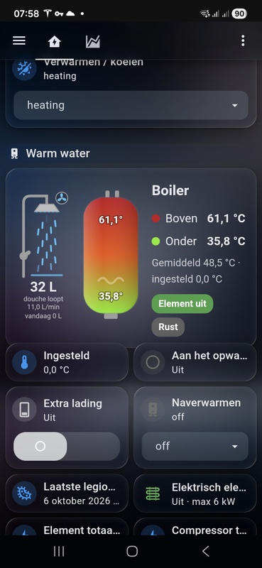

Caros schreef op dinsdag 6 oktober 2026 @ 20:09:
De boiler is een Nefit 300 liter.
Ik vraag het even aan Claude hoe de douche herkend word.
Hoe bepaal je of er gedoucht is
Used Claude in Chrome (2 actions)
Via de watermeter, met de automatisering "Douche herkennen en water tellen":
  • Begin: de watermeter (homewizard watermeter) meet 3 minuten achter elkaar meer dan 6 liter per minuut. Dan gaat "Douche bezig" aan en wordt de meterstand van dat moment onthouden.
  • Einde: het waterverbruik is 3 minuten lang onder 1 liter per minuut. Zo telt een korte pauze om in te zepen gewoon mee als dezelfde douchebeurt.
  • Daarna: het verschil in meterstand wordt opgeslagen als liters, de duur wordt berekend, en de tellers "Douches vandaag" en "Douche liters vandaag" gaan omhoog. Om middernacht worden die weer op nul gezet.
Vandaag staat er zo één douche geteld: gestart om 07:54, 48 liter in 4,9 minuut.
Het is dus een schatting op basis van waterstroom, niet een sensor in de douche zelf. Daardoor kan iets anders dat lang veel water gebruikt (bad vullen, tuin sproeien) ook als douche worden geteld, en een douche korter dan 3 minuten wordt gemist.
en de eertse 3 minuten water verbruik zit niet in de meting?
Jawel, die zitten er wel in, maar als schatting en niet als exacte meting.
Op het moment dat de douche wordt herkend (na 3 minuten) rekent de automatisering terug:
  • Liters: de beginstand wordt gezet op de meterstand van dat moment min 3 × het actuele verbruik per minuut. Stroomt er dan bijvoorbeeld 10 l/min, dan wordt er 30 liter voor de eerste 3 minuten meegeteld.
  • Tijd: de starttijd wordt 3 minuten teruggezet, en aan het eind worden de 3 minuten wachttijd zonder water er weer afgehaald.
De onnauwkeurigheid zit in de aanname dat het water die eerste 3 minuten even hard stroomde als op het moment van herkennen. Als je de kraan eerst zachter had staan, of er liep vlak daarvoor al iets anders (toilet, kraan), dan wijkt het een paar liter af.
Dat kan exact worden gemaakt door de meterstand al vast te leggen zodra het verbruik boven de 6 l/min komt, en die pas als douche te tellen als het 3 minuten aanhoudt. Wil je dat ik dat zo aanpas?
Tijdens het douchen laat hij ook een animatie zien van stromend water en een ventilator (wtw stroomverbruik gaat omhoog detectie) die blauw word en harder gaat draaien.
Afbeeldingslocatie: https://tweakers.net/i/qu_d4lzUkat8swgrn0pbUuDixvo=/x800/filters:strip_icc():strip_exif()/f/image/DaLPxN13DAipmr5Llf8NOuHj.jpg?f=fotoalbum_large
[ Voor 10% gewijzigd door Jawi G op 07-10-2026 09:17 ]

Dus door die wtw detectie weet je dat het ook werkelijk om warm water gaat (en niet dat iemand buiten de tuin staat te sproeien met koud water ofzo)?
Mustang Mach-E SR RWD | MINI Countryman (F60) Cooper S (Stage 1 tuned)
  • Jawi G
  • Registratie: Februari 2019
  • Laatst online: 22:26
FlowDesign schreef op woensdag 7 oktober 2026 @ 09:32:
Nee dat zit er nu niet in maar dat is wel een goede. Zo word het nog nauwkeuriger. Zelf heb ik daar geen last van dat er leiding water gebruikt wordt voor de tuin of bad.

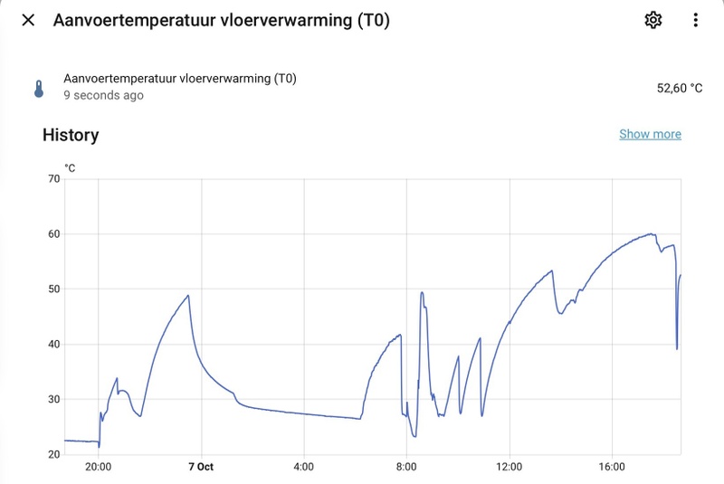

Vandaag mijn Enviline met 7400i weer in verwarmingsmodus gezet. Vanmiddag, ondanks het feit er geen legionella run heeft plaatsgevonden toch een foutmelding A01-5271 gekregen. Aanvoer temperatuur wat wordt weergegeven is 60 graden, dit terwijl de maximale temperatuur ingesteld staat op 50 graden. Het vreemde is dat als ik de grafiek van T0 bekijk de temperatuur hoog oploopt gedurende de gehele dag, wat erg vreemd is als ik de WAR instellingen en de buitentemperatuur er bij pak. Zelf op zeer koude dagen heb ik niet eerder dit meegemaakt. Ik verdacht eerst dat de externe Buderus niet draaide, maar deze draait gewoon (ook de Wilo nog ontlucht zonder resultaat).
Afbeeldingslocatie: https://tweakers.net/i/EgYsS0WQ0sD2oS2im_8wwJOmaeo=/800x/filters:strip_icc():strip_exif()/f/image/tSW4jfHjZeAaySwL89BrX5hk.jpg?f=fotoalbum_large
Ik heb in het diagnose menu gekeken onder functietest bij warmtepomp bij 3-wegklep cv/warm water, de klep schakelt normaal (er zit nog een andere klep, hoe kan ik deze testen??).
Ook ontluchtingsbedrijf getest, dit lijkt ook gewoon te werken. Er kunnen volgens mij twee oorzaken zijn, een defecte T0 sensor of een lekkende 3-weg. Het lijkt haast over de warmtepomp niet meer op de T0 reageert, of dat er warm water tijdens het opwarmen van de boiler via de 3-weg klep weglekt richting Buderus pomp. Overigens geeft de temperatuurmeter op de Buderus pomp dezelfde waarde aan als de T0-sensor, wat in het voordeel zo spreken van de T0-sensor…..

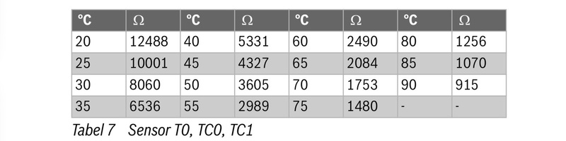

Edit: T0 weerstand gemeten, deze is 4kOhm bij 47,5 graad, dus volgens de tabel in de handleiding correct. Ook de bekabeling van de sensor naar het moederbord doorgemeten, deze heeft ook geen onderbreking.
Afbeeldingslocatie: https://tweakers.net/i/5S4bVHK4itC3vLjVS3yQWlLaDus=/800x/filters:strip_icc():strip_exif()/f/image/fomeVNqGM4GEPW5vBCvOrp7Z.jpg?f=fotoalbum_large
Iemand ideeën?
[ Voor 13% gewijzigd door Nous112 op 07-10-2026 19:53 ]

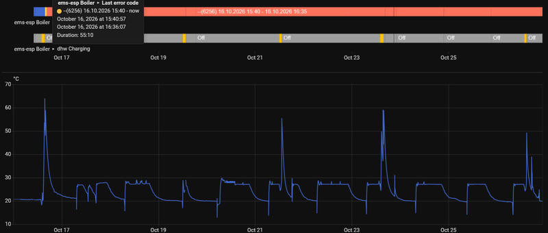

Vraagje, hoe doen jullie de legionellarun? Ik doe hem 1* per week en heb de temperatuur voor de legionella run (disinfecting) op 60 graden staan. Toch gaat het water in het boilervat (HR200) altijd naar 64.5 of iets hoger).
Verder heb ik het volgende geconstateerd:
- Op silent mode kan ik deze volledig op de warmtepomp draaien, zonder bijverwarming van de elektrische unit. Dan komt de temperatuur op 64.5 graden in het boilervat
- Zonder silent mode schiet de warmtepomp altijd in error 6256 en dit is rond 64.5 graden in het boilervat.
In de winter gaat een silent run natuurlijk veel te lang duren. Echter ik wil ook van de error code af. Is het toch te adviseren om vanaf bijvoorbeeld 55 graden het elektrische element (COP=1) bij te laten springen? Heeft volledig op de warmtepomp (Bosch 5800i) ook effect op de levensduur omdat je dan wel een maximale prestatie vraagt?
Hier ook 5800i, ik draai al 3 jaar volledig zonder elektrisch element. Ik heb niet het idee dat de buitenunit het daar zwaar mee heeft.
Legionella run zie ik hetzelfde gedrag, maar silent of niet silent maakt bij mij niet uit. Hij staat op silent zodat het trager gaat.
De error die jij krijgt zie ik alleen als ik veel warmtevraag heb net na de run. Hij wil dat het vat natuurlijk een tijdje die 60+ blijft, dus als het te snel eronder zakt dan krijg ik die error. Er is ook een parameter voor, maar daar moet ik nog even mee spelen. Die parameter voor tijdsduur is mij niet helemaal duidelijk.

Nog even gekeken naar jouw error, dat is een ander probleem dan wat ik beschrijf en gaat over te hoge T0 ? Dat zou betekenen dat bij het terugschakelen naar verwarming na legionella run er direct 70C langs T0 gaat.
Werkt je 3-weg klep goed (zie je T0 ook stijgen tijdens de run) ? Waar zit je T0 sensor ? Heb je buffervat ?

Ik moet heel eerlijk zeggen dat ik niet weet waar T0 zit, die zie ik ook niet terug in de Ems. Ik heb geen buffervat en verwarming nog nooit gebruikt.
Gaat jouw boilervat ook richting de 65 graden, terwijl legionella op 60 staat ingesteld?
Zou het kunnen zijn dat enkel een boilervat HR200 zonder buffer op normale mode te snel verwarmt, warmte niet kwijt kan en in de error vliegt?

Ik heb ook een overshoot, die is afhankelijk van je delta bij verwarmen, en ik wil best geloven dat die in silent mode iets minder is dan in normale mode.
Direct na de run gaat je 3 weg klep weer richting cv circuit. Dan is de temperatuur in de warmtewisselaar natuurlijk nog erg hoog, dus er gaat heel even erg warm water je cv in. Een buffervat zal dat direct afremmen door menging, en de temperatuur zal ook snel dalen en dus weinig risico dat dat je vloer in zou gaan. Als je T0 heel kort achter je binnenunit zit, zal die dus wel even die hele hoge temperatuur zien en daar de foutmelding door geven.
Nefit adviseert zelf om de T0 na de T splitsing van het buffervat te zetten. Ik heb hem uiteindelijk nog een meter verder gezet, vlak voor de buderus pompunit. Direct na de T zag ik dat aanvoer en buffer nog niet goed gemengd waren en zag ik temperatuurverschil tussen bovenkant en onderkant van de leiding. Een meter verderop wat de menging goed en zag ik een stabiele temperatuur om op te sturen.

  • Caros
Maurice v/d Zwaan schreef op zaterdag 10 oktober 2026 @ 08:35:
De error komt voordat de driewegklep is uitgegaan. Dus echt tijdens de legionellarun zelf. Tijdens de error staat de driewegklep nog open.
Wat ik nu heb gedaan: tot 57 boilervat temperatuur op normale mode verwarmen, daarboven gaat silent mode aan. Ik denk echter niet dat ik hiermee wegkom in de winter. Ik verwacht niet dat de warmtepomp bij -5 dit gaat redden op silent mode.
Heb dus ook het Electrische element op auto gezet. Ik had deze liever ook in een automation meegenomen, maar vind hier geen entiteit voor in Ems. Ik heb dus nu geen idee wanneer de warmtepomp de keuze maakt om elektrisch bij te verwarmen.

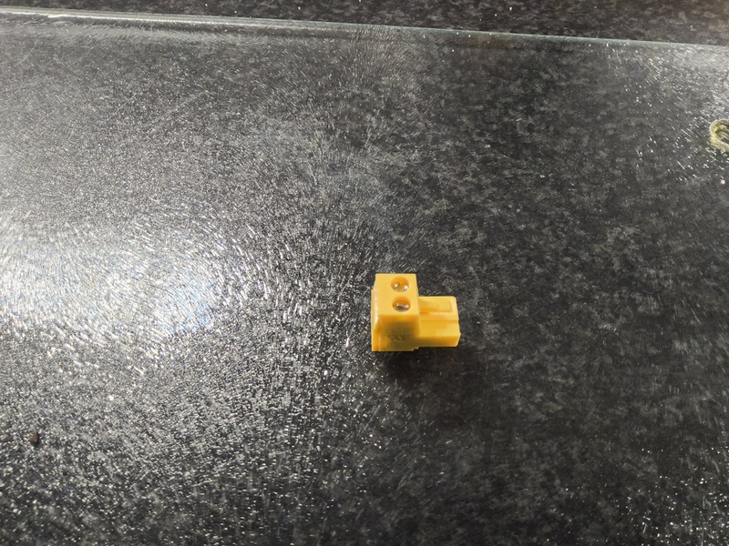

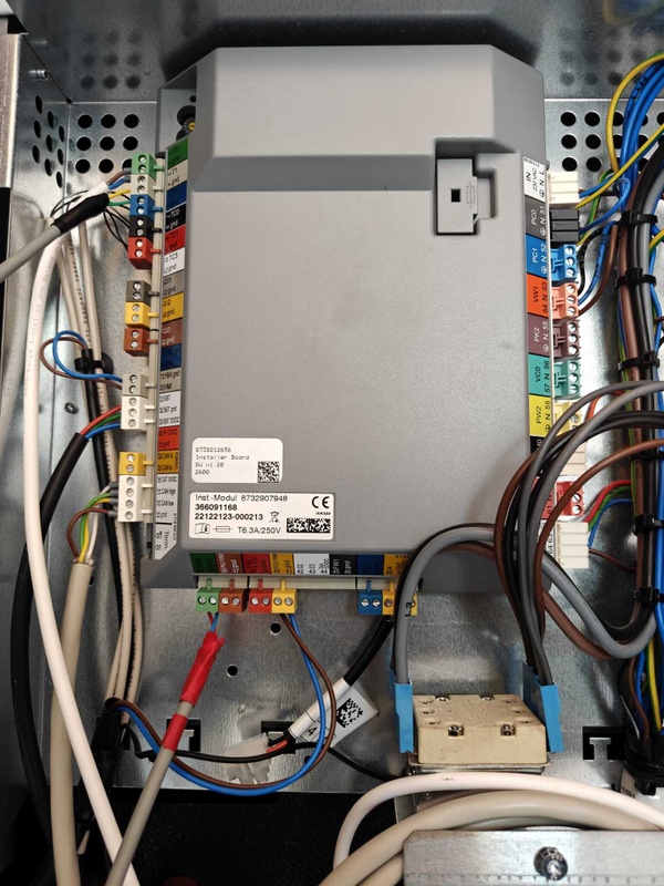

Dag allen, we hebben 4 jaar geleden een Enviline 7t all electric monoblock tower gekocht om zelf te installeren als klusproject. Door allerlei redenen is het er niet van gekomen de afgelopen jaren, maar nu bezig met de laatste loodjes. De buitenunit staat, vloerverwarming zit er in, binnenunit staat; nu alleen nog de boel op elkaar aansluiten.
Vandaag bezig met de elektrische aansluitingen. Gaat allemaal prima, behalve de thermostaat (Easycontrol CT200) en daar hebben we even hulp bij nodig.
We hebben een BBQ Kees voor het uitlezen en deze zit op de servicepoort (de loshangende 'koptelefoon aansluiting'). Er is dus een EMS bus.
Voor zover ik het snap zou de Easycontrol op aansluitingen 19/20 (blauw) moeten komen; dit meen ik te begrijpen uit het elektrisch schema op de site van Nefit Bosch; echter, mijn printplaat heeft geen 19/20 aansluiting (zie foto).
Is dit een oud / apart type printplaat waar het anders moet? Is er af fabriek een klem niet opgekomen?
Alvast dank voor een tip

Naar mijn idee ontbreekt inderdaad de stekker.
Mijn Enviline 13T heeft dezelfde Inst. -Modul 8732907948. Daar zit de 2 aderige thermostaatkabel ook op EMS poort 19 en 20.

noxou schreef op dinsdag 20 oktober 2026 @ 15:43:
Dag allen, we hebben 4 jaar geleden een Enviline 7s all electric monoblock tower gekocht om zelf te installeren als klusproject. Door allerlei redenen is het er niet van gekomen de afgelopen jaren, maar nu bezig met de laatste loodjes. De buitenunit staat, vloerverwarming zit er in, binnenunit staat; nu alleen nog de boel op elkaar aansluiten.
Ja op nummer 19 en 20 komt de thermostaat aangesloten
Het zijn losse stekkertjes dus misschien heb je er nog ergens 1 over/ vrij dan kun je die gebruiken
Ik had nog een gele liggen zie foto
Foto :Afbeeldingslocatie: https://tweakers.net/i/9O8ZjduHLJentoNcEl4qzdWCPdU=/800x/filters:strip_icc():strip_exif()/f/image/wVTEDUKPexcU1AkmhDWvJhtu.jpg?f=fotoalbum_large

Dan steel ik het blauwe blokje aan de onderkant bij stekker 47/48; die gebruik ik niet. Even geprobeerd en dat past (er zit wel een aansluiting voor dat stekkertje op de pintplaat, dus geen idee waarom die er niet op zat). Hopelijk over een paar dagen stroom erop!
Dank voor de supersnelle reacties.

  • Nous112
  • Registratie: Maart 2021
  • Laatst online: 20:20
Nous112 schreef op woensdag 7 oktober 2026 @ 18:42:
Iemand ideeën?
Vandaag de installateur op bezoek gehad, die vond het ook maar een vreemd verhaal. Uiteindelijk heeft hij de support lijn voor installateurs van Nefit gebeld. Op advies van Nefit de zomer/winter omschakeling op automatisch gezet (stond op de stand continue verwarmen - uitleg van Nefit is wat vaag, ze geven aan dat in deze stand de Buderus pomp aangestuurd blijft ook als de warmtepomp van cv naar boilerstand is geschakeld m.b.v. de driewegklep. Omdat de driewegklep voor 10% mag lekken kan hierdoor het probleem optreden).
Wel vreemd dat ik 5 jaar lang dat probleem niet heb gehad en nu wel, ook Nefit had hiervoor geen verklaring. Tevens de temperatuursensor T0 (aanvoertemperatuur vloerverwarming) verplaatst van direct voor de Buderus pomp naar ongeveer 40 cm na de Buderus pomp. Omdat de leiding afstand tussen de de Buderus pomp en de warmtepomp zeer kort op elkaar zitten (< 1 mtr.) kan dit ook de verklaring zijn van de temperatuurpieken. We zullen het zien de komende tijd.

Nous112 schreef op vrijdag 23 oktober 2026 @ 18:11:
Hier gaat bij continu verwarmen en ook bij koelen wordt de boderus pomp door de warmtepomp zelf uitgeschakeld en ook weer aangezet
gebruik je Misschien die ww wissel mode zodat die tussen door de verwarming weer hervat als het te lang duurt voor ww opwarmen
En het blijft dan nog steeds iets vreemds als het al 5 jaar goed gewerkt heeft

Willem senior schreef op vrijdag 23 oktober 2026 @ 18:27:
Hopelijk werkt het nu weer goed
Gebruik niet de ww wissel modus, ook staat de instelling aan dat de cv pomp uitgeschakeld is tijdens sww bedrijf. Ondanks dat blijkt de cv pomp aangestuurd worden tijdens sww bedrijf, volgens Nefit normaal (maar wel erg vaag, ook volgens onze installateur). We gaan het zien of het met de aanpassingen beter gaat.

Nous112 schreef op vrijdag 23 oktober 2026 @ 19:31:
Inmiddels zit er een nieuwe storing er voor condensbewaking (H01-5295), niet echt logisch volgens mij als je in verwarmingsmodus staat 8)7 Daarnaast ook nog steeds pieken in de aanvoertemperatuur richting vloerverwarming tot zo’n 55 graden, wat volgens Nefit voorkomen zou moeten worden door de instellingen in de stooklijn.
Het enige wat is gebeurd tussen het voorjaar toen er nog zonder problemen werd verwarmd en nu is dat de 1010h is vervangen door een EasyControl thermostaat. Deze vandaag maar eens omwisselen en een volledige reset qua settings geven van de warmtepomp. Maar eens zien of dat helpt.

  • Caros
Caros schreef op donderdag 22 oktober 2026 @ 21:19:
Device ID: 0x10
Type ID: 0x0614
Offset: 2
Value type: uint8
Misschien leuk om te benoemen. Bovenstaande is gemerged in v3.9.0-dev.20.1. Je kunt nu dus net als in de app voor Bosch de Aux-heater aan, uit en auto zetten via EMS-ESP :)
Ik zit nog steeds met mijn andere probleem. Hopelijk kunnen jullie mij verder helpen. Omdat ik workarounds heb, laat ik de installateur nog niet terugkomen. Echter ik denk potentieel iets gevonden te hebben.
Elke Legionellarun die ik doe, op standaard modus, zonder heater aan. Geeft Error 6265. Workarounds: Silent mode, of aux-heater aan:
ERROR 6265
Alarm: De maximale instelpuntwaarde voor de
stroomtemperatuur bij de temperatuursensor (TO)
voor de verwarmingswaterbuffertank of aan de
voorwaartse voor het verwarmingssysteem is
overschreden
Nu merkte ik vandaag, dat ik telkens na het verwarmen van tapwater, eigenlijk geen verwarming meer krijg gedurende meerdere uren. Toen ben ik verder gaan speuren. In mijn grafieken zag ik dat als tapwater runt, mijn temperatuur op mijn sensor van verwarming oploopt. Dit lijkt mij niet de bedoeling. Ook error 6265 zou hier theoretisch mee te maken kunnen hebben.
Mijn laatste error code is van 16 oktober. Dit is de laatste keer dat ik zonder ingrijpen een legionellarun getest heb.
Afbeeldingslocatie: https://tweakers.net/i/ajpw0QZqAsBQyKH13AlakawfYxQ=/800x/filters:strip_exif()/f/image/lJMHscrpf4QnqRlsWkQkzLyY.png?f=fotoalbum_large
Als je de foto hieronder bekijkt dan is dit de onderkant van de binnenunit van de bosch 5800i:
- Rode leiding is aanvoer vanuit de buitenunit (rode leiding)
- Groene leiding is vanuit mijn binnenunit naar mijn C.v. hier zitten twee sensoren op gemaakt:
- Blauw omcirkeld: Dit is mijn sensor.boiler_curflowtemp entity en die je hierboven in de grafiek ziet
- Wit omcirkeld is een platte sensor met ALRE-IT erop. Zou dit de sensor kunnen zijn voor het koelen? (dauwpunt?) Ik kan nergens een entiteit hiervan vinden.
Afbeeldingslocatie: https://tweakers.net/i/HOwX0eowSKWfWWHMo8ZuROkBwe8=/x800/filters:strip_exif()/f/image/ry9wWVpoo837d5HjVCJbXrv3.png?f=fotoalbum_large
Nu valt het op de foto's op dat de buizen van aanvoer (rood) en C.V. (groen) elkaar op 3 mm na bijna raken. Mijn beredenering:
Aanvoer wordt warm, straalt af op het stukje C.V. buis. Deze verwarmt mee en wordt tijdens de legionellarun veel te warm (gaat in error) en blijft nog heel lang warm , waardoor verwarmen nog niet aan gaat na een warmwaterrun.
Zie ik hier iets over het hoofd? Als dit klopt heb ik wel de uitdaging dat ik niet heel veel andere plek heb om op koper, of vergelijkbaar, de sensor te plakken, omdat de leidingen vrij snel over gaan in kunststof. Maar dat is fase 2.

Isolatie schotje ertussen doen van 3mm vilt?
Van velletjes die je in de bouwmarkt kan kopen.

De rest warmte van de warmwater bereiding / legionella run wordt in de cv gepompt daardoor kun je dus die storing krijgen
Bij de enviline is er een instelling in het menu van de cv met ( max aanvoertemperatuur) en die wordt geadviseerd om op 55 tot 65 graden te zetten om die storing te voorkomen
En die aanvoer sensor met rode draad kan die niet recht onder het T- stuk of is die cv leiding niet altijd open ( is wel groen gekleurd namelijk) en daar is plek zat zo te zien
Die witte platte sensor in inderdaad de condens bewakings sensor alleen is de monteur zo te zien het stikkertje er vergeten af te halen dus of die nu goed werkt ?

Willem senior schreef op maandag 26 oktober 2026 @ 22:41:
En volgens mij moet die condens sensor aan de onderkant zitten en niet op de bovenkant van de buis.

HansRemmerswaal schreef op dinsdag 27 oktober 2026 @ 08:04:
Dat lijkt me niet zo'n goed idee, condens water aan de pijp loopt inderdaad naar beneden maar vult daarmee de sensor en kan hem kapot maken.
De bovenzijde is goed hij meet de lucht vochtigheid vlak bij de koude pijp.
Het printje aan de bovenkant dus dat was wel goed gedaan
Zie plaatje van nefit :
Afbeeldingslocatie: https://tweakers.net/i/O81D2UiYgY0d6eF3Gg5pdHl3R20=/800x/filters:strip_icc():strip_exif()/f/image/uxOMJE7iAEsestGGoeEZlIkd.jpg?f=fotoalbum_large
Nefit enviline A/W split 5.0 Tower binnenunit met 190 liter boilervat, 50 liter Nefit buffervat, thermostaat 1010H, en boderus pomp unit,
