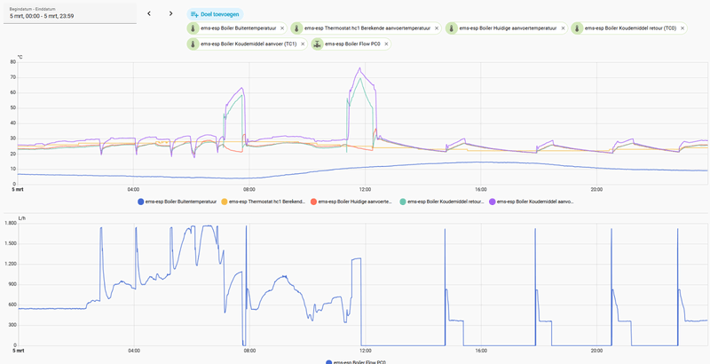

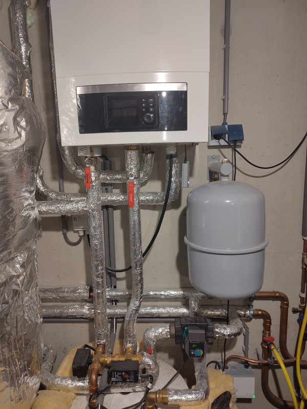

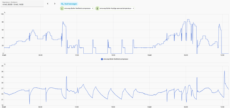

Ik heb een HSB nieuwbouw huis met daarine een Enviline WP en het volledige huis vloerverwarming (ca 250m2). De installateur heeft gekozen voor een setup met een buffervat (4-punts aansluiting) en externe CV pomp (Wilo Yonos) die op een vast toerental draait. Zie onderstaande foto.
Afbeeldingslocatie: https://tweakers.net/i/ziYBLFJ29mKB79iOewbYR4Ra8c0=/x800/filters:strip_icc():strip_exif()/f/image/uh3xkI4uKatGN91zoFcu9Gid.jpg?f=fotoalbum_large
Afgelopen week ben ik even goed in de statistieken gedoken, en het viel me op dat de delta-t tussen TC3 en TC0 mooi rond de 6k ligt bij het draaien van de WP, maar de delta-t tussen aanvoer en afvoer van het CV circuit heel laag (0,5-1K). Na wat research denk ik dat het komt omdat de CV pomp te hard draait en er vermenging in het buffervat optreed. Na terugschroeven van de pompsnelheid lijkt het beter te gaan bij lage vermogens van de WP, maar treed hetzelfde probleem op bij hoge vermogens.
Is er iemand die mijn gedachtengang kan bevestigen dat het probleem bij de CV pomp ligt? Is de oplossing een PWM gestuurde CV pomp te installeren?
[ Voor 17% gewijzigd door Gummbahla op 23-02-2026 10:36 . Reden: Foto toegevoegd ]
  • jaapzb
Gummbahla schreef op maandag 23 februari 2026 @ 10:32:
Ik vind 6K best wel veel eigenlijk. Voor vloerverwarming is 3K ook prima, dan kan je WP op een lagere temperatuur werken en zal hij waarschijnlijk efficienter zijn.
Maar ja als jer een buffervat hebt die op deze manier is aangesloten is het van belang om beide kanten van het buffervat zo veel mogelijk in balans te krijgen.
Dat is natuurlijk lastig, want de WP kant heeft een modulerende pomp en de vloerverwarming kant heeft weer een eigen regeling.
Persoonlijk zou ik een lage delta T over je verwarming niet zo erg vinden, enige nadeel in jouw set up is dan denk ik dat je wilo pompje dan wat teveel vermogen verbruikt. Maar dat valt in het niet bij het verbruik van je WP. De mening in het buffervat ga je in jouw situatie bijna niet kunnen voorkomen denk ik.
Ik zou zelf met de delta T instelling van je WP prutsen en kijken of je die lager kan krijgen.
Pomp vervangen lijkt mij persoonlijk niet nodig.
Bosch Compress 7400i 7kW (2023) - 16x 395Wp JASolar met SolarEdge SE8K omvormer (2022) - Kia e-Niro DynamicLine (MY2020) - Zaptec Go 2
Wat zijn die leidingen mooi ingepakt, waarmee heb je dat gedaan?

P-twin schreef op maandag 23 februari 2026 @ 15:29:
Dank je :) Het is simpele buisisolatie met daaromheen aluminiumtape.
jaapzb schreef op maandag 23 februari 2026 @ 10:44:
Thanks, ik ga er eens mee spelen.
  • lc8
  • Laatst online: 21:03
lc8
zoals al gezegd: lagere delta-T is hoger rendement.. dus zet die delte-T omlaag (3 = min)
mbt de cv-delta-T: het is mooi als die zo laag is.. maar betekend missschien ook dat er weinig afgifte is of het systeem niet goed verdeeld: Als er ergens een korte loop is (klein wc radiatiortje ofzo?) met weinig weerstand, dan loopt daar alles door en wordt de rest niet warm: Dan wordt die delta-T dus bepaald door die ene kleine loop.. check dit (misschien is het ook gewoon goed he!) en zoniet: waterzijdig inregelen.
Enviline 9.0 E-S Mono + 300L buffer +HS25-6, HA + ems-esp, Solaredge PV

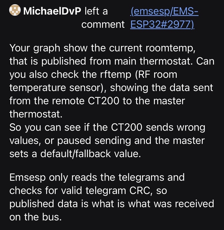

Hoe betrouwbaar is de temperatuur sensor van de Bosch Easycontrol?
Zojuist mijn NEFIT 1010H vervangen door de Bosch Easycontrol en…
  • Current room temperature ging van 20.2 naar 21.5 graden
  • Relatieve air humidity ging van 48 naar 60%

HansRemmerswaal schreef op zaterdag 28 februari 2026 @ 15:09:
Ik heb de RT800, daar heb ik een behoorlijke correctie door moeten voeren obv meerdere andere sensoren die ik er een dag naast heb gehangen.
Ik heb op de Bosch EasyControl thermostaat een temperatuur correctie van -1 gezet om de temperatuur weer normaal te krijgen

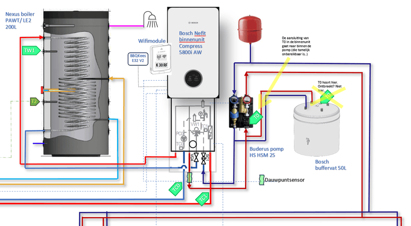

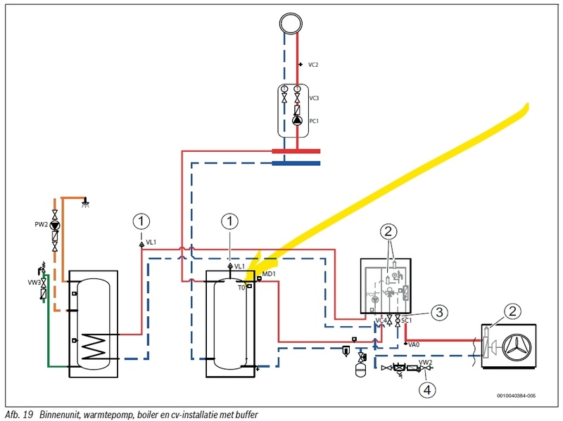

Sinds deze week toch maar een buffervat geïnstalleerd achter mijn Compress 3400i, omdat met de nieuwste software de marges nog verder naar beneden zijn bijgesteld door Nefit/Bosch. Installatie valt daardoor contant in storing. Nefit/Bosch komt letterlijk met als enige antwoord “ja maar, buffervat”. Ondanks dat de installatie verder qua systeeminhoud en alles aan de voorschriften van datzelfde Nefit/Bosch voldoet.
Maar… nu heb ik een externe Grundfos CV pomp aangesloten op PC1 en valt het mij op dat wanneer het buffervat opgewarmd wordt, de externe CV pomp op stand 10 vol staat te pompen, terwijl er niet/nauwelijks warmtevraag is. Ik kan in alle documentatie niet echt vinden of dit nu normaal gedrag is of niet.
Logisch gezien zou ik verwachten dat bij het opwarmen van het buffervat alleen de primaire CV pomp (PC0) aangestuurd zou moeten worden en de externe CV pomp (PC1) niet aangestuurd dient te worden. Het opgewarmde CV water wil je gewoon in het buffervat houden lijkt mij, pas als de vloerverwarming weer aan de slag moet zal de externe CV pomp aan moeten slaan (en dan ook niet gelijk op stand 10).
Installateur heeft de helpdesk van Nefit/Bosch al gebeld, maar die zeggen letterlijk “dat weten wij niet” en “daar kunnen we geen antwoord op geven”, het kennisniveau bij Nefit/Bosch is echt dramatisch.
Hier iemand die hier ervaring mee heeft of kan uitleggen hoe dit precies werkt?

Den_S85 schreef op zaterdag 28 februari 2026 @ 16:16:
PC1 zal net als bij de enviline warmtepomp alleen een aan/uit contact zijn en daardoor draait die pomp op een vast ingesteld vermogen en die kun je zelf instellen en is systeem afhankelijk dus uitproberen wat het beste bij jou afgifte systeem past, is het buffervat wel met twee pijpjes aangesloten zodat er minder menging in het buffervat is
De PC0 pomp van de warmtepomp zelf is wel pwm gestuurd
Nefit enviline A/W split 5.0 Tower binnenunit met 190 liter boilervat, 50 liter Nefit buffervat, thermostaat 1010H, en boderus pomp unit,

Willem senior schreef op zaterdag 28 februari 2026 @ 16:56:

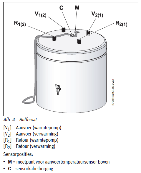

Buffervat is met vier aansluitingen, volgens mij is dat standaard?
Het lijkt er nu alleen op dat de PC1 op dezelfde wijze wordt aangestuurd als de PC0. Waarom zou de externe CV pomp anders flink optoeren bij het verwarmen van het buffervat?

Den_S85 schreef op zaterdag 28 februari 2026 @ 17:07:
Hier kun je het installatie schema opzoeken die voor jou type warmtepomp wordt geadviseerd
Link :
https://www.nefit-bosch.n...ulisch-elektrisch-schema/

Den_S85 schreef op zaterdag 28 februari 2026 @ 18:46:
Bedankt, maar dat is niet de vraag 8)7
Het zou kunnen dat de PC1 pomp bij de 3800i wel aangestuurd wordt maar dat weet ik niet en kon ik ook niet zo snel vinden bij Nefit
Ik vond wel deze installatie schema,s en die heb ik hier voor je gepost zodat je kon zien dat Nefit 2 pijps aansluiten op het buffervat in plaats van 4 zoals het nu bij jou is aangesloten
Met 4 pijps aansluiting krijg je meer menging in het buffervat en daardoor heb je dan ook weer een hogere aanvoertemperatuur nodig

Willem senior schreef op zaterdag 28 februari 2026 @ 19:03:
Dat begrijp ik, maar dat verklaart niet waarom de externe CV pomp op PC1 op “vol vermogen” wordt aangestuurd op het moment dat het buffervat wordt opgewarmd, daarvoor zou alleen de primaire CV pomp op PC0 aangestuurd moeten worden.
Er is overigens bewust gekozen voor een buffervat met 4 aansluitingen, om zo de flow te maximaliseren. Dit om te voorkomen dat de platenwisselaar opnieuw kapot draait. Dat er enige vermenging zou kunnen plaatsvinden neem ik voor lief.

Den_S85 schreef op zaterdag 28 februari 2026 @ 19:05:
Ik denk dat die PC1 pomp op vol vermogen is ingesteld ( door de installateur) en de warmtepomp zet deze alleen aan of uit
(en wordt dus niet geregeld kwa vermogen door de warmtepomp)
nog even bij het aansluitschema gekeken van de PC1 aansluiting en dat is 3 draads aarde , fase , en een nul draad , dus geen aansturing van uit de warmtepomp
De PC1 pomp word aangestuurd met een aan/uit contact. De WP stuurt daar verder geen specifiek vermogen aan. Alleen dat de pomp aan moet. Op de pomp zelf kan je vervolgens een vermogenscurve instellen. Dit staat in de documentatie van jouw specifieke pomp. Meestal zijn de opties constant vermogen, proportionele druk en constante druk. En dan vaak nog een stuk of 3 verschillende sterktes voor elke stand.
De WP heeft verder volgens mij ook geen "buffervat opwarmen" stand. De WP kijkt simpelweg naar je aanvoertemperatuur en de ingestelde streeftemperatuur. Gezien de meting van je aanvoertemperatuur als het goed is aan de CV-zijde van je buffervat zit, moet je PC1 pomp wel aan staan op het moment dat je WP denkt warmte te moeten maken. Dus zelfs als er amper vraag is, moet deze pomp aan staan. Anders meet je stilstaand water in de buis, en daar kan je niet op regelen.

jaapzb schreef op zaterdag 28 februari 2026 @ 22:21:
Kijk, heldere uitleg, daar kan ik wat mee, bedankt!
Probleem is dat de installateurs gewoon onvoldoende kennis van warmtepompen hebben en Nefit/Bosch zelf ook geen kennis van hun product heeft. Dan blijf je zitten met vragen :|

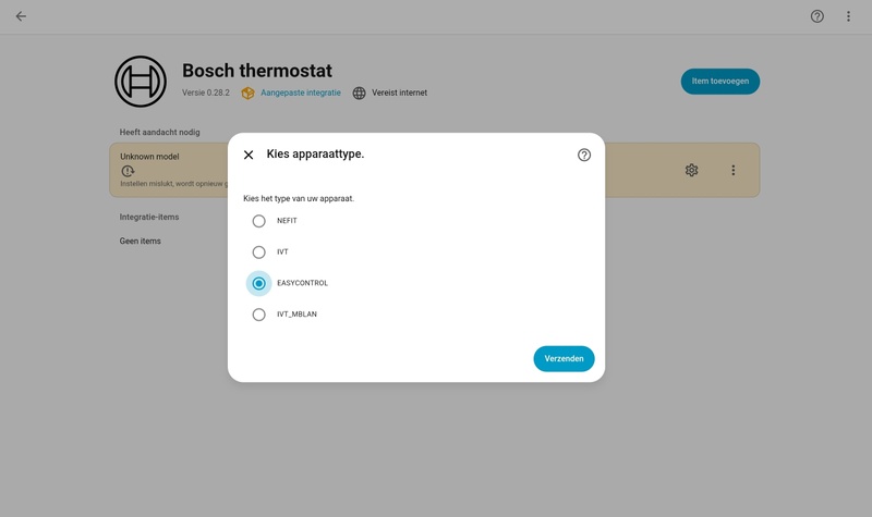

Ik heb zojuist de Easycontrol opgehangen en gekoppeld. In BBQKees komen de temperatuur en luchtvochtigheid netjes naar boven en wordt hij ook herkent als CT200. De binnenunit geeft echter een storing: verkeerde afstandsbediening. Ik kan ook geen CT200 kiezen in het menu "ingebruikname". De Easycontrol zelf knippert regelmatig rood.
Ik heb een vermoeden dat ik een FW update nodig heb op de binnen unit?
Update: room temperature remote en room humidity remote staan op null (lege waarde).
Update 2: ik kan via BBQkees de control device wel op RC200 zetten. Hij springt naar verloop van tijd automatisch naar RC310.

Supermario16 schreef op dinsdag 3 maart 2026 @ 20:17:
Heb je een update op de EasyControl gekregen dat moest eerst dan in het menu van de warmtepomp naar inbedrijfinstelling gaan dan configuratie door lopen de oude thermostaat instellingen blijft goed en dan afsluiten met opslaan dan zou het moeten werken

Ik heb ook een EasyControl als vervanging van de 1010H en de afstandsbediening CV staat bij mij op RC100H (menu kent bij mij ook geen CT200).
Nadat ik de configuratie assistent had gebruikt in het service menu is deze bij mij bekend als CT100. En alles werkt prima zonder storing.

  • fredw
  • Laatst online: 31-10 19:38
sallander schreef op dinsdag 10 februari 2026 @ 22:54:
Ik zou beginnen met Boiler compressor speed en Boiler current flow temperature (Zo heten ze bij mij. Ik gebruik ems-esp van BBQKees). Afgelopen twee dagen met 5 min resolutie, bijvoorbeeld.
Het heeft even geduurd, maar ik heb een plaatje. Hopelijk is het informatief. (Om 12:00 vandaag startte de desinfectiecyclus van de boiler, maar dat is (denk ik) niet zichtbaar).
Afbeeldingslocatie: https://tweakers.net/i/j8ADW7EmKsEgu1S9nbKrBeuzqU4=/800x/filters:strip_exif()/f/image/pF6miQBR2bzfhWZB08lhZGOA.png?f=fotoalbum_large
  • fredw
Vraagje over de temperatuursensor die op het buffervat zou moeten zitten: die hoort te zijn aangesloten op T0 in de binnenunit. Op mijn buffervat (van Bosch) zit niets, maar in de binnenunit zit wel iets aangesloten - en ik heb data van T0. Het blijkt, dat in de pomp de probe is aangesloten (tenminste, dat denk ik, want ik kan 'm niet openmaken). Volgens Consument@nefit.nl moet T0 zijn aangesloten op de aanvoerleiding gelijk na het buffervat richting cv installatie. Dat zou dus kunnen kloppen, ware het niet dat de installatiehandleiding van Bosch nadrukkelijk anders aangeeft: namelijk in het buffervat. Zie plaatjes.
Kan dit van belang zijn? De leidingen van en naar het buffervat zijn overigens niet geïsoleerd door mijn onvolprezen installateur. (Ik kwam er zojuist achter dat hij het probleem van de vele dauwpuntstoringen heeft opgelost door de aansluiting gewoon los te trekken :( )
Afbeeldingslocatie: https://tweakers.net/i/6--xplosCMajqeERJhl_MjSjv3w=/800x/filters:strip_exif()/f/image/yDQ4OXPMdrvDQW8ABMk75Hf1.png?f=fotoalbum_large
Afbeeldingslocatie: https://tweakers.net/i/soi4xjDzr6X_xgtDgE9EF6tJoNE=/fit-in/4000x4000/filters:no_upscale():strip_exif()/f/image/TutpoM4Zs1JzpzpIqoPh0g8J.png?f=user_large
Afbeeldingslocatie: https://tweakers.net/i/dMe6OYjzVhc65mzNxizFFTdAwOg=/800x/filters:strip_icc():strip_exif()/f/image/kaLRvo7PgiQP4TG9kyanLjib.jpg?f=fotoalbum_large
  • Maurice v/d Zwaan
  • Laatst online: 18:22
fredw schreef op donderdag 5 maart 2026 @ 13:44:
T0 moet idd direct na de het T stuk na achter het buffervat, maar dat is wel uitgaande van een buffervat met 2 leidingen. Je andere plaatje is een buffervat met de 4 leiding methode, kan best dat T0 sensor dan beter in het buffervat kan.
Ik ben zelf nog aan het kijken (2 leidingen buffervat, scenario D ;) of ik de T0 na het T stuk wil, of na de buderus als echte aanvoer temperatuur.
  • fredw
Dank je wel Maurice! Twee versus vier leidingen. Iets waarover ik me dan geen zorgen hoef te maken.
  • sallander
  • Registratie: November 2025
fredw schreef op donderdag 5 maart 2026 @ 13:19:
Hoe is het nu met het temperatuursverloop van je warme water (DHW)? Zou je die grafiek nog eens kunnen laten zien?
Het valt mij op dat je warmtepomp nog best hard werkt met de temperatuur van de afgelopen dagen. (Kan natuurlijk aan het vermogen van de warmtepomp liggen, en ik weet ook niet hoe goed je huis geisoleerd is).
Bosch CS5800/10 | UFH | Duco D325 | 16/8x450Wp ZO/NW | MT Venus E3
  • fredw
Hoi Sallander,
Hierbij een plaatje met wat meer grafiekjes in een. (Leuk dat HA, al zijn er zoveel bomen dat ik het bos weleens kwijt ben).
Fijn dat je wil kijken en ook zo'n leek als ik wil helpen _/-\o_
Afbeeldingslocatie: https://tweakers.net/i/R-q8O284Khp_VySvOB8dO6Lx3V4=/800x/filters:strip_exif()/f/image/9ASClKUDEExImbKhBGvoipWq.png?f=fotoalbum_large
Donderdags (vandaag dus ook) is de anti-legionellaverwarming. Die start om 11:25 (wanneer de zon lekker op de zonnepanelen staat). Wat er voor achten gebeurt weet ik niet: we waren laat op, tegen half negen.
Het temperatuurverloop van de boiler is geen vergelijk met die van voor jullie raad! In plaats van iedere drie uur bijverwarmen koelt het nu veel minder af! [Let op: de schaal van het plaatje hierboven is één dag, die van het tweede figuur hieronder beslaat een week]
Afbeeldingslocatie: https://tweakers.net/i/rJiFr4dqqxLBjHS-qP_2wgFv1EY=/800x/filters:strip_exif()/f/image/DdTH8EOqxyvNh0O1Kcad4skJ.png?f=fotoalbum_large
Ons huis is van 1978, houtskelet en vrijstaand. Alleen een woon/slaapvloer beneden, overal vloerverwarming. De garage niet: die heeft een radiator op een lage stand (kan ook natuurlijk niet meer hoog, want de aanvoertemp is die van de vloer, maar dat hoeft ook niet). En boven de zolder met de binnenunit met idem radiator. Op het dak zonnepanelen en de zonnecollector voor het warme water. Onder het huis is de vloer geïsoleerd. De muren zijn niet na te isoleren (of ik zou er iets tegenaan moeten zetten). Tussen het plafond en onder de zolder liggen isolatiematten. De zolder zelf is niet geïsoleerd.
O ja, ik weet waarom ik de vele meldingen van dauwpuntoverschrijding 6255 niet meer zie: de hulpvaardige monteur had de sensor eerst niet gemonteerd, en daarna alsnog ergens geplakt met vele meldingen tot gevolg en vervolgens zei hij dat-ie 'm had verplaatst. Geen meldingen meer! Vandaag zag ik dat de sensor gewoon uit het contact is gehaald. Kunst! :( Moet ik nog terugkoppelen naar de firma.. Maar wellicht krijg ik nog meer nuttige tips van jullie meesterTweakers :*)

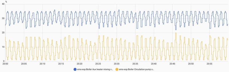

Afbeeldingslocatie: https://tweakers.net/i/xewear6aUMOPJJ-oNMF-Y9DaxoY=/800x/filters:strip_exif()/f/image/Hg2sWIiMJCe8PhHXYu2DARe6.png?f=fotoalbum_large
Ik heb ook een plaatje van gisteren, waarin - denk ik - te zien is dat de zonnecollectorpomp aangaat bij 54C. Wat me een beetje verbaast is de 6 graden dip wanneer de verwarming van de boiler aan gaat.
Afbeeldingslocatie: https://tweakers.net/i/2rqU472wQ7kh79O6bAIktT3qRfU=/800x/filters:strip_exif()/f/image/o8MMT832Q7v8fvIFm9K84Vq5.png?f=fotoalbum_large

fredw schreef op zaterdag 7 maart 2026 @ 11:42:
mijn dhw current intern temperature is exact gelijk aan mijn dhw current extern temperature, ook de afgelopen periode. Ik heb een plaatje van vandaag met de compressoractiviteit, de temperaturen (over elkaar heen, blauw en geel wordt dan een bruinige lijn) en daaronder ook de buitentemperatuur. Dit laatste omdat ik een "ontdooien" zie? Of heeft dat niets met de buitentemp te maken? Rond half negen heb ik warm water gebruikt.
Heel bijzonder dat die twee gelijk lopen. Misschien werkt het anders als je een zonnecollector hebt… Op dit forum hebben we het een aantal keren gehad over het nut van de ene sensor…
Die dip in de boiler temperatuur komt doordat de pomp aangaat en je dan menging/ verstoring van de temperatuur lagen in de boiler krijgt je hebt namelijk lagen water in de boiler koud onderin , midden is wat de sensor meet aan temperatuur, en bovenin de boiler zit het warmste water schilt ongeveer 5 graden met wat de sensor meet in het midden van je boilervat

  • HansRemmerswaal
  • Registratie: Januari 2016
  • Laatst online: 01-11 08:31

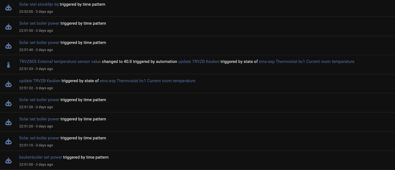

Mijn Bosch EasyControl geeft af en toe een rare spike van 40 graden voor de kamertemperatuur…
Afbeeldingslocatie: https://tweakers.net/i/KBnb4PTSC3y7cD5NiMEiL6_viMk=/800x/filters:strip_icc():strip_exif()/f/image/Ex66drBcdwNvCIpy0N9EmdQG.jpg?f=fotoalbum_large

HansRemmerswaal schreef op zaterdag 7 maart 2026 @ 15:52:
Dat is vreemd?
Schijnt soms de zon op de EasyControl of is er een andere warmte bron aanwezig?
En ik had ook iets gelezen over een spiegelend oppervlak voor de EasyControl dan moest je de beweging sensor uitzetten , maar dat zou je makkelijk kunnen proberen door als eerste die beweging sensor even uit te zetten
Die heb ik ook af en toe, maar dan op de buitentemperatuur sensor (zowel zomer als winter). 8)7

Willem senior schreef op zaterdag 7 maart 2026 @ 16:45:
Dat is vreemd?
Met de NEFIT 1010H, die is vervangen door de Easycontrol, had ik dit probleem niet. En deze is gemonteerd op dezelfde plaats aan dezelfde kabel.
Geen warmtebron in de buurt op de vloerverwarming na. De zon kan nooit op onze thermostaat schijnen, niet eens in de buurt.
ik zie trouwens (nog) geen impact op de target flow temperature.

  • lc8
lc8
heb ik ook.. geen enkel ander schakel moment wat hiermee overeenkomt ofzo. ik ben er nog niet achter waar ze vandaan komen. 40 is de waarde die het ding default uitgeeft als er iets unavailable is (ok niet zo handig..): random glitches.
en je brengt me nu op een idee: misschien hebben ze te maken met het moment dat je het ding activeert omdat je langsloopt of aanraakt zodat ie wakker wordt: dat gebruikt stroom uit de datakabel en geeft misschien wel een potentiele verstoring (afhankelijk van kabel soort/lengte etc) ...
ik negeer ze maar ze zijn wel lastig voor plots (autoscale) etc. .
Afbeeldingslocatie: https://tweakers.net/i/03ABoNIMxZjFylacvipfCCsMJNM=/fit-in/4000x4000/filters:no_upscale():strip_exif()/f/image/HEFdJySehh8OUQ2DmMB8C9nd.png?f=user_large
[ Voor 26% gewijzigd door lc8 op 08-03-2026 07:50 ]

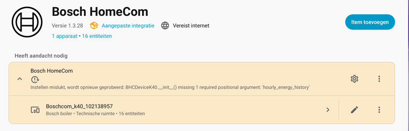

  • SB[NL]
Zojuist is bij mij dankzij de aanvraaglink van P-twin (waarvoor nogmaals mijn dank voor het delen 8) ), een K40RF geleverd en aan gesloten door een Bosch monteur.
De ingebouwde “IP-Modul” kon op een of andere manier niet meer gekoppeld worden met de HomeCom app, maar stuurde wel 30 Gb (!) aan data per maand naar Bosch (Meting via UniFi Network).
De monteur was overigens verbaasd dat ik een voucher kon krijgen voor onze EnviLine Monoblock 9.0 E-S uit 2022. (Link is bij Bosch inmiddels verwijderd?).
Ik heb hem bedraad aangesloten en het toevoegen in de HomeCom App ging soepel.
Kan na 2 jaar dus eindelijk weer vanuit de HomeCom App de basis verwarming en warmwater instellingen weer bedienen en monitoren.
Helaas is de historische data deels verkeerd in de binnenunit zelf opgeslagen (geleverde en verbruikte energie omgekeerd). Dat blijft invloed houden op de weergave van de historische gegevens, maar goed….dat is voor mij niet het allerbelangrijkste.
Ben blij met de deze oplossing, want extra gaan betalen voor functionaliteit die er ineens mee ophield en onder de garantie zou moeten vallen, was ik niet van plan. (Zoals de support medewerker suggereerde toen ik de eerste keer belde)
Nu maar eens monitoren wat die K40 allemaal op het internet uitspookt :D
  • Willem senior
  • Registratie: Juni 2017
  • Laatst online: 22:49
Er is een integratie in hacs voor de Bosch EasyControl heeft iemand die werkend gekregen om zo de EasyControl apart in home assistent te krijgen ( Ik krijg het namelijk niet werkend )
In hacs zoeken op: Bosch Thermostaat
dan kun je deze integratie vinden voor de gene die dit ook willen proberen

  • lc8
lc8
Willem senior schreef op donderdag 12 maart 2026 @ 10:35:
Misschien kan het met de automatische omschakeling temaken hebben dan staat de warmtepomp even in rust en schakelt na een tijdje weer naar verwarming of koeling stand
nope het is niet synchroon met activering van pomp, standby etc.. ik heb nog niks kunnen vinden waarmee het correleert
Afbeeldingslocatie: https://tweakers.net/i/tbEQ8q3AjVv7FPNCgYiwNKz2g7M=/800x/filters:strip_exif()/f/image/y7LP9UvvKSE9IS6dI8uU8Ylk.png?f=fotoalbum_large
22:51:32 sprong the easycontrol op 40C
22:51:33 wordt die waarde doorgegeven aan de ruimteregelaar (een TRVZB)
22:52:34 gaat de easycontrol weer terug naar 18.5 (werkelijke temperatuur.
geen andere devices die er iets mee te maken kunnen hebben.
het is nu al weer 3 dagen niet voorgekomen
[ Voor 43% gewijzigd door lc8 op 12-03-2026 14:16 ]

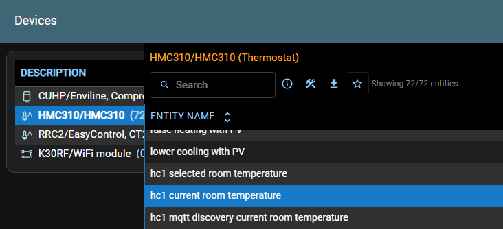

  • HansRemmerswaal
lc8 schreef op donderdag 12 maart 2026 @ 22:34:
enig idee wat deze parameter is? RFtemp en CURtemp zijn exact hetzelfde, met dezelfde glitch (allen idd nog gekker , ik haal 159.2)
Volgens een van de developers van ems-esp is die RF sensor de data die direct van de CT200 komt.
Afbeeldingslocatie: https://tweakers.net/i/BFmP8xKht9mkoaEU98onVCLAQXI=/x800/filters:strip_icc():strip_exif()/f/image/bjxO6SCQo40Pug5spcFdBNVk.jpg?f=fotoalbum_large
Nefit EnviLine A/W Split 7.0 E-S warmtepomp | Nefit HR 300 liter boiler | Nefit 50 liter buffervat | Bosch EasyControl CT200 thermostaat | Home Assistant | BBQKees | PV 6 kWp ONO | Tesla MY LR AWD 2021 FSD | Zaptec Go 2
  • HansRemmerswaal
Die RF room temperature sensor is inderdaad de temperatuur sensor van de EasyControl zelf. De Current room temperature sensor komt van de thermostaat unit in de warmtepomp die de temperatuur krijgt van de EasyControl.
Afbeeldingslocatie: https://tweakers.net/i/M3b_RcAOSOJSrZEwK9F-1J5Tl6s=/800x/filters:strip_exif()/f/image/GvFl7iGwG87BUWiWrZWOXLZJ.png?f=fotoalbum_large
Afbeeldingslocatie: https://tweakers.net/i/lhJwIHY6nAb9t5HIGuRJDzezEMA=/fit-in/4000x4000/filters:no_upscale():strip_exif()/f/image/nwQrjhcD99GLSTaEvxmyiyUL.png?f=user_large

  • Technician-
  • Laatst online: 23:07
Technician-
Hoe zijn de algemene ervaringen met de Bosch 5800i modellen?
Zoek er 1 merk bij die echt stil is en voor mensen die m mooi vinden. De Bosch is dan redelijk geprijsd ivm meer exotische duits Oostenrijkse concurrenten.
Maar wel een echt Bosch product.
Hoe staat Bosch nou in die buffervat oplossing? In hun installatie bundel 2025 staat op pag 16 ook een 5800i zonder buffervat.
Dus inmiddels is het wel ook fabrieks voorgeschreven alszijnde mogelijk.
Als ik kijk naar de UPM4 pomp gebruikt in het binnnendeel is dat geen grote versie dus heel veel pomp restdruk zal er niet over zijn.
Maar hoe stil is deze als het erom gaat, bij defrost weer?
Is d e algehele kwaliteit goed?
Ja, die heb ik werkend.

Pompadour schreef op maandag 16 maart 2026 @ 22:45:
Deze bedoel je toch?
Ja die bedoelde ik
Hier werkt die niet heb het wachtwoord al een paar keer makkelijker gezet maar dat hielp ook niet
Heb jij hier ook de EasyControl aangevinkt of een andere optie
Afbeeldingslocatie: https://tweakers.net/i/RLbhXzJeImrV-h1oAEMYFS_HtTE=/800x/filters:strip_icc():strip_exif()/f/image/oURolOia1QsYbQtED7oxp2o5.jpg?f=fotoalbum_large
En heb je met deze nog iets gedaan
Afbeeldingslocatie: https://tweakers.net/i/0SamZWbdLNbm5gSeMhSDF7Se46c=/800x/filters:strip_icc():strip_exif()/f/image/Soq1bkRRCMqgSGjK1WluRl1R.jpg?f=fotoalbum_large

ha allen, ik krijg sinds gisteren een foutmelding bij de homecom integratie in home assistant.
Is er hier iemand bekend mee en hoe dit opgelost kan worden?
Afbeeldingslocatie: https://tweakers.net/i/0IsnDWQr9hG82T0fJRYiBLTPV_8=/800x/filters:strip_exif()/f/image/ZcgWWVxdNCyfL55G57Nz5LuV.png?f=fotoalbum_large

Willem senior schreef op dinsdag 17 maart 2026 @ 08:02:
Ja die bedoelde ik
EasyControl en verder gewoon de handleiding gevolgd: https://github.com/bosch-...istant-Installation-Guide
Ik heb hem geloof ik wel een keer gereset omdat ik ook problemen had met acceptatie van het wachtwoord. In de app toen een nieuw wachtwoord ingesteld en uiteindelijk werkte het.
Nee, beide niet aangevinkt.

De temperaturen "Productie CV" en "Aanvoer bijverwarming" zijn metingen via BBQkees met dallas temperatuur sensoren op de buizen gemonteerd.
Afbeeldingslocatie: https://tweakers.net/i/e9jVNJmkAovvCACWhaoQ8NkzAo4=/800x/filters:strip_icc():strip_exif()/f/image/vpBRRDq7iw6L92mDYc0LUBvu.jpg?f=fotoalbum_large
Afbeeldingslocatie: https://tweakers.net/i/GDgeBLz2RdwG81iXFmAVfzCcHG4=/800x/filters:strip_icc():strip_exif()/f/image/Z0jtYiNp0LcRwd0prBBiArpV.jpg?f=fotoalbum_large
De installatie bestaat uit een Compress hybrid 3000i AW binnenunit met direct daarnaast een Nefit Trendline HRC25, ODUSPLIT 4 buitenunit, geen buffervat. Afgiftesysteem bestaat uit in totaal ~45m2 vloerverwarming via twee open verdelers en drie radiatoren, alles is waterzijdig ingeregeld..
Mijn huidige instellingen:
Ketel: max aanvoer temperatuur 45degC, max vermogen: 18,5kW (12.5 kW geeft een vergelijkbaar gedrag)
Mengerlooptijd: 3500sec (op 2000 / 4000sec gevel een vergelijkbaar gedrag)
Jullie ideeën zijn van harte welkom !

Deze melding krijg ik af en toe van de EasyControl app… tussen deze twee meldingen zit minder dan een minuut. De EasyControl is bedraad aangesloten. Af en toe een conflict op de EMS bus met de BBQKees?
Afbeeldingslocatie: https://tweakers.net/i/a3pmjPMOD_AL0u1maW6O6hYTQWY=/800x/filters:strip_icc():strip_exif()/f/image/fINlFMb38VrwpL3mDLCb9QpO.jpg?f=fotoalbum_large
Afbeeldingslocatie: https://tweakers.net/i/YwYhqoxTbm4yKyRD4Ts-HMywq0I=/800x/filters:strip_icc():strip_exif()/f/image/8Ho4c6EbYNzZqxAEytAwnQZX.jpg?f=fotoalbum_large
Zitten de draadjes wel goed aangesloten
Het wil weleens gebeuren dat een draad onder het moertje zit in plaats van op het moertje en dan vast lijkt te zitten maar toch geen goede verbinding heeft
  • HansRemmerswaal
Willem senior schreef op donderdag 19 maart 2026 @ 10:33:
De bedrading is goed aangesloten, kan ook haast niet fout gaan. De koperdraadjes tussen de twee metalen plaatjes. Voor de zekerheid iets meer gestript en opnieuw aangesloten.
Die message zie je alleen maar als je toevallig op je telefoon of tablet bezig bent als het gebeurd en kort daarop komt de melding dat het is opgelost. Dus het kan ongemerkt gebeuren. En er is geen relatie met die spikes in de kamertemperatuur die ik zo af en toe zie.
Eens zien of het wegblijft nu ik de boel opnieuw heb aangesloten.
ik zie trouwens dat je het warm water programma kunt instellen via de EasyControl app. Leuk, dan moet dat ook via BBQKees kunnen. Eens zien of de stuurcodes zijn te achterhalen.
