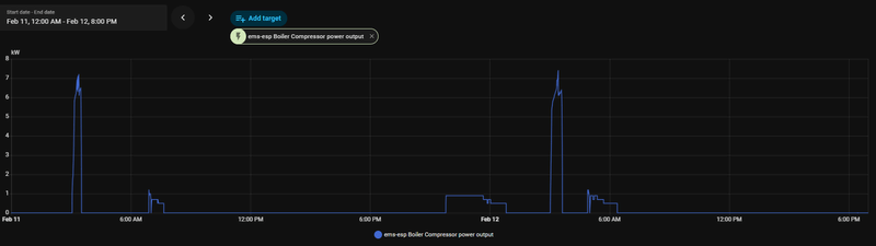

  • sallander
  • Registratie: November 2025
Als ik naar Boiler Meter Compressor kijk dan zie ik pieken van 7kW tijdens een DHW heating run. Dat lijkt erop te wijzen dat ook tijdens een DHW heating run Compressor Power Output het geconsumeerde vermogen van de compressor geeft.

  • ZonnigY
  • Registratie: Mei 2022
  • Laatst online: 18-09 15:26
sallander schreef op donderdag 12 februari 2026 @ 12:55:
Je hebt gelijk! Dit was precies het legionellarondje, vandaar dat het zoveel hoger was dan ik verwacht had.
Okey; de 'Compressor Power Output' geeft dus, in tegenstelling tot wat de naam suggereert, het geconsumeerde vermogen. Dan lijkt het er inderdaad op alsof hij hem onder de ca 400 watt afkapt om een of andere reden. home wizard geeft net na 6en zo'n 300 watt minder verbruik dan tussen 0 en 6 uur.
Dan neem ik verder aan dat de Bosch software de 'energy consumpion compressor heating' bepaald op basis van de 'Compressor Power Output' én daarop ook de efficiëntie bepaald. Dat verklaart ook de belachelijke hoge COP's in voor en naseizoen; dan komt de wp praktisch niet uit pruttelstand.
Ik ga bij het bbqkees team eens vragen of dit bij hun ligt of een error van Bosch is.
De sensor die je laat zien is Compressor Power Output (mean), bij mij - en screenshots van andere - staat die (mean) er niet bij. Heb je ook de sensor zonder die "mean"?

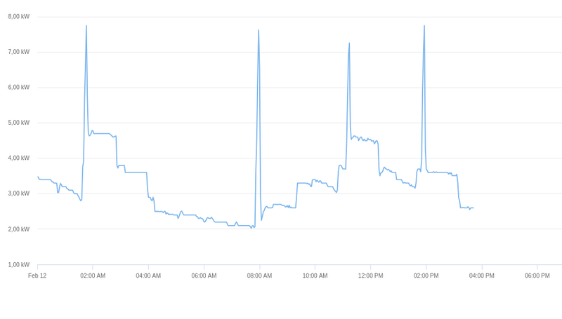

  • jaapzb
Heb jij een 7kW warmtepomp model? Want de 7kW die bosch/nefit in hun modellen aangeeft gaat over het opgewekte warmtevermogen en niet over het afgenomen elektrisch vermogen.
Mijn 7kW (oudere) model schiet ook naar (iets boven de) 7kW wanneer er bijvoorbeeld een defrost is en hij even de compressor op 100% aanstuurt:
Afbeeldingslocatie: https://tweakers.net/i/o_LKdqqgDcyoCVgk84DgzEo85uQ=/800x/filters:strip_exif()/f/image/ZotKwfPQOoBwSym1kpYjDYKC.png?f=fotoalbum_large

  • sallander
jaapzb schreef op donderdag 12 februari 2026 @ 15:45:
Ik heb de 10kW. Maar je hebt wel een punt, 7kW is wel erg hoog. De 10 kW is een 3-fase systeem dus 7kW is wel mogelijk. Ook doe ik mijn DHW heating runs 's nachts, met een lage COP van 1.8. Ik zal er nog eens kritisch naar kijken.

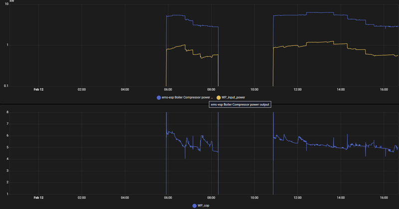

  • lc8
  • Laatst online: 18-09 20:50
nee het gecomsumeerde vermogen van de compressor is nooit 7kW, dan zouden ze het als een 21kW pomp adverteren.
Wanneer het pomp-vermogen in de bruchure wordt genoemd is dat altijd het AFGEGEVEN vermogen (dus inclusief de enrgie die uit de buitenlucht verzameld wordt). dit wordt dan opgegeven bij een bepaalde conditie (meestal ergens rond cop 3): als je in de manuals zoekt kun je de tabel met condities versus cop vaak wel wel vinden.

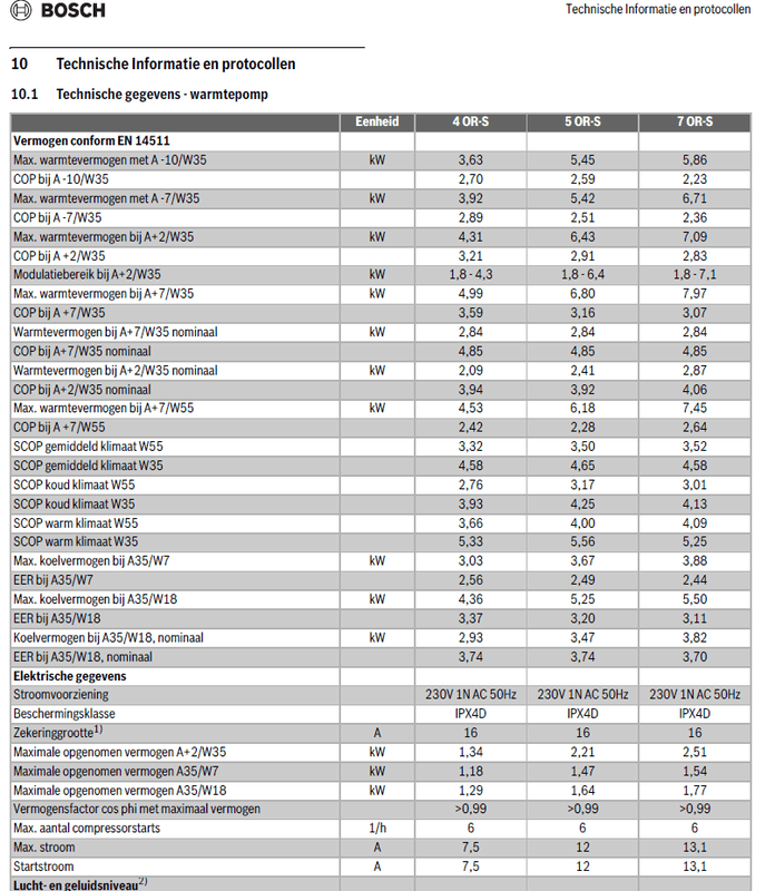

Ergens in het technisch blad staat uiteindelijk ook wel het 'maximaal opgenomen vermogen'aangegeven, want dat moet voor ieder apparaat in nederland nog steeds.
zoals gezegd: een '7kw' geadverteerde pomp is ~2kW opgenomen vermogen bij maximum load!
en let wel: een 7kW pomp kan ook 12kW afgeven als de condities gunstig zijn en de cop dus hoog is! (maar datzul je niet vaak zien want dan loopt de pomp meetsal ook niet hard omdat het niet nodig is)

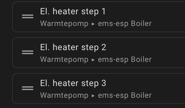

ALs je een elektrische heater (all electric) er bij in hebt zitten, dan kun je wel 7kW meten , als de compressor voluit loopt en de backup of SWW heater ook nog aan staat.. (geen idee hoeveel het SWW element is.. want dat heb ik niet)
plaatje bij voor de verduielijking. Let op: power in bovenste grafiek is op een LOGschaal.

ZonnigY schreef op donderdag 12 februari 2026 @ 16:41:
Dit klopt niet voor warm water.
bij een 5800 (4/5/7) is voor zosnel ik kan zien de buitenunit (met daarin de compressor) altijd enkel-fase aangesloten: daar kan je sowieso al geen 7kW uit trekken: dan ligt de zekering(automaat) er uit..
in onderstaande snapshot van de 5800 buitenunit installatiemanual zie je (onderaan) de OPGENOMEN vermogens... trek zelf je conclusie aub.
Als je dus echt 7kW meet, dan komt dat uit meerdere fasen en staat er dus ergens nog een heater aan.
maar je mag anders denken van mij hoor :-)
leuk feitje: als je naar de bovenste rijen kijkt zie je ook dat het maximum afgegeven vermogen van de conditie afhangt en bijv bij -10/35 (-10C buiten, met 35C VC water temperatuur afgegeven) het MAX afgegeven vermogen maar 5.86kW is maar Bosch dit wel een 7kW pomp noemt.

Ik zal mijn eigen conclusies trekken, maar dan wel obv het juiste type. Ik heb de 10kW warmtepomp die wel degelijk op 3 fase staat. :+ @sallander heeft ook de 10kW
A+2/W35 geeft bij de 10kW al een maximaal opgenomen vermogen van 4,11 kW. Als we het over dhw hebben is dat eerder A+2/W50 en bij legionella A+2/W70. 7 kW opgenomen vermogen kan dus prima.
Dat is ook mijn conclusie. Het modulatiebereik van de 10kW versie bij A2/W35 is 2.1 - 11.7kW. Als ik die 11.7 kW deel door de DHW COP van 1.8 kom ik op 6.5kW geconsumeerd vermogen.

Afbeeldingslocatie: https://tweakers.net/i/b2-0hLFSWA7Y_HJajFmuyH2HUzM=/800x/filters:strip_exif()/f/image/18RoUbj7I4Z9m0TTgJalKCae.png?f=fotoalbum_large
Overigens kun je hier mooi zien dat de Compressor power output onder de 0.4kW afgekapt wordt. Het lijkt misschien dat de compressor vandaag nauwelijks gedraaid heeft, maar in werkelijkheid draaide hij bijna continu (maar verbruikte blijkbaar minder dan 0.4kW).

Ook leuk om ook eens te kijken naar El. Heater step 1, 2 en 3 om te zien of per ongeluk het elektrische element aan het meehelpen is.
Bij de wekelijkse thermische desinfectie zie je ze alle 3 aangaan. Maar ze kunnen ook aangaan als er een probleem is met de compressor. Heel soms zie ik ze meedoen bij een defrost als het heel koud is buiten.
Gelukkig niet :*)

  • sallander
Willem senior schreef op vrijdag 13 februari 2026 @ 21:03:
Kan alleen deze vinden
En ik heb nog compressor speed geeft dezelfde waarde maar die kwam dacht ik uit het husdata kasje ik heb namelijk 2 kasjes gekoppeld aan de warmtepomp
Die 6.2 klopt momenteel was net een defrost toen ik dit kopieerde
Interessant. @lc8 heeft hpcurrpower wel (zie https://gathering.tweakers.net/forum/view_message/84622400) en die heeft ook een Enviline. Daar lijkt inderdaad het geconsumeerde vermogen van de compressor in te staan.

Bosch CS5800/10 | UFH | Duco D325 | 16/8x450Wp ZO/NW | MT Venus E3

design technisch toch wel raar: waarom zou bosch het compressor vermogen voor CV zo ver beperken (~60% max)? misschien een kwestie van continu last versus duurlast en levensduur. ik heb dat noog niet eerder gezien.
En het zou bosch netjes staan als dit soort specificaties ook in de installatiemanual staan.
in deze combi zal de 5800 dan ook E-heater (3/6/9kw = 3x een 3kw element op elke fase..) en SWW run niet kunnen combineren of het compressor vermogen passend moeten limiteren. immers kom je met 3x16 ookj op drie fase niet verder dan 11.2kW
(bij de enkel fase variant mag de e-heater op de compressorfase niet tegelijk aan.)

Ik heb een 5800i 7kW.. Ik heb 4 groepen in de meterkast gekregen. 3-fase aansluiting richting de binnenunit voor de unit zelf en de bijverwarmer (3/6/9 zoals je aangeeft), en nog een aparte groep voor alleen de buitenunit. Het maximum wat ik zie op de buitenunit aan opgenomen vermogen (en dan het door de buitenunit gerapporteerde, geen losse meter) is ~2700W
Ja de 7kW is (als ik het goed zie) een enkelfasige odu. en die 2700W komt redelijk overeen met opgegeven vermogen van de ODU (opgenomen vermogen).
als je een aparte groep voor de odu aanlegt (en hem niet vanuit de idu voedt) kan je de 9kW heater vol aanhebben idd.
uiteraard kun je dat voor de 10/12kw ook doen: 2 aparte 3 fasen groepen.. maar dan is die 3x25A aansluiting van je huis er ook snel uit :-)
wel apart dus dat de 10/12kW versie zijn compressor heel anders gebruikt voor SWW.

  • sallander
Maurice v/d Zwaan schreef op zaterdag 14 februari 2026 @ 11:53:
Ik heb geen losse power meter, en gebruik nu de 5800i power output om te bepalen hoeveel stroom ik verbruik, dat zit dus te laag zie ik aan deze grafiek. Ik krijg het gevoel dat het om ongeveer 400W gaat die ik niet zie. Het lijkt alsof het een vast extra verbruik is en geen percentage op de door de 5800i doorgegeven power ? Kun jij dat bevestigen ? Bij jouw hoge pieken lijkt het alsof het blauwe balkje ook 400W hoger is namelijk
Ik durf niet te zeggen of het een vast verschil is, maar dat hppower structureel een te lage waarde rapporteert is duidelijk. Vandaar dat ik hppower maar laat voor wat het is. De Meter en Energy entities zijn wel accuraat. Met de Statistics Graph card in Home Assistant kan ik daar redelijk makkelijk de afgeleide van visualizeren, maar echt fraai is het niet.

Alle 'energy' is kWh, vandaar dat de bosch gebruikers dus afgeleiden moeten maken...
Afbeeldingslocatie: https://tweakers.net/i/TEt31mckxtlrdU6_sdqOwowf3kc=/fit-in/4000x4000/filters:no_upscale():strip_exif()/f/image/Dx814QP7qkJbEsf3pvX67Bxg.png?f=user_large
"pikant" detail, die 27kWh electric heater is van de eerste 2~3 dagen met de comfort instellingen van de installateur... Dan gaat het hard....
[ Voor 11% gewijzigd door Maurice v/d Zwaan op 14-02-2026 12:19 ]
  • lc8
Maurice v/d Zwaan schreef op zaterdag 14 februari 2026 @ 12:15:
je hebt iig een energy-heating: daar kun je dus een afgegeven/ouput vermogen uit halen middels afgeleide helper in HA.
Enviline 9.0 E-S Mono + 300L buffer +HS25-6, HA + ems-esp, Solaredge PV

  • lc8
maartenvdv737 schreef op maandag 16 februari 2026 @ 17:39:
Verder werd vertelt dat vaak de interne pomp in de WP en de externe pomp na het buffervat niet gelijk lopen, en daardoor kan er meer vermenging zijn in het buffervat of wordt zelfs het warme water de retour in geduwd (interne pomp > externe pomp)
dat is inherent aan dit systeem. immers is de interne pomp delta-T geregeld en de externe pomp dela-P geregeld: dit garandeert op geen enkele wijze dat de ene altijd grotere flow geeft dan de ander of v.v.
Als de afgifte bijna nul is, zal de interne pomp ook tot zijn minimum terug regelen en de ingestelde delta-T nastreven en de compressor modulatie tot minimum terug regelen. Maar op een gegeven moment is dat ook nog te veel.. en wordt 'alleen' het bufervat opgestookt, totdat de integral van T0-Tc3 te groot wordt en de compressor uit gaat.
Ik laat dit zelfs bewust gebeuren om extra energie op te slaan als ik zonnenstroom over heb. niks op tegen
Het kan wel redelijk in balans zijn, maar zeker als je naregeling hebt zullen beide sitúaties voorkomen I>E en I<E. en dat is ook niet erg.. anders zou het buffervat ook erg onnodig zijn anders dan enkel en alleen voor de defrost bij te weinig capaciteit van het afgifte systeem.
