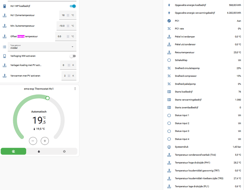

ZonnigY schreef op dinsdag 27 januari 2026 @ 22:02:
De oplossing is volgens mij wat @Willem senior ook zegt: Zorg dat de meeste afgifte gewoon altijd open staat, dan heeft de wp tijd om te moduleren.
Een alternatief op het slopen van de naregeling wat te proberen valt is de thermostaten allemaal een graadje hoger instellen en de stooklijn juist een graad omlaag. De thermostaattemperatuur wordt dan niet vaak meer gehaald, maar dat is geen ramp want die staat immers te hoog. Maar je runs worden wel langer.
Zo gezegd, zo gedaan. Ik heb alle thermostaten in huis op 21 °C gezet en de stooklijn verlaagd zodat er continu warmte gevraagd wordt.
Afbeeldingslocatie: https://tweakers.net/i/ufxl-q36MnPeNyUzQKa91UT902w=/800x/filters:strip_exif()/f/image/aguoIidgb9Go7SYOx9IfFxpN.png?f=fotoalbum_large
(Vond het in de nacht wel te warm worden in de slaapkamers, dus die heb ik weer op 19 °C gezet, maar dan blijft er altijd nog 120 m2 vloerverwarmingsoppervlak met continue warmtevraag over)
Resultaat:
Afbeeldingslocatie: https://tweakers.net/i/Rg1emB567UL79DcvoKYQy5F5etU=/800x/filters:strip_exif()/f/image/alFvSrDgmaOJyHH4Ew5EFTZs.png?f=fotoalbum_large
De runs worden inderdaad langer, en het aantal compressor starts gaat omlaag. Er is echter maar één run waarbij de compressor verder terugmoduleert dan 1 kW. Van 16:55 tot 19:10 draait de compressor op 0.5 kW vermogen en dat heb ik hem nog nooit eerder zien doen. De target/actual flow temperature was toen 22/24 °C bij een buitentemperatuur van 5.3 °C. Helaas komt er dan een defrost en gaat de warmtepomp weer uitsluitend runs van 1 kW maken, wat qua energieverbruik niet beter is dan voorheen.

sallander schreef op zondag 1 februari 2026 @ 09:07:
Resultaat:
Over energieverbruik gesproken, dit is het energieverbruik van de warmtepomp voor CV in januari.
Geen idee of dit veel of weinig is. Zou het graag vergelijken met een vergelijkbare woning (2025, vrijstaand, 180 m2 vloerverwarmingsoppervlak verdeeld over drie verdiepingen, WTW).
Dit ziet er al een stuk beter uit qua lengte van de runs.
De compressor heeft een minimaal vermogen dus veel lager dan 1kW gaat de compressor niet terugtoeren. Dat heeft te maken met smering van de compressor. Heel soms doet hij dat wel (die van mij doet dat ook), maar er is een duidelijke voorkeur vanuit de regeling om toch echt dat minimale vermogen te halen.
Dat maakt ook niet uit voor je energieverbruik, want je WP kan nog verder "terugmoduleren" als het ware door gewoon periodes uit te gaan (dat zie je ook gebeuren).
Als je het energieverbruik van je WP wilt optimaliseren probeer dan je aanvoertemp zo laag mogelijk te krijgen.
Bosch Compress 7400i 7kW (2023) - 16x 395Wp JASolar met SolarEdge SE8K omvormer (2022) - Kia e-Niro DynamicLine (MY2020) - Zaptec Go 2
  • sallander
  • Registratie: November 2025
jaapzb schreef op zondag 1 februari 2026 @ 10:29:
Klinkt logisch. De compressor is net weer begonnen aan een laaglast run (0.5 - 0.7 kW). Er lijkt een correlatie met de buitentemperatuur te zijn. Het lijkt erop dat de warmtepomp beneden de 5°C niet verder terug wil moduleren dan 1 kW. Maar als het warmer wordt dan 5°C dan gaat hij na verloop van tijd wel verder terug in vermogen.
Ik heb nu ook alle vloerverwarmingsgroepen helemaal open gezet. Eens kijken wat voor effect dat heeft.
Voor wat betreft het optimaliseren van de aanvoertemperatuur zit ik eraan te denken om een automation te maken in home assistant. De automation zou eens per uur het volgende kunnen doen:
- Is het in de woonkamer > 21°C dan aanvoertemperatuur graadje omlaag.
- Is het in de woonkamer < 20°C dan aanvoertemperatuur graadje omhoog.
Bosch CS5800/10 | UFH | Duco D325 | 16/8x450Wp ZO/NW | MT Venus E3
  • ZonnigY
  • Registratie: Mei 2022
  • Laatst online: 26-10 13:43
sallander schreef op zondag 1 februari 2026 @ 11:58:
Goed bezig :) bij een gewenste Ta van 24 graden is het trouwens ook niet zo gek dat hij af en toe uitslaat. Je zou nachtverlaging kunnen doen, dan doet de wp alleen overdag wat.
Dat laatste is toch gewoon ruimtecompensatie toch.... Die kun je instellen als je de hoofdthermostaat in de woonkamer hangt waar hij hoort.
Bosch 5800i 10, vloerverwarming & fancoils, Zehnder Q600
  • sallander
ZonnigY schreef op zondag 1 februari 2026 @ 12:02:

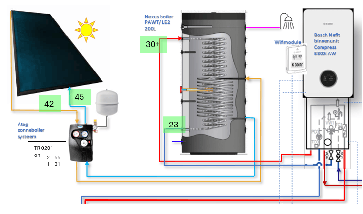

Het "probleem" is dat mijn installateur het systeem zo heeft geinstalleerd:
Afbeeldingslocatie: https://tweakers.net/i/XrfJL54ZcU5Db2ipYNQ2XOlwvtA=/800x/filters:strip_exif()/f/image/Rw7LB4A3f2OPaTIriVGijXKM.png?f=fotoalbum_large
Voor zover ik weet is de thermostaat in de woonkamer niet verbonden met de warmtepomp.
Vandaar mijn idee om de aanvoertemperatuur met Home Assistant te gaan regelen. Ik zou dan ook meer inputs kunnen meenemen in het optimaliseren van de aanvoertemperatuur, zoals de actuele stroomprijs en de COP curve van de warmtepomp.

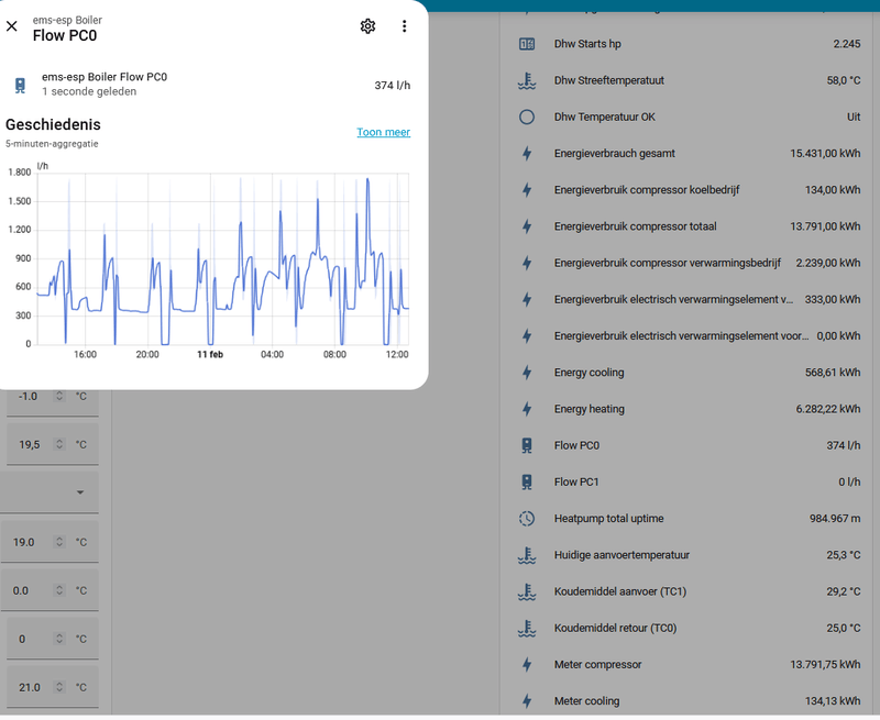

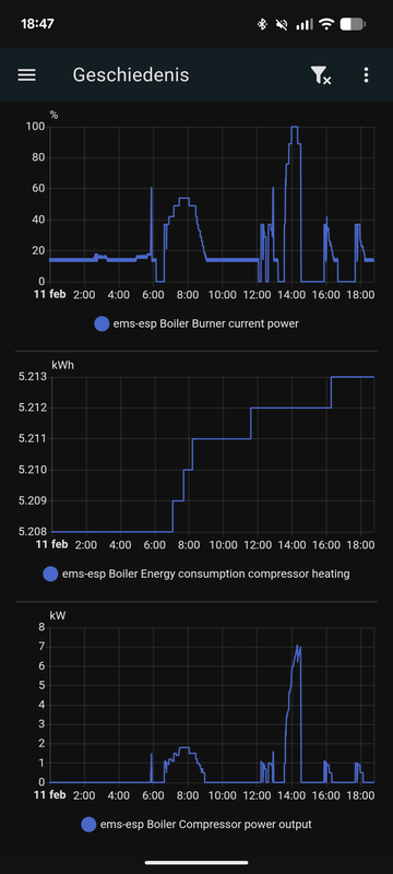

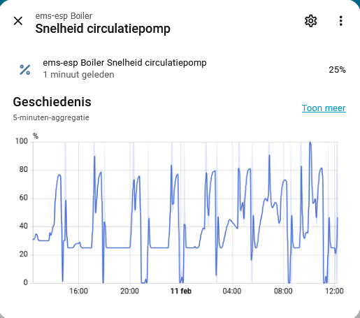

Hallo allemaal. Ik heb de warmtepomp nu een paar dagen met heel lange compressor runs draaien. De aanvoertemperatuur wordt zodanig geregeld dat de temperatuur in de woonkamer tussen de 20 en 21 graden blijft. Nu vraag ik mij af of mijn delta-T niet te laag aan het worden is.
Afbeeldingslocatie: https://tweakers.net/i/0ynuJOvmaUJE57B5LDNqqVuMLd0=/800x/filters:strip_exif()/f/image/YA7RrwfVwiwuiSs8K129QQAQ.png?f=fotoalbum_large
Het verschil tussen TC1 en TC0 is op een gegeven moment nog maar 3.7 graden, en ik lees overal dat een hogere delta-T beter is voor de efficientie van de warmtepomp.
Ik zie rond diezelfde tijd pendelgedrag in de compressor power output grafiek, wat een beetje zorgelijk is gelet op wat HansRemmerswaal hierboven schreef over hysteresis. Ik zie ditzelfde patroon echter niet terug in de compressor speed grafiek (die blijft constant op 20%) of de compressor state grafiek (die blijft constant On). Ook de boiler meter compressor (kW) grafiek loopt (met dezelfde 5-minuut resolutie als de power output grafiek) continu omhoog. En het aantal compressor starts blijft gelijk. Glitch? Of is hier echt iets aan de hand?

Dat 'een hogere delta-T beter is voor de efficientie van de warmtepomp' is onzin. Een lagere Ta is gunstig. Hogere delta-t door alle afgifte te knijpen werkt alleen averechts voor de efficiëntie van je warmtepomp.

Huh?
Hogere ΔT beter?
Hoe lager hoe beter, als je WP op z'n laagste vermogen draaiend die ΔT net kan halen, en dus bijna continue draait -op eventuele defrosts na- is dat de ideale situatie.
Ik denk dat je wellicht in de war bent met een HR CV-ketel. Daar wil je juist een lage retour temp de CV in, zodat er condensatiewarmte gebruikt kan worden. Zie https://nl.wikipedia.org/wiki/Hoogrendementsketel. Hier zie je duidelijk dat het rendement bij een HR ketel omhoog gaat als de retourwatertemp lager is. Dat kan betekenen dat je juist een hogere ΔT wilt in zo'n geval, bijvoorbeeld omdat je afgiftesysteem niet genoeg warmte produceert bij een lage aanvoer temp. Een hogere ΔT creëer je in zo'n geval door het vermogen en/of de flow van de HR-ketel te verlagen. Met als resultaat een hogere aanvoertemp, en tóch een retourtemp die laag genoeg is om maximale condensatie in de HR-ketel te krijgen.
Voorbeeld:
Je afgiftesysteem heeft een aanvoer van 50º nodig om je huis op temperatuur te kunnen houden. Bij een lage ΔT van bijvoorbeeld 5º betekent dat een retour van 45º, en dus nauwelijks condensatie in de HR-ketel. Bij een ΔT van 15º heb je al een retour van 35º en een hoger rendement door condensatie. Zie de tabel hieronder.
Bij een WP is echter juiste een zo laag mogelijke ΔT belangrijk en heb je -als het goed is- sowieso al een lage aanvoertemp.

sallander schreef op zondag 1 februari 2026 @ 14:28:
Ik kijk maar het installatieschema... Zit die buffer niet raar aangesloten. Ik lees meestal dat die in serie in de retour aangesloten wordt. Zit ie hier niet gewooon in serie in de aanvoer.. niet eens in serie... Maar also radiator..

Beginnersfout van mijn kant. Ik begrijp nu pas dat de de delta-T van 4.5K een veelgebruikte instelling van de warmtepomp is en dat de warmtepomp de flow rate moduleert om zo dicht mogelijk bij deze waarde in de buurt te blijven.
Overigens dank voor je hulp, ook aan anderen die gereageerd hebben. Het pendelgedrag is nu wel verleden tijd (huidige run duurt al meer dan 15 uur). De temperatuur in de woonkamer schommelt nu wel wat meer dan toen de aanvoertemperatuur nog hoog was en de kamerthermostaten veelvuldig ingrepen (groep open/dicht) om de ingestelde temperatuur te bewaken. Wellicht wordt dit beter als ik de stooklijn nog wat verder tweak, en ook het effect van het al dan niet dempen van de buitentemperatuur moet ik nog uitproberen.

  • sallander
belmonde schreef op donderdag 5 februari 2026 @ 13:54:
Geen idee. Dit is een standaard parallel aansluitschema van Bosch dat mijn installateur gevolgd heeft. In alle niet-hybride aansluitschemas beschreven in https://nefit-nl-nl-b.bos...d/pdf/file/6721882034.pdf met een los buffervat is het buffervat parallel aangesloten. Misschien is dit nodig omdat mijn woning zone/naregeling heeft met pomploze vloerverwarmingverdelers.

Is bij jullie de registratie van het verbruik in de binnenunit ook buggy? Issues;
- Ik mis mijn data uit 2025 (gelukkig heb ik de bbqKees). Geen aanleiding voor dat ik hier weet. Geen installateur die software updates heeft gedaan oid. Bbq Kees in oktober 2024 geïnstalleerd, dus ook parameterfout daardoor is onwaarschijnlijk.
- Gegenereerde energie lijkt wel de verbruikte energie in 2026. In 2024 dan weer niet.
- het verbruik wordt alleen in hele kWh geteld (energy consumption compressor heating) en lijkt een forse onderschatting op dagen dat de wp erg langzaam pruttelt is het rendement ongeloofwaardig (15 januari; 1op 57 gehaald 8) ). Het rendement per dag bekijk ik door een nutsmeter gemaakt op basis van de waarde energy consumption compressor heating te vergelijken met een nutsmeter op basis van de energy heating.
Afbeeldingslocatie: https://tweakers.net/i/BpyYpkS_vtb8V7jKKu42Kwvlz1k=/800x/filters:strip_icc():strip_exif()/f/image/QCCidGl47RccxPOiF4v5kcDf.jpg?f=fotoalbum_small
Afbeeldingslocatie: https://tweakers.net/i/2zmcSJ4Ga1z5qeeZa5Ee0fsFDPg=/800x/filters:strip_icc():strip_exif()/f/image/5nUPsd9iKOhURYnomFOJsMHO.jpg?f=fotoalbum_small
Afbeeldingslocatie: https://tweakers.net/i/XkZtCERRlQ5e1BhATSyOaQ8EHEY=/800x/filters:strip_icc():strip_exif()/f/image/Ly26jSj8wZ9J8XOEDsqTOgIj.jpg?f=fotoalbum_smallAfbeeldingslocatie: https://tweakers.net/i/_X3TvL81V-jPEgfTiw21oUS9F8Y=/x800/filters:strip_exif()/f/image/F264JpPGtvQyRshRf1p8aJ23.png?f=fotoalbum_large
[ Voor 109% gewijzigd door ZonnigY op 06-02-2026 16:13 . Reden: Aangevuld ]

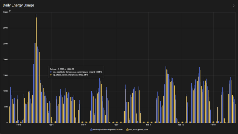

  • lc8
  • Laatst online: 26-10 00:02
ok...
enviline 9ES, RADIATOR gestookt huis, ruimteregeling, geen vloerverwarming, en het is bij mij gewoon 18 overdag en 20 savonds:
Afbeeldingslocatie: https://tweakers.net/i/W_LO-XUEhVt17XHhJ_UkQavT-Xs=/800x/filters:strip_exif()/f/image/g2NOF6GJrly3EsPMVE3KMUED.png?f=fotoalbum_large
geel=input (3-fasen totaal gemeten, niet van de pomp zelf)
paars: ouput van de WP.
cop over deze periode: 3.64 (in de koude maanden dus; over het hele jaar >4,5)
dat doet fatsoenlijk inregen dus.
maar 'de erkende installateur' kan dat niet... en de overheid verplicht je daarvan gebruik te maken (middels subsidie regels en installatie regels.
Enviline 9.0 E-S Mono + 300L buffer +HS25-6, HA + ems-esp, Solaredge PV

Vraagje. Meet de pomp zelf ongeveer hetzelfde aan verbruik als de 3 fasen meter, of is dat net zo'n zooitje als bij mij?

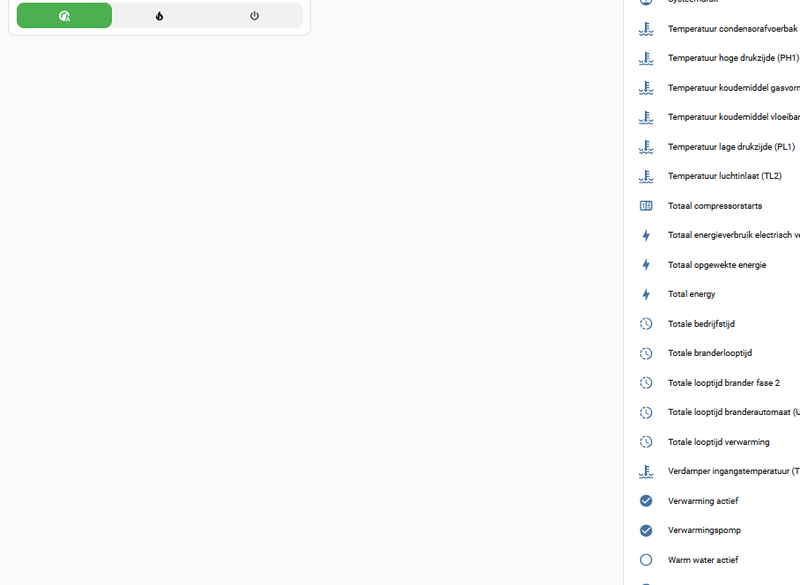

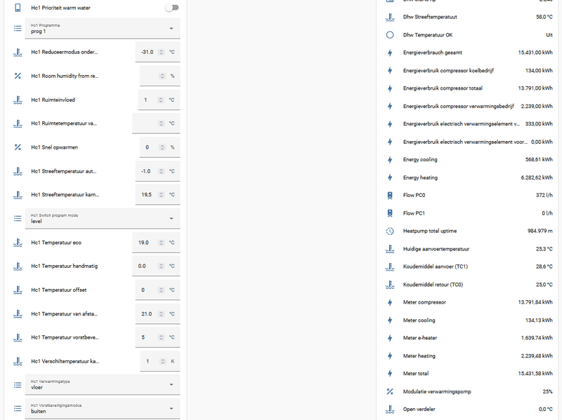

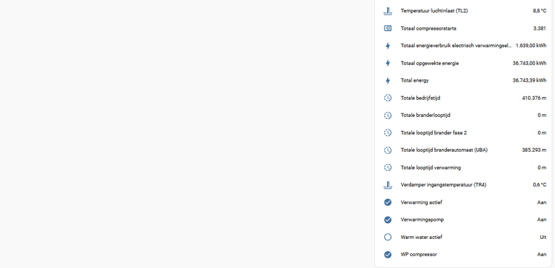

  • fredw
  • Laatst online: 25-10 22:49
ik gebruik ook ems-esp van bbqkees (met de E32 V2 KIT; heb met bbqkees toen even contact gehad over wat handig was en hij antwoorde duidelijk en snel). Ik heb de boel op NL, maar zijn dat de DHW Snelheid compressor, DHW Snelheid circulatiepomp, en de DHW interne temperatuur? (DHW staat voor Domestic Hot Water, las ik op internet :))
Afbeeldingslocatie: https://tweakers.net/i/AuImPL9WIKeKmwVPl6HyrsTUmYY=/fit-in/4000x4000/filters:no_upscale():strip_exif()/f/image/u90K4nGD4c0AZ4jqw6mR0aqh.png?f=user_large
Afbeeldingslocatie: https://tweakers.net/i/xGEMmjOt9MLEB0v_BigR_Svrs7s=/fit-in/4000x4000/filters:no_upscale():strip_exif()/f/image/tf18EjP3B0tZn2Q4voIarvpa.png?f=user_large
Afbeeldingslocatie: https://tweakers.net/i/_zkCIViWzZ3L-nJp79cdP4zb2QI=/fit-in/4000x4000/filters:no_upscale():strip_exif()/f/image/hG0eYDRBUyIbgWI1znTUpOVM.png?f=user_large

@fredw je moet niet dhw hebben, maar echt de flow van het cv systeem. Ook dat heet boiler suf genoeg, maar hoe het verder in de Nederlandse instellingen heet weet ik niet.
Maar wtf is er aan de hand met je warm water. Staat er een warm waterkraan continu open ofzo?
[ Voor 38% gewijzigd door ZonnigY op 11-02-2026 12:43 ]

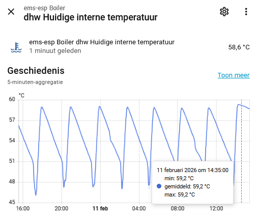

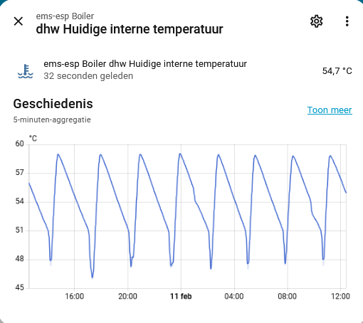

  • fredw
Geen idee... de warme kraan is gisteravond even open geweest en vanmorgen rond half tien..
Flow komt zo.
  • fredw
Afbeeldingslocatie: https://tweakers.net/i/hQai_bkjuDZiMYfyl5ETjNh61Bk=/800x/filters:strip_exif()/f/image/qdZIxbeOM5FRZOgE1tMXXMzK.png?f=fotoalbum_large
Tja, er zijn nogal wat flows.. vanuit de rechterkant heb ik de PC0 gekozen..
  • jordyc
  • Laatst online: 20:01
Je warm water koelt veels te snel af! Ik verlies ongeveer 2 graden in 12 uur zonder het boilervat na te isoleren.
Dit lijkt net alsof er constant warm water weg stroomt uit het vat. Daar moet je installateur echt direct naar kijken, want dit is niet normaal.
  • ZonnigY
fredw schreef op woensdag 11 februari 2026 @ 12:53:
Dit is niet de dhw flow, maar de flow van je cv ;) . Dat zou niet het versneld afkoelen van je boiler moeten verklaren.

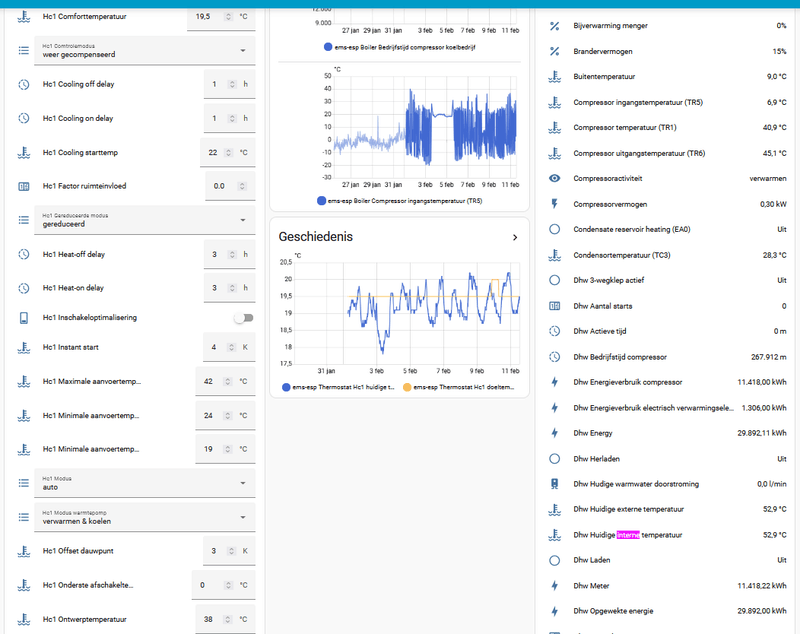

  • fredw
Afbeeldingslocatie: https://tweakers.net/i/1t8TiPyBqWUBZrIo4vzJdTMLfhs=/800x/filters:strip_exif()/f/image/dPAsDdGTWCKiKK3dabu2Iz5E.png?f=fotoalbum_large
Afbeeldingslocatie: https://tweakers.net/i/YuEJ9qLFqcSFs5l_J0_Jj09zcLU=/800x/filters:strip_exif()/f/image/QsUfrk9PrexfgoMV6BecTLE5.png?f=fotoalbum_large
Afbeeldingslocatie: https://tweakers.net/i/dsARuk-ynNafmxLfPC5tGAON_38=/800x/filters:strip_exif()/f/image/7HPbeuosKEBeAFt7DOETpNcN.png?f=fotoalbum_large
Afbeeldingslocatie: https://tweakers.net/i/3M94OtC6X5ytjj5iLOADwbHj8dQ=/800x/filters:strip_exif()/f/image/0eGrx4wm9BrOMcfvsO8eFBq5.png?f=fotoalbum_large
Afbeeldingslocatie: https://tweakers.net/i/3rJLJTrLhxBNmUwxpn-3tQt8wZg=/800x/filters:strip_exif()/f/image/Tk961EsGyOLjBScxijmBNM6K.png?f=fotoalbum_large
Afbeeldingslocatie: https://tweakers.net/i/5SMoqO6l2HOk_IlV3BzrXXptnLM=/800x/filters:strip_exif()/f/image/lwyQCXWereny4fhmnbFh2JCE.png?f=fotoalbum_large
  • fredw
oeps, een hele pagina gevuld. Sorry. Zodra ik hoor dat ze weg mogen haal ik ze weg. Maar hier is te zien welke parameters ik kan ophalen (en zonodig wijzigen, wat ik nog niet heb gedaan).
  • jaapzb
Ik zou eerst maar eens naar je warmwaterverbruik kijken. Die mag zo snel niet afkoelen, dus er lekt waarschijnlijk ergens in je huis warm water weg. Draait je watermeter ook continu door?

  • jordyc
Je hebt heat carrier return tc0 en boiler compressor speed nodig.

fredw schreef op woensdag 11 februari 2026 @ 12:33:
Er is iets mis met je boiler deze zakt te snel in temperatuur
Normaal is 1 tot 2 keer je boiler verwarmen op een dag de max ligt er aan hoeveel warmwater je gebruikt
Meestal is 1 keer voldoende bij de meeste mensen
Bij een legionella run doe ik 2 dagen met de boiler is dan opgewarmd tot 63 graden
Ik zie ook dat je normaal de boiler al verwarmt tot 58 graden dat kan meestal ook lager maar dat moet je gaan uitproberen als dit probleem is gevonden en opgelost
Hier is 47 graden genoeg voor dagelijkse opwarming van het boilervat
Nefit enviline A/W split 5.0 Tower binnenunit met 190 liter boilervat, 50 liter Nefit buffervat, thermostaat 1010H, en boderus pomp unit,
  • Maurice v/d Zwaan
  • Laatst online: 26-10 18:50
jaapzb schreef op woensdag 11 februari 2026 @ 13:10:
of je 3 weg klep functioneert niet, of je hebt een terugslagklep of U bocht in je sww heat circuit nodig, en er zijn nog meer redenen te bedenken.
  • fredw
Ik vroeg me al af waarom onze mussen altijd zo tevreden glimlachen: de temperatuur naar het dak is hoger dan die vanaf het dak. Toelichting op de temperaturen: die heb ik handmatig opgenomen met een IR thermometer; niet nauwkeurig, wel indicatief. In groen weergegeven.Afbeeldingslocatie: https://tweakers.net/i/yCoBW1_NTHs3sEd723zHGZCVuew=/fit-in/4000x4000/filters:no_upscale():strip_exif()/f/image/Ua6ulovDad1WLVJWy7x5KQ06.png?f=user_large
[ Voor 19% gewijzigd door fredw op 11-02-2026 16:16 . Reden: tekstueel iets duidelijker ]

nu nog uitvinden hoe dit werkt. Er is een zgn TR201, maar daar heb ik geen informatie van. Ik zal de pomp van de zonneboiler uitzetten.

Klinkt als leidingen die verkeerd om zijn aangesloten. Mooi dat je het zo snel gevonden hebt.

ik heb inmiddels de Steca TR 0201 handleiding gevonden (op www.kontron-solar.com/Steca-TR-0201-de#productdownload). Aantal dingen te controleren: zijn de snoertjes aangesloten en zo ja, juist aangesloten ook op het boilervat/binnenunit? Is de knop op Auto? Wordt vervolgd.
  • fredw
De zonnecollector heeft in de Atag-configuratie altijd goed gewerkt. De installateur die de Bosch/Nefit heeft geïnstalleerd, heeft de pomp en regelunit op een andere plek gehangen. Ik zie de snoertjes keurig aangesloten, maar de schakelaar is op "On". Moet op "Auto". Fijn... past in het rijtje lekkages, niet aangedraaide koppelingen, niet-naregelen, vergeten doppen, verkeerde dakdoorvoer, fout gemonteerde sensor, vergeten andere sensor, ontbrekende isolaties, vergeten vastzetten van leidingen, foute danfosssettings en nog een paar dingetjes. De installateur is diverse malen langs geweest om specifieke zaken op te lossen (met wisselend succes) en voor een algehele check (met ontbrekend inzicht kennelijk).
Ik ben blij met jullie wijze Tweakers! Had veel eerder moeten kijken. Ik ga de pomp weer aan zetten.
De temperatuurdaling is in ieder geval veel minder nu.
Afbeeldingslocatie: https://tweakers.net/i/J2LaGmoZbO_LyT8jmQi5fhAHNFI=/fit-in/4000x4000/filters:no_upscale():strip_exif()/f/image/KdMhz8afhy8EhRXHeWRi5Th2.png?f=user_large
  • balblas
  • Laatst online: 19:52
Terugslagklep plaatsen zie https://gathering.tweakers.net/forum/view_message/77440338

  • ZonnigY
fredw schreef op woensdag 11 februari 2026 @ 15:37:
Top, met een beetje mazzel gaat de efficiëntie van de verwarming mee omhoog ook; nu de wp niet meer zovaak warm water hoeft te maken kan hij stukken rustiger aandoen.

ZonnigY schreef op vrijdag 6 februari 2026 @ 23:39:
nou redelijk: ja.. de WP (hpcurpower) geeft alleen het compressor vermogen weer, niet de standby power. Ik weet niet of dat gecompenseerd is in de total energie used.
hier zie je de mean per hour voor WP-EMS (hpcurpower van bbqK) versus 3f gemeten (zigbee meetmodule)
(ik heb die 3f zigbee module ook nooit gecalibreerd uiteraard.. dus geen idee hoe echt die waarde is. )

@lc8 Thanks. als twee ongecalibreerde meteres ongeveer hetzelfde zijn lijkt het heel netjes.
Ik kom echter maar geen wijs uit mijn waarden. De power output lijkt voor dhw wel reëel, maar voor verwarming de input te geven. Als de compressor rustig pruttelt lijkt de wp helemaal geen verbruik te geven.
Iemand een idee wat er mis kan zijn?

@ZonnigY ik krijg de input power van de Enviline via ems-esp op: sensor.boiler_hppower
deze klopt redelijk, alleen meet volgens mij alleen de echte compressor (denk dat die van de inverter afkomt) en niet andere dingen zoals verwarmingslinten, standby current etc.
Jouw output power lijkt niet goed: volgens mij wordt die gereconstrueerd uit het temperatuur verschil TC3-TC- en de flow van de primaire waterpomp (uds uit de energie die in het water afgegeven is).
Als een van die sensoren niet goed is (fout geplaatst, foute sensor, niet in contact met de leiding etc) dan gaat de berekening fout. dus ik zou dat eerst eens checken.

Ik zie zo niet direct iets raars. Hoe hadden de grafieken er volgens jou uit moeten zien?

Dat de compressor power output soms op 0 staat terwijl de energy consumption compressor oploopt heb ik ook.

sallander schreef op woensdag 11 februari 2026 @ 21:49:
nou gedurende de hele nacht (eerste stuk grafiek) loopt de pomp op 16% , MAAR: de output is 0 dus dat klopt zeker niet. lijkt alsof de output vreemd afgekapt is aan de onderkant en er gewoon 2kW mist ofzo
[ Voor 20% gewijzigd door lc8 op 11-02-2026 22:17 ]

Bij mij gaat de compressor power output gelijk naar 0 als deze onder de 0.4kW komt. Zoiets lijkt bij ZonnigY ook het geval te zijn.

sallander schreef op woensdag 11 februari 2026 @ 22:38:
euhm... output onder de 400W haalt ie ook niet... laagste modulatie ~16%. en het is een 7 (?) kw pomp?
bij dat soort lage modulaties draait ie zeker cop 4... dus 16% van 7kW gedeeld door 4 => input ~300watt, output 1.2kW lager gaat ie echt niet.
(het werkelijke (opgenomen/input) vermogen van de pomp is waarschijnijk iets van 2kW. 16% daarvan => ~320W opgenomen: cop4 => 1.2kw maar no where near 400W output.
