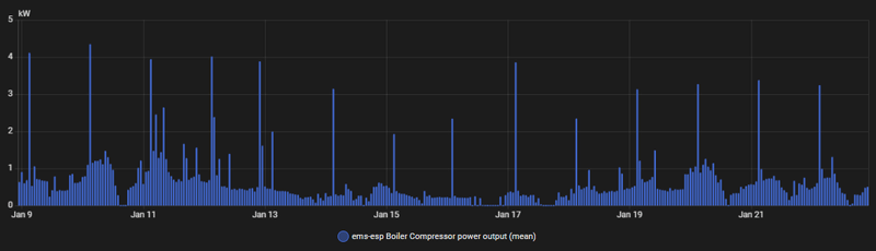

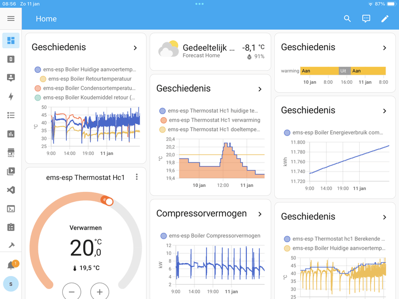

Nou, mijn WP heeft zich de afgelopen tijd bijzonder goed gehouden.
Met de koude periode achter de rug ben ik even terug in de logging gaan kijken, toen het echt richting de -10 ging heeft hij met 100% vermogen van alleen de compressor de streeftemperatuur (39C) gewoon kunnen halen. Elke anderhalf uur ongeveer een defrost, en de gasketel heeft hij geen enkele keer aangesproken. Zelfs in de koudste periode lukt het hem gewoon nog om 6.7kW warmte te leveren.
De WP heeft zondag 46kWh energie afgenomen en daar 124kWh warmte mee opgewekt. Een dag-COP van 2.7, dus. Voor deze temperaturen valt mij dat echt alles mee. Ook het warmteverbruik per graaddag kwam voor zondag terecht op 4.61kWh/graaddag en dat is voor mijn installatie een typische waarde voor als het vriest.
Valt mij alles mee, ik had eigenlijk verwacht dat verder onder 0 de efficientie echt compleet zou kelderen en hij snel zou overschakelen naar de gasketel, maar dat lijkt dus mee te vallen.

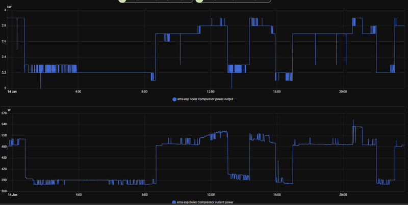

mijn leverancier (energiek) is inmiddels op kwartierprijzen overgegaan. Ik heb met home assistant en de cheapest energy hours integratie een automation, die op de x duurste kwartieren de streeftemperatuur ver omlaag zet en tegelijk de hysterese op de minimale waarde van 50. En andersom als het weer goedkoper is. Beetje brutaal maar anders is er teveel vertraging. Gewenste kamertemperatuur in kleine stapjes aanpassen is wat subtieler en doe ik ook. SWW run doe ik in de winter liever niet op het goedkoopste moment, omdat die bij mij niet het volle vermogen gebruikt. Op zo'n moment verwarm ik dan maar beter met volle bak.

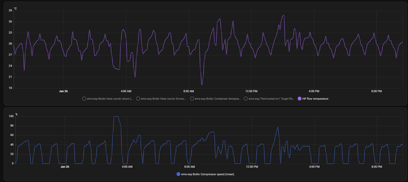

  • JackBol
JackBol
Security is not an option!
P-twin schreef op maandag 12 januari 2026 @ 08:11:
Goede morgen tweakers,
Wij maken gebruik van een Nefit EnviLine IDU Monoblock E 9 E-S, Boiler 300 L, Buffervat 50L. 1010H thermostaat. en Homey met husdata.
Nu vroeg ik mij af hoe ik straks het beste om kan gaan met een dynamisch stroomcontract, ik wil natuurlijk in de dure uren (07:00 – 09:00 → ochtendpiek 17:00 – 21:00 → avondpiek) mijn warmtepomp niet of nauwelijks laten draaien.
Is het een idee om in de goedkope uren de kamertemperatuur iets hoger te zetten?
Met de thermostaat ga je niet veel invloed hebben op het verbruik, tenzij je grote schommelingen aanbrengt.
Ik heb vanuit mijn domotica verschillende automatiseringen aangebracht obv het dynamisch contract:
  • inkoopprijs > 35ct ---> schakel "dhw Activated" uit (i.e. tijdelijk geen dhw runs)
  • inkoopprijs > 25ct ---> schakel "heating Activated" uit (i.e. tijdelijk geen centrale verwarming)
  • inkoopprijs < 5ct & outdoortemp < 5C ---> schakel "auxheateroff" uit (i.e. tijdelijk mag de aux bijverwarmen)
Die laatst heb ik vorige week bijgemaakt, omdat alleen de compressor het net niet bij hield om het huis op temperatuur te houden. Dat ziet er in de grafiekjes overigens best wel mooi uit. Eerste twee runs (tussen de dhw runs in) waren zonder aux, 3e met aux erbij:
Afbeeldingslocatie: https://tweakers.net/i/18zSc__KCT8hRMNV56cdJ48Ec3M=/800x/filters:strip_exif()/f/image/kf6yWxGuDRee71JLpOC5M7m8.png?f=fotoalbum_large

jaapzb schreef op maandag 12 januari 2026 @ 11:08:
Mooi overzicht.
Hier dezelfde installatie.
Maar hier moet hij wat harder a.d. bak, met een max streeftemperatuur van 43 graden.
Max verbruik 55 kWh, afgifte 160 kW =COP 2.9
Plus 4.25 m3 gas.
= 6.68 kWh/graaddag.
Efficiëntie van de pomp blijft overeind. Maar gezien de benodigde warmte redt de WP het niet alleen.
Het huis wel comfortabel warm en ook radiatoren verwarmen mee, alleen al om bevriezing van leidingen te voor komen.

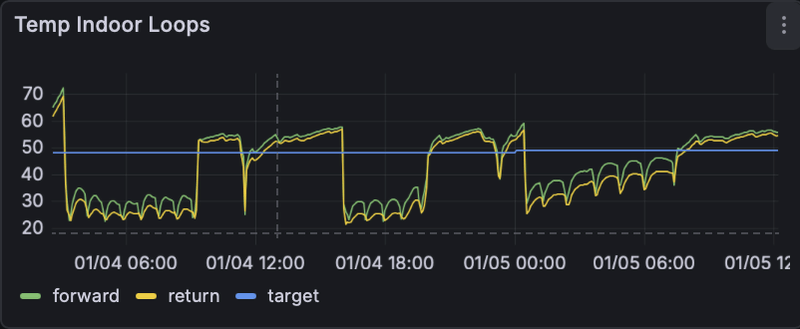

RobEppink schreef op dinsdag 13 januari 2026 @ 11:10:
Mooi overzicht.
Plus 4.25 m3 gas.
Je zal het huis dan denk ik ook wel wat warmer stoken dan ik. Onze benedenverdieping staat op 19 graden continu, en boven op 18 graden (zonering d.m.v. honeywell evohome).

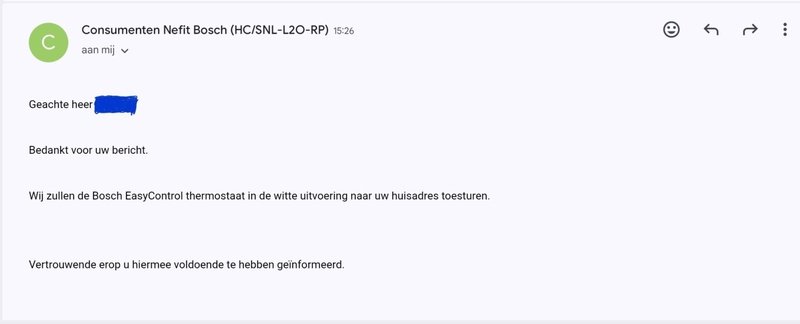

  • PieterL
  • Registratie: December 2022
  • Laatst online: 20:39
balblas schreef op dinsdag 13 januari 2026 @ 16:33:
Waarom zou je HA niet kunnen blijven gebruiken? Die communiceert toch enkel met je BBQKees?
Ik had in mijn vorige woning ook een Nefit Enviline AE en heb mijn oude Bosch 1010 thermostaat ook vervangen door een Easycontrol, met name omdat je daarop de dauwpunt meting kon uit zetten, zodat ik ook kon koelen in de zomer. Mijn HA koppeling bleef gewoon werken zoals altijd met BBQKees.
Top. Dan bestel ik hem.
Bedankt voor je melding.

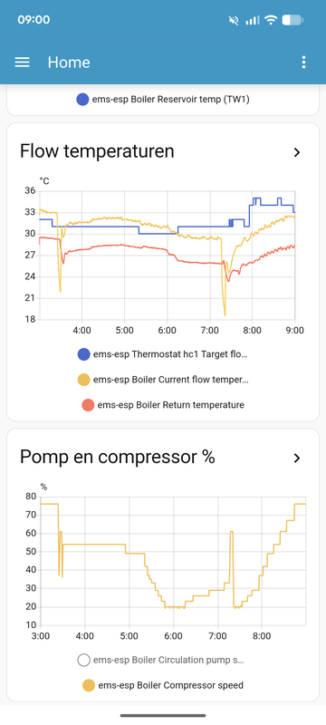

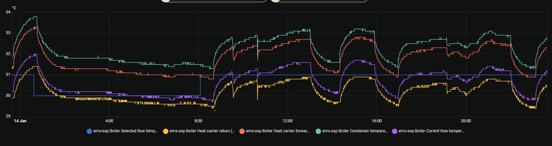

Het volgende, sinds een jaar nefit 5800i WP met Buderus pomp. Afgelopen weken aan instellingen getweakt conform voorstellen hier op forum. Stooklijn aangepast op 22/26, gisteren terug gezet naar 22/24. Nog geen ruimte-invloed aangepast. Max aanvoertemp 30 graden, minimum aanvoer niet ingevuld. Hiermee was de woning prima op temp te houden tijdens de koude dagen.
Sinds gisteravond 23 uur is de aanvoertemperatuur rond de 21 graden geweest en is de pomp min of meer continue blijven draaien. Eerder was de aanvoertemp hoger, rond de 24 graden, overeenkomstig met de stooklijn.. De gevraagde temp was 21,5 en de actuele temp in de ruimte is niet onder de 21,5 graden geweest. Graag wil ik het draaien van de pomp, Buderus, beïnvloeden met name in de nacht.
Stappen die ik zelf kan bedenken zijn
1nachtverlaging temp, nu nog niet, nu is er gewoon continuevraag van dezelfde temp.
2minimum aanvoer temp op 22 zetten
3wp uit in de nacht
3 stooklijn weer terug naar 22/26
4 stille modus, maar volgens mij heeft dat alleen betrekking op de buitenunit.
Hebben jullie nog andere adviezen. Is de pomp überhaupt aan te sturen of moet ik op zoek naar een stillere variant als dat al kan in combinatie met de nefit/bosch wp. Opvallend is dat het probleem wel ongeveer parallel loopt aan de nachtverlaging, want vanaf 600uur vanochtend is de aanvoertemp weer gestegen naar 23,3.
PS, ik ben nog niet uitgetweakt, ben nog bezig al info van deze site en nefit op elkaar af te stemmen om de juiste instellingen te vinden.
Alvast dank voor eventuele reacties.

Dag allemaal,
Een paar maanden geleden is hier een Enviline Monoblock 5.0 BS aangesloten in hybride opstelling. Onze installatie wijkt op een aantal punten een beetje af van wat hier gangbaar is, door wat specifieke kenmerken. Ik heb het gevoel dat de installatie nog niet helemaal efficiënt loopt en ben benieuwd of jullie hier wat tips hebben om mee te geven. Overigens ben ik over de warmtepomp zeer tevreden: de verwarming wordt volledig verzorgd door de warmtepomp en de bestaring is daardoor al gigantisch, terwijl het huis ook gewoon warm wordt (en blijft).
Het huis is een jaren '40-woning, 100m2 en relatief oké nageïsoleerd (spouwmuur-, vloer- en dakisolatie, maar allemaal niet met hele hoge isolatiewaardes). In de woonkamer (ca 30m2) hebben we vloerverwarming gelegd, de rest van het huis wordt verwarmd met LT-convectoren. Bovenop de vloerverwarming ligt parket, en dat verklaart meteen afwijking nummer één: we hebben een verdeler mét pomp (stand 2) en thermomotor, om te zorgen dat de aanvoertemperatuur in de vloerverwarming niet boven de 30 graden komt. Naast deze vloerverwarmingpomp hebben we ook een buffervat (50 liter) met Buderuspomp (stand 2).
Een paar dingen die me opvallen:
- anderhalve week geleden (extreem koude weekend) moest de warmtepomp hard werken en zat hij vrijwel continu op 100% vermogen, de defrosts ongeveer elke 2 uur daargelaten. Ketel schakelde niet bij - in principe prima want het bleef warm. Wel was het verbruik erg hoog: 35 kWh per dag (enkel verwarming).
- Nu op deze milde dagen staat de pomp wel conitnu aan (de huidige verwarmingssessie is inmiddels al 63 uur gaande, sinds de laatste defrost), maar blijft hij niet stabiel steken op de streeftemperatuur. Ik vermoed dat dit komt doordat de warmtepomp eigenlijk te ver terug moet moduleren. In principe is dit allemaal niet problematisch (COP tussen de 5,5 en 6), desalneittemin zou ik als dat kan toch willen voorkomen dat de temperatuur de hele tijd overshoot en undershoot afwisselt.
- De circulatiepomp van de warmtepomp zelf staat bijna altijd op 1% en doet dus vrijwel niks Dat is nu bij de lage warmtevraag het geval, maar was ook tijdens de koude dagen het geval..
- Delta T van de hele installatie zit meestal rond de 2-3 graden, dat lijkt me net wat weinig. De Buderus pomp geeft zelfs geen verschil tussen de aanvoer- en retourtemperatuur (de thermometers in de blauwe en rode omhulsels).
Hierbij een paar grafieken die laten zien hoe het systeem de afgelopen 24 uur werkt
Afbeeldingslocatie: https://tweakers.net/i/usS1gH9uf8sW-La17GfFoNNOIMQ=/800x/filters:strip_exif()/f/image/2XsCtyUIZboZjOCTDoX7hZM8.png?f=fotoalbum_large
Afbeeldingslocatie: https://tweakers.net/i/Dc26mblyW9JGtmPnhtT67-642Ts=/800x/filters:strip_exif()/f/image/OSnPMfclVGtxK2ECXm6Fnlxw.png?f=fotoalbum_large
Mochten jullie tips hebben over hoe ik het systeem stabieler en rustiger kan laten lopen, hoor ik dat graag.
[ Voor 4% gewijzigd door CamiellS op 15-01-2026 00:13 ]
Je zou kunnen proberen om de pomp op de vloerverwarmings verdeler een stand hoger te zetten
Daardoor krijgt de vloerverwarming meer water en daardoor een egalere temperatuur wat ook weer meer afgifte geeft bij dezelfde aanvoertemperatuur en misschien loopt het systeem dan nog iets beter en rustiger

Geen idee of dit hier bekend is maar ik heb zojuist gratis een upgrade gekregen van mijn thermostaat.
Wij hadden een standaard standaard witte thermostaat Moduline 1010H via https://www.nefit-bosch.nl/service-consument/internetmodule/
en na het invullen van mijn gegevens heb ik zojuist gratis een easycontrol thermostaat ontvangen die je eenvoudig zelf kan installeren.
Per mail vragen ze nog of je een zwarte of een witte easycontrol wil of een k30 module zodat de installateur mee kan kijken op afstand.
De k30 module raden ze alleen aan als er goede wifi of een vast internetpunt is in de buurt van de WP. Als dat niet het geval is adviseren ze de easycontrol themostaat omdat deze vaak in de woonkamer hangt en hier de wifi over het algemeen goed is.
Ik moet zeggen dat ik erg blij ben met deze service, de app kan opzich niet heel veel maar dat ik nu gewoon inzicht heb in het verbruik van de WP en niet van de hele woning via een p1 meter is al een hele verademing.
Nu weer verder met het zo efficient mogelijk instellen van de WP, heb door een paar simpele aanpassing het verbruik ruimschoots gehalveerd maar volgens mij is er meer te halen :)
3wp uit in de nacht

Kreeg net een Mailtje terug van Nefit/Bosch *O* oOo
Afbeeldingslocatie: https://tweakers.net/i/H18lazKHMYN-quEpLQQeQ5fZVq4=/800x/filters:strip_icc():strip_exif()/f/image/u7BHuAoUqJ1xoJv8mQBmpWDN.jpg?f=fotoalbum_large
[ Voor 27% gewijzigd door Willem senior op 22-01-2026 15:36 . Reden: Zag net mijn mail van Nefit ]

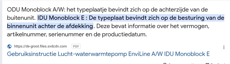

Bij mij staat op de plek van de afbeelding geen serienummer…. Iemand een idee waar ik deze kan vinden op een Enviline met monoblock buitenunit?
  • jordyc
  • Laatst online: 21:38
Is er een reden om als je een 1010h al hebt hangen en met home assistant de warmtepomp aanstuurt de thermostaat te vervangen voor de Easy control?
  • Willem senior
  • Registratie: Juni 2017
  • Laatst online: 22:30
Nous112 schreef op donderdag 22 januari 2026 @ 20:40:
Ik kan niet meer inloggen bij die actie daar stond het bij afbeeldingen
Maar vond wel deze informatie misschien heb je hier iets aan
Afbeeldingslocatie: https://tweakers.net/i/MOeNG0dma51ixPDPtHBDnMTqMj8=/800x/filters:strip_icc():strip_exif()/f/image/b6FWEO3nPrZg39OEt5AL5D7Y.jpg?f=fotoalbum_large

  • sallander
  • Registratie: November 2025
(Voortzetting discussie uit 5800i topic)
Op 11 januari lagen de temperaturen 's nachts rond de -5. Met 5-minuut resolutie kan ik niet zover terug in de tijd, maar met 1-uur resolutie ziet de power usage graph er als volgt uit:
Afbeeldingslocatie: https://tweakers.net/i/JJ-Wqeglz_2RLRl69D9vq8LYc7E=/800x/filters:strip_exif()/f/image/osWG7WtnfAmGoEO00DvTIs0P.png?f=fotoalbum_large
Het aantal compressor starts is als volgt:
Afbeeldingslocatie: https://tweakers.net/i/oIJ_2Dj_V12nNFylOJJXzS0q8Fw=/fit-in/4000x4000/filters:no_upscale():strip_exif()/f/image/61zOB8XYBeR0s3F9VFwQOG9d.png?f=user_large

sallander schreef op donderdag 22 januari 2026 @ 23:18:
Jouw vraag was een beetje weggezakt.
Je installateur zei dat het allemaal defrosts waren. Lijkt me wel heel veel. Defrosts kun je zien. Buiten (stoom ko.t ervanaf), maar ook op de waarden. De current flow temperature daalt sterk en de compressor speed gaat naar een vaste waarde van ca 60%. Zie je dit patroon ook iedere keer?
Onderstaand mijn situatie met 2 defrosts in de afgelopen 6 uur.
Afbeeldingslocatie: https://tweakers.net/i/RCX1E6g3wqq3SWYjB2Ve4aVXFBw=/x800/filters:strip_exif()/f/image/x0Tkt03kwnYd7S0MvDO5sC2R.png?f=fotoalbum_large

  • sallander

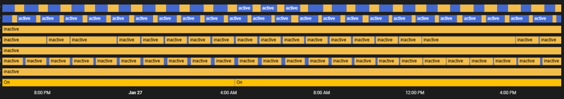

Ik zie het volgende:
Afbeeldingslocatie: https://tweakers.net/i/jhSRVno3VhKVT33oISEhkSAMy74=/800x/filters:strip_exif()/f/image/MEpHPENJe3GQxMMN8kwSxY3j.png?f=fotoalbum_large
Als ik jou goed begrijp zitten er maar een paar defrosts tussen. Moet de conclusie dan zijn dat mijn warmtepomp te veel vermogen heeft voor mijn woning?
Bosch CS5800/10 | UFH | Duco D325 | 16/8x450Wp ZO/NW | MT Venus E3

@sallander ik denk dat er iets anders aan de hand is, maar ik weet zo niet wat.
Je compressor speed springt op en neer tussen 0 en 40%. De warmtepomp kan moduleren naar 15% ofzo... Je wp is wat aan de grote kant misschien, maar een dag als vandaag had hij niet stil hoeven staan, maar makkelijk terug kunnen moduleren naar een procent of 25/30.
Wat zie je als je je target en return temperature erbij aanzet?

  • jaapzb
sallander schreef op maandag 26 januari 2026 @ 21:58:
Wat ik bijzonder vind is dat je aanvoertemperatuur vrij heftig veranderd op momenten dat je WP eigenlijk amper in vermogen wisselt. Heb je naregelingen? Heb je nog ergens radiatoren?

  • sallander

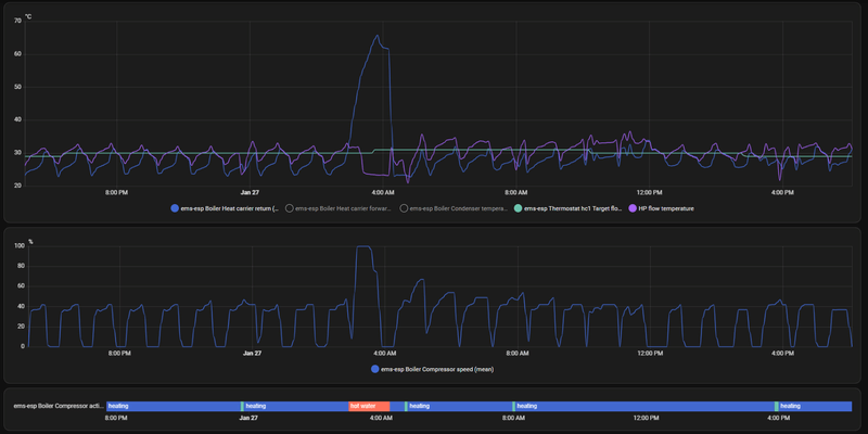

Dank voor de tip over de compressor activity. Als ik deze meeneem in mijn plots kun je zien dat het aantal defrosts redelijk beperkt is.
Afbeeldingslocatie: https://tweakers.net/i/4tcwcc7CYbGJ0iv_BUJ0tRprzqg=/800x/filters:strip_exif()/f/image/KQdZn5cDaJbUWYpfN87nZsI3.png?f=fotoalbum_large
De thermostaten van de vloerverwarming staan op vaste waarden ingesteld:
Begane grond: 21°C
1e verdieping: badkamer op 20°C, 2 slaapkamers op 19°C en 1 werkkamer op 19,5°C
2e verdieping: 1 werkkamer op 19°C en de rest van de zolder op 18°C
Afbeeldingslocatie: https://tweakers.net/i/wTgxUDj_x0HiKLpAuXbZN0fFTUw=/800x/filters:strip_exif()/f/image/BSNvQ9COlGOJ8VOflkD28Ffg.png?f=fotoalbum_large
(De laatste thermostaat is die van de binnenunit, die beinvloedt alleen de stooklijn)
De totale oppervlakte vloerverwarming is ongeveer 170m2. Verder heb ik nog een buffer vat van 120L parallel staan met de vloerverwarming.

  • jaapzb
sallander schreef op dinsdag 27 januari 2026 @ 18:39:
Begane grond: 21°C
Als ik het goed begrijp heb je dus een heel aantal thermostaten die telkens geen warmte vragen waardoor de klep van de lus dus dichtloopt. Dan is het niet zo gek dat je warmtepomp telkens uit gaat. Je afgifte valt weg dus je warmtepomp kan zijn vermogen niet meer kwijt, de aanvoertemperatuur word dan te hoog en de WP schakelt uit.
Op het moment dat de thermostaat weer warmte vraagt gaat de klep van de zone weer open, valt je aanvoertemperatuur weer naar beneden en schakelt je WP weer aan.
[ Voor 7% gewijzigd door jaapzb op 27-01-2026 19:55 ]
Bosch Compress 7400i 7kW (2023) - 16x 395Wp JASolar met SolarEdge SE8K omvormer (2022) - Kia e-Niro DynamicLine (MY2020) - Zaptec Go 2
  • sallander
Zou het buffervat dat aan/uit gedrag van de thermostaten niet moeten ondervangen?
Begane grond: 21°C
Kun je deze twee groepen niet continu open laten staan en dan met de hoeveelheid flow inregelen
Of deze twee combineren tot 1 groep denk dat het dan al een stuk beter zal draaien
Afbeeldingslocatie: https://tweakers.net/i/46aOMKIwauZzZJXUuyoxVIaMEM8=/800x/filters:strip_icc():strip_exif()/f/image/cj5gco93N06wI0I0E83RAXdf.jpg?f=fotoalbum_large
Nu gaan ze veel te snel open en dicht waardoor de warmtepomp steeds uitgaat
En zo snel aan/uit ( pendelen is niet goed voor je compressor
Nog beter zou zijn als je de naregeling verwijderd of uitschakelt en alleen de woonkamer thermostaat als sturing gebruiken
Nefit enviline A/W split 5.0 Tower binnenunit met 190 liter boilervat, 50 liter Nefit buffervat, thermostaat 1010H, en boderus pomp unit,

• Ik wil graag dat het systeem in de toekomst slimmer kan gaan werken.
• Daarnaast wil ik instellingen via een app kunnen bedienen, in plaats van steeds door het menu op de warmtepomp te navigeren.
Wat raden jullie aan en waarom?
Hebben jullie ervaringen met EasyControl vs. K30 qua functionaliteit, updates, app, extra slimme features?
Voor iedereen een tip:
Als je een k30 of easycontrol aanvraagt wordt dit uiteindelijk geïnstalleerd door iemand van Nefit Bosch.
Ik heb gevraagd om een laatste firmware update te krijgen. Dat is toegezegd en wordt bij de installatie van de k30 meteen uitgevoerd. In mijn geval moest de installateur dit verzoek doen aan Nefit Bosch voor een firmware update.
Hopelijk lost dit mijn modulatieproblemen op. Ik zou zeggen: grijp de kans. Het kost niets.
Ik blijf er iig vrij nuchter onder....
