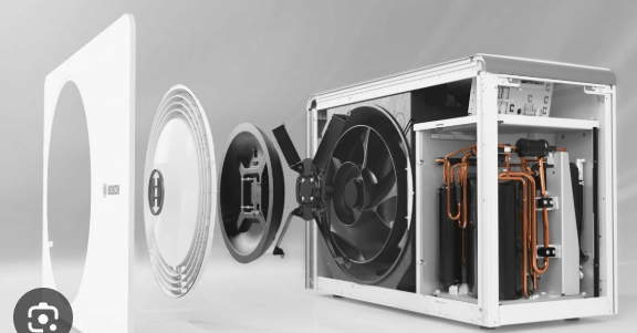

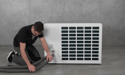

Het verbaast me dat er nog geen topic is voor de Nefit Bosch Compress 5800i lijn, zeker gezien de duidelijke voordelen die deze R290 monoblocks bieden.
Afbeeldingslocatie: https://tweakers.net/i/xTa9qHYKboXGirtyNvauubaXu28=/fit-in/4000x4000/filters:no_upscale():strip_exif()/f/image/CoBhgjXKG3GqvdkA6jv185UK.png?f=user_large
Afbeeldingslocatie: https://tweakers.net/i/_VlXzyC_4XU-8Yzf9rlT4iCli5E=/fit-in/4000x4000/filters:no_upscale():strip_exif()/f/image/5y5No4sk0Qg2VxUl6iE0zyQX.png?f=user_large
Afbeeldingslocatie: https://tweakers.net/i/W6Cv4m8jaDksRnMMFHEAAQzvpH4=/fit-in/4000x4000/filters:no_upscale():strip_exif()/f/image/5b6qybCZeKSGOL28a7P3gZmd.png?f=user_large
Afbeeldingslocatie: https://tweakers.net/i/WPCPH8EX7oYlAlJ9PL7s0kQDoF0=/fit-in/4000x4000/filters:no_upscale():strip_exif()/f/image/fSiDq3pPDrFlxVk6s8kMZxCN.png?f=user_large
Deze lijn bestaat uit de 4 OR-S, 5 OR-S, 7 OR-S, 10 OR-S en 12 OR-S modellen die vernoemd zijn naar het vermogen dat ze respectievelijk ongeveer leveren bij A-7W35.
Vermogens:
Vermogen conform EN 14511Eenheid4 OR-S5 OR-S7 OR-S
Max. warmtevermogen met A -10/W35kW3,635,455,86
COP bij A -10/W35-2,702,592,23
Max. warmtevermogen met A -7/W35kW3,925,426,71
COP bij A -7/W35-2,892,512,36
Max. warmtevermogen bij A+2/W35kW4,316,437,09
COP bij A +2/W35-3,212,912,83
Modulatiebereik bij A+2/W35kW1,8 - 4,31,8 - 6,41,8 - 7,1
Max. warmtevermogen bij A+7/W35kW4,996,807,97
COP bij A +7/W35-3,593,163,07
Warmtevermogen bij A+7/W35 nominaalkW2,842,842,84
COP bij A+7/W35 nominaal-4,854,854,85
De maximale geluidsvermogens:
SpecificatieEenheid4 OR-S5 OR-S7 OR-S
Max. geluidsvermogen - dagdB(A)51,25357,7
Waarom de Compress 5800i-lijn volgens mij interessant is:
  • Het meest opvallende punt: dit zou de stilste warmtepomp op de markt zijn. Voor wie geluid een kritiek punt is – denk aan rijtjeshuizen waar de buren dichtbij zitten – is dat een enorm voordeel.
  • De units kunnen ver terugmoduleren: modulatiebereik bij A2W35 is 1.8-4.3/6.4/7.1
  • De 4,5 en 7 modellen blijven ongeveer dat vermogen leveren bij -7A35.
  • Ook qua uiterlijk vind ik hem er vrij netjes uitzien (smaak is natuurlijk subjectief), maar het ontwerp oogt in ieder geval verzorgd.
Mogelijke nadelen:
  • De unit is wel wat groter, dikker en zwaarder dan veel concurrenten. De 7kW meet bv. 1100x800x540 bij 143 kg. Of dat een issue is, is natuurlijk de vraag.
  • Vanaf het 7kW-model is blijkbaar volgens de handleiding een buffer nodig.
Deel gerust de andere nadelen die jullie zien.
Prijs: Bij warmteservice.nl staan de units momenteel voor te koop in voor 5219€ (4kW), 5625€ (5kW) en 6029 (7kW).
Vraag: weet iemand hoe Bosch/Nefit erin slaagt om het zoveel beter te doen qua geluid in vergelijking met bijna alle andere warmtepompen? Betere isolatie? Grotere ventilator? Ander type compressor?
Deel gerust jullie ervaringen! En als je mede-auteur wil worden, let me know, dan voeg ik je toe.
