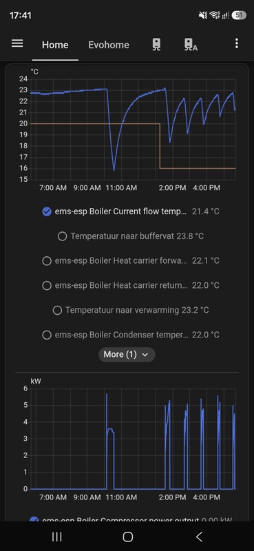

De Bosch is inderdaad heel conservatief met condens. Vannacht heeft de wp wel heerlijk gekoeld, scheelt flink dat alle warmte nu uit t beton is.

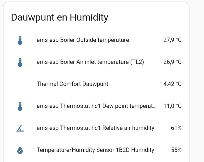

Hier hetzelfde issue, in mijn geval, met mijn 5800i en een RT800. Alles staat op groen, maar buiten draait de ventilator niet, aanvoer temperatuur 26 graden maar je voelt geen water door de leiding stromen (geen druk).
De afgelopen weken heeft hij heerlijk staan koelen, en buiten kwam er een flink warme lucht van de ventilator.
Ik heb helaas nog geen intergratie in mijn smarthome kunnen maken met een BBQkees en een ESP32 met temperatuursensoren per groep op de verdeler ivm andere prioriteiten met een nieuw huis ;) .
Ik heb wel de WP achter een homewizard KWh meter zitten in de meterkast dus ik kan vrij gedetailleerd zien of er activiteit is.
Vanmorgen bij CV-groep 1 ipv de RT800 als thermostaat (volgens mij de boosdoener met hoge luchtvochtigheid) deze op "none" gezet.
Resultaat: ventilator spint op buiten, er wordt warme lucht geblazen, er komt druk op de leiding (je voelt hem opspinnen) en de aanvoertemperatuur op de unit gaat van 26, naar 23, nu naar 20.
Oftewel deze workaround lijkt te werken, vraag is waarom de RT800 dit doet.
De hele week heeft de koeling het niet gedaan, in de woonkamer waar de RT800 hangt is de luchtvochtigheid boven de 60 uitgekomen, maar vanmorgen was het 56 en volgens mij ook 53.
Als ik het zo lees zou hij het onder 60 moeten doen en zou ik verwachten dat hij wel doet koelen?
Ik heb de BBQkees besteld en ik twijfel over een luchtontvochtiger (sowieso nodig denk ik), maar is er iemand die kan verklaren waarom dit werkt?

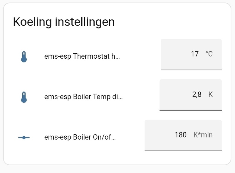

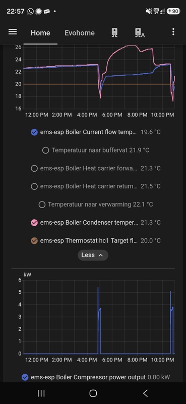

Bij mij koelt hij 45 min en dan stop hij weer een tijdje. Ik zie mijn aanvoertemperatuur in die 45 minuten van 21.2 naar 14.7 graden zakken.

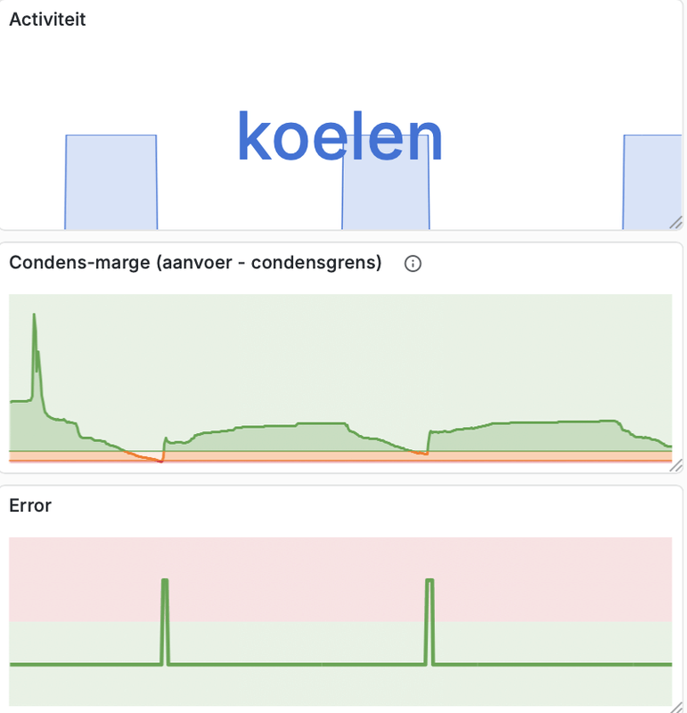

  • nefitenviline
  • Laatst online: 04-09 11:56
nefitenviline schreef op maandag 22 juni 2026 @ 12:41:
Enviline 17et is het, heb nu een 1010 erop gezet dus. Zit condens sensor op de aanvoer ja. Daar geeft hij nu geen foutmeldingen op. Hij ging net weer koelen, tot 20,8celsius aanvoertemp en daarna ging de temp weer omhoog.
nadat de temp weer omhoog ging, zonder storing, ging de temp vervolgens weer omlaag tot 21,2 en begon daarna weer te stijgen. Ik snap niet goed wat de pomp tegenhoudt om verder door te koelen, minimale watertemp is ingesteld op 18 graden.

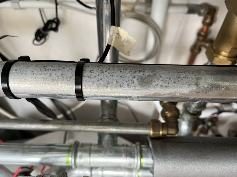

Ik heb de uitblaas van de ontvochtiger inmiddels op mijn aanvoertemperatuursensor gericht, zo koelt de wp ook wat langer door 😅. Moet ik zelf wel de condens in de gaten houden.

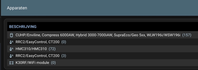

Hallo allemaal,
Bosch Compress 7800i LW 8 + CR10H + HP-PCU + 2xMM100, waarbij op hc1 vloerverwarming staat en op hc2 radiatoren.
Ik krijg nu de volgende fouten: 3011 en 3101 error (na een herstart omwille van het onweer).
Ik vermoed dat de error komt van het feit dat de warmtepomp geen mengmodule verwacht op hc1. Wanneer ik in de instellingen kijk, kan ik ook hc1 groep niet (meer?) op een mengmodule zetten (wel hc2).
Ziet iemand in de menu van UI800 waar je wel cv group 1 op een module kan zetten?
Installateurs hebben het te druk en zouden pas binnen een maand kunnen komen. En met dit warme weer, koelt er nu dus niks...
Met ems-esp kan ik alle modules makkelijk uitlezen, dus ik twijfel dat er een kabelprobleem is.
Hopelijk heeft hier iemand een idee....

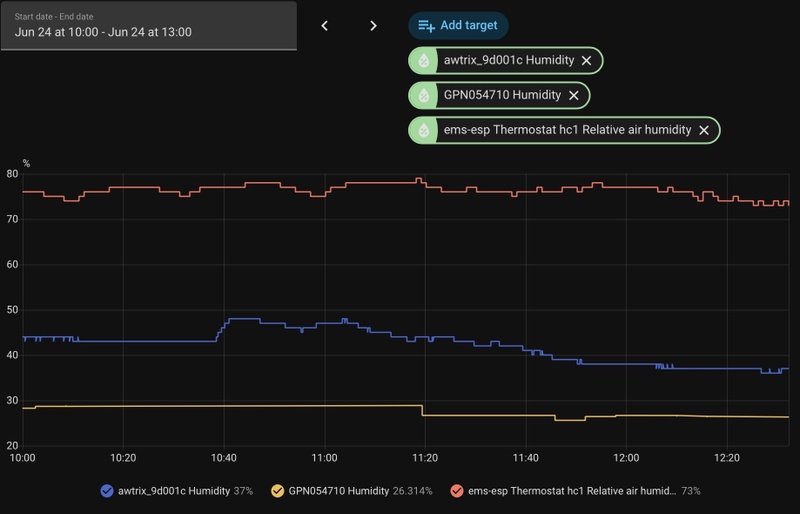

ik heb een CR11 (zonder H) opgehangen, de opvolger van de 1010 Eerst 2 foutmeldingen. Op the thermostaat deze als afstandsbediening ingesteld. Daarna op de binnenunit afstandsbedieingstype 1010 ipv 1010h geselecteerd.
Toen gebeurde er nog steeds niks. Op de husdata zag ik dat de humidity op 60 procent bleef staan, dus zijn laatst gemeten oude waarde. De binnenunit even stroomloos gemaakt, daarna stond de humidity op 0 procent. Daarna begon eerste de cv pomp te lopen en nu is de warmtepomp aan het koelen.
Dus ik denk dat het gewerkt heeft.

Wel een beetje oppassen met het koelen. Van de week zag ik wat condens op de buizen bij de WP. Net zag ik wat roest op een van de doppen van het buffervat en een soort witte uitslag op de buizen bij de WP.
Afbeeldingslocatie: https://tweakers.net/i/Q50wTITqMttvuKDkKKn-nuvDhLo=/800x/filters:strip_icc():strip_exif()/f/image/awxvrvTRuUXIPeDrETnUCK8g.jpg?f=fotoalbum_large
Afbeeldingslocatie: https://tweakers.net/i/6yQpC-GEy88UZ6VmCVL9Bex0P5Q=/800x/filters:strip_icc():strip_exif()/f/image/v1xFr4FqSO0D26zOBAvohvhp.jpg?f=fotoalbum_large

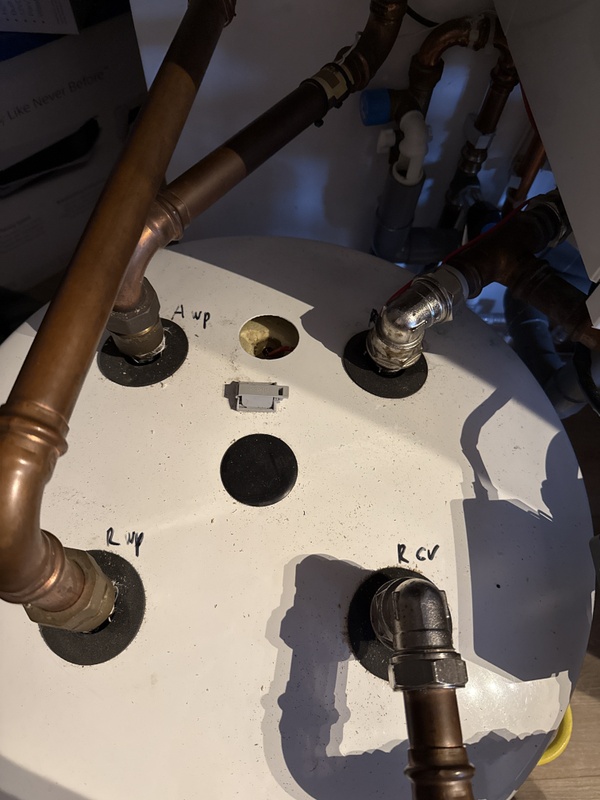

  • HansRemmerswaal
  • Registratie: Januari 2016
  • Laatst online: 08:31
Het lijkt erop dat mij installateur wat is vergeten… Wat is het primaire circuit? Hoe isoleer je deze dampdicht en op welke buis sluit je de dauwpuntsensor aan?
Afbeeldingslocatie: https://tweakers.net/i/7ud_fO6ovEUs-TZQ0MP2AhNBAVw=/800x/filters:strip_icc():strip_exif()/f/image/pmM16omADnUfXQZGBkSiG8qO.jpg?f=fotoalbum_large
Nefit EnviLine A/W Split 7.0 E-S warmtepomp | Nefit HR 300 liter boiler | Nefit 50 liter buffervat | Bosch EasyControl CT200 thermostaat | Home Assistant | BBQKees | PV 6 kWp ONO | Tesla MY LR AWD 2021 FSD | Zaptec Go 2

  • Willem senior
  • Registratie: Juni 2017
  • Laatst online: 31-10 22:16
HansRemmerswaal schreef op dinsdag 23 juni 2026 @ 11:51:
Het primaire circuit is dat aan verwarming wat je gebruikt voor koelen nu
De Nefit kan namelijk twee groepen aansturen de groep die je zou gebruiken voor koelen is het primaire circuit
Voor de meeste zal het gewoon 1 groep zijn en dat is je verwarmings circuit
Wil je die dampdichte isoleren dan is armeflex daar geschikt voor
Beste is bij koelen zelf af en toe kijken of de leidingen niet te nat worden

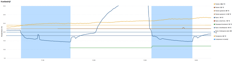

Hier zet ik de koeling uit als de koperen aanvoer leiding dof kleur er begint dan namelijk condens te vormen
De dauwpunt sensor zit hier op de aanvoer 30 cm vanaf de boderus pomp en ik heb er zelf boven op de verdieping een bij gezet op de verdeler van de Radiatoren want daar zitten de twee jaga strada,s op aangeslotenen en die werd eerder nat dan de aanvoer in de technische ruimte
Beste niet al te koud koelen minimum temperatuur 17 graden gaat meestal nog wel
Met de 1010H stond de minimum temperatuur hier op 15 graden en paste de thermostaat of warmtepomp zelf aan naar gelang hoe vochtig er gemeten werd maar dat heb ik de EasyControl nog niet zien doen dus heb ik nu ook de minimum aanvoer op 17 voorlopig ingesteld en pas ik het zelf wel aan met de eigen dauwpunt meting in home assistent
Plaatje van Thermal Comfort :
En dan zie je dat ik nu redelijk veilig een aanvoer van16 graden zou kunnen draaien terwijl de EasyControl 11 graden aangeeft dat zou normaal al niet kunnen dus ik vermoed een bug :-(
Afbeeldingslocatie: https://tweakers.net/i/f-k1jsC8WG-UqDMHzKFzkxNbFNk=/800x/filters:strip_icc():strip_exif()/f/image/Xp4Kbz0wY3gxqcTUEJId5gpi.jpg?f=fotoalbum_large
Nefit enviline A/W split 5.0 Tower binnenunit met 190 liter boilervat, 50 liter Nefit buffervat, thermostaat 1010H, en boderus pomp unit,

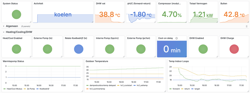

Ik heb zoveel mogelijk die grafiek van TB53 nagemaakt. Wat mij opvalt is dat mijn Taanv ver onder de Taanv Steefwaarde schiet. Ik denk dat ik een vergelijkbaar probleem heb als bij verwarmen waar de WP ook niet goed moduleert. Met als resultaat een korte koeling run en buizen die nat worden omdat de temperatuur veel te laag wordt.

  • jaapzb
HansRemmerswaal schreef op dinsdag 23 juni 2026 @ 14:20:
Bij koeling heb ik dit ook. Ik heb met mijn vloer simpelweg niet genoeg afgifte om lange runs te kunnen doen. Met koelen is de delta T tussen je koelwater en je vloer ook veel kleiner dus de afgifte zal wel een stuk minder efficient zijn.
Bij mij gaat hij bijna meteen terug naar allerlaagste vermogenstrap en zelfs dan schiet hij makkelijk onder de streef van 17.
Helpt niet mee dat de COP met dit weer rond de 7 ligt
Resultaat is runs van 30-45 minuten. De vloer koelt na elke run ongeveer 1 graad af tot nu toe.
[ Voor 4% gewijzigd door jaapzb op 23-06-2026 16:17 ]

Ik krijg er weinig grip op. Op het “constant koelen” krijg ik eigenlijk geen koel resultaat.
ingestelde ruimte temp 20.0 (normaal hoger, maar nu bewust lager gezet).
Gemeten temperatuur 24.7
Aanvoertemp 22.6.
Dus hij heeft wel wat water gekoeld, maar lijkt te stoppen of niet door te zetten. Wat kan ik nog meer proberen?

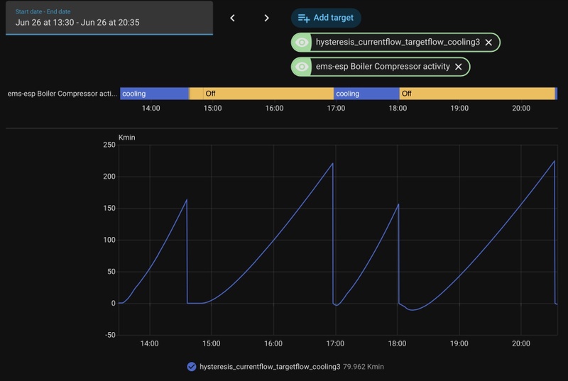

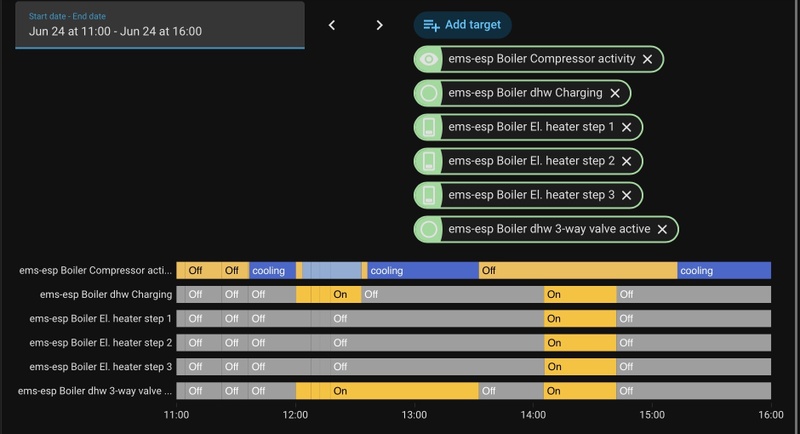

  • maartenvdv737
  • Laatst online: 17-10 06:02
Kan iemand helpen met het nadenken waarom ik zulke korte koelruns heb?
Ik heb een split enviline. Met een 1010 unit met dauwpuntsensor. Er is af en toe wel een dauwpunt waarschuwing, maar ik lees dat iedereen dat wel heeft.
Afgifte systeem is een combinatie jaga hybrid in koelstand en vloerverwarming.
Tussen WP en afgiftesysteem zit een 100l buffervat.
Delta T koelen is 2.8 graden. Die paar minuten dat hij loopt geeft het systeem ook wel 2.8 graden kou af.
De pomp snelheid is laag.
Wat ik niet snap:
1. Waarom gaat hij direct na het duiken onder de target temperature weer omhoog. De hysterese is het niet (deze runs zijn 12 min).
2. Hoe wordt de target temperatuur berekent en/of ingesteld? In de bbqkees kan ik de target temperatuur niet wijzigen (wel lezen).
3. Kan ik berekende dauwpunt uitlezen? Ik zie deze niet in bbqkees staan. Ik wil graag verifieren of deze waarde logisch is.
Afbeeldingslocatie: https://tweakers.net/i/44x5GwzTD8gFXWDQ993Q4d2eHxI=/x800/filters:strip_icc():strip_exif()/f/image/5j2XYleDuiMxRSxJxYNQtRS2.jpg?f=fotoalbum_large
[ Voor 16% gewijzigd door maartenvdv737 op 23-06-2026 23:12 ]

Je thermostaat met luchtvochtigheidssensor vervangen door 1 zonder? Net gedaan en ik moest vandaag oppassen dat hij het niet te koud maakte..de vloer dan, de temp in huis zakt wel maar de afgiftecapqciteit van de vloer is beperkt doordat de koude lucht blijfr hangen

  • Willem senior
maartenvdv737 schreef op dinsdag 23 juni 2026 @ 23:06:
Wat ik niet snap:
Je target aanvoer is 20 graden zie ik en daar duikt de aanvoer snel onder dan bij twee graden verschil schakelt de warmtepomp uit ongeacht de hysterese instelling
Dus minimum temperatuur verlagen naar 18 graden en dan nog eens proberen en dan nog
Pomp op maximaal zetten als je een boderus pomp hebt helpt ook om langer te koelen

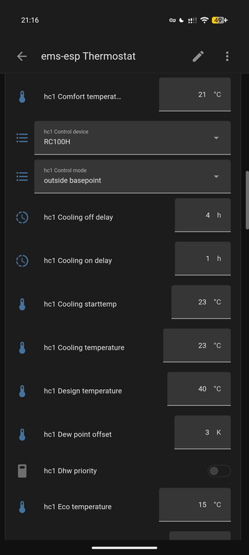

  • ikkuhh1
  • Laatst online: 30-10 09:59
Maandag ook even een ct200 aangeschaft voor wat meer inzicht in het leven van mijn cs3400iaws. Maar bij de easycontrol app geeft hij nu al 71% luchtvochtigheid, terwijl het een comfortabele 22.5 graden is en de leidingen allemaal goed droog zijn (voor zover ik kan zien). Hoe zou dat kunnen?

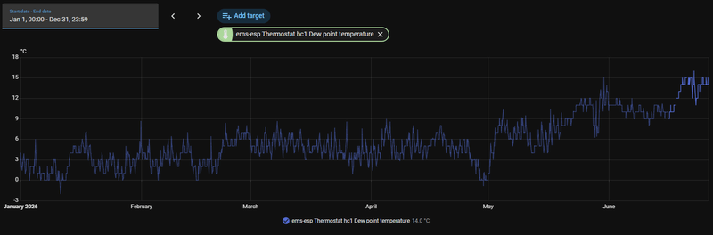

  • HansRemmerswaal
ikkuhh1 schreef op woensdag 24 juni 2026 @ 09:53:
Dauwpunt is 17 graden, dus zolang je niet koelt met een lagere temperatuur zou het goed moeten gaan.
https://www.aquatec-vochtbestrijding.be/dauwpunt-berekenen/

  • maartenvdv737
Willem senior schreef op woensdag 24 juni 2026 @ 07:43:
Dit was mijn vraag idd: hoe zet ik de target temperatuur tijdens koelen? Dit is niet door de stooklijn.
Ik blijf er iig vrij nuchter onder....

Over luchtvochtigheid gesproken…
In mijn huiskamer is het volgens de EasyControl 74%, in mijn badkamer 37% en op mijn Zaptec Go 2 laadpaal buiten 26%. Wat is nu correct want deze verschillen zijn best wel groot. En in de huiskamer staat de airco aan dus die zou nu actief aan het ontvochtigen zijn…
Afbeeldingslocatie: https://tweakers.net/i/56xHovWAVzd1Qr1CEoSpif_C9KQ=/800x/filters:strip_icc():strip_exif()/f/image/BsnPwuX6Ami5xeUSMt1Z5IKW.jpg?f=fotoalbum_large
  • jaapzb
HansRemmerswaal schreef op woensdag 24 juni 2026 @ 12:37:
Volgens mijn weer app is het buiten rond de 70% luchtvocht. Die zaptec zal wel in de zon staan en een flink hogere temperatuur meten (dan gaat je RV omlaag).
Tenzij je ontvochtiging hebt of airco zal je rv binnen eerder hoger dan lager zijn in relatie tot buiten
Bosch Compress 7400i 7kW (2023) - 16x 395Wp JASolar met SolarEdge SE8K omvormer (2022) - Kia e-Niro DynamicLine (MY2020) - Zaptec Go 2
EasyControl klopt hier ook niet meet ongeveer 10% hoger maar dat kan misschien wel verschillen per EasyControl thermostaat
Kun je niet een gemiddelde van die 3 nemen als test en werkt het dan afblijven :)

HansRemmerswaal schreef op woensdag 24 juni 2026 @ 11:54:
Hij geeft nu aan dat ie aan het koelen is, met een luchtvochtigheid van 69%. Wel met de h01-5295 storing. Maar ik heb de instelling voor onderbreking ivm luchtvochtigheid uitgezet dus zou idd wel goed moeten gaan. De temperatuur van het koelen zal ik vanavond is bekijken...

Toch nog maar een koelvraag er tegenaan gooien. Ik heb ook korte koelruns en lange pauzes daartussen en heb al van alles geprobeerd. Zonder resultaat helaas. Sinds vanmorgen geeft de compressor na het koelen (compressor-actviteit=koelen) compressor-activiteit uit en niet geen. Heeft iemand een idee hoe dat kan?

nkooij schreef op woensdag 24 juni 2026 @ 16:10:
Dit moet te maken hebben met de aan/uit hysterische voor koelen: number.boiler_on_off_hyst_cool
Een vergelijkbare setting is er ook voor het verwarmen. Als er korte runs zijn dan schiet de aanvoer temperatuur ver onder de gewenste aanvoer temperatuur en wordt de 150Kmin (of wat de instelling ook is) snel bereikt.

HansRemmerswaal schreef op woensdag 24 juni 2026 @ 17:46:
Deze staat op 0. Er staat een wijzig teken bij. Als ik hem wijzig naar bv 150 gaat hij steeds weer naar 0. Is dat as designed of een fout in EMS ESP?

nkooij schreef op donderdag 25 juni 2026 @ 10:27:
Ah je hebt een mono block. Die aan/uit hysterische voor verwarmen was daarop een vaste waarde, dan misschien voor koelen ook…

HansRemmerswaal schreef op donderdag 25 juni 2026 @ 11:05:
Dai is dan vast zo. Ik heb nu als type gebouw midden gewijzigd in licht. Dat is als mogelijkheid uit mijn dialoog met chatgpt gekomen:-)

Ondanks de rijst, toch nog condens storing.
Kan het zijn dat de sensor op de buis van “awp” (aanvoer warmtepomp neem ik aan), de boosdoener is?
De relatieve luchtvochtigheid is nu 51% volgens het menu.
Ten slotte; als er een storing op de ketel is, en je drukt op ‘terug om te resetten’. Dat zou dan toch voldoende moeten zijn?
Of is àlles stroomloos maken (wij hebben daar een werk schakelaar voor), beter zijn? In mijn ogen behoorlijk rigoureus .Afbeeldingslocatie: https://tweakers.net/i/lNFOd9tDpnzWDOqfKpjDBqjp8Ls=/x800/filters:strip_icc():strip_exif()/f/image/TLfxa13XtwzYSCCsAN1dg89A.jpg?f=fotoalbum_large

the-edge schreef op donderdag 25 juni 2026 @ 12:21:
Of is àlles stroomloos maken (wij hebben daar een werk schakelaar voor), beter zijn? In mijn ogen behoorlijk rigoureus .[Afbeelding]
Dat witte plaatje met goud/ koper kleur is je dauwpunt sensor bij de blauwe kraan knop op,de foto
En die doet dus zijn werk goed
Als je die condens storing krijgt dan op terug drukken helpt niet er is daar namelijk een timer voor in de warmtepomp daarna ×tijd dan zal de warmtepomp weer starten met koelen
Die rijst is om de luchtvochtigheids meting te foppen zodat de warmtepomp eerder start met koelen niet tegen condens op de leidingen
Gebruik voor het koelen de berekening / software aan die @HansRemmerswaal gedeeld heeft hier een paar berichten terug
Het koelen staat hier vandaag door het oplopen van de luchtvochtigheid op 20 graden en zakt met koelen tot 19 graden momenteel en dan stopt het koelen zodat de leidingen niet nat worden
Als je condens krijgt op je leidingen dan kun je spannings erosie krijgen op koppelingen en die kunnen dan gaan lekken of zelfs breken en bij stalen leidingen die zullen gaan roesten en uiteindelijk ook kapot/lek gaan
DUS VOOR IEDEREEN HIER OP HET FORUM PAS WEL OP MET KOELEN

the-edge schreef op donderdag 25 juni 2026 @ 13:55:
Ok, duidelijk verhaal. Dank je, en bedankt voor de tip.
Wat mij 'stoort' aan de functionaliteit is dat het dus wel probeert te koelen, op (condens)storing springt in plaats van gewoon niet te koelen.
Ik besef mij dat het 'for the better' is dat het niet door gaat koelen. Maar waarom dan meteen op storing.
Overigens heb ik nu alles op 'automatisch bedrijf' staan en forceer ik dus niet het koelen.
Dat die warmtepomp stopt komt nu door de condens sensor maar als je de minimum aanvoertemperatuur hoger zet koelt die misschien wel langer en zonder de condens storing
Maar dat ligt aan een hoop zaken zoals kun je het koel vermogen kwijt, staat je pomp je wel hard genoeg
Hier als voorbeeld draait de warmtepomp nu 1 uurtje en dan 1 tot 2 uur uit zonder condens storing temperatuur in huis 25 graden Maar door de ventilator voelt het toch comfortabel ondanks dat ik nu maar 20 graden als minimum koel water temperatuur heb ingesteld

Vraag: ik krijg koelen op geen enkele manier aan. Met BBQ Kees heb ik de volgende settings al aangepast:
Afbeeldingslocatie: https://tweakers.net/i/hAFN1SBCupQtwGXXD6NphWq2Yik=/x800/filters:strip_exif()/f/image/xfytlt70HTSxKRQc4nWUnF1t.png?f=fotoalbum_large Instellingen staan overal op 'Auto' en 'Geoptimaliseerd'. Ik kom er niet uit. Iemand tips?
Ik zit ook geen optie "constant koelen". Ik heb trouwens de Enviline Tower van 9kW. Ik zoek dus naar de oorzaak...
[ Voor 10% gewijzigd door MertijnW op 25-06-2026 21:37 ]

MertijnW schreef op donderdag 25 juni 2026 @ 21:18:
[Afbeelding] Instellingen staan overal op 'Auto' en 'Geoptimaliseerd'. Ik kom er niet uit. Iemand tips?
Basisvoorwaarden (modus moet koelen toestaan)
  • heatingactivated = 1
  • hpmode = 1 (cooling) of 2 (heating & cooling)
  • hpoperatingmode = auto of cooling
Seizoen-gate
  • dampedoutdoortemp ≥ coolstart, en dat gedurende de inschakelvertraging coolondelay
  • Blijft daarna latched via de uitschakelvertraging cooloffdelay
Ruimtevraag

Na ~7 jaar af en toe stoeien met de koelfunctie dacht ik het inmiddels aardig onder de knie te hebben.
De luchtvochtigheid houd ik laag met een ontvochtiger en tot gisteren werkte alles eigenlijk prima.
Gistermiddag stopte het koelen echter ineens. Mijn eerste gedachte was dat het kwam doordat de buitenunit vanaf dat moment in de zon staat, maar op een korte koelrun van ~2 uur vannacht na wil hij sindsdien eigenlijk niet meer koelen.
Heeft iemand een idee wat hier aan de hand kan zijn of waar ik moet zoeken?
Huidige waarden / instellingen:
  • Aanvoer streeftemperatuur: 20 °C
  • Kamer streeftemperatuur: 21 °C
  • Gemeten kamertemperatuur: 23,5 °C
  • Relatieve luchtvochtigheid: 60%
  • Dauwpunt: 18 °C
Alvast bedankt voor het meedenken!
Afbeeldingslocatie: https://tweakers.net/i/AxUfxkbcVru0uMMuxy1ZU0LOs2I=/232x232/filters:strip_icc():strip_exif()/f/image/rwTjwLWyNrKcsbFUbj7NDhU5.jpg?f=fotoalbum_tileAfbeeldingslocatie: https://tweakers.net/i/zzaf-cxlvMjCPmmEcpvrPqxJFeU=/232x232/filters:strip_icc():strip_exif()/f/image/GLANpBU7nWQGLUAzXjXJt4Mf.jpg?f=fotoalbum_tileAfbeeldingslocatie: https://tweakers.net/i/hDbLKlT4bxY7WCigLtURWcxWcHM=/232x232/filters:strip_icc():strip_exif()/f/image/Bxcjc8APwOiw89lCfL14guwd.jpg?f=fotoalbum_tile

Op het menu van mijn warmtepomp kan ik niet de dauwpunt temperatuur vinden. In de EMS-ESP zie ik deze wel maar die 13.0 graden kan niet kloppen. Deze zou 17.85 ofwel 18 graden moeten zijn. Hebben jullie hetzelfde probleem met de EasyControl en kunnen jullie deze wel uitlezen op de warmtepomp zelf? Komt die dan overeen met de EMS-ESP?
Afbeeldingslocatie: https://tweakers.net/i/fHwGUl6N3prfD24avQsZGCP2QXU=/800x/filters:strip_exif()/f/image/BLKS9vbngqIufs2Ar4xskdFM.png?f=fotoalbum_large
  • lc8
  • Laatst online: 26-10 00:02
lc8
Bij mijn ES9 mono kan ik ook het dewpoint alleen in EMS-ESP (en HA) zien; niet op de WP, niet op de easycontrol (waar die vandaan komt!) en niet in de app van easycontrol.
bij mij is die waarde ook systematisch ~4 graden te laag. maar de waarde verandert wel en reageert op de luchtvochtigheid etc. Afbeeldingslocatie: https://tweakers.net/i/5PwxL7w1HJ24qq33LQp6l4Xh0bM=/800x/filters:strip_exif()/f/image/Z4JsfJSrqnPjqVToNoGoo6DN.png?f=fotoalbum_large
Je kunt je dewpoint-offset gewoon passend aanpassen als je hem wil gebruiken en je hebt last van de condens: number.thermostat_hc1_dewoffset
waarom heb jijj de easycontrol er twee keer in staan?
[ Voor 4% gewijzigd door lc8 op 26-06-2026 11:50 ]
In het diagnose menu daar naar monitorwaarden gaan dan cv1 en daar staat relatieve luchtvochtigheid vermeld
En hier klopt die meting van luchtvochtigheid op de EasyControl ook niet werkelijk is het op een geijkte meter 60/59% luchtvochtigheid in huis en volgens EasyControl 69% :-(
  • lc8
lc8
Willem senior schreef op vrijdag 26 juni 2026 @ 12:02:
dat kan ik niet bevestigen: zie hier vergelijk HA data van de easycontrol versus een ALI-sensor in de buurt daarvan.
(en als je denkt dat die ALI T/H sensortjes van 6 euro slecht zijn: nee.. als je ze allemaal naast elkaar zet zijn ze binnen 2% hetzelfde!)
Afbeeldingslocatie: https://tweakers.net/i/VEEKd5JsSCoZQU5931mHAeN-T4Y=/800x/filters:strip_exif()/f/image/tO6ZXzJctvpnGgzecjMbbQWx.png?f=fotoalbum_large
Enviline 9.0 E-S Mono + 300L buffer +HS25-6, HA + ems-esp, Solaredge PV

Ik zit een een soort loop waarbij de wp elke keer in de condens beveiliging schiet. Wat is de beste manier om dit te voorkomen?
Afbeeldingslocatie: https://tweakers.net/i/hd5kG0WcHLV3mnG0VYPxnKkkIMs=/x800/filters:strip_exif()/f/image/6kSAiP2GOcFxT4nTVlt2wF3K.png?f=fotoalbum_large
  • HansRemmerswaal
lc8 schreef op vrijdag 26 juni 2026 @ 11:48:
bij mij is die waarde ook systematisch ~4 graden te laag. maar de waarde verandert wel en reageert op de luchtvochtigheid etc. [Afbeelding]
Ja vreemd dat deze er twee keer instaat
EDIT: na een restart van de EMS-ESP heb ik de EasyControl nu maar een keer, maar nog steeds de verkeerde dauwpunt temperatuur. Ik heb een ticket aangemaakt bij EMS-ESP team voor het dauwpunt, ik vermoed dat ze daar een foutje maken en dat de warmtepomp zelf wel met een juiste waarde werkt.
Afbeeldingslocatie: https://tweakers.net/i/UmcMEzgHDIQxcXoLUQPKYcLbtSQ=/800x/filters:strip_icc():strip_exif()/f/image/9SeyExfUx66rWki3n1e8dFsc.jpg?f=fotoalbum_large
[ Voor 11% gewijzigd door HansRemmerswaal op 26-06-2026 14:53 ]

Het werkt lekker zo!
Afbeeldingslocatie: https://tweakers.net/i/UV3fVYGB37ZTEG5cfgg8SHjb0yg=/800x/filters:strip_exif()/f/image/b4uMsTlk1g3zPg05C8ufcYFv.png?f=fotoalbum_large

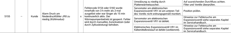

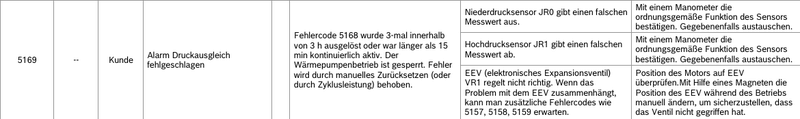

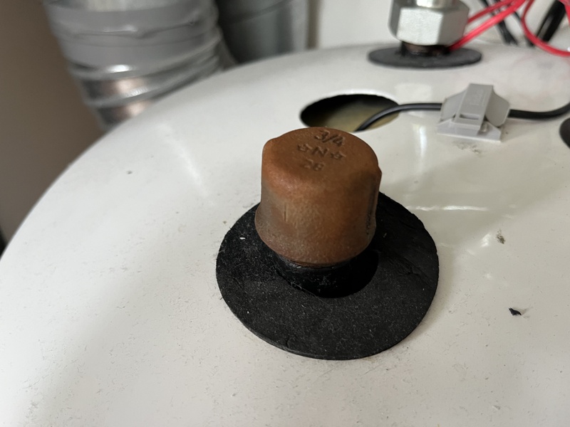

Heeft er iemand voor de 5800 een goede lijst met foutcodes? De foutcodes uit de startpost passen niet bij mij. Afgelopen dagen paar keer de 6255 dauwpunt melding ontvangen, maar hij bromde lekker door en hield het huis net ff wat koeler wat erg prettig was.
Nu is hij uitgevallen met 2 foutmeldingen: --/5155 en --5169. Modules werken niet, melding dat ik spoedig de monteur moet bellen, maar dat ga ik niet doen (gaan morgen de rest van het weekend weg). Weten jullie wat deze meldingen inhouden? Heeft harde reset zin?
  • Maurice v/d Zwaan
  • Laatst online: 10:14
Okasha schreef op vrijdag 26 juni 2026 @ 19:12:
  1. Bosch service manual
    Afbeeldingslocatie: https://tweakers.net/i/RWGbXIOunl7p5-CG10OUi2JVH7A=/800x/filters:strip_exif()/f/image/D26teuO4fR0WSCBOM6tiQlyU.png?f=fotoalbum_large
    Afbeeldingslocatie: https://tweakers.net/i/N1QgUKI4n9MD9KYu7QSXK_4YBJ4=/800x/filters:strip_exif()/f/image/qkzAu6JGmYux4veBuJxvvyWu.png?f=fotoalbum_large

Mijn warmtepomp heeft de hele dag in koelmodus gedraaid en nu wil de compressor geen warm tapwater meer maken. Bij WW behoefte schakelt de aux heater hiervoor in, alhoewel ik disable aux heater (auxheateroff) aan heb, en dus eigenlijk helemaal geen aux heater verwacht.
Ik heb al van alles geprobeerd maar kan het probleem niet vinden enige hypothese die ik zou kunnen testen?
  • HansRemmerswaal
Ik heb de afgelopen dagen geprobeerd de aan/uit hysterese na te bouwen in Home Assistent. Dit was me in het verleden gelukt voor verwarmen, dus hoe moeilijk kan het zijn hetzelfde te doen voor koelen…
Mijn setting voor koelen staat op 150 Kmin. Ik kom aardig in de buurt van die 150 tijdens een koel run, maar ga ruim over die 150 heen tijdens de periodes tussen twee koel runs. Ik heb dus nog niet de juiste trigger punten gevonden.
Afbeeldingslocatie: https://tweakers.net/i/rOg4-gdKCXCBXDt6x2qQXa6yRiA=/800x/filters:strip_icc():strip_exif()/f/image/KDrtvHvARoP3C7awzo9BIHcE.jpg?f=fotoalbum_large
  • HansRemmerswaal
JackBol schreef op vrijdag 26 juni 2026 @ 21:47:
Zoiets had ik van de week ook opeens dat het electronisch element werd gebruikt in plaats van de compressor om warm water te maken. Kon geen verklaring vinden. Het was niet de thermische desinfectie.
Afbeeldingslocatie: https://tweakers.net/i/3RbcClW5Uf0JJZ6N_OyvPHhgNOw=/800x/filters:strip_icc():strip_exif()/f/image/3KeQZKQGrc7MJE9V4cW3ZAaa.jpg?f=fotoalbum_large
[ Voor 27% gewijzigd door HansRemmerswaal op 26-06-2026 22:06 ]
  • Supermario16
  • Laatst online: 07:20
HansRemmerswaal schreef op vrijdag 26 juni 2026 @ 21:54:
Als de air intake te warm is wordt ook de aux heater gebruikt.
