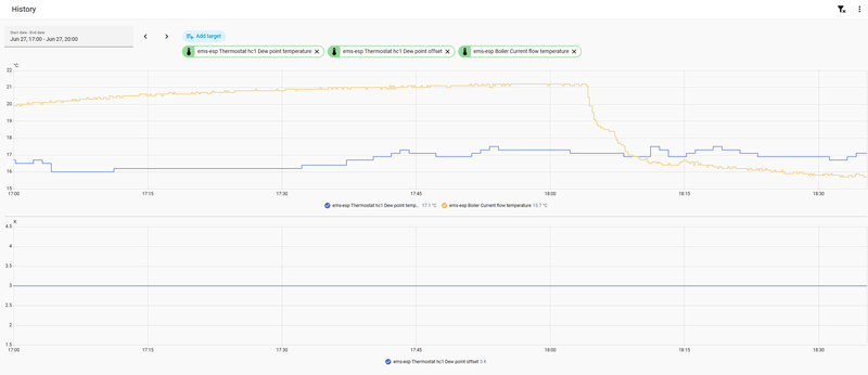

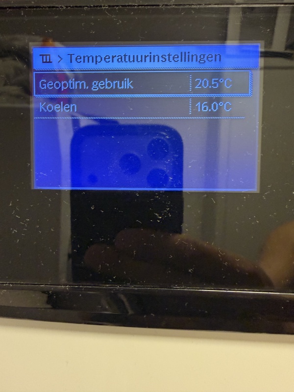

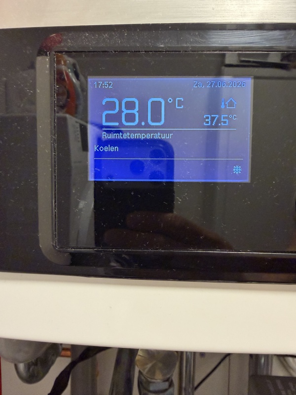

  • Resiba
  • Laatst online: 25-10 14:15
Mijn monoblock wil totaal niet koelen, ik krijg iedere keer de dauwpunt waarschuwing en dan stopt hij met koelen, ik heb via de EasyControl app al de luchtvochtigheid controle uitgezet maar volgens mij zit het in de sensor die op de aanvoerleiding zit. Iemand enig idee of dit zo correct is aangesloten?
Afbeeldingslocatie: https://tweakers.net/i/x5DbcgYTw0nkPeTRu3-LuB1wHhg=/x800/filters:strip_icc():strip_exif()/f/image/EHteIaHPOUvyUvdZ7xw6QCr9.jpg?f=fotoalbum_large
Afbeeldingslocatie: https://tweakers.net/i/7VG2vtUvjwe_1Z0egqbVP5plD1M=/x800/filters:strip_icc():strip_exif()/f/image/x1pDcy4rsiP7M7bC4oOOOJa8.jpg?f=fotoalbum_large
  • HansRemmerswaal
  • Registratie: Januari 2016
  • Laatst online: 21:43

Resiba schreef op zaterdag 27 juni 2026 @ 15:33:
Ja dat is je dauwpunt sensor en je leidingen zijn nat dus goed dat die de warmtepomp uitzet
De dauwpunt sensor kun je niet uitzetten je zet alleen de luchtvochtigheids meting uit op de EasyControl

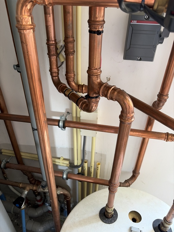

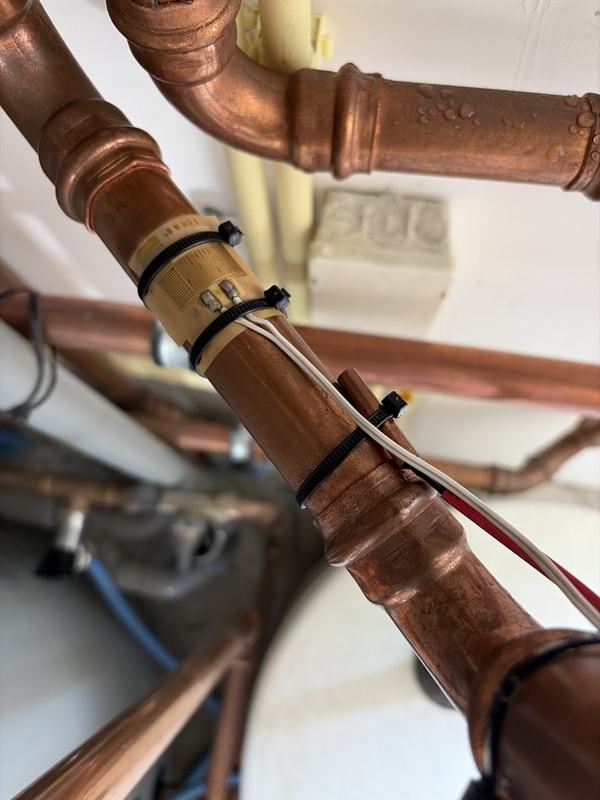

Ik heb er een stuk isolatiebuis omheen gedaan om de alarmen te voorkomen. Ik heb lage luchtvochtigheid vanwege airco door het hele huis dus die condensvorming in de technische ruimte is niet echt representatief voor de woonruimtes.
Afbeeldingslocatie: https://tweakers.net/i/6Mu60zs5_5orGIgqFLq0Nh_R8N0=/fit-in/4000x4000/filters:no_upscale():strip_exif()/f/image/MlRASBM734anYSICSinOhyGg.png?f=user_large
  • SRB12
  • Laatst online: 21-08 09:15
Dat doe je over de sensor heen? En dat is voldoende? Wel interessant, want onze technische ruimte is ook warmer en vochtiger dan de woonkamer.
  • JackBol
JackBol
Security is not an option!
SRB12 schreef op zaterdag 27 juni 2026 @ 17:02:
jep
Ik heb de 1010h vervangen voor de 1010, geeft dat hetzelfde effect als luchtvochtigheid controle uitzett3n?

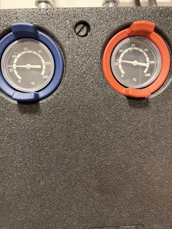

  • caribman
  • Laatst online: 25-10 08:56
Mijn WP heeft veel moeite met de hitte. De WP koelt ook, heb in zowel vloer als plafond extra groepen om te koelen. Mijn aanvoer temperatuur stijgt boven de 20 graden, koelen is ingesteld nu op 16 graden. Het valt mij op dat de compressor niet vaak draait, het symbool (zie printscreen) zie ik dus niet op de display. Afbeeldingslocatie: https://tweakers.net/i/1Dn5jZYroKlZAS9ruzaDtXcqAyo=/fit-in/4000x4000/filters:no_upscale():strip_exif()/f/image/MVnPQCQTd7G48oScsQE8LlPZ.png?f=user_large
Als de compressor wel draait, dan zie ik daadwerkelijk dat het aanvoertemperatuur daalt naar bv. 18, 19 graden. Hoe kan het zijn dat de compressor niet regelmatig draait / actief is?
Dit is mijn WP:
Afbeeldingslocatie: https://tweakers.net/i/DbGqw4s7lRl_tRtNte_TDY5f0VM=/fit-in/4000x4000/filters:no_upscale():strip_exif()/f/image/IaJ5aYdFglUTL8nXdKOnbYYx.png?f=user_large En dit is nu mijn aanvoer + retour temp.
Afbeeldingslocatie: https://tweakers.net/i/FYJrfrhkAkwK_P0sfHpRym_smu4=/x800/filters:strip_icc():strip_exif()/f/image/iAFAmLxzBsV3gJDly4HCzhXw.jpg?f=fotoalbum_large
En foto's van mijn display:
Afbeeldingslocatie: https://tweakers.net/i/mpu_Vi_vF8Qe72DwQb_8v6_u97o=/x800/filters:strip_icc():strip_exif()/f/image/MwwlGUB4zLSJWlcQFxiOuD4L.jpg?f=fotoalbum_large
Afbeeldingslocatie: https://tweakers.net/i/nroqHJqalqz9Xb9SRzaw9db-F80=/x800/filters:strip_icc():strip_exif()/f/image/mrg5LYrQ9xQWUavp7aSxTvoi.jpg?f=fotoalbum_large
Mijn concrete vraag dus is, waarom blijft de compressor niet draaien zodat de woning wel goed koelt. Ik snap goed dat het niet werkt als. een airco, maar ik ga terug naar de basis waarbij de instellingen zo staan dat het wel een juiste aanvoertemperatuur moet afgeven en dat gebeurt dus niet constant. Hebben we hier met een volrm van beveiliging te maken? Of juist een instelling?
[ Voor 8% gewijzigd door caribman op 27-06-2026 18:20 ]

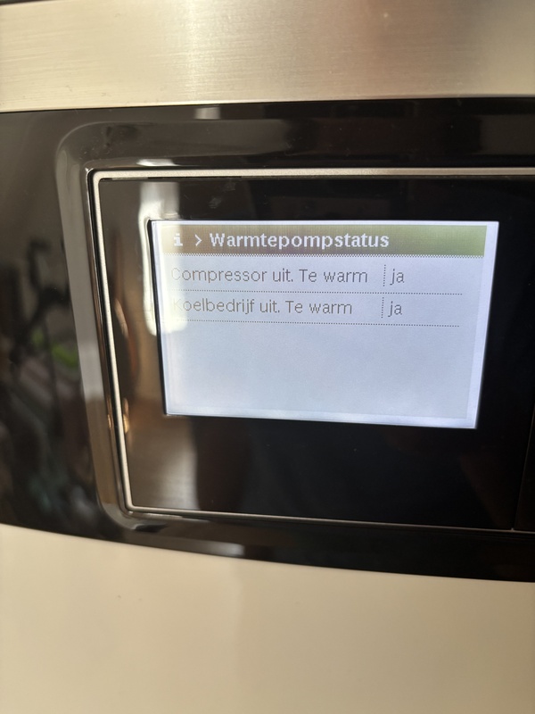

  • rroetenberg
  • Laatst online: 02-10 10:33
Iemand enig idee welke sensor ervoor zorgt dat er het systeem niet werkt/ gaat koelen?Afbeeldingslocatie: https://tweakers.net/i/dXk0HRvC7Wc_HVWYXc_v3ZQP8nQ=/x800/filters:strip_icc():strip_exif()/f/image/if2FfVO7FeSYBgrG4VEonSKc.jpg?f=fotoalbum_large

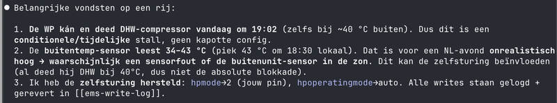

  • JackBol
JackBol
Overigens had Claude gisteren ook even last van een zonnesteek 😅

JackBol schreef op zaterdag 27 juni 2026 @ 17:38:
Er zal vast wel iets van condens zijn, maar op die foto hangen de druppels aan de buizen, dat heb ik bij mij nooit gezien.
Bij mij zijn de buizen zeiknat omdat de current flow ruim onder de dauwpunt temperatuur gaat. Ik snap even niet waarom de WP de run niet afbreekt. Ik heb trouwens nog geen dauwpunt sensor.

rroetenberg schreef op zaterdag 27 juni 2026 @ 18:19:
Iemand enig idee welke sensor ervoor zorgt dat er het systeem niet werkt/ gaat koelen?[Afbeelding]
Geen idee, dit zie ik mij mij niet. Wel constant de H01-5295 condensleidingsensor foutmelding. Een paar dagen geleden bleef de warmtepomp (met EasyControl met uitgeschakelde vocht sensor) gewoon nog koelen, nu is het koelen volledig gestopt. Inmiddels een reset van het systeem gegeven zonder resultaat. Krijg het systeem dus niet meer aan het koelen zonder dat ik een idee heb waar dit door komt. :(
  • Willem senior
  • Registratie: Juni 2017
  • Laatst online: 22:16
De sensor op je buitenunit die de warmtepomp uitschakelt als de buitentemperatuur te hoog wordt
Buitenunit beetje schaduw geven sensor zit achterop

Heb je in het diagnose menu gekeken bij storingen misschien blijft de condens beveiliging actief
Heb ik 1 keer ook gehad was de dauwpunt sensor kapot was teveel vuil op gekomen en bleef daardoor sluiting maken waardoor de warmtepomp niet starte omdat dan de condens beveiliging actief blijft

  • Willem senior
Nous112 schreef op maandag 29 juni 2026 @ 18:26:
Bedankt, zal eens kijken of ik dit ook werkend kan krijgen met husdata, echter ben bang van niet omdat ik hierbij geen dauwpunt van de thermostaat (wat bij bbqkees denk ik sensor.thermostat_hc1_dewtemperature is) kan uitlezen.
Als je home assistent hebt en Hacs hebt dan kun je met andere temperatuur en luchtvochtigheid sensors ook het dauwpunt laten berekenen
Deze doet dat :
Afbeeldingslocatie: https://tweakers.net/i/YhKEzvTbrXGbUMJfgna_E5t_uZg=/800x/filters:strip_icc():strip_exif()/f/image/M8n8TL6YAlfgNyyqO7gcBTBD.jpg?f=fotoalbum_large
Nefit enviline A/W split 5.0 Tower binnenunit met 190 liter boilervat, 50 liter Nefit buffervat, thermostaat 1010H, en boderus pomp unit,

Die min flow temperatuur doet bij mij niet zo veel tijdens het koelen, vandaag was de current flow temperature 14.5 graden… Ik ga bij mij die aan/uit hysterese voor koeling verlagen zodat de run korter wordt waardoor deze minder koud wordt…
Afbeeldingslocatie: https://tweakers.net/i/lqp9rTCH0bNuF_EpgX2E5HQP3Ps=/800x/filters:strip_icc():strip_exif()/f/image/RZMudcibuUtfq0TUqO8S0Kbg.jpg?f=fotoalbum_large

  • Nous112
  • Registratie: Maart 2021
  • Laatst online: 31-10 09:44
Heb vandaag in het dauwpunt probleem bekeken. Bedankt allemaal voor jullie input. Omdat mijn binnenunit in een soort technische ruimte staat waar ook het boilervat saw en boilervat van de heatpipe zijn geplaatst, is de temperatuur in deze ruimte hoger dan die van de omliggende ruimte (24,3 graden versus 23,0 graden). In de technische ruimte zit nu ook nog de vochtigheidssensor op de leiding ; de EasyControl thermostaat zit in de ruimte waar de temperatuur dus lager is. Als de EasyControl een luchtvochtigheid van 68% aangeeft, dan hoeft dat dus niet te betekenen dat deze luchtvochtigheidswaarde hetzelfde is in de technische ruimte, deze kan hoger of lager zijn. Ik zal dus uiteindelijk een aparte vochtigheidssensor en temperatuursensor in deze ruimte moeten plaatsen om een exacte sturing mogelijk te kunnen maken met HA (met een ESP32 board met DHT22 module).
De hogere temperatuur in de technische ruimte zorgt dat ik minder speelruimte heb voor het koelen. Zie onderstaande grafiek waarin de temperatuur/vochtigheid/dauwpunt in wordt weergegeven.Afbeeldingslocatie: https://tweakers.net/i/JZHSojXmB5BRof0s2CU164C7838=/800x/filters:strip_exif()/f/image/MhVuzvbBdshVcx6ddrYr9LF7.png?f=fotoalbum_large
Mijn ingestelde koeltemperatuur is 18 graden, bij een temperatuur van 24,3 graden zoals vandaag gemeten kan ik niet condenserend koelen tot een luchtvochtigheid (in deze ruimte) van 68%. De afgelopen dagen met de extreme temperaturen was de temperatuur is deze ruimte aanzienlijk hoger (en dus de maximale luchtvochtigheid waarbij ik nog kon koelen lager). Ik zal dus eerst de warmte uit de technische ruimte af moeten voeren, dit zou makkelijk moeten kunnen met behulp van de ventilatieunit die ook in deze ruimte is geplaatst. Daarnaast heb ik in de directe nabijheid van de vochtigheidssensor op de leiding nu een ouderwetse vochtvreter geplaatst, eens kijken of dit een (tijdelijke) oplossing kan geven om de luchtvochtigheid in deze ruimte zo laag mogelijk te houden.

  • Pompadour
  • Registratie: Mei 2020
  • Laatst online: 29-10 21:19
Nous112 schreef op woensdag 1 juli 2026 @ 22:19:
ik heb nu een luchtontvochtiger geplaatst in de technische ruimte (garage) en zie al direct een positieve impact op de koeling runs. Die lopen nu continue door in plaats van elk uur zo’n beetje te worden afgebroken vanwege storing H01-5294/5 en dan met een vertraging weer opnieuw op te starten. De garage is goed geïsoleerd maar eigenlijk onvoldoende geventileerd waardoor de luchtvochtigheid hoog blijft (de wasmanden met natte handdoeken staan er ook, dat helpt natuurlijk ook niet).

Beste tweakers,
ik heb nu 3x een monteur langsgehad voor het koelbedrijf van mijn nefit enviline hybride opstelling maar dat wil nog niet erg vlotten.
De warmtepomp wordt aangestuurd door een Evohome Systeem. Deze staat in koelstand, geeft koelvraag en ook de Pomp draait. Nu is het bijzondere dat ‘s avonds veelal tussen 9 en 11 de compressor aanslaat en begint te koelen.
Op dit moment is de aanvoertemperatuur voor de vloer zo’n 21,5 graden terwijl er wel koelvraag is.
ik heb de instelling eerder uit dit draadje allemaal doorgevoerd maar het lijkt erop dat ofwel de buitentemperatuur leidend is voor wanneer die aangaat (het lijkt erop als die 20 graden of lager is) of de luchtvochtigheid bepalend is (maar dat zou nu geen issue moeten zijn).
Iemand een idee wat het kan zijn of wat Ik aanvullend aan info kan verstrekken in deze zoektocht?

  • LennG
  • Laatst online: 21-10 23:24
jaapzb schreef op zaterdag 4 juli 2026 @ 17:42:
Beste manier om zoiets te debuggen is data verzamelen met een BBQkees gateway. Dan kan je beter onderbouwen wat er nou eigenlijk gebeurt tijdens een run.
Daarnaast is het goed om te vermelden hoe je systeem precies is uitgelegd dus welk model WP, wat voor afgiftesysteem heb je (radiatoren, vloerverwarming en wat voor verdeler dan?), hoe zit je Evohome in elkaar (zonekleppen of vloerverwarmingsmotortjes?), buffervat ja/nee en hoe is die aangesloten. Ook goed om te vermelden zijn de precieze instellingen van je WP.
Helaas heb ik (nog) geen BBQkees gateway.
Wat betreft de verdere vragen.
Ik heb een Nefit Enviline 7KW B-S
Overal in huis vloerverwarming met zonekleppen (die nu tijdelijk heb uitgeschakeld) zodat het hele huis meeloopt op de thermostaat in de woonkamer.
Er zit een 50L buffervat tussen. Wat je precies bedoelt met "hoe is die aangesloten" gaat mijn kennis als amateur voorbij, dus mocht je dat nader kunnen uitleggen kan ik dat misschien beantwoorden.
De instellingen die gehanteerd zijn, zijn de adviesinstellingen van Nefit zelf (ik weet niet of ik die hier kan/mag linken). Maar via website van Nefit op adviesinstellingen Enviline Hyrbide snel te vinden.
Het automatisch omschakelen op basis van temperatuur heb ik uitgeschakeld en de WP in "permanent koelen" stand gezet.
Hij geeft in het schermpje van de binnenunit steeds het sneeuwvlokje, alleen draait de compressor met regelmaat niet. Het is mij vooralsnog niet gelukt om te achterhalen wat nu maakt dat die wel/niet draait.
De compressor staat op dit moment te draaien waardoor de aanvoertemperatuur wordt teruggebracht naar 18 graden. Toen ik een uur gelden keek, was de gemeten aanvoertemperatuur 21,5 graden.
Toen het laatst zo heet was, was de aanvoertemperatuur van de vloer zelf 24 graden maar toen schakelde alsnog de compressor nog niet in. Pas toen het buiten koeler werd, ging de compressor draaien.
De binnenthermostaat is geschakeld via een relais met de WP en geeft op dit moment continue signaal door, waardoor de pomp van de vloerverwarming flow geeft door heel de woning. Alleen de temperatuur van dat water heb ik liever wat lager :)
Bij "type afstandsbediening // bedieningseenheid" zie ik staat CR10H. Dat is (vermoedelijk) dat witte thermostaat kastje wat in mij WP/Ketel ruimte hangt. Ik zie verder geen storingsmeldingen in het log van de WP die kunnen verklaren waarom die niet aangaat.
