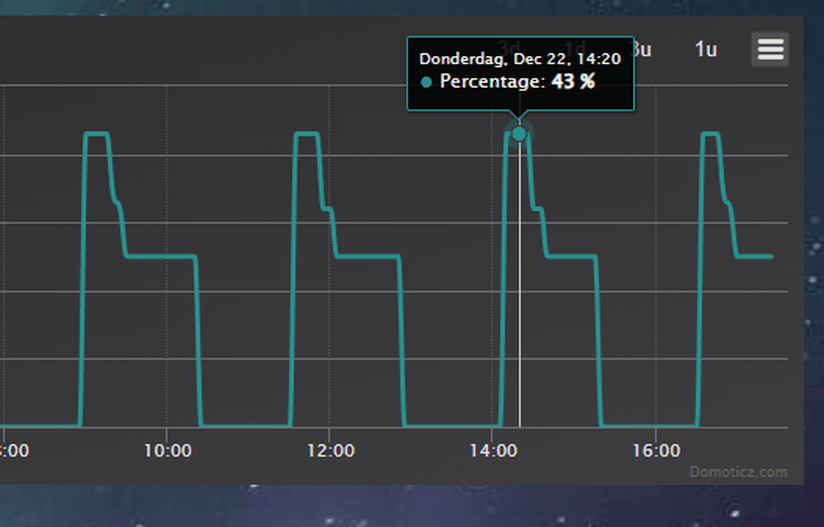

hansbot schreef op donderdag 22 december 2022 @ 13:13:
De warmtepomp draait de meeste tijd op 25%.
Start op 43% en al snel naar 34 en 25%.
Het zou mooi zijn als hij verder terug moduleert om zo nog langere runs te maken.
In het voor en najaar zie ik hem wel terug moduleren naar 12%.
Iemand enig idee hoe dat in elkaar zit?
Heb sinds een dag een bbqkees kastje hangen aan mijn 9.0 monoblock, en heb precies hetzelfde patroon. Beginnen op 43% en dan naar 25%.
Afbeeldingslocatie: https://tweakers.net/i/CcoeLA-5KwYCdcgdynxfP4d9V4o=/full-fit-in/4000x4000/filters:no_upscale():fill(white):strip_exif()/f/image/BecoCkSXdOdeP19rUJIhAjJX.png?f=user_large

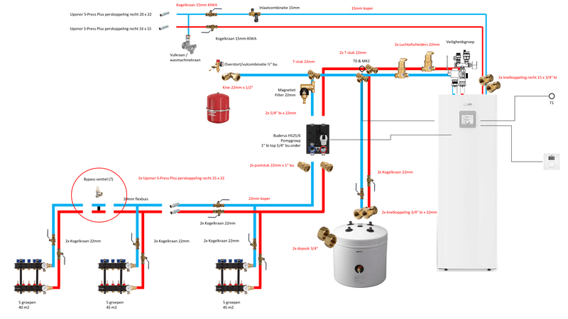

Helden,
Ik heb negen maanden eerder dan verwacht mijn Bosch (Nefit) Compress i3400 binnengekregen. In oktober heb ik op de Bosch Nefit Academy in Deventer een cursusdag gevolgd voor installatie van de EnviLine en nieuwe Compress series en heb nog een paar onbeantwoorde vragen die jullie wellicht sneller beantwoorden dan wanneer ik deze bij Bosch stel.
Ik had vijf jaar geleden alledrie verdiepingen al van vloerverwarming voorzien en het huis heeft geen radiatoren meer. Het gas heb ik in oktober dichtgedraaid, contract opgezegd en de cv-ketel verkocht. (houtkachel als backup voor de winter..)
Ik had stalen vijfgroepsverdelers met pomp en deze vervangen door kunststofverdelers zonder pomp. Tot nog toe had ik alle vijftien groepen in huis volledig nageregeld met Honeywell Evohome, HCE80 regelaars en een servomotor op elke groep.
Alle componenten staan ondertussen op de goede plek en ik ga deze vakantie beginnen met het koperwerk. Ik hoef alleen het deel te buigen rechts van de Uponor pers/knelverbinding. Ik heb om twee redenen een buffervat: voor de capaciteit van de ontdooicyclus als alle groepen dicht zouden zitten en om de warmtepomp zijn cyclus gewoon af te kunnen laten maken als toch ineens alle groepen dicht worden gezet. (dit in het geval ik alles weer aansluit via Evohome. Ik start eerst simpel met de ModuLine 1010H)
In het oude systeem had ik een bypass vóór de laatste verdeler. (rode cirkel) Het is me niet duidelijk of ik deze in het systeem moet houden. Als ik alles nageregeld houd, zou het kunnen dat alle groepen dicht gaan, maar de Buderus HS25/6 circulatiepomp nog pompt. Ik weet namelijk niet of wanneer Evohome geen vraag meer aangeeft aan de warmtepomp, de warmtepomp de circulatiepomp die op PC1 is aangesloten ook gelijk laat stoppen.
Heeft iemand hier ervaring mee?
Ik zou als alternatief de ene groep voor de badkamer servomotorloos kunnen maken, zodat dat altijd een natuurlijke bypass is. Het zou echter niet mijn ideaaloplossing zijn.
Overig commentaar en advies op het ontwerp ook welkom. Ik ben ervan uitgegaan dat de Wilopomp in de Buderus pompgroep ook ondersteboven kan worden gemonteerd zolang de as van de pomp maar horizontaal blijft.
Afbeeldingslocatie: https://tweakers.net/i/-ijMbuna1ncq_yq71IKt8veCYBc=/800x/filters:strip_exif()/f/image/y2Yc9PnSnYgnt6eicCchYspE.png?f=fotoalbum_large

Nog een paar opmerkingen op je schema
  • Waarom twee microbellenontluchters? Dat hoeft niet. Eentje in de WW-leiding is zat.
  • Ik zie nogal wat haakse knelkoppelingen. Die zijn funest voor flow. Ga voor vloeiende bochten, zoals je die bij bijvoorbeeld koperperssystemen hebt.
  • Bypass is uiteraard overbodig omdat je toch altijd voldoende groepen voor minimum vermogen open moet hebben.
  • Waarom die kranen voor je VVW-verdelers? Het type wat je hebt afgebeeld (Therminon Industrie) heeft die al ingebouwd.
  • Je leidingwerk is veel te dun. Hoofdleiding tot verdelers moet 28mm staal/koper of 32mm kunststof zijn. Zelfde geldt dus ook voor je ontluchter en vuilfilter. De topics staan vol met probleemgevallen met te kleine leidingdiameters (in vaak bestaande situaties) en dan ga jij in een nieuwe installatie direct weer te kleine leidingen gebruiken...
    Ook zou ik de hoofdwaterleiding (zowel koud als warm) naar 22mm upgraden, zodat je een bad snel kunt vullen.
    Nu ga je bij zowel de binnenunit van de WP als je pompgroep direct met die puntstukken naar een kleinere buismaat. Dat is niet logisch. Er is een reden dat die fabrikanten zulke grote aansluitingen monteren....
Dan nog iets wat ik echt niet snap:
Je hebt je blijkbaar gezien de componenten aardig ingelezen, maar de twee belangrijkste punten waar de topics hier dagelijks vol van staan (te kleine leidingdiameters en onvoldoende afgifte) compleet gemist... Hoe dan? :?
[ Voor 32% gewijzigd door Andrehj op 23-12-2022 11:17 ]

Andrehj schreef op vrijdag 23 december 2022 @ 10:51:
In ieder geval moet je altijd zodanig veel zones open hebben staan dat de WP zijn minimale vermogen kwijt kan. Alleen een badkamer is dan zeker niet genoeg.
Als je dat toch al geborgd hebt, kan ook het (in jouw geval totaal overbodige) buffervat en die secundaire pompgroep weg.
Begrijp ik het goed dat de getekende Buderus pompgroep weg kan? Ik ben altijd in de veronderstelling dat deze noodzakelijk is met een Nefit warmtepomp. In mijn offerte staat deze ook aangegeven.
Heeft bijvoorbeeld de ODU compress 7400T voldoende pompcapaciteit voor 70/80m2 vvw?
[ Voor 7% gewijzigd door tweakfdr op 23-12-2022 12:02 ]
  • Westerterp
  • Laatst online: 10-09 11:46
Ik heb een hele kleine warmtevraag in mijn huis. Vijf jaar geleden heb ik dit huis gestript en volledig geisoleerd. Alle stalen leidingen tussen de drie vloerverwarmingsverdelers heb ik vervangen door 25mm flex, waarvan het grootste deel ingebouwd en niet meer toegankelijk. Op de toegankelijke delen naar 28mm gaan heeft weinig toegevoegde waarde.
Ik heb vier jaar zonder problemen met de Vailliant HrPro CW3 op de laagste stand gedraaid. Ik heb bij voorkeur de warmste ruimte van 50m2 (middelste verdieping woonkeuken) op maximaal 18 graden. De onderste verdieping is een garage/workshop van 50m2 die ik op 12 graden heb. De bovenverdieping van 50m2 met slaapkamers op maximaal 16 graden en de badkamer op 18 graden. Edit: wellicht goed voor de beeldvorming; ik had over heel 2021 een gasverbruik van 420m3. Ik stook per jaar nog ongeveer voor 100,- per jaar aan PiniKay blokken.
In mijn warmteberekening had ik genoeg aan de Compress 3400i van 4kW. Bij dat vermogen en een delta t van 6 graden heb ik een flow nodig van ongeveer 0,7 m3/u. De aangeraden diameter daarbij 22mm koper en zou zelfs bij een benodigde flow van 1 m3/u nog voldoende zijn.
Voor mijn tapwater heb ik ook niets aan een grotere diameter dan 15mm koper. Ik heb alleen op de bovenverdieping warm tapwater voor een normale douche met kleine regendouche en de wastafel. Ik heb geen bad en in de keuken een kokendwaterkraan. 15mm is zover ik heb berekend ruim genoeg.
Het buffervat heb ik om te voorkomen gedwongen te worden groepen ongeregeld te houden én voldoende capaciteit te houden voor een ontdooicyclus in koude winters in het geval groepen dicht zitten (omdat de houtkachel de temperatuur al omhoog heeft gebracht. Ik heb van Honeywell al een instructie hoe je met twee BDR91 RF modules bij de warmtepomp en één per regelaar de warmtepomp met de Evohome kan aansturen. Het is wel een onnodig dure optie.
Ik heb de kogelkranen overal om zoveel mogelijk onderdelen te kunnen vervangen zonder het systeem leeg te hoeven laten lopen.
Ik zou het mogelijk met een luchtafscheider minder kunnen doen.
Ik had ook liever met mooie koperpersbochten gewerkt, maar daar bij de verdelers geen ruimte voor omdat ik die ooit heb geinstalleerd met bovenaan- en afvoer en daar van alles omheen is gebouwd.
[ Voor 7% gewijzigd door Westerterp op 23-12-2022 12:48 ]

@Andrehj Ik heb, mede door de perspectieven van HeatGeaks, overwogen een systeem zonder buffervat (en dus circulatiepomp) te installeren, maar voel me daardoor gedwongen het hele Evohome systeem te verwijderen en alles ongeregeld te verwarmen om de capaciteit te houden om een cyclus uit te laten lopen en om capaciteit te houden voor de ontdooicyclus.
Volgens mij is de enige manier om dan op de andere verdiepingen een aanzienlijk lagere temperatuur te houden de flow daar te beperken. Ik kan het dan volgens mij veel minder precies regelen. Hoe kijk je daar tegenaan?
tweakfdr schreef op vrijdag 23 december 2022 @ 12:00:
Zoek even de installatiehandleiding van je WP op op https://nefit-nl-nl-b.boschtt-documents.com/index/td
Daarin staat gewoon onder welke voorwaarden (m² vvw) je zonder buffervat en externe pompgroep kunt. Daar voldoe jij met 70 m² makkelijk aan.
Helaas lezen of begrijpen veel installateurs de handleidingen niet.
Ja. Dat heeft elke WP.
Westerterp schreef op vrijdag 23 december 2022 @ 12:43:
Ik begrijp überhaupt al niet waarom je in zo'n goed geïsoleerd huis met lage warmtevraag zo'n complexe naregeling hebt zitten. Dat heb jij helemaal niet nodig.
Gewoon WP direct in de vloer laten pompen.
En dan eerst alle groepen helemaal open, en als het ergens te warm wordt draai je die groep een beetje dicht. Dan weer een dag (of paar dagen) wachten en weer kijken. Zo stel je het systeem af en heb je alle complexiteit niet nodig.

Andrehj schreef op vrijdag 23 december 2022 @ 13:05:
Jammer dat @flippy niet in dit topic zit, die zou je dit haarfijn uitleggen.
ik hoef er niet in te zitten, jij legt het al goed uit wat er moet gebeuren. ;)
heatgeeks is een leuke referentie maar op veel vlakken zijn ze nog echt "confidently incorrect", vooral op het gebied van naregeling in woningen. met de interacties die ik gehad heb met ze is WAR+thermostaat bijvoorbeeld een product van de duivel. ze zijn nog steeds van te hoge temperaturen en groepen dichtdrukken met dure naregeling ipv gewoon opstaan en 10 stappen zetten en het debiet op de verdeler een kwartslag verdraaien. scheelt je zo paar duzend op de installatie...
[ Voor 8% gewijzigd door flippy op 23-12-2022 13:12 ]
  • Westerterp
Dat zou wellicht mijn eerste overweging zijn geweest op een nieuw systeem, maar ik heb vier of vijf jaar geleden alle verdiepingen vloerverwarming volledig nageregeld gedaan omdat ik het én een mooi systeem vond en dat op dat moment met de CV-ketel een betere optie leek dan handmatig met de flow te regelen per groep. Ik heb een zonethermostaat in vijf van de zes ruimtes in huis en dat ging heel mooi met Evohome.
Pas afgelopen kwartaal heb ik het dak, de gevel en de vloer tussen workshop en woonlaag geisoleerd. Om die reden heb ik ook nu pas een warmtepomp gekocht.
De verleiding is dus groot om het Evohomesysteem te blijven gebruiken in plaats van alleen de ModuLine 1010H in de woonkeuken. Ik krijg voor de 15 servomotoren, drie regelaars en vier RF-modules waarschijnlijk maar een klein deel terug in de verkoop. Het was al treurig om 2/3 van de aanschaf kwijt te raken met de verkoop van de stalen verdelers met pomp.
Ik kan het systeem nog heroverwegen, maar dan moet het buffervat, de PC1 pompgroep en het bypassventiel er dus uit.
[ Voor 7% gewijzigd door Westerterp op 23-12-2022 13:42 ]

Westerterp schreef op vrijdag 23 december 2022 @ 13:40:
als je daadwerkelijk een efficientieslag wilt maken zal je dat wel moeten doen ja.
niet vergeten waarom installateur zo graag zulke naregelingen adviseren: minder gezeik voor hun. dat het jouw klauwen met geld kost aan inefficeintie is niet hun probleem maar die van jouw.
let op voor de sunk cost fallacy
  • Westerterp
Ik ben zelf de installateur (uitgezonderd aansluiten van de buitenunit omdat ik geen f-gas certificering heb), dus kan het bij niemand anders neerleggen.. Ik weet dat de warmtepompfabrikanten buffervaten aanraden omdat de kans op problemen en slijtage kleiner zijn bij systemen die er niet direct voor bedoeld zijn ondanks een verlies op rendement.
Sunk-cost speelt inderdaad een rol. Ik was net aan het terugrekenen wat het me vier jaar geleden aan geld en tijd heeft gekost om drie verdelers met drie regelaars, vier RF-modules, vijftien servomotoren, vijf zonethermostaten, de Evohome zelf en een OpenThermmodule voor de ketel te installeren en in te regelen..
Als ik nu het systeem installeer zonder buffervat en pompgroep, scheelt dat me ongeveer 1000,- en de 500,- kosten voor vijf nieuwe RF-modules die verwarmen + koelen mogelijk maken. Ik lever daarmee het volledig naregelen van het huis voor in.
  • tweakfdr
Minimaal 22m2 vloer opervlakte dus een buffervat is niet nodig, scheelt weer.
Aangaande de pomp, zelfs Nefit tekent deze in bij hun hydraulische schema's. Zo'n pomp kost ook weer 500/600 en verbruikt stroom. Begrijp daarom ook niet waarom ze hem dan intekenen. Op onderstaande tekening met de tekst HS.

  • Westerterp
De circulatiepomp is hier noodzakelijk vanwege het buffervat in parallelschakeling. Het water zou anders simpelweg de weg van de minste weerstand via het buffervat kunnen kiezen.
Pagina 32 van mijn installatiehandleiding geeft overigens aan dat je bij vloerverwarming tenminste 35 liter nodig hebt voor een direct systeem zonder buffervat. Dat is bij een hoh-afstand met 16mm 1,1 liter / m2 dus 32m2 vloerverwarming bij 4kW. Voor 6 kW of meer is dan >40 liter.

Westerterp schreef op vrijdag 23 december 2022 @ 14:44:
Daarom moet niet alleen die pompgroep, maar ook het compleet overbodige buffervat weg.

  • Westerterp
Ik heb even gekeken, maar in de Nefit Systeemwijzer van maart 2022 staan geen configuraties zonder buffervat. Wellicht om het niet gebruiken te ontmoedigen..

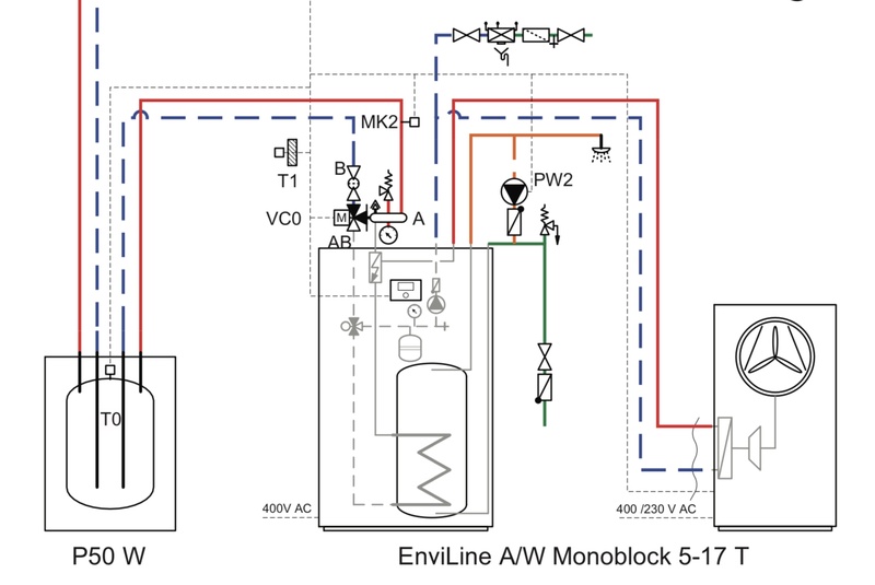

@Andrehj Maar wat is dan het verschil met wel of geen buffervat? Bij gebruik zonder buffervat hoeft er geen driewegklep in de inlaatcombinatie volgens Nefit. En dan moet hij ook zijn SWW warm krijgen. De interne driewegklep (VW1) schakel toch? De inlaatcombinatie heeft zonder buffervat trouwens wel een bypass zie ik. Maar misschien is dat ter beveiliging?
e-Niro Runway Red met Smokey Grey interieur
JvdBosch schreef op zaterdag 24 december 2022 @ 12:00:
1. Een driewegklep zit nooit in de inlaatcombinatie.
2. Zonder schema zie ik niks.
3. Waar Nefit zijn driewegklep verstopt weet ik niet, ik weet alleen dat je voor SWW altijd een driewegklep nodig hebt, die kan in of buiten de binnenunit zitten.
  • JvdBosch
  • Laatst online: 09:08
@Andrehj Sorry, zonder plaatjes is het natuurlijk lastig. Hier volgens de installatiehandleiding, zonder buffervat:
Afbeeldingslocatie: https://tweakers.net/i/VnFZQNTTsRRZcjqmi9JQsf46CxU=/800x/filters:strip_icc():strip_exif()/f/image/lb7H7zTwxIqLp3caibLLPURd.jpg?f=fotoalbum_large
En met buffervat:
Afbeeldingslocatie: https://tweakers.net/i/AYw_IVe4lwZ0mrdJL4paOLw1UW4=/800x/filters:strip_icc():strip_exif()/f/image/NdNRatYBxpZoOpp0IHSpY0w1.jpg?f=fotoalbum_large
VC0 is de inlaatcombinatie (of in ieder geval hoe nefit hem noemt) en die is anders bij een buffervat:
Afbeeldingslocatie: https://tweakers.net/i/xvSeMwHNVwxtxW8zTO3gleePmcM=/800x/filters:strip_icc():strip_exif()/f/image/cLzMK36JKCAMPW9VaU2zxQRn.jpg?f=fotoalbum_large

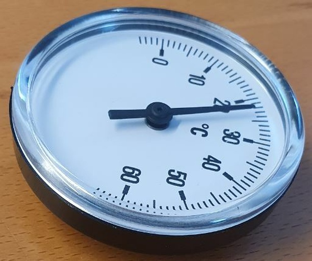

Mijn leidinglengte is ca 30 mtr (x2).
Helft binnen de geïsoleerde ruimte, helft daarbuiten (kruipruimte).
Aanvoertemp (binnenunit) = ca 32 graad, Thermometer VVW (zonder pomp) geeft ca 26 graad aan.
Isolatie leidingwerk kruipruimte = matig.
Wat kan ik winnen door perfecte isolatie van leidingen in de kruipruimte?
Bosch Compress 3000i AW 6, Nefit Enviline ODU split, hybride
RobEppink schreef op maandag 26 december 2022 @ 11:29:
Begin maar eens met het ijken van die thermometers. Als je 6 graden verliest tussen WP en VVW-verdeler is daar het meeste te halen.
Wat geeft je WP als retourtemperatuur aan?
De lotto? :?
Ik denk dat jullie het over twee verschillende dingen hebben. Andre heeft het over lengte koelleidingen, tussen binnen- en buitenunit dus.
Zes graden over 30m CV leidingen is m.i. best mogelijk. Maar waar lees je de aanvoertemp af? De grote cijfers op het beginscherm, of bij de diagnose? Bij mij zijn dat twee verschillende punten namelijk, bij de diagnose zit de sensor voor 'aanvoertemperatuur' bij de uitgang van het buffervat, en de wp stuurt hier op. De grote cijfers uit het beginscherm is zoals gemeten bij uitgang binnenunit en hier wordt, bij mij in ieder geval, niets mee gedaan.

  • RobEppink
  • Registratie: September 2022
  • Laatst online: 28-09 22:06
Andrehj schreef op maandag 26 december 2022 @ 11:46:
De lotto? :?
Andrehj.
Onder 'diagnose'
Aanvoertemp 31,1
Retour 27,2

RobEppink schreef op maandag 26 december 2022 @ 20:15:
Andrehj.
Onder 'diagnose'
Aanvoertemp 31,1
Retour 27,2
Dat is op de WP maar een delta van 4 graden. Hoe kun je dan in de aanvoerleiding tussen WP en VVW-verdeler 6 graden verliezen? :?
(Dat zou betekenen dat het water in je vvw weer 2 graden opwarmt...)
  • RobEppink
Andrehj schreef op maandag 26 december 2022 @ 20:51:
Andrehj.
Een verrassende uitkomst, inderdaad.
Maar ik vermoed dat we appels met peren vergelijken.
Ik heb onvoldoende kennis om zichtbare data op de juiste manier te duiden.
Afbeeldingslocatie: https://tweakers.net/i/ycWETPQbHbTkR4l38uknkmQj-wY=/x800/filters:strip_icc():strip_exif()/f/image/754DcGMHnuZ05LOW7wCc05po.jpg?f=fotoalbum_large

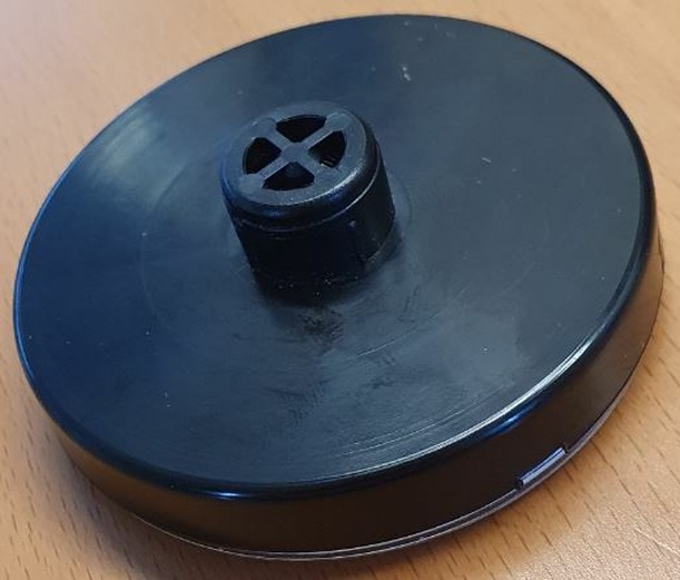

master1104 schreef op dinsdag 27 december 2022 @ 10:06:
Jullie weten dat je die analoge meters eenvoudig kan corrigeren hè? Bij de meters die ik ken is het een kwestie van er uit trekken (een droge passing, komt geen water uit), koperdeel tegen houden met een tang oid en het kunstof huis van de meter draaien. Zo stelt de fabriek ze ook af. Hier blijken de meters na ijking toch behoorlijk nauwkeurig.
Dank voor deze tip, dat ze er los in zaten wist ik al, maar dat van die ijking niet. Zit alleen geen koper in. Iemand een idee hoe je deze ijkt? (Dit zijn de meters van een Therminon Industrie verdeler)
Afbeeldingslocatie: https://tweakers.net/i/W2J2ZjzJHpQxe4LQ2dX4sT4Ta2c=/full-fit-in/4920x3264/filters:max_bytes(3145728):no_upscale():strip_icc():fill(white):strip_exif()/f/image/7kd7qm980zzjzDjzFu1wTVKA.jpg?f=user_largeAfbeeldingslocatie: https://tweakers.net/i/HZP86qp_uqjAGaMKqDpS0FmC6jI=/full-fit-in/4920x3264/filters:max_bytes(3145728):no_upscale():strip_icc():fill(white):strip_exif()/f/image/W0u2KpUszSTGVgWNvy3VP1ad.jpg?f=user_large
Het voorste doorzichtige deel laat zich in ieder geval niet tov het achterste deel verdraaien.
Overigens zijn dit de meters van aanvoer. Die van de retour zit geïntegreerd in de drukmeter, en kan ik dus niet zo makkelijk verwijderen. Daar is de afwijking overigens nog veel idioter, die staan tussen de 18 en de 38 (!) graden, en dat met een Ta van 24.5 graden, een Tr van 21.5 graden en een binnentemperatuur van 20.9 graden....
[ Voor 14% gewijzigd door Andrehj op 27-12-2022 10:54 ]
  • master1104
  • Laatst online: 26-09 12:41
Ah die zijn inderdaad anders dan de gene die ik ken. Mogelijk kan je het zwarte rondje achterop (waarin de 'plus vorm' zit zeg maar) draaien t.o.v. de zwarte behuizing?
Deze heb ik, en daarbij gaat dit iig wel:
