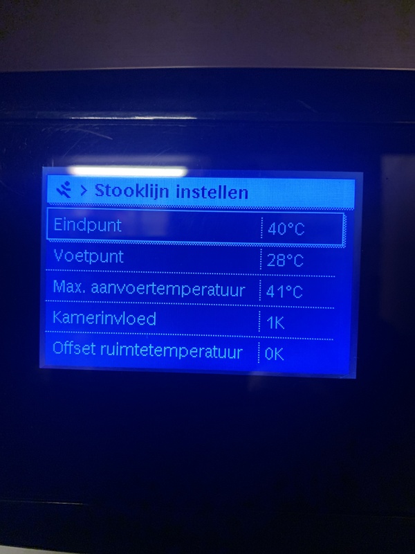

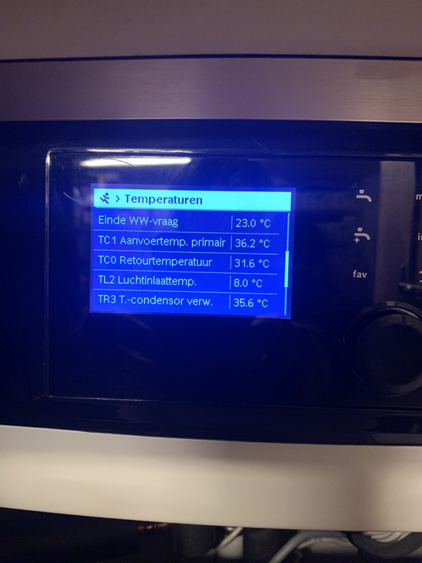

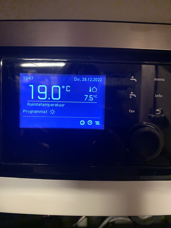

  • DhYannick
  • Laatst online: 03-09-2023

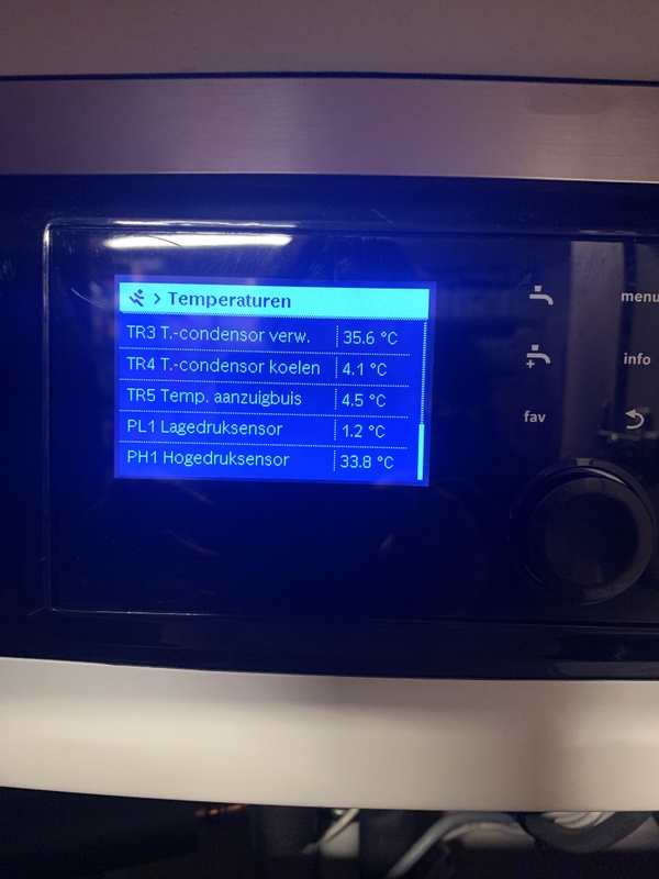

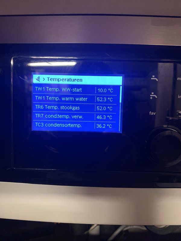

Iemand die weet wat pl2 willen zeggen bij monitorwaarden?
Kan iemand op basis van onderstaande foto’s zeggen of er bepaalde instellingen beter kunnen? En of er een probleem zit op het systeem?
Afbeeldingslocatie: https://tweakers.net/i/lzoN24EPaGzp3-UjtnoQa1N1Ntw=/x800/filters:strip_icc():strip_exif()/f/image/TSmz5ZVzoDvEHhaeUfPCd6dh.jpg?f=fotoalbum_large
Afbeeldingslocatie: https://tweakers.net/i/TvUijfnlBfB8rZx2m1czvkKcDwI=/x800/filters:strip_icc():strip_exif()/f/image/dhSvUGUOvtwmBmwQGte0MHjY.jpg?f=fotoalbum_large
Afbeeldingslocatie: https://tweakers.net/i/YaYzZ-KID9HZFveRzh6AHJfhnEY=/x800/filters:strip_icc():strip_exif()/f/image/MI7VK3EYAtG6sGVNkC6Oqikq.jpg?f=fotoalbum_large
Afbeeldingslocatie: https://tweakers.net/i/YZd14YcqJUkh8fOshUElSqOAZGc=/x800/filters:strip_icc():strip_exif()/f/image/GeJKmplg6trD9q68QrnJd6zK.jpg?f=fotoalbum_large
Afbeeldingslocatie: https://tweakers.net/i/plyFTNBHwy9AfVsXGf_sEYA-Fas=/x800/filters:strip_icc():strip_exif()/f/image/MUMgbTAzlymL0WDzA9zaEHfc.jpg?f=fotoalbum_large
  • Willem senior
  • Registratie: Juni 2017
  • Laatst online: 22:17
DhYannick schreef op vrijdag 30 december 2022 @ 11:37:
Ik zou de max aanvoertemp op 45 / 50 graden zetten anders kun je een storingmelding krijgen na warmwater bereiding :)
Nefit enviline A/W split 5.0 Tower binnenunit met 190 liter boilervat, 50 liter Nefit buffervat, thermostaat 1010H, en boderus pomp unit,
  • DhYannick
Willem senior schreef op vrijdag 30 december 2022 @ 12:28:
Ok, bedankt. Ik zet ze op 45 graden.

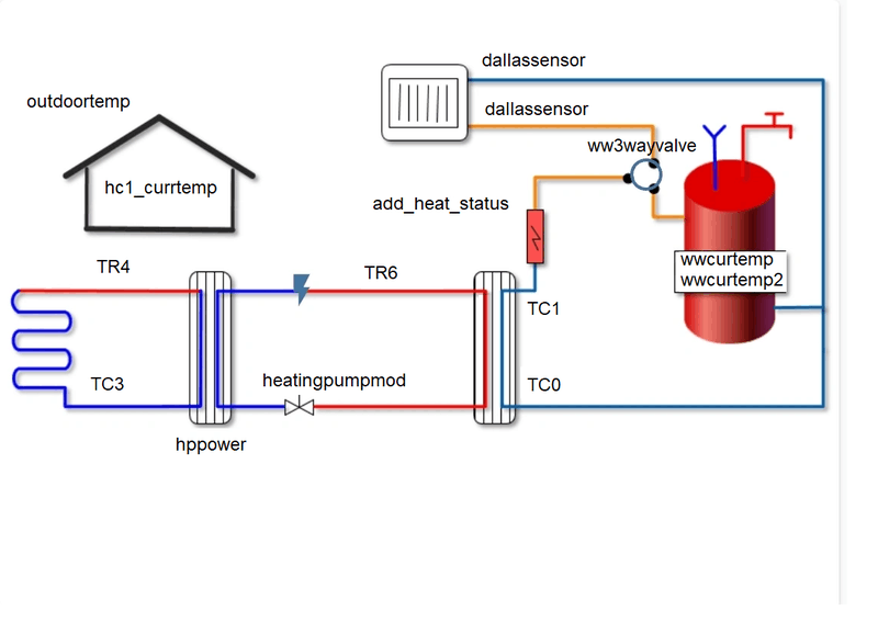

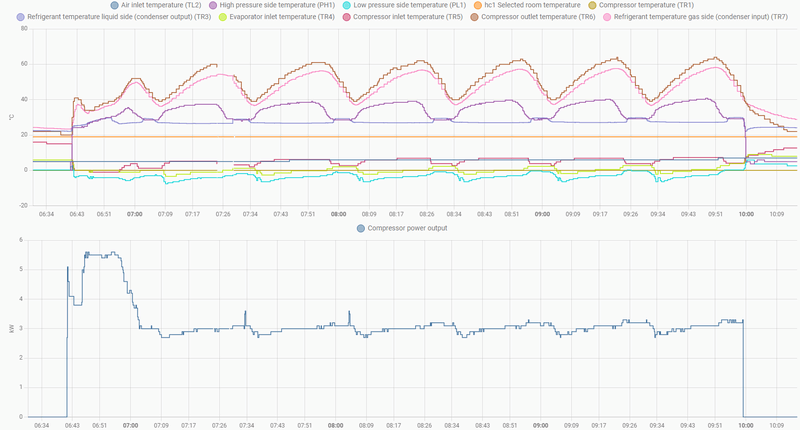

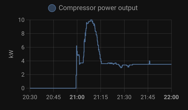

  • HansRemmerswaal
  • Registratie: Januari 2016
  • Laatst online: 30-09 19:37
Op het menu van de warmtepomp, of via BBQKees, zijn veel temperatuur sensoren uit te lezen. Heeft iemand toevallig een schematische weergaven van de warmtepomp installatie met daarbij aangegeven waar alle sensoren zitten? Ik heb in dit forum verschillende mooie plaatjes voorbij zien komen met sensor waarden, maar daarbij is niet aangegeven om welke sensor het gaat.
Als er een komplete schematische weergaven is, met alle temperatuur sensors, dan kan die worden toegevoegd aan de start topic. De volgende zijn misschien een goed begin;
@Willem senior
https://gathering.tweakers.net/forum/view_message/72331790
@Nous112
https://gathering.tweakers.net/forum/view_message/73326636
Maar dan ook de sensor nummers vermelden ipv de waardens. Dus bijvoorbeeld TC0.
In de documentatie van Nefit wordt aangegeven waar de volgende temperatuur sensoren zitten;
TR3, TR4, TR5, TR6, TR7, TR8 en LT2
Op TR8 na zijn deze allemaal beschikbaar via BBQKees (laatste firmware)
Maar ik kan geen schema vinden voor de volgende temperatuur sensoren:
TC0, TC1, TC3, PL1 en PH1.
Allemaal beschikbaar via BBQKees (laatste firmware)
Update: plaatje gevonden met een paar van die sensors en toegevoegd
En natuurlijk zijn er nog meer temperatuur sensoren...
Die druksensor (10) is die uit te lezen? Ik heb deze nog niet weten te vinden.
Afbeeldingslocatie: https://tweakers.net/i/jMzrsP0_Q9Dj0EbahJ0eZz4pkvc=/800x/filters:strip_exif()/f/image/h4CxWLWJjqWp3pP3zUWL591j.png?f=fotoalbum_large
Afbeeldingslocatie: https://tweakers.net/i/Ku2XjoLEPisl2XJhS0i3HGnDGsE=/full-fit-in/4000x4000/filters:no_upscale():fill(white):strip_exif()/f/image/47gZdZ3JO1TNEMRrD00WgtaY.png?f=user_large
[ Voor 16% gewijzigd door HansRemmerswaal op 31-12-2022 10:33 ]

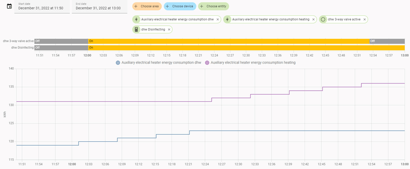

  • Willem senior
@HansRemmerswaal dit is de Yaml code met alle sensors en het kaartje van de warmtepomp (even zelf downloaden) wat je moet opslaan in de config/www/ map van Home assistant
de dallassensors heb ik extra op het kasje van bbqkees gemaakt voor mijn aanvoer en retour Na de Boderus pomp te meten en te monitoren

In je tekening de sensors erbij gezet. Maar er zijn nog veel meer temperatuur sensoren beschikbaar.
Bijvoorbeeld; TR3, TR4, TR5, TR6, TR7, TL2, PL1 en PH1. Weet iemand waar die zitten?
Dat blok bij de dallassensor is de vloerverwarming / radiatoren?
HansRemmerswaal schreef op zaterdag 31 december 2022 @ 13:54:
Ik zie trouwens dat je de v3.5 sensor namen gebruikt. Voor iedereen die nog v3.4 gebruikt is hier de x-ref; https://emsesp.github.io/docs/data/dump_entities.csv
dat blok bij de Dallassensoren is een radiator (je cv systeem )
en die dallassensor gebruik ik om na de boderus pomp mijn aanvoer en retour temperaturen te monitoren
  • RobEppink
  • Registratie: September 2022
  • Laatst online: 28-09 22:06
@Willem senior @HansRemmerswaal
Ik probeer bovenstaande uiteenzetting te volgen.
Leerzaam en dank daarvoor.
Een paar dingen kan ik niet volgen.
Temperatuurverschil TC0/TC3 worden met elkaar vergeleken voor instellen van de pomp (veronderstel ik?).
In bovenstaand stroom-schema
TCO = retour; lichtblauw gekleurd.
TC3 = aanvoer; donkerblauw gekleurd.
Waarom is de aanvoer (TC3) hier blauw aangegeven en niet rood?
Begrijp ook de situering van TC3 niet.
Maar ik leer graag.

  • HansRemmerswaal

Ik heb alleen in dat plaatje de getallen vervangen door de sensors zoals ik die uit de YAML las. Mogelijk heb ik daarbij een foutje gemaakt. Mijn doel is om uiteindelijk een tekening te hebben met daarin all relevante sensors. Liefst ook met een duidelijke lijst en beschrijving van de sensors.

  • Willem senior
RobEppink schreef op zaterdag 31 december 2022 @ 16:58:
Maar ik leer graag.
De tc3 is de rode lijn na tc0 tussen pumpmodielatie
Maar dat vond ik niet duidelijk daar staan dus toe heb ik deze naar buiten verplaatst |:(
  • Willem senior
HansRemmerswaal schreef op zaterdag 31 december 2022 @ 17:21:
Misschien zou je dat overzicht met sensors bij Nefit kunnen opvragen?
En Hppower (compressor ) staat nu boven het bliksem schichtje van de compressor
[ Voor 7% gewijzigd door Willem senior op 31-12-2022 18:17 ]

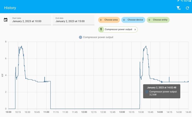

Afbeeldingslocatie: https://tweakers.net/i/um_BWiHB0mueh-31nuvz0qxqujw=/800x/filters:strip_icc():strip_exif()/f/image/WotOVGjKA3NwAmva01H38NOF.jpg?f=fotoalbum_large
Hallo beste mensen,
Allemaal een gezond en warm 2023 gewenst.
Ik ben hier nieuw en volg dit nu een kleine drie maand.
Sinds 27 april jongstleden een enviline monoblock 7.0 geïnstalleerd.
Ik heb de temperatuur in huis altijd waar ik hem wil hebben maar ik vind het naar mijn bevindingen korte runs.
Hoe kijken jullie hier tegen aan.
Groeten bart
Bllast schreef op maandag 2 januari 2023 @ 09:32:
Je WP draait op minimaal vermogen. Als je dat wilt fixen moet je de watertemperatuur bij de huidige buitentemperatuur verhogen, en de WP dan op zijn thermostaat (of hoe dat bij Nefit ook maar geïmplementeerd is) uit laten gaan.
Overigens kun je je WP een stuk beter monitoren als je daarvan het eigen stroomverbruik meet, dus zonder de rest van je huis erbij.
[ Voor 11% gewijzigd door Andrehj op 02-01-2023 09:36 ]

HansRemmerswaal schreef op maandag 2 januari 2023 @ 07:59:
Voor het koudemiddelcircuit heb ik een duidelijk plaatje gevonden in de installatie instructie van mijn buitenunit. Hierin staan bij mij de TR3, TR4, TR5, TR6, TR7, TR8 en LT2.
Ik heb nog geen plaatje gevonden van mijn binnen / buitenunit met daarin TC0, TC1, TC3, PL1 en PH1. Mogelijk staan daarvan wel een paar in jouw plaatje, maar de tekst in de bolletjes is net iets te klein om te lezen.
Het zijn screenshots uit de installatiehandleidingen. zal eens kijken of ik de resolutie hiervan kan verhogen, dan zijn ze beter leesbaar.
  • Nous112
  • Registratie: Maart 2021
  • Laatst online: 22:33
Hallo beste mensen,
Groeten bart
Beste Bart, welkom op dit forum. Het lijkt erop dat je warmtepomp te groot is voor je installatie. Twee dingen wat je zou kunnen doen zonder je stooklijn WAR aan te hoeven passen:
- De TC3/TC0 omlaag brengen naar 4,5 of 5. Dit resulteerde bij mij in langere runs. Als je alleen radiatoren zou hebben is 7 een standaard waarde, 4,5 of 5 is voor vww. Als je een mix heb zou ik 5 proberen.
- De warmtepomp in stille modus zetten vanaf b.v.. 8 of 10 graden. Het compressor vermogen wordt dan gereduceerd naar 80%, waardoor de warmtepomp langere runs gaat maken.

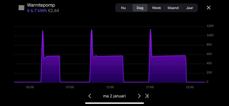

Andrehj schreef op maandag 2 januari 2023 @ 09:35:
Helaas niet mogelijk bij een Nefit om op thermostaat uit te schakelen i.c.m. de WAR.
Monitoren kan met een additioneel kastje van Husdata of van BBQKees, hiermee lees je alle parameters netjes uit en kan je deze grafisch weergeven.
Korte runs hoeven geen probleem te zijn. Het minimale vermogen is voor de huidige buitentemperaturen dan gewoon te hoog. Bij mij is deze helaas bij lage temperaturen ook nog te hoog, verkeerde inschating van de installateur...
Een andere optie om de runs langer te krijgen is door de aan/uit hysteresis te verhogen van de standaard 150 K*min naar bijvoorbeeld 300 of hoger. Hierdoor zal direct de run langer worden en ook de tijd tussen de runs langer worden. Uiteraard zal dit dan wel kunnen resulteren in iets meer schommelen van de temperatuur in huis.
Wat mij opvalt in je screenshot is dat de tijd tussen de runs heel kort is. De aanvoerstempertuur zak dus snel ver onder de gewenste temperatuur, waardoor de uit hysterisis heel snel zijn waarde heeft bereikt en een nieuw run start.
Een BBQKees kasje met Home Assistent kan je meer inzicht geven in wat er precies aan de hand is.

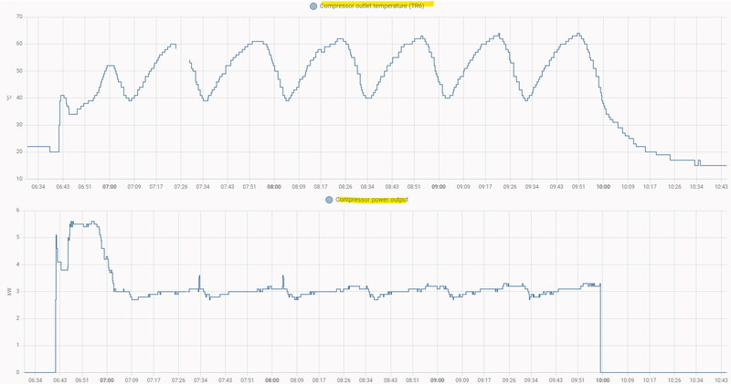

Nous112 schreef op maandag 2 januari 2023 @ 09:55:
Die stille modus helpt bij mij maar minimaal, de opstart piek van de run wordt iets gedempt, waardoor de run iets langer wordt.
Buiten de run voor de boiler komt de compressor power output bij mij niet eens in de buurt van die 80%, ook niet toen het -6 was en de stille modus uitgeschakeld was. Maar ik had dan ook elk uur een defrost, dus de compressor kreeg bijna niet de tijd om omhoog te moduleren omdat na de defrost de run opnieuw start.
Nefit EnviLine A/W Split 7.0 E-S warmtepomp | Nefit HR 300 liter boiler | Nefit 50 liter buffervat | Bosch EasyControl CT200 thermostaat | Home Assistant | BBQKees | PV 6 kWp ONO | Tesla MY LR AWD 2021 FSD | Zaptec Go 2

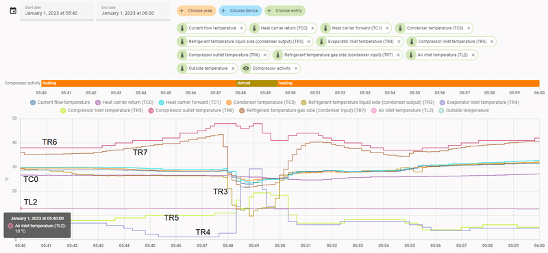

Op nieuwjaarsdag terwijl het 13 graden was. Ik denk dat het probleem is dat er te weinig koelmiddel in zit. Heb de installateur er al een paar keer over benaderd.

  • hackbard
  • Registratie: November 2021
  • Laatst online: 22:44
ik heb ook de 3000i en vindt de modulatie best lomp tussen min en max heen en weer lopen, in plaats van iets slims ertussen. Had dit aan nefit gevraagt, en die zeggen dat
1. met starten het nou eenmaal op vol vermogen wil draaien (waarom snap ik niet, met stille modus hoeft dat ook niet, en het lijkt erg niet efficient vanwege die overshoot)
2. het toestel gaat stabiliseren en altijd zo efficiënt mogelijk zal proberen te draaien.
Hier is het duidelijk niet stabiel vaak. Heb ik dan nou een fout werkend toestel als die niet altijd zo efficiënt mogelijk draait?
Even als grafiek:
blauw is wat ik meet
rood wat ik efficiënt zou noemen. Hebben andere wp's zoiets wel?
groen zou ietsje erger zijn, direct tussen min en max zonder curve.
Afbeeldingslocatie: https://tweakers.net/i/t6HDDxy_sl1FzBlFj12LlWFwOGQ=/800x/filters:strip_exif()/f/image/diGIPqBhgwc7DmgPc8KHLJ2n.png?f=fotoalbum_large

hackbard schreef op maandag 2 januari 2023 @ 14:21:
Even als grafiek:
Hier zie kun je zien wat er gebeurt hoge lijn bij start compressor en dan terug moduleren tot redelijk stabiel draaien
Afbeeldingslocatie: https://tweakers.net/i/Ml8iFBnpF7jnQymT541EodPG3GM=/800x/filters:strip_icc():strip_exif()/f/image/lZrhaJ9jPGK4KrOl6WCLtb77.jpg?f=fotoalbum_large
Ik draai alleen op buiten temperatuur dus WAR
geen invloed van ruimte temperatuur of door het verlagen van de stooklijn door de thermostaat als het bijna bij de gevraagde kamer temperatuur is
Want dat werkte niet fijn en goed hier om langere runs te krijgen de thermostaat verlaagde de gevraagde aanvoertemperatuur te snel en daardoor ging de warmtepomp uit
Nu op alleen buitentemperatuur geregeld gaat het goed en schakelt de warmtepomp uit op hysterese als deze zijn warmte niet meer kwijt kan
Runs nu met deze buitentemperaturen ongeveer 1 uur tot 2 uur als het kouder wordt gaat dat weer langer worden

Hebben jullie dit probleem ook tijdens de disinfection cycle?
De stroom verbruikt door het elektrische element wordt gedeeltelijk gerapporteerd voor DHW en gedeeltelijk voor HEATING. Terwijl alles gerapporteerd zou moeten worden voor DHW.
Resultaat is dat de COP heating een dip naar beneden krijgt omdat 5 kWh zogenaamd is verbruikt voor "CV".
Afbeeldingslocatie: https://tweakers.net/i/WX9ZlvVzTJ_zjkzjY8fowwT--BA=/800x/filters:strip_exif()/f/image/YOfK4hHAGK56v2LAyhUZF1CE.png?f=fotoalbum_large

De compressor outlet temperature (TR6) zit bij mij te schommelen tussen de 40 en 60 graden. Is zoiets normaal, hebben jullie dat ook? Gevoelsmatig wil je zoiets meer op een constante temperatuur hebben.
Afbeeldingslocatie: https://tweakers.net/i/zxoPeTV0GvoYsUew7iSmBJSSzc4=/800x/filters:strip_exif()/f/image/7PCcT5KYtg8QHPzG5IHOUwh2.png?f=fotoalbum_large

HansRemmerswaal schreef op dinsdag 3 januari 2023 @ 12:56:
Vraagje tussendoor...
Dan door defrosts komen, vanochtend al een paar gehad hier, temperatuur in NO-Twente was in de ochtend rond 2 graden.
  • HansRemmerswaal
Nous112 schreef op dinsdag 3 januari 2023 @ 13:03:
Dit heb ik bij elke run.
Denk dat het normaal is
Afbeeldingslocatie: https://tweakers.net/i/iJ-T1LpVLhv14n_gdR6ra4TATUE=/800x/filters:strip_icc():strip_exif()/f/image/Lksso9nRjsBk97i2UI5jErCX.jpg?f=fotoalbum_large wordt hier wel stabiel net als het compressor vermogen
Kijk anders ook eens in je history dan kun je het wat beter zien
  • HansRemmerswaal
Willem senior schreef op dinsdag 3 januari 2023 @ 14:22:
[Afbeelding] wordt hier wel stabiel net als het compressor vermogen
Mijn screenshot is van één komplete run, en daar gaat het dus met een soort sinus meerdere keren tussen de 40 en 60 graden.
Jouw schermafdruk lijken 2 runs en daarbij is, na de opstart, de temperatuur stabiel op 50?
Afbeeldingslocatie: https://tweakers.net/i/vXh8ROMm5ULhgyudd0LHSSUJA3w=/800x/filters:strip_exif()/f/image/IxPZaK2RqJ1kGjfNi1HZvCqQ.png?f=fotoalbum_large
[ Voor 19% gewijzigd door HansRemmerswaal op 03-01-2023 14:38 ]
  • Willem senior
HansRemmerswaal schreef op dinsdag 3 januari 2023 @ 14:36:
ja zijn twee runs verwarming en dan komt de temperatuur stabiel op 49/50 graden
  • Willem senior
ik zien net dat Tr6 het zelfde is als hotgas misschien moet je die twee eens naast elkaar houden
  • HansRemmerswaal
Willem senior schreef op dinsdag 3 januari 2023 @ 14:46:
Klopt, die zijn / waren hetzelfde.
https://github.com/emsesp/EMS-ESP32/issues/848

Snappen jullie deze test?
Waarom zou na 3 uur stilstand de TL2, PL1 en PH1 dezelfde temperatuur moeten hebben als er voldoende koudemiddel in de warmtepomp zit? En 5 graden verschil als er te weinig in zit?
En waar zitten die Low pressure side temperature (PL1) en High pressure side temperature (PH1) sensoren?
De makkelijkste manier om te controle of er te weinig koudemiddel in het toestel zit is in standby modus:
Ruimtetemperatuur helemaal omlaag zetten naar 5 graden.
Na 3 uur stilstand moeten de hoge en lage druk rond de TL2 temperatuur zitten.
zitten de drukken 5 graden onder de TL2 temp? Dan zit er waarschijnlijk te weinig in.
Met vriendelijke groet / Best regards,
Nefit aftersale

de TL2 zit achterop het rooster waar de lucht woordt aangezogen
in dat rooster zit ook je koudemiddel dus die komen dan op de zelfde temperatuur
en die PL1 sensor en PH1 sensor zullen daar dan wel dichtbij zitten misschien een bij de ingaande buis van dat rooster en een aan het eind net voor de compressor want na de compressor wordt het hotgas en dat komt naar binnen om te condenseren in de warmtewisselaars en zijn warmte af te geven aan je systeem

Dan had ik verwacht dat de PL1 en PH1 in dit diagram zouden staan.

HansRemmerswaal schreef op dinsdag 3 januari 2023 @ 15:19:
ik denk dat nummer 10 een van die sensors is maar welke PL1 of PH1 ?

Waren het niet dat er bij mij na 3 uur wel een verschil in temperatuur was;
  • Tussen TL2 en PL1 zit 5 graden
  • Tussen TL2 en PH1 zit 3 graden

Even gecheckt, na 2uur stilstand was hier eens PH1 5 grad lager dan TL2 (31dec: 14grad), en PL1 6 grad lager. Geen idee wat het betekent, misschien hebben ze wel een punt bij de klantenservice. Komt de installateur gratis bijvullen als PH1 en PL1 na 3uur niet rond TL2 zitten?
[ Voor 4% gewijzigd door hackbard op 03-01-2023 16:43 ]

Even gecheckt, na 2uur stilstand was hier eens PH1 5 grad lager dan TL2, en PL1 6 grad lager. Zal er eens naar kijken na 3uur rust, geen idee wat het betekent, misschien hebben ze wel een punt bij de klantenservice. Komt de installateur gratis bijvullen als PH1 en PL1 na 3uur niet rond TL2 zit?
Als er te weining koude middel in zit dan denk ik van wel, de installatie staat er sinds juni.

@HansRemmerswaal bij mij waren de temperaturen na 3 uur gelijk..(allemaal 6 graden, de buitentemperatuur)

Ik heb er ook naar dat verschil gekeken
Afbeeldingslocatie: https://tweakers.net/i/lZMCMMYjF0nRcJKyBEONWxkACbc=/800x/filters:strip_icc():strip_exif()/f/image/YaJhBAsMHcoyEgz9Z0GRzVdr.jpg?f=fotoalbum_large
Ik heb ook 3 graden verschil bij PH1
En 5 graden verschil bij PL1
Dus dan zou ik te weinig koudemiddel hebben in de warmtepomp Als ik het goed begrepen heb

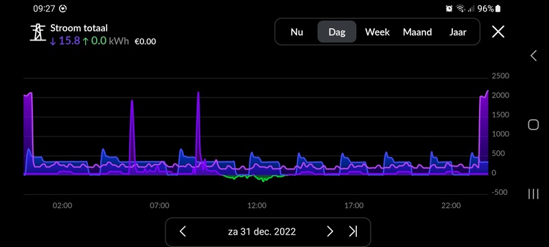

Goedemiddag,
Na wat wikken en wegen heb ik voor nu voor de makkelijkste manier gekozen voor het monitoren van de WP.
Situatie: 3 verdienpingen Vloerverwarming totaal 165m2
Hybride WP: Split 7.0 B-S
Nog steeds zoekende naar ideale instellingen want als de zon schijnt op de ramen voor lijkt her wel een sauna maar verder wel tevreden over het comfort. heb de ruimteinvloed verhoogd naar 2 en wacht nu op de eerste zonnige dag
Nu kom ik op de volgende grafiek met mijn verbruik.
Afbeeldingslocatie: https://tweakers.net/i/LcUS7QsZf0RQkyPpWznaK3aId64=/800x/filters:strip_icc():strip_exif()/f/image/mMZq0cjUNx9t0wrmM7h4pQRU.jpg?f=fotoalbum_large
Mijn vraag is staat de pomp zo goed ingesteld?
ps ik heb de instellingen wel aangepast conform verschillende adviezen hier en stooklijn ingesteld conform topicstart.
[ Voor 3% gewijzigd door Bobbie1980 op 04-01-2023 16:23 ]
  • Lochnes
  • Registratie: April 2021
die run van 3 uur snachts tot 7 uur sochtends is niet het meest gunstige moment om de wp aan het draaien te hebben ivm lage buitentemperatuur en dat je zelf lekker warm in bed ligt. gebruik je een tijdsprogramma? daar zou je nog wat mee kunnen tunen, dat je een beetje nachtverlaging gebruikt zodat hij niet aanslaat maar dat wel de vloer net lekker warm aan de voeten is als je opstaat
  • Bobbie1980
  • Laatst online: 26-03-2024
Dit heb ik eerder gedaan maar had het idee (was wel de extreem koude week in december) dat de WP dan moeite had om alle op te warmen. Maar bedankt voor het advies zal dit nogmaals proberen!

Hybride, split WP, 7 kW.
WAR 12.4⁰; binnen 20⁰ cf instelling.
WP in ruste
Aanvoerstreef 30⁰; TC 3= 24⁰ <> TC 0 = 24⁰
-Herstart WP:
WP energie ca 3.5 kW
TC 3 >> 30 ⁰
-Na 5 minuten:
WP energie ca. 9.3 kW
TC 3 >> 35⁰
-Na 15 minuten
TC 3 = 31⁰ <> TC 0 = 27⁰
VRAAG aan de deskundigen: Is dit een normaal beeld?
Bosch Compress 3000i AW 6, Nefit Enviline ODU split, hybride
  • HansRemmerswaal
RobEppink schreef op woensdag 4 januari 2023 @ 21:19:
WP in ruste
-Herstart WP:
TC 3 >> 30 ⁰
-Na 5 minuten:
TC 3 >> 35⁰
-Na 15 minuten
Zoiets dus? Dat is volgens mij een normale start van de run.
Afbeeldingslocatie: https://tweakers.net/i/EgE-oylOLpcVxJotXlLq54ymiFg=/800x/filters:strip_icc():strip_exif()/f/image/XBu8MHIsotzVgGqFROgHfpWt.jpg?f=fotoalbum_large
