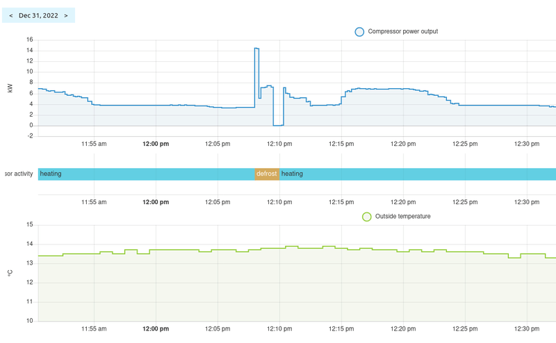

Een piek van 9.3kw (haal ik uit je bericht) terwijl silent aan staat is wel wat vreemd inderdaad. Lijkt me dat je de settings van silent dan nog een keer moet checken. Of je COP is heeel hoog. De pieken hier komen niet boven de 6,5kw uit met silent ingeschakeld en 14gr buiten.

master1104 schreef op donderdag 5 januari 2023 @ 17:47:
Wat valt er te checken in de silent mode (afgezien vd min. temperatuur uitschakeling)?
COP is > 5 (sec WP)
Zie bij @HansRemmerswaal eveneens een piek van 9.5 kW.

is het niet een foutje in een berekende waarde? warmteoutput moet hij berekenen volgens mij uit iets van delta t x flow, maar bij gebrek aan een flowmeter doet hij misschien iets aan drukverschil meting die nog niet helemaal klopt als hij start?

Lochnes schreef op donderdag 5 januari 2023 @ 18:21:
Ik begeef me op glad ijs.......
Maar toch.
Ik zie met het oplopen van kW output een oplopende TC 3 temperatuur.
En bij daling van de kW een daling van de TC 3 tot de aanvoerstreeftemperatuur
Bosch Compress 3000i AW 6, Nefit Enviline ODU split, hybride

RobEppink schreef op donderdag 5 januari 2023 @ 18:36:
Maar toch.
dat is eigenlijk precies wat ik bedoel; volgens mij heeft de enviline geen sensoren om het afgegeven warmtevermogen direct te bepalen, dus dat berekent hij ergens op basis van een aantal sensoren en een aantal aannames.
het afgegeven vermogen zou je normaal berekenen door de Delta t x de flow te doen, maar hij heeft geen flow meter. dus hij doet delta t op basis tc3 of zoiets x aanname flow denk ik.
als je het afgegeven vermogen plot versus de vermogensinput, is die recht evenredig of niet?

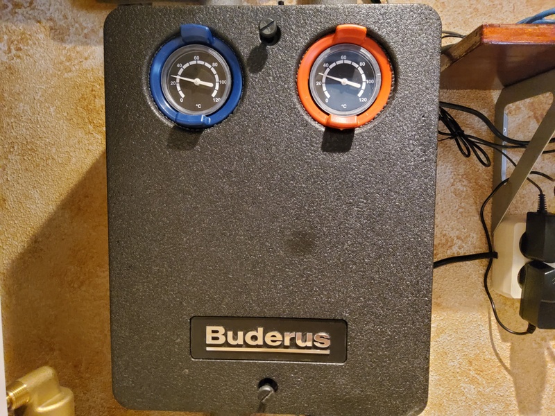

Ik weet niet of je ook een Boderus pomp hebt
Maar die kan het ook zijn als dan bevoorbeeld de radiatoren dicht gaan door thermostaat knoppen of juist open door de kou opengaan
Probeer daar eens wat mee te spelen
Want die pomp,kan een hoog gierend geluid maken

dank je Willem,
Ik heb een Split ODU buitenunit en een Compress Hybrid 3000i AW binnen unit. (Boderus pomp, is dat een deel van die installatie, hoe kom ik daar achter?)
Alle Thermosstaat kranen beneden staan helemaal open.

De boderus pomp zit in een zwarte box wordt
Meestal geïnstalleerd als je ook een buffervat hebt Afbeeldingslocatie: https://tweakers.net/i/QoSrJ99QXGs5GDx8tCsBE_HspAw=/800x/filters:strip_icc():strip_exif()/f/image/gZIPD2zNaAtOaGTyI2hEusfD.jpg?f=fotoalbum_large

ik heb ook de 3000i, en alleen in de binnenunit zit een pomp, ik heb niet een extra Buderus pomp. Ik had alleen vroeger met de gasketel soms ruis in de cv leidingen, of een radiator thermostat als die dichtgaat. De buitenunit hoor ik weinig.
Je zou misschien kunnen checken of de pomp iets raars doet, service menu- warmtepomp- pompen- temp. vers. TC3/TC0 verw: Advies met alleen radiatoren is 7 of 8, vloerverwarming 5 meen ik.

  • HansRemmerswaal
  • Registratie: Januari 2016
  • Laatst online: 30-09 19:37
HansRemmerswaal schreef op dinsdag 3 januari 2023 @ 19:11:

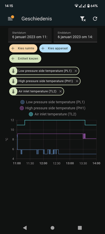

Naar aanleiding van defrosts bij hogere temperaturen, zoals recent bij 13 graden, had de installateur contact opgenomen met Nefit. Die kwamen terug met deze test. Aangezien ik niet met zekerheid weet waar deze sensoren PH1 en PL1 zitten kan ik ook niet begrijpen waarom dit wel of niet een valide test is.
De metingen heb ik teruggestuurd naar de installateur. Of er wel of niet koudemiddel gaat worden bijgevuld en wat het resultaat is zal ik jullie laten weten.
Reactie van installateur...
Afbeeldingslocatie: https://tweakers.net/i/7RDyST8X7l0ciXeqMocNVqsNWbc=/full-fit-in/4000x4000/filters:no_upscale():fill(white):strip_exif()/f/image/YDrcObOHZu7cKosZbUg5jrE7.png?f=user_large
Dus of deze test nu wel of niet een goede manier is om te weinig koelmiddel te bepalen...?
Nefit EnviLine A/W Split 7.0 E-S warmtepomp | Nefit HR 300 liter boiler | Nefit 50 liter buffervat | Bosch EasyControl CT200 thermostaat | Home Assistant | BBQKees | PV 6 kWp ONO | Tesla MY LR AWD 2021 FSD | Zaptec Go 2

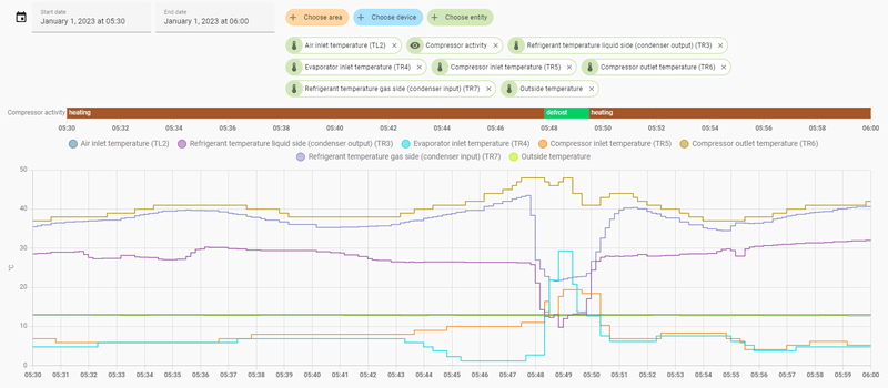

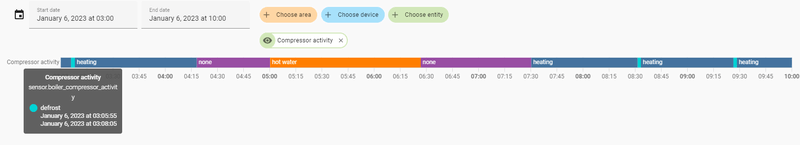

Hoe kan je op een simpele manier zien of er defrosts zijn geweest?
  • HansRemmerswaal
Jonathan S schreef op vrijdag 6 januari 2023 @ 19:47:
Op je warmtepomp kun je dat, zover als ik weet, niet terugzien.
Met bbqkees + home assistant kun je dit terugzien in de sensor compressor activity.
Afbeeldingslocatie: https://tweakers.net/i/xVxzMBOc1sbQ6ITIQmytiIun5lI=/800x/filters:strip_exif()/f/image/X88SG3QmbFMnLhK5r3U7eKnW.png?f=fotoalbum_large

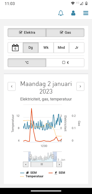

Als je een stroommeter hebt voor de warmtepomp groep dan zou je het hieruit ook kunnen afleiden. Maar dit is niet 100% fool proof. In onderstaande grafiek de piekjes van 8,30 en 9.30 zijn stroom pieken omdat NA de defrost de compressor naar max ging.
Afbeeldingslocatie: https://tweakers.net/i/OZXhBNdb5Nyg5EM0bLgJt3Sn_ww=/800x/filters:strip_exif()/f/image/ZBD5VrleIwzKg2uO23kxVszB.png?f=fotoalbum_large
[ Voor 73% gewijzigd door HansRemmerswaal op 06-01-2023 20:32 ]

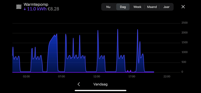

  • Jonathan S
  • Registratie: Januari 2023
  • Laatst online: 21-01-2025
Kan het zijn dat de defrost , ondanks dat het niet het hoogste stroompiekverbruik geeft, wel tot het meest irritante geluid kan leiden?
En is daar iets aan te doen?

  • master1104
  • Laatst online: 26-09 12:41
Bij een defrost loopt de interne pomp in elk geval naar 100%, dus dat kan zeker extra geluid geven. Verder gaat de fan buiten uit, maar hoor je de compressor wel flink brommen en het omschakelen van de vierwegklep in de buitenunit geeft een afblaas geluid.
Je kan het trouwens ook zien doordat de delta T negatief wordt.
[ Voor 11% gewijzigd door master1104 op 06-01-2023 23:55 ]

  • HansRemmerswaal
Jonathan S schreef op zaterdag 7 januari 2023 @ 03:24:
Overigens is het nu meer dan tien graden buiten, kan er dan een defrost plaatsvinden?
Ik heb af en toe defrosts boven de 10 graden. Record was recent bij 13 graden.
Een defrost duurt maar een paar minuten, bij mij een minuut of 2.

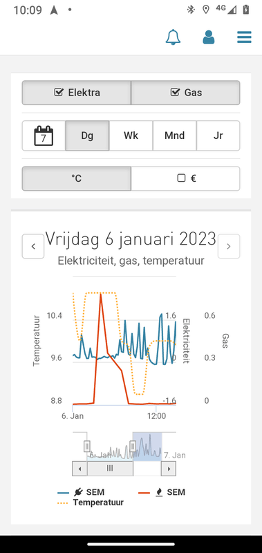

  • Jonathan S
Dank voor de hulp en het meedenken
Ik hoor de toon snachts, als de wp aan staat. Het begint met een hoge scherpe toon, doet me denken aan draaiende compressor. Het probleem met dit soort tonen is dat ze als pieptoon blijven hangen, ook als de oorzaak weg is. Dus hoe lang is lastig te zeggen.heb niet de indruk dat het uren duurt.
Als ik electra verbruik zie lijkt het erop alsof de pieptoon komt als er een piekje in stroomverbruik is gedurende de nacht.
De toon is er niet als ik de buitenunit van de wp een hele nacht uitzet.
De binnenunit staat in de kelder, de buitenunit in de tuin op aarde en grind. Ca 7 meter van slaapkamer. De koelleiding gaat via een buis de muur in naar de kelder.
hiernog een vb, 6 januari: lawaai aan begin van de nacht waar de piek in stroom is, buitenunit afgesloten, dan gas verbruik (rode lijn) en kon weer lekker slapen. s morgens buitenunit weer aan.
Afbeeldingslocatie: https://tweakers.net/i/hLH9NlZx6pen22ibImDODju4mH4=/x800/filters:strip_exif()/f/image/d9c7dEREqkLwkBRg76TQPjbO.png?f=fotoalbum_large
[ Voor 27% gewijzigd door Jonathan S op 07-01-2023 16:26 . Reden: extra info toegevoegd ]

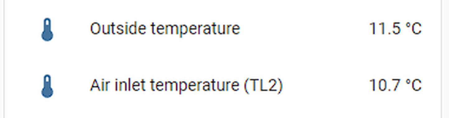

  • HansRemmerswaal
Andrehj schreef op zaterdag 7 januari 2023 @ 09:13:
Geen idee hoe dat bij Nefit zit, maar bij andere merken is een defrost bij +13 zeker niet normaal. (Bij mijn Mitsubishi heb ik ze alleen onder de 4 graden).
Mogelijke oorzaken:
  • Tekort aan koelmiddel
  • Kortsluiting van lucht, waardoor de WP zijn eigen uitgeblazen (en afkoelde) lucht weer aanzuigt.
Ik vermoed te weinig koelmiddel, de recirculatie lijkt mij uitgesloten omdat de Air inlet temperature (TL2) op dat moment 13 graden was, zelfde als de buitentemperatuur sensor die niet in de buurt van mijn WP zit.
Nefit en installateur denken niet dat het te weinig koelmiddel is.
Is er een manier om dit te bepalen?
Afbeeldingslocatie: https://tweakers.net/i/jMzrsP0_Q9Dj0EbahJ0eZz4pkvc=/800x/filters:strip_exif()/f/image/h4CxWLWJjqWp3pP3zUWL591j.png?f=fotoalbum_large

HansRemmerswaal schreef op zaterdag 7 januari 2023 @ 09:22:
Wat is hun verklaring dan? Kan me niet voorstellen dat dit normaal is.
Leegpompen en wegen hoeveel eruit kwam...

Nefit / installateur vroeg mij de volgende test te doen om te bepalen of het een probleem was met koelmiddel:
Ruimtetemperatuur helemaal omlaag zetten naar 5 graden.
Na 3 uur stilstand moeten de hoge en lage druk rond de TL2 temperatuur zitten.
zitten de drukken 5 graden onder de TL2 temp? Dan zit er waarschijnlijk te weinig in.
Dit heb ik gedaan
Om 11.05 uur de ruimtetemperatuur op 5 graden gezet. Na 3 uur;
Low pressure side temperature (PL1) is 3.6
High pressure side temperature (PH1) gaat van 4.9 naar 6
Air inlet temperature (TL2) gaat van 8 naar 9
Tussen TL2 en PL1 zit 5 graden
Tussen TL2 en PH1 zit 3 graden
En de reactie was:
Ik heb vanmiddag contact gehad met een technische adviseur van Nefit.
Op basis van de gestuurde gegevens verwachten ze niet dat er een lek in de warmtepomp of koelleidingen zit.
Zij stellen voor om deze proef over een maand nog een keer te doen.
Wil je dan de gegevens weer mailen zodat ik ze door kan sturen naar Nefit.

nou nu word ik ook zenuwachtig- net een defrost. Buiten 10graden. Lichte wind, Z4 volgens buienradar. Buitenunit staat op een westerhoek aan de noordkant van een muur. De defrost gebeurde toen de modulatie naar minimum was gegaan, dan gaat de fan denk ik ook naar min. Ik ga nu niet zelf eens de fan tegenhouden om te kijken of dat een defrost triggert.. of is dat een goede manier van uitsluiten kortsluiting door wind?

de afstand tot muur is 18cm, meer wou ik niet omdat die anders in de weg staat. Hierboven een voorbeeld, defrost tijdens bijna 14 graden en minimum vermogen, de stormachtige dag van 31 dec.
Ik sta al met een :P bladblazer tegenaan te blazen, totnutoe zonder "success"... :'(

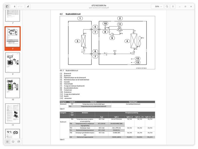

Wat is TL2? De lucht inlaat temperatuur.
  • hackbard
  • Registratie: November 2021
  • Laatst online: 22:44
HansRemmerswaal schreef op zaterdag 7 januari 2023 @ 14:22:
buitenluchttemperatuursensor, ergens in de buitenunit?
Afbeeldingslocatie: https://tweakers.net/i/9MQWHqODth8LiDqt16s0kd8L71E=/800x/filters:strip_exif()/f/image/f8LSAoLZQVpfCJQWDZmMZYs5.png?f=fotoalbum_large
  • HansRemmerswaal
hackbard schreef op zaterdag 7 januari 2023 @ 14:41:
Sorry, ik was niet duidelijk. Wat was je TL2 rond de defrost.
  • Willem senior
  • Registratie: Juni 2017
  • Laatst online: 22:17
TL2 is de lucht sensor die achter op het rooster van je buitenunit zit
en dan heb je nog een buiten temperatuur opnemer ergens zitten aan je huisAfbeeldingslocatie: https://tweakers.net/i/fn5ZJpfJNRYxzxscX6nLv2ETDRE=/full-fit-in/4000x4000/filters:no_upscale():fill(white):strip_exif()/f/image/jAOANO9333Tyv4YpOwsxS6u3.png?f=user_large
Nefit enviline A/W split 5.0 Tower binnenunit met 190 liter boilervat, 50 liter Nefit buffervat, thermostaat 1010H, en boderus pomp unit,
  • HansRemmerswaal
Ik neem aan dat als de Air inlet temperature (TL2) een stuk lager is dan de Outside temperature dat de buitenunit mogelijk zijn eigen koude lucht aan het aanzuigen is. Wat een defrost bij hogere buitentemperaturen kan verklaren?
[ Voor 15% gewijzigd door HansRemmerswaal op 07-01-2023 14:57 ]

anders dan bij @Willem senior heeft de TL2 hier in ha geen decimals. Ik weet niet of dat met de bbqkees te maken heeft?
Ik kan rond de defrosts niets opvallends zien. Mijn outside temperature sensor hangt bijna achter de buitenunit, daar verwacht ik ook geen grote verschillen.
Wel was er net weer een defrost op hetzelfde moment van de run, na bereiken van de minimum modulatie, misschien als die weer even omhoog wil. De PL1 komt dan net uit een dip van een paar graden onder null.
Ik ben ook vandaag aan het testen van mijn ingenieuze softstart automatie. Die set bij compressor start de min flow temp naar 20, zodat zo snel mogelijk de modulatie omlaag inzet. Pas later mag de min flow weer naar mijn gewone 27. Zag er naar uit dat dit de COP ten goede komt, maar misschien vindt die toch iets niet fijn erbij. Maarja, stel ik had vloerverwarming en al, dan zou die toch met een min flow van 20 moeten kunnen werken en niet zomaar defrosts doen?
De bladblazer is weer in de schuur..

warm water gaat via de nefit gas installatie.
wat ik wel gezien heb is dat als ik de stroom naar de buitenunit afsluit, ik geen last van piep toon heb.
zie grafiek vrijdag 6 januari.
aan het begin van de nacht van 6 januari, word ik wakker van de piep (daar waar een piekje in stroom verbuik zat), ik sluit de buitenunit af en laat de wp op gas werken. (de rode piek), nacht is dan stil. s morgens doe ik de buitenunit weer aan.
Afbeeldingslocatie: https://tweakers.net/i/hLH9NlZx6pen22ibImDODju4mH4=/x800/filters:strip_exif()/f/image/d9c7dEREqkLwkBRg76TQPjbO.png?f=fotoalbum_largemeer hebn van de piep.

Heeft iemand een idee van de werking van de HS32/7.5 buderus pomp?
We hebben resonerend geluid door het huis heen, en ik monitor nou de WP met het BBQ kees kastje. De resonantie is er nog steeds wanneer de compressor uit staat. En gek genoeg (zal wel een reden hebben) stopt de interne enviline monoblock pomp ermee wanneer de compressor eventjes loopt. Maar ook dan hoor ik de resonatie.
Dan blijft naar mijn idee de buderus pomp over. Die heeft het zwaar die moet 65m2 vloerverwarming door een 22mm uitwendig kunstof buis zien te krijgen.
Deze pomp had ik verwacht ook te kunnen monitoren met BBQ kees, maar dat lijkt niet te zijn. Klopt het dat de enviline deze alleen aan en uit schakelt, maar het toerental niet moduleert?
Hij staat nu op stand 1 (lijkt mij al vrij laag, maar kan nergens vinden wat de flow met die snelheid is) en is daarbij duidelijk hoorbaar. Kan ik deze nog zachter zetten? Is dat te proberen of kan dit op leiden tot schade in het systeem?

JP1980 schreef op zaterdag 7 januari 2023 @ 17:17:
De Buderus pomp wordt aan/uit gestuurd vanuit de binnenunit. Stand 1 is de laagste stand, die zou je normaal gesproken niet hoeven te horen. Wat kan zijn is dat de behuizing van de Buderus pomp via de achterwand resoneert en het geluid via de achterwand hoorbaar is. Ook wij hadden hier last van (pompstand 2, nu in stand 3 voor meer flow], wat over was nadat de unit was vrijgemaakt van de achterwand. Daarnaast kan bij een monoblock de binnenunit de buitenunit aansturen indien de buitentemperatuur beneden 5 graden is, als hierin lucht zit kan dit extra geluid geven.
Trouwens 22 mm is vrij smal, uit mijn hoofd is dat bij ons 32 mm.

  • JP1980
  • Laatst online: 23:21
Nous112 schreef op zondag 8 januari 2023 @ 00:10:
Dank! Lijkt steeds meer op dat het die pomp is zeker als jij aangeeft dat je die normaal niet hoort. In de technische ruimte is hij wel aanwezig is een vrij scherp geluid, niet prettig. Hij is gemonteerd op een niet stevige achterwand aangrenzend aan de overloop.
Nu hebben wij een ventilatiesysteem laten aanleggen en (waarschijnlijk) het buderus geluid verplaatst zich via dat systeem met name naar de woonkamer. Het is niet de ventilatie zelf als ik die uit zet dan horen we het nog steeds.
Ik overweeg wel om de diameters te laten vergroten maar dat is echt een hele ingewikkelde klus van de 2e naar de benedenverdieping. Maar gezien we de 2 overlopen en hal nog moeten renoveren is het wel nu of nooit.
Zoek alleen wat zekerheid als ik er weer geld tegenaan gooi dat het dan ook is opgelost, en daarom vroeg ik mij af kan ik die pomp gewoon eens uit zetten om met 100% zekerheid te zeggen dat de buderus pomp de oorzaak is of zijn er ook nog andere niet zo ingrijpende methodes? De technische ruimte is vrij klein met de boiler, WP, buffervat en buderus pomp zit deze helemaal vol en de buderus naar een stevigere muur verplaatsen gaat niet.
