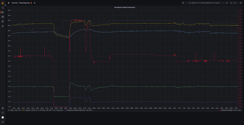

Kan iemand uitleggen waarom mijn CV run typisch eindigt met een periode waarin de WP tussen 14 en 15% moduleert en de CV pomp nagenoeg stopt (op 1%)?

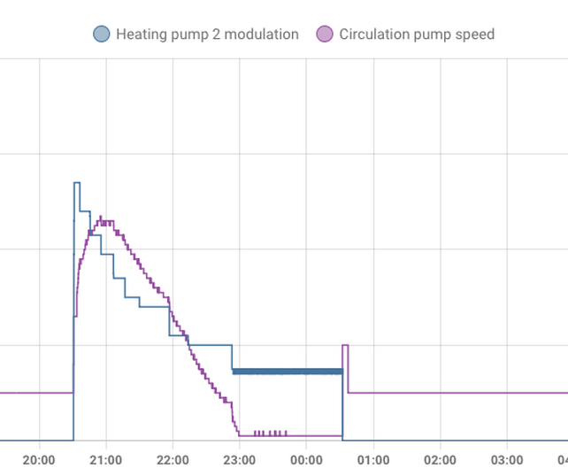

Kan het niet uitleggen maar bij mij gebeurd hetzelfde.
Compressor draait op 25%, en de interne pomp gaat dan naar tussen de 0 en 2%.
Zie bovenste van de 3 grafieken.
Wanneer de compressor stopt gaat de interne pomp eventjes naar 20% en daarna blijft deze stabiel op 10%.

@ajaboot dit is als de aanvoertemperatuur boven de streeftemperatuur komt. De wp wil dan zo min mogelijk energie afgeven. Als dat na een tijd nog steeds teveel is, schakelt die uit. (zoek op hysterese..)

Afbeeldingslocatie: https://tweakers.net/i/jQu4zB2g_49YO9lzapBkvWYhRJg=/800x/filters:strip_exif()/f/image/TdjAtbi2ewZuZAyRPI74LwXe.png?f=fotoalbum_large
Ik heb een aantal temperaturen naast elkaar gezet, maar ik begrijp nog niet wat je bedoelt.
Wil je e.e.a. nog verder toelichten aan de hand van de grafiek? Alvast bedankt.

Als current boven target is, schakelt de wp omlaag en naar een bepaalde tijd en verschil uit. Zit de current flow onder de target, schakelt die een keer omhoog (of aan).
Helaas gebeurt ook bij jouw dat omlaag schakelen vrij laat en niet meteen bij overschrijden/benaderen van de target, zodat alles veel te ver schiet en daardoor de wp gauw weer uit moet schakelen.
Hier komt over een paar dagen de installateur, en dan hopelijk iemand die een software update kan verzorgen, kijken of dat helpt.

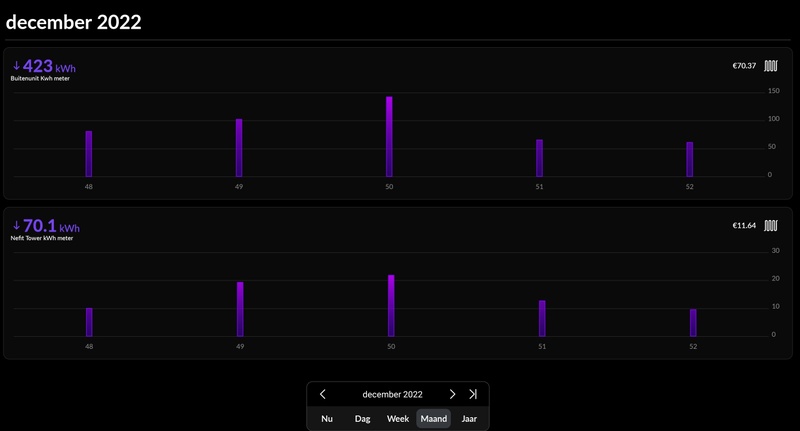

Ik heb nog eens naar mijn defrosts gekeken, ik had er 211 in december.
De laatste 1.5 maand ook best wel wat defrosts boven de10 graden (LT2 air inlet).

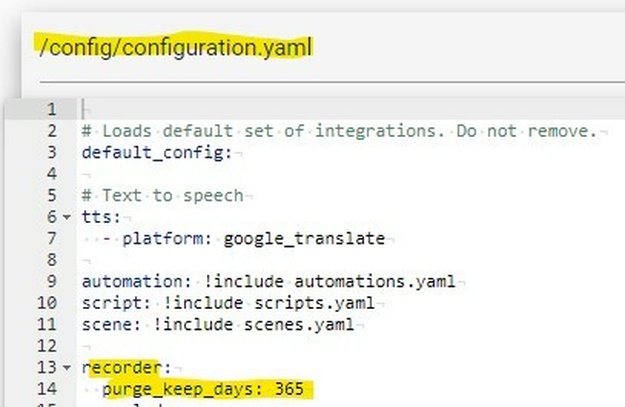

wow, dat kan ik copy/pasten en even de entity id's aanpassen. Ik bewaar de gegevens maar 10 dagen, daar had ik "maar" 7 defrosts boven 6 grad.

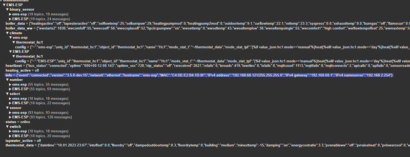

Heb Home assistant al n paar jaar draaien (ook met mqtt) en hierop vandaag de module van BBQKees aangesloten 32E op het netwerk.
Al met al goed! ingesteld zodat mqtt draait.
In HA gecontroleerd met mqtt-explorer of er mqtt berichten binnen komen.
Afbeeldingslocatie: https://tweakers.net/i/4s8XQt7lsu1zCKmHhCPThcL1efg=/800x/filters:strip_exif()/f/image/oP6bdW0pr9ykNy2uNCGRzFem.png?f=fotoalbum_large
Wat ik nu niet zie zijn apparaten of entiteiten die verwijzen naar EMS
Ook zoals de handleiding aangeeft integraties in mqtt zie ik niet.
Zou graag eerst alles willen monitoren zodat ik weet wanneer de Warmtepomp iets doet?
Heeft iemand antwoorden of dit zelf ook ervaren?

Heb je al met een mqtt explorer gekeken wat er daadwerkelijk aan mqtt verkeer op je mqtt server binnenkomt?
Dan kan je daar uit halen of de ems de data niet goed verstuurd of dat HA de data niet goed ophaalt.

Ik zie de ems data maar allemaal 1 bericht!

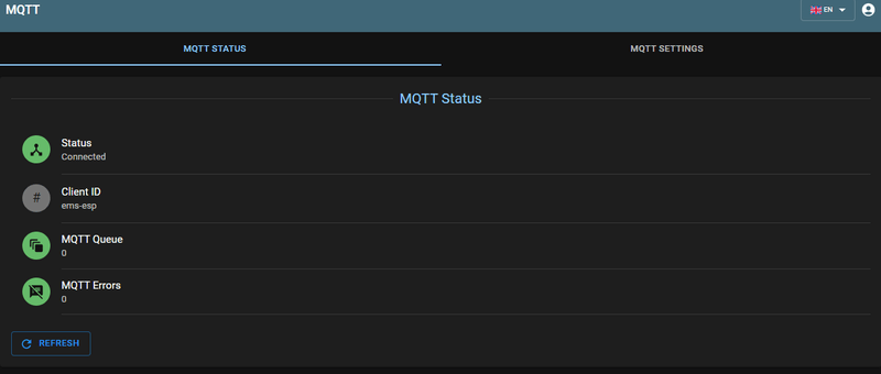

Nu komen er meerdere berichten binnen!

@master1104 Heb het .... thanks

En is het mogelijk in de comments de oude namen (versie 3.4?) van de bbqkees mqqt topics erbij te zetten?
Ik blijf er iig vrij nuchter onder....
  • HansRemmerswaal
  • Registratie: Januari 2016
  • Laatst online: 30-09 19:37
maartenvdv737 schreef op donderdag 12 januari 2023 @ 08:00:
Hier vind je de x-ref (Download the full CSV file)
https://emsesp.github.io/docs/All-Devices/

Is een verbruik van 636 kWh in december 2022 normaal met zo'n zachte winter? het lijkt mij nogal veel...
Nefit EnviLine A/W Split 7.0 E-S warmtepomp | Nefit HR 300 liter boiler | Nefit 50 liter buffervat | Bosch EasyControl CT200 thermostaat | Home Assistant | BBQKees | PV 6 kWp ONO | Tesla MY LR AWD 2021 FSD | Zaptec Go 2
  • Riddler85
  • Laatst online: 29-09 09:48
HansRemmerswaal schreef op donderdag 12 januari 2023 @ 11:23:
Bouwjaar: 2010, hoekwoning
Oppervlak: 170 m2
Vloerverwarming: BGG
Radiatoren: 1e en 2e etage
Verbruik: 636 kWh (december 2022)
794 kwh & 25M3 gas hier bij vrijstaand in hybride opstelling (7KW split) over december.
Ik vermoed dat redelijk normaal is je gebruik.

Hier 581 kWh vrijstaand 2020, 175 m2. Dus lijkt me inderdaad redelijk normaal.

Hier heeft de warmtepomp 493kWh gebruikt
Oude hoekwoning uit 1960

klinkt aardig netjes hoor. Ik zit op ~750kWh voor december. Zo'n 1250kWh voor het hele huis, waarvan ~350kWh de auto in is gegaan.

Verbruik 881 kWh, 37 m3, vrijstaande woning 1996.
Niet na geïsoleerd
VVW 87 m2 bgg, 7 m2 badkamer.
Hybride, split 7 kW
Bosch Compress 3000i AW 6, Nefit Enviline ODU split, hybride

hackbard schreef op vrijdag 13 januari 2023 @ 11:42:
voor de hybride gebruikers, hier mijn kleine studie over de menger.
Misschien vindt het toch iemand interessant. Als ik op dit forum op menger zoek, zijn de meeste posts van mezelf..
verder is er nog
heb je trouwens hetzelfde als ik, in het binnendeel, zie mijn foto gisteren? Als je de knop uittrekt en draait, kan je hem ook niet weer helemaal terug in drukken?
mijn bevindingen:
tijdens alleen WP bedrijf, als ik handmatig die knop van 100% naar 0% zet, blijven de leidingen richting cv ketel en de sensor op de ketel eindelijk eens koud. Dus dat wil ik, anders gaat de warmte deels naar de gasketel en misschien zelfs de schoornsteen uit.
Knop op 0%
bijverw. excl., alleen bijverw. ja, bijverwarming uitschakelen: ja: de bijverwarmer gaat aan op hysterese wp (niet helemaal logisch maar oké)
Maar dan: menger sensor toont oplopen openen menger, maar er komt geen warmte in het systeem.
Dit werkt dus helemaal niet, ook niet voor sww. (Ja, warmwater loopt hier via de wp en een driewegklep, werkt prima met hybride voor mij)
Dat betekent wel dat ik voor elke disinfectie run of bijverwarm actie de deksel van het binnendeel moet erafhalen en aan de knop draaien. Tenminste als ik geen onnodig warmteverlies bij wp bedrijf via de cv ketel wil EN een werkende bijverwarming.
Verder heb ik de knop nooit zien bewegen. Ik had hem handmatig nog op 50% gezet, dus het 2e van de 3 streepjes (de 4e zou 100%moeten zijn).
Er bewegt niks, als de menger volgens display van 0 naar 100 gaat en terug.
Wel hebben zowel knop draaien als menger op display soms een effect op de flow temperaturen:
Knop op 0: geen flow
Knop op 100: altijd (een klein beetje) flow
Knop op 100, en sensor gaat richting 0 tijdens bijverwarmen, dan stopt de flow (nagenoeg) en blijft de cv zichzelf verwarmen. Dat was het beginpunt van mijn zoektocht, en hoop ik toch maar op een software oplossing van nefit, voordat ik weer zelf een automatie moet schrijven.
Of klopt er iets anders niet?
Trouwens, aanpassen van mengerlooptijd van 120s naar 500 en 20 had geen effect hier. Vertraging staat op 0.
Zo, dit was mijn ochtend. Tips/opmerkingen welkom.
Volgende keer wil ik weer de modulatie bekijken, daar zou ook voor de all-electric bedrijf misschien nog wat te halen vallen.
Yep, ik heb ook die knop. Wanneer je die een beetje uittrekt kun je 'm handmatig verzetten, en inderdaad kun je 'm alleen terugklikken (op motorstand dus) in de originele stand, die bij mij altijd helemaal dicht is. Bij jou op de foto is ie inderdaad helemaal open, best raar.
Op zich doet ie het wel op de motorstand (kun je proberen in dat testprogramma) maar de afstelling 'beetje WP - beetje CV' is gewoonweg niet goed te krijgen op automatisch. Bij een flinke vorstperiode zet ik 'm handmatig op een kwart of een derde met de CV temp lekker hoog, dat werkt eigenlijk best goed. De wp blijft dan op een laag niveau meedraaien zodat ie het minst vaak ontdooit. Alleen op de wp wordt het bij mijn relatief grote afgiftesysteem al snel te koud binnen; met elke uur een defrost komt ie niet genoeg aan verwarmen toe.

HansRemmerswaal schreef op vrijdag 13 januari 2023 @ 17:32:
Bij mij komt deze, buiten de SWW en de start van een run, niet boven de 3.6 kW uit.
Nog nooit een run voor CV gehad dat deze een output had van bijvoorbeeld 4 kW.
is dat dan voldoende? Als je daar warm van wordt prima.
Trouwens, sww geleverd vermogen komt hier niet boven de 4kw, en input rond de 1,5kW als ik me niet vergis. Ik dacht ook niet met comfort mode. Daardoor duurt ssw best lang. Iets aan te doen? edit: klopt niet, vandaag boven de 50 grad wel 5kW en 2kW input. Rond de 40grad vindt ik vaak dat het wat harder mag gaan, misschien is dat idd de eco stand.
[ Voor 13% gewijzigd door hackbard op 13-01-2023 18:22 ]

Willem senior schreef op vrijdag 13 januari 2023 @ 20:03:
Als je warmtepomp gek gaat doen probeer dan eens 1 groep of radiator dicht te draaien dan kan je retour wat oplopen misschien helpt dat en als het dan weer draait die groep of radiator weer rustig er bij open zetten
Zal ik volgende keer eens proberen. Maar toch raar dat hij op zulke momenten niet gewoon rustig naar 4 kW of zo gaat moduleren.

Wollie91 schreef op vrijdag 13 januari 2023 @ 20:28:
Weet iemand toevallig hoe je de geschiedenis van data langer kan bewaren in home assistant? Data blijft hier 10 dagen bewaard...
Afbeeldingslocatie: https://tweakers.net/i/6cpmzwxUK5bEv0ulwAF602_dBr8=/full-fit-in/4920x3264/filters:max_bytes(3145728):no_upscale():strip_icc():fill(white):strip_exif()/f/image/duUVSKrPFZktYvcoqGE4xdBB.jpg?f=user_large
  • Willem senior
  • Registratie: Juni 2017
  • Laatst online: 22:10
Met recorder op 365 dagen met je wel oppassen dat je hardeschijf niet vol loopt dat vind Home Assistant niet fijn en daar wordt je systeem ook langzaam van namelijk
Zijn namelijk best veel sensors en gegevens die dan bewaard worden
Beter kun je dan met include en exclude gaan werken zodat niet alles bewaard wordt :)

Op zich logisch dat defrosts vaak tegelijk met omhoog moduleren gebeuren, want dan voelt die pas echt de belemmering door het ijs lijkt mij.
De plaatjes zijn van december, toch? Toen had ik ongeveer net zoveel defrosts, ik had het gevoel dat dat met vorst normaal is.

Naar de menger binnen kijken zou ik vooral doen als je van dit soort plaatjes had in december tijdens gasketel bedrijf:
Afbeeldingslocatie: https://tweakers.net/i/KbP7sDkCizAzbW1wALIStyrAp1A=/800x/filters:strip_exif()/f/image/YOeMFeW32pOrG8KiOpTx1TWp.png?f=fotoalbum_large
voor 8:00uur gaat het prima, maar zodra de aanvoer boven de streef temp komt, gaat de menger naar 0% (ook al is die fysiek nog steeds op "helemaal open") en knijpt de menger de cv ketel af. Daardoor pendelt de cv ketel, en komt de warmte amper het huis binnen.
Hier wacht ik op een oplossing van nefit, die zijn er mee bezig. Desnoods zou men een automatie kunnen maken in ha, die de bijverwarming een tijd uit zet op het moment dat aanvoer in de buurt van streeftemperatuur komt.

Willem senior schreef op vrijdag 13 januari 2023 @ 21:22:
Oeps...
Afbeeldingslocatie: https://tweakers.net/i/4obgvS7Rcuf3d3S4OW9aUPoqWEU=/800x/filters:strip_icc():strip_exif()/f/image/DJ17uvZQrF7kff0BEFgc3c6m.jpg?f=fotoalbum_large

  • master1104
  • Laatst online: 26-09 12:41
@hackbard
Hier lijkt toch wel iets van modulatie plaats te vinden. Even na 3:30 begint hij op te toeren en even na 10:30 toert hij weer naar minimaal vermogen. (Grafiek even aanklikken om goed te kunnen zien, de rode lijn is het compressor vermogen)
Afbeeldingslocatie: https://tweakers.net/i/U1yQXmsxSx7mg-sahrlR3yetFGQ=/800x/filters:strip_exif()/f/image/4iapZcuiKYbuzGZU5yNzfGtQ.png?f=fotoalbum_large
Moet wel zeggen dat het gedrag aan het begin van betreffende run een schoolvoorbeeld is van een slechte regeling. Als je PID regeling op orde is dan voorkom je de stuiter en loopt hij, zoals jij ook benoemd, gewoon rustig naar het juiste vermogen toe.

@master1104
dank, mooi om te zien.
Daar gebeurt iets wat ik hier niet zie:
Helemaal geen overshoot
En een modulatie naar een passend vermogen.
Dat moet toch bijna een software ding zijn?
Zullen we eens versies vergelijken?
Ik heb de volgende:
diagnose:
warmtepomp:
Type sturing: CUHP
Koelcirc. type 1p5-9
binneneenheid: Light1
SW-versie koelcirc.type 00.00
SW-versie binneneenheid 01.13
SW-vers. uitb.mod. 00.00
HPC410 (bedieningseenheid) 73.03
afstandsbediening (CR10H) 40.04
