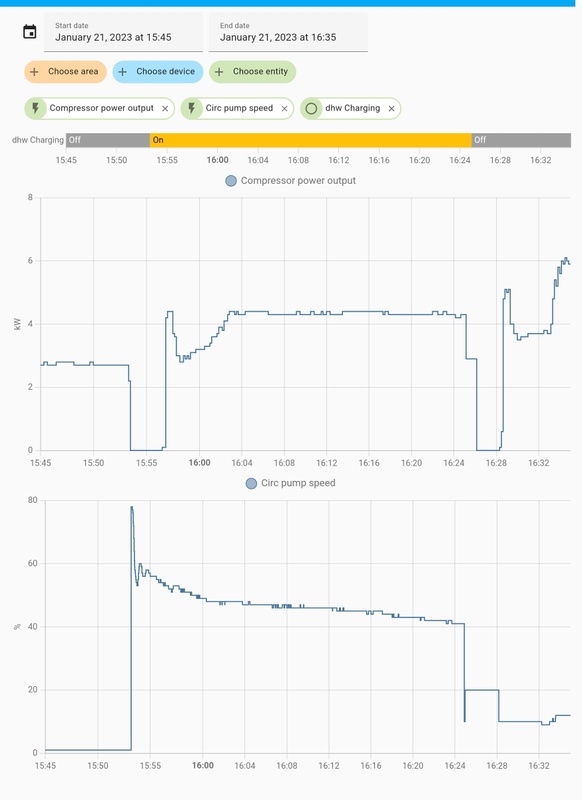

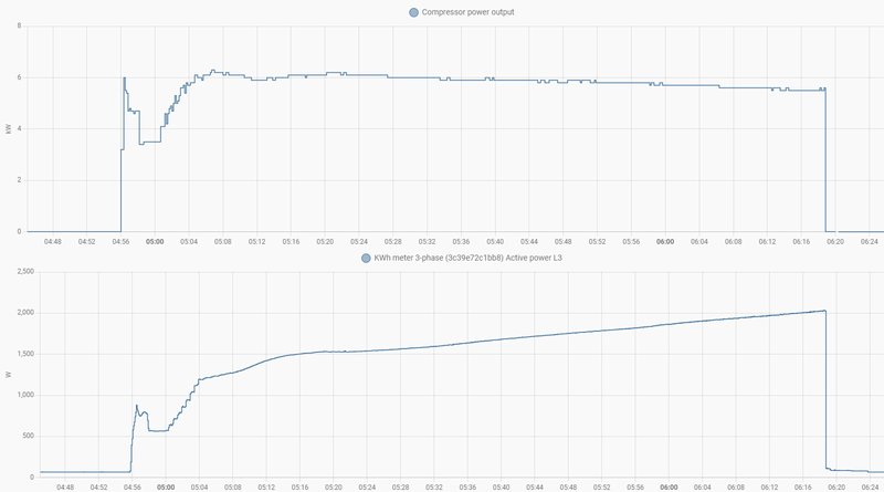

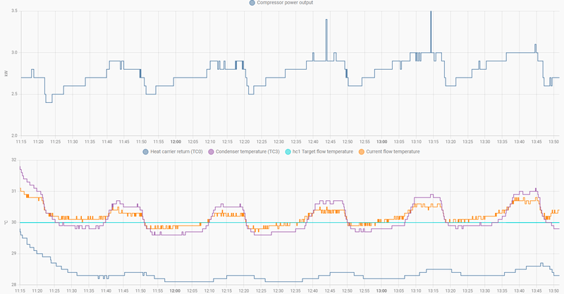

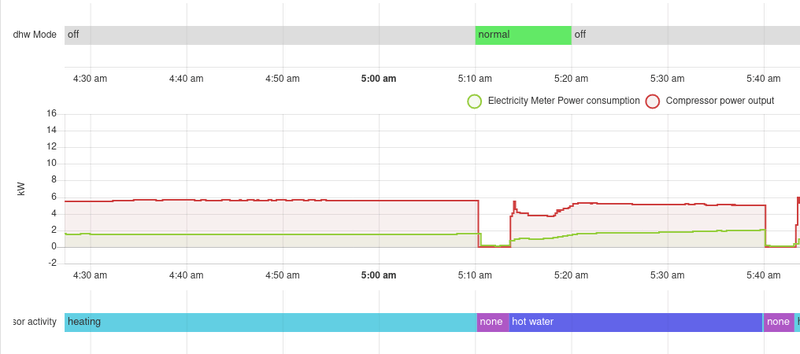

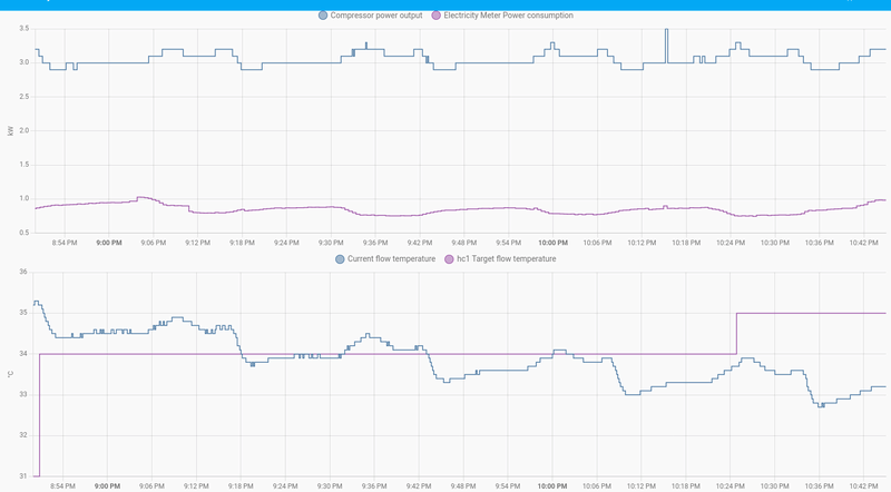

Tussen het gemopper en ge-tune door ook even wat leuk nieuws.
Nadat ik vorige week de TC3-TC0 waarde iets had verlaagd is de flow toegenomen waardoor de unit bij een lagere TC3 waarde vermogen het huis in stuurt. Mede daardoor pruttelt de unit sinds gisteren avond enorm steady op zijn laagste vermogen en houdt het huis op 19.5 graden Celcius met een buiten temperatuur van 4 graden celcius zonder defrosts. COP van +/- 3,75

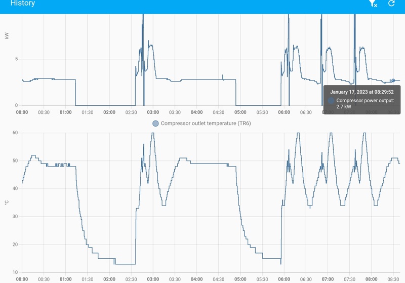

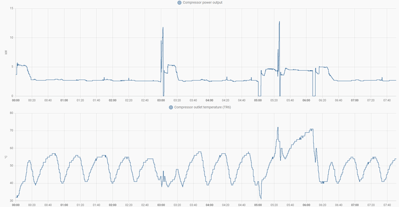

Met deze lagere temperaturen eindelijk weer eens een wat langere run (2 - 3 uur). Wat ik nog steeds niet begrijp is waarom die TR6 bij mij zo op en neer gaat tijdens een run. Gevoelsmatig moet dat een vlakke lijn zijn en niet schommelen tussen de 40 en 55 graden.
Tussen 05.00 en 06.00 is de SWW run, vandaar dat die wat afwijkt.

HansRemmerswaal schreef op dinsdag 17 januari 2023 @ 08:04:

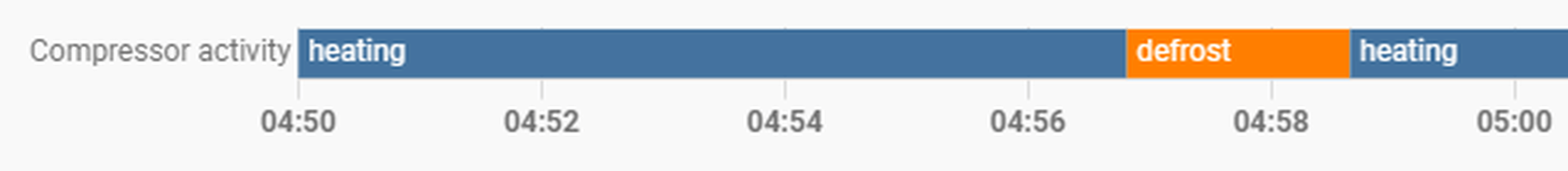

Ja TR6 wordt een vlakke lijn hier
Maar ik heb al 4 defrost vandaag was koud en vochtig weer maar dat is normaal met koud weer en hoop vocht in de buiten lucht
Hier plaatje van compressor en TR6 Afbeeldingslocatie: https://tweakers.net/i/U4G1OpqusXHQiQT2SlsahrDGbyg=/800x/filters:strip_icc():strip_exif()/f/image/qMZhOMXKoSUjHOZOOugCvfPq.jpg?f=fotoalbum_large

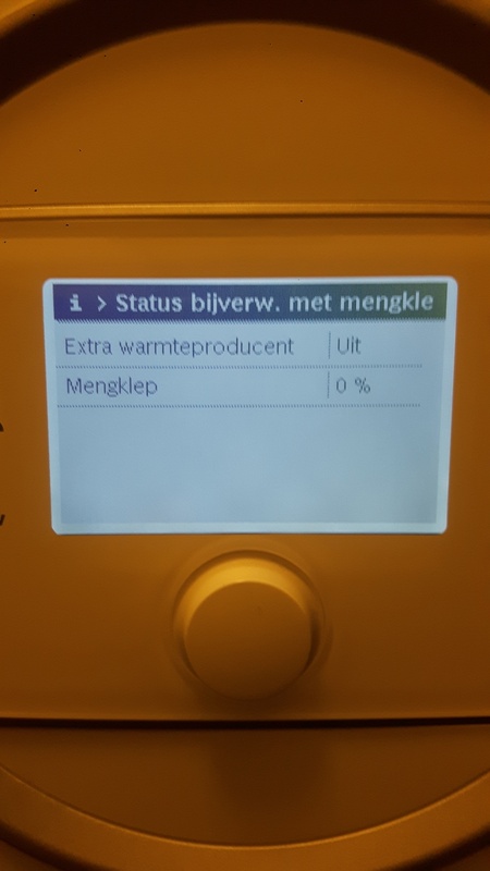

Hoi.
Vraag aan de hybride bezitters met ervaring tijdklok bijverwarming.
We proberen de bijverwarming te sturen met de tijdklok.
Heb de ervaring dat de bijverwarming wel conform de ingestelde klok overneemt, maar dan niet weer afschakelt. Ofwel; de bijverwarming reageert niet op het signaal bijverwarming uit conform de klokinstelling.

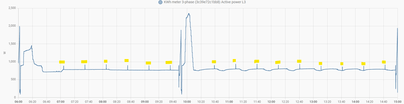

Met deze buitentemperatuur is mijn compressor blij en maakt hij eindelijk langere runs.
Maar waarom toch wil die compressor toch in een cycle van 30 min steeds zo schommelen? Of springt deze nu gewoon steeds tussen 2 van de laagste compressor niveaus? Hoeveel compressor niveaus heeft de warmtepomp eigenlijk, of kan het vermogen traploos worden geregeld?
Afbeeldingslocatie: https://tweakers.net/i/fxdKS3cQLQiRjZTbIOPBvMuI_zs=/800x/filters:strip_exif()/f/image/4T9T21Zd1XWOFkUKJ6JHGDOY.png?f=fotoalbum_large

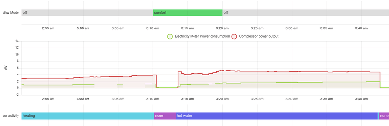

Dit zijn de hoeveelheid stappen die de Nefit kan moduleren
Afbeeldingslocatie: https://tweakers.net/i/TYNxivFF0C7dY5LNQW0pyf4_haY=/x800/filters:strip_icc():strip_exif()/f/image/LlWALFlW6bTaOHMIDTp7PY6r.jpg?f=fotoalbum_large
Afbeeldingslocatie: https://tweakers.net/i/GTc3vMoPILVRR0FLbWYe0yyeGts=/800x/filters:strip_icc():strip_exif()/f/image/p7NmSXgVWKBKHQ5hX02NwNQ5.jpg?f=fotoalbum_large

HansRemmerswaal schreef op dinsdag 17 januari 2023 @ 14:00:
hier hetzelfde beeld (een paar dagen geleden). Ook interessant, de pieken van de compressor zijn de dalen van de stroom verbruik.
Ik zie het niet echt als modulatie van de compressor, want dan zou die in mijn plaatje meer moeten doen om boven/richting de target te komen. Het lijkt meer een fluctuatie/cyclus, misschien iets met de koelkring ofzo? Een verband met de pomp speed kan ik ook niet echt herkennen.
Afbeeldingslocatie: https://tweakers.net/i/Q-11unDuSrABY10fFSHP87TH9Co=/800x/filters:strip_exif()/f/image/5knZaOaH0hzsY8m3sll9dE25.png?f=fotoalbum_large

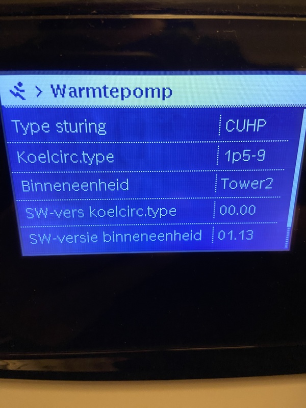

  • Robje1244
  • Laatst online: 07:00
Sinds kort draait er een Enviline split 7.0 bij mijn ouders thuis. Nu ik hem uit kan lezen ben ik bezig met het afstellen van de unit. Onderstaand zie je de grafieken van vannacht. Kan iemand uitleggen waar die pieken vandaan komen? Hij blijft niet mooi continue lopen. Welke instellingen zou ik moeten aanpassen om dit te verhelpen?
Voetpunt: 25
Eindpunt: 37
Verder heb ik nog een aantal kleine aanpassingen gedaan die in de startpost vermeld staan.
Afbeeldingslocatie: https://tweakers.net/i/EenqGNur3nuCWMukwybFwEfeq6M=/x800/filters:strip_icc():strip_exif()/f/image/ff1AKdbGnXwFZW7tuOW3TxUV.jpg?f=fotoalbum_large
  • HansRemmerswaal
  • Registratie: Januari 2016
  • Laatst online: 30-09 19:37
Robje1244 schreef op woensdag 18 januari 2023 @ 09:43:
Voetpunt: 25
Eindpunt: 37
Defrosts
Kijk even naar de sensor compressor activity
Nefit EnviLine A/W Split 7.0 E-S warmtepomp | Nefit HR 300 liter boiler | Nefit 50 liter buffervat | Bosch EasyControl CT200 thermostaat | Home Assistant | BBQKees | PV 6 kWp ONO | Tesla MY LR AWD 2021 FSD | Zaptec Go 2
Voetpunt: 25
Eindpunt: 37
Dat zijn defrost
Die zijn normaal als het vochtig en rond het vriespunt buiten is
Als het lekker zonnig vries weer is stopt dat vanzelf weer
En daar kun je niks aan doen

  • Robje1244
@Willem senior @HansRemmerswaal
Ah oké. Dus dit is dus normaal gedrag met deze temperaturen. (y) Ik zie nu ook dat hij vanaf een uurtje of 11 al stabiel draait met een COP van 3,4 en een vermogen van +-2,7kW. Hij maakt dus lange runs op een laag vermogen.
[ Voor 6% gewijzigd door Robje1244 op 18-01-2023 14:35 ]

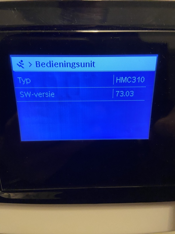

  • master1104
  • Laatst online: 26-09 12:41
hackbard schreef op zondag 15 januari 2023 @ 19:58:
@master1104
dank, mooi om te zien.
Daar gebeurt iets wat ik hier niet zie:
Helemaal geen overshoot
En een modulatie naar een passend vermogen.
Dat moet toch bijna een software ding zijn?
Zullen we eens versies vergelijken?
Ik heb de volgende:
diagnose:
warmtepomp:
Type sturing: CUHP
Koelcirc. type 1p5-9
binneneenheid: Light1
SW-versie koelcirc.type 00.00
SW-versie binneneenheid 01.13
SW-vers. uitb.mod. 00.00
HPC410 (bedieningseenheid) 73.03
afstandsbediening (CR10H) 40.04
Op verzoek 😃
Afbeeldingslocatie: https://tweakers.net/i/Ht_-e7HjA9CBLQHj0IffY77_fTY=/x800/filters:strip_icc():strip_exif()/f/image/t0NwM2WoFGoa6sOUBu6gJAbI.jpg?f=fotoalbum_large
Afbeeldingslocatie: https://tweakers.net/i/q9Gvvje8tDbwYo7k6g5GP5IF0yI=/x800/filters:strip_icc():strip_exif()/f/image/9ruIiAIagXru7jlouTbDXSNQ.jpg?f=fotoalbum_large
Afbeeldingslocatie: https://tweakers.net/i/b9vLQsAGdEn8aNme2hQiYpE_MNM=/x800/filters:strip_icc():strip_exif()/f/image/iTMnM9MNdVIQfq06D1nDKzGV.jpg?f=fotoalbum_large
  • hackbard
  • Registratie: November 2021
  • Laatst online: 30-09 22:44
dank!
enig verschil is tower versus light. Jammer, want die is denk ik niet zomaar te upgraden. Dan kan ik mijn theorie dat het aan de sw versie binneneenheid ligt, begraven.. :'(

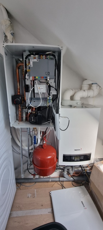

  • Hblokhuis77
  • Registratie: Maart 2022
  • Laatst online: 03-01-2024

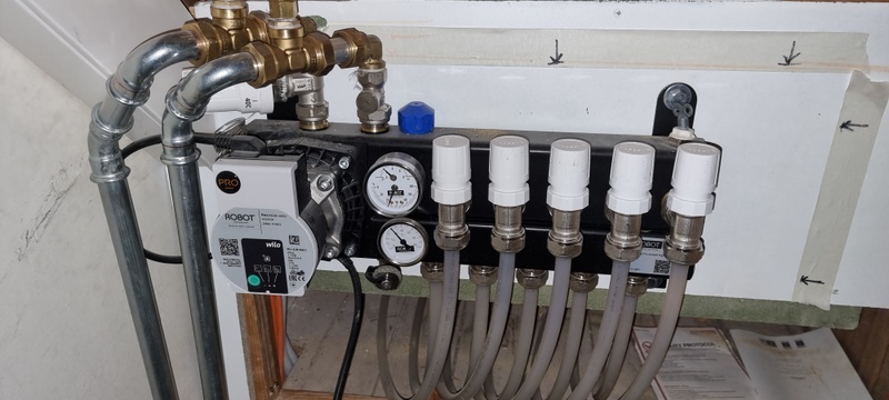

Hi, @hackbard
Ik heb, denk ik, dezelfde problemen met de “menger”….krijg sterk de indruk dat de menger geen (of bijna niks) van het warme water van de bijverwaming doorlaat. Nefit heeft er al naar gekeken en geeft aan de menger gewoon functioneert
hackbard schreef op vrijdag 13 januari 2023 @ 11:42:
voor de hybride gebruikers, hier mijn kleine studie over de menger.
Misschien vindt het toch iemand interessant. Als ik op dit forum op menger zoek, zijn de meeste posts van mezelf..
verder is er nog
heb je trouwens hetzelfde als ik, in het binnendeel, zie mijn foto gisteren? Als je de knop uittrekt en draait, kan je hem ook niet weer helemaal terug in drukken?
mijn bevindingen:
tijdens alleen WP bedrijf, als ik handmatig die knop van 100% naar 0% zet, blijven de leidingen richting cv ketel en de sensor op de ketel eindelijk eens koud. Dus dat wil ik, anders gaat de warmte deels naar de gasketel en misschien zelfs de schoornsteen uit.
Knop op 0%
bijverw. excl., alleen bijverw. ja, bijverwarming uitschakelen: ja: de bijverwarmer gaat aan op hysterese wp (niet helemaal logisch maar oké)
Maar dan: menger sensor toont oplopen openen menger, maar er komt geen warmte in het systeem.
Dit werkt dus helemaal niet, ook niet voor sww. (Ja, warmwater loopt hier via de wp en een driewegklep, werkt prima met hybride voor mij)
Dat betekent wel dat ik voor elke disinfectie run of bijverwarm actie de deksel van het binnendeel moet erafhalen en aan de knop draaien. Tenminste als ik geen onnodig warmteverlies bij wp bedrijf via de cv ketel wil EN een werkende bijverwarming.
Verder heb ik de knop nooit zien bewegen. Ik had hem handmatig nog op 50% gezet, dus het 2e van de 3 streepjes (de 4e zou 100%moeten zijn).
Er bewegt niks, als de menger volgens display van 0 naar 100 gaat en terug.
Wel hebben zowel knop draaien als menger op display soms een effect op de flow temperaturen:
Knop op 0: geen flow
Knop op 100: altijd (een klein beetje) flow
Knop op 100, en sensor gaat richting 0 tijdens bijverwarmen, dan stopt de flow (nagenoeg) en blijft de cv zichzelf verwarmen. Dat was het beginpunt van mijn zoektocht, en hoop ik toch maar op een software oplossing van nefit, voordat ik weer zelf een automatie moet schrijven.
Of klopt er iets anders niet?
Trouwens, aanpassen van mengerlooptijd van 120s naar 500 en 20 had geen effect hier. Vertraging staat op 0.
Zo, dit was mijn ochtend. Tips/opmerkingen welkom.

  • hackbard
Hblokhuis77 schreef op vrijdag 20 januari 2023 @ 07:35:
Hi, @hackbard
fijn dat ik niet de enige ben.
Zullen we die beter mengventiel noemen zoals in de handleiding?
Hier doet die ook soms iets, gaat een beetje open en dicht, het is niet zo dat die stuk is. En er zijn ook situaties waar je de warmte van de bijverwarming niet helemaal de systeem in wil, met name met vloerverwarming.
Maar helaas regelt die niet op de ingestelde max temperatuur, maar gaat al dicht bij overschrijden target. En ipv dat de bijverwarming eerst omlaag of uit schakelt.
In tijden waar de bijverwarming makkelijk de streeftemeratuur haalt (en die zijn hier vaak, behalve 2 dagen in december dan), is die daardoor veel zichzelf aan het verwarmen. Ik vindt dat geen goed functioneren. Of ben ik gek en moet ik maar niet teveel mopperen en zeuren?
Ik wacht sinds een week op een reactie van nefit via mijn installateur, daar hebben ze van mij een week geleden blijkbaar voor het eerst van de bbqkees gehoord, en doen misschien nu waar wij hier al jaren me bezig zijn?

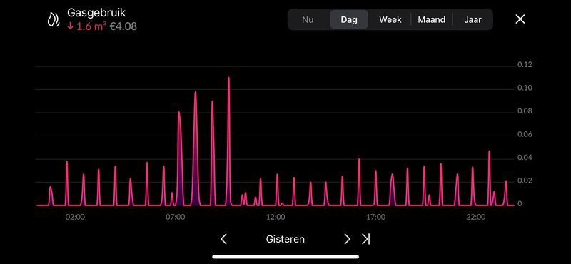

maartenvdv737 schreef op zaterdag 21 januari 2023 @ 12:41:
Weet niet of dit iemand helpt, maar de installateur gaf mij de tip om de cv temperatuur een aantal graden lager dan de warmtepomp aanvoertemperatuur te zetten. Omdat de CV ook een overshoot kan geven en dus hoger aanlevert naar de WP dan de maximum aanvoertemperatuur van de WP naar de woning.
Dank ik was hier zelf al mee aan het proberen.
Nu staat de wp Max op 52 en de cv op 42.
Dit heeft als resultaat dat de cv helpt bij de defrost run.
Dit heeft het volgende effect op het gas verbruik:
Afbeeldingslocatie: https://tweakers.net/i/IhuUfEIcZQ6U_Je6zzvHWX4Dkr0=/800x/filters:strip_exif()/f/image/9UwQgdpMaSYGPtnljhDkDMG5.png?f=fotoalbum_large

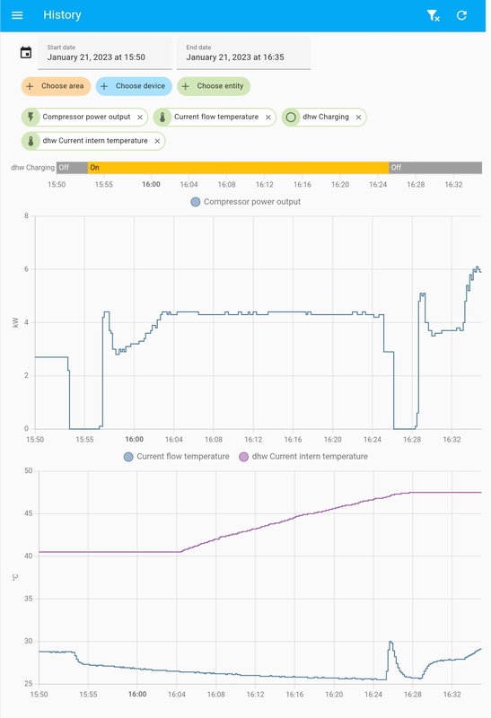

  • Steven
  • Laatst online: 30-09 20:07
Herkennen mensen het dat als er warm water gemaakt wordt door de warmtepomp de compressor slechts op 50% draait? Gevolg is dat een warmwater ruj vaak 4-6 uur duurt en dat in de tussentijd de woonkamer afkoelt met meer dan een graad (en dat duurt bij ons zeker 6u (en soms langer) om weer te herstellen bij dit koude weer.
Iemand een idee hoe je de warmtepomp wat meer zijn best kan laten doen als hij warm water maakt?
Je kunt WW wisselmodus aan zetten dan wordt er tussen door ook omgeschakeld naar verwarming als het warmwater maken te lang duurt
En je kunt ook de comfort instelling gebruiken om warmwater te maken
dan kost het iets meer maar wordt het warmwater wel met meer vermogen bereid

Steven schreef op zondag 22 januari 2023 @ 10:56:
Helaas herken ik dit en naar mijn idee werkt het systeem niet zoals het zou moeten.
Zie mijn post in het algemene lucht warmtepomp topic die ik zojuist heb geplaatst.
Het maximale vermogen dat de warmtepomp kan leveren is wel afhankelijk van de buitentemperatuur dus wellicht verkijk je je daar op?
Kun je specifiek aangeven hoe lang jou boiler erover doet om op te warmen van een begin temperatuur tot een eind temperatuur en welke vermogen de compressor levert gedurende deze run?
Wollie91 in "Lucht/Water warmtepomp om mee te verwarmen en te koelen #10"
[ Voor 25% gewijzigd door Wollie91 op 22-01-2023 12:00 ]

Kijkend naar je plaatjes lijkt me dat je een lekkende driewegklep heb
Want ik zie je current flow oplopen tijdens het warmwater maken
En current flow temperatuur is puur voor je cv systeem en niet voor warmwater bereiding
Je Compressor draait net zo hard als bij mij met warmwater maken 4,5 kw ongeveer dus dat lijkt me goed
Hier duurt warmwater maken nu ongeveer drie kwartier tot een uur is 200 liter boiler in een tower all electric
Van 40 graden laag terug naar 52 graden
En raar dat een installateur zomaar 200 gram koelmiddel bij vult
als je niet weet of er te VEEL of juist Te WEINIG koudemiddel in je systeem zit 8)7
Edit Plaatje bij gevoegd:
Afbeeldingslocatie: https://tweakers.net/i/OXLXvqDpmUpKJrcmPFNx1hENp7c=/x800/filters:strip_icc():strip_exif()/f/image/MIOohnWzMfjlHqLSrQWpYefo.jpg?f=fotoalbum_large
[ Voor 13% gewijzigd door Willem senior op 22-01-2023 14:01 ]

  • Wollie91
  • Laatst online: 01-10 21:52
Willem senior schreef op zondag 22 januari 2023 @ 13:34:
Ik gok dat de current flow iets oploopt door de positie van de sensor (onder het rode dopje). Het leidingwerk zal iets opwarmen vermoed ik...
Afbeeldingslocatie: https://tweakers.net/i/SQAkF74voz4GT1Ppwru9IPgS3OU=/x800/filters:strip_icc():strip_exif()/f/image/VPDsZojL9Vg979Xw6kyuhifK.jpg?f=fotoalbum_large
200 x 12 (52-40) = 2400 x 4,2kJ = 10080kJ
1 kWh = 3600.000 joule = 3600 kJ = 3,6 MJ
10080/3600=2,8kWh
2,8kWh / 4,5 = 0,62 uur = 38 minuten
Dit ligt natuurlijk veel dichter in de buurt van wat jij daadwerkelijk haalt dan wat ik haal 😉

@Willem senior
Gebeurd het bij jou ook dat de circulation pump speed tijdens de run naar 0 gaat?
Afbeeldingslocatie: https://tweakers.net/i/JHXn_myk2apEBvsIJswvDDYZkyM=/x800/filters:strip_exif()/f/image/R6L4xzPqSNqrgYZvcgZFhvZo.png?f=fotoalbum_large
  • Willem senior
  • Registratie: Juni 2017
  • Laatst online: 22:10
Wollie91 schreef op zondag 22 januari 2023 @ 19:07:
@Willem senior
Nee je pomp moet juist harder gaan draaien
Afbeeldingslocatie: https://tweakers.net/i/7VA7O3fH0gDgptXBdv_vF5cNp7w=/x800/filters:strip_icc():strip_exif()/f/image/Gb06DnVtCQgPWdCdw6oLgOxt.jpg?f=fotoalbum_large
Nefit enviline A/W split 5.0 Tower binnenunit met 190 liter boilervat, 50 liter Nefit buffervat, thermostaat 1010H, en boderus pomp unit,
  • Wollie91
Willem senior schreef op zondag 22 januari 2023 @ 21:11:
Precies, dat zou ik dus ook verwachten.
Bij stopt de pomp dus ineens tijden de sww run. |:(
  • Willem senior
Wollie91 schreef op zondag 22 januari 2023 @ 21:29:
Beter morgen je installateur bellen
En die het laten oplossen
@Willem senior
Ik heb een vergelijkbaar beeld.
Tijdens de SWW run is de compressor power output stabiel op 4.3 kW maar de circulation pump speed loopt schuin naar beneden. In het voorbeeld hieronder is deze aan het einde van de SWW ongeveer 16% en tijdens de heating run gaat deze verder naar 1%. Mijn SWW run duurt trouwens 43 min.
Plaatje hieronder is van een paar dagen geleden, ik heb nu regelmatig tijdens een SWW run een defrost, dus ik zocht er een zonder defrost... Bijna elke dag is het patroon vergelijkbaar alleen de duur van de run kan wat variëren.
Afbeeldingslocatie: https://tweakers.net/i/LF7X3bKYIajTq2gi5FVQ-WUWa6g=/800x/filters:strip_icc():strip_exif()/f/image/9CTDWwWaYgaQYoTJ9tvjSQG7.jpg?f=fotoalbum_large
Dit zou ik ook willen (CV komt er alleen bij met ontdooicycli), maar heb de indruk dat onze iets oudere installatie (5e jaar, firmware 1.09) dit niet goed kan afregelen. Gistermiddag geruime tijd geëxperimenteerd, voor de zoveelste keer zonder succes.
Welke firmware heeft u?
  • master1104
Dat de CV pomp zover terug loopt is het gevolg van de Delta T die te klein wordt. De meeste hier hebben hem op 5 graden staan denk ik?
Bij onze sww boiler is de spiraal relatief klein en zorgt de CV pomp bij hoge flow ook dat de delta T veel te klein wordt (lees: de afgifte van het spiraal kan het dan dus niet bijhouden). Volgens mij loopt de CV pomp niet verder terug dan 1%.
Plot je delta T er maar eens bij, dan zie je daar de oorzaak vermoedelijk.
Ik vermoed dus dat hij niet stopt maar op 1% modulatie loopt. En dat is nog steeds best een significante flow voor door een boilerspiraal.

Mensen; vraag.
We hebben de Wila circulatiepomp van 2 naar 3 gezet.
Doel: meer flow<> lange lussen VVW
Kun je dat ongestraft doen of moet er aan de WP instellingen dan ook iets gewijzigd worden?

Bij een groot afgiftesysteem het best inderdaad de pomp maximaal te laten draaien. Is in ieder geval mijn ervaring. Is in principe onafhankelijk van de warmtepomp, maar ik probeer wel de TC0-TC3 zo'n beetje op het verschil te houden tussen de blauwe en rode thermometer op de Buderus unit.
Echter; de optimale TC0-TC3 pompsnelheid verandert voortdurend met de omstandigheden dus dat blijft een beetje gokken.

@de telegraaf dank.
TC3-TC0 staat bij ons op 5 (VVW).
Verlagen naar 4,5 zodat de WP-pomp wat alerter reageert?

  • Wollie91
HansRemmerswaal schreef op maandag 23 januari 2023 @ 07:37:
Bij jou gebeurt dit als de run klaar is maar bij gaat de pomp al naar 0 (of bijna 0 zoals @master1104 zegt) ) terwijl de streef temperatuur van de boiler nog lang niet is gehaald.
@master1104
Ik heb nu geen toegang tot home assistant. Zal vanavond eens kijken. Onderstaand plaatje had ik nog wel op mijn telefoon staan.
Afbeeldingslocatie: https://tweakers.net/i/c1Z_R3KWF6SFHG3Q02FIhxKYvF4=/x800/filters:strip_icc():strip_exif()/f/image/tjUkAYoTbnkblqjRwYrE7iO3.jpg?f=fotoalbum_large

De flow van je vloerverwarming opnieuw inregelen. Ik ben in november overgegaan van stand 2 naar 3, wel meer lawaai, maar met eenzelfde flow ingeregeld op de vloergroepen een snellere opwarming en lagere cv aanvoertemperatuur. Ik heb (helaas) meerdere groepen die langer zijn dan 120 meter.

  • HansRemmerswaal
Mijn warmtepomp heeft zijn eigen 3 phase aansluiting. Hieronder het verbruik van 2 runs met tussendoor een defrost. Nu zie ik elke 30 min een piekje. Enig idee wat dat kan zijn?
Afbeeldingslocatie: https://tweakers.net/i/TyPLrnOQFTmPlZj2vlBftE__M5k=/800x/filters:strip_exif()/f/image/Mb8MkJK58o9GgsrBWY8NLRBK.png?f=fotoalbum_large

We hebben wel een buffervat van 50 ltr maar dat is met T koppelingen naast het normale circuit van aan/afvoerleidingen geplaatst. Wat is dat parallel, of juist niet?

Dus de stooklijn kan omlaag?

  • Willem senior
HansRemmerswaal schreef op maandag 23 januari 2023 @ 16:42:
Volgens mij is dat om de olie terug te pompen

Bij mij heb ik de startpunt 1 graad verlaagd (nu 20 graden), eindpunt van 34 naar 32 graden gebracht. Kwestie van uitproberen…..

  • Laatst online: 12-09 12:14
Nous112 schreef op maandag 23 januari 2023 @ 20:02:
Hoeveel heb je je TC3-TC0 ingesteld?
Ik heb eens geëxperimenteerd afgelopen dagen. 4K haalt mijn warmtepomp prima. 3.5K zou ook wel lukken vermoed ik, maar geen idee of dit daadwerkelijk verstandig is?
Nefit Envilline 13kW all-ellectric | HR 300L boiler | 100L buffervat | Buderus pomp | Vloerverwarming met naregeling: Danfoss Icon | 11,52 kWp zonnepaneel installatie
  • Nous112
  • Registratie: Maart 2021
  • Laatst online: 30-09 22:33
scarwoman schreef op maandag 23 januari 2023 @ 23:03:
5K, oorspronkelijk stond deze op 7K na oplevering…….
Correctie... het was 43 min omdat het water nog warm genoeg was door de desinfectie run.
Paar voorbeelden van vorige week;
DHW current extern temperature
Van 39.6 naar 48 is 0h43 (4.2 kW)
Van 14.7 naar 47.5 is 1h48 (5 kW) met defrost
Die lage start temperatuur is als mijn zoon de boiler de vorige dag heeft "leeg" gedouched.
Ik zie verschillende vermogens, maar vermogen is wel stabiel. Blijkbaar bepaald de WP het vermogen aan de hand van het te overbruggen tempertuurverschil.

HansRemmerswaal schreef op dinsdag 24 januari 2023 @ 08:25:
Dat lijkt me prima.
Zo slim lijkt die mij niet. Het geleverd vermogen verschilt omdat die met verschillende temperaturen bezig is. Als die op lagere temperatuur start, kan die meer leveren, hogere COP. Het opgenomen vermogen zou wel steeds hetzelfde zijn, dat zie ik tenminste hier (helaas, ongeacht de verschillende instellingen eco of comfort).
Met mijn "7kW" wp, hoezo komt die nooit in die buurt met sww, ook niet als die de boiler van 15 tot 35 grad verwarmt?
  • HansRemmerswaal
hackbard schreef op dinsdag 24 januari 2023 @ 14:03:
Als ik terug kijk dan zie ik op 3 november de SWW run met 6.3 kW. Kijk ik op andere dagen dan zie ik een zelfde of lagere compressor output bij een vergelijkbare 20 naar 48 graden verwarming. Het lijkt haast op een relatie tussen buiten temperatuur en compressor output voor SWW.
  • hackbard
HansRemmerswaal schreef op dinsdag 24 januari 2023 @ 15:14:
zeker is er een relatie, dat betwijfel ik ook niet. Alleen denk ik dat de wp altijd hetzelfde opgenomen vermogen heeft voor sww, het geleverde vermogen verschild vanwege externe factoren (temperaturen), en is niet een keuze van de wp.
Of heeft die voor de 6.3kW output wel de volle 2,5kW input gebruikt? Hier is het met sww nooit boven 2kW input, met verwarmen is max vermogen wel 2,5kW ofzo.
  • HansRemmerswaal
hackbard schreef op dinsdag 24 januari 2023 @ 16:26:
Ah, nu zie ik wat je bedoeld. Ja natuurlijk is de output dan afhankelijk van de buitentemperatuur.
Nee, bij de SWW run is het ongenomen vermogen nooit 2.5kW, deze loopt op van +/-1.5kW naar +/-2kW.
Tijdens de desinfectie zie ik deze trouwens oplopen naar 2.5 - 2.7kW totdat het elektrische element het overneemt met 3 kW.
Afbeeldingslocatie: https://tweakers.net/i/dF4nYj6asXJjln1pnv0cua5Au2Q=/800x/filters:strip_exif()/f/image/e9FSTCO5Mhh5bzUH6qQmTAWF.png?f=fotoalbum_large
[ Voor 26% gewijzigd door HansRemmerswaal op 24-01-2023 17:22 ]

  • O_Tiby
  • Laatst online: 25-09 20:02
O_Tiby schreef op donderdag 10 maart 2022 @ 10:44:
Hoi Willem, dank voor de reactie. CV wordt voornamelijk gebruikt voor het verwarmen van tapwater en bijspringen in de winter wanneer de warmtepomp het niet redt.
Ik zal ook eens in het andere topic advies vragen. Al gaat het mij niet perse om het koelen maar nu is mijn twijfel of dit wel een correct systeem is. 8)7
Onderstaande ook gepost in https://gathering.tweakers.net/forum/list_messages/2095684
Afbeeldingen van ons hybride systeem:
Afbeeldingslocatie: https://tweakers.net/i/VZnfQS7D1UvVmUVXVjHApps9VAk=/x800/filters:strip_icc():strip_exif()/f/image/tEX2gF0KwHjES1pEFFiR02Ft.jpg?f=fotoalbum_large
Afbeeldingslocatie: https://tweakers.net/i/IHIGgsicJi6DuheLuriKdkowpKQ=/800x/filters:strip_icc():strip_exif()/f/image/HwtMX8BNwaMEEpHWJeneJcTc.jpg?f=fotoalbum_large
We zijn bijna een jaar verder en heb het één en ander geprobeerd (ook nog de rest van het huis aan het verbouwen/tuin aan het aanleggen dus niet alle tijd aan de wp besteed;
Een klein overzichtje van afgelopen jaar;
- opstelling gewijzigd op het dakkapel om minder (geluids)resonantie te hebben
- verbruik afgelopen jaar was ong: gas 2m3 p/maand en in december voor de wp 8kW/dag (oftewel de WP nam volledig de vloerverwarming voor zijn rekening, cv hoefde niet bij te springen)
Maandag 16-01: Mengklep in wp blijkt defect, maakt raar tikkend geluid en lijkt niet goed om te schakelen oid. Installateur heeft deze vervangen. Direct jullie adviezen voor het systeem besproken. Nu na 2 jaar heeft hij meer kennis over wp-systemen en (h)erkend meerdere punten. Als eerste stap hebben we de vloerverwarmingverdeler thermostaat helemaal open gezet. En gaan we kijken naar een andere vv-verdeler/het ombouwen er van.
Maandag 23-01:
Een document van Nefit gevonden met ideale 'standaard'-settings voor de wp. Deze heb ik even naast onze wp instellingen gelegd en ik zie vele verschillen. Deze settings heb ik nu overgenomen (de instellingen voor 'Oudbouw' (huis uit 1926, geheel geisoleerd/verbouwd))
Echter, mijn eerste issue waarvoor ik nu even hulp vraag;
- Sinds de vervanging van de mengklep zie ik het gasverbruik structureel toegenomen zijn naar 2m3 per dag en het stroomverbruik/het in bedrijf zijn van de WP is een stuk minder geworden. Ik kan niet achterhalen waarom, dit kan toch niet zijn omdat de vv-thermostaat helemaal openstaat? Installateur geeft aan dat hij de mengklep 1-op-1 heeft vervangen. De wijziging van instellingen op 23-01 heeft geen invloed.
Even een paar grafieken:
Typerende grafiek van vóór 16-01:
Donker blauwe (fase3) is verbruik van de WP. Regelmatige pieken te zien. Ik weet niet of dit een juist 'gedrag'/trend is voor een WP, maar in deze tijd hadden we dus nauwelijks/geen gasverbruik.
Afbeeldingslocatie: https://tweakers.net/i/y40LSxmeBMSQ6fb6dTQ0kC3afZI=/800x/filters:strip_icc():strip_exif()/f/image/3tYedntVmC4nSClLN4ZiEjfU.jpg?f=fotoalbum_large
En gasgebruik vóór 16-01:
Afbeeldingslocatie: https://tweakers.net/i/WRC4WjlcgKARpaazpj-uo7n0KgA=/800x/filters:strip_icc():strip_exif()/f/image/5EkjYmOFMnmSUnUHNhJLuqsS.jpg?f=fotoalbum_large
Grafieken van ná 16-01:
Afbeeldingslocatie: https://tweakers.net/i/56qAQVQhYlzl4EZkNida1w_dqCk=/800x/filters:strip_icc():strip_exif()/f/image/ESPUwRw8ljHocMVKIMZJjIX8.jpg?f=fotoalbum_large
En gasverbruik ná 16-01:
Afbeeldingslocatie: https://tweakers.net/i/X11h-hUWIu-35Z81YubwbwVzyNo=/800x/filters:strip_icc():strip_exif()/f/image/8fKTK2UcYkNADixxRzUCRUNl.jpg?f=fotoalbum_large
Nieuwe mengklep
Afbeeldingslocatie: https://tweakers.net/i/qvZXHE_J87xtc4GD-3FzajByoN0=/x800/filters:strip_icc():strip_exif()/f/image/xN5WvVw9JWNCrc0PhHtqrxJm.jpg?f=fotoalbum_large

@O_Tiby
van vloerverwarming heb ik geen verstand.
Met die mengklep ben ik wel al wat bezig, misschien had je dit al gezien:
De gasverbruik na 16 jan is idd raar.
Je zou kunnen kijken of je het ook zonder bijverwarming redt boven een bepaalde buitentemperatuur. Ik heb de laatste dagen de gasketel niet nodig, de bijverwarming staat dus uit (en gaat alleen heel even aan tijdens een defrost). Wat zijn de instellingen bijverwarming is dan de vraag.
De installateur vertelde dat waarschijnlijk de regeling van de mengklep gewoon zo is, dat die dichtgaat zodra de aanvoer vanuit de gasketel boven de streeftemperatuur komt. De ketel blijft dan verder zichzelf stoken totdat die zijn eigen ingestelde maximum temperatuur bereikt en uiteindelijk zelf uit of in storing gaat. En na een tijd begint het dansje opnieuw. Vindt ik wel gek dat ze zo iets als werkend hybride installatie willen verkopen. Maar ze zijn er ook nog over in gesprek met nefit, misschien komt er nog wat.
Als dit echt ook bij jou het geval is, zou ik eerst proberen om op de ketel zelf de max aanvoer temperatuur wat lager te zetten.
Je zou evtl. ook nog de mengklep handmatig open kunnen zetten.

  • O_Tiby
hackbard schreef op dinsdag 24 januari 2023 @ 21:00:
@O_Tiby
Dank voor de reactie. Echter we hebben een heel jaar bijna volledig op de WP gedraaid. Hadden nauwelijks gasverbruik (<2m3 per maand) Maar nu, sinds de mengklep vervanging, is er dus duidelijk iets aan de hand
Welke setting moet ik hebben om de bijverwarming uit te zetten?

Waarschijnlijk heb je onder servicemenu- extra warmtebr. kiezen: Hybride staan. Dan is ergens een optie energie prijsverhouding. Als je die laag zet, bijvoorbeeld op 2 ipv 3, zou de ketel minder/niet aanspringen. Zelf gebruik ik hybride niet omdat ik niet begrijp hoe dat precies werkt/ hoe die de cop bepaalt/ toch aansprong terwijl de dagelijkse cop ver boven de ingestelde waarde was.
Ik heb extra warmtebron: excl. met menger, en dan is er een optie bijverwarming uitschakelen. :*)

Misschien onderstaande proberen;
Onder, bijverwarming met mengklep, kan de temperatuur, bij " Buitentemp. Paralelbedr." worden ingesteld op de situatieafhankelijke gewenste temperatuur.
Wat mogelijk goed werkt is dat het parallelbedrijf is ingesteld op een temperatuur waarbij de CV ook daadwerkelijk het benodigde vermogen kan leveren (minimale vermogen afgifte), om pendelen te voorkomen en de CV efficient te blijven laten werken.
De WP-instelling zelf, moet dan weer aansluiten op de Hybride instelling, afhankelijk van de kwh en M3 prijsverhouding.
Kortom de CV laten bijspringen op het moment dat de WP bijna maximal moet presteren tot het C.O.P. afhankelijke bedrijf niet meer economisch is.
  • O_Tiby
De Eik schreef op woensdag 25 januari 2023 @ 11:41:
Dank allen! Heb toevallig vanochtend de instelling zelf gevonden. Heb inderdaad "bijverwarming uit" op AAN gezet. Nu draait ie alleen op de WP. Geen CV verbruik meer gehad sindsdien en hoor hem nu al de hele dag draaien. Dat lijkt dus goed te gaan.
Verder heb ik de instellingen op 'hybride' staan. Stond op 'parallel bedrijf' maar heb de 'optimale' settings overgenomen uit de voorschriften van afgelopen jaar van Nefit (zie: https://s3.eu-west-1.amaz...e-HYBRIDE-V02-05-2022.pdf en dan heb ik "OUDBOUW" aangehouden).

de telegraaf schreef op maandag 23 januari 2023 @ 08:16:
Excuses voor de vertraagde reactie was paar dagen op cursus.
Sw 01.13 voor de wp
Se 73.03 voor de Bediening
  • O_Tiby
HansRemmerswaal schreef op woensdag 25 januari 2023 @ 16:57:
Kan het zijn dat de instellingen niet waren opgeslagen en dat installateur de WP had uitgezet bij het vervangen van die klep? Dat kan verklaren waarom deze instellingen opeens anders zijn.
Neen, helaas dat is het niet. Sinds het begin stond ie op "... parallel" (2.5 jaar geleden). Misschien was dat niet de optimale instelling maar het werkte wel.
Bijna 2 weken geleden is de mengklep vervangen en sindsdien verbruikt het systeem voornamelijk de bijverwarming = cv = gas verbruik.
Toen kwam ik de settings voorgeschreven door Nefit op internet tegen, maar ook dit mag niet baten. Nog steeds gas verbruik.
Pas wanneer ik de optie "bijverwarming uitschakelen" op AAN zet, dan doet de wp het goed. Maar op hele koude momenten zal de cv dus niet automatisch bijspringen.
Morgen komt een monteur van Nefit. Ben benieuwd wat zijn bevindingen zullen zijn. Ik houd jullie op de hoogte.

Vraag.
Registreert de Enviline de defrost op een of andere manier?
Zo te zien wordt de defrost niet geregistreerd als een start.
Heeft iemand kennis hieromtrent (en wil deze delen)?
RobEppink schreef op maandag 30 januari 2023 @ 11:35:
Vraag.
Via BBQkees kun je de defrost zien in de compressor activity. Op het display van de EnviLine zelf kun je dit niet zien.
Afbeeldingslocatie: https://tweakers.net/i/x3oifN02Qh17VokiDJjQo_EpFsw=/full-fit-in/4000x4000/filters:no_upscale():fill(white):strip_exif()/f/image/TQhLdmqYPj6iugpGg9mXCkho.png?f=user_large

  • Matadores
  • Laatst online: 01-10 19:40
angelovds schreef op maandag 30 januari 2023 @ 07:25:
Binnen- en buitendeel communiceren met een CAN bus, die helemaal los staat van de EMS bus.
Bekabeling controleren lijkt me inderdaad nuttig. Ik heb ook gemerkt dat, hoewel EMS in principe geen polariteit heeft, het kan uitmaken maken of je de kabeltjes al dan niet omgedraaid hebt.
Bij mij had de installateur de CAN bus niet correct op de buiten unit aangesloten, wat een storing tot gevolg had.
