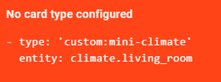

Heeft iemand hier toevallig ervaring met de mini-climate-card?
https://github.com/artem-sedykh/mini-climate-card
Het lijkt me wel een mooie card om alle functionaliteit van mijn Daikin airco in een compacte card te vangen.
Krijg de card alleen helaas niet werkend vanuit HACS. Meerdere malen geprobeerd: browser cache verwijderd, herstarts gedaan van HA, en de card opnieuw geinstalleerd. Helaas zonder succes.
Afbeeldingslocatie: https://tweakers.net/i/taAl1TbNRcQAFA2TE4dhVPbiVF8=/full-fit-in/4000x4000/filters:no_upscale():fill(white):strip_exif()/f/image/eYluBcwoXAJXFcUhCmG5QTad.png?f=user_large
Misschien nog suggesties?

Ik heb m draaien maar ik heb geen HACS.
De git repo heb ik in configuration->loveland dashboard-> resources toegevoegd.
daarna dit als view in een dashboard:
views:
  - title: a
    path: a
    badges: []
    cards:
      - type: 'custom:mini-climate'
        entity: climate.otgw_test_thermostat
        temperature:
          unit: °C
          round: 0.5
werkt prima

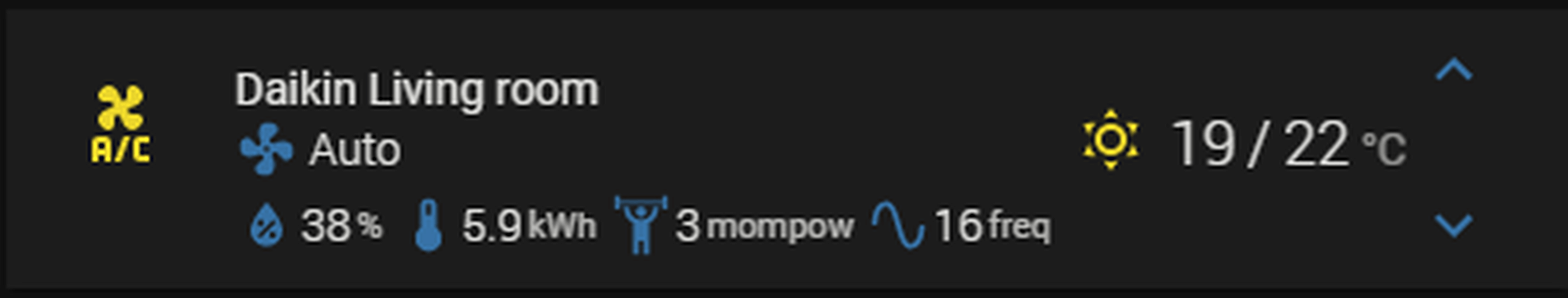

@sjorsjuhmaniac OK, nu via de Lovelace raw configuration editor gedaan en het is gelukt.

Tip voor de volgende keer: Als je vanuit de GUI een custom card toevoegt. Dan moet je het - teken weglaten en de spaties ;)
YAML:
entity: climate.living_room

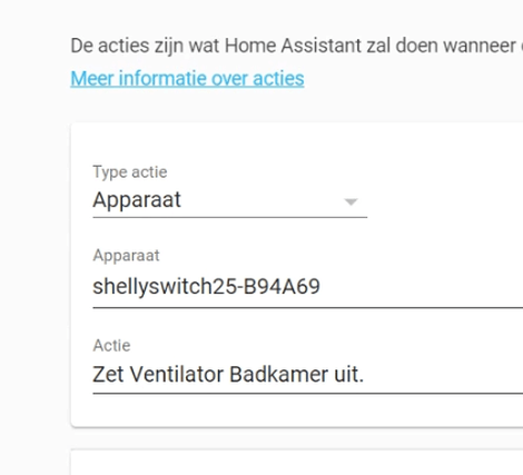

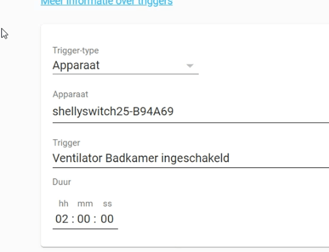

Nu mijn terugdraaiende teller verdwenen is, heb ik besloten te kijken of ik met Home Assistant de warmtepomp van het zwembad automatisch kan laten inschakelen als de zonnepanelen voldoende stroom opbrengen (i.c.m. een home wizard P1-meter). Dit ga ik doen door een Shelly in het stopcontact van de warmtepomp te steken.
Aangezien ik Home Assistant nog nooit heb gebruikt, wou ik gisteren er wat mee oefenen en zo instellen dat als de ventilator van de badkamer wordt aangezet, deze na twee uur automatisch terug uit valt. Blijkbaar doe ik echter iets verkeerd want de ventilator valt niet uit. Het is vast iets doms maar ik geraak er toch niet uit.
Bij automatiseringen heb ik als trigger:
Afbeeldingslocatie: https://tweakers.net/i/UYcWWQf-yJZRqwi-2dTycJYnMTM=/full-fit-in/4000x4000/filters:no_upscale():fill(white):strip_exif()/f/image/OAYKYP4nXylN8NHpirFVbPT4.png?f=user_large
Geen voorwaarden en als acties:
Afbeeldingslocatie: https://tweakers.net/i/kB2lVBeZQ7_sY-eWz6pdLtHbOW4=/full-fit-in/4000x4000/filters:no_upscale():fill(white):strip_exif()/f/image/TxsS0vsFvepS0GwEy9zomC4P.png?f=user_large
Mij lijkt dit ventilator aan --> 2 uur timer --> actie: ventilator uit te zijn maar blijkbaar niet |:(
