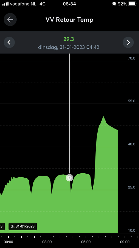

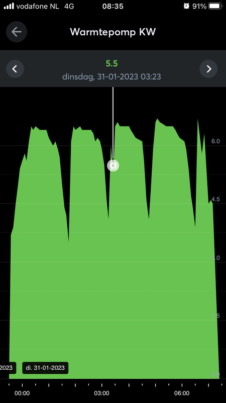

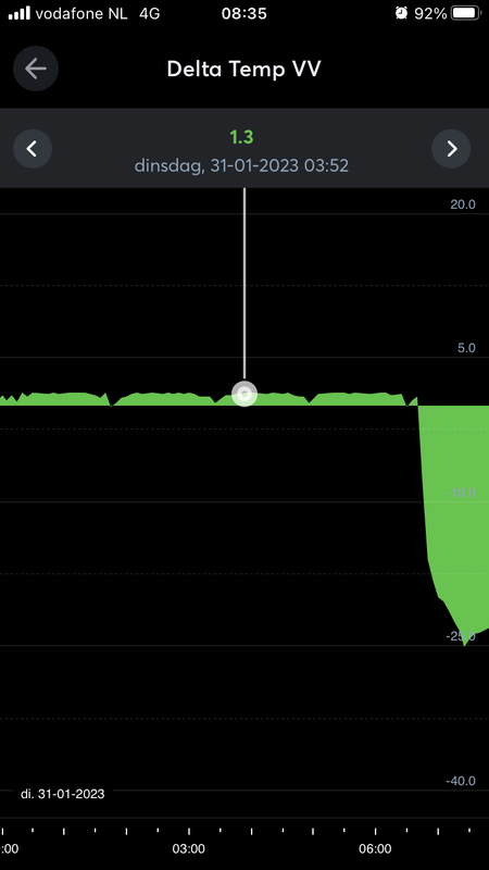

Ik heb een Nefit Enviline 7KW warmtepomp die ik via domotica aanstuur. Wanneer er warmtevraag is vanuit het huis en rekeninghoudend wanneer het tarief laag is wordt de warmtepomp ingeschakeld.
Ik heb het idee dat de warmtepomp een mooie continue run maakt maar ik vind het temperatuurverschil tussen heen en retour wel erg klein. Ook als de warmtepomp afschakelt komt er een hoge piek in de retour flow. Ik weet niet wat daar de oorzaak van is en of het kwaad kan?Afbeeldingslocatie: https://tweakers.net/i/btLjDfCJi_68KP6fnYvDaBFKS24=/x800/filters:strip_exif()/f/image/pgnrNhHNMzOfnz04VnPdZSS4.png?f=fotoalbum_large
Afbeeldingslocatie: https://tweakers.net/i/EooFZiHLmVWbbkaRtnRysGLV2qI=/x800/filters:strip_exif()/f/image/I8LK3bWm8oIh6gPRteOMSD5N.png?f=fotoalbum_large
Afbeeldingslocatie: https://tweakers.net/i/PyzIDKQsVmk6pIYoXoIiBXD8kRE=/x800/filters:strip_exif()/f/image/dKx3dOhrRRyxb0eafIg5mALl.png?f=fotoalbum_large
Afbeeldingslocatie: https://tweakers.net/i/bN5KNA4o3L7T-Ha7opssAFrCFU0=/x800/filters:strip_exif()/f/image/obSwa6XFbKuJeZN9dl5PBRPS.png?f=fotoalbum_large

even kijken of de plaatjes begrijp- wp kw is het geleverde vermogen neem ik aan? 4 keer defrost. En rond 7uur gaat die uit? En rond die tijd gaat de vv retour temp richting de 50graden. Dat wil je denk ik niet in je vloer hebben, maar misschien is dat gewoon alleen bij die sensor, die nog wat rest warmte krijgt omdat die in de buurt van de condenser zit en de pomp niet meer de andere richting draait. Of zit er nog een buffer en menger ergens tussen? Ik heb geen vloerverwarming en zulke pieken, maar zie hier wel dat uit de 20l buffer in de retour
soms wat circulatie ontstaat tijdens standby.
Als je de temperatuurverschil te klein vindt, kan je kijken of de TC0/TC3 pomp instelling omhoog kan, zie de discussie hier omheen.
[ Voor 3% gewijzigd door hackbard op 31-01-2023 19:18 ]

Ja denk inderdaad dat je conclusie juist is voor de rest warmte in de condensor en ook voor de defrost.
Ik vind niet dat het temperatuur verschil te klein is, ik vraag me meer af of dit juist goed of slecht is?

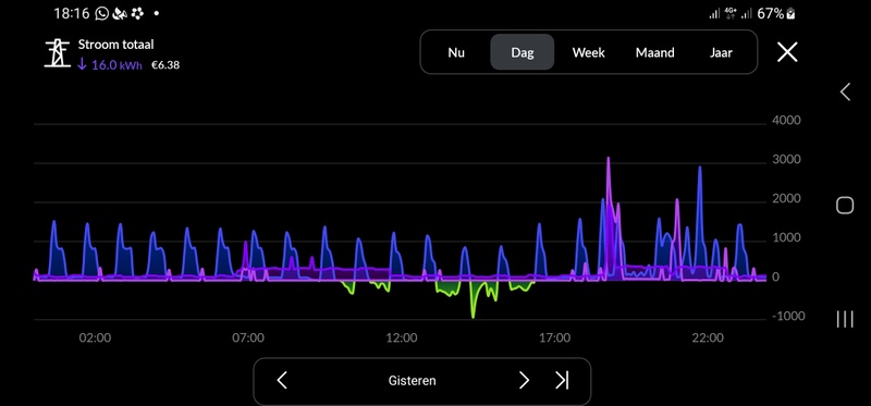

Ik zie in ons stroomverbruik de volgende weergave:
Afbeeldingslocatie: https://tweakers.net/i/Obo1_Dqz2R7jU-xuydbP4uDuuo0=/800x/filters:strip_icc():strip_exif()/f/image/kyR6VmyaRXJ2LRHPSb2AOF4h.jpg?f=fotoalbum_large
Afbeeldingslocatie: https://tweakers.net/i/wKzxLl7ZV6T2jNOLjbT_GYFANh8=/800x/filters:strip_icc():strip_exif()/f/image/uNm8ktSGCJWkmJ9ZY3zOuVIi.jpg?f=fotoalbum_large
Afbeeldingslocatie: https://tweakers.net/i/oNA4Pd2NngecrNEd5wCSL-plw3Q=/800x/filters:strip_icc():strip_exif()/f/image/BptF7OrrpGlRpJAhfljhc8wl.jpg?f=fotoalbum_large
De blauwe pieken (fase 3) zijn van de WP. Hij springt dus heel vaak aan, wat mij niet wenselijk lijkt voor de compressor? Klopt dit?
Is dit de trend die je wilt zien? Ik zou denken dat je langere runs wilt hebben met minder vermogen bijv.?
Zo ja:
- welke instelling dien ik dan te veranderen? (Ik heb ook een BBQKEES module er aan hangen)
Dank!

Nee dit pendelen is niet wat je wilt zien. In de eerste post van dit topic staan goede tips om dit tegen te gaan.

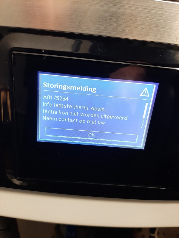

Iemand bekend met storingscode 5284, is waarschijnlijk onstaan door douchen tijdens de legionella run. Code staat niet in storingscode overzicht, is in storingsmenu alleen te resetten. Wp werkt wel naar behoren
Afbeeldingslocatie: https://tweakers.net/i/1I6jeKes86vG37LczFTtEYRA94U=/x800/filters:strip_icc():strip_exif()/f/image/pEbuer9oTUEd0oyxBYSYLtnV.jpg?f=fotoalbum_large
  • martin.h
  • Laatst online: 12-03 23:09
martin.h
Met een HAMER past ALLES!
Ik heb deze wel eens gehad. Toen lag de sensor eruit. Warmtepomp kon toen de gewenste temperatuur niet bereiken voor de legionella run.

Sensor van sww zat goed in het gat waar deze hoort te zitten, boiler temperatuur wordt ook correct weergegeven.
Inmiddels de storing kunnen resetten door de wp eventjes spanningsloos te maken, andere opties via het menu werkten niet.
  • Willem senior
  • Registratie: Juni 2017
  • Laatst online: 16:26
Nous112 schreef op zondag 5 februari 2023 @ 17:47:
Door het douchen zal,de temperatuur niet gehaald zijn en heb je daardoor deze storingscode
Het kan ook dat je electriche element niet is ingeschakeld
Dat kun je testen door een keer op extra warmwater maken te drukken dan zou het element aan moeten gaan
Als deze niet aan gaat dan het reset knopje op het electriche element indrukken

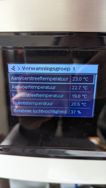

Dus blijft er 23 graden over
Dan komt de hysterese instellingen er nog bij dat is ook ongeveer 2 graden
Dus dan wordt de aanvoerstreeftemperatuur 21 graden voor de warmtepomp Als trigger om weer cv water te gaan opwarmen
Dit wordt gemeten met de T0 sensor op de cv leiding of in je buffervat
@Willem senior
In de display van de Enviline zie ik wel een duiding TC0, echter geen duiding T0.
Ik zie ook geen sensor achter de T van het buffervat.
Mis ik nu wat?

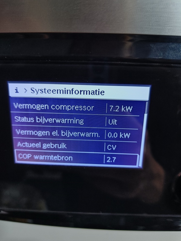

Afbeeldingslocatie: https://tweakers.net/i/7-xv9j7FRd4HJxF7H_Z3EZ6pyQ8=/x800/filters:strip_icc():strip_exif()/f/image/lAaQUTAIoQXyGhAkhFXAzcHG.jpg?f=fotoalbum_large
Is dit cijfer betrouwbaar?
Anders is dat niet best lijkt me, de pomp draait mooi maar de COP moet toch omhoog kunnen?
Hoe is die bij jullie?
  • jaapzb
@RensvN de COP op dat scherm is simpelweg het opgewekte warmtevermogen gedeeld door het opgenomen elektrische vermogen, deze zijn ook beide te vinden in het servicemenu als het goed is (bij mij in ieder geval wel). Bij mij staat deze momenteel rond de 3.2. Let wel dat mijn WP momenteel nog op volledig standaard instellingen draait die mijn installateur er in heeft gezet, heb dus nog niks getuned.

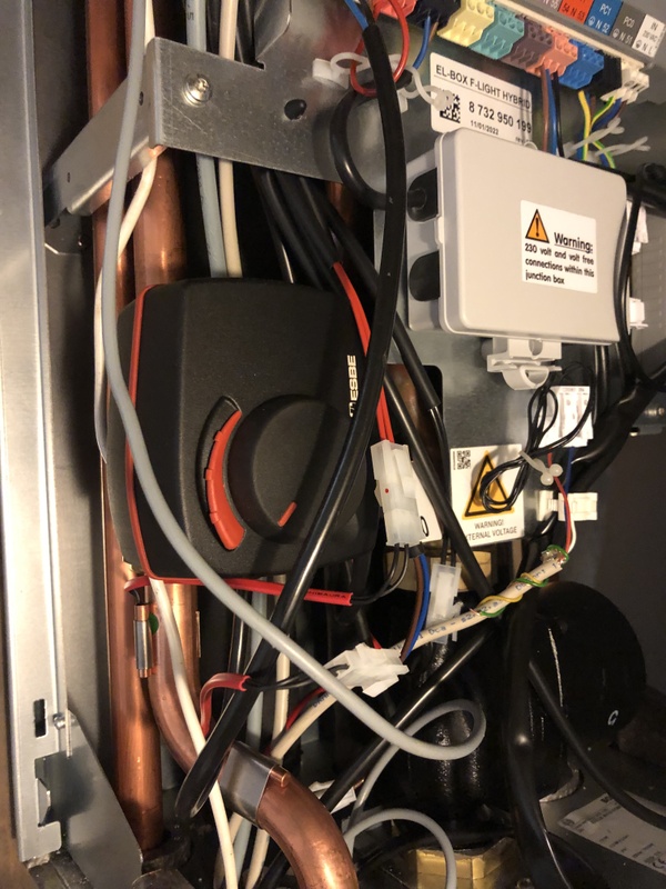

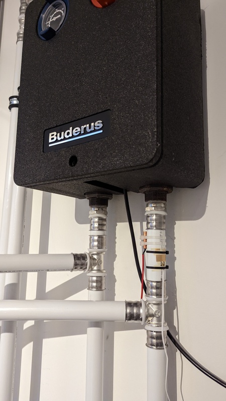

Ik heb hier wel eens gelezen dat een split of hybride installatie een intern ingebouwde T0 hebben. Geen idee verder hoe dat zit. Wat voor installatie heb jij staan? Bij mij zit de T0 aan een rood kabeltje vast, misschien kun je hem daarmee al vinden als je in je binnenunit kijkt?
Afbeeldingslocatie: https://tweakers.net/i/DpnapCuKJgCcuYYJ3JzOc17xKeA=/x800/filters:strip_icc():strip_exif()/f/image/B35tV5GfuKm3U0v83qPB8bk8.jpg?f=fotoalbum_large
Zo ziet het er bij mij uit. Zelf verplaatst direct na het T-stuk (zoals in openingspost). De installateur had hem hier in het buffervat zelf gemonteerd..
Edit: T0 en zijn andere namen even toegevoegd in de openingspost
Nefit Envilline 13kW all-ellectric | HR 300L boiler | 100L buffervat | Buderus pomp | Vloerverwarming met naregeling: Danfoss Icon | 11,52 kWp zonnepaneel installatie

@RobEppink
de foto had ik eerder gepost. Ook te zien tussen de kabel salade: Hier zit de T0 in de binnenunit net achter de TC1. Dus vanuit de mengklep zie je hier eerst de TC1, dan tussen de 2 bochten de T0, met verder op de kabel het label T0, de nul is net te zien op de foto.
mijn buffervatje is een 20l in de retour. De T0 is dus verder niet nodig en laat ik hem maar waar die is. Hij meet keurig hetzelfde of een ietsje lager temperatuur dan de TC1.
Mijn mengklep staat trouwens inmiddels op halve stand. Op die manier is die dicht genoeg dat de ketel niet onnodig wordt verwarmt, en gaat staat die nog open als de ketel wel eens in actie komt. (Dit jaar tot nu toe alleen voor desinfectie run).

Ik heb de husdata unit en daarin kun je vermogens invoeren, maar ik kan ze niet vinden.
In heb op de 3-fase hoofdgroep van de warmtepomp een kWh-meter geplaatst waarmee het verbruik is uit te lezen (systeem HomeWizard). Het vermogen hangt af van een type warmtepomp en staat in je handleiding van je binnenunit en buitenunit gespecificeerd. Het verbruik wisselt met de werking van de warmtepomp pomp (de pieken in de ochtend werden veroorzaakt door defrostst):
Afbeeldingslocatie: https://tweakers.net/i/r7gMVUJ1SaQvdbKuVF67StMK7iI=/800x/filters:strip_icc():strip_exif()/f/image/NGINkYptAxsK3WTY8x1nt9DA.jpg?f=fotoalbum_large

hackbard schreef op woensdag 15 februari 2023 @ 16:50:
Mijn mengklep staat trouwens inmiddels op halve stand. Op die manier is die dicht genoeg dat de ketel niet onnodig wordt verwarmt, en gaat die nog open als de ketel wel eens in actie komt. (Dit jaar tot nu toe alleen voor desinfectie run).
De mengklep word toch automatisch bijgeregeld op het moment dat er vraag is voor de bijverwarming? Daar hoef je zelf toch niet de klep met de hand open voor te zetten? Voor zo ver ik weet is die draaiknop op de klep alleen voor wanneer je met de hand de sturing die de binnenunit bedacht heeft wilt overriden, of heb ik dat mis?

Even een update voor degene met dezelfde H01/5451 error tijdens de ontdooi cyclus.
Monteur van Nefit is hier langs geweest na aandringen van de installateur. Hij heeft de buitenunit gespoeld (monoblock all electric) en geconstateerd dat de intern gebruikte leidingen, welke inmiddels al vervangen zijn bij nieuw uitgeleverde modellen, zorgen voor 'vervuiling'. Deze zijn kosteloos vervangen.
Ondanks de vervuiling in de buitenunit was dit niet te zien aan de filters (leiding filter en geïnstalleerde magneetfilter) in de binnen unit.
Sindsdien geen enkele error meer gehad, ondanks een aantal koude nachten met voldoende ontdooi cyclussen.

hackbard schreef op donderdag 16 februari 2023 @ 11:53:
In ruststand bijverwarming en volgens display mengklep 0% werd toch de gasketel warm, de klep sluit dus niet goed.
Als ik het goed begrijp van het principeschema zit er een soort bypass of open verdeler in het circuit van de bijverwarmer, ik denk zodat de CV-pomp (als de mengklep dicht staat) in een bijverwarmingsketel kan draaien zonder dat deze kapot gaat. Er zit voor de mengklep een directe verbinding tussen de aanvoer van de WP en de retour van de bijverwarming.
Misschien kan het zijn dat, als de CV-pomp in de ketel niks doet, de CV-pomp van de binnenunit misschien flow door de leidingen naar de CV-ketel veroorzaakt waardoor de ketel telkens (vanwege een of andere interne regeling in die CV ketel) een beetje aan wil (omdat het lijkt alsof er een beetje vraag is)?
Ik weet niet of dit hydraulisch uberhaupt mogelijk is
[ Voor 4% gewijzigd door jaapzb op 16-02-2023 13:36 ]

jaapzb schreef op donderdag 16 februari 2023 @ 13:34:
op dit moment is dit voor mij niet zo een issue, ik wou het gewoon delen voor het geval dat iemand iets aan heeft. Toen de draaiknop helemaal open stond, toonde de gasketel sensor tijdens wp bedrijf iets rond de 30graden, terwijl gas zeker uit stond. Nu is dat 17grad met draaiknop op half open, net de temperatuur van de ruimte en dat vindt ik beter.
Als de draaiknop helemaal op nul staat, komt de bijverwarming (als die toch eens nodig is) hier niet meer doorheen ook al toont de sensor mengklep 100%. Dan draait die inderdaad in zijn eigen circuit totdat er de ingestelde max temperatuur is bereikt.
