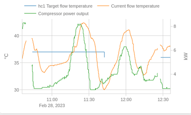

Die 5 graden doorschot vanwege te traag moduleren herken ik in mijn installatie niet hoor. Hij schiet inderdaad wat door, maar dat is enkele tienden tot een keer 1 graad max. En die hele graad is alleen in het voor en najaar waarbij de vloer eigenlijk al warm genoeg is en de warmtepomp toch nog een run maakt. Ik denk dat bij een doorschot van 5 graden er iets niet in de haak is met afgifte. Ofwel te weinig massa door alleen radiatoren en geen buffer of een stroming die zonder veel afgifte retour komt. De radiatoren te ver open wellicht? Of een buffervat waar het water zonder goede menging retour komt? Een overbodige bypass? Een hele korte ongeknepen vloerlus?
Zoals jullie weten loopt hier al het water door de vloeren zonder buffervat. Om dat 5 graden te laten doorschieten moet de warmtepomp uren achter elkaar draaien. Ik ben nu bv aan het testen met nachtverlaging om tijdens de ‘warme’ uren de woning op te warmen en dan loopt hij rustig 6 uur op 5kw om de vloer weer op 30 graden te krijgen.
  • hackbard
  • Registratie: November 2021
  • Laatst online: 30-09 22:44
master1104 schreef op maandag 27 februari 2023 @ 23:28:
ik dacht dat de modulatie bij jou ook wel beter/goed werkt, inklusieve een PID regeling. Dat begreep ik van deze post:
master1104 schreef op zondag 15 januari 2023 @ 17:20:
(Ja ik ben jaloers)
Hoewel mij het plaatje daar niet helemaal duidelijk is, het max vermogen daar is 6kW en min 3kW en dan tussen 3 en 10 ietsje hoger. In ieder geval heel anders dan Afbeeldingslocatie: https://tweakers.net/i/5uRRWGHCvC7NSWZxMQXqoctCrPw=/800x/filters:strip_exif()/f/image/p03W9rzeIazSIGm9dRvW5Ond.png?f=fotoalbum_large
Heb je soms een tijd stabiel constant geleverd vermogen van bijvoorbeeld 4 of 5 KW?
Ik geef toe, het zijn hier alleen 5 graden overshoot als ondertussen de streeftemperatuur verandert. Anders is het meer 2 tot 3 graden.
Ik denk nog steeds dat dit niet te maken heeft met de afgifte, want de modulatie zou toch alleen naar de streeftemperatuur versus aanvoer moeten kijken. TC0/TC3 is dan voor de pompsturing.
Trouwens hebben wij volgens het gesprek toen allebei software versie binneneenheid 01.13, wat @Willem senior net als nieuwste mogelijke versie kreeg. Daarom denk ik dat de modulatiesturing niet in dat deel zit.
[ Voor 2% gewijzigd door hackbard op 28-02-2023 09:52 . Reden: vraag toegevoegt: Heb je soms een tijd stabiel constant geleverd vermogen van 4 of 5 KW? ]

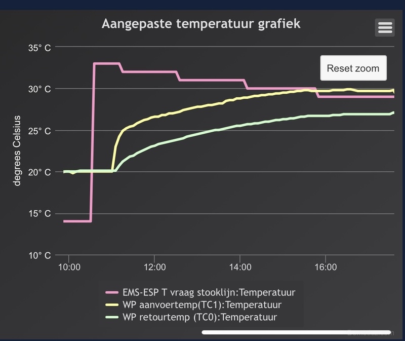

@HansRemmerswaal @hackbard @master1104
Een plaatje van zojuist.
Ik heb niet de beschikking over BBQ of i.d.
We doen het maar met gewone plaatjes.
Maar ik begrijp: dit is niet normaal?
Afbeeldingslocatie: https://tweakers.net/i/UGUKPeL4h_06M0BwfGstiuO_eO0=/x800/filters:strip_icc():strip_exif()/f/image/JOan23ua4VecQs3zKw2g0ClN.jpg?f=fotoalbum_largeAfbeeldingslocatie: https://tweakers.net/i/0QQL9ynT2CpEglgeRXuo1R-xBf0=/x800/filters:strip_icc():strip_exif()/f/image/hmzwEsQuMrfeWucGCu4OWjck.jpg?f=fotoalbum_large
Bosch Compress 3000i AW 6, Nefit Enviline ODU split, hybride

  • HansRemmerswaal
  • Registratie: Januari 2016
  • Laatst online: 30-09 19:37
RobEppink schreef op dinsdag 28 februari 2023 @ 11:09:
Begrijp ik het goed, dat jij het al bij NEFIT hebt aangekaart en dat een overshoot van 2.5 gr. als acceptabel/normaal wordt beschouwd?
Ja ik heb dit een paar maanden geleden aangekaart en afgelopen week met NEFIT besproken.
Ze zien de current flow snel zakken onder de target flow en zeggen dat de warmtepomp doet wat deze moet doen door snel bij te verwarmen. En ik denk dat ze daar ook wel een puntje hebben, de current flow zakt ook veel te snel bij mij. De compressor krijgt gewoon niet de tijd om te gaan moduleren.
Naar aanleiding van dat gesprek ben ik extra sensoren gaan ophangen en kwam ik op het probleem met niet goed waterzijdig ingegeregeld.
Ik zie dit patroon eigenlijk alleen bij target temperatuur van boven de 30 graden, dus ik had mijn eindpunt dusdanig verlaagd om dit te voorkomen. Met als resultaat dat ik het echte probleem eigenlijk een hele tijd had verborgen...
Afbeeldingslocatie: https://tweakers.net/i/BTTi9hme1c5TtIuVhQ0ZlXngzyQ=/800x/filters:strip_exif()/f/image/YCqalc8Sebo6k7LT4kQOtGP4.png?f=fotoalbum_large
Nefit EnviLine A/W Split 7.0 E-S warmtepomp | Nefit HR 300 liter boiler | Nefit 50 liter buffervat | Bosch EasyControl CT200 thermostaat | Home Assistant | BBQKees | PV 6 kWp ONO | Tesla MY LR AWD 2021 FSD | Zaptec Go 2
  • hackbard
De compressor 7.2 kW >> 7.0 kW. Die stoomt vrolijk door.
De vloer voelt heerlijk warm aan.
nou, ik had contact met nefit en die zeggen de warmtepomp draait altijd zo efficiënt mogelijk.
Voor verdere vragen graag bij de installateur.
En die was eens kijken, vindt het prima maar was wel nog in gesprek met nefit.
Ik had er 3 issues tegelijk aangekaart, de mengklepsturing van de hybride, rare defrosts en dus modulatie, dat is ook moeilijk voor hun om alles tegelijk te bewerken. De installateur heeft weer 3 weken niet op een email reageert, dat is weer tijd voor navraag..
Ik begreep iets van
master1104 schreef op donderdag 23 februari 2023 @ 08:48:
Volgens de Nefit monteur die hier toen was kan dat niet anders. Zo hebben ze regeling nu eenmaal bedacht was zijn opmerking. Als ik dat vergelijk met bijvoorbeeld onze Mitsubishi Heavy Industry airco’s dan is dat een veel betere opstart (vanaf minimaal vermogen rustig oproeren naar benodigd vermogen).
Hopelijk komt er ooit een update voor.
maar te hoog vermogen tijdens opstart is maar een klein onderdeel van mijn issue.
Dus, nee, ik heb van nefit nog geen duidelijk antwoord. Moet misschien leren om de vragen een op een te stellen..
Als je iets van overshoot verteld, kijken ze vast altijd eerst naar voldoende flow/afgifte, en daar ben je zo lang bezig dat ondermaatse inefficiënte modulatie sturing weer uit beeld komt..

oké, ik heb een klein work-out uurtje gedaan met om het kwartier trappen lopen en radiator knoppen open en dicht zetten. Dit was dus een beetje de ergste flow en afgifte situatie. Steeds als die omlaag wil moduleren alles open, en als die omhoog gaat (bijna) alles dicht.
Er waren geen defrosts, maar de bbq valt soms uit/ restart?, misschien door zwak wifi signaal?
Wat ik nog niet eerder had meegemaakt, is dat die pas echt naar max vermogen gaat rond het moment dat current boven target temp komt. Hoewel, de gasketel deed dat ook eens, helemaal gek.
Verder is er vóór het duidelijk omhoog moduleren een tijdje een minder steile steiging in het vermogen. Voor de 4rde piek leek het zelfs 10min stabiel. Aardig, maar ik snap het niet.
Mijn voorzichtige conclusie is dat de afgifte en flow invloed hebben op de hoogte van de overshoot en frequentie, maar de modulatie in principie ook met een betere situatie net zo lomp werkt. Stabiel zou iets anders zijn. Want als je alleen naar het vermogen kijkt, golft die tussen 3 en 8kW afgifte heen en weer, als je zeg maar 5 nodig heb, ongeacht de situatie. Soms sneller, 4 keer per uur, soms langzamer. Soms is de overshoot meer soms minder.
Of is het toch een vraag van hoe ver je inzoomt en de flow/afgifte? Als ik op week niveau kijk, zonder bril en veel teveel drank, zou ik hier misschien een lijn op 5kW afgifte kunnen vinden. Maar anders zie ik het niet gebeuren, ook niet met het perfecte afgiftesysteem. Toch?

Even een korte reactie ivm drukte. Een doorschoot kan bij alleen vloer bijna niet zo groot zijn als wat jullie ervaren. Zie de grafieken van vandaag hoe lang het duurt om die massa op temperatuur te krijgen. Hier stond de boel vannacht uit omdat ik aan het testen ben wat zuiniger is (wel / geen nachtverlaging). De warmtepomp schiet in de plaatje niet door, wel zie je dat de vraagtemperatuur onder de de geleverde temperatuur duikt. Vervolgens moduleert daarop de compressor terug, maar dat is gewoon een traag proces om veelvuldig op en af toeren te voorkomen. Als je dan niet veel massa hebt of het water via een kortsluiting terug komt bij de warmtepomp dan kan je een groot doorschot krijgen lijkt me.
Afbeeldingslocatie: https://tweakers.net/i/S4BeHal0BMvzmU6VFR1IDvEwrvI=/800x/filters:strip_icc():strip_exif()/f/image/dNlyfBe7fDuUc1yZuIIwIGXu.jpg?f=fotoalbum_large
Afbeeldingslocatie: https://tweakers.net/i/Zm8EY-fMFbIgfPermAhPZQ8wzek=/800x/filters:strip_icc():strip_exif()/f/image/EaYNuDuMZJ1uSy7eYaKnFzIf.jpg?f=fotoalbum_large
Afbeeldingslocatie: https://tweakers.net/i/uQVZzItHrDj6NpwdQToe8tlugKY=/800x/filters:strip_icc():strip_exif()/f/image/LFICjHJstDsMfKg4KuMqDIzd.jpg?f=fotoalbum_large

Klopt wat je schrijft @HansRemmerswaal, met als verschil dat ik denk dat de compressor niet snel terug naar de min gaat, maar dat dit vrij lang duurt (zie mijn grafieken). Gevolg is dat het doorschot dus vrij groot is.
Eigenlijk kan je zeggen dat water wat te snel retour komt zorgt voor een veel kleiner afgifte systeem dan wanneer al het water rustig door de vloer heen circuleert. Je ziet in mijn grafieken hoe enorm traag de vloer opwarmt. De warmtepomp heeft dus royaal de tijd om een doorschot tijdig terug te moduleren. Stel dat dit terugmoduleren 30 minuten duurt, dan nog is de aanvoer maar een paar tiende te warm geworden. De vloer fungeert dus als een enorme buffer, zowel qua water als qua energie.
Als bij jullie de aanvoertemperatuur (en uitgaande van een gezonde flow dus ook je retourtemperatuur) veel sneller doorschiet dan komt dat dus doordat het water ergens een snellere route naar de warmtepomp heeft. Dat kan dus een bypass/radiator/buffer zijn.
Kan zijn dat ik er naast zit hoor, maar volgens mij is dat het grootste verschil met onze installaties. Het water kan bij mij nergens snel retour stromen en moet altijd minimaal een 65m lus vloerverwarming door.
[ Voor 3% gewijzigd door master1104 op 28-02-2023 20:08 ]
  • hackbard
HansRemmerswaal schreef op dinsdag 28 februari 2023 @ 20:00:
... en de compressor kan rustig gaan moduleren.
nou, dat rustig moduleren kan ik zelfs bij @master1104 niet meer echt vinden.
In zijn laatste plaatje gaat het vermogen tegen 17uur heel hard omlaag, van 6kW naar 3, terwijl de vraag/streef temperatuur niet is verandert. Dit nadat meer dan een uur lang de aanvoer net geen grad boven de streeftemperatuur zit. Ik begin te denken dat de modulatie daar principiel toch net zo werkt als hier.
Er zijn wel eerst 2 mooie stapjes van 6,5 naar 6,2 en 5,8 ofzo. Maar zo zou je toch verder willen gaan, zeg maar naar 4 of 5 maar niet binnen een paar minuten naar 3?
Het enige verschil is duidelijk de grote buffer in de vloer, opwarmen duurt bij @master1104 5 uur, en hier (met dichtknijpen radiatoren >:) een kwartier. En de overshoot is daar 0,9grad, en hier 5. Maar in elk geval komt er geen passend stabiel vermogen tot stand.

  • hackbard
HansRemmerswaal schreef op dinsdag 28 februari 2023 @ 14:46:
Dat is nog erger dan bij mij...
> BBQKees valt uit
Ik had ook last van restarts. Je kunt het een en ander uitschakelen om geheugen te besparen, dat heeft bij mij het probleem verholpen. Zie https://emsesp.github.io/docs/Troubleshooting/
> Min / Max gedrag van compressor
Wat is het verschil tussen TC1 en TC0, liefst voor een moment dat de compressor niet zo op en neer gaat? Bij mij komt dit verschil redelijk overeen met het verschil tussen CV water in/uit van de warmtepomp als er geen bijmenging is vanuit het buffervat. Maar aangezien jij geen bufffervat hebt, heb je ook geen bijmenging en zou dit redelijk overeen kunnen komen met het temperatuurverschil over je CV installatie.
TC1 is bijna gelijk TC3, en TC3/TC0 is tijdens rustig verwarmen op miminum vermogen zo'n 4,5K. Pompinstelling TC0/TC3 staat op 7. En tijdens max vermogen/opstart is de deltaT ook wel eens 9K, misschien ook dankzij het 20l buffervatje in de retour.

Aanvulling: als je installatie wel goed waterzijdig is ingeregeld kun je ook nog steeds een “kortsluiting” krijgen via je buffervat als de flow die de warmtepomp uitgaat een stuk hoger is dan de flow die de CV installatie ingaat via de Buderuspomp.
@HansRemmerswaal
Dank, maar je uitgangspunt vraagt om aanpassing
= De TC1 zit onder de Aanvoer Streef Temp (ca 2 graden)
= De WP verhoogt vermogen van 3 kW naar 5kW
= De TC1 (en TC3) lopen op tot 2 gr boven AST
= de WP verhoogt vermogen van 5 kW naar 7kW
= Overigens; TC0 loopt langzaam op, maar niet overdreven;
= TC1 loopt op tot 3 gr boven AST
= WP moduleert terug naar 3 kW
= TC1 loopt terug naar 2 graden onder AST
= Verschil TC0/TC3 blijft minimaal 2 graden.
Zie verder reactie aan @master1104
Dan begint de cyclus (duur 1/2 uur) opnieuw.
  • hackbard
RobEppink schreef op dinsdag 28 februari 2023 @ 19:37:
@master1104
Ik ben op zoek naar jouw correlatie tussen een 'kortsluiting' ofwel het opgewarmde aanvoerwater komt niet
bij de afgifte, maar komt via een kort rondje terug bij de (in ons geval) binnenunit. Dan kan de TC1 oplopen.
Maar op basis daarvan gaat de WP toch niet extra gas geven?
Dit is bij ons het geval en ik zie het ook op de plaatjes van @hackbard
nou die correlatie wou ik niet zo leggen, het zal wel andersom zijn, de TC1 loopt op vanwege hoog vermogen. En vanwege beperkte flow/kortsluiting extra snel. En omdat het gekozen vermogen het maximum is en iets minders beter zou passen, krijg je vroeg of laat een overshoot.
  • hackbard
RobEppink schreef op dinsdag 28 februari 2023 @ 20:30:
@HansRemmerswaal
de volgorde van de stappen
is hier meestal andersom, en de 5kW is een punt op de steigende lijn tussen 3 en 7kW. Misschien doet die altijd zo'n 20min voor die "vermogens modulatie berg". En als ik dan net op de steigende helling rond 4kW de radiatoren dichtknijp, wil die toch nog even dolgraag doorgaan omhoog..
