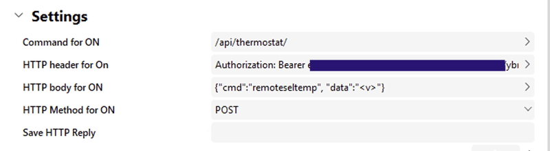

Aanvoertemperatuur instellen: Is het mogelijk om via Loxone een gewenste aanvoertemperatuur naar de warmtepomp te sturen?
Dit heb ik met een selection switch en een virtual out gedaan.
De reden waarom deze overigens op 25 staat is omdat ik vloerverwarming heb en met de valves de room temp beheers.
Afbeeldingslocatie: https://tweakers.net/i/GRKpfZHmQ9wxEzjBN1oBeqD3iHM=/800x/filters:strip_exif()/f/image/DAfAtEnQEU9Eqyu3hriscBLm.png?f=fotoalbum_large
Dit is de config van de virtual out.
Afbeeldingslocatie: https://tweakers.net/i/uXI6C71F3LV0hC2_z0d8k7ZRUgw=/800x/filters:strip_exif()/f/image/q3GFuCWvJDaLlDNHTixz8XD2.png?f=fotoalbum_large
{"cmd":"remoteseltemp", "data":"<v>"}

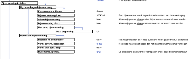

Wat @Maurice v/d Zwaan zegt kun je ook doen elektrisch element uitschakelen

En dan bij warmwater wisselbedrijf /warmwater voorrang voor 45 minuten
Even nakijken of dat die nog goed staat
Nefit enviline A/W split 5.0 Tower binnenunit met 190 liter boilervat, 50 liter Nefit buffervat, thermostaat 1010H, en boderus pomp unit,

  • Maurice v/d Zwaan
  • Laatst online: 08:57
Afbeeldingslocatie: https://tweakers.net/i/XLtunT3bZUpxTNFIg1bNtXiae20=/800x/filters:strip_exif()/f/image/gFUlRcHtiOyaMxinVLvwSZ8f.png?f=fotoalbum_large
Hier moet je zijn bij een nefit.
Bijverw. vertraagd aan die zorgt na 15 minuten voor bijschakelen elektrisch element. Ik snap die waarde niet, dus ik zou zelf 150 en 600 proberen en kijken welke kant die parameter op moet voor het gedrag wat je wil.
en daaronder zie je begrenz.m.compressor. Die heb ik dus op 0kw staan omdat ook in de winter de compressor het bij mij prima kan redden. Ik zou ook bijverwarming kunnen uitzetten, maar met mijn huidige instelling zal hij bij kouder dan -15C toch de bijverwarmer gaan gebruiken zodat ik dan niet hoef te zoeken.
[ Voor 7% gewijzigd door Maurice v/d Zwaan op 30-09-2025 18:41 ]

Heeft iemand wel eens geprobeerd de buitentemperatuursensor van de warmtepomp virtueel te maken?
Ik overweeg dit toe te passen op mijn WP, vergelijkbaar met wat WeHeat nu ook doet met hun warmtepompen. Maar deze stuurt op buitentemperatuur sensor, ipv aanvoertemperatuur.
https://github.com/JohanAlvedal/PumpSteer
Ik blijf er iig vrij nuchter onder....

Je bedoelt dat je de buitentemperatuursensor gebruikt om proberen te beinvloeden wanneer de verwarmingsfunctie inschakelt? Om op die manier het meest gunstige moment van de dag te kiezen om te verwarmen? Ik stuur hier gewoon mijn thermostaat voor aan: als ik wil verwarmen gaat de thermostaat op 20C (op de x goedkoopste uren per dag) en als ik niet wil verwarmen (op de duurste momenten van de dag) stuur ik hem naar 10C. Je moet dan wel een rekening houden met de vertragingen op in/uitschakelen.
  • lc8
  • Laatst online: 26-10 00:02
Supermario16 schreef op woensdag 1 oktober 2025 @ 20:47:
ipv de thermostaat direct beinvloeden, kun je ook de stooklijn/thermosaat offset bijstellen met bijv: number.thermostat_hc1_offsettemp of een van de stooklijn parameters.
Voordeel: het systeem blijft autonoom met zijn eigen regeling, je stuur alleen een beetje bij.
Enviline 9.0 E-S Mono + 300L buffer +HS25-6, HA + ems-esp, Solaredge PV
  • maartenvdv737
  • Laatst online: 17-10 06:02
Ja, jullie hebben gelijk. Dat maakt deze integratie niet mogelijk. Dan zou ik het moeten aanpassen.
Was vooral benieuwd of iemand het gedaan had.

Eddy V schreef op maandag 20 oktober 2025 @ 20:38:
Ik ben ook op zoek naar de mogelijkheid om bij mijn Nefit all electric enviline split meerdere starts en stops per dag te programmeren. Kom echter ook niet verder dan 1 stop en 1 start.
Met de BBQ Kees S3 gateway heb je volledige API access en kan je in je favo home automation solution doen wat je wilt.
Ik doe zelf 2 dingen:
  • Bij hoge prijzen pas ik de offset met 10C aan waardoor effectief de wp stopt met verwarmen.
  • Bij negatieve stroomprijzen doe ik een dhw onetime en verwarm de boiler naar 75C.
Met de BBQ kees gateway is dat super eenvoudig,
Bash:
BBQ_IP=1.1.1.1
TOKEN=0123456789abcdef
curl -s -X POST "http://${BBQ_IP}/api/boiler/" --header 'Authorization: Bearer ${TOKEN}' -H 'Content-Type: application/json' -d '{"cmd":"onetime", "data":"on"}'
curl -s -X POST "http://${BBQ_IP}/api/thermostat/" --header 'Authorization: Bearer ${TOKEN}' -H 'Content-Type: application/json' -d '{"cmd":"offsettemp", "data":"10"}'

  • Eddy V
  • Registratie: April 2025
  • Laatst online: 03-11-2025
JackBol schreef op maandag 20 oktober 2025 @ 21:56:
Bash:
BBQ_IP=1.1.1.1
Heb geen BBQ Kees, maar wel de internetmodule van Nefit. Zie deze ook in HASS en ga kijken wat ik daarmee kan. Dank!

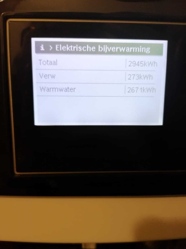

Dat kun je uitlezen op de binnenunit.
Je kan het niet zien voor alleen legionella, het is totaal voor elektrisch element. (Uitgesplitst in warm water en verwarming).

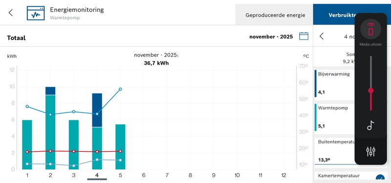

Afbeeldingslocatie: https://tweakers.net/i/UiZWcs7ESXBDpzQtHhDNJjNE0dc=/x800/filters:strip_icc():strip_exif()/f/image/YRsitQeCshiBqVjAWO5mb0Bb.jpg?f=fotoalbum_large
In de bosch app kun je het overigens ook zien. Op het moment van de legionella zie je bijverwarming en aantal kwh.

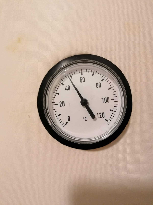

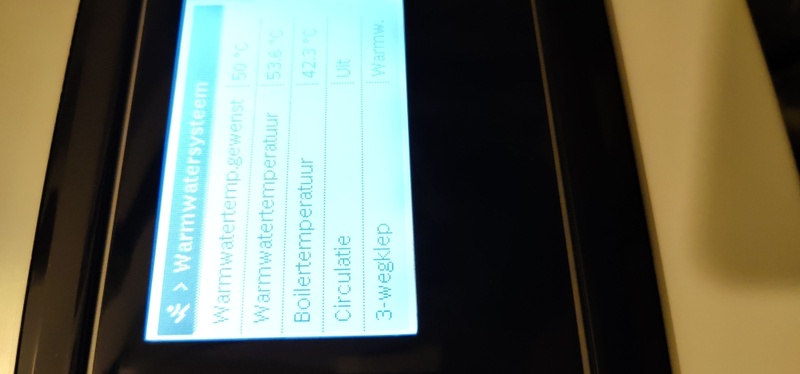

Ik heb vandaag nog even naar de warm water temperatuur gekeken maar ik kom er niet helemaal uit waar ik nu naar moet kijken.
Ik lees allemaal verschillende temperaturen af en ik krijg het niet logisch geplaatst.
Afbeeldingslocatie: https://tweakers.net/i/nRcx50lJi0C0fxstR-JvJNZx4AA=/800x/filters:strip_icc():strip_exif()/f/image/0OPaIrqHxe3S9Eu06MilB3aB.jpg?f=fotoalbum_large
Afbeeldingslocatie: https://tweakers.net/i/TzpXIJ79uHQv4K3GtzvosLC6ReE=/x800/filters:strip_icc():strip_exif()/f/image/Yu7cgdhPjeOKbri3QwVG5gwD.jpg?f=fotoalbum_large
Welke waarde zegt nu precies wat? Er is net een ww run geweest met streeftemperatuur van 50 graden.
Waarom zegt boiler temperatuur dan 42.3 en ww temperatuur 53.6?
Home app geeft 53.5 graden.
Welke waarde betekend wat?
Gisteren liet ik het warm water verhitten tot 60 graden en toen stopte de warmtepomp met verwarmen van het water toe beide van deze waardes nog maar op 51.2 stond. Want tijdens verwarmen trekken die waardes wel gelijk.
