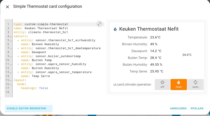

En waarom staat de aanvoerstreeftemperatuur op 0 graden?
Afbeeldingslocatie: https://tweakers.net/i/tClGz1xLiPSHMTgrwTueQFmGqIc=/x800/filters:strip_icc():strip_exif()/f/image/Iw8uPMJTIDmLW7u1r6FiQXTO.jpg?f=fotoalbum_large
Edit: dit was nog wel op "geoptimaliseerd"- oftewel verwarmen. Nu in de koelmodus staat daar wel 18.
Inmiddels staat er zelfs een sneeuwvlokje. Ik denk dat het binnenkort gaat gebeuren.
Maar ik snap niet dat hij niet vanzelf overschakelde...
Afbeeldingslocatie: https://tweakers.net/i/ckmJnJPuOaWbVVL9cK9tBTPVYeI=/x800/filters:strip_icc():strip_exif()/f/image/JiJCgb8PObwBmJbevEPnfWlG.jpg?f=fotoalbum_large
Edit 2: hij is nu inderdaad aan het koelen. Dat werkt gelukkig, maar de vraag blijft waarom dit niet automatisch ging.

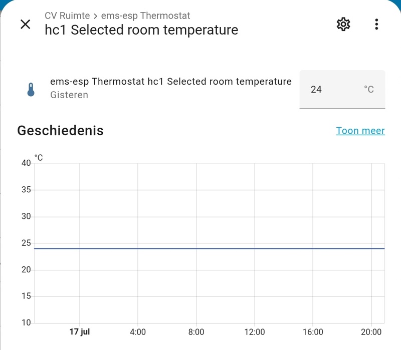

Ik ben inmiddels zover dat ik weet dat PK2 pas hoog gaat als de Compressor Activity op Cooling staat.
Operating Mode staat op cooling, maar hoe krijg ik "koelvraag" zodat de compressor iets gaat doen?
Afbeeldingslocatie: https://tweakers.net/i/_zHzrrlrCbO-0z4eoYTEn1CUkTM=/800x/filters:strip_exif()/f/image/ecFVhJjMJHNnxBNJePrrl3YF.png?f=fotoalbum_large

JackBol schreef op donderdag 26 juni 2025 @ 14:46:
Thermostaat lager zetten ( staat standaard op 24 graden) en kijken of koelen met deze buitentemperaturen vrijgegeven mag worden ( ligt aan je instellingen buiten temperatuur ) en hou er rekening mee dat als je iets in de instellingen veranderd dat dan waarschijnlijk de timer ook weer opnieuw begint

Willem senior schreef op donderdag 26 juni 2025 @ 18:04:
Thanks! Selected room temp stond inderdaad te hoog. Nadat ik deze omlaag had gedraaid sprong de koeling meteen aan! Dank!
"HC1 cooling on" was bij mij inderdaad 0. Dus dat komt in ieder geval overeen. Ook goed om te weten dat dit softwarematig gekoppeld is aan de PK2.

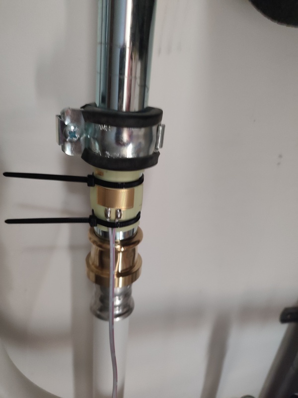

Ook de condenssensor zit eraan :) die moest op aanvoer, ik heb hem op de retour leiding gedaan omdat ik begreep dat bij het koel proces, het circuit de andere kant op stroomt. Wellicht kan nog even iemand bevestigen dat hij inderdaad op de retour (koud/blauw) moet. Zo niet dan doe ik hem later nog even op de warme (aanvoer bij verwarmen) leiding. Dit mag zeker in dit stadium de pret niet drukken :)
Afbeeldingslocatie: https://tweakers.net/i/uB43Jv92m5-eSrhdjoor6mFHKB8=/x800/filters:strip_icc():strip_exif()/f/image/MvBzfyUCGnReqiavtjlRc4vU.jpg?f=fotoalbum_large
Wel nu, ik heb het koelen nog niet werkend gekregen, het maximale wat gelukt is; het woord koelen op de tower binnenunit. Even nog ter informatie; ik heb een Monoblock 5-9TS (tower solar) waarvan ik solar overigens niet gebruik.
Het koelen ziet er dan zo uit (en helaas volgens mij dus niet het gewenste sneeuwvlokje)
Afbeeldingslocatie: https://tweakers.net/i/TK0cRgwInCNxw84oYjW2VenJj-M=/800x/filters:strip_icc():strip_exif()/f/image/uy5a8tuUPjH3jgZWwozMkn8H.jpg?f=fotoalbum_large
Stap 1. Doet de condensensor het?
Afbeeldingslocatie: https://tweakers.net/i/w49dM_qC3rPUzG4RbdD4TzoVlt0=/800x/filters:strip_icc():strip_exif()/f/image/8DNl9Z24LnFBFUhAwnQ1uYRm.jpg?f=fotoalbum_large
Ik denk het wel, daar staat ie toch? TR4? ik denk dat dit ook verklaard waarom (wellicht?!) geen 1010 of 1010h nodig is, die condenssensor meet ook temperatuur?

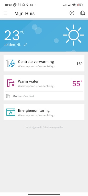

In eerste instantie zag ik dit vaak op de Bosch app;
Afbeeldingslocatie: https://tweakers.net/i/prR4v9HFOLlKx94wiEgR-B54n3k=/x800/filters:strip_icc():strip_exif()/f/image/EpepAm1g5QheLbquloIicpX8.jpg?f=fotoalbum_large
Ik schakel veel op de binnenunit (tower) tussen zomer / auto en permanent koelen maar het is nog nooit tot het rondpompen van koud water gekomen.
Vanochtend in de app;
Afbeeldingslocatie: https://tweakers.net/i/IOJA_eBR7dtSr3MPF7P5uX_4djA=/x800/filters:strip_icc():strip_exif()/f/image/8xCjbdE0Z3TZvHzogvKGjSsb.jpg?f=fotoalbum_large
Ik denk, wow, dit wordt wat, maar boven op de unit nog steeds geen sneewvlokje. Ik druk ook op een BD91T knopje om het ventiel relais te schakelen maar de waterflow komt niet op gang.

Condenssensor moet op de aanvoer, niet op de retour leiding. De aanvoer wordt immers het koudst.
En die condenssensor meet geen temperatuur, die geeft enkel een signaal aan de WP als ie nat (van de condens) wordt, waarna de WP het koelen stopt met een error code.

Ik heb het inmiddels in HA gemaakt. nu ook voor koelen:
Ik heb er voor gekozen dit ook min of meer met een 'stooklijn'te doen, die ik dan zelf in HA maak.
- Tijdens het koelbedrijf regelt de Enviline op de 'minimale aanvoer streeftemperatuur' af (number.thermostat_hc1_hpminflowtemp) (+dauwpuntverschuiving): dus de geintegreerde 'hysterese'van de pomp wordt bepaald door de integraal (Tminflow-T0).
- ik stel die T_min-flow-temperatuur dynamisch bij met HA. met als input parameters de buiten- en binnen-temp als offset en mijn eigen solar productie als factor.
- om die T_minflow uit te rekenen heb ik 2 'helpers' gemaakt: de eerste rekent de temperatuur uit, de tweede is een filter om te zorgen dat dit allemaal langzaam gaat (tijdconstante ~2h)
- tot slot een kleine automatisering die de berekende T_minflow target waarde in de number.thermostat_hc1_hpminflowtemp van de pomp schrijft (via de BBQ) :-).
* Koelen en koel/warm vertragingstijden lopen nog gewoon via het pomp menu
* 'kamer'thermostaat waarde bepaalt of er uberhaubt gekoeld moet worden zoals normaal
* aanvoer flow temperatuur wordt constant bijgeregeld: als er veel stroom over is gaat de watertemp verder naar beneden. met inachtneming van dauwpunt verschuiving etc. zoals normaal.
Als extra: ik koel hier alleen met radiatoren (dat gaat maar beperkt goed, omdat de water-flow verkeerd-om is om te koelen...) en ik heb alle ruimtes hier nageregeld met TRVs (zigbee radiatorknoppen).
* Deze TRV knoppen kunnen niet koelen (daar moet ik nog eens naar kijken). dus als de WP op koelen gaat, schroef ik ze allemaal automatisch vol- open (HA)
* de ruimte met de hoogste temperatuur is leidend: deze waarde wordt aan de WP als 'kamertemp'doorgegeven. de rest regelt mee bij verwarmen dus, maar bij koelen staat alles gewoon vol open. (totale koeling dus geregeld via de watertemp: bij koelbedrijf is de exacte ruimtetemperatuur toch niet zo kritisch vind ik, het is alleen om de echte hitte beetje buiten te houden. 23-25C binnen is prima vind ik als het buiten 30+ is.)
(ik heb natuurlijk wel eerder een totale flow inregeling gedaan met alles open.. zie eerdere postings)

Ik dacht dat het circuit aan de waterkant ook omdraaide bij koelen. Ik zal hem dan gewoon op de "warm" leiding aansluiten.
Verder nog een idee waarom hij niet echt begint te koelen?

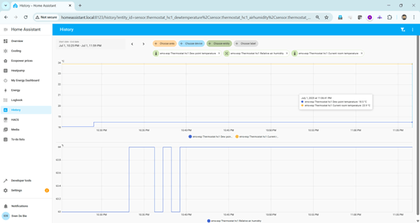

  • svendebie
  • Registratie: December 2023
  • Laatst online: 24-06 21:56
Beste,
Ik heb een Bosch Compress 7800i LW. Heel tevreden tot nu toe.
Het koelen op deze hete dagen is niet zo geweldig. Ik begrijp dat de flow temp in principe op het dauwpunt + 2 graden zou moeten liggen, maar ik begrijp de dauwpunt berekening niet.
HC1 Current room temperature:23.9C
Relative air humidity: 64%
Dewpoint temp: 18.5C
Met als gevolg een selected flow temp van 21C.
Als ik een dauwpunt berekening doe, kom ik op een dauwpunt van 16.7C.
Enig idee waar het fout zit?
Sven

  • lc8
  • Laatst online: 26-10 00:02
svendebie schreef op dinsdag 1 juli 2025 @ 23:20:
Beste,
Sven
plaatje is niet leesbaar
- heb je de dewpoint offset op 2 staan?
- wat heb je voor minimum flow-temperature ingesteld? (hpminflowtemp)
- en je hebt het hierboven over selected flowtemp: die ken ik niet, wel target flow temp ... misschien de verkeerde?
en hoe ziet je T0 er dan uit? is ie onder de Targetflow gekomen of komt ie daar nooit?
Enviline 9.0 E-S Mono + 300L buffer +HS25-6, HA + ems-esp, Solaredge PV
Beste,
Sven
Ik vond het ook al gek. Volgens mij berekent hij het dauwpunt adhv de condities buiten, want de luchtontvochtiger heeft geen enkel effect. Maar ook als ik hem voor de buitencondities uitreken klopt het niet.
Selected flow temp is hier 20 graden nog, dus dat schiet niet op ook.

  • svendebie
hc1 dewpoint offset 2K
hc1 HP min flow temp: 7C
(ik heb ook nog een hc1 min flow temp: 25C, maar die wordt enkel bij heating gebruikt)
thermostat hc1 target temp = boiler selected flow temp = 21C
TC0 = 21.3C
Afbeeldingslocatie: https://tweakers.net/i/8z_WRGi0dPkEojuyHXR7rGBUi9E=/800x/filters:strip_exif()/f/image/sH7v9GoPl5hx5D7jTtQeQ4mw.png?f=fotoalbum_large
Bosch Compress 7800i LW 8 + CR10H + HP-PCU + ems-esp + HA

Eerste probleem is de dauwpunt berekening.
Dewpoint temp: 18.5C (?????????)
Hoe berekent Bosch de dauwpunt temp?
En dan.. koelen doet hij zeker wel. Maar met een veel te hoge temp/

Je waarden zijn hier ongeveer hetzelfde en de dew 18.2C
Knap als je 7800i dan koelt. Volgens Technisch Bulletin 53 is je vloer dan minstens 23C.

Kijk ff of je een error hebt (lastcode).
  • JvdBosch
  • Laatst online: 22-10 19:18
JackBol schreef op woensdag 2 juli 2025 @ 15:27:
Dank, dauwpuntsensor.... Even afdekken!

  • Astronaut
Heeft iemand de virtuele thermostaat van BBQKees werkend gekregen? Mij is het nog niet goed gelukt.
Deze documentatie is alles wat ik er over kan vinden: https://github.com/emsesp/EMS-ESP32/discussions/1287
Dan zou je (op eigen risico natuurlijk) de gemeten luchtvochtigheid (op basis van een andere sensor) wat kunnen tweaken om de dauwpuntstemperatuur wat omlaag te brengen.

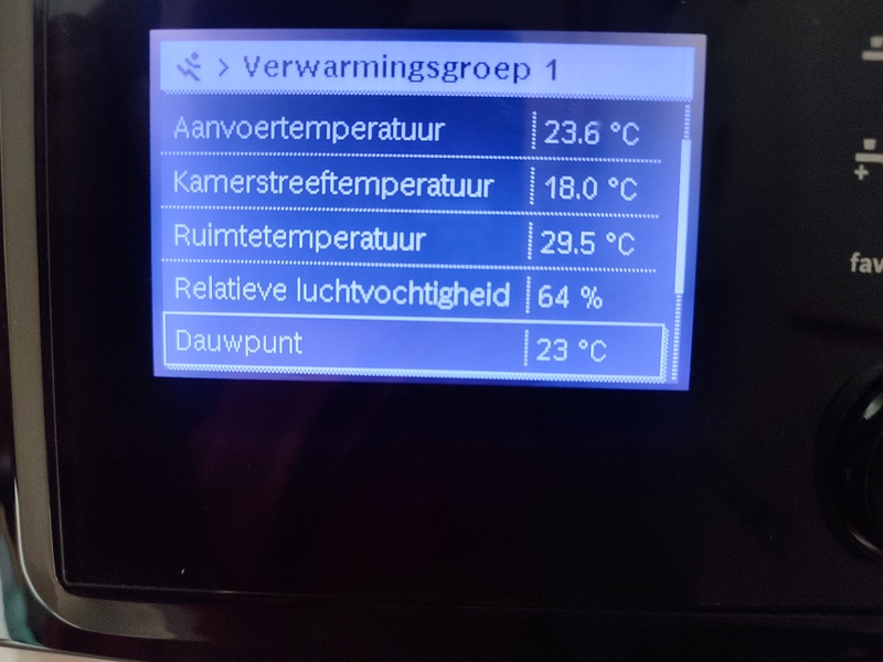

  • menn0
  • Laatst online: 11:08
Eindelijk het fel begeerde sneeuwvlokje!...... De sleutel was inderdaad het aansluiten van een 1010h.
Echter nog geen koelen, ik zag wel dat Evohome succesvol BD91T's open zet, en er is zelfs flow.
De Bosch Nefit doet echter geen Koel run, dat zie ik hierboven vaker. De timer stond op 1 uur dus ik denk, geen probleem, gewoon een kwestie van geduld.
Echter, in de bedrijfsgegevens zie ik ook terug dat er geen run is gestart, en dat de aanvoertemperatuur ook veel te hoog is (23.9).
Ik las in dit topic dat het soms helpt om de tower (IDU monoblock 5-9TS) even uit en weer aan te zetten.
Nu heb ik geen foutmeldingen maar wel het volgende , status koel circuit; Alarm
Ik hoop dat dit betekent dat hij signaleert dat aan alle koel voorwaarden is voldaan maar de timer afwacht, maar dat is waarschijnlijk wishful thinking. Iemand een idee?
Afbeeldingslocatie: https://tweakers.net/i/0Q1ZQuKoW_BdyZMBNbk5HyN5RsM=/800x/filters:strip_icc():strip_exif()/f/image/RT97qUOi0ti9bOPMMKE1wxUR.jpg?f=fotoalbum_large
Update; alarm is eraf
Nog green koeling :(
Ik heb deze getallen;Afbeeldingslocatie: https://tweakers.net/i/YEsi8fgGARl0-uimQWfDysVW5xM=/800x/filters:strip_icc():strip_exif()/f/image/6oo8iet5ooXDFY1IyPsfjJUs.jpg?f=fotoalbum_large
Is dit het rijstzakje/silicone problem?
Je Zou morgen verwachten dat als je net als ik een dedicated condenssensor hebt, deze uiteindelijk Denise rem mag zijn. Als je wel een 1010h hebr maar green condenssensor snap ik het nog maar nu niet.
Kan iemand bevestigen dat deze tempersturen in combi met luchtvochtigheid de llatste drempel is?
[ Voor 24% gewijzigd door menn0 op 12-07-2025 14:43 ]

menn0 schreef op vrijdag 11 juli 2025 @ 16:24:
Ik heb deze getallen;[Afbeelding]
Met 64% luchtvochtigheid en de huidige buitentemperaturen vrijwel gegarandeerd dat de 1010H de boel blokkeert. Je dauwpunt ligt ook 5K boven de aanvoerstreeftemperatuur (en dan moet je de marge van minimaal 2K er nog bij optellen), dus de compressor gaat niet aan.
De dauwpuntstemperatuur berekening van Nefit klopt volgens mij ook voor geen meter.

  • Willem senior
  • Registratie: Juni 2017
  • Laatst online: 27-10 22:29
Online JJ schreef op donderdag 17 juli 2025 @ 16:35:
Inmiddels de warmtepomp aangesloten op Home Assistant met BBQKees. Kan alles prima uitlezen. Echter het instellen van de temperatuur valt nog niet mee. Als ik de gewenste kamertemperatuur instel, dan wordt deze binnen seconde weer teruggezet op de oude waarde. Waarschijnlijk probeer ik de verkeerde parameter te overschrijven. Weet iemand welke waarde ik moet hebben om te temperatuur in te stellen?
Ik gebruik deze voor de thermostaat : climate.thermostat_hc1 maar die werkt wel bij verwarmen maar niet bij koelen
Dan als je ook bij koelen de temperatuur wilt instellen kun je deze gebruiken: Afbeeldingslocatie: https://tweakers.net/i/-nDouXB5gpv7W8Jo7DJmIEoF8Hg=/800x/filters:strip_icc():strip_exif()/f/image/BISrY0cQd1zp5BQrt95JRc4K.jpg?f=fotoalbum_large
In home assistant is al een standaard thermostaat kaartje dat is deze met die climate.thermostat_hc1
Dat ziet er zo uit : Afbeeldingslocatie: https://tweakers.net/i/GWComAdzkq7WOYlndAWDvSdWa84=/x800/filters:strip_icc():strip_exif()/f/image/EvJEqvQTK2dwJx3YDsYWLLFn.jpg?f=fotoalbum_large
Ik zelf gebruik deze simpele thermostaat met home assistant kun je via Hacs downloaden dit kaartje
En dan kun je zelf er sensors in plaatsen wat je zou willen monitoren
Deze gebruik ik met mijn sensors die moet je dus zelf aanpassen als je ook zoiets na wilt maken
Hier is het voorbeeld :
Afbeeldingslocatie: https://tweakers.net/i/uoXDn1hkeNsY1hRwTiCO4-n8w4Y=/800x/filters:strip_icc():strip_exif()/f/image/dw6dvFLDQVY4SiLk7ksaYTJm.jpg?f=fotoalbum_large dat rondje boven 24 graden zie je normaal niet maar daar druk je om de temperatuur te verhogen en onder de 24 is er ook een rondje om te verlagen ( die zie je nu niet)
Hier is de code die je bij dit kaartje gebruikt :
Afbeeldingslocatie: https://tweakers.net/i/dXiY5feoSsVrjz0WG_ymE2quWTI=/800x/filters:strip_icc():strip_exif()/f/image/wtDUCBEZYKWhmpCCPX9WsphJ.jpg?f=fotoalbum_large
:) succes

Heb jij een handleiding hoe ik de bbq lees koppelen aan Homeassistant?
BBQ Kees werkt bij mij prima maar kan hem niet gekoppeld krijgen aan home assistant
Ik heb gewoon de handleiding gevolgd vanaf hoofdstuk 9: https://bbqkees-electroni...er-manual-EMS-Gateway.pdf
Je moet je Home Assistant wel als MQTT broker instellen. Dat is te vinden bij add-ons.
Vervolgens een dashboard maken:
Afbeeldingslocatie: https://tweakers.net/i/wpxjllPpLBX2CMBOaiEzFO6Wh08=/800x/filters:strip_exif()/f/image/SHjvmTjLjmmMzgrx2qbseBg1.png?f=fotoalbum_large
[ Voor 34% gewijzigd door Online JJ op 19-07-2025 18:38 ]
  • krizzziz
  • Laatst online: 10:50
Online JJ schreef op zaterdag 19 juli 2025 @ 18:32:
Gaaf dashboard! Zou je de yaml willen delen? In principe moeten de benamingen overeenkomen vanuit de BBQkees en zou de integratie makkelijk moeten kunnen verlopen :)
ehhhh..HOI
  • Online JJ
  • Laatst online: 25-06 07:52
krizzziz schreef op zondag 20 juli 2025 @ 09:19:
Zeker:

      font-size: 1.2vw
  - type: state-label
    entity: sensor.boiler_hptl2
    style:
      left: 96.6%
      top: 21.4%
      font-size: 1.2vw
  - type: state-label
    entity: sensor.boiler_hpph1
    style:
      left: 96.6%
      top: 31.0%
      font-size: 1.2vw
  - type: state-label
    entity: sensor.boiler_hpcircspd
    style:
      left: 35.2%
      top: 19.6%
      font-size: 1.2vw
  - type: state-label
    entity: sensor.boiler_heatingpumpmod
    style:
      left: 20.6%
      top: 84.1%
      font-size: 1.2vw
  - type: state-label
    entity: sensor.thermostat_hc1_targetflowtemp
    style:
      left: 48.2%
      top: 66.0%
      font-size: 1.2vw
  - type: state-label
    entity: sensor.delta_currentflow_targetflow
    style:
      left: 39.0%
      top: 77.7%
      font-size: 1.2vw
  - type: state-label
    entity: sensor.thermostat_dampedoutdoortemp
    style:
      left: 59.7%
      top: 5.3%
      font-size: 1.2vw
  - type: state-label
    entity: sensor.boiler_hp4way
    style:
      left: 57.4%
      top: 53.3%
      font-size: 1.2vw
  - type: state-label
    entity: sensor.boiler_hppower
    style:
      left: 69.2%
      top: 23.1%
      font-size: 1.2vw
  - type: state-label
    entity: sensor.boiler_hpactivity
    style:
      left: 69.2%
      top: 17.1%
      font-size: 1.2vw
  - type: state-label
    entity: sensor.boiler_auxheaterstatus
    style:
      left: 23.0%
      top: 7.7%
      font-size: 1.2vw
  - type: state-label
    entity: sensor.hysteresis_delta_current_target_flow_afgerond
    style:
      left: 55.5%
      top: 77.7%
      font-size: 1.2vw
  - type: state-label
    entity: sensor.delta_tc3_tc0
    style:
      left: 35.4%
      top: 33.8%
      font-size: 1.2vw
  - type: state-label
    entity: sensor.thermostat_hc1_airhumidity
    style:
      left: 6.0%
      top: 90.1%
      font-size: 1.2vw
  - type: state-label
    entity: sensor.thermostat_hc1_dewtemperature
    style:
      left: 6.0%
      top: 95.9%
      font-size: 1.2vw
  - type: state-label
    entity: number.thermostat_hc1_seltemp
    style:
      left: 6.0%
      top: 78.3%
      font-size: 1.2vw
    suffix: " °C"
image: /api/image/serve/d662c8315a95817e1e37dc7ba7b43925/original
dark_mode_image: /api/image/serve/5b76538ee27290578c87c49c5612d4fa/original
Ziet er erg tof uit! Heb je ook de afbeelding? :P

Hierbij nog even mijn bevindingen en hopelijk tips voor andere tweakers aangaande koeling!
- Nefit Enviline Monoblock Tower model 5-9TS
- Evohome Naregeling met kleppen aangestuurd door BD91T (3x) en ruimten dmv HCC100
- Thermostaten in elke ruimte soms een Round Wireless soms een D4TR
Probleem: Bedieningspaneel HMC310 op de boiler gaf aan koeling, evohome openende de kleppen, maar compressor ging niet aan, en dus werd er niet gekoeld.
Stap 1: Condensensor monteren op leiding
Resultaat geen effect
Stap 2 : 1010H afstandsbediening aansluitem op EMS bus van de boiler
Resultaat: Geen effect -> Luchtvochtigheid icm dauwpunt liet koelen niet toe, letop! de condensatiesensor overruled hier de berekening dus NIET. Daadwerkelijk wel of geen condensatie op basis van de sensor stop wellicht het proces wel (zover niet gekomen) maar staat het proces van koelen iig niet toe als er geen condensatie is.
Stap 3: 1010H vervangen door 1010 (geen luchtvochtigheid meting)
Resultaat: Er wordt gekoeld!
Aanvoerstreef: 16 graden, -> (zeer) lichte condensatie rond unit, delta retour 2 a 2,5 graden) bij kamertemperatuur van 25 graden.
Ik heb hem laten draaien in geforceerde koelmodus, positief daaraan is dat je gewoon een lange run krijgt er wordt nooit gependeld omdat immers de kamertemperatuur (streef) van 21 nooit gehaald wordt (in ieder geval mij niet gelukt in 34 uur draaien)
-> Nadeel bij dit is dat je em niet zo maar kan uitzetten.
Oplossing:
Hij staat nu op geforceerd koelen met aanvoerstreef van 16 maar dan wel in vakantiemodus, zegt het weerbericht dat het morgen of overmorgen bijv >30 graden wordt, haal je hem dus 1 a 2 dagen vantevoren van vakantiemodus af.
Ik zal ook nog eens proberen met adaptief wisselen tussen verwarmen/koelen dan zal het koelbedrijf stoppen op basis van vooraf ingesltede parameters. Ik las hier wel dat ie dan best vaak ermee stopt en dus pendelt, dat wilde ik niet.
Ook zijn de uiteindelijke resultaten bij mij overigens ook niet heeeel geweldig (behoeft meer testen), maar doordat in NL de luchtvochtigheid in algemene zin hoog is, kan er uberhaupt lastig gekoeld worden als je die niet eerst naar beneden brengt. In mijn geval zou ik dan de aanvoerstreef nog wat verder kunnen laten zaken, maar goed. Een andere tweaker heeft hier een topic over gemaakt, om via de WTW je lucht te laten ontvochtigen.
Je merkt dat je een hele koude vloer krijgt maar ik denk dat de lucht max 1 graad gekoeld heb gekregen (lastig te concluderen natuurlijk).
Dank iedereen voor alle hulp!
