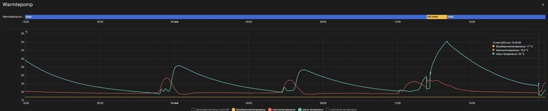

Mijn warmtepomp pendelt op dit moment.
Op dit moment momenteel staan alleen de vloerverwarming-circuits van de begane grond open. Volgens mij geeft de WP teveel energie af.
Maakt dit uit? If so, is dit te corrigeren?

JackBol schreef op donderdag 3 april 2025 @ 09:14:
Je ziet het liever niet, maar heel erg is het denk ik niet. Gaat niks kapot ofzo. De WP maakt waarschijnlijk in de buitenunit wel een instabiel geluid (telkens op en aftoeren van de compressor). Je kan hier misschien uit geraken door ergens een ander gedeelte van de afgifte toch wat verder open te zetten.

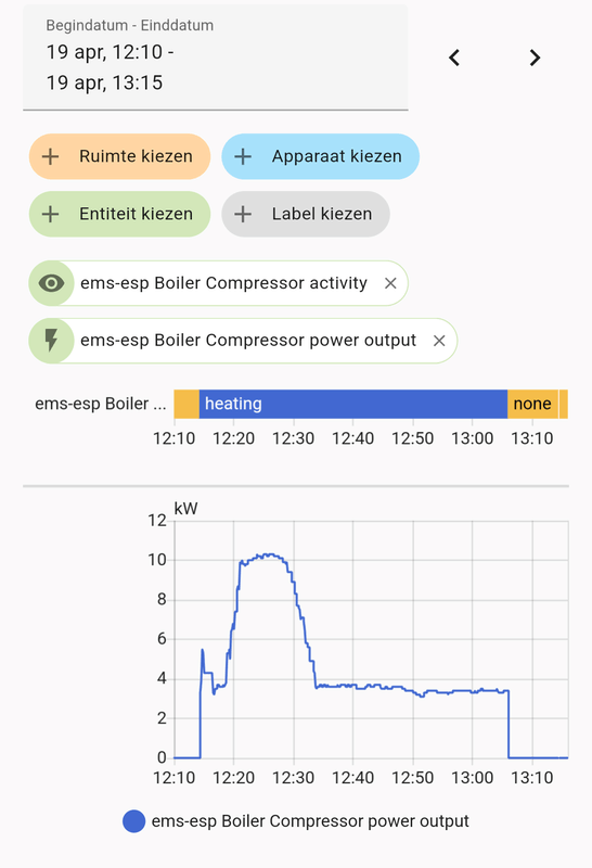

  • wocko
  • Laatst online: 18-09 14:34
Hier volgens mij al veelvuldig voorbij gekomen, maar mijn warmtepomp start op vol vermogen. Aangezien de WP dicht bij ons terras staat is dit qua geluid minder wenselijk nu mooie weer eraan komt.
Afbeeldingslocatie: https://tweakers.net/i/TzOxRz432PD1rBHjIY6V-AOg2Yo=/x800/filters:strip_exif()/f/image/6dhPiaOLEiPYjICykHb7vmsv.png?f=fotoalbum_large
Na zoeken op internet en Chatgpt kwam ik tegen dat softwareversie 01.21 voor binnenunit minder heftig opstart en aanpassing opstart gedrag mogelijk maakt (via BbqKees). Op forum kwam ik één reactie tegen die v1.21 heeft. Heeft iemand ervaring of het opstartgedrag met nieuwere versies milder is? En instelbaar is?
Mijn software betreft 01.13 voor binnenunit, 73.04 voor HMC310 en 23.01 voor RC100H.

wocko schreef op zaterdag 19 april 2025 @ 14:09:
Maakt de stille modus ook nog teveel geluid ?

  • wocko
Willem senior schreef op zaterdag 19 april 2025 @ 14:24:
Is uiteraard wel minder. Maar het nadeel vind ik dat die dan overdag continue in stille modus moet staan, vrijwel gehele lente en zomer. Ook het lagere vermogen na de piek gaat dan via stille modus (ipv alleen de piek afvlakken). En stille modus is minder gunstig voor (S)COP.

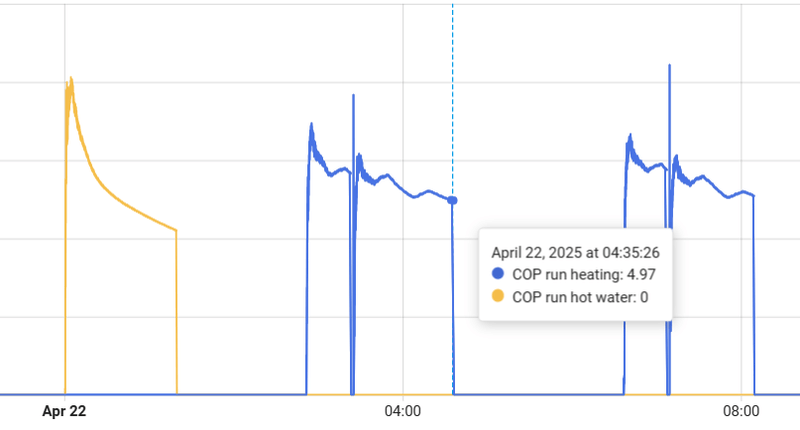

  • HansRemmerswaal
  • Registratie: Januari 2016
  • Laatst online: 22-09 11:13
wocko schreef op zondag 20 april 2025 @ 07:32:
Ik meet mijn COP per run en zie geen significant verschil tussen een run met en zonder stille modus.
Nu is het altijd lastig runs vergelijken omdat de buitentemperatuur etc net iets anders is. Maar ik heb de tests meerdere keren gedaan en de COP was steeds vergelijkbaar.
Maar doe de test. Met BBQKees en Home Assistant kun je redelijk nauwkeurig de COP per run bepalen.
In onderstaande grafiek de COP van een run over de tijd. Tijdens de opstartpiek is deze even hoog en daarna zakt deze langzaam naar een COP van 4.97 deze ochtend.
En ojee, ik had zo te zien 2 defrosts deze ochtend...
Afbeeldingslocatie: https://tweakers.net/i/Zmlwg7Ligmwe8vfm2hnon_0z_rI=/800x/filters:strip_exif()/f/image/FwR9KXWbXCvb2Jb59QdnqinY.png?f=fotoalbum_large

Normaal zie je altijd dat na een "hot water" run de retourtemperatuur uitvlakt naar de omgevingstemperatuur. Maar nu zie je aanvoer+retour temperatuur op en neer gaan. Alsook dat dus de boiler sneller afkoelt. Heb de indruk dat de warmte van de boiler komt, wat vreemd is want bij "constant koelen" zou deze dacht ik naar CV kant gaan in rust. Dit fenomeen is gekomen op moment dat ik "constant koelen" heb geselecteerd. Alsook waarom wilt de unit maar niet starten met koelen?

@Rotzooi007 @M2c wat zijn jullie gemeten buitentemperaturen en de ingestelde temperatuur voor “koelbedrijf uit”? Als de buitentemperatuur lager is dan deze ingestelde temperatuur zal de wp niet aanslaan, ongeacht de binnentemperatuur en ingestelde thermostaat temperatuur.

Pompadour schreef op woensdag 14 mei 2025 @ 18:58:
Is niet van tel bij mij, omdat ik op "constant koelen" zit.
Enkel bij "automatisch bedrijf" kun je de parameter "koelbedrijf uit" instellen.
Probleem zal iets complexer zijn, omdat er niks veranderd is en de voorbije 3 jaar altijd op deze manier heb gekoeld.
Zoals je ook ziet heb op de grafiek, zit ik nog met het bijkomend probleem dat mijn aanvoer+retourstemperatuur veranderd, ondanks de warmtepomp stil ligt. (volgens mij is het afkomstig van de boiler. Dat probleem heb ik ook nog nooit gezien bij mij.
Ik ga de warmtepomp al eens van het stroom halen voor een aantal seconden.

Als ik kijk naar hot water runs voordat ik op "constant koelen" zet merk ik ook op dat de retour temperatuur normaal ineens zakt. Terwijl deze nu geleidelijk aan daalt.
Hier zie je de oranje lijn (retourtemp) na een hot water run ineens zakken. Dit is voor "constant koelen".
Afbeeldingslocatie: https://tweakers.net/i/eXpMTX2pPUapodkBWbFcBQ-XfQE=/800x/filters:strip_icc():strip_exif()/f/image/MQpixtXTkKnKJfeGKuDItzg1.jpg?f=fotoalbum_large
