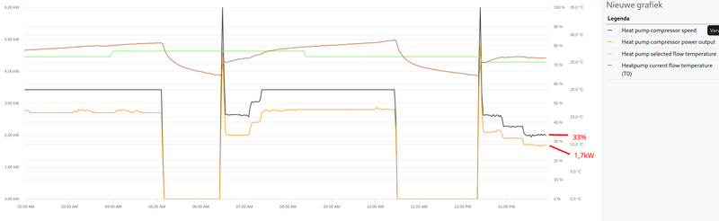

Supermario16 schreef op dinsdag 11 maart 2025 @ 20:58:
Ik heb een 9kW monoblock. Bij het verwarmen van het SWW doet hij dit op vol vermogen (3.6kW). In BBQKees zit een optie DHW heat limit. Die heb ik op 2kW gezet maar dit lijkt geen effect te hebben. Is er een andere mogelijkheid het SWW vermogen te beperken?
Waarom wil je deze beperken? WIl je dat de SWW run langer gaat duren om de gewenste boiler tempertuur te bereiken?
Nefit EnviLine A/W Split 7.0 E-S warmtepomp | Nefit HR 300 liter boiler | Nefit 50 liter buffervat | Bosch EasyControl CT200 thermostaat | Home Assistant | BBQKees | PV 6 kWp ONO | Tesla MY LR AWD 2021 FSD | Zaptec Go 2

Ik zat ook te experimenteren. Volgens mij doet die heat limiter alleen maar de buh limiten. Mijn reden: In dit seizoen kan het verlagen van het vermogen zorgen voor meer zelfgebruik van zonne-energie. Zeker in een week als vorige week (als de cv door de zon niets hoeft te doen) zou dat een fijne optie zijn. Op vol vermogen moet ik van het net trekken, als hij de boiler warmpruttelt met zeg 1 kW tussen 12 en 14 uur hoeft dat niet.
Ik mis sowieso een goede uitleg van de installateuropties en wat die uithalen. Het is redelijk intuïtief, maar somt toch net een beetje cryptisch. Iemand daar al een overzicht van gevonden?
Welk programma draai je (comfort, eco, eco+) want volgens mij heeft dit ook invloed op de modulatie van het vermogen?

ZonnigY schreef op dinsdag 11 maart 2025 @ 22:37:
Ah slim, met een lager vermogen SWW geeft een betere eigen consumptie van de zonnestroom.
Werkt 'silent mode' niet om het vermogen te beperken? Dat werkt voor mij om het vermogen voor CV te beperken.

HansRemmerswaal schreef op woensdag 12 maart 2025 @ 09:06:
Ow, die silent mode ga ik proberen. Thanks!

ZonnigY schreef op woensdag 12 maart 2025 @ 09:15:
Die werkt zeker, en je kunt op jouw 5800i ook per mode een TC1-TW1 verschil opgeven. Ik gebruik zelf de ECO+ omdat die de beste ranges toestaat, zowel voor trigger temp, eind temp maar ook voor die TC1-TW1 delta. Als je die op 6K zet (laagste voor ECO+) dan gaat SWW veel trager.

Nu begint het was minder relevant te worden, maar ik wil inderdaad het vermogen beter uitspreiden in de winter om een groter deel van de SWW runs op zonnestroom te draaien. Ik ga de voorgestelde parameters proberen. Bedankt!
Ik heb thuis de 9kwh mono unit staan en kan bevestigen dat de silent mode inderdaad het vermogen beperkt. Als silent mode aan staat trekt hij 2kwh en als deze uit staat gaat hij naar de 2.7kwh.
Dus voor nu zet ik de silent mode uit bij het verwarmen, maar 1 Jan 2027 gaat deze er wel aan als ik niet genoeg opwek.

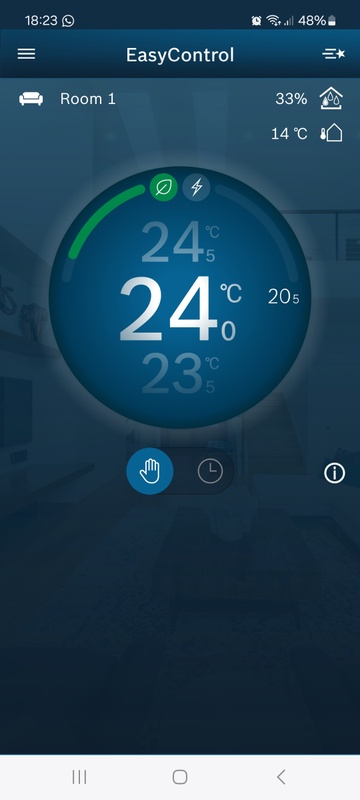

Het is hier bloedheet in huis 🥵Heeft dat te maken met de lage buitentemperaturen s nachts? Kan ik iets aan de instellingen veranderen?
Afbeeldingslocatie: https://tweakers.net/i/hCilbGg14llCJ6SPtc8_p0YeMd8=/x800/filters:strip_icc():strip_exif()/f/image/40MqofDJ1sfNR4GLnsNyVYAK.jpg?f=fotoalbum_large
  • evleerdam
  • Laatst online: 06:46
Whoops schreef op woensdag 19 maart 2025 @ 18:31:
Zonder ook maar enig detail van je huis te kennen.
Het klopt dat het 's nachts best fris is. Kans is groot dat je warmtepomp dan je vloerverwarming en huis gaat opwarmen 's nachts en 's ochtends. Als de zon dan eenmaal wat hoger staat en je huis in schijnt, dan krijg je een flinke overshoot. Vloer is nog warm en huis warmt op door de zon. Met als resultaat een huis wat te warm is.
Oplossing is thermostaat lager zetten.
  • master1104
  • Laatst online: 21-09 08:41
Thermostaat lager zetten? Ik zou eerst kijken hoe je stooklijn ingesteld staat en of je de ruimtecompensatie wel aan hebt staan. Zie het starttopic voor uitleg over deze instellingen.
Hier blijft hij netjes binnen 1 graad van zijn setpoint, ook met dit weer met temperatuur uitersten.
  • Whoops
  • Registratie: Juli 2023
  • Laatst online: 01-07-2025
Oké bedankt voor jullie antwoorden, ik ga het uitzoeken.
  • mobstaa
Eventueel (tijdelijk) een nachtverlaging inzetten wanneer de warmtepomp in de nacht en ochtend druk bezig blijkt te zijn?
Nefit EnviLine 7400I AW 7 | Nefit HR 300 liter boiler | Nefit 50 liter buffervat | Nefit Moduline 1010H thermostaat | Buderus pomp | Home Assistant | BBQKees | Itho HRU 300R | Tibber
Mijn monoblock (ook 9kW) gaat van 3.5kW naar 2.9kW. Op een zonnige dag is dit geen probleem, maar ik zou hem graag omlaag brengen naar maximaal 1.5kW. Ik gebruik overigens een onetimecharge zodat ik zelf volledige controle heb over wanneer SWW gestart wordt. Ik heb het idee dat deze sowieso met vol vermogen gestart wordt.
  • lc8
  • Laatst online: 18-09 20:50
Supermario16 schreef op zaterdag 22 maart 2025 @ 06:54:
als je home-assistant hebt: er is een parameter [number.boiler_hpmaxpower] waarmee je zelf de max power kunt limiten (in%). Let op, als silentmode aan staat klopt het weergegeven % niet , dat wordt meegeschaald: kijk naar het echte opgenomen vermogen.
ik weet niet of dit ook voor het SWW werkt.. want dat heb ik niet
[ Voor 4% gewijzigd door lc8 op 22-03-2025 07:01 ]
Enviline 9.0 E-S Mono + 300L buffer +HS25-6, HA + ems-esp, Solaredge PV

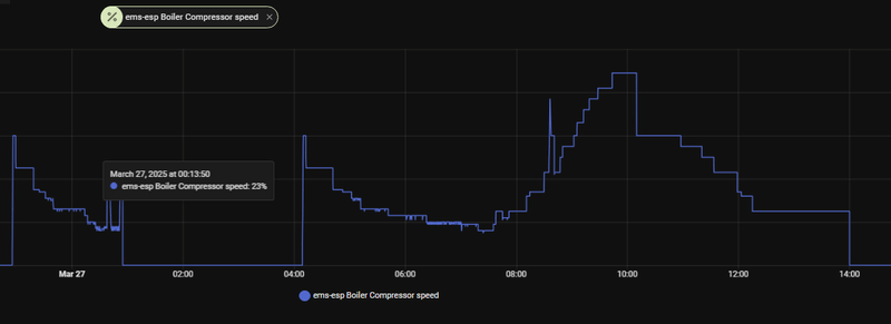

  • JackBol
JackBol
Security is not an option!
Soms kiest de WP ervoor om de 3w valve om te zetten zonder voor mij aantoonbare reden. Zie bijgevoegde grafiek. Wat zou een reden kunnen zijn voor de WP om om 16:00 te beslissen de 3weg klep om te zetten, maar geen warm water te maken?
Afbeeldingslocatie: https://tweakers.net/i/Peb5m32ypqU4kz9Ry2-uycAItl8=/800x/filters:strip_exif()/f/image/AGtvuKGf8cXEdfZmLFJ8CoDe.png?f=fotoalbum_large
  • Willem senior
  • Registratie: Juni 2017
  • Laatst online: 22:10
JackBol schreef op zondag 23 maart 2025 @ 18:14:
Dat is de automatische omschakeling naar koelen / verwarmen als de timer loopt gaat de driewegklep naar Warmwater totdat er gekoeld of verwarmd moet worden ( in de wacht/rust stand gaat de driewegklep naar het boilervat )
En dat wordt bepaald door de buitentemperatuur (deze kun je zelf instellen) zie de standaard instellingen in de Ts om te downloaden
Nefit enviline A/W split 5.0 Tower binnenunit met 190 liter boilervat, 50 liter Nefit buffervat, thermostaat 1010H, en boderus pomp unit,
  • JackBol
JackBol
Willem senior schreef op zondag 23 maart 2025 @ 18:31:
Thanks! Het is sinds een paar dagen, dus dat verklaart een hoop!

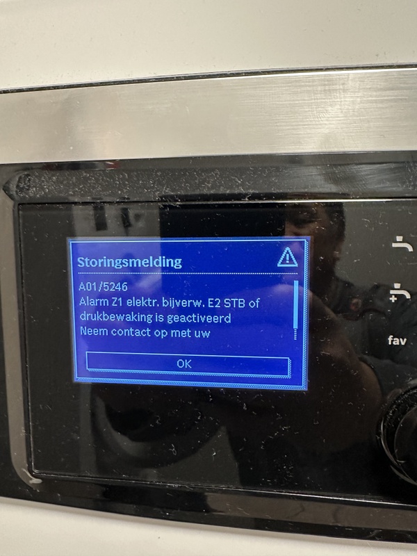

  • caribman
  • Laatst online: 13-09 17:24
Goedenavond,
Iemand bekend met deze melding? Vaak met een storing is het een kwestie van stroom af en op,
Maar deze melding blijft terugkomen. Daarnaast is de WP flink aan het “werken”. Heb nu de stroom eraf en laat even alles afkoelen.Afbeeldingslocatie: https://tweakers.net/i/H-zBIWxUe3XKB7Ca0nTNeZLUIfU=/x800/filters:strip_icc():strip_exif()/f/image/rO3xqB4ginq8r3F4crsC81vZ.jpg?f=fotoalbum_large
Alvast bedankt!
[ Voor 23% gewijzigd door caribman op 23-03-2025 22:01 ]
  • master1104
Zit er niet een temperatuurbewaker op de elektrische elementen in de binnenunit? Kan me herinneren dat daar een beveiliging op zit die je kan resetten, maar zou wel erg raar zijn als die geactiveerd is.
Is de waterdruk in de installatie wel goed? Aanvoertemperatuur normaal?
  • caribman
master1104 schreef op zondag 23 maart 2025 @ 22:17:
Waar kun je deze resetten dan? Waterdruk is goed, temperatuur zie foto. Volgens mij wel hoog.Afbeeldingslocatie: https://tweakers.net/i/R0ELpxRtHYtdsTS_XhsiIqXcBq0=/x800/filters:strip_icc():strip_exif()/f/image/cn5gByzJLBRHwZFUDingLrAQ.jpg?f=fotoalbum_large

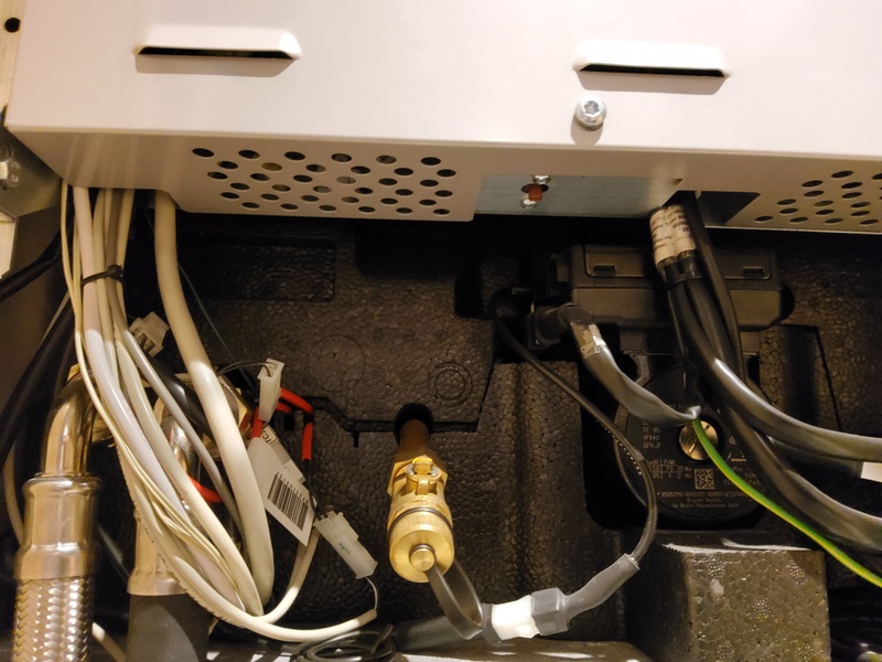

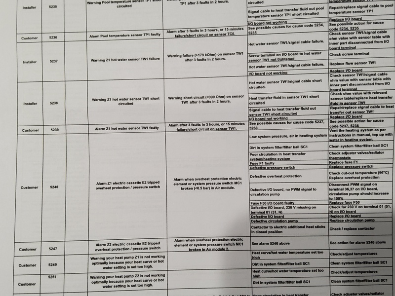

  • Willem senior
caribman schreef op zondag 23 maart 2025 @ 21:54:
Goedenavond,
Maar deze melding blijft terugkomen. Daarnaast is de WP flink aan het “werken”. Heb nu de stroom eraf en laat even alles afkoelen.[Afbeelding]
Alvast bedankt!
Paar dingen kun je zelf nakijken
Waterdruk in het cv systeem moet 1,5 bar zijn onder de 1 bar krijg je storing
Vuil filter schoonmaken
Ontluchtings programma draaien
En eventueel de thermische beveiliging in de binnenunit resetten (indrukken)
deze zit in het midden op een elektrische blok aan de onderkant (zie foto 1 en 2 )
PAS OP VOOR DE STROOM kap zoals eerste foto laten zitten om veilig te kunnen werken
Afbeeldingslocatie: https://tweakers.net/i/n3MB2erh-DVHAMKOv9fOD-dVxWY=/800x/filters:strip_icc():strip_exif()/f/image/HoHyL4gK2CIrVYzPqwduf6Vu.jpg?f=fotoalbum_large
Afbeeldingslocatie: https://tweakers.net/i/XcGopeyZ6r4yBXHge7QmXFGFwH4=/800x/filters:strip_icc():strip_exif()/f/image/GdOYnaeewGDbJeof8VRTna1U.jpg?f=fotoalbum_large
Deze storing lijst staat ook in de Ts en kun je downloaden :)
Afbeeldingslocatie: https://tweakers.net/i/H_lBvowPPGLktip89LyKm7KTfu4=/800x/filters:strip_icc():strip_exif()/f/image/nPV5RKVWuwOgi5Tx8jr6norI.jpg?f=fotoalbum_large

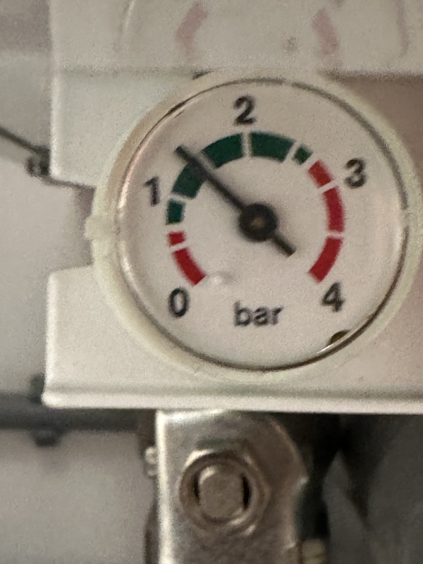

  • caribman
Dank voor jullie reactie. De installateur is letterlijk 2 weken geleden geweest en heeft de filter schoongemaakt. Ik ben er ook vanuit gegaan dat hij alles heeft gecheckt, o.a. waterdruk, maw ging ik ervan uit dat de waterdruk goed was... Ik heb de WP een nacht uitgezet, vanochtend aangezet en de storing was weg. Ik dacht -> check maar ook de waterdruk...en de waterdruk zat onder 1 bar, deze heb ik meteen aangevuld tot 1,5 bar. Zodra ik weer thuis ben hoop ik dat de melding weg is gebleven en dat het daar aan lag.
Afbeeldingslocatie: https://tweakers.net/i/XU-749urcTnmMTa-Bt5k4DpiVf8=/x800/filters:strip_icc():strip_exif()/f/image/NmHPinFMZ9Lk7BCv8ZbrrcEH.jpg?f=fotoalbum_large
Afbeeldingslocatie: https://tweakers.net/i/_JTAt-uEciuUvZP9Ei9sVvc2NKc=/x800/filters:strip_icc():strip_exif()/f/image/u6a5p0tOEi0XsP1ND6aXc3Hk.jpg?f=fotoalbum_large

  • balblas
  • Laatst online: 22-09 07:58
caribman schreef op maandag 24 maart 2025 @ 07:53:
Als de melding toch weer terug komt en de waterdruk weer onder de 1 bar is gezakt dan kun je eens kijken of er water uit de overloop komt, dat is die PVC buis rechts van je drukmeter. Daar loopt water uit als de druk in het systeem te hoog wordt, iets van > 3,5bar of zo. Bij mij werd dat veroorzaakt omdat het interne expansievat defect was, waardoor de druk tijdens WW runs juist te hoog werd, en er dus water geloosd werd door die PVC buis. Aan het einde van de run was de druk dan juist weer te laag. Dat expansievat is simpel te vervangen.
De monteur kan dat niet zien want het gebeurt alleen tijdens een WW run en daarbuiten kan de druk toen hij klaar was best gewoon op 1,5 bar hebben gestaan. Kan me niet voorstellen dat hij de druk niet gecontroleerd heeft na het vervangen van de filters.
[ Voor 7% gewijzigd door balblas op 24-03-2025 11:17 ]

Mijn WP is nu bezig met een wonderlijke run waar hij stabiel onder het gespecificeerde minimale vermogen van 2.3kW(?) draait, het kan dus blijkbaar wel:
Afbeeldingslocatie: https://tweakers.net/i/q-kbX4hD6U2w1i9nHY0EYT20534=/800x/filters:strip_exif()/f/image/7WpatAvFSvYfbEAC2rsCWOhI.png?f=fotoalbum_large
Unit draait in silent mode, de vraagtemperatuur is 25C en daar blijft hij een beetje boven hangen, daadwerkelijke aanvoertemperatuur is 25,8C.
Blijf het vreemd vinden dat dit in sommige situaties opeens gebeurt, en in andere situaties hij zich star aan de gespecifieerde minimumvermogen van 2.3kW(?) blijft houden
EDIT:
En nu is hij weer teruggeschoten naar zijn echte minimumvermogen, terwijl hij nog ruim boven streeftemperatuur zat (waar hij nu natuurlijk flink op overshoot). Als laagste vermogen heeft hij wel de 1.4kW aangetikt, wat mijn WP dus officieel helemaal niet zou moeten kunnen
Afbeeldingslocatie: https://tweakers.net/i/U_kKp8CV8tQYF04xaKQmgSjOjXs=/800x/filters:strip_exif()/f/image/tzC8B8f3NRaporn0ryqB95H3.png?f=fotoalbum_large
Die regeling blijft een enigma
[ Voor 28% gewijzigd door jaapzb op 26-03-2025 16:02 ]

  • ZonnigY
  • Registratie: Mei 2022
  • Laatst online: 22-09 18:23
WilSupport schreef op zaterdag 29 maart 2025 @ 23:43:
Helemaal mee eens. Op zonnige dagen te warm. Ruimtetemperatuur nu gevonden en ingesteld op 6 [K/K]. Dat is graad verlaging van de stooklijn per graad verhoging van de ruimtetemperatuur. Standaardinstelling is 3. Hoger dan 6 lukte niet. Ik heb gelezen dat iemand anders tot 10 kon. Het zou me niet verbazen dat je gezien de aard van de ruimtetemperatuurregeling voor een echt strakke regeling eigenlijk 100 zou wiĺlen instellen. Hangt af van de warmteoverdracht van je radiatoren, [W/K], die van je huis, het door de zon ingestraalde vermogen en de toelaatbare onvermijdelijke temperatuurstijging die bij gebrek aan integrator niet weggeregeld kan worden.(1 graad ?)
Met de ruimtecompensatiefactor op 100 creëer je een aan/uit warmtepomp. Das niet handig.
In een ruimte met een beetje ramen op t zuiden stijgt de temperatuur zo 3 graden met de zon erin, zeker nu de zon zo lekker laag staat. Zelfs al zet je de verwarming uit.
Ik heb de kamertemperatuur nu een graad verlaagd. Dat is net iets frisser in de ochtend maar laat ruimte voor de 3 graden stijging in de loop van de dag. In de avond als de zon weg is net een beetje warmtepruttel in de vloer is lekker. Ruimtecompensatie staat hier op 2.

Ik heb hier enige tijd terug ook meermalig over gepost. mijn conclusies:
- het gebeurt alleen als de target watertemp onder de 25 graden is,
- het levert geen voordeel op (geen betere cop ofzo.. slechter zelfs: maar moeilijk te beoordelen omdat de standby ook langer meetelt in de cop berekening als de pomp een langere run maakt: bovendien allemaal marginaal gel*l.
- het is niet volldedig stabiel, soms schiet ie er weer uit en nooit meer terug, soms toch ook wel terug.
- minimum speed is normaliter 25%, maar in dat rare 'below-spec'regelbereik gaat ie naar 16%
- het lijkt sneller te gebeuren in silent mode, maar het komt ook in normal mode voor.
voorbeeldje van de mijne (met deze fenomenen..):
Afbeeldingslocatie: https://tweakers.net/i/dCwkHHk3LJOJyLvWFqtZXScdlZ0=/800x/filters:strip_exif()/f/image/jB8CNnqFefehhhKX40pI4Syp.png?f=fotoalbum_large
