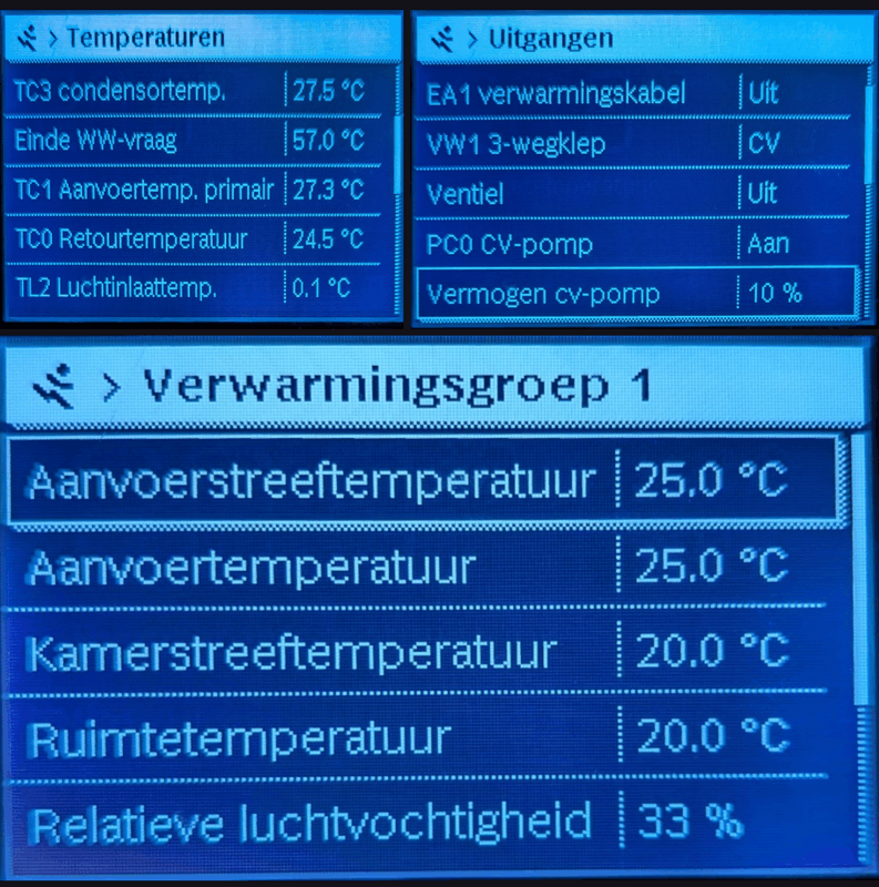

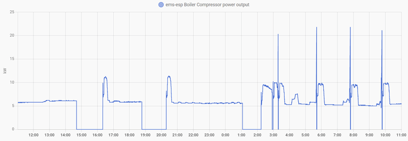

Ik heb de afgelopen maand HA + BBQKees geïnstalleerd om mijn verbruik en gedrag van de WP beter te kunnen monitoren. Allereerst grote dank aan iedereen die bijdraagt hier in dit topic, fijn om gebruik te kunnen maken van alle kennis en ervaring. Als ik niet had kunnen staan op de schouders van reuzen hier was ik zeker niet zo ver gekomen! (Geen ICT'er maar type N00B hier.) Ik heb n.a.v. de tips hier mijn gedrag van de WP rustiger gemaakt om pendelen te voorkomen, maar omdat het gisteren en vandaag nogal koud was zie ik toch gedrag terug waar ik graag advies over krijg.
Onze situatie:
- Hoekhuis uit 1951, in 2020 flink verbouwd en goed geïsoleerd (vloer/spouw/dak/ramen). Wel nog wat warmteverlies via wat glas in lood ramen waar ik nog geen oplossing voor heb / wil maken en twee schuifdeuren die wat tochten.
- Volume te verwarmen met totaal 207 M2 / 800M3.
- Nefit EnviLine A/W split ODU split 13t + IDU split 8-15E
- 2x buffervat 200L WW, 1x buffervat 120L voor de vloerverwarming
- BODERUS pomp - stand II
- Vloerverwarming op drie verdiepingen, incl 3x Grundfos Alpha2 pomp op hoogste stand voor max flow.
Instellingen:
- Kamertemperatuur ingesteld op 20 graden (wordt ook gehaald)
- ON/off HYST HEAT: 300 K*min
- Temp diff TC3/TC0: 3,0 K (bij 5K kreeg ik het beeld dat de temp verschillen meer gingen schommelen)
- HC1 Design Temp 41 graden
- HC1 Max flow Temp 50 graden (eindpunt)
- HC1 Min flow Temp 23 graden (voetpunt)
- Selected flow Temp 34 graden
- HC Room influence factor: 2
- Heatpump op AUTO
- Silent mode staat altijd op ON (inschatting is dat de WP niet op vol vermogen hoeft.)
- DHW selected temp: 42 graden
- DHW selected lower temp: 42 graden
- DHW MAX temp: 56 graden
Gegevens 13-14 FEB, circa 1 tot -1 graden Celsius: (5x warm water run, 23x defrost) Verbruik is 31KWh voor heating en 11 KWh voor Warm water.
Afbeeldingslocatie: https://tweakers.net/i/iba0Wr3KHxBM2RPPhNnsm2ZM87U=/800x/filters:strip_exif()/f/image/qjAe8xhOItCc3bV82FvbWWfQ.png?f=fotoalbum_largeAfbeeldingslocatie: https://tweakers.net/i/QPijQGrgI8mNUGmUIzub5Tn9zy0=/800x/filters:strip_exif()/f/image/aMMi48Qmk8zZtSr05xjui7MG.png?f=fotoalbum_large
Afbeeldingslocatie: https://tweakers.net/i/iOeAEOheDqWJ3S-6oUWoLzXVbJI=/800x/filters:strip_exif()/f/image/669unyN6o7GGYf6v102HJgaB.png?f=fotoalbum_largeAfbeeldingslocatie: https://tweakers.net/i/ipCbS4CYOG3qWveCifdtEyrhomY=/800x/filters:strip_exif()/f/image/3OkmWCYL85Sgxani0scaw2kO.png?f=fotoalbum_large
Gegevens 8-9 FEB, circa 8-3 graden Celsius: (1x warm water run, 4x defrost) Verbruik is 27KWh voor heating en 3KWh voor warm water.
Afbeeldingslocatie: https://tweakers.net/i/47Uq4Hjzou_TWe71Ivg5HtwPq6A=/800x/filters:strip_exif()/f/image/xZRtLfrCxyQQHfsea50RgScC.png?f=fotoalbum_large
Afbeeldingslocatie: https://tweakers.net/i/sTRdaDz84zGlaALwjzryO9OCxMo=/800x/filters:strip_exif()/f/image/GgaeUsaDI8uMSGtNaRjPDDT2.png?f=fotoalbum_large
Afbeeldingslocatie: https://tweakers.net/i/xoTikR1rZzKRM0U5XQczBwanmwc=/800x/filters:strip_exif()/f/image/nH84qo3G1H7zW4rQmGmCHFZa.png?f=fotoalbum_largeAfbeeldingslocatie: https://tweakers.net/i/CzAgPviNuPYx5TqqUWrQOmGLe0w=/800x/filters:strip_exif()/f/image/blEUbSOdFpwBnaYM3wUYOXjZ.png?f=fotoalbum_large
Mijn vragen:
- Is 23 defrosts in 24 uur niet teveel voor temperaturen van 1/-1 graden? (de uitlaat van de buitenunit is helemaal vrij dus daar zou het niet aan moeten liggen...)
- Moet ik de pieken van de WP modulatie tijdens de defrosts wegdenken, en loopt de WP eigenlijk wel lekker zo?
- Ik zie dat mijn Boiler Refrigerant Gas temperature circa 10 graden verschil is tussen de gas side en liquid side. De gasleiding tussen binnen- en buitenunit loopt in een nogal lange buis onder de vloer van de keuken door van 14 meter. Heb ik hier teveel verlies?
- Komt mijn verbruik een beetje overeen met jullie ervaringen? Of andere goede tips om het verbruik naar beneden te krijgen?
Dank voor jullie hulp! En ik hoop dat anderen in een vergelijkbare situatie iets hebben aan bovenstaande info.

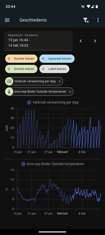

  • Maurice v/d Zwaan
  • Laatst online: 22-09 10:51
ZonnigY schreef op vrijdag 14 februari 2025 @ 18:59:
@de telegraaf 85 kWh per 24 uur :o . Wat heb jij voor n kasteel? Ik verwarm hier 250 m2 met 30 kWh...
Ik 200 m2, vrijstaand, 1995 bouw. Beneden vloerverwarming (als bijverwarming aangelegd) met radiatoren, boven radiatoren. Koudste dagen tot nu toe 20~21kWh voor verwarming per dag.
(Bosch 5800i 7kW met buffervat)
Afbeeldingslocatie: https://tweakers.net/i/X-rYqhDdAOdsNFSHV0NxWQi2Wa0=/fit-in/4000x4000/filters:no_upscale():strip_exif()/f/image/9oxwiY9FZkekJNHQ6Ig2GSJ4.png?f=user_large
Balkje = kwh
groen = gemiddelde temperatuur die dag
blauw = minimale temperatuur
rood = maximale temperatuur
Stooklijn van -10 to 16, 23 tot 34. Kamer ingesteld op 20C (en daar wijkt het nooit meer dan 0.5C van af).
TC3-TC0 delta op 6C ingesteld (rustiger gedrag). De warmtepomp gaat nooit uit, draait zeg maar 1 run die nu al 2 maanden duurt (alleen SWW tussendoor natuurlijk). Ongeveer 8 defrosts per dag

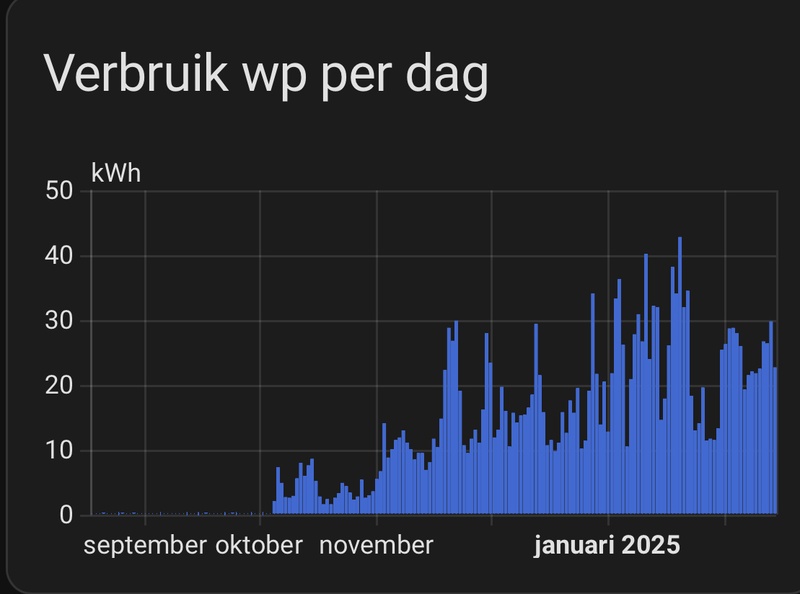

  • master1104
  • Laatst online: 21-09 08:41
265m2 buitengebied in koud Twente met bwj 2000 en goede isolatie. Alleen het glas is matig (HR met hooguit 1 plus en deels lek). Geheel vloerverwarming.
Alleen verwarming en geen sww. De afvlakking de laatste weken komt door continue silent mode met hogere COP als gevolg.

  • scarwoman
  • Laatst online: 12-09 12:14
Tijdje hier niet meer geweest. Destijds ook (deels) het starttopic vormgegeven. Leuk om vervolgens nu weer te leren van de updates!
Recent weer een beetje aan het tweaken met de TC0/TC3 instelling; nu op 3K ingesteld. Hoe lager hoe beter toch voor een huis met alleen vloerverwarming?
Aanvoertemp. primair: 27,5 waarmee ik het huis (uit 2021) warm kan houden. DeltaT primair van 3K wordt gehaald (foto).
Buderus op stand III. En interne pomp moduleert af en toe een beetje bij
Bij meten op de lussen van de vloer ongeveer 2,0 graden verschil.
Hoe dit het beste verder te tweaken? Is het nu verstandig om de Buderus een standje terug te schakelen? Heb het idee dat er bijgemengd wordt via de buffer (in parallel).
Heb een enviline monoblock 13-17E.
Afbeeldingslocatie: https://tweakers.net/i/4eUEwCjAzatWLNmpkyKqUIQVfcc=/x800/filters:strip_exif()/f/image/4mAyQc5CheoTr7EXjE3LWW3k.png?f=fotoalbum_large
Nefit Envilline 13kW all-ellectric | HR 300L boiler | 100L buffervat | Buderus pomp | Vloerverwarming met naregeling: Danfoss Icon | 11,52 kWp zonnepaneel installatie

The Legend schreef op zaterdag 18 januari 2025 @ 17:16:
Hier sinds vandaag ineens issues. Zag de EasyControl rood oplichten, gaf daar fout H01-5331. Soort communicatiefout kennelijk? Die heb ik wel eens een enkele keer vaker gehad. Maar vandaag ineens achter elkaar. Normaal draait mijn Hybride WP (Compress 7400i 5kW monoblock) in 1 lange run in de winter. Vandaag ineens 30 starts, terwijl ik over de hele levensduur vanaf mei 2021 op 432 starts zit. Dat klinkt niet gezond :/
Hier ook te zien dat hij echt uit gaat, en het geen defrosts zijn.
@BramOost @WillemGM ik lees dat jullie dit probleem ook hadden. Is dat nog gefixt?
Normaal gesproken heb ik in de winter eigenlijk 1 lange run waarbinnen de compressor continu verwarmd, en afhankelijk van het weer meer of minder defrosts doet. Het servicemenu zit nu vol met storingen: wisselend A01-5330 en H01-5331. Tijdens zo’n storing slaat de compressor dus helemaal uit.
Doordat de compressor zo vaak afslaat daalt de temperatuur in het cv-systeem en krijgt ‘ie niet voldoende tijd om weer op te warmen, iets wat normaal met veel defrosts nog prima gaat. Nu begint het dus langzaam af te koelen in huis.
Uiteraard heb ik het systeem een keer met de werkschakelaar helemaal uit en weer aan gezet. Daarna komen de foutcodes ook weer terug.
Morgen komt eindelijk Nefit om bovenstaande te trouble shooten. Heb nu bijna vier weken op alleen de gasketel gedraaid. Ik dacht net: laat ik de WP weer eens aanzetten om iig een recente foutcode voor de monteur te creëren: draait dat ding nu als een zonnetje 8)7 Terwijl ik dus al eerder na een paar dagen weer heb getest, en toen schoot ‘ie direct weer in storing. Niks veranderd verder. Om gek van te worden.
Ah “gelukkig”, hij schiet nu weer in storing :+

The Legend schreef op zondag 16 februari 2025 @ 21:16:
Dan mag je blij wezen dat de storing er weer is, het klinkt alsof je naar de tandarts moet voor kiespijn maar als je er eenmaal bent zijn de klachten over…… :) ……. Duurde het 4 weken omdat je gasketel als backup had, want als je die niet zou hebben gehad dan werd je niet blij met 4 weken zonder verwarming bij deze temperaturen :(

@The Legend
Ik hoop voor je dat de warmtepomp vannacht toch weer gaat werken bij deze kou, als de ketel tenminste sowieso niet nodig is, want de storingsmeldingen zijn gewoon uit te lezen hoor.

Nou, het probleem is nog niet verholpen. De inverter is nog een keer omgewisseld om die uit te sluiten, daar zit het probleem niet. Compressor lijkt ook te werken, maar die kan hij alleen doormeten als hij uitstaat. Er valt dus verder niks extra door een monteur uit te lezen naast het service menu waar iedereen in kan. Hij gaf nu ook een keer foutcode A01/5514 (verdampingsdruk te laag). Nu moeten ze nog een keer terugkomen om het koelmiddel af te tappen om te zien of dat te weinig is (en er dus een lek ergens zit). Ik zou weer worden gebeld voor een afspraak, maar dat laat natuurlijk weer op zich wachten.
Kan vast incalculeren dat mijn gas vastrecht volgend jaar weer hoger wordt doordat ik boven de 500m3 ga uitkomen :(

  • Okasha
Afbeeldingslocatie: https://tweakers.net/i/Yk_YCt-irPSx7n4rZwvi4L--OTM=/800x/filters:strip_icc():strip_exif()/f/image/bnc2iuo1mZKl98HBUo9ibCyA.jpg?f=fotoalbum_large
Ik kan op 35 en 45 klikken en aanpassen. Overweeg hem toch even uit te schakelen ondertussen, want hij loopt kwhs weg te stampen als een gek..
Correctie heb in het menu "minimale aanvoertemperatuur" op "ja" gezet en nu kan ik in gewoon wel de t20 instellen. Die staat op 22 en dat is de laagst mogelijke waarde.
[ Voor 14% gewijzigd door Okasha op 20-02-2025 23:45 ]

Okasha schreef op donderdag 20 februari 2025 @ 23:42:
Wat is de regeling waar hij op staat?
Bosch 5800i 10, vloerverwarming & fancoils, Zehnder Q600
  • Okasha
ZonnigY schreef op vrijdag 21 februari 2025 @ 08:57:
Hij staat op regeling door buitensensor. Ik geloof dat het probleem in een niet (goed) werkende buitensensor zit. Als ik de regeling naar kamerthermostaat zegt, geeft hij een rare melding. Ik heb de RT800 hangen in de woonkamer. De monteur komt straks kijken!
Nou update: Er zijn 2 problemen opgelost: de buitensensor was defect (kabelbreuk) en is gemaakt, waardoor hij beter kan terugregelen, en een instelling in de RT800 stond niet lekker (waardoor ik niet kon overschakelen op de huisthermostaat. Die laatste werkt nog steeds niet goed, maar dat gaan we 10 maart aan Nefit voorleggen. Verder stond de flow temp te laag (40) en adviseert Nefit die op 50 te zetten. Dit komt omdat voor het heetwater hij naar 50 gaat. Als het water dan op de gewenste temperatuur is, schakelt hij over naar de CV en heb je kortstondig een hogere temperatuur op je CV. Daar moet hij dan niet van overstuur raken.
Update 2: Flow temp was 54 en weer in storing gesprongen :) Hij moduleert wel netjes naar 0%, dus dat is fijn. Heb warm water toch terug gezet naar ECO want beetje zuinig op de KWH's. Snap nu iig iets beter wat er gebeurd, geluidsmeldingen uitgeschakeld en maar eens kijken dit weekend wat hij zichzelf aanleert. Het is natuurlijk ook gewoon rete warm buiten.
Nou ben benieuwd of ik het einde van het weekend haal :) Het scheelt wel dat het stukje warmer is nu..

mijn Enviline E9.0S schiet net in de fout met een
H01/5505: Alarm Z1 verwarmingselement condensbak werkt niet.
een snelle check via het servicemenu leert echter dat ie gewoon werkt: aan/uit laat zon 55 W verschil in verbruik zien. weet iemand wat het vermogen van de condensbak-heater zou moeten zijn?
iemand al eens meegemaakt? Bak lijkt schoon op een enkel eiken-blaadje na, maar dat kan ik niet iedere dag bijhouden ...
pomp draait weer uiteraard na reset van de error..

Dit is afhankelijk van de lengte van de kabel:
– Alternatief 1 CSC/TS 2 m/30 W/230 V
– Alternatief 2 CSC/TS 3 m/45 W/230 V
– Alternatief 3 CSC/TS 5 m/75 W/230 V

oh. Ik ging er eigenlijk vanuit dat de drainPAN zelf (de goot van de condensBAK -> T4) zijn eigen heater heeft? en niet het verwarmingslint wat in de afvoer loopt.
Het lint is bij mij niet echt vol door de condensbak gelegd...
ps.: volgens mij stookt ie dat ding alleen warm tijdens een defrost; weet iemand dat zeker?
-Ik zie dat EA0 (condensate-reservoir-heater, zichtbaar in HA) ook nooit actief is geweest!.. kan me niet herinneren dat hier een setting voor is... Grote vraag is dan waarom ie hem niet aangezet heeft
- Ik zie ook dat ie niet eens aan een defrost begonnen was: mogelijk ontdooide die juist net zelf omdat ie in de zon kwam...
TA4 liet even -10 zien.. daarom is het alarm afgegaan denk ik. De verdamper stond nogal stijf bevroren vanmorgen en dan komt er toch ineens een dikke laag ijs/water af. Buiten was het maar een paar graden onder nul (-3?) rond 0 graden op dat moment

De enviline met bosch Odu 5 - 8 heeft ook drie verwarmingslinten @lc8:
- het lint rondom de compressor voor olieverwarming om slijtage van koude compressor start te voorkomen.
- het lint wat onderin de condens bak ligt
- het optionele lint wat in de condensafvoerbuis gestoken kan worden.
De eerste twee zitten op de print aangesloten, de laatste op de klemstrook waar ook de voeding op zit.

het is een 9 kW Odu (geen 5-8). monoblock (E9.0s), een echte goudgrijze Enviline, dus geen compress ofzo).
mbt de linten:
die eerste wist ik
de laatste heb ik bij de installatie gezien, en kan je ook zien lopen door het gat van de condens afvoer
de middelste heb ik nooit gezien: er ligt niets in de condens bak (op een paar eikenblaadjes na :-) ): dat is een RVS-goot en die is duidelijk zichtbaar.. dus dat kun je niet missen. Toch blijft ie goot ontdooid, dus daar moet een heater aan zitten (ik denk aan de onderkant van de goot en dat was uiteraard allemaal voorgemonteerd door Nefit dus heb ik nooit expliciet bekeken.
misschien ooit eens kijken of ze daar wel goed vast zitten: voorlopig te koud buiten, en hij doet t gewoon...
Ik neem aan dat de laatste 2 samen aan schakelen.. en dan is dus de vraag: wat zou het gezamelijk vermogen moeten zijn van die twee.
