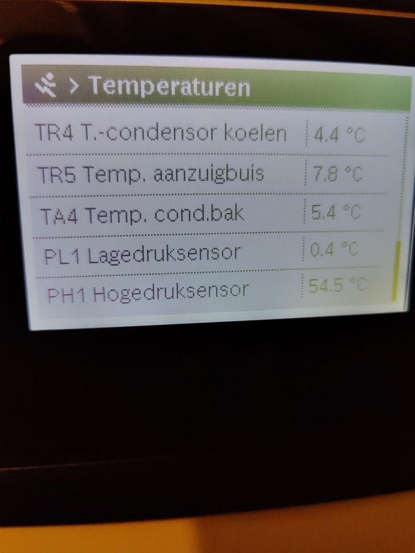

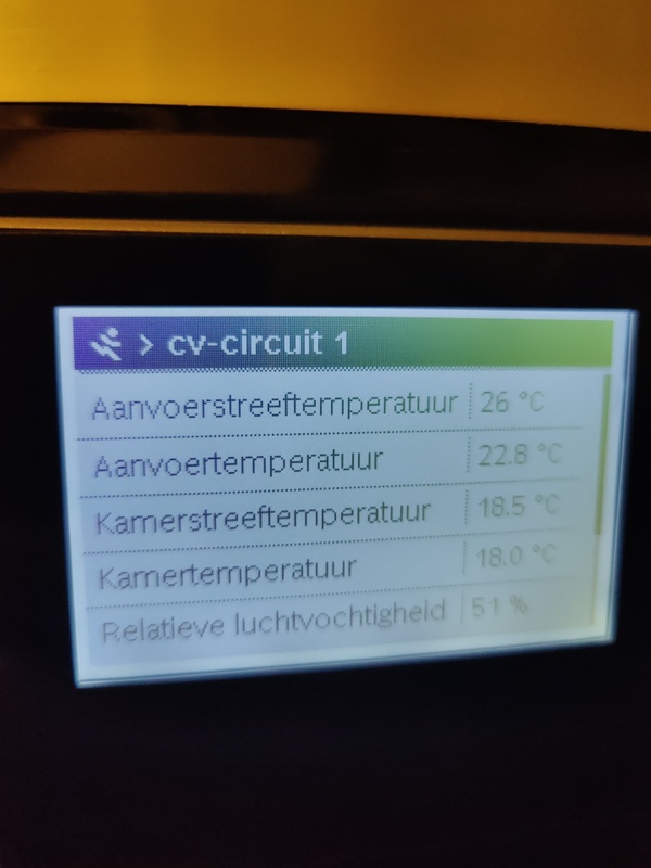

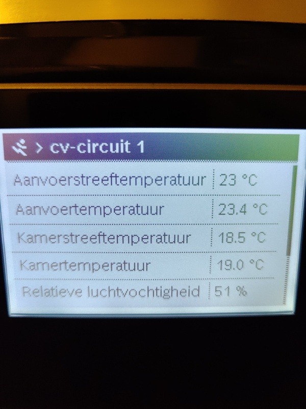

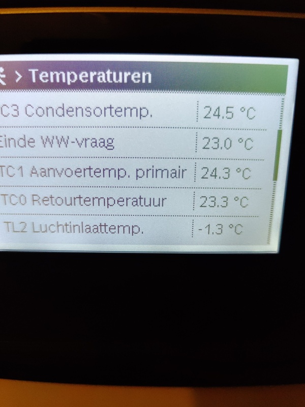

Goedemorgen.
Ik heb een Nefit enviline monoblock waarvan ik blijf merken dat het verbruik hoog is. Met de stijgende kosten toch maar eens kijken of ik het efficiënter kan laten werken.
Allereerst heb ik een week geleden alle standaard instellingen overgenomen zoals hier vermeld in dit forum zodat ik op nul begin.
Het verbruik lijkt iets lager te zijn maar de run van de pomp iets onrustiger.
Hieronder een aantal fotos van de temperaturen die ik kan aflezen terwijl de pomp al een aantal uren aan het draaien is (is van vanmorgen).
Ziet er iemand op het eerste oog al iets geks op deze fotos?
Mij valt het vooral op dat de warmtepomp hele lange runs maakt terwijl het in huis dan gewoon op temperatuur is. (Kamerthermostaat staan op 18,5 ingesteld.)
Woning is overigens meestal goed op de gewenste temperatuur. Ik heb geen nachtverlaging.
Ik heb veel in dit topic zitten lezen maar ik heb eigenlijk geen idee waar ik moet beginnen.Afbeeldingslocatie: https://tweakers.net/i/WoQxvtsU4oVrUz_Z5gASdrlH2Ss=/x800/filters:strip_icc():strip_exif()/f/image/JeqL9aacEsu7UeJYn15PDFY1.jpg?f=fotoalbum_large
Afbeeldingslocatie: https://tweakers.net/i/pZIN919mkoUtzBLf7kwB67Ws9Qs=/x800/filters:strip_icc():strip_exif()/f/image/rxO6p5y3mv20JIcCP0jQ3eqm.jpg?f=fotoalbum_large
Afbeeldingslocatie: https://tweakers.net/i/6w1ZkBQJjaUyVNzdIP2JSoHwXbc=/x800/filters:strip_icc():strip_exif()/f/image/QpXbb3m2me5tcVWyyWtRpZAB.jpg?f=fotoalbum_large
Afbeeldingslocatie: https://tweakers.net/i/0Ytn9GBxyJ3KtaPk0mhaHNAYjaE=/x800/filters:strip_icc():strip_exif()/f/image/OJxacamgGOWKP7ymKL7D9ZoU.jpg?f=fotoalbum_large
Afbeeldingslocatie: https://tweakers.net/i/l0YL4m0GWDTxPJo3zujvSGpd65Q=/x800/filters:strip_icc():strip_exif()/f/image/7q1wNAAXf4wq9aFPivGuu2f4.jpg?f=fotoalbum_large
Afbeeldingslocatie: https://tweakers.net/i/raIfFfcLbf2aB1BndhbUeQ1oi0I=/x800/filters:strip_icc():strip_exif()/f/image/jeQoJc1gziqNKUlHAxvsjTHJ.jpg?f=fotoalbum_large
Afbeeldingslocatie: https://tweakers.net/i/vX8HvtPUa-q07Xa2-hzP-aw0D0Y=/800x/filters:strip_icc():strip_exif()/f/image/bblW4G4xDEf2XHmc1QTR2eg7.jpg?f=fotoalbum_large

Goedemorgen.
Ik heb veel in dit topic zitten lezen maar ik heb eigenlijk geen idee waar ik moet beginnen.[Afbeelding]
Is 18,5 graad je normale kampertemp? Dat is wel aan de lage kant, maar dat kan natuurlijk prima. Je aanvoertemp TC1 is bijna 10 graden hoger dan de gevraagde streeftemperatuur. Hoe is je afgifte geregeld en is dat waterzijdig ingeregeld?

rob000 schreef op zaterdag 1 februari 2025 @ 11:35:
Goedemorgen.
vragen-vragen-vragen..:
- Envilne model (mono.. ja, maar all-E met heater? SWW? etc)
- Wel/geen buffer
- secundaire CV pomp Y/N ?
- soort verwarming: Vloer/conv/radiator : evt verdelers en extra CV-pompen?
maar ok:
- waarom vind je het verbruik 'hoog': heb je een vergelijking met iets anders? Het verbruik van de WP wordt hoofdzakelijk bepaald door afgifte = het verbruik van je huis... : isoleren, minder warmwater gebruiken etc.
- de tweede factor is het rendement van de pomp en evt de elektrische bijverwarming:
* Heeft ie een bijverwarmer? (all-E versie?) : kijk eens naar verbruik van de e-heater, COP getallen etc. (waar je geen plaatjes van hebt :-) )
* heb je zonnepanelen en/of een dynamisch stroomcontract? Zoja, dan is COP niet het belangrijkste: je wil immer vooral je eigen solarstroom opmaken.
* Aan de waarden op de plaatjes (momentopname..) is niet zo veel geks te zien. (grafieken zijn beter...)
Het enige wat een beetje opvalt aan de plaatjes:
- T aanvoer (CV1) is veel lager dan T aanvoer primair: dat suggereert dat er een buffervat of verdeler is waaruit op dat moment flink water koud retour water wordt bijgemengt. Dat is natuurlijk ongunstig. De CV-omloop pomp pompt dus veel harder dan de WP-omloop, het buffer wordt opwaards doorgemengt. Dat kost een beetje COP
- DeltaT primair is vrij hoog (32-25 = 7 graden): Welke delta-T instelling heb je gebruikt? Als je die lager zou zetten, zou de primaire delta-T omlaag gaan omdat de primaire pomp harder gaat lopen. (dus gekoppeld aan het eerste punt)
Goedemorgen.
Ik zie dat je een aanvoerstreeftemperatuur van 23 hebt en de warmtepomp momenteel op 25,7 aanvoertemperatuur draait
En dat je kamer temperatuur dan goed blijft
Dus die 23 aanvoerstreeftemperatuur moet je naar 25 zetten door je stooklijn omhoog te zetten
Dan draait de warmtepomp waarschijnlijk rustiger en nog een langere run
Nefit enviline A/W split 5.0 Tower binnenunit met 190 liter boilervat, 50 liter Nefit buffervat, thermostaat 1010H, en boderus pomp unit,

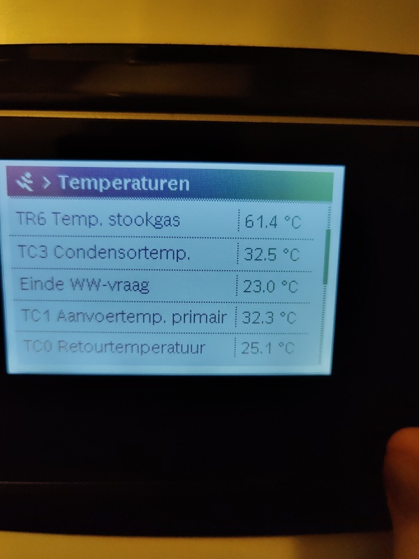

Ok er is meer info nodig begrijp ik.
De reden dat ik aan het kijken ben is dat ik recent een dag met meer dan 40 kWh verbruik had. De warmtepomp had vrijwel heel de dag gedraaid.
Ik heb dit de afgelopen jaren niet in de gaten gehouden want druk met andere dingen maar niet al te lang geleden een kWh meter gekregen en me er dus wat in aan het proberen te verdiepen.
Dus volgende poging.
Vrijstaande woning uit 2018.
Warmtepomp is all electric.
Hangt een buffervat aan. Ik denk 50 of 100 liter. Zie dit er niet zo snel op staan.
Boderus vloerverwarmingspomp die op stand 3 draait.
En een 300 liter vat voor het warm water.
Hele huis heeft vloerverwarming. Elke verdieping heeft een aparte verdeler.
Op zolder staat deze dicht.
Boven staat enkel de badkamer en toilet voor een gedeelte open.
Beneden staan alle groepen open.
Vloerverwarming ligt 10 op 10 en de groepen zijn ongeveer allemaal even lang. Verdeling warmte is ben den dan ook redelijk gelijk al wordt het in de garage en hal wel wat warmer.
Deze stonden eerst wat dicht maar heb ik open gezet om een goed beeld te krijgen.
Boven en zolder 5 groepen. Beneden het dubbele.
Vanmorgen gemeten en de vloer is beneden overal even warm. Rond 22.3 graden. In en uitstroom is van alle groepen beneden ook hetzelfde. Verschil in en uit is ongeveer 22.3/20.5
Er ligt voor zon 5000 kWh opbrengst zonnepanelen op het dak.
Het is nieuwbouwhuis dus isolatie etc. is in orde.
Inregelen etc. geen idee hoe dat gedaan is.
Als ik het gemiddeld verbruik uitreken vanuit de historie Afbeeldingslocatie: https://tweakers.net/i/1bxrIG7sxFjkSr_xk_aUPgWHofw=/x800/filters:strip_icc():strip_exif()/f/image/RIXh7UMHOLjiKSHpODAWNSHH.jpg?f=fotoalbum_large
Afbeeldingslocatie: https://tweakers.net/i/v2ieOF82E_1WJLio-Qwq2tPf3Jo=/x800/filters:strip_icc():strip_exif()/f/image/rxvM8Io6YGCAhyZ5Y39lWbYI.jpg?f=fotoalbum_large
Afbeeldingslocatie: https://tweakers.net/i/59U-lEbCXcKfZnuzd5pShkNG_jA=/x800/filters:strip_icc():strip_exif()/f/image/h9aKavE63FbFuDBainaBsR4J.jpg?f=fotoalbum_large
Afbeeldingslocatie: https://tweakers.net/i/eFgq03TDpZQW-77iVaGsfsz1_hs=/x800/filters:strip_icc():strip_exif()/f/image/bn8n1X94IO5srWAkG8dGCcML.jpg?f=fotoalbum_largeis het nu ongeveer. Per jaar
4659 kWh verbruik. Waarvan 433 elektrische bijverwarming. ( Voor zover ik de afgelopen tijd heb kunnen zien is dat alleen bij inschakelen desinfectie)
Ik kom dan snel gerekend uit op cop van 3.07
2478 kWh voor verwarming gemiddeld pj
1643 kWh voor warm water pj ( gezin van 5)
Warmwater heb ik vorig jaar al ingesteld op 1 run per dag in de middag voor optimaal gebruik zonnepanelen.. Staat op eco (zie foto 1 en 2) die duurt 45 min.
Stooklijn staat standaard ingesteld. (Zie fotos)
Instelling heb ik uit handleiding Nefit gehaald met standaard instellingen.
Verschil t staat op 7 zoals daarin vermeld is.
Ergens staat er in het menu ook pompsnelheid. (Krijg het nu zo snel even niet meer gevonden) Die staat op 10%. Is dat de interne pomp?
Geeft dit al wat meer inzicht?
Valt het wel mee of is er op een of andere manier wel verbetering te halen?

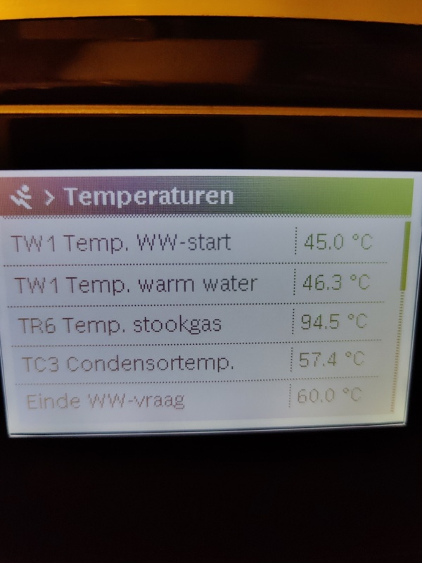

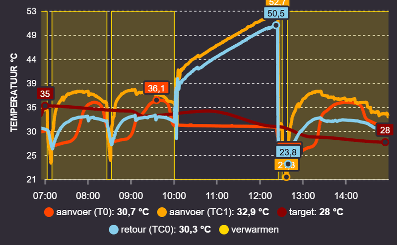

Even nog een aanvulling van waardes tijdens ww run. Afbeeldingslocatie: https://tweakers.net/i/PJ_Y5EUY9q22HiRJXvSyog11ztM=/x800/filters:strip_icc():strip_exif()/f/image/qXPJgVBE9eUr3cZjvt3742Jv.jpg?f=fotoalbum_large
Afbeeldingslocatie: https://tweakers.net/i/xgmREYlxA2kxfonQenZOVzpH8AM=/x800/filters:strip_icc():strip_exif()/f/image/NvHLopVVg7BUfxTIR2AyQxmC.jpg?f=fotoalbum_large
Afbeeldingslocatie: https://tweakers.net/i/MRFv6DVXL4u956IoZI63JcjozA4=/x800/filters:strip_icc():strip_exif()/f/image/y6akptuwNZiRPUGjgGVsAPLk.jpg?f=fotoalbum_large
Afbeeldingslocatie: https://tweakers.net/i/dQWs58hsMMmbXqroXbbEz_Mhk5M=/x800/filters:strip_icc():strip_exif()/f/image/1LNH4yCQrrKS6DOUE7EjOhfL.jpg?f=fotoalbum_large
Afbeeldingslocatie: https://tweakers.net/i/nRywLOXZuGvVycCty0kcoUeJIuI=/x800/filters:strip_icc():strip_exif()/f/image/rIyqV1LygfNTzg7vEk0Glxyz.jpg?f=fotoalbum_large

rob000 schreef op zaterdag 1 februari 2025 @ 14:16:
Als ik het gemiddeld verbruik uitreken vanuit de historie [Afbeelding]
[Afbeelding]is het nu ongeveer. Per jaar
Op zich is een dag van 40kwh niet schokkend, als je het deelt door ongeveer een factor 9 dan heb je het gasverbruik. Dus ca 4m3 gas. Even afhankelijk van waar je woont heb je een paar dagen met veel defrosts en nachtemperaturen van -3 graden te pakken gehad.
Neemt niet weg dat er overduidelijk zaken zijn die niet optimaal zijn in je installatie.
Allereerst is je delta T (zoals @lc8 ook aangaf). Deze is een beetje afhankelijk van je installatie, maar zal bij vloerverwarming zo rond 3,5 tot 4,5 graden optimaal zijn. Dit kan je instellen als verschil TC0/TC3 in settings. Hierdoor gaat je interne pomp harder draaien en zal de aanvoertemperatuur zakken, gevolg is hogere COP.
Helaas heb je een buffer in je installatie zitten. Ik vermoed dat het een parallel geplaatste buffer is, als het een serie buffer is dan gaat onderstaand verhaal niet op. Ik ben daar behoorlijk tegenstander van, want het kost je simpelweg rendement en komt voort uit angst bij de installateur om het zonder buffer op te leveren. Je hebt een moderne woning, met goede en volledige vloerverwarming. Daardoor kan je vermoedelijk met een stooklijn van 24 graden voetpunt tot 30 graden eindpunt je woning prima warm houden. Zonder buffer is dit heel eenvoudig, het water wordt door je interne pomp gelijk de vloerverdelers ingebracht en verliest nergens warmte door menging.
Je huidige situatie levert altijd menging op in je buffer, waardoor de warmtepomp onnodige warm CV water maakt. Daarnaast heb je nu een boderuspomp lopen die extra stroom gebruikt en geluid maakt, en extra risico op uitval en kosten met zich meebrengt. Wil je echt optimaliseren dan zou ik de buffer voorzien van afsluiters zodat je hem dicht kan zetten en alles rechtstreeks over je verdelers loopt. Als je dan tevreden bent over de resultaten kan je de buffer en boderuspomp verwijderen.
Samenvattend:
- De delta T staat te hoog -> hoge Taanvoer -> lagere COP
- Je buffer levert menging op -> hogere Taanvoer -> lagere COP
- Je boderus verbruikt onnodig stroom -> hoger verbruik -> lagere COP
Verdere analyse waard:
- Kan je SWW temperatuur omlaag naar b.v. 46 graden? Zo ja, levert COP winst op voor SWW.
- Uitsluiten dat er mengverdelers geplaatst zijn (er mag geen pomp op de verdeler zitten)
- Staan de regelaars op de groepen op je verdeler die het meest warmte nodig hebben (koude vloerdelen, langste groepen) helemaal open? Zo nee, die helemaal openen en alleen groepen knijpen wat noodzakelijk is om de temperatuur niet door te laten schieten. Hoe hoger de flow, waarbij comfort wel goed moet blijven, hoe lager de Taanvoer hoe hoger de COP.
Tot slot, waarom een buffer in een systeem met vele duizenden kilo's aan beton die als thermische buffer dienen? Een parallelbuffer is alleen uitlegbaar als je radiatoren hebt, en dan nog kan een seriebuffer al voldoende zijn. Maar dat is helaas bij installatietechniek nederland op niet veel plekken doorgedrongen. Een seriebuffer om bij defrost wat meer inhoud te krijgen en daarmee het risico op een mislukte defrost te verkleinen is wel een goed idee bij radiatoren en droogbouw vloerverwarming. Die kost nauwelijks COP omdat er dan dus geen menging optreed. :)
Edit: de pompsnelheid die je gevonden hebt in het menu (10%) is inderdaad die van de interne waterpomp. Let wel, de ruststand is 10% (PWM signaal), waarbij afhankelijk van de settings de voeding van de pomp wordt uitgeschakeld of juist niet.

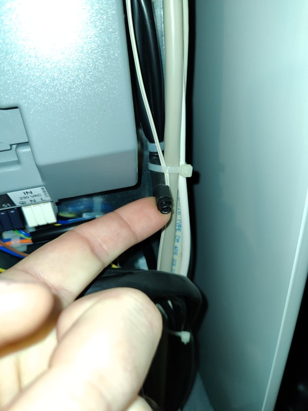

Willem senior schreef op vrijdag 24 januari 2025 @ 15:04:
Mooi dat het gerepareerd is (y)
De glas zekering zal gesprongen zijn door die kabel breuk goed dat die extra beveiliging er is
Heb je kunnen zien of die kabel aansluiting inmiddels is aangepast ?
Ik dacht namelijk als het hier ook zo zit aangesloten om er dan van de zomer wat silicone kit omheen te plakken/ spuiten zodat er minder kans op vocht in die aansluiting kan komen en het helpt ook om de draadjes te beschermen
Zal volgende week even het dak op gaan voor een foto!
  • Havedebe
  • Laatst online: 16-05 14:34
Nous112 schreef op vrijdag 24 januari 2025 @ 20:54:
Heeft de monteur alleen de stekker, een stekker met kabelboom of de ventilator met stekker en kabelboom vervangen. En viel het bij jou nog onder garantie c.q. coulance?
Nog niet gekeken. Alles werkte weer zei hij. Bij mij was het garantie. Warmtepomp is 23 maanden oud.
een paar zaken:
- ik ben niet zo sterkt tegen dat buffer: het lijkt me bij een vloerverwarmin idd niet nodig, maar ik snap wel dat Nefit het standaard 'voorschrijft': bij een defrost MOET er voldoende energie van binnen komen en een klein buffer garandeert dat altijd.
Maar: De water-pompen moeten inderdaad goed ingesteld staan zodat ze ongeveer even hard pompen en de buffer-doorstroom geminimaliseerd wordt... en dat staan ze dus niet!
- Beste COP haal je als er geen 'delta-T megning'is: dus als de delta-T over de WP hetzelfde is als over je CV (je vloer...): 7 graden delta-T is dus veeel te hoog (en is ook zeker niet de standaar instelling voor vloerverwarming!) --> zet delta T maar op 3 !! (zo laag mogelijk, immers is de delta-T van je vloer ook <=3)
ALS de delta-T van de vloer dan LAGER (<3K) blijft , dan kun je de Buderus nog wat lager zetten. als ie HOGER wordt dan 3, dan kun je de buderus evt 1 stapje hoger zetten...
- de COP van 3 zie ik niet: ps: die kun je gewoon in het menu aflezen (bij mij: 'ínfo'knop-> enegrieverbruik) voor CV en WW apart.
- 2500kWh verwarming is weinig: vergelijk nog geen 300 kuub aardgas.
- maar zoals je zelf al aangeeft: ook 1600kWh aan water... misschien worden de kinderen groot en douchen te lang :-). => monitor je gebruik eens wat vaker.
- 5kW panelen: ALS je stroom overhoudt kun je kiezen om overdag iets meer te verwarmin (nacht-verlaging), dan maak je mogelijk wel beter gebruik van je eigen stroom: dit moet je monitoren uiteraard en evt dynamisch bijstellen.
Wat me opvalt in de laatste plaatjes is dat dat de compressor wel verschrikkelijk warm wordt: (was dit tijdens sww run?) TR6=95C en TR1=87C! Ik heb geen SWW maar tijdens normaal CV bedrijf komt ie bij mij nier verder dan een graad of 60. Dit roept wel vragen op: misschien blijft bijv. de compressor verwarming hangen ofzo? (wordt gebruikt voor koude start).
Andere mensen hier die dergelijk hoge TR6 en TR1 waarden zien?

Ik heb net weer even gemeten om te kijken Hoe het zit met de aanvoer /retour na het instellen van gisteren.
Op dit moment draait de warmtepomp rustig op 2 kW vermogen. Maar heeft wel al een run vanaf 3 uur vannacht.
Warmtepomp op display (Dit is dus da verandering van delta T naar 3 gisteren)
Aanvoer 24.3 graden
Retour 23.3 graden.
Cv op display.
Aanvoer streef temp 23 graden
Aanvoer temp 23.4 graden
Gemeten op verdeler beneden.
Aanvoerleidingen 21.8
Retourleidingen 20.9
Alle groepen hebben nagenoeg dezelfde waarde.
Flow is ongeveer 2 bij alle leidingen.
Nu vraag ik me dus af of dit goede waarde zijn of
zie ik het goed dat de temp verschillen tussen vloer in en uit te klein zijn waardoor het langzaam warm wordt? Dus de flow te hoog?
Betekent dit dat de boderuspomp naar stand 2 kan om energie te besparen en te kijken wat dit goed met delta T van de vloerverwarming?
Afbeeldingslocatie: https://tweakers.net/i/s7Sy0_HoJ-LnTHWVTzttdrvY6O4=/x800/filters:strip_icc():strip_exif()/f/image/k8Ly0I5LHHwHMcd3FXnES6AK.jpg?f=fotoalbum_large
Afbeeldingslocatie: https://tweakers.net/i/ZfQQ0S20zXb4fjBad5JwuqZueJA=/x800/filters:strip_icc():strip_exif()/f/image/KJOqBTZxWNsOnaixzpqoXjkX.jpg?f=fotoalbum_large
Afbeeldingslocatie: https://tweakers.net/i/8OCbBxKs5XQsaOv9hOG5HLv2_aI=/x800/filters:strip_icc():strip_exif()/f/image/DVhbTHPQCb5ALt9rwZPpEbyE.jpg?f=fotoalbum_large
Afbeeldingslocatie: https://tweakers.net/i/Qv0n7RS-c6UC5peaAhHrXcyhyMY=/x800/filters:strip_icc():strip_exif()/f/image/8vjWxsV0dvUZ0ufQB4RyhI4o.jpg?f=fotoalbum_large

Wel nog even iets wat me vanmorgen opviel.
Rond 0545 uur liep er een run met dezelfde temperatuur verschillen als gisteren dus zag er redelijk goed uit. Temperaturen waren iets hoger maar dat is logisch omdat het buiten ook kouder was.
Toen ik om 0830 nog een keer de vloerverwarming checkte viel me op dat de temperatuur gezakt was bij de verdeler beneden.
De aanvoertemp was enkele graden kouder dan de aanvoer. Volgens mij iets van 19 instroom en 21 uitstroom.
Toen ik boven ging kijken zag ik dat de wp bezig was met een defrost en de boderus liep nog.
Temperatuurwaardes ook allemaal erg laag.
Mijn indruk was hierbij dat het koude water van de defrost zo de vloer inging. Dat zou wel verklaren waarom de run snachts zo lang is terwijl de temperatuur redelijk snel gehaald wordt.
Na de defrost zie je ook de benodigde temperatuur weer snel behaald worden.
Is dit normaal of is mijn conclusie niet correct?

rob000 schreef op maandag 3 februari 2025 @ 12:29:
Ok duidelijk verhaal ga ik dat een keer proberen en weer volgen.
Verder ga ik me zodra ik wat meer tijd heb even verdiepen in het loggen want ik vind het wel interessant om te kijken waar winst te behalen is.
Ook in combinatie met opstelling zonnepanelen en evt ooit thuis accu etc.
Het is normaal dat tijdens defrost er tijdelijk kouder water je vloer in gaat (hij gebruikt immers warmte uit je vloer om de condensor te ontdooien).
Als ik jou was zou ik een BBQKees bakje aanschaffen en monitoring opzetten zodat je kan zien wat je systeem nou echt aan het doen is. Wat je nu ziet is toch telkens een momentopname en daar kan je lang over lullen maar grafieken zijn vaak een stuk duidelijker :)

Is dit de serviceaansluiting voor de bbqkees module?
Kan iemand me verder vertellen wat je het beste kan gebruiken om dit vervolgens op te laten draaien.
Ik heb al van alles gelezen maar kom er niet echt uit wat de setup moet zijn om dit mogelijk te maken.
In dit forum ook niet of ik moet er vreselijk overheen lezen.
  • jaapzb
rob000 schreef op woensdag 5 februari 2025 @ 10:07:
De meesten hier gebruiken BBQKees gateway in combinatie met HomeAssistant (zie Nefit EnviLine warmtepomp ervaringen uitwisselen)
HomeAssistant kan je bijvoorbeeld op een raspberry pi draaien, maar ze verkopen zelf ook "bakjes" wat wat makkelijker opstarten is
BBQKees moet inderdaad in dat poortje gestoken worden wat je gefotografeerd hebt. Als het goed is geeft die ook voeding aan de BBQKees, als je de BBQKees handleiding volgt kan je die alvast opzetten zonder dat je HomeAssistant hebt: https://bbqkees-electroni...connecting-a-gateway.html

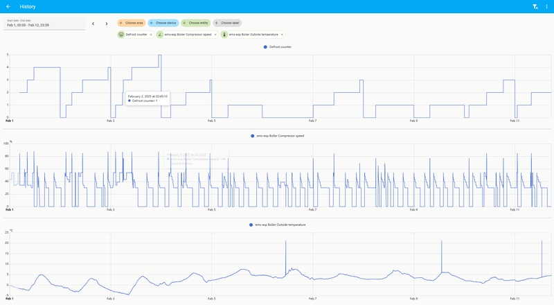

  • aplender
  • Laatst online: 14-10-2025
Onlangs heb ik mijn Vloerverwaming/Verdelers waterzijdig ingeregeld zodat alle groepen dezelfde retourtemperatuur teruggeven. Ik heb dit gedaan door alle groepen open te zetten en te kijken welke groep de laagste retourtemperatuur teruggaf en daar de rest op afgesteld.
dit zorgt er nu voor dat ik mooie lang runs heb, van iig 1,5 uur of meer.
Huidige instellingen wartmepomp:
Hysterese heating: 150 K
TC0/TC3 verschil: 3,5
MinflowTemp:23
DesignTemp:32
Afbeeldingslocatie: https://tweakers.net/i/CMnnmHGHc4J8qr8BwbczGWgGTlo=/fit-in/4920x3264/filters:max_bytes(3145728):no_upscale():strip_icc():strip_exif()/f/image/X9oj9B0MyVoqbBQ2qyezPvdx.jpg?f=user_large
Nu heb ik het idee dat ik iets sneller een defrost heb als voorheen. Met de hudige buitentemperatuur van 3,5 graad en een humitidy van 77% heb ik dat volgens mij voorheen nog niet gezien. Hoe is jullie ervaring met deze temperaturen/Humidity, zien jullie vandaag ook gewoon nog Defrosts in jullie systeem?
Ik weet niet of ik nu blij moet zijn met de huidge settings, het feit dat ik dit systeem zelf zoveel moet inregelen als persoon die weinig ervaringen heeft met Warmtesystemen maakt mij behoorlijk onzeker.
  • jaapzb
aplender schreef op maandag 10 februari 2025 @ 14:33:
MinflowTemp:23
DesignTemp:32
Mijn WP draait de hele dag al (sinds zondag 18:00). Vandaag 4 defrosts gezien (tot nu toe).
Het is hier koud (3C) dus de WP moet flink zijn best doen om warmte op te wekken, wat betekend dat het aan de verdamperkant structureel onder 0 is, dus vriest hij in.
Bosch Compress 7400i 7kW (2023) - 16x 395Wp JASolar met SolarEdge SE8K omvormer (2022) - Kia e-Niro DynamicLine (MY2020) - Zaptec Go 2
  • ZonnigY
  • Registratie: Mei 2022
  • Laatst online: 18:46
@aplender hier vandaag tot dusver 5 defrosts. Als de compressor continu draait dan is het wellicht ook wel verklaarbaar dat je iets meer defrosts hebt. Als hij kort draait en dan kort niet kan de buitenlucht de boel weer ontdooien. Ik denk dat pendelen wat je eerst had niet efficiënter was dan dit.
Als je systeem met 3 graden buiten nog niet 24 uur draait is de warmtepomp misschien wat overbemeten. klopt dat? Of heeft hij een heel hoog minimum vermogen?
Bosch 5800i 10, vloerverwarming & fancoils, Zehnder Q600
  • master1104
  • Laatst online: 28-10 23:21
In een erg fris Twente vandaag 11 defrosts gehad. Gevoelstemperatuur ruim onder nul, waardoor de woning flink afkoelt en er hard gewerkt moet worden om de boel warm te houden. Dus invriezen van de verdamper inderdaad.

  • aplender
ZonnigY schreef op maandag 10 februari 2025 @ 16:07:
@ZonnigY , hij draait zeker niet 24 uur,heb een standaard 2 on 1 kap huis waarbij ik de begane grond de groepen op dezelfde retourtemp heb ingeregeld en de 1e verdieping heb ik de kleinste groep (badkamer) en de werkkamer open staan. Mijn voorkeur is om de slaapkamers niet open te hebben (2 groepen).
Dat de warmtepomp overgedemensioneerd is dat heb ik van het begin af aan al aangegeven, maar daar wilde de installateur niet echt veel boodschap aan.
Als ik nu zo kijk heb sinds gisterochtend 6 defrosts gehad, maar heb dan ook niet 24 uur gedraaid. Bedankt iedereen voor de reacties!

Ik heb een tellertje gemaakt die het aantal defrosts per dag telt en ook nog een automatisering die door de thermostaat naar beneden te zetten de pomp uitschakelt wanneer de modulatie onder 25% zakt.
(en als deze inderdaad uit is gegaan wordt de thermostaat weer naar de oude waarde teruggezet)
Afbeeldingslocatie: https://tweakers.net/i/a4JBaIf-4PGE5Gy3Dy8TfcM3WOw=/800x/filters:strip_exif()/f/image/rPeUNYDdHvssDDVwjBm4Byam.png?f=fotoalbum_large

zie jij het zitten om de code voor tellerje m.b.t de defrosts te delen? ik heb daar wel belang bij. Een hint welke functie je gebruikt is voor mij ook genoeg.

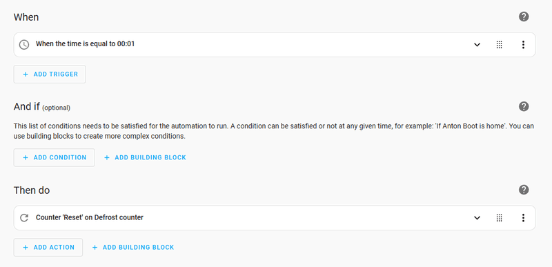

Geen probleem; het is te maken met de standaard Home Assistant functionaliteit.
Je definieert eerst het tellertje (ik heb deze 'Defrost counter' genoemd) als een helper van het type counter (met initial value 0)
Vervolgens maak je een automation die wanneer de warmtepomp status verandert naar defrost deze teller met 1 ophoogt. In mijn setup is de identity-id voor deze status: sensor.boiler_hpactivity.
Afbeeldingslocatie: https://tweakers.net/i/HajNrciagl10SHOooU2zFyABgk0=/800x/filters:strip_exif()/f/image/6AQsDJdWQpaiZrBmSTtwKNDU.png?f=fotoalbum_large
Tenslotte maak je een automation die de counter reset.
Ik wil het per dag bijhouden dus de reset automation wordt om 00:01 getriggered.
Afbeeldingslocatie: https://tweakers.net/i/aOhIiB2Tw5fHrU-up_jie4gzGu0=/800x/filters:strip_exif()/f/image/WShtPRLQAWZNEIxUtUrKKVCA.png?f=fotoalbum_large
In de History van de counter kun je ook mooi zien wanneer de defrostst waren (uiteraard niet hoe lang ze duurden). Je kunt op dezelfde manier natuurlijk ook counter maken voor de hp activities hot water, heating en none.
Hopelijk lukt het je hiermee, anders hoor ik het wel waar je vastloopt.
