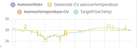

Nog even een testje gedaan met silent mode aan / uit.
Als ik de silent mode aan zet dan krijg ik hogere pieken bij de TR7 en lijkt daardoor de PL1 iets sneller naar beneden te gaan. Waardoor er eerder een defrost is.
In deze test has ik ook de target flow temperatuur omhoog gezet, vandaar dat na de eerste 2 runs de compressor langer op max blijft. Bij de silent mode komt de current niet meer boven de target flow temperatuur uit.
Duidelijk plaatje idd 👍 Ben wel benieuwd of de oppervlakte onder de vermogens grafiek (integraal?) niet ongeveer gelijk is. Dat zou betekenen dat de defrost wel sneller komt, maar de hoeveelheid geleverde warmte gelijk is. Hoe dan ook herken ik wat je zegt en lijkt de stille modus bij jou niet voordelig uit te pakken bij echte kou.

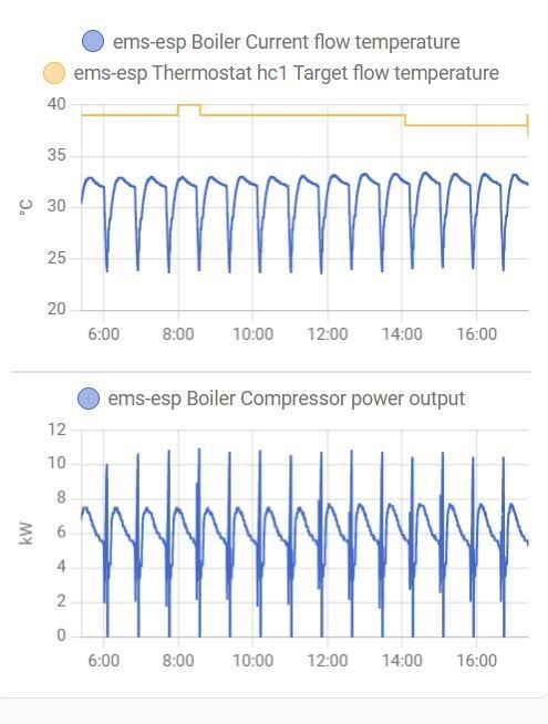

Ik snap dat dit niet de meest gunstige omstandigheden zijn voor een WP
Maar is het normaal dat een overgedimensioneerde 9kW WP z'n stooklijn bij lange na niet haalt?
Voetpunt is 22, eindpunt 45, ruimteinvloed staat op 1K TC1/TC0 op 3,3K en bijverwarmer <0 gr C. en Hysteryse op 250k/min
Stooklijn verlagen naar eindpunt 40 lijkt mij niet reel om het huis warm te houden.
Betreft een 2 onder 1 kap van 2004 met 80m2 vloeroppervlak vloerverwarming op de begane grond.
Eerste verdieping staat 2 (Niet lage temperatuur) radiatoren open.

spiekman schreef op dinsdag 21 januari 2025 @ 17:33:
Maar hoe weet je dat ‘ie z’n stooklijn niet haalt? Eindpunt op 45 graden wil niet zeggen dat die temperatuur altijd wordt bereikt. Dat is namelijk het eindpunt bij een buitentemperatuur van iets van -10? Wat is nu het probleem, wordt je huis niet warm? Dan moet je niet het eindpunt van je stooklijn verlagen maar juist je voetpunt verhogen.
  • spiekman
  • Laatst online: 27-10 12:01
The Legend schreef op dinsdag 21 januari 2025 @ 18:01:
Ik heb het idee dat jij de bijbehorende grafiek over het hoofd hebt gezien, kan dat kloppen? Daaruit valt op te maken dat de gevraagde target flow op vol vermogen niet wordt gehaald. Als gevolg afkoeling van de woning met circa 1 graag celcius in de nacht en bijna geen opwarming overdag. Het verhogen van de voetpunt zorgt ook voor een hogere target flow die ook niet zal worden gehaald.
Als het huis blijft afkoelen kun je als noodgreep die twee radiatoren boven bevoorbeeld dicht draaien dan is er meer vermogen over voor de vloerverwarming beneden
Kun je misschien wel een flow storing krijgen maar dat is dan makkelijk op te lossen door die radiatoren weer open te zetten
Maar de 40/45 graden haalt je warmtepomp momenteel niet zo te zien op je grafiek
en dan zou je het eindpunt op 35 graden kunnen zetten voorlopig

spiekman schreef op dinsdag 21 januari 2025 @ 18:05:
Die had ik gemist ja :P Maar dan lijkt je WP toch niet over- maar ondergedimensioneerd? Hij draait kennelijk op vol vermogen en haalt tussen de defrosts de gewenste aanvoertemperatuur niet.
Wat is de retourtemperatuur (TC0)? Hoe ziet de rest van je systeem er uit, heb je een buffer, heb je een tweede CV-pomp?

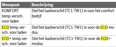

Jasperzzz schreef op woensdag 22 januari 2025 @ 09:13:
Hoe bedoel je dat? Ik heb idd ook de parameters voor min / max temperatuur voor de eco/eco+. Maar ik zie niet hoe ik daarmee de snelheid kan beïnvloeden.
Meestal draai ik 1 SWW run per dag, meestal s middags. De boiler heeft dan een temperatuur van bijvoorbeeld 20 graden. Dus hij moet sowieso wel flink wat verwarmen. Maar toch doet die dan met 43% compressor speed.
Afbeeldingslocatie: https://tweakers.net/i/U89tN5_DkaGTytmCJNe1c2WsAVA=/fit-in/4000x4000/filters:no_upscale():strip_exif()/f/image/sS559MdcP3UpFrsrlDsbIQmo.png?f=user_large
N.B.Dit is 5800i....
TC1 is de aanvoertemperatuur (na electrisch element, TC3 is die ervoor). Dus als verschil 7 is, en TW1 (SWW vat 2/3) is 31, dan zet hij de TC1 op 38 graden... Door een groter verschil gaat het opwarmen sneller (en minder efficient denk ik dan)

Maurice v/d Zwaan schreef op donderdag 23 januari 2025 @ 14:57:
Staat in de startpost.. Ik heb deze formule overgenomen in excel, en bij mij klopt het.
Ik heb er wat tijd aan besteed en een stukje Python geschreven om het uit te rekenen, incl. de mappings naar de relevante variabelen.
Afbeeldingslocatie: https://tweakers.net/i/AbMjsMlSuCS-mSb-qxa889i2LQ8=/full-fit-in/4000x4000/filters:no_upscale():fill(white):strip_exif()/f/image/OK6sHqMMH9iCb9FAvKMa1DRa.png?f=user_large
Python:
#               BBQ Kees            Aquarea
x1 = -10        # minexttemp        - AT Low
y1 = 40         # designtemp        - VLT Low
x2 = 13         # dampedoutdoortemp - Aussentemp
y2 = None       # targetflowtemp    - VLT1
x3 = 20         # 20                - AT High
y3 = 25         # seltemp           - VLT High
xTeller = x2 - x1
yTeller = y3 - y1
Teller = xTeller * yTeller
Noemer = x3 - x1
y2 = (Teller / Noemer) + y1
print(y2)

JackBol schreef op vrijdag 24 januari 2025 @ 20:44:
Python:
#               BBQ Kees            Aquarea
xTeller = x2 - x1
yTeller = y3 - y1
Noemer = x3 - x1
print(y2)
x3 = number.thermostat_hc1_summertemp (bij mij is die 16)
In home assistant :
{{ (((states('sensor.thermostat_dampedoutdoortemp')|float(0)-states('number.thermostat_minexttemp')|float(0))*(states('number.thermostat_hc1_minflowtemp')|float(0)-states('number.thermostat_hc1_designtemp')|float(0)))/(states('number.thermostat_hc1_summertemp')|float(0)-states('number.thermostat_minexttemp')|float(0)))+states('number.thermostat_hc1_designtemp')|float(0)+states('number.thermostat_hc1_offsettemp')|float(0)+ ((states('number.thermostat_hc1_seltemp')|float(0)-states('sensor.thermostat_hc1_currtemp')|float(0)) * states('number.thermostat_hc1_roominfluence')|float(0)) }}
Je moet de offset er dus ook nog bij optellen en ruimteinvloed * verschil ingesteld/huidig.
Wat ook nog meespeelt is dat het lijkt alsof de software van bosch/nefit op bepaalde moment een afronding doet (soms misschien zelfs een Floor ipv een echte afronding)
Afbeeldingslocatie: https://tweakers.net/i/aJykYhGoUk9gPccbp9Jw71jvoNQ=/fit-in/4000x4000/filters:no_upscale():strip_exif()/f/image/yXk3hlWhFCARPVCo7jDU9oDn.png?f=user_large
Geel is wat er uit de unit komt als berekende streef, groen is mijn formule.
Ik krijg soms ook het idee dat de 5800i wel degelijk werkt met de niet afgeronde streeftemperatuur maar dat er op de ems bus de afgeronde waarde wordt gezet (en je die dus ziet via bbqkees)
[ Voor 16% gewijzigd door Maurice v/d Zwaan op 25-01-2025 13:26 ]

Maurice v/d Zwaan schreef op zaterdag 25 januari 2025 @ 11:18:
In home assistant :
{{ (((states('sensor.thermostat_dampedoutdoortemp')|float(0)-states('number.thermostat_minexttemp')|float(0))*(states('number.thermostat_hc1_minflowtemp')|float(0)-states('number.thermostat_hc1_designtemp')|float(0)))/(states('number.thermostat_hc1_summertemp')|float(0)-states('number.thermostat_minexttemp')|float(0)))+states('number.thermostat_hc1_designtemp')|float(0)+states('number.thermostat_hc1_offsettemp')|float(0)+ ((states('number.thermostat_hc1_comforttemp')|float(0)-states('sensor.thermostat_hc1_currtemp')|float(0)) * states('number.thermostat_hc1_roominfluence')|float(0)) }}
Thanks! Mijn sommetje klopt met de formule in de startpost en die kurv tool, maar komt in werkelijkheid niet uit. Dus ik moet hier nog even verder induiken. Dank voor de pointers!

JackBol schreef op zaterdag 25 januari 2025 @ 12:49:
Formule nog aangepast, ik gebruikte comforttemp ipv seltemp bij de ruimte correctie.
Daarnaast zie ik dat er nog een correctie moet plaatsvinden als de seltemp niet gelijk is aan de comforttemp
[ Voor 12% gewijzigd door Maurice v/d Zwaan op 25-01-2025 13:32 ]
In home assistant :
Dank voor de formule, die werkt voor mij. Echter geeft deze wel een probleem als de ruimte invloed 0 is. Ik weet niet of dat bij jouw ook zo is of dat je er niet tegenaan gelopen bent?
Ik heb nu dit en dit lijkt voor mij te kloppen:
Python:
xT = r['dampedoutdoortemp'] - r['minexttemp']
yT = r['hc1_minflowtemp'] - r['hc1_designtemp']
T = xT * yT
N = r['hc1_summertemp'] - r['minexttemp']
C = r['hc1_designtemp'] + (r['hc1_comforttemp'] - r['hc1_currtemp'])
res = (T / N) + C
[ Voor 8% gewijzigd door JackBol op 25-01-2025 13:57 ]

Omdat ik wat beter het effect wilde zien van de silent mode op de COP en warmte output heb ik een COP gemaakt per run. Hiermee kun je wat sneller de impact zien van een bepaalde configuratie aanpassing.
Via deze LINK kun je de code vinden. In de code wordt gebruik gemaakt van een externe kWh meter, dus die sensor moet je aanpassen naar de externe kWh meter die je zelf hebt.
In het begin van de run gaat de COP een beetje op en neer, dit komt door het aantal decimalen van de gebruikte sensoren, maar na een paar minuten is dit over.
De COP van de run met silent mode aan was hoger (4.12) dan de COP van de run die daarna kwam met silent mode uit (3.86). Kan toeval zijn of komen door andere buitentemperatuur.
Kijk je naar de hoeveel warmte per tijdseenheid (um_heatpump_compressor_power_output gedeeld door de lengte van de run) dan is deze tussen die twee runs ongeveer hetzelfde; 53.3 W/min vs 52.5 W/min

th0m4sd schreef op zondag 26 januari 2025 @ 19:41:
Ben wel benieuwd hoe je de switch naar silent mode doet als de heating run begint. Zou je die automation kunnen delen?
Voor automatisch silent mode on bij start van heating run en silent mode off bij einde van heating run heb ik het volgende in mijn automation.yaml staan. Dit geeft bij mij een langere run met een iets hogere COP voor die run. Let wel... als het van het weer is dat er veel defrost zijn dan heb ik de indruk dat ik met silent mode on sneller een defrost heb.

Hieronder een voorbeeld waar de silent mode dan automatisch aan en uit gaat.
Bij linker run had ik de automation uit gezet, bij de rechter run stond de automation aan.
Afbeeldingslocatie: https://tweakers.net/i/gOawURIIZUzl5hTqtSqB8BI5aIY=/800x/filters:strip_exif()/f/image/3kEjswvabL3dzZrHqFIAiCXi.png?f=fotoalbum_large
[ Voor 23% gewijzigd door HansRemmerswaal op 26-01-2025 21:03 ]

(ik wilde het eerst andersom doen: de CV-Wilo-pomp bijregelen zodat de cv-delta-T gelijk zou zijn aan de ingestelde WP-delta-T. Maar mijn huidige wilo-SC kan ik niet bijregelen, dus dan moet ik de pomp vervangen (doe ik ooit nog wel: dan regeling met ESP-home bordje er aan: experimentele versie ligt al klaar :) ).
all in al stel ik dus dynamisch de volgende zaken bij:
- ingestelde temp op de easycontrol (setpoint op de stooklijk)
- offset van de stooklijn
- WP-delta-T
- locale ruimte-temperaturen.
Ik denk dat ik misschien helemaal van het stooklijn concept afstap (WAR), en gewoonweg op de watertemp (T0) ga regelen: dat setpoint bijstellen aan de ruimte die de hoogste warmtebehoefte heeft. (dus waar de ruimteregeling vol-open staat en de temperatuur niet gehaal wordt (delta-K*min integratie voor de betreffende ruimte gebruiken om het setpoint voor T0 langzaam bij te regelen; waarschijnlijk door de stooklijn gewoon helemaal vlak te zetten en bij te regelen met bijv de offset).
ps.: hier alles radiator aan een enviline E9s, geen SWW en wel een houtkachel in huis >:)
ideeen en commentaar altijd welkom (of ik er wat mee doe is wat anders.. :-) )
[ Voor 3% gewijzigd door lc8 op 26-01-2025 22:01 ]

Afbeeldingslocatie: https://tweakers.net/i/pSZ6U0085ymNZ-8Nrv13vpQSzjQ=/800x/filters:strip_exif()/f/image/CndLjrPDa7lJlJZNyDpvR9G2.png?f=fotoalbum_large
[ Voor 3% gewijzigd door lc8 op 27-01-2025 08:27 ]

The Legend schreef op zaterdag 18 januari 2025 @ 17:16:
Hier sinds vandaag ineens issues. Zag de EasyControl rood oplichten, gaf daar fout H01-5331. Soort communicatiefout kennelijk? Die heb ik wel eens een enkele keer vaker gehad. Maar vandaag ineens achter elkaar. Normaal draait mijn Hybride WP (Compress 7400i 5kW monoblock) in 1 lange run in de winter. Vandaag ineens 30 starts, terwijl ik over de hele levensduur vanaf mei 2021 op 432 starts zit. Dat klinkt niet gezond :/
Hier ook te zien dat hij echt uit gaat, en het geen defrosts zijn.
@BramOost @WillemGM ik lees dat jullie dit probleem ook hadden. Is dat nog gefixt?
Normaal gesproken heb ik in de winter eigenlijk 1 lange run waarbinnen de compressor continu verwarmd, en afhankelijk van het weer meer of minder defrosts doet. Het servicemenu zit nu vol met storingen: wisselend A01-5330 en H01-5331. Tijdens zo’n storing slaat de compressor dus helemaal uit.
Doordat de compressor zo vaak afslaat daalt de temperatuur in het cv-systeem en krijgt ‘ie niet voldoende tijd om weer op te warmen, iets wat normaal met veel defrosts nog prima gaat. Nu begint het dus langzaam af te koelen in huis.
Uiteraard heb ik het systeem een keer met de werkschakelaar helemaal uit en weer aan gezet. Daarna komen de foutcodes ook weer terug.
10 dagen later eindelijk een afspraak met een Nefit monteur. Dat kan niet eerder dan 17 februari ;w Dit zet je wel aan het denken over deze mooie nieuwe techniek. Als ik nu een all-E systeem had, dan was ik dus 4 weken aan het verwarmen / tapwater maken op elektra met een COP van 1 :X Dan jaag je in een maand een half jaarverbruik erdoor? De tijd dat een willekeurige installateur een cv-ketel kon repareren, was zo slecht nog niet 8)7
