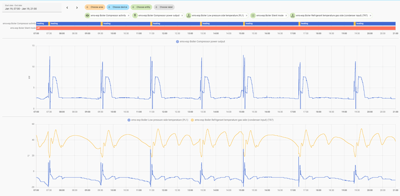

PieterL schreef op zaterdag 11 januari 2025 @ 17:37:
Dank Willem maar tis moeilijk. Probleem koudemiddel of gewoon slecht ontwerp in de fabriek.
Of misschien staat je stooklijn zo hoog dat de WP heel hard moet werken…
Hier in de omgeving van Delft 13 defrosts de afgelopen 24 uur.
[ Voor 10% gewijzigd door HansRemmerswaal op 11-01-2025 18:06 ]
Nefit EnviLine A/W Split 7.0 E-S warmtepomp | Nefit HR 300 liter boiler | Nefit 50 liter buffervat | Bosch EasyControl CT200 thermostaat | Home Assistant | BBQKees | PV 6 kWp ONO | Tesla MY LR AWD 2021 FSD | Zaptec Go 2

  • PieterL
  • Registratie: December 2022
  • Laatst online: 12:42
Mijn wp is met zijn 10kwh veel te groot. Niet te klein dus.
Zonder defrosts draait hij bij deze temperaturen op 24% en met deze defrosts op 48%.
Best logisch want hij moet de vele pauzes compenseren met extra vermogen in de te korte werktijd.
Bosch 3400iElec 10kw bbqkees HA

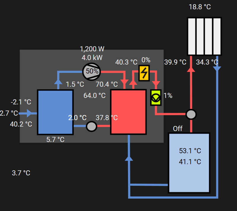

  • th0m4sd
  • Registratie: Januari 2025
  • Laatst online: 02-07-2025

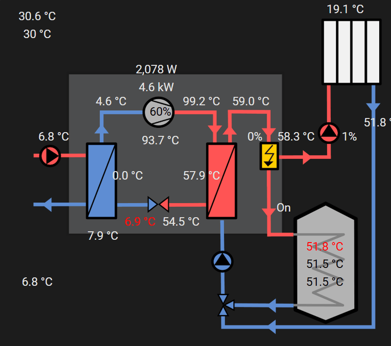

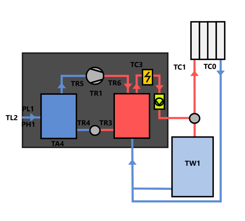

SInds oktober een full electric Monoblock. En sinds eergisteren een BBQKees kastje. Daarvoor een tijdje de bosch-component gebruikt in HA. Tijdje geprobeerd om op dynamische prijzen te draaien maar dat brengt de pomp volgens mijn een beetje op hol.
Gisterenavond een overzichtje in elkaar geknutseld; hieronder het overzichtje met waar ik de temperaturen heb geplaatst.
- PH1, PL1 waar zit dat in het systeem?
- TW1 is gelijk aan dhw_current_extern, wat is de dhw_current_intern?
En klopt de rest? Klopt het schema ook? De pomp (groene rechthoek) zit denk ik pas na de 3-wegklep?
Afbeeldingslocatie: https://tweakers.net/i/-_qchq6tSKLz-AggCrDB6IhbhXY=/800x/filters:strip_exif()/f/image/SuMwK4Tj5NuBDribf58rBaK8.png?f=fotoalbum_large
En in HA (picture-element):
Afbeeldingslocatie: https://tweakers.net/i/YMBn-o4YLF06Hr5G5f494YiSTX4=/800x/filters:strip_exif()/f/image/2A49FUsprgJOpCF2HVqr0IiE.png?f=fotoalbum_large
[ Voor 16% gewijzigd door th0m4sd op 12-01-2025 10:18 ]
  • PieterL
th0m4sd schreef op zondag 12 januari 2025 @ 10:15:
Ziet er al super uit!
Hoe/waar haal je die 1200W uit HA?

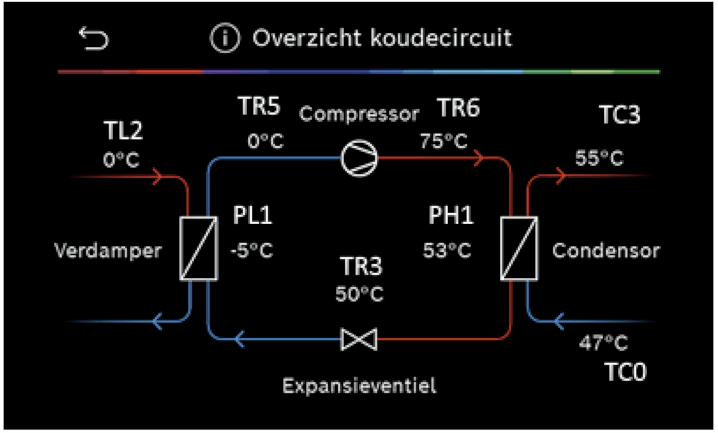

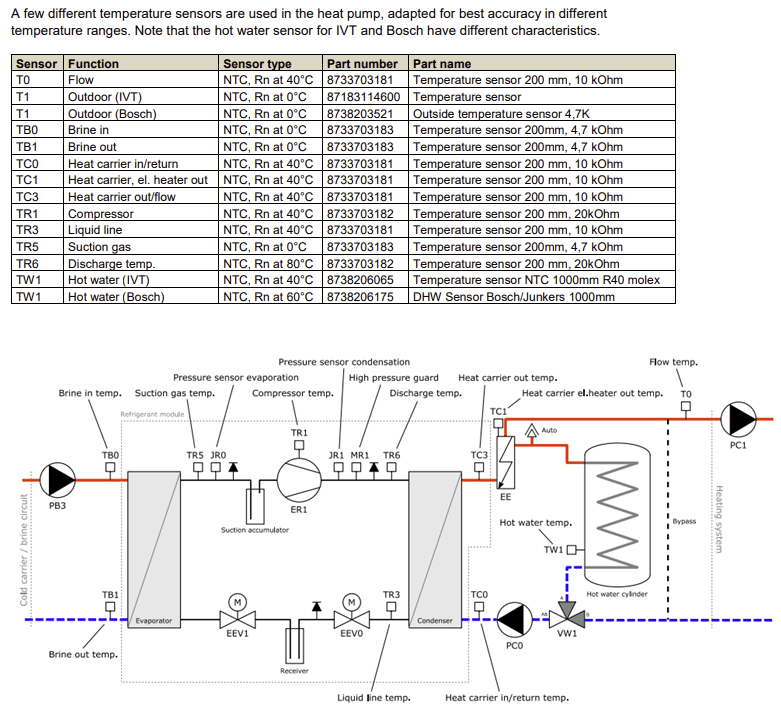

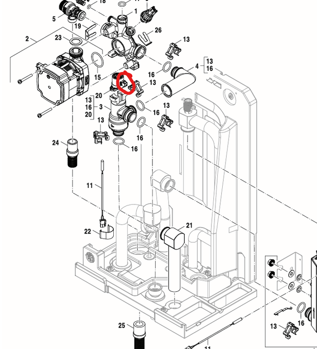

  • Maurice v/d Zwaan
  • Laatst online: 10:24
In het info...warmtepomp...koudecircuit schermpje op mijn 5800i zit het volgende diagram. Ik heb zojuist de temperaturen vergeleken met de MQTT waarden en zelf even de namen erbij gezet (nog niet 100% zeker)Afbeeldingslocatie: https://tweakers.net/i/6TvqleeuN5E3p79acz3Q7I30n1c=/fit-in/4000x4000/filters:no_upscale():strip_exif()/f/image/TNdqQXLhbnDkQKJeX9QLXak5.png?f=user_large
en tijdje geleden had ik deze ook al gevonden. Ik wil daarmee ook nog eens een 'alle-temp-sensoren-in-1-plaatje' maken
Afbeeldingslocatie: https://tweakers.net/i/PFKrQqkwuxoYh48IU-FKThd_xD4=/fit-in/4000x4000/filters:no_upscale():strip_exif()/f/image/TZghOJjkeNtqR3cdpvNU0Z5l.png?f=user_large
[ Voor 29% gewijzigd door Maurice v/d Zwaan op 12-01-2025 10:54 ]

  • th0m4sd
PieterL schreef op zondag 12 januari 2025 @ 10:43:
sensor.boiler_compressor_current_power komt mee via MQTT.
Afbeeldingslocatie: https://tweakers.net/i/EOMkVRJWWUD69U88pZRFnyikVoM=/800x/filters:strip_icc():strip_exif()/f/image/qWQGK9uobvWSeJclJI71O7cC.jpg?f=fotoalbum_large
  • th0m4sd
Maurice v/d Zwaan schreef op zondag 12 januari 2025 @ 10:48:
In het info...warmtepomp...koudecircuit schermpje op mijn 5800i zit het volgende diagram. Ik heb zojuist de temperaturen vergeleken met de MQTT waarden en zelf even de namen erbij gezet (nog niet 100% zeker)[Afbeelding]
Oke hier ben ik echt een heel eind mee gekomen. Zie aangepaste figuur hieronder.
De TR4 en de interne en externe temperatuur van het buffervat (sensor.boiler_dhw_current_extern_temperature en sensor.boiler_dhw_current_intern_temperature) heb ik nog niet helemaal met zekerheid kunnen plaatsen. De externe temperatuur is vrijwel gelijk aan TW1.
Afbeeldingslocatie: https://tweakers.net/i/_jwyg9U3Nt0EHN7feo0KXr-Hjpo=/800x/filters:strip_exif()/f/image/gZrH7rYP8vhzEUcbgsK1mGwA.png?f=fotoalbum_large

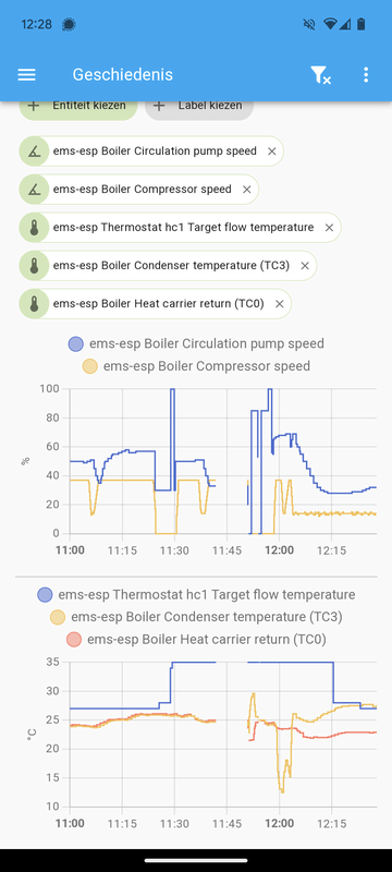

Hij blijft golven. Soms iets meer, soms iets minder. De target temperatuur wordt nooit bereikt. Ook niet als ik de T0 sensor buiten het buffervat plaats, vlak voor de buderus pomp. Het blijft gek dat de TL2 precies op de target flow temperatuur zit.
Dit lijkt mij een niet optimale situatie, omdat:
1. het golven leidt tot niet constante verwarming van het huis, met name de LT radiatoren zijn niet erg efficiënt bij te lage temperaturen.
2. De WP altijd warmer moet stoken dan wat de CV krijgt. En op hogere aanvoertemperatuur is de WP minder zuinig. Ik moet namelijk kunstmatig de stooklijn omhoog zetten om toch een goede aanvoertemperatuur te krijgen.
Wie heeft er een betere suggestie voor het plaatsen van de T0 sensor?
Meet jij met de Tc0 sensor de retour temperatuur van vloerverwarming?
Deze moet toch in de aanvoer zitten?
  • lc8
  • Laatst online: 26-10 00:02
lc8
Tweety55 schreef op zondag 12 januari 2025 @ 17:56:
kijk ff op het lijstje van Maurice @Maurice v/d Zwaan hierboven:
TC0= heat carrier RETURN
TC3= heat carrier aanvoer (= Condensor-waterzijdig, heetste water punt in het systeem (m.u.v. de E-heater))
T0 = Current flow (=CV aanvoer: water van TC3 gemengt met water van het parallel buffer)
als je TC0 hoger is dan T0 of TC3 (tijdens normaal verwarmen-wp-bedrijf), dan zijn ofwel je parameters verwisseld (benamingen zelf verandert in HA/gateway, ofwel sensors verwissel ofwel (meest waarschijnlij: de WP ledingen verkeerd aangesloten)

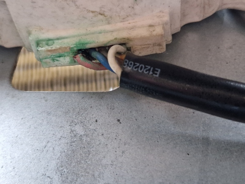

  • Havedebe

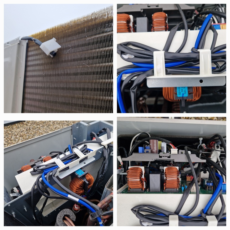

  • Laatst online: 12:05

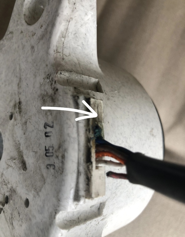

Beste allemaal,
Mijn Nefit Enviline IDU split 2-6E heeft momenteel problemen. Gisteren was het water afgekoeld naar 38 graden en de buitenunit stond uit. Foutcode H01/5266
In de meterkast stond stop/schakelaar buitenunit uit. Aangezet, daarna binnenunit weer aangezet maar foutcode komt terug. Warmtepomp draait nu volledig elektrisch (80 kw/h per dag.....).
Iemand een idee? Installateur kan het zo niet zeggen. Zojuist en 2e/andere foutcode gezien Z1 alarm H01-5671 (ventilator geblokkeerd). Deze draait echter gewoon soepel.
Aangezet Nefit niet eerder dan over 10 dagen langs kan komen doe ik even een poging hier. Iemand suggesties/tips?
  • Willem senior
  • Registratie: Juni 2017
  • Laatst online: 11:42
Havedebe schreef op maandag 13 januari 2025 @ 21:16:
Beste allemaal,
Misschien een draad breuk bij de ventilator is al meer voorgekomen
En voor het opstarten heb je wel de binnenunit ook eerst uitgezet
Dan vijf minuten wachten dan buitenunit eerst weer aan
Dan nog een keer vijf minuten wachten dan binnenunit ook weer aanzetten
Dit had temaken met de communicatie tussen binnenunit en buitenunit, en het alvast opwarmen van de compressor

  • master1104
  • Laatst online: 28-10 23:21
Beste allemaal,
De door @Willem senior genoemde draadbreuk is zeker de eerste verdachte. Even de bovenkant er afschroeven en je kan er redelijk goed bij. Anders het rooster aan de voorzijde. Kijk wel uit voor gevaarlijke 230v spanning in de unit. De draad breekt dan doorgaans net voor dat hij de fanmotor in gaat.

  • Havedebe
master1104 schreef op maandag 13 januari 2025 @ 23:29:
Ok, zal hem eens openschroeven aan de bovenkant. Eerst de werkschakelaar ernaast uitzetten. Hij staat overigens op plat dak van nieuwbouwwoning. Optisch was er niets te zien. Ventilator draaide vrij en alle zichtbare kabels zijn heel erg goed ingepakt.

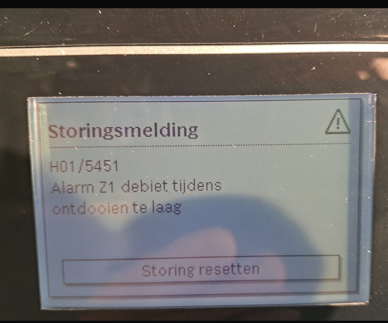

  • ZonnigY
  • Registratie: Mei 2022
  • Laatst online: 12:07

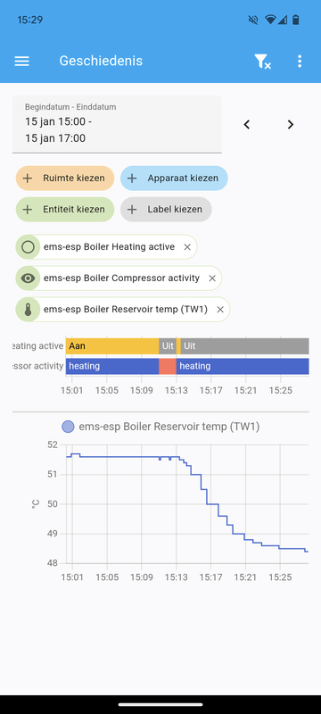

Yes, vandaag is mijn buitenunit eindelijk goed om aangesloten. Tot 11.40 verkeerd om, vanaf 11.50 goed om. Volgens mij ziet het er een stuk beter uit. Dank allen voor t meedenken d:)b
Afbeeldingslocatie: https://tweakers.net/i/wQljPLYuC_WMCnG4fTfnd01XgO0=/x800/filters:strip_exif()/f/image/jMS002jwzILNpCG5FYG5CAUW.png?f=fotoalbum_large
Het kostte nog ff tijd voor ik de installateur had overtuigd dat de boel echt verkeerdom zat. De tekening van de onderzijde van de binnenunit lazen ze als het ware 'ondersteboven'.
[ Voor 15% gewijzigd door ZonnigY op 15-01-2025 12:35 ]
Bosch 5800i 10, vloerverwarming & fancoils, Zehnder Q600
  • ZonnigY
Argh, van de regen in de spreekwoordelijke drup. Na een fantastische run van 2,5 uur was het tijd voor een defrost. En die deed hij ineens op de boiler 8)7 . Inefficiënt natuurlijk. En het bijkomend nadeel is dat de buitenunit zo warm is geworden dat hij daarna uren lang niet aangaat tot we de vraag zover omhoog zetten dat de pomp wel moet gaan lopen. Dat deed hij altijd al na een warm water run en vond ik al vreemd, maar was niet een heel groot probleem eens in de 2/3 dagen voor warm water. Echter als het na iedere defrost ook 2 a 3 uur duurt voor de boel weer op verwarmen schiet...
Zodra het buiten onder de 5 graden is, is het probleem over want dan draait de pomp als vorstbeveiliging. Bij temperaturen boven de 7 graden heb ik geen defrosts. Dus net met waterkoud vochtig prutweer van 7-5 graden) ontstaat dit.
Iemand een idee?
Afbeeldingslocatie: https://tweakers.net/i/1xi8hjeOS9HZTCPXpdOSkGylaDs=/x800/filters:strip_exif()/f/image/mohxsuSyAUHUEeBW0AVWtisA.png?f=fotoalbum_large
Afbeeldingslocatie: https://tweakers.net/i/hECrfM8cOklx8tvawaQC79MaAV0=/x800/filters:strip_exif()/f/image/NcR1G4HhsoxmTKgr9q5DlbTO.png?f=fotoalbum_large
  • jaapzb
ZonnigY schreef op woensdag 15 januari 2025 @ 16:53:
Iemand een idee?
Je kan voor de test eens kijken wat er gebeurt als je de cv pomp standaard aan zet, daar is een instelling voor in het servicemenu. Die staat standaard op auto, en zou dan volgens mij naar "aan" moeten. Dan gaat je pompje natuurlijk wel continu stroom zitten vreten, maar houd je wel flow waardoor je geen stilstaand water meer meet.
[ Voor 4% gewijzigd door jaapzb op 15-01-2025 17:00 ]
Bosch Compress 7400i 7kW (2023) - 16x 395Wp JASolar met SolarEdge SE8K omvormer (2022) - Kia e-Niro DynamicLine (MY2020) - Zaptec Go 2
  • ZonnigY
jaapzb schreef op woensdag 15 januari 2025 @ 16:59:
Die instelling heeft de 5800i niet, daar had ik voor het warm water al eerder naar zitten kijken. De defrosts vanuit de boiler zijn echter nieuw
  • jaapzb
ZonnigY schreef op woensdag 15 januari 2025 @ 17:03:
Vreemd dat ze dat weggehaald hebben, lijkt me een nuttige instelling als je geen tweede transportpomp in het cv-circuit hebt (PC1)
  • ZonnigY
jaapzb schreef op woensdag 15 januari 2025 @ 17:06:
De grote versie verplichten ze een tweede cv pomp... Maar volgens mij is de software hetzelfde op de kleine broer en ontbreekt ook daar deze optie.
  • Willem senior
ZonnigY schreef op woensdag 15 januari 2025 @ 17:08:
Kan je ook niet instellen dat de warmtepomp op het cv water ontdooit ?
Dit lijkt mij duurder je boilervat wordt namelijk al niet zo efficiënt opgewarmd
Nefit enviline A/W split 5.0 Tower binnenunit met 190 liter boilervat, 50 liter Nefit buffervat, thermostaat 1010H, en boderus pomp unit,

  • ZonnigY
Willem senior schreef op woensdag 15 januari 2025 @ 17:44:
Die instelling heb ik niet kunnen vinden. Als ik alles uitlees wat de bbq kees kan uitlezen, zie ik ook geen gewijzigde instellingen...

Check even of de 3weg klep (die zit bij de 5800i in de binnenunit) wel functioneert. Je kunt hem via de menu's ook bedienen en dan moet je hem ook horen.
Bij mij was het kabeltje naar het motortje van de 3weg klep niet aangesloten bij de installatie, en toen liep er ook van alles over de boiler.
Afbeeldingslocatie: https://tweakers.net/i/lXVhtGO07OdaKKsZYJr447Iin-s=/fit-in/4000x4000/filters:no_upscale():strip_exif()/f/image/JiH1Z9ch6DDK08ufKJ7ZnzfZ.png?f=user_large
Zit aan de voorkant onderin, steekt boven het display uit.
Het klinkt iig heel erg als een niet functionerende 3 weg klep... Bij mij stond hij toen in een soort middenstand waardoor hij zowel CV als SWW tegelijk deed.

  • Havedebe
Kap eraf gehaald maar ik zie geen bijzonderheden. De melding 'ventilator geblokkeerd' blijft erin. Verbruik momenteel 120 kw/H per dag, volledig elektrisch.
Foto:
Afbeeldingslocatie: https://tweakers.net/i/F4SInS7hzcSb70zdY6DG2ea-Q84=/800x/filters:strip_icc():strip_exif()/f/image/kpDfTZRsWwNkEZ1y0GCdGlz5.jpg?f=fotoalbum_large
Denk maar gewoon op de monteur wachten, die komt over een week.

Havedebe schreef op vrijdag 17 januari 2025 @ 10:24:
Foto:
Dat wordt een boterham minder eten, jeetje. Kan nefit niet eerder?

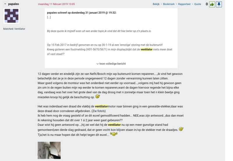

Foto:
Ik heb het gevonden was tijdje terug
Zoek anders dit bericht terug en bekijk de foto groter
Misschien kun je het tijdelijk solderen als het bij jou ook zo is ?
Maar de draad breekt bij de ventilator motor
Afbeeldingslocatie: https://tweakers.net/i/5V4Xl2l1inLAIqw6Ocr8jHGrwZ4=/800x/filters:strip_icc():strip_exif()/f/image/2VkvEy70W9W5uPeBCBuU9q5R.jpg?f=fotoalbum_large

Willem senior schreef op vrijdag 17 januari 2025 @ 11:06:
Dit is de duidelijke foto uit jouw genoemde topic:
Afbeeldingslocatie: https://tweakers.net/i/JGwL7iDC-eXdEINmbZt9YsGU3Mc=/x800/filters:strip_icc():strip_exif()/f/image/Rt7qLPhphTohzr9GILo1xDL0.jpg?f=fotoalbum_large
Enig idee of de aangewezen connector eruit kan / los kan? Bij mijn warmtepomp lijkt de kabel nog intact maar ik zie wel corrosie:
Afbeeldingslocatie: https://tweakers.net/i/Q7WNf0DsFqtSWjgbNnjFU6mZBCE=/800x/filters:strip_icc():strip_exif()/f/image/fz7eJ56r6AGvJNOih3GERU00.jpg?f=fotoalbum_large

Havedebe schreef op vrijdag 17 januari 2025 @ 12:33:
Ik heb er zelf nog niet naar gekeken of dat het een stekkertje is ( staat voor de zomer op de agenda als controle puntje)
maar ik vermoed dat de ventilator er uit moet en dan via de achterkant open schroeven als ik het zo zie op de foto
Het ziet er in iedergeval niet goed uit
Mocht je er niet bij kunnen en de draadjes zitten nog vast dan kun je het als nood oplossing proberen met contact spray dat wil dan nog weleens helpen om tijdelijk het contact te herstellen maar uiteindelijk brand het slechte contact weg
[ Voor 12% gewijzigd door Willem senior op 17-01-2025 13:03 ]

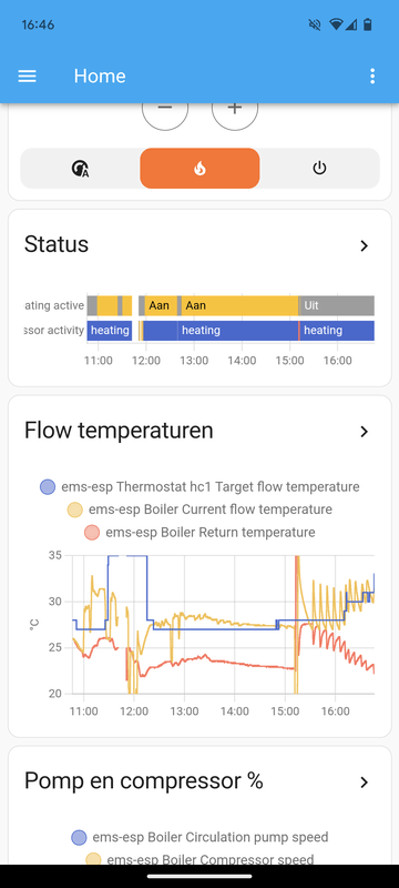

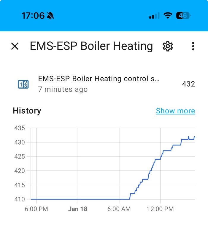

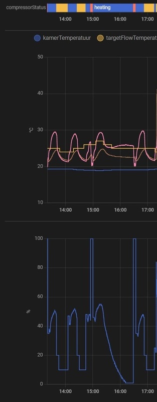

  • aplender
  • Laatst online: 14-10-2025
afgelopen maand heb ik aan de hand van dit forum geprobeerd de ideale stooklijn te vinden en de warmtepomp zo effectief mogelijk te laten draaien door de aanvoertemp dicht bij de streeftemp te krijgen zodat ik langere runs krijg. Bedankt voor alle adviezen daarin, dit heeft tot 2 weken hiervoor heel mooi gelopen, met rustige lange runs. ik loop sinds gister tegen iets aan wat misschien een probleem is..
Ik hoorde gisteravond de Split warmtepomp unit buiten behoorlijk rammelen, dit heb ik naar mijn weten in de laatste 4 jaar nog niet eerder gehoord.
Na het kijken in Home Assistant vielen mij 2 dingen op.
Het geluid leek te ontstaan op het moment dat de Warmtepomp op 2.4KW Compressor output genereerde, waarbij de Boiler Circutaltion speed op ongeveer 20% draaide.
Wat ik nog gekker vond is dat deze boiler circulation speed op een gegeven moment tussen de 1 en 3 % draaide. Dit heb ik in de 4 jaar ook nog nooit meegemaakt, het minimum was altijd 10%..
Dit zijn de settings waarop ik de WP ingesteld had:
MinFlowTemp: 23
DesignTemp: 38
MaxTemp: 50
TC0/TC3 verschil: 5k
roominfluence and factor: 1
kamertemperatuur op dat moment van issue 19,1
Kamertemperatuur ingesteld: 19 (wij prefereren een lage temp, want we hebben het nogal snel warm)
vloerverwarming/verdelers: in feite alles open om zo een goed mogelijk afgifte te hebben in de vloer.
op 16:30 ongeveer is te zien dat de Boiler speedpump naar 1% gaat. Ik vraag mij af of ik een probleem heb in de WP of dat dit misschien simpel weg door de defrosts komen en de Warmtepomp daardoor ander gedrag gaat vertonen?
toevoeging: het lijkt er dan ook wel op dat de aanvoertemp moeite heeft om boven de streeftemp te blijven, zelfs op een korte run. De streeftemp omlaagbrengen helpt daarin misschien, maar daarmee los ik het probleem niet op. Misschien de Delta T heating aanpassen?
Afbeeldingslocatie: https://tweakers.net/i/pS8Bu1DXXiVw9M0pkp54MFfIuCo=/fit-in/4920x3264/filters:max_bytes(3145728):no_upscale():strip_icc():strip_exif()/f/image/2WJhvTmTijt07VoiIFOs1wIU.jpg?f=user_large
Afbeeldingslocatie: https://tweakers.net/i/21_Od3PCN2ZMPVarbilmoSw3pGA=/x800/filters:strip_icc():strip_exif()/f/image/ifj6TgnVScEYRTips0ZxQvOs.jpg?f=fotoalbum_large
[ Voor 8% gewijzigd door aplender op 18-01-2025 12:46 ]

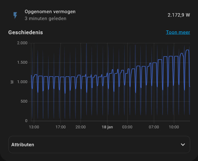

  • master1104
Zijn compressor is uitgevallen door een storing, draait dus puur op de backupelementen wat het verbruik verklaard.
Ik zie overigens de aansluiting op de fan wel echt als een design flaw, die mag wel in de TS als regulier onderhoudspunt terug komen lijkt me. De komende jaren zullen heel wat ODU's gaan uitvallen op deze kabelbreuk. Een snelle controle zomers voorkomt dat mogelijk.

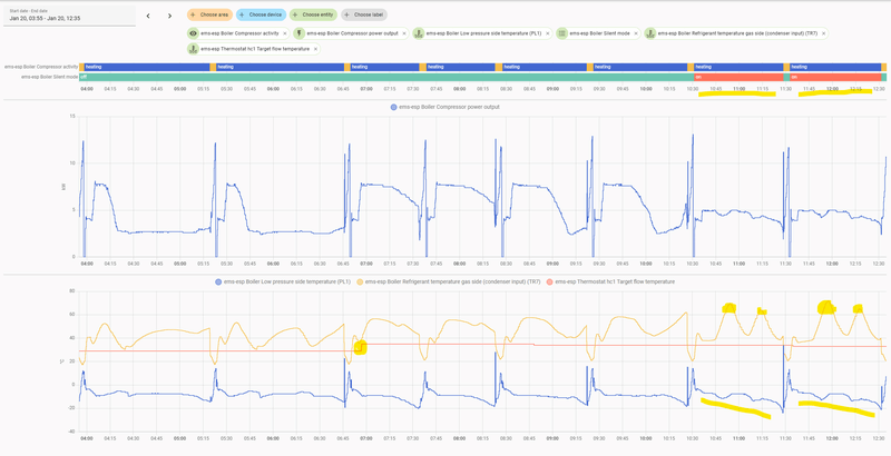

Nog een ander leuk weetje. Als je de silent mode aan laat staan met deze kou, en je daardoor de gewenste Ta niet haalt, dan gaat de Enviline stiekem steeds meer van silent mode af. Deze blijft in de settings gewoon aanstaan, maar zie hier het plaatje van afgelopen dag: Afbeeldingslocatie: https://tweakers.net/i/ooaMbqWu9f0-CeS5MkqW9bRkqvc=/fit-in/4000x4000/filters:no_upscale():strip_exif()/f/image/9cebeVvRbJ4nFXeoKdCOxny0.png?f=user_large
Duidelijk te zien dat hij langzaam steeds meer vermogen gaat leveren/vragen om kou in de woning te voorkomen. Overigens blijft de COP ca 15 tot 20% beter in silent mode bij vorst. Ik heb ook twee grote airco's in de leefruimte hangen, die zet ik nu iets bij in de avonden. Daardoor is het erg behagelijk en bespaar ik aanzienlijk op het dagverbruik. Totaal zat ik gemiddeld op 30-40 kwh per dag tijdens dit soort dagen, dat is nu 20-30 met ca 5kwh voor de airco. Een besparing van 10 a 20% op de stookkosten wat met dit weer best aantikt.
[ Voor 18% gewijzigd door master1104 op 18-01-2025 12:42 ]

aplender schreef op zaterdag 18 januari 2025 @ 11:26:
MinFlowTemp: 23
DesignTemp: 38
MaxTemp: 50
Kan heel goed ijsafzetting op je ventilator zijn. Onze units lijken daar niet heel gevoelig voor, maar ik lees wel meer andere warmtepompen die daardoor in onbelans gaan draaien.
Dat de pomp terugzakt naar 1% gebeurt hier wel bij meer mensen. Ik zou de delta T TC3-TC0 even checken. (EDIT: die staat op 5 zie ik. Dat is echt vrij hoog.)
Deze mag voor een vloverwarming ergens tussen de 3.2 en 4.0 graden gezet worden is mijn persoonlijke ervaring. Te lage flow geeft een onnodige hoge Ta door opwarmen van de compressor en kost je COP.
Qua geluid kan eigenlijk alleen de compressor of de ventilator een rammelend geluid maken. De compressor mag je niet hopen, dat is foute boel.
  • aplender
master1104 schreef op zaterdag 18 januari 2025 @ 12:46:
Bedankt voor je antwoord! ik heb ook het vermoeden dat het de ventilator is op de buitenunit.
- De boiler circulation pump speed heeft volgens mij niks met het buitenunit te maken, maar is toch de internet pomp in mijn binnenunit verwacht ik (split unit, zonder externe pomp)?
- valt de ventilator snelheid van de buitenunit ergens af te lezen op de binnenunit of via de bbqkees module in ha?
[ Voor 5% gewijzigd door aplender op 18-01-2025 13:09 ]

  • The Legend
  • Laatst online: 08:54
The Legend
*Plop*
Hier sinds vandaag ineens issues. Zag de EasyControl rood oplichten, gaf daar fout H01-5331. Soort communicatiefout kennelijk? Die heb ik wel eens een enkele keer vaker gehad. Maar vandaag ineens achter elkaar. Normaal draait mijn Hybride WP (Compress 7400i 5kW monoblock) in 1 lange run in de winter. Vandaag ineens 30 starts, terwijl ik over de hele levensduur vanaf mei 2021 op 432 starts zit. Dat klinkt niet gezond :/
Afbeeldingslocatie: https://tweakers.net/i/0wc5xe3Aj7eZe6KMipaQFc5YjT4=/x800/filters:strip_icc():strip_exif()/f/image/1B2IaW2r79kyCBCHBgNCHhMk.jpg?f=fotoalbum_large
Hier ook te zien dat hij echt uit gaat, en het geen defrosts zijn.

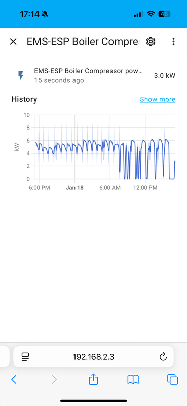

Afbeeldingslocatie: https://tweakers.net/i/7yQ0FBVHs7OUF9r6GtPL6zBm75c=/x800/filters:strip_exif()/f/image/Ln9VTCPQVHKziJosFIYz38b8.png?f=fotoalbum_large
@BramOost @WillemGM ik lees dat jullie dit probleem ook hadden. Is dat nog gefixt?
Normaal gesproken heb ik in de winter eigenlijk 1 lange run waarbinnen de compressor continu verwarmd, en afhankelijk van het weer meer of minder defrosts doet. Het servicemenu zit nu vol met storingen: wisselend A01-5330 en H01-5331. Tijdens zo’n storing slaat de compressor dus helemaal uit.
Doordat de compressor zo vaak afslaat daalt de temperatuur in het cv-systeem en krijgt ‘ie niet voldoende tijd om weer op te warmen, iets wat normaal met veel defrosts nog prima gaat. Nu begint het dus langzaam af te koelen in huis.
Uiteraard heb ik het systeem een keer met de werkschakelaar helemaal uit en weer aan gezet. Daarna komen de foutcodes ook weer terug.
[ Voor 23% gewijzigd door The Legend op 18-01-2025 20:35 ]

The Legend schreef op zaterdag 18 januari 2025 @ 17:16:
Lijkt me een goed moment om je installateur te bellen. Misschien een kabel gecorrodeerd in de buitenunit ofzo?

  • HansRemmerswaal
  • Registratie: Januari 2016
  • Laatst online: 10:19
master1104 schreef op zondag 19 januari 2025 @ 23:10:
De buitentemperatuur komt van je sensor die als het goed is buiten aan de noordzijde aan je gevel hangt. Ik dacht dat de stille modus stuurde op gedempte buitentemperatuur, maar zeker weet ik het niet.
Dat de stille modus dus langzaam steeds meer naar de normale modus gaat qua geluid en vermogen klopt met mijn conclusie even hiervoor. Hij staat hier aan, ivm hogere cop (wat weer haaks staat op de bevindingen van @HansRemmerswaal 🤔), maar onderhand loopt door de kou en het niet halen van Ta de buitenunit in stille modus gewoon weer op 100%!
Nefit wil echt voorkomen dat je het koud krijgt 😃
Ik heb/had ook de stille modus aanstaan voor een langere run en die had ik daarmee ook.
Maar met deze buitentemperaturen kreeg ik veel defrosts en merkte ik dat de tijd tussen de defrosts langer was als ik de stille modus uitzet.
De TR7 temperatuur ging opeens minder hoog en minder op en neer met waarschijnlijk als gevolg dat het langer duurde voordat de PL1 zo laag werd dat een defrost nodig was.
Afbeeldingslocatie: https://tweakers.net/i/GusJIaJsfSbpsp9LaKR4-hwTv7g=/800x/filters:strip_exif()/f/image/zP5QsKmb4Nc9sFFHleqzDevt.png?f=fotoalbum_large
Maar een paar runs later begon de TR7 weer als vanouds op en neer te gaan. Dus of het toeval was of iets anders durf ik nu niet meer te zeggen.
Afbeeldingslocatie: https://tweakers.net/i/KZNzOvFLaLMU_qGmkRzDgpY0l44=/800x/filters:strip_exif()/f/image/OnvRZLiOvUPAUe8unx7Vy9Ua.png?f=fotoalbum_large
  • jaapzb
ZonnigY schreef op maandag 20 januari 2025 @ 09:30:
De reactie van Hans ging over een hybride. Die doen met dit weer sowieso niet zoveel. De gemiddelde cop van de warmtepomp zelf (niet van het totaal, want gas is cop 1) ligt bij hybride als het goed is hoger dan bij een volledige warmtepomp en hetzelfde afgiftesysteem.
Dat ligt maar net aan het vermogen van je WP en je stooklijn... Mijn hybride WP draait met dit weer op zo'n 75% compressorvermogen zonder gas bij te hoeven stoken.
  • HansRemmerswaal
HansRemmerswaal schreef op maandag 20 januari 2025 @ 10:12:

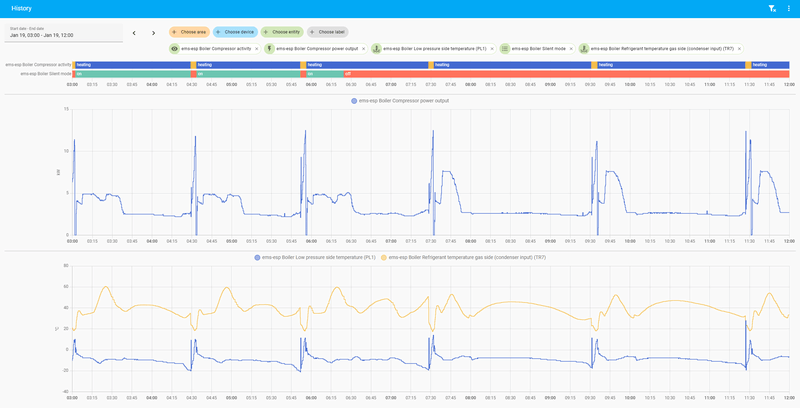

Nog even een testje gedaan met silent mode aan / uit.
Als ik de silent mode aan zet dan krijg ik hogere pieken bij de TR7 en lijkt daardoor de PL1 iets sneller naar beneden te gaan. Waardoor er eerder een defrost is.
In deze test has ik ook de target flow temperatuur omhoog gezet, vandaar dat na de eerste 2 runs de compressor langer op max blijft. Bij de silent mode komt de current niet meer boven de target flow temperatuur uit.
Afbeeldingslocatie: https://tweakers.net/i/0WA5HA01SvKVk3Qu3Zx5k9pNWGU=/800x/filters:strip_exif()/f/image/jIU42IR3PKf6DsRuXmgiifuK.png?f=fotoalbum_large

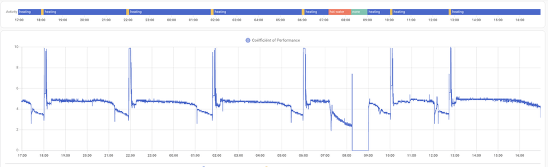

  • ajaboot
  • Registratie: Juli 2022
  • Laatst online: 28-10 17:17
de telegraaf schreef op maandag 20 januari 2025 @ 08:58:
Nu is een COP van 4,5 wel wat positief voor dit weer.
Gemiddeld over een stookseizoen met een heel efficiënt afgiftesysteem (alleen vloerverwarming) in een goed geïsoleerd huis kan dat net zo'n beetje, maar met dit koude weer zit datzelfde efficiënte systeem op zo'n 3,3.
Echter, wanneer je ook met radiatoren moet verwarmen zit je aan een hogere aanvoertemperatuur, en heb je met dit weer zo'n 2,6.
Nochtans nog steeds goedkoper dan gas, dat wel.
Een COP van 3.3 lijkt mij weer wat negatief. Mijn systeem haalt vaak nog steeds een COP van ruim boven de 4. De modulatie is bij het opstarten en vlak voor, tijdens en na een defrost hoger dan 50%. Vlak voor een defrost zie je dan ook de COP afnemen. De pieken (de gele hp activity periode) zijn de defrosts; hiervoor klopt de berekening niet goed. In de periodes met de constante COP draait de pomp met 30%.
Mijn idee was altijd dat mijn systeem overgedimensioneerd was, maar ik kijk daar nu toch wat anders tegen aan.
Afbeeldingslocatie: https://tweakers.net/i/oyULsgTgYZgYDomCnxXS-2tca_k=/800x/filters:strip_exif()/f/image/chBluzmkP9NEWogzvugoXPti.png?f=fotoalbum_large

Hoi tweakers,
Ik schrijf namens mijn oom. Hij heeft ook de Nefit Envyline, maar hij krijg het ding niet aan de praat. Er zijn 2 problemen (zie plaatjes). Voor de foutmelding is het filter gecontroleerd maar daar is niets mis mee. Bij buitenkomst lekt bij de buitenunit water eruit. Kunnen jullie met jullie ervaring aangeven waar ik het zoeken moet om hem te kunnen helpen? Hij heeft ook nog zo’n Grundfos alpha op auto adapt (weet niet of dat nog nuttige info is). De foto is van gisteren met het koude weer.
Als er extra informatie nodig is hoor ik het graag :)
Afbeeldingslocatie: https://tweakers.net/i/2yeMReKnne9tS3K0AipK5Ektay8=/800x/filters:strip_icc():strip_exif()/f/image/vNfeIuJzFKi4RLmgBglmk6HH.jpg?f=fotoalbum_large
Afbeeldingslocatie: https://tweakers.net/i/-wKCnQR7Otgru_dHkbCt1arPXY8=/800x/filters:strip_icc():strip_exif()/f/image/jF2ZZbEYJkHd3QSIzVD8ehb9.jpg?f=fotoalbum_large
[ Voor 5% gewijzigd door SillBro op 20-01-2025 20:27 ]
  • Willem senior
SillBro schreef op maandag 20 januari 2025 @ 20:26:
Hoi tweakers,
Die storing krijg je als er teweinig flow (stroming) in je cv systeem is
Oplossing zoveel mogelijk open zetten van radiatoren en eventueel vloerverwarmings groepen
Als eerste voor nu alles vol open draaien en dan met wat beter weer (minder mistig) de boel waterzijdig inregelen
Komt de storing dan nog een keer terug dan kan je waarschijnlijk de pomp nog hoger zetten
Dat er buiten bij de buitenunit water lekt is normaal is condens en zoals je bij de flow storing ziet ontdooi water van de buitenunit
Knop menu drukken om te bevestigen dat je de storing gezien hebt en dan zou de warmtepomp weet moeten opstarten
Succes
  • SillBro
  • Registratie: Oktober 2017
  • Laatst online: 21-10 22:16
Willem senior schreef op maandag 20 januari 2025 @ 21:25:
Succes
Dankjewel voor je snelle reactie! Heel aardig! Fijne avond. Ik ga het doorgeven :)
  • balblas
  • Laatst online: 29-10 16:59
Foto:
Zie balblas in "Nefit EnviLine warmtepomp ervaringen uitwisselen"
