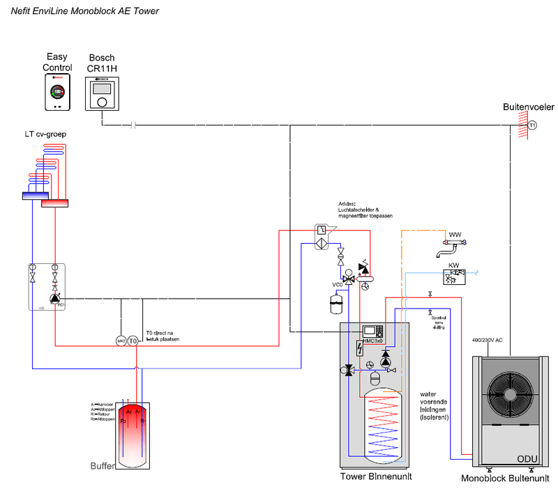

Maurice v/d Zwaan schreef op dinsdag 7 januari 2025 @ 10:47:
Wat voor pomp ? Welke binnenunit.
Wilo Para SC (self-controlled) op de 5800i moet gewoon op een aan/uit relais [Afbeelding]
Pomp OEG5122 en unit 3400i.
Paneel van jouw 5800i ziet er moderner uit.
Bedankt voor je poging
Bosch 3400iElec 10kw bbqkees HA
  • PieterL
  • Registratie: December 2022
  • Laatst online: 12:42
Willem senior schreef op dinsdag 7 januari 2025 @ 10:54:
Dit plaatje heeft @master1104 gedeeld kun je terug zoeken
Van links naar rechts is het eerst aarde (geel/groen)
Dan middelste neutraal (blauwe draad)
En als laatste fase (bruin) nummer 52 in dit plaatje kan bij jou misschien ander nummer zijn
AUB WEL DE STROOM VAN DE WARMTEPOMP HALEN ALS JE DAAR WERKT
Dank voor die indeling Willem.
Kan PC1 dus aansluiten met links de aarde en rechts de stroom + en - op de 2e en 3e schroef?

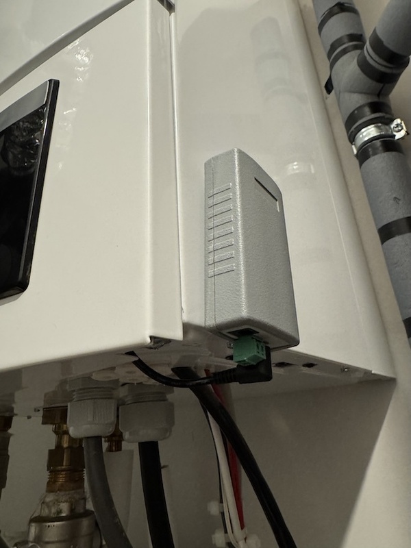

tomtom901 schreef op dinsdag 7 januari 2025 @ 15:06:
Ik zou niet weten hoe het anders kan idd, dus gewoon op de service jack.
Parallel aan de thermostaat is de andere optie. Ik heb dat draad doorgeknipt, kroonsteen en buiten de WP aangesloten. Maar zou geen verschil mogen maken.
Nefit EnviLine A/W Split 7.0 E-S warmtepomp | Nefit HR 300 liter boiler | Nefit 50 liter buffervat | Bosch EasyControl CT200 thermostaat | Home Assistant | BBQKees | PV 6 kWp ONO | Tesla MY LR AWD 2021 FSD | Zaptec Go 2
  • JackBol
JackBol
Security is not an option!
Die service jack is ook gewoon onderdeel van de EMS bus. Je kan op een willekeurige plek de BBQkees inprikken op die bus. De servicejack lijkt me de meest eenvoudige plek.
  • HansRemmerswaal
  • Registratie: Januari 2016
  • Laatst online: 10:19
JackBol schreef op dinsdag 7 januari 2025 @ 17:20:
Bij mijn WP zit de service jack binnen in, dus leek het mij handiger om het EMS draadje dat toch al naar buiten loopt richting thermostaat te gebruiken.
Voordeel van de service jack gebruiken is dat als er een service monteur komt die zijn systeem aansluit dat deze niet een conflict heeft met de BBQKees. Bij mij was de service monteur iets aan het aanpassen via de service jack en Home Assistant via de BBQKees ook, dat ging niet helemaal goed. Uiteindelijk even de BBQKees losgekoppeld.
  • JackBol
JackBol
HansRemmerswaal schreef op dinsdag 7 januari 2025 @ 17:30:
Bij mij zit de jack ook binnen, maar het kabeltje is bij mij lang genoeg om deze naar buiten te laten komen. Dus ik heb die met een stukje klittenband op de buitenkant zitten.
Vanwege je tweede punt heb ik deze juist op de service jack zitten. Wanneer de monteur aan de slag is, heb ik liever dat die BBQkees niet aangesloten is om niet in de weg te zitten terwijl die man zijn werk doet.
Uiteindelijk is het natuurlijk allemaal redelijk om het even.

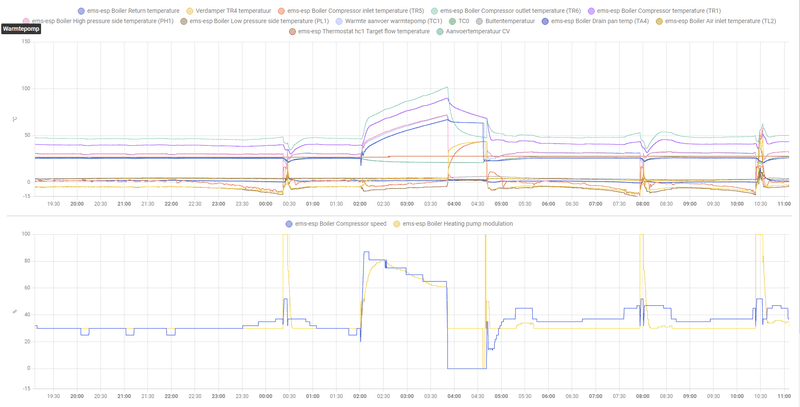

Leonard Smit schreef op zondag 5 januari 2025 @ 09:04:
Hallo tweakers,
Na 32 uur uit de pas te zijn geweest, kwamen de streefaanvoertemperatuur en de huidige aanvoertemperatuur gistermiddag weer bij elkaar. De werkelijke kamertemperatuur en de streefkamertemperatuur waren precies gelijk. Zie plaatje.
Waarom het weer goed is gekomen, is niet helemaal duidelijk:
- De buitentemperatuur is natuurlijk van -2 gestegen naar +2,5, dat scheelt.
- Verder had ik de Buderus op 6 gezet, maar toen de huidige aanvoertemperatuur daardoor nóg verder daalde, heb ik deze wat teruggezet naar 3 (hij stond oorspronkelijk op 1). Ik zal kijken of deze verder omlaag kan. Vannacht was de situatie namelijk vergelijkbaar met de periode waarin de boel van slag raakte en is de wp netjes op temperatuur gebleven.
- Tot slot had ik de ruimte-invloed van 4 naar 1 gezet met de gedachte dat de compressor dan minder hard hoeft te werken.
Niet volgens het boekje, zoveel tegelijk, maar je wil de dames thuis niet in de kou zetten.
Dan nu de stooklijn in combinatie met de vele defrosts. Ik kijk een beetje op van de reacties op mijn (steile) stooklijn met eindpunt 59. Ik vond die acceptabel omdat:
- dit was ook zo ongeveer de stooklijn toen de verwarming alleen nog op de cv draaide. Je kunt toch moeilijk verwachten dat het huis met een veel lagere stooklijn voldoende warm te krijgen is.
- eindpunt 60 is in de handleiding van Nefit toch het advies voor verwarming met radiatoren/convectoren?
- de storingsmonteur van Bosch-Nefit (die eigenlijk voor de geluidsoverlast kwam) heeft de verwarmingsmethodes in huis bekeken (alle vertrekken met radiatoren, alleen de woonkamer met convectoren en de keuken/badkamer met vloerverwarming erbij) en daarna het eindpunt op 59 ingesteld. Wie was ik om te twijfelen aan zijn deskundigheid?
Ik heb nu wel het eindpunt teruggezet van 59 naar 57. Kijken wat dat gaat doen. Maar ik heb ‘m al eerder teruggezet, zelfs naar 50 (op advies van @Willem senior die ‘m eigenlijk op 45 wilde) maar geleidelijk aan toch weer moeten verhogen naar 59. Dus of dat een blijverdje is…
Tot zover even. Ik kan ook nog reageren op allerlei detailvragen en opmerkingen, maar dat wordt te veel voor nu.
Ik ga wel met ventilatoren in de convectorput aan de slag, maar ben een beetje bang voor geluid want daar lees je veel over. Met één setje beginnen maar.
Ik heb zelfgebouwde ventilatoren in convectorput. Als je ze groot genoeg neemt en dan met een PWM controller ertussen, dan kan je de snelheid instellen zodat hij niet gaat zingen in je put, en toch genoeg verticale flow creëert.
Je hoort het wel, maar heel zacht. Stoort mij niet en ik heb 20 ventilatoren in de woonkamer en keuken samen.
Ik blijf er iig vrij nuchter onder....

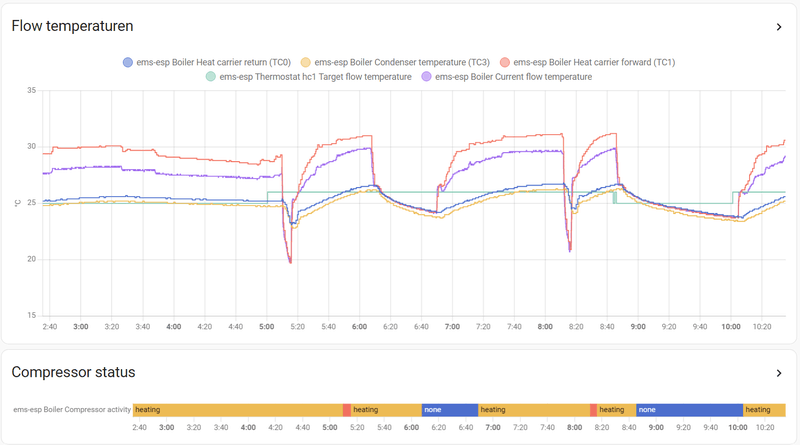

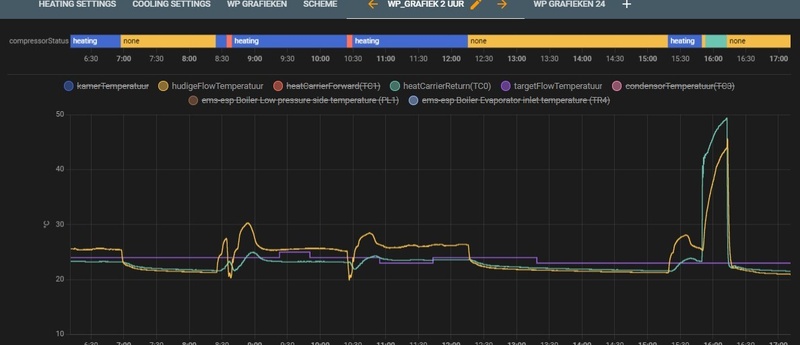

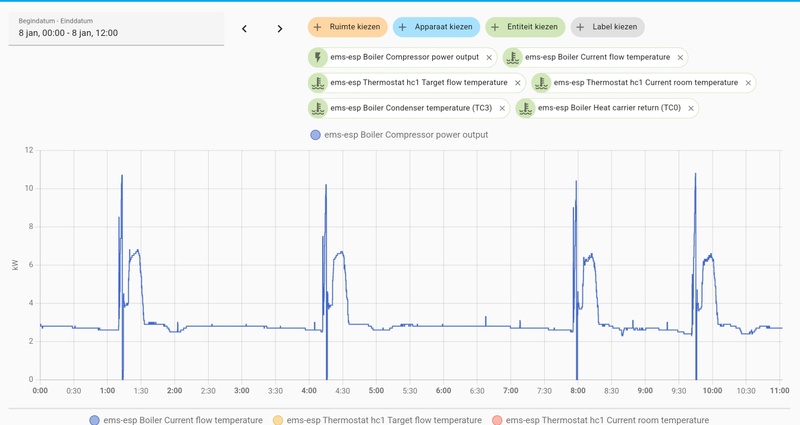

Na een verbouwing en aanleg van vloerverwarming is twee week geleden ook een 5kW 5800i monoblock plus tower binnenunit geïnstalleerd, en ik heb gelijk maar HA aangeschaft en een BBQKees aangesloten. Het wordt prima warm en het sanitair warm water werkt ook goed maar ik snap de temperaturen die ik terugzie in HA niet goed.
Afbeeldingslocatie: https://tweakers.net/i/waX1JBYQFH4ZSr8Oua-8T1TihsQ=/800x/filters:strip_exif()/f/image/9IqM0PeR8IR95wHv6D3s7JUa.png?f=fotoalbum_large
De TC3 en TC0 zijn altijd hetzelfde terwijl er in de instellingen wel een TC0/TC3 verschil van 4,5 K is ingesteld. Ik zou ook verwachten de Current flow temperature de Target flow temperature volgt maar het is allemaal nieuw voor me dus misschien zit ik hier naar de verkeerde waarden te kijken. Op het schema op het display van de binnenunit zijn ook de temperaturen van en naar de buitenunit altijd vrijwel gelijk met soms de retour een graad hoger dan de aanvoer terwijl hij dan toch echt aan het verwarmen is.
Af en toe heeft ie een mooie vlakke run van een uur of 5 op minimaal vermogen, vooral bij hogere buitentemperaturen, maar als het vermogen omhoog moet begint hij meer te pendelen met runs van een uur of zo in plaats van te moduleren naar een iets hoger constant vermogen. In HA bereken ik de COP per dag en dat ligt afgelopen dagen tussen de 3 en de 4, het verbruik van tussen de 12 en 23 kWh per dag lijkt me ook niet onacceptabel hoog met deze buitentemperaturen.
Voor zover ik kan nagaan lijkt het systeem goed aangesloten te zijn, de leidingen die warm moeten zijn zijn dat ook.
Zie ik spoken of klopt er inderdaad iets niet met de temperaturen die ik terug krijg?
Compress 5800i 5kW Tower
  • jaapzb
hjh514 schreef op dinsdag 7 januari 2025 @ 21:16:
Heb je een hybride? Bij de hybrides van bosch/nefit word vaak met een mengklep gewerkt waarbij eerst de compressor gebruikt word om zoveel mogelijk warmte te maken, en als die de streeftemperatuur niet meer haalt word warm water van de cv ketel bijgemengd om het laatste stukje warmte te leveren.
TC3 en current flow temp worden gemeten na de bijverwarming (cv-ketel). TC1 word gemeten voor de bijverwarming. Gezien je aanvoertemp en TC3 ook omhoog gaan als de WP niet in heating mode staan zou het best kunnen zijn dat je CV-ketel ook telkens warmte aan het maken is, waardoor je aanvoertemperatuur te hoog wordt.
Misschien dat de mengklep op de hand open staat, of er staat een instelling voor de bijverwarming verkeerd.
Edit: ik zie nu dat de grafiek niet helemaal lekker uitlijnd met de statussen daaronder, dus wat ik zei over dat de temperatuur ook omhoog gaat als hij buiten heating mode zit had ik verkeerd gezien

  • Willem senior
  • Registratie: Juni 2017
  • Laatst online: 14:50
De target flow wil de warmtepomp maken(stooklijn met buitentemperatuur en ruimteinvloed) dat is de berekende aanvoertemperatuur voor je cv systeem
Dan current flow temperatuur is de aanvoertemperatuur nu op dat moment en die schiet te hoog door
Waarschijnlijk door teweinig afgifte
Dan bij heating zie je ook rode blokjes dat zijn Defrost is normaal bij koud vochtig weer daar door zie je de aanvoer/ tc3 / eigenlijk alles wat er nu op de grafiek zichtbaar is zakken in temperatuur behalve de aanvoerstreeftemperatuur (target flow)
Na een defrost start de warmtepomp weer op en gaat weer verwarmen

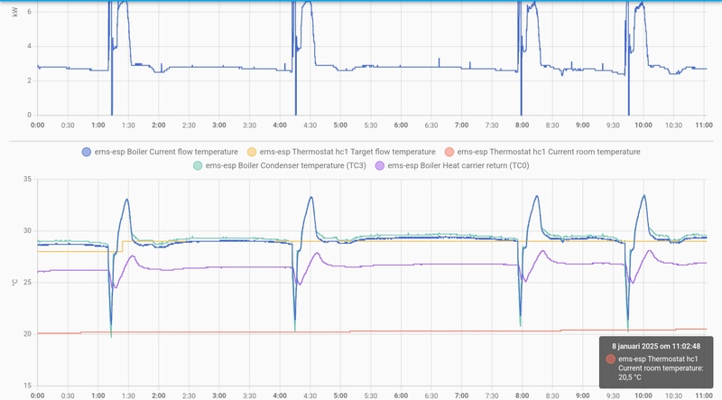

jaapzb schreef op dinsdag 7 januari 2025 @ 22:07:
Full electric en het electrisch element staat ook niet aan. De twee grafieken zijn inderdaad niet helemaal mooi uitgelijnd.

  • ZonnigY
  • Registratie: Mei 2022
  • Laatst online: 12:07

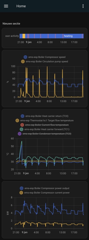

@hjh514
Bij mij is tc0 en tc3 ook gelijk. Hier blijkt de warmtepomp verkeerd om verbonden te zijn met de binnenunit |:( . Bij mij zie ik iets ander gedrag, maar ik heb dan ook geen buffervat. Misschien de moeite om even te checken.
Edit: Zie deze post en mijn andere posts van 11 december
https://gathering.tweakers.net/forum/view_message/80993546

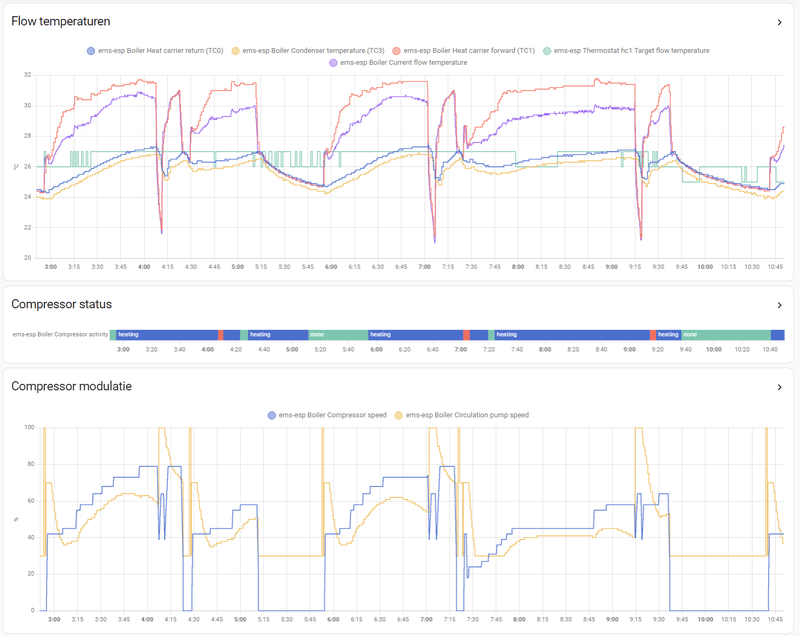

Willem senior schreef op dinsdag 7 januari 2025 @ 22:32:
De defrosts snap ik maar ik begrijp niet goed waarom hij tussen de defrosts door naar boven blijft moduleren terwijl de Current flow temperatuur ruim boven de Target flow temperatuur komt. De stooklijn is nu ingesteld op 25 bij 20 graden tot 35 bij -10 met de ruimteinvloed ingesteld op 3K. De vloerverwarming is een open systeem van ca 60 m3 vloeroppervlak met ook nog een paar open radiatoren boven dus volgens mij zou hij de aangevoerde warmte goed kwijt moeten kunnen. Volgende week wordt hij officieel in gebruik gesteld en dan ga ik maar eens wat experimenteren met de stooklijn en de ruimte invloed om te kijken of ik de regeling kan verbeteren.
In je grafiek kan ik geen lijntje zien die modulatie aangeeft, alleen temperaturen. Als je wilt zien of de compressor helemaal teruggemoduleerd is naar zijn minimum vermogen kan je de power output in kW of de compressor speed in % uitlezen.
Ik vermoed eigenlijk ook wat @Willem senior al zegt dat je al op minimum vermogen zit maar dat er simpelweg niet genoeg afgifte is, waardoor je aanvoertemperatuur een paar graden boven je streeftemperatuur uit komt.
Zijn een paar mogelijkheden (vast nog meer dan dit):
- je vloer is al warm, en omdat je kamer ook warm is gaat de warmteafgifte gewoon niet zo snel meer, je WP maakt met minimum vermogen dan te veel warmte en kan dat simpelweg niet meer kwijt in het afgiftesysteem;
- er is een kortsluiting in je circuit waardoor warm cv-water te snel weer terugkomt, bijvoorbeeld een radiator die nog niet goed is waterzijdig ingeregeld waardoor veel warm water meteen weer terug naar de WP stroomt zonder zijn warmte goed af te geven (is er al waterzijdig ingeregeld?);
Word je huis verder wel aangenaam warm?
Weet je wat de temperatuur is die terugkomt uit je vloerverwarming? En wat is de temperatuur die terugkomt uit je radiatoren? Wat gebeurt er als je alle radiatoren dichtzet (zodat alle flow alleen over de vloer kan)?

hjh514 schreef op woensdag 8 januari 2025 @ 10:02:
... de Current flow temperatuur ruim boven de Target flow temperatuur komt. ...
Ik heb ook een 5800i en ben er na een jaar nog niet achter hoe de pomp zich zelf regelt. Current flow blijft soms ook prima een graad boven of onder de target flow terwijl de compressor relaxt op 30% aan het pompen is.
Ook het verschil in out, current, en return flow temperatuur gooi ik maar op slecht gekalibreerde sensoren (2 in de units en 1 op het T-stuk). Op mijn wensen lijstje staat het toevoegen van een aantal eigen sensoren die ik op 1 esp verwerk, puur om de waardes (output van BBQKees) te dubbelchecken.

JMS 450 schreef op woensdag 8 januari 2025 @ 10:26:
Er lijkt wel een beveiliging of regeling in te zitten of iets dergelijks waardoor hij graag op een bepaalde modulatiestap/trap blijft "plakken". Dat zie ik bij mijn 7400i ook. Als hij niet ontzettend afwijkt en de temperatuur stabiel blijft, blijft hij op een bepaalde trap staan, ook al haalt hij de streeftemperatuur niet precies.
Soms schiet hij dan na uren draaien opeens toch naar een trapje hoger of lager waardoor hij uiteindelijk wel precies op de streeftemperatuur komt.
Misschien wisselen ze bewust niet te vaak van vermogen omdat daardoor het geproduceerde geluid van de WP constanter is?

jaapzb schreef op woensdag 8 januari 2025 @ 10:14:
Afbeeldingslocatie: https://tweakers.net/i/o1QEXhzZMu2SrxqADvmIYnRxS9k=/800x/filters:strip_exif()/f/image/X3GoQQhHIHPakRLkGCUv6F79.png?f=fotoalbum_large
Mijn huis wordt goed warm, de exacte temperaturen die terugkomen uit de vloerverwarming en de radiatoren weet ik niet. Maar ik kan wel voelen dat de retourtemperatuur duidelijk lager is dan de aanvoertemperatuur. De inregeling moet nog gebeuren, de radiatoren dichtzetten heb ik in het begin al een keer geprobeerd, dat maakte toen geen verschil maar ik ga dat nog een keer proberen. Het vreemde vind ik ook dat ik een paar mooie runs heb gezien bij een buitentemperatuur van 10 graden op minimale modulatie van de compressor. Maar bij lagere temperaturen rondom 0 graden heb ik nog geen echt mooie runs op een constante modulatie gezien.

Ik heb de 5800i 7kw, met wandunit en apart 50l buffervat. Ik ervaar ook dat de 5800i niet graag uit gaat... Soms is de targetflow 22, terwijl er 25 retour komt, en dan nog blijft hij urenlang vrolijk doordraaien op de laagste modulatie. Pas met ruimte invloed 4K heb ik dat hij soms even een tijd uitgaat... Lijkt wel alsof de target flow <22 moet worden en dat dat de trigger is om uit te gaan bij deze unit.
Overigens moet je niet alleen naar de targetflow/tc3/tc0 kijken om te snappen dat de unit blijft draaien en soms zelfs harder gaat draaien terwijl die waarden aangeven dat het niet nodig is. Kijk je naar de TR5 en PL1 sensoren dan zie je die langzaam kouder en kouder worden. Bij een PL1 van -15 start een defrost (denk ik, kan ook TR5 < -10 zijn). Wat je dus ziet is dat de kamer temperatuur constant blijft maar dat het de buitenunit steeds meer moeite kost om dat voor elkaar te krijgen terwijl alle "binnensensoren" stabiel zijn, en boven de waarden die je denkt dat nodig zijn.
Daarnaast is het mij opgevallen dat de 5800i wat hij ook probeert geen curflow lager dan 24.5~25 kan leveren (7kw en 5kw hebben hetzelfde minimale modulatie bereik). Dus dan zie ik een target van 24, en vervolgens gaat er vrolijk 25 het huis in. Ik moet dan ook vaststellen dat wanneer ik de warmtepomp zelf uitzet, de temperatuur dan ook binnen 10 minuten begint te dalen in huis. Ik geloof dat dus inmiddels wel.
Voor wat betreft de dallas sensoren, ik heb die ook, maar probleem is wel dat alle temperatuur sensoren, zowel die van bosch, als die je zelf koopt een afwijking hebben die significant kan zijn. Ik had de TW1 en een eigen sensor tegen elkaar zitten, en vervolgens een afwijking van 0.5C, die ook nog eens niet constant was (de ene sensor reageerde sneller op wisselingen). Dit is alleen op te lossen door ze allemaal op elkaar te ijken, danwel een gecalibreerde sensor te kopen (prijzig).
Met betrekking tot de TC3/TC0 heb ik lang gedacht dat ik deze lager moest zetten dan de default van bosch (4.5) of het advies van Nefit (5). Ik heb toen ook de test gedaan met alles volle bak draaien en kijken wat de delta was en die vervolgens in te stellen (3.3). Het gevolg was een hard draaiende interne pomp en daardoor veel bijmening vanuit het buffervat). Ik kon dat oplossen door de buderus pompunit harder te zetten, maar dan kreeg ik een niet wenselijke delta-T over mijn vloerverwarming (en meer lawaai). Ik heb toen als test de TC3/TC0 gewoon op 7 gezet (in dit topic is er nog iemand die met een hoge TC3/TC0 delta draait)... Gevolg is dat de interne pomp altijd op 30% draait (tenzij er een defrost is), ik vrijwel geen bijmenging meer heb vanuit buffervat en het hele gedrag veel rustiger is geworden.
Afbeeldingslocatie: https://tweakers.net/i/MM4NJgrNq_I1zeBlw6JnFSxo76E=/800x/filters:strip_exif()/f/image/F44b0FSiwm1SFscPoIrU7BRO.png?f=fotoalbum_large
Je ziet defrost rond 0:20 en 8:00 (het is hier ~4C buiten temperatuur). En om 2:00 een legionella run naar 62C volledig op de warmtepomp. Ook zie je hier de orangje en bruine lijnen waar ik het over had die langzaam naar beneden gaan waar de pomp z'n vermogen op aanpast.
Als je afgifte geen warmte genoeg afgeeft loopt de retour temperatuur op en wordt om te compenseren de aanvoer temperatuur verhoogd dit gebeurt tot dat de hysterese regeling ingrijpt en dat is gemiddeld 2 graden boven de target temperatuur
Plaatje van mij deze nacht en ochtend:
Afbeeldingslocatie: https://tweakers.net/i/W-F_BKALiAd5OsKYkR_eJPApWuY=/800x/filters:strip_icc():strip_exif()/f/image/8U0wLNrnNDSP9aIhFNPX0yjS.jpg?f=fotoalbum_large
Afbeeldingslocatie: https://tweakers.net/i/M2AuzjN7d9042V3Po2RK_ExTfec=/800x/filters:strip_icc():strip_exif()/f/image/2QJj9Y2mU0MggoM0DL8MFsPG.jpg?f=fotoalbum_large
Target temperatuur ging om 1:30 naar 29 graden

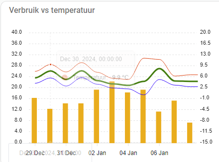

hjh514 schreef op woensdag 8 januari 2025 @ 11:23:
Ja, ik heb alle temperaturen uit de grafiek in HA vergeleken en die kloppen precies met de waarden in het diagnose menu.
De indruk dat hij op de verkeerde temperatuur regelt had ik ook al, maar ja, voor mij is het ook nieuw allemaal dus ik moet ook een beetje uitvinden hoe alles werkt. En mijn huis blijft prima op temperatuur.
Wat is verbruik tov de buitentemperatuur, ik vind dat uiteindelijk, samen met de comfort beleving, het belangrijkst.

Willem senior schreef op woensdag 8 januari 2025 @ 11:10:
Als ik de laatste grafiek van jou hierboven bekijk dan zie ik dat de current flow termperature vaak net 1 a 1,5 graad boven de targetflow temperature ligt en dat je Heat carrier return nooit boven de Targetflow/Currentflow uitkomt.
Als ik dan dit met mijn Metrics vergelijk dan zie ik toch wel een heel ander beeld, waardoor ik gelijk denk dat er in mijn systeem nog wel wat winst te behalen valt.
Wat zou de oorzaak kunnen zijn dat tijdens een heating run met CurrentFlow vaak 2 graden boven de targetflow ligt en dat er tijdens geen activiteit van de warmtepomp mijn currentlfow onder de targetflow ligt. Is dit normaal gedrag (Nefit Enviline Split 9KW, de vloerverwarming op de benedenverdieping geknepen op 2L per groep)?
Afbeeldingslocatie: https://tweakers.net/i/kRdzSvhG82YCLqQtVZOMJJ50hRg=/800x/filters:strip_icc():strip_exif()/f/image/Fk5Puyy8xVaO7AlKiXLfMREH.jpg?f=fotoalbum_large

aplender schreef op woensdag 8 januari 2025 @ 17:15:
Voor nu onder de 5 graden buiten kan ik het minimum vermogen kwijt vanaf 28 graden aanvoerstreeftemperatuur
Als het buiten warmer wordt krijg ik kortere runs omdat een langere run op laag vermogen minder kost doe ik nachtverlaging boven de 5 graden snachts
De current flow koelt af onder de streeftemperatuur omdat je vloerverwarming de rest warmte afgeeft en je warmtepomp geen warmte meer toevoegt
Je kunt kijken om met een hogere flow in je systeem (pomp stand je hoger )
Of de stooklijn iets verhogen zodat de aanvoertemperatuur hoger is dan kun je ook meer warmte kwijt
En zoveel mogelijk alles open houden maar wel waterzijdig inregelen dat helpt allemaal om vermogen kwijt te raken in je cv systeem
Ik zelf hou minimaal 1 uur draaien als kortste run aan zodat de warmtepomp de tijd heeft om terug te moduleren als je warmtepomp dan daarna ook nog 1 uur uitblijft is het goed en pendelt je warmtepomp niet
Het is veel uitproberen en elk systeem / huis is anders
Als je instellingen veranderd geeft die dan 24 uur de tijd en verander niet te veel in een keer
Nefit enviline A/W split 5.0 Tower binnenunit met 190 liter boilervat, 50 liter Nefit buffervat, thermostaat 1010H, en boderus pomp unit,

Ik zit dit forum af te struinen om mij te verdiepen in mijn warmtepomp. Mijn pomp heeft nu het volgende gedrag en volgens mij is dit 'prima'. Kan iemand mijn conclusie bevestigen in deze? Of van advies voorzien?Afbeeldingslocatie: https://tweakers.net/i/bZwFTwpo6W9u1rA7pgGiR4MhVSg=/x800/filters:strip_icc():strip_exif()/f/image/9scBb4lRKG6UCPky8AKj68nJ.jpg?f=fotoalbum_large

MertijnW schreef op donderdag 9 januari 2025 @ 20:35:
Ik zit dit forum af te struinen om mij te verdiepen in mijn warmtepomp. Mijn pomp heeft nu het volgende gedrag en volgens mij is dit 'prima'. Kan iemand mijn conclusie bevestigen in deze? Of van advies voorzien?[Afbeelding]
Beetje moeilijk te zien door de defrost
Maar de heat carrier forward schiet te hoog boven de target flow
Dus als je die iets kan laten zakken door meer afgifte / meer flow , of hogere aanvoer dan zal de warmtepomp langer kunnen blijven door draaien

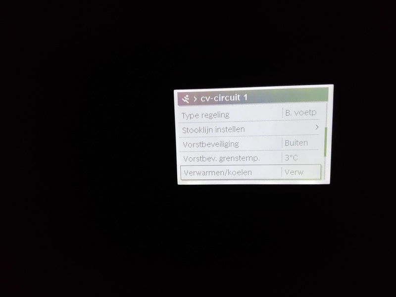

  • Tweety55
  • Registratie: Januari 2024
  • Laatst online: 29-10 17:29
Deze instelling "vorstbev. grenstemp" staat er niet onder CV1.

  • Maurice v/d Zwaan
  • Laatst online: 10:24
Tweety55 schreef op donderdag 9 januari 2025 @ 22:46:
Deze vorstbeveiliging staat onder Verw. menu, maar is niet de schakelaar of de bijverwarming wel/niet wordt gebruikt. Deze staat standaard op 5C en dat is het al regelmatig geweest zonder dat bij mij de bijverwarming wordt gestart. Ik vermoed dat de vorstbeveiliging volor de buitenunit is, zodat er buiten geen leidingen bevriezen als de warmtepomp uitgaat en het kouder is dan 5C... Ik wil hier nog eens mee gaan spelen om te kijken of dit de reden is dat mijn 5800i nooit stopt en altijd blijft doordraaien op laagste modulatie, al is dat ook het geval bij 6C
Ik beperk de bijverwarming tot 0 bij compressor. Dus zolang de warmtepomp het kan doen, zal er geen bijverwarmer schakelen. Vervolgens staat de minimum buitentemperatuur voor de warmtepomp op -10, dus pas onder de -10 gaat de warmtepomp zelf uit, en zal de bijverwarmer het gaan overnemen. Volgens de specs kan de 5800i tot -20 functioneren, dus dat ga ik mogelijk nog aanpassen (maar moet dan ook de stooklijn even corrigeren omdat die de minimale temperatuur als parameter gebruikt).
De enviline heeft wel een setting 'bijverwarming... buitentemp. grensw.' maar die zie ik nergens terug in de 5800i. Ik zal vanavond nog eens zoeken.

  • aplender
  • Laatst online: 14-10-2025
Willem senior schreef op woensdag 8 januari 2025 @ 18:15:

Ik ging natuurlijk weer uit van mijn eigen situatie met een monoblock. Dan heb je toch een aparte stroom met water uit de buitenunit ? Ik zoek eigenlijk nog altijd naar een plaatje hoe alles op elkaar zit.

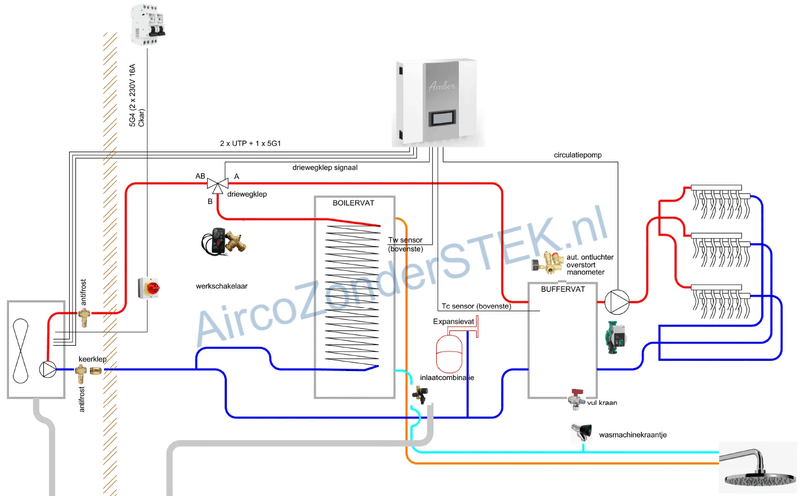

Het CV circuit en sww opwarm circuit zijn gedeeld (met 3weg klep). Gaat dit circuit naar de buitenunit, of loopt dat apart met een heat exchange in de binnenunit ? (je geeft me al bijna antwoord met je edit ;)
Afbeeldingslocatie: https://tweakers.net/i/7nrniMYBkXUho6vc9Mcek_wffwU=/800x/filters:strip_exif()/f/image/PSfGxR53R0Po6YczNUGCcYnI.png?f=fotoalbum_large
Daar zie ik het al
ook bij een monoblok zit er geen circulatiepomp in de buitenunit: de water leidingen lopen (aanvoer en retour) van de ODU (buiten) naar de IDU en daar zit de primaire circulatiepump.
CV versus SWW is gewoon een wisseling van de secundaire omloop (via de CV of via het SWW vat).
plaatjes vind je in de installatiehandleidingen etc:
https://www.nefit-bosch.n...l/info-voor-professionals
6721882027 electrisch en hydrolisch schemas
en ook zeer interessant:
technisch bulletin 53_6721815552
bijv voor Tower-Mono:
Afbeeldingslocatie: https://tweakers.net/i/unghYJc3rLqoNiBToq7VlpCfirg=/800x/filters:strip_exif()/f/image/tjR0o2MCdGeZX4x5FSUXoR1g.png?f=fotoalbum_large

Je zoekt nu bij de bijverwarming
En bij de Enviline staat dat onder verwarmen en koelen Dan naar cv circuit En daar zie je dan de vorst beveiliging instelling
Of dat bij jouw warmtepomp 5800i daar ook staat ?
Die vorstbeveiliging setting heeft volgens mij geen betrekking op de bijverwarming maar op de temperatuur vanaf waar het vorstbeveiligingslint voor de condensafvoer actief wordt.
De setting voor de minimale temperatuur grenswaarde voor activatie van de bijverwarming zit bij de Enviline onder bijverwarming instellen > elektrische bijverwarming > buitentemp. grensw.
Die staat bij mij op -4 graden.
[ Voor 4% gewijzigd door Pompadour op 10-01-2025 21:00 ]

Pompadour schreef op vrijdag 10 januari 2025 @ 20:59:
Ja klopt ik keek gisteren verkeerd in het menu 8)7
