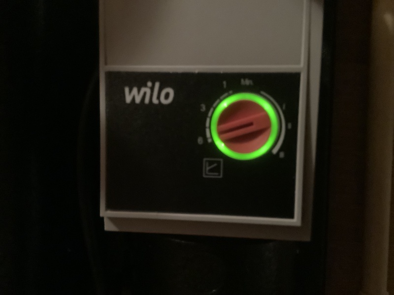

Voor het huis kun je misschien de pomp 1 stand hoger zetten meer flow is ook meer afgifte
Als dat niet kan kun je ook proberen door bepaalde ruimtes waar je niet zoveel warmte nodig hebt kunnen knijpen zodat er meer warmte/flow voor de woonkamer is

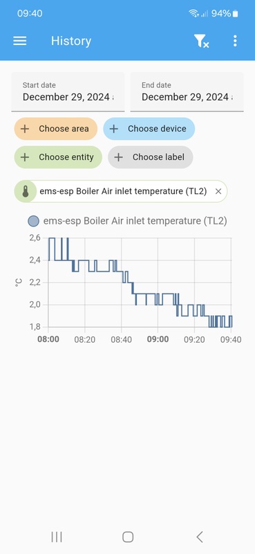

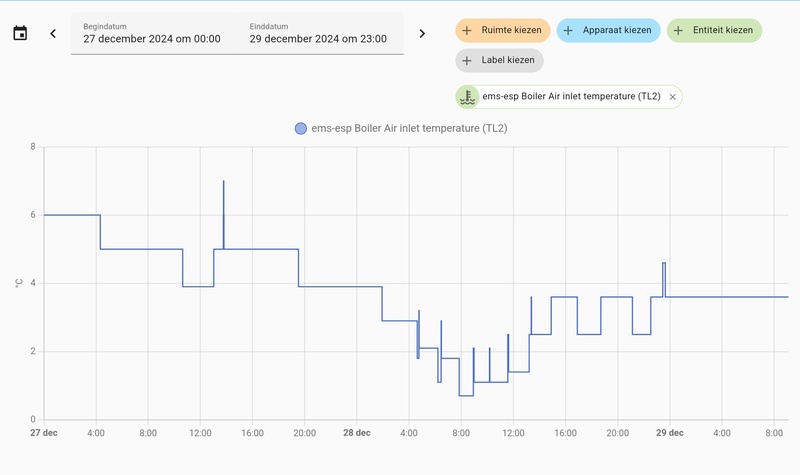

HansRemmerswaal schreef op zaterdag 28 december 2024 @ 19:08:
Die TL2 is geen vloeiende lijn. Gaat van 3.9 naar 2.9 naar 2.1 naar 1.1...
We hebben wel een decimaal maar het lijkt erop dat het nog steeds sprongen zijn van 1 graad maar dan af en toe verschoven.
@Willem senior Op het scherm van de WP zelf zie ik ook 4.3 graden voor TL2, dus het lijkt niet gerelateerd aan de firmware release van de EMS-ESP. Sterker nog, in de data van een jaar geleden zie ik het ook. Als ik terugkijk dan zie ik dat de TL2 in home assistant "altijd" stappen maakt van 1 graad, maar heel soms is de stap iets afwijkend. Dus een verhoging/verlaging met 1.1 of 1.2. of 1.3... en dan kan het dagen duren voordat de TL2 weer een mooi rond getal is.
Het is me niet helemaal duidelijjk waar het probleem zit.
  • Probleem in de uitlezing, of verwerking, van de TL2 sensor
  • TL2 sensor wordt goed uitgelezen met 1 decimaal maar wordt niet frequent geupdate, wel vreemd dat ik in dat geval nooit temperatuur sprongen zie die kleiner dan 1 graad zijn
  • Mogelijk heeft de TL2 op de WP wel stapjes van 0.1 graad maar gaat er iets fout met de verwerking van de EMS telegrammen

HansRemmerswaal schreef op zondag 29 december 2024 @ 00:19:
Het is nu weer 1 hele graad wel vreemd
Het was wel kouder buiten onder de 2 graden dus het zou temperatuur gerelateerd kunnen zijn
Voor bevoorbeeld defrost meting
Afbeeldingslocatie: https://tweakers.net/i/BM-wlSY79ue9I0N2CCP9vfsL1uw=/800x/filters:strip_icc():strip_exif()/f/image/AtOZoBnDlRbRvWJK4NOIVZRQ.jpg?f=fotoalbum_large

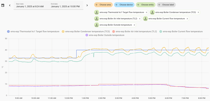

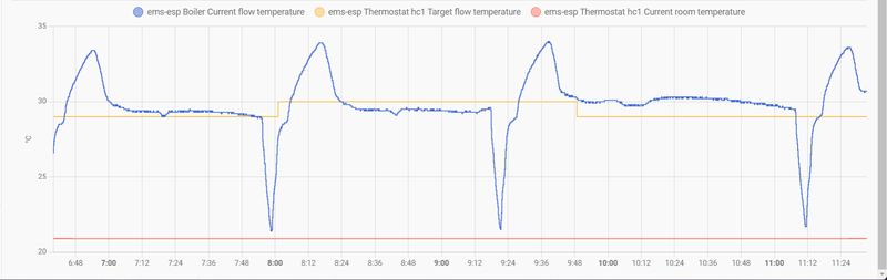

  • GrubLeo
  • Registratie: September 2021
  • Laatst online: 18:35
@HansRemmerswaal

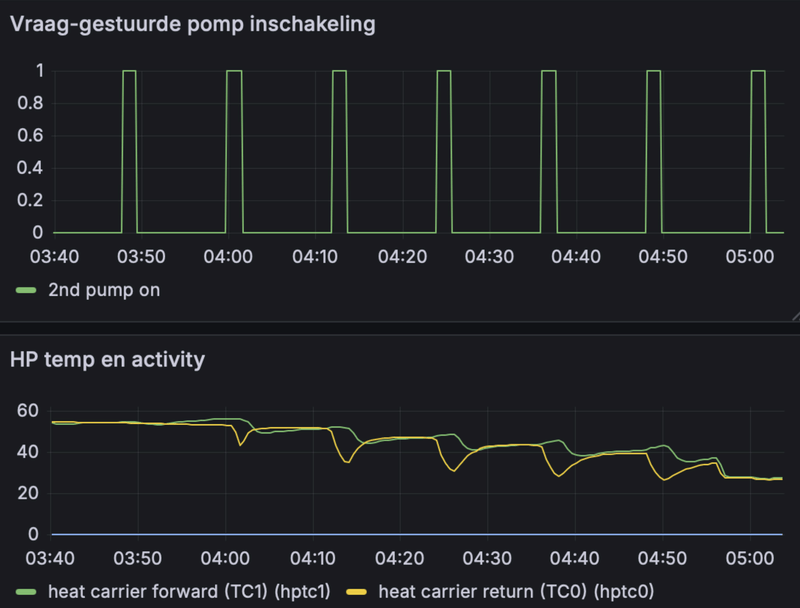

Ik heb geen buffervat of extra pomp.
Ik heb type 33 radiatoren met 140mm ventilatoren die aan gaan zodra de luchttemperatuur boven de radiator (met NTC dicht boven de lamellen gemeten) de 23C overschrijdt.
(die hangen er al 9 jaar van de tijd dat ik nog een gasketel had en daarbij aan het optimaliseren was geslagen. Delta's toen van 15C bij 50 graden water).
Voet/eindpunt staat op 27/45, ruimtecomp op 2.
Mijn TC3-TC0 staat nu op 9K (!) ingesteld.
Ik was begonnen met een lage TC3-TC0 (vanwege alle verhalen dat de wp dan het gunstigst draait).
Dat heb ik verlaten toen ik bedacht dat als de pomp langzamer draait voor het CV water, dat CV water ook langzamer door de warmtewisselaar van de wp gaat.
Mijn conclusie: die TC3-TC0 instelling is niet zo kritisch voor de wp. Bij lage flow en grote TC3-TC0 heeft het water ook meer tijd in de platenwisselaar om energie op te nemen.
Mijn wp draait nu op de laagste modulatie stand (~650W) met deze "grote" TC3-TC0.
Afbeeldingslocatie: https://tweakers.net/i/FTxAgzVCXPLdbHl4F4YmbSjs9e8=/fit-in/4920x3264/filters:max_bytes(3145728):no_upscale():strip_icc():strip_exif()/f/image/mudzWaZPinBiyoW9wcC4IcCB.jpg?f=user_large
Een aantal posts geleden kun je zien waar ik vandaan kwam met veel kleine TC3-TC0's
Overigens is voor mijn grote TC3-TC0 het risico op korte runs net zo groot als voor een kleine TC3-TC0.
Dat wordt namelijk in grote mate bepaald door de "overshoot" van de aanvoertemperatuur en de variaties op de aanvoerstreeftemperatuur en de aanvoertemperatuur tijdens een run.
Ik heb wat simulaties gedaan daarvoor. Als iemand daarin interesse heeft, kan ik wel een paar plaatjes delen (je zal verbaasd zijn hoe gevoelig dat is). Uit die simulaties komt ook dat de uitspraak van @Willem senior met zijn 2 tot 3 graden best aardig is :)
Ik ga nog bekijken of ik een ander regime kan bedenken voor winter vs voor/najaar. Misschien dat de runs in voor/najaar dan langer kunnen worden.
Maar ik denk ook dat een wp te weinig werkgebied heeft om over een heel stookjaar alleen lange runs te draaien.
Maar misschien heb ik het mis :+

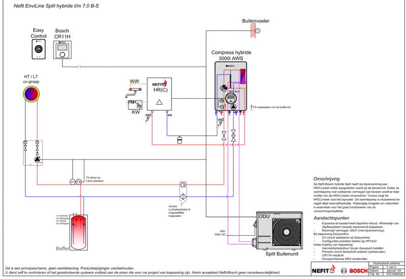

  • maartenvdv737
  • Laatst online: 22-09 19:56

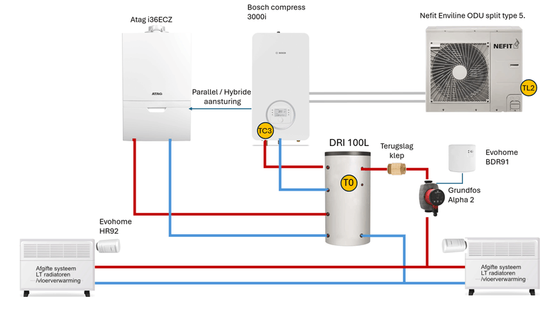

Ik heb maar eens uitgetekend hoe mijn systeem in elkaar zit. Mijn installateur verzekert me dat dit een parallel opstelling is voor het buffervat. Het lijkt mij serieel. Maar ik weet ook niet of er veel betere opties zijn in een hybride split opstelling.
Afbeeldingslocatie: https://tweakers.net/i/rUlg8huW7mnIb3Fe17ABXSUXL1Q=/800x/filters:strip_exif()/f/image/a5KyEOrOOO9OnQkyzsxGt1WN.png?f=fotoalbum_large
Hij blijft golven. Soms iets meer, soms iets minder. De target temperatuur wordt nooit bereikt. Ook niet als ik de T0 sensor buiten het buffervat plaats, vlak voor de buderus pomp. Het blijft gek dat de TL2 precies op de target flow temperatuur zit.
Dit lijkt mij een niet optimale situatie, omdat:
1. het golven leidt tot niet constante verwarming van het huis, met name de LT radiatoren zijn niet erg efficiënt bij te lage temperaturen.
2. De WP altijd warmer moet stoken dan wat de CV krijgt. En op hogere aanvoertemperatuur is de WP minder zuinig. Ik moet namelijk kunstmatig de stooklijn omhoog zetten om toch een goede aanvoertemperatuur te krijgen.
Wie heeft er een betere suggestie voor het plaatsen van de T0 sensor?

maartenvdv737 schreef op woensdag 1 januari 2025 @ 20:32:
Uit frustratie heb ik maar een MI401 reader gekocht voor de Alpha 2 buderus pomp. Daarmee zou je zeer nauwkeurig waterzijdig kunnen inregelen. Hopelijk hebben bovenstaande problemen te maken met het niet constant krijgen van de retourtemperatuur door het afgiftesysteem?
Dit klopt sowieso niet. Weet je zeker dat je CV-ketel rechtstreeks op het buffervat zit aangesloten? Op die manier kan de WP toch helemaal niet in hybride-modus fungeren?
  • maartenvdv737
The Legend schreef op woensdag 1 januari 2025 @ 20:35:
100% zeker, zo is het aangesloten. De WP kan wel in parallel stand verwarmen. Onder de 5 graden slaat de CV aan op aansturing van de WP, en blijft de WP zelf draaien. Samen verwarmen ze het buffervat, die daardoor sneller op temperatuur is.
Ik hoor veel mensen hier die niet blij zijn met de menger van de binnenunit van Nefit. Dus weet niet of het slecht is dat het zo is aangesloten. Dan heb je die menger in elk geval niet nodig.
De enige andere documentatie die ik heb kunnen vinden van een dergelijke aansluiting die ik heb is deze van Valiant, in een een video voor installateurs:

Merkwaardig, het doel moet toch niet zijn ‘het buffervat verwarmen’ maar gewoon de aanvoertemperatuur halen die de WP nodig acht. Vraag me af of dit een hele efficiënte oplossing is.
Dit is overigens het hydraulisch schema volgens Nefit:
Afbeeldingslocatie: https://tweakers.net/i/h4xPu6f64n_HPp-dBE513VB1VEw=/800x/filters:strip_icc():strip_exif()/f/image/d1YpR8AvyiyCuLPbirx4cXfU.jpg?f=fotoalbum_large
[ Voor 53% gewijzigd door The Legend op 01-01-2025 21:08 ]
  • GrubLeo

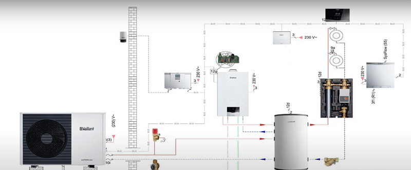

Volgens mij laten jullie twee verschillende vaten zien.
Het vat in het Atag/Vaillant plaatje lijkt een bi-valent vat dat door twee bronnen van energie wordt voorzien.
Dat vat staat niet parallel en niet in serie maar is de ontkoppeling tussen wp/ketel en het warmteafgifte systeem. Temperatuurregeling vindt plaats door die twee Evohome dingen met grundfoss pomp (?).
Welk apparaat bepaald hier of de wp of de gasketel het vat opwarmt?
Het Nefit vat staat parallel en is zelf onderdeel van het watertraject naar en van het warmteafgifte systeem en de cv ketel is de slave van het wp binnenunit.
Misschien ben ik gek, maar dit zijn twee totaal verschillende implementaties van een verwarmingssysteem.
[ Voor 9% gewijzigd door GrubLeo op 01-01-2025 21:48 ]
De hybride functie werkt wel: die wordt bepaald door de software en elektrische schakeling. Bij mij staat de gasketel ook niet aangesloten op de interne menger, maar samen met een parallel geschakelde bypass in serie op de binnenunit.
Zodra de ketel wordt bijgeschakeld gaat de aanvoer vanuit de binnenunit door de gasketel. Precies zoals Nefit adviseerde in een addendum op het hydraulische schema van april 2018.
Nadeel is dat het niet optimaal werkt: zodra de gasketel bijgeschakeld wordt, wordt de streeftemperatuur fors overschreden.
Omdat de gasketel en wp beide warm water aanvoeren richting het buffervat neemt jouw buffervat de functie van menger over, de wp bepaalt middels de Grundfos circulatiepomp het debiet door je cv.
In dit geval zou je eigenlijk verwachten dat de retourleiding (of de aanvoerleiding) direct op de warmtebron aangesloten zou zijn, zodat het buffervat in feite in serie staat i.p.v. dat het een scheiding is tussen cv en warmteproductie. Door de retour op het buffervat aan te sluiten wordt 100% van het retourwater in het buffervat bijgemengd en koelt deze af tot beneden de streeftemperatuur. Dat water gebruik je vervolgens als aanvoer naar je cv. In jouw geval kan het daarom denk ik juist wel helpen de TC3/TC0 klein te houden.

Even opgezocht:
die DRL vaten zijn idd open van binnen en in die zin geen bivalente vaten met ontkoppeling.
(dus vergeet mijn eerdere opmerking daarover)
Ik zou denken dat je binnenunit water kan krijgen dat zojuist door je gasketel warm aangeleverd is?
De aanvoer naar je TC0 komt dus uit het vat waar de ketel ook aan bijdraagt?
Lijkt me moeilijk te controleren deze installatie.

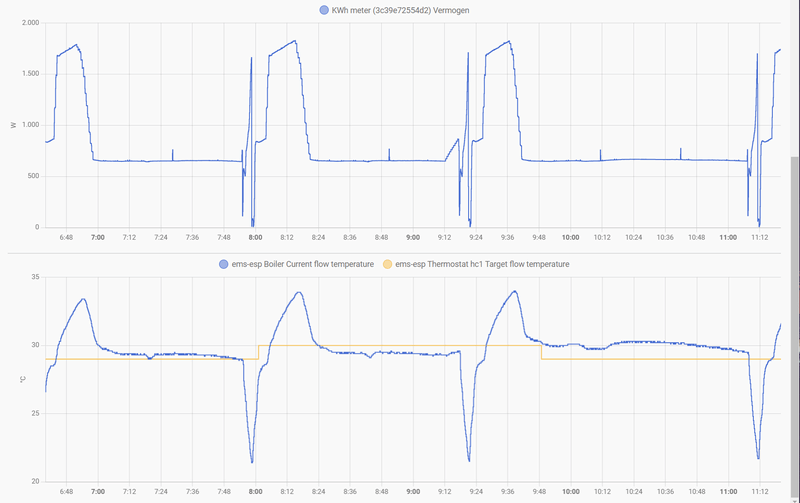

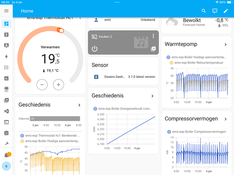

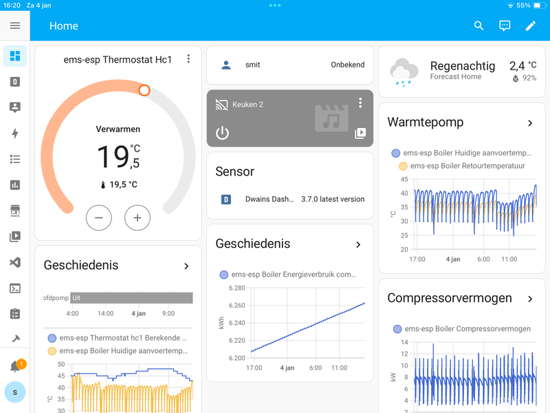

Hallo Tweakers,
Het is buiten -2 en prompt haalt mijn hybride monoblock 7.0 met buffervat zonder boiler de berekende (=streef-) aanvoertemperatuur van 48 graden niet meer. De huidige aanvoertemperatuur slingert door het aantal van 29 defrosts per 24h enorm op en neer, maar is bij een streeftemperatuur van 48 maximaal 42 graden. Ik zet hieronder een plaatje van Home Assist, waarop je verder kunt zien dat de streeftkameremperatuur van 19,5 in werkelijkheid 19,1 is. Dat is ons net iets te koud. En ik ben bang dat dit nog verder gaat zakken, want het huis koelt maar langzaam af. Ik heb de Buderus circulatiepomp van stand 1 (advies @Willem sr.) op stand 6 gezet om de afgifte binnen op te krikken. Maar dat verhelpt natuurlijk niet dat de werkelijke aanvoertemperatuur, door de vele defrostst, te laag is. Ik zie dat velen daar de laatste weken met hoge luchtvochtigheid last van hebben, maar vind niet zo duidelijk een oplossing voor mijn situatie. Tips?
Edit: nu ik ruim een uur later terugkijk, lijkt precies op het moment dat ik de Buderuspomp omhoogzette naar stand 6 de huidige aanvoertemperatuur van 42 naar 37 te zijn gezakt. Het kan natuurlijk toeval zijn, maar dat is nu juist wat ik niet wilde!
Afbeeldingslocatie: https://tweakers.net/i/WC5vOMYFAVqnTsCCbScoXyxhvAM=/800x/filters:strip_exif()/f/image/HM70NAXEXYM59Muy2GQ49LN3.png?f=fotoalbum_large
[ Voor 8% gewijzigd door Leonard Smit op 04-01-2025 10:14 ]

Aangezien je temperatuur niet gehaald wordt lijkt het probleem mij tweezijdig:
- je warmtepomp in onder gedimensioneerd
- je afgifte systeem is niet geschikt voor een warmtepomp
Alleen het aanpakken van een van deze twee geeft een significante verbetering lijkt mij. 48 graden is echt heel erg hoog voor een lage temperatuur verwarming. Als het radiatoren zijn dan kijken of je ze door LT varianten kan vervangen of kan boosten met stille ventilatoren. Als het vloerverwarming is dan zou je aan maximaal 31 graden zat moeten hebben met dit weer.
Hier draaien we op 29 graden momenteel. Door die 48 graden overvraag je het systeem ivm veel lagere COP (en dus lager afgifte vermogen) bij dergelijke temperatuur.
PS check even of silent mode uit staat.

Leonard Smit schreef op zaterdag 4 januari 2025 @ 09:13:
Hallo Tweakers,
Is je afgifte systeem goed waterzijdig ingeregeld? Daarmee kan de watertemperatuur vaak wat omlaag zodat de WP minder hard hoeft te werken. En heb je al radiator ventilatoren om daarmee de warmte opbrengst van de radiatoren te vergroten?
Hoeveel de watertemperatuur uiteindelijk omlaag kan is natuurlijk ook afhankelijk van de isolatie van je huis.
Probeer ook eens de aanvoer streef temperatuur te verlagen. Klinkt tegenstrijdig maar daarmee hoeft de WP minder hard te werken en dus minder defrosts… dus misschien uiteindelijk een hogere temperatuur in huis.

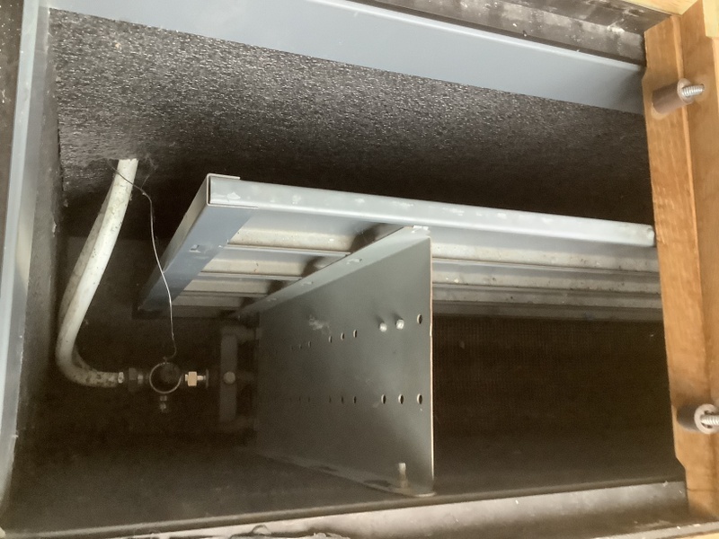

Ik heb een ingewikkelde mix van radiatoren, convectoren en vloerverwarming, in 2000 geïnstalleerd in een vrijstaande nieuwbouwwoning op het platteland. Toen met een cv, want de warmtepomp was nog niet gangbaar. De vorige winter zijn we goed doorgekomen, dus ik moet aannemen dat de wp met 7 Kw toereikend is. Bij 10 graden buiten heeft hij juist korte runs met tussendoor stilstand van een uur. Volgens de experts op dit forum juist omdat hij overgedimensioneerd is. Ik ga dus niet zo gauw wat wijzigen en zoek nu bovendien een oplossing op de korte termijn.
@HansRemmerswaal, ik zal ingaan op je reactie.
- De radiatoren op de benedenverdieping zijn alle goed waterzijdig ingeregeld. Ik dacht bij de installatie van de wp in november 2023 dat de bestaande thermostaatknoppen voldoende waren, maar heb me laten overtuigen door de installateur. Met succes, want de temperatuur per vertrek was daarna veel beter te regelen, vooral in de beide kamers aan het einde van cv-leiding, die ook nog eens aan de oostkant van het huis zijn gelegen.
- Radiatorventilatoren heb ik niet, heb ik ook nooit als een gemis gezien. Beneden werd het overal goed warm, boven stoken we alleen in de badkamer met vloerverwarming (zonder aparte pomp) en een desingradiator. Probleem is wel dat de woonkamer wordt verwarmd door twee convectorradiatoren in de vloer voor de schuifpui. Bij hoge cv-temperaturen werkte dat (net), bij lagere temperaturen van een wp wordt dat minder. En daar zit ook de war, met de ruimte-invloed op 4 om de temperatuur niet teveel te laten schommelen. De stooklijn is door de storingsmonteur van Bosch-Nefit in januari 2024 op 24-59 gezet. Mede op advies van @Willem senior heb ik geprobeerd deze te verlagen, maar uiteindelijk is deze toch eind november 2024 op 25-59 uitgekomen. TC3/TC0 op 4 (en dat was ook zo ongeveer het werkelijke verschil) en geen nachtverlaging. Dat werkte goed tot gisteravond laat de werkelijke aanvoertemperatuur begon te dalen, naar ik aanneem vanwege de vele defrosts. Vanochtend dus de Buderus op 6 gezet, dat was ook het advies van de monteur van Nefit. Verder niets veranderd vanuit het adagium ‘niet teveel tegelijk’.
- de woning is geïsoleerd naar de maatstaven van 2000, toen prima maar bij huidige nieuwbouw kan het natuurlijk beter. En volledig vrijstaand met 200 vierkante meter woonoppervlak en 600 kuub inhoud.
- verlaging van de streeftemperatuur vind ik een beetje ‘eng’. Wellicht liever de ruimtecorrectie tijdelijk op 0 zetten? Dan hoeft de wp ook niet meer zo hard te werken.
- de vraag blijft dus ook nog waarom de huidige aanvoertemperatuur is gedaald van 42 naar 37 toen ik de Buderuscirculatiepomp op 6 zette. Wel erg toevallig.
Ik ga nog even een foto maken van de standen van de Buderuspomp, want die snap ik niet goed. Ik geloof variabel toerental aan de ene kant en vast aan de andere. Maar wat is de beste? Daar kom ik zo mee.
Verdere reacties spaar ik even op, dan kom ik over een dag daarop terug. Bedankt alvast.

Zie hier de foto van de keuzestanden van de Buderuspomp. Links staat het teken van variabel, rechts geen teken maar dat zal wel vast zijn. Links van 1-6, rechts de standen I, Ii en III. Wat is nu de beste stand van de pomp voor mijn mix van (convector)radiatoren en vloerverwarming, waarbij de radiatoren het belangrijkst zijn? Ik lees wel dat de pomp bij stand III en soms ook II lawaai maakt en dat moeten we niet hebben, want alle geluid wordt doorgegeven naar beneden. En variabel lijkt met het zuinigst en het stilst, vooral bij hogere buitentemperaturen. Waarbij ook nog eens geldt dat de radiatoren boven behoorlijk beginnen te suizen bij stand 6. Juist omdat ze uit staan. De installateur heeft me uitgelegd dat dit komt omdat ze met zogenaamde duoblokjes zijn aangesloten. Als ze uit staan loopt er toch nog flow over dat duoblokje.Afbeeldingslocatie: https://tweakers.net/i/0fPUFBehRrA72_kzct-pcY05AuU=/800x/filters:strip_icc():strip_exif()/f/image/5Dh4bY85BGOJuA6yD5qPWJLg.jpg?f=fotoalbum_large

Je haalt je streeftemperatuur niet omdat je veel defrosts hebt. Je krijgt veel defrosts omdat je hoog vermogen vraagt in een koude/vochtige periode. En je vraagt hoog vermogen omdat je streeftemperatuur erg hoog is voor lage temperatuur verwarming.
Wil je dus met deze WP, bij deze weersomstandigheden je huis nog op gewenste temperatuur kunnen krijgen, dan is het zaak om je huis met lagere streeftemperatuur warm te krijgen.
Het is mij een raadsel waarom een nieuwbouwwoning nog opgeleverd word met een systeem waarbij 59(!!) graden het benodigde eindpunt is. Ik heb een huis uit 1923 (redelijk nageisoleerd) en haal het met een eindpunt van 45 graden.
Ik vermoed dat bij jou het probleem zit in de afgifte in je woonkamer, als dat alleen convectoren zonder ventilatoren zijn zullen die met een lagere aanvoertemperatuur waarschijnlijk niet genoeg vermogen hebben om het in deze situatie warm te houden. Daar zou je ventilatoren op kunnen zetten om de afgifte te vergroten.
Dat je WP bij hogere temperaturen niet continu draait heeft te maken met het minimum vermogen van je WP en betekent niet meteen dat je WP is overgedimensioneerd - alleen dat je WP voor die situatie een te hoge minimum vermogen heeft. De WP kan de compressor dan niet lager moduleren en "moduleert" vervolgens door simpelweg periodes uit te gaan.

Zie hier de foto van de keuzestanden van de Buderuspomp. Links staat het teken van variabel, rechts geen teken maar dat zal wel vast zijn. Links van 1-6, rechts de standen I, Ii en III. Wat is nu de beste stand van de pomp voor mijn mix van (convector)radiatoren en vloerverwarming, waarbij de radiatoren het belangrijkst zijn? Ik lees wel dat de pomp bij stand III en soms ook II lawaai maakt en dat moeten we niet hebben, want alle geluid wordt doorgegeven naar beneden. En variabel lijkt met het zuinigst en het stilst, vooral bij hogere buitentemperaturen. Waarbij ook nog eens geldt dat de radiatoren boven behoorlijk beginnen te suizen bij stand 6. Juist omdat ze uit staan. De installateur heeft me uitgelegd dat dit komt omdat ze met zogenaamde duoblokjes zijn aangesloten. Als ze uit staan loopt er toch nog flow over dat duoblokje.[Afbeelding]
De juiste stand is een afweging tussen genoeg flow over je afgiftesysteem (te zien aan de delta T), en niet teveel suisgeluiden. Bij een gemixte afgiftesysteem van vloerverwarming en radiatoren is het dus altijd een compromis waar niet 1 stand als "het beste" voor iedereen is. Enige manier om daar achter te komen is trial en error.
Zelf heb ik hem zo laag mogelijk gezet en toen mijn huis niet meer warm werd, telkens een stapje hoger.

@jaapzb
Ik reageer toch maar even meteen. Zonder enige technische achtergrond was mijn conclusie ook dat het probleem in de woonkamer zit. Overal elders is het juist lekker warm. Ik heb geen enkele kennis van radiatorventilatoren, zeker niet in een convectorput. Heb je suggesties welke ik zou kunnen nemen?
Afbeeldingslocatie: https://tweakers.net/i/Vsjj2skmq7yd0J5IcHL9KAhyoKA=/800x/filters:strip_icc():strip_exif()/f/image/uDImt6BQqNEr3rwHIYQlt8Xm.jpg?f=fotoalbum_large
Dit is helemaal niet toevallig. Je pomp pompt harder en dus meer (relatief koud water) uit de buffer.
Als relatieve leek denk ik; het heeft geen enkele zin om de warmtepomp water warmer te laten maken dat dan de temperatuur die daadwerkelijk in je systeem rondgaat. Daarom zou ik de stooklijn beperken tot ca 40 graden. Das slechts een fractie hoger nog dan nu afgegeven.
Het effect zou moeten zijn; minder defrosts en meer efficiëntie van je warmtepomp. = Meer warmte in huis.

Waarom zit er een thermostaatknop in je convectorput? Als dit de ruimte is met de centrale thermostaat ook moet die er sowieso uit.
Hoe werkt die vloerverwarming als je er daadwerkelijk 60 graden in pompt?
En je zegt ook nog dat beneden alles goed is ingeregeld... Maar boven dan? Die designradiator? Een half ingeregeld systeem is geen ingeregeld systeem.

Die Buderus op de maximale stand linksom, dat is goed. Je warmtepomp houdt in feite alleen maar een pot water op de gewenste temperatuur, de Buderus verdeelt het ook daadwerkelijk. Zeker bij koud weer gewoon maximaal zetten, anders zit je een pot water warm te houden zonder dat dit voldoende verdeeld wordt.

Leonard Smit schreef op zaterdag 4 januari 2025 @ 12:21:
ik kan voor de handige tweaker de heatbooster van https://www.sdr-engineeri...uct/product&product_id=50
aanbevelen. Er is hier ook een mooie topic erover: Het grote HeatBooster smart home radiatorbooster-topic
Beetje zelf knutselen met computer ventilatortjes. Vorige winter kwam mijn wp soms niet aan de nodige 45graden. Nu met die heatboosters van sdr in de convectorput zijn 40 voldoende en haalt de wp het wel. :)

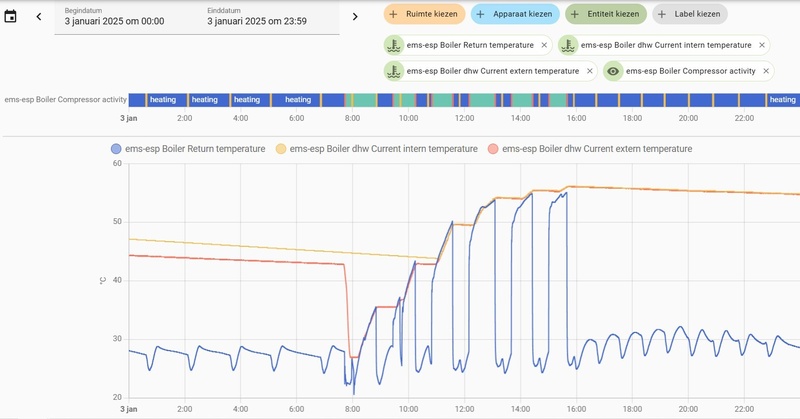

Sinds een paar dagen heb ik BbqKees aangesloten op mijn Enviline 9kW met 300 liter boilervat :)
Ik ben eens door alle data aan het spitten die het oplevert en liep daarbij tegen paar dingen aan.
1. Welke data is het meest interessant? Het levert nu namelijk een behoorlijke overkill aan data.
2. Wat is het verschil tussen dhw intern en extern temperature? extern laat namelijk een gigantische daling zien tot 27 graden.
3. Is het normaal (met dit weer?) dat mijn 9kW enviline er zo'n 8 uur over doet om mijn 300 liter vat op te warmen naar 55 graden? Is het niet logischer/efficienter dat tapwater voorrang zou krijgen boven CV en dan met één run (excl. defrosts) tapwater zou opwarmen?
Afbeeldingslocatie: https://tweakers.net/i/QYMdkUrQx0fxdDb-8Hynnnqi0Bc=/800x/filters:strip_icc():strip_exif()/f/image/S4EDh4Ygy2c6lWeKBIDL9PjU.jpg?f=fotoalbum_large
Bij compressor activity: geel is defrost, blauw-groen-achtig is tapwater, rood is 'none'
[ Voor 4% gewijzigd door wocko op 04-01-2025 21:44 ]

1. je heb al een paar mooie gevonden
2. half 8 was iemand douchen? Dhw intern is een virtuele berekende waarde, tamelijk nutteloos, extern geeft de temperatuur onderin het vat weer.
3. Heb je echt ieder dag 300l 55 graden nodig? Voelt het al koud als de sensor 27 graden onderin meet? Bovenin is het namelijk nog steeds veel warmer dan.
Die onderbrekingen zijn instelbaar, ik weet het alleen even niet uit mijn hoofd hoe. Voordeel van dat afwisselen is dat het huis niet (erg) afkoelt tijdens dhw.

ems-esp Boiler dhw Alternating operation kun je op off zetten om te voorkomen dat een warm water run wordt onderbroken door een heating run.
Die current intern lijkt aan te geven wat de temperatuur zou zijn als er geen warm water wordt gebruikt. Ik zie nog niet het nut van die sensor. De extern zit halverwege het vat. Koud water is zwaarder dan warm water, dus als deze sensor 20 aangeeft is de kans groot dat je nog steeds lekker kunt douchen.
Afhankelijk van de gezinssituatie etc is die 55 ok of veel te hoog. Ik ben langzaam aan die temperatuur gaan verlagen en kwam er achter dat met een stuk lagere temperatuur wij voldoende warm water hebben. Na de warm water run is mijn extern temperatuur 44 graden.
Nefit EnviLine A/W Split 7.0 E-S warmtepomp | Nefit HR 300 liter boiler | Nefit 50 liter buffervat | Bosch EasyControl CT200 thermostaat | Home Assistant | BBQKees | PV 6 kWp ONO | Tesla MY LR AWD 2021 FSD | Zaptec Go 2

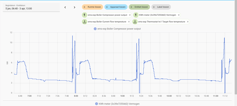

Hallo tweakers,
Na 32 uur uit de pas te zijn geweest, kwamen de streefaanvoertemperatuur en de huidige aanvoertemperatuur gistermiddag weer bij elkaar. De werkelijke kamertemperatuur en de streefkamertemperatuur waren precies gelijk. Zie plaatje.
Afbeeldingslocatie: https://tweakers.net/i/PcmnAda5nrahg7aZnc_2uTJW2v0=/800x/filters:strip_exif()/f/image/f6215K9qzPJxhBcs6ZG8oAD2.png?f=fotoalbum_large
Waarom het weer goed is gekomen, is niet helemaal duidelijk:
- De buitentemperatuur is natuurlijk van -2 gestegen naar +2,5, dat scheelt.
- Verder had ik de Buderus op 6 gezet, maar toen de huidige aanvoertemperatuur daardoor nóg verder daalde, heb ik deze wat teruggezet naar 3 (hij stond oorspronkelijk op 1). Ik zal kijken of deze verder omlaag kan. Vannacht was de situatie namelijk vergelijkbaar met de periode waarin de boel van slag raakte en is de wp netjes op temperatuur gebleven.
- Tot slot had ik de ruimte-invloed van 4 naar 1 gezet met de gedachte dat de compressor dan minder hard hoeft te werken.
Niet volgens het boekje, zoveel tegelijk, maar je wil de dames thuis niet in de kou zetten.
Dan nu de stooklijn in combinatie met de vele defrosts. Ik kijk een beetje op van de reacties op mijn (steile) stooklijn met eindpunt 59. Ik vond die acceptabel omdat:
- dit was ook zo ongeveer de stooklijn toen de verwarming alleen nog op de cv draaide. Je kunt toch moeilijk verwachten dat het huis met een veel lagere stooklijn voldoende warm te krijgen is.
- eindpunt 60 is in de handleiding van Nefit toch het advies voor verwarming met radiatoren/convectoren?
- de storingsmonteur van Bosch-Nefit (die eigenlijk voor de geluidsoverlast kwam) heeft de verwarmingsmethodes in huis bekeken (alle vertrekken met radiatoren, alleen de woonkamer met convectoren en de keuken/badkamer met vloerverwarming erbij) en daarna het eindpunt op 59 ingesteld. Wie was ik om te twijfelen aan zijn deskundigheid?
Ik heb nu wel het eindpunt teruggezet van 59 naar 57. Kijken wat dat gaat doen. Maar ik heb ‘m al eerder teruggezet, zelfs naar 50 (op advies van @Willem senior die ‘m eigenlijk op 45 wilde) maar geleidelijk aan toch weer moeten verhogen naar 59. Dus of dat een blijverdje is…
Tot zover even. Ik kan ook nog reageren op allerlei detailvragen en opmerkingen, maar dat wordt te veel voor nu.

Half 8 was idd douchen. Nee, elke dag 300 liter 55 graden is vermoedelijk idd niet nodig. Stond na installatie zelfs op 58. Bij 27 was het inderdaad nog niet koud. Met behulp van bbqkees probeer ik nu wat meer inzicht te krijgen en dan gaandeweg steeds verder te verlagen (totdat iemand in het gezin gaat klagen ;) )

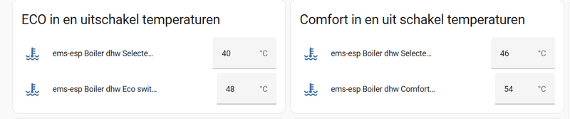

Comfort staat bij mij nu op 44-55 en eco op 41-52 gr C. Welke ondergrens hanteer jij dan bij bovengrens van 44 graden?

wocko schreef op zondag 5 januari 2025 @ 10:05:
55 is fors hoor, zeker gezien de werkelijke temperatuur dan nog 5 graden hoger ligt door plaatsing van de sensor. Hier staat deze op 48 + 5 = 53 voor comfort.
  • s441558
  • Laatst online: 12-09 11:35
@wocko je kan de tijd instellen dat de boiler wordt verwarmt per cyclus. Deze cyclus wordt afgewisseld met het verwarmen van het cv water. Je kan deze tijd wat langer zetten, ik had mij de indruk dat de standaard tijd wel erg kort is. Het is een beetje spelen om een instelling te vinden dat hij zo lang mogelijk de boiler verwarmt, zonder dat je Kamertemperatuur er last van heeft/te veel afkoelt.

Je convectoren boosten met ventilatoren scheelt enorm met ltv verwarming
Heb zelf hier twee jaga strada hybrid convectoren werken perfect voor verwarming en licht cooling

even plaatjes gemaakt
om 8:00 ging de aanvoerstreeftemperatuur naar 30 graden was 29 graden
pas om 9:12 zie je het opgenomen vermogen stijgen als reactie en de compressor gaat ook oplopen
jammer van de defrost daar gelijk kort na
Maar je kunt wel zien hoelang het dus duurt eer je warmtepomp reageert op een verandering
en om 9:48 ging door de buitentemperatuur de aanvoerstreeftemperatuur weer terug naar 29 graden aanvoertemperatuur

Sinds vanochtend problemen met onze monoblock Compress 7400. Er worden geen foutmeldingen weergegeven, maar de warmtepomp verwarmd het cv-circuit niet. Kamer temperatuur staat op 20,5 graden, is inmiddels gezakt naar 19 graden, echter modulatie van de compressor staat op 0%.
Binnen- en buitenunit uitgeschakeld geweest en weer opnieuw opgestart. Na ca. 10 minuten start het verwarmen van het CV-circuit (modulatie buitenunit op ca. 48%), na ca. 30 minuten stopt het verwarmen weer. Er is geen brander symbool zichtbaar op de 1010H. Ook na de ruimtetemperatuur te hebben verhoogd naar 27 graden, geen reactie maar ook geen foutmelding. Ideen?
  • Willem senior
  • Registratie: Juni 2017
Afbeeldingslocatie: https://tweakers.net/i/PNxC4kp7KhaFAQEf3bZ6xyul7Jw=/800x/filters:strip_exif()/f/image/5DEAzMuUDDeXyXaUSNLfrzrd.png?f=fotoalbum_large
Daarnaast heb ik het klokprogramma voor de boiler zo ingesteld dat deze elke dag warm water mag maken tussen 00:00 en 03:00 voor ECO, en één keer per week COMFORT startend een uur voor de thermische desinfectie.

Bedankt voor het meedenken. Omdat ik vandaag weer eens was gestart met HA, dacht ik eerst dat de oorzaak hierin te vinden was, maar ook na uitschakelen van de HA PC bleef het probleem bestaan.
Maar oorzaak gevonden: waarschijnlijk een defecte Buderus Wilo pomp. Ik had een hoge retour temperatuur, welke er voor zorgde dat de buitenunit niet aan ging. Ik hoor in Diagnose modus bij de pomptest dat het moederbord in de Eviline dat er een relais schakelt, echter de pomp schakelt niet in. Als ik handmatig spanning zet op de voedingsdraden richting pomp zet blijft de pomp uit en gaan er geen leds hierop branden. Meet wel spanning op de uitgang van het moederbord van de Enviline. Ik ben bang dat de pomp is overleden (na ca. 3,5 jaar gewerkt te hebben). Morgen de installateur maar bellen. :(
  • Maurice v/d Zwaan
  • Laatst online: 13:19
Nous112 schreef op zondag 5 januari 2025 @ 20:03:
Reset van de pomp al geprobeerd (5 seconden ingedrukt houden, 3 seconden is ontluchten, 5 seconden is manual reset) ? Als hij helemaal niks doet, is dat waardeloos advies van mij natuurlijk ;)
[ Voor 3% gewijzigd door Maurice v/d Zwaan op 05-01-2025 20:15 ]
  • Nous112
  • Registratie: Maart 2021
  • Laatst online: 14-09 22:15
Maurice v/d Zwaan schreef op zondag 5 januari 2025 @ 20:14:
Helaas, al geprobeerd, is helemaal dood….maar toch bedankt!

JackBol schreef op vrijdag 27 december 2024 @ 12:14:
Ik zie de aanvoer en afvoer fluctueren, wat is daar de oorzaak van?
Om even terug te komen op dit punt, ik heb deze vakantie een sensing relais geplaatst tussen de HCE20 vloerverdeler en de 2nd pump. Wat ik zie is dat de HCE20 heel korte momenten de 2nd pomp inschakelt. Ik heb dit nog niet echt gecorreleerd met warmtevraag.
Afbeeldingslocatie: https://tweakers.net/i/clCvWE2nGP_PrbzeAth38ZRLZlE=/800x/filters:strip_exif()/f/image/yMYmeZSYJJqAyB7CLQNe3Jok.png?f=fotoalbum_large
  • jaapzb
JackBol schreef op maandag 6 januari 2025 @ 12:11:
Kan je zien hoeveel % warmtevraag er is? Dit is wel typisch honeywell gedrag voor een kleine warmtevraag van een paar procenten (5-10% ofzo).
Bosch Compress 7400i 7kW (2023) - 16x 395Wp JASolar met SolarEdge SE8K omvormer (2022) - Kia e-Niro DynamicLine (MY2020) - Zaptec Go 2
  • JackBol
JackBol
Security is not an option!
jaapzb schreef op maandag 6 januari 2025 @ 12:36:
Nee, ik heb geen flauw idee wat die Honeywell denkt te doen. Dat ding is niet digitaal uitleesbaar en ik ga er niet naast zitten om naar de lampjes te staren 🤣.
Een van de redenen waarom ik wil weten wat die HCE20 doet is omdat ik van plan ben dat ding er compleet uit te gooien en te vervangen voor stelventielen die ik aan kan sturen via mijn domotica. Dan heb ik 100% controle en inzage over het gedrag per groep.
Mijn domotica zit nu al tussen de HCE20 en de 2nd pump en mijn domotica heeft effectief de sturing van de 2nd pump al overgenomen.

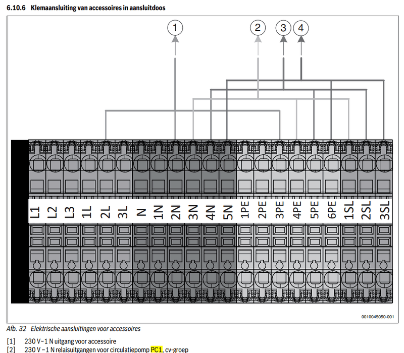

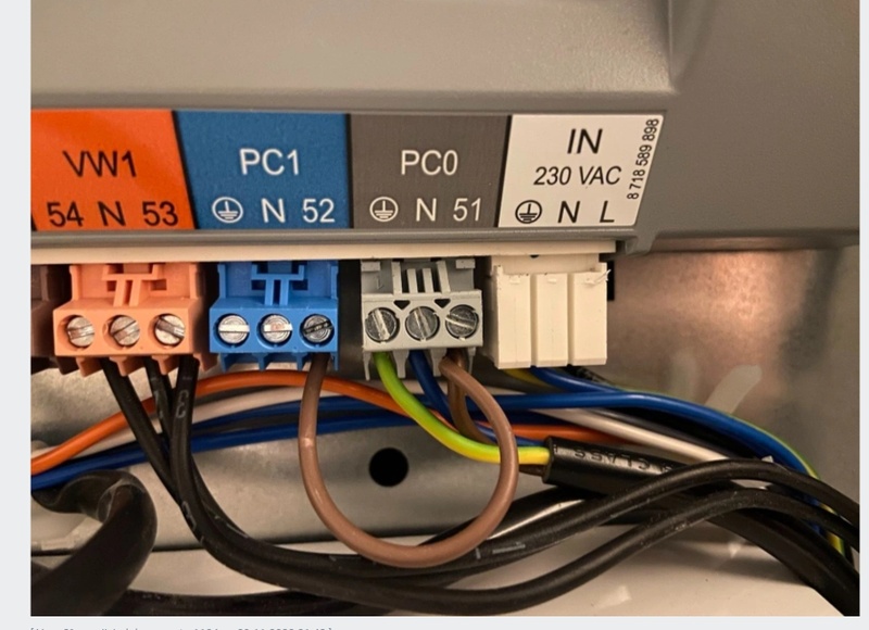

Weet iemand hoe de externe waterpomp PC1 in de wp moet worden aangesloten?
In het installatie-schakelschema staan 3 schroefjes en naar het bovenste schroefje een stippellijn met "PC1"
Bosch 3400iElec 10kw bbqkees HA
  • Maurice v/d Zwaan
PieterL schreef op dinsdag 7 januari 2025 @ 10:43:
Wat voor pomp ? Welke binnenunit.
Wilo Para SC (self-controlled) op de 5800i moet gewoon op een aan/uit relais Afbeeldingslocatie: https://tweakers.net/i/3U9Exby-ISlkFOwRkVWyaMgdp-M=/800x/filters:strip_exif()/f/image/v29QN9ivCcXej6wn2aFgvP0P.png?f=fotoalbum_large
  • Willem senior
  • Laatst online: 22:02
Dit plaatje heeft @master1104 gedeeld kun je terug zoeken
Afbeeldingslocatie: https://tweakers.net/i/cVKOCnskrBxKjNC2-tAWJwuxoXE=/800x/filters:strip_icc():strip_exif()/f/image/FSxcOef15mvcvxeYW0Gq5SJi.jpg?f=fotoalbum_large
Van links naar rechts is het eerst aarde (geel/groen)
Dan middelste neutraal (blauwe draad)
En als laatste fase (bruin) nummer 52 in dit plaatje kan bij jou misschien ander nummer zijn
