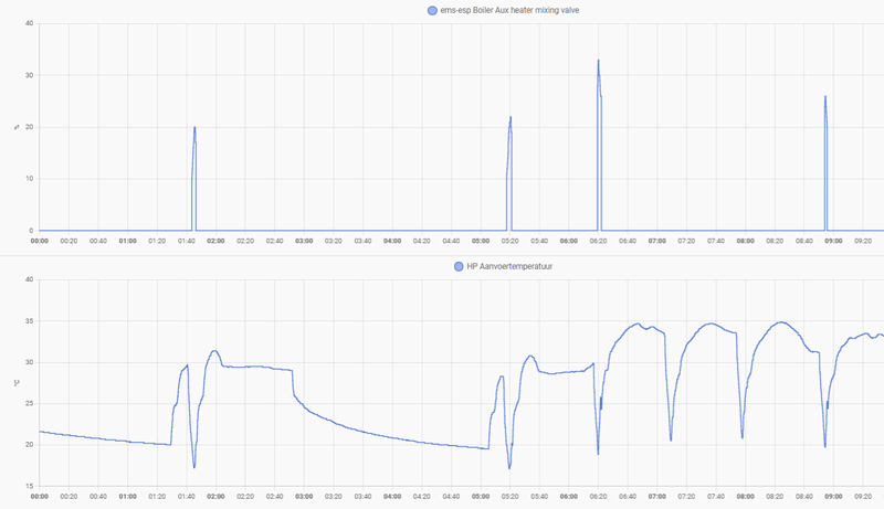

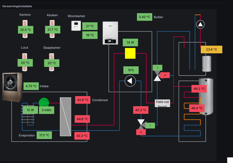

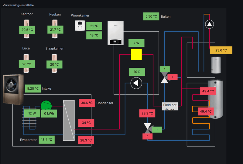

Vraag aan de hybride gebruikers van warmtepomp.
Ik zie twee bijzonderheden die ik niet kan duiden.
Hebben jullie een idee?
a. In geval defrost.
Na 2 minuten springt de bijverwarming aan, de aanvoertemp stopt met dalen resp. gaat omhoog. Display geeft aan dat de mengklep gesloten blijft (0%);
b. In geval uitgeschakelde WP door overschreiding hysterese 150 K/mi
Bijverwarming schakelt bij, incl. geopende mengklep.
Apparatuur geeft geen storing.
Herkent iemand dit resp. heeft iemand een verklaring?

RobEppink schreef op maandag 23 december 2024 @ 14:35:
De samenwerking tussen de wp en cv bij de NEFIT hybrides blijft vaak een mysterieus gebeuren.
a) Ik gok dat wanneer het display op 0% blijft staan, dat de klep dan ook daadwerkelijk dicht blijft. Dit kun je alleen maar controleren door de kap er even af te halen. Bij mij gaat de klep wél open bij defrosts, maar dan geeft het display zo rond de 20% aan. Met de mengerlooptijd op 3000 gaat ie dan ook daadwerkelijk substantieel open en krijgt de defrost een flinke zet mee van warm CV water.
Dit werkt vreemd genoeg alleen bij mijn 3000, bij de Enviline werkt de CV nooit mee bij defrosts, ook al zet ik de instellingen identiek. Is best jammer want het werkt prima, in no-time zit de wp weer op de gewenste aanvoertemperatuur; de enviline zit daar dan best wel een tijdje op te ploeteren.
b) dit herken ik niet. De wp schakelt af bij einde run, en de bijverwarming begint op een zeker moment op eigen houtje een nieuwe run? De enige verklaring die ik in dat geval kan verzinnen is dat je de gewenste aanvoertemp flink hoog hebt, zodat de warmtepomp met alleen bijverwarming begint en het niet eens met wp probeert? Heb je hem op parallel of hybride staan? Ik zou altijd parallel adviseren, dan loopt de bijverwarming onder de ingestelde temp redelijk goed mee met de wp.
Maar; het blijft niet altijd goed te doorgronden, ik weet het.

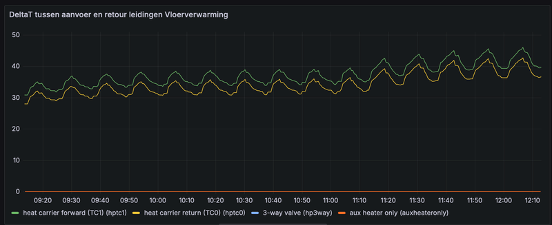

Nefit enviline monoblock 5 kW
Mij valt het volgende op; de streefaanvoertemperatuur wordt eigenlijk altijd overschreden met een graad of 2 terwijl het geleverde vermogen van de compressor nooit onder de 2 kW is. Waarom moduleert een warmtepomp is zo'n situatie niet verder terug zodat aanvoertemperatuur zakt en daardoor in buurt komt van de streefaanvoertemperatuur?
Als de buitentemperatuur relatief laag is (>3 graden Celsius) zie ik dat dit probleem zich eigenlijk nauwelijks voordoet.
  • jaapzb
JackBol schreef op maandag 23 december 2024 @ 18:02:
De monteur is net geweest voor die storingsmelding. Inderdaad defecte compressor. Ze gaan een voorstel voor reparatie sturen, verwachting is €1500. De warmtepomp is van november 2021 en het defect is begonnen in augustus 2024. Dat is 2 jaar en 9 maanden.
Wat is de verwachte levensduur van een Enviline? Ik wil even een inschatting maken van wat een acceptabele coulance zou zijn. Ik verwacht niet dat ik die ga krijgen, maar dit is echt een dingetje waar de rechtsbijstand goed in is.
Zo'n compressor zou zo 10-15 jaar mee moeten kunnen gaan (of nog langer)
Bosch Compress 7400i 7kW (2023) - 16x 395Wp JASolar met SolarEdge SE8K omvormer (2022) - Kia e-Niro DynamicLine (MY2020) - Zaptec Go 2
  • jaapzb
KaEs schreef op maandag 23 december 2024 @ 18:24:
Je WP heeft een minimum vermogen, lager dan dat kan simpelweg niet. Volgens mij heeft dat te maken met de smering. Zo'n compressor smeert zichzelf en heeft een minimumstand waarop de olie nog goed genoeg door de compressor verdeeld word.
Bij elk model is het minimale vermogen anders maar het zit vaak rond de 2kW.

  • HansRemmerswaal
  • Registratie: Januari 2016
  • Laatst online: 23:25
Hoeveel graden zit de retour temperatuur onder de streefaanvoertemperatuur?

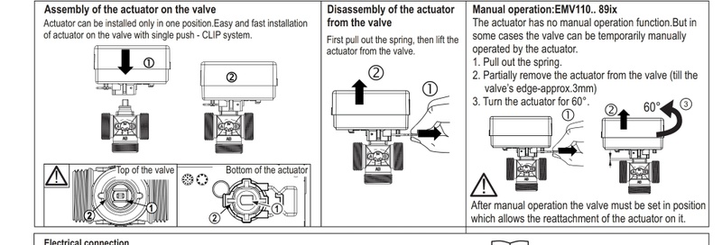

Eve1965 schreef op maandag 23 december 2024 @ 13:24:
Hallo allemaal,
Ik heb een vraag aan jullie, ik heb een probleem met mijn warmtepomp (nefit type enviline A/W monoblock 9.0 E-S). Mijn eigen installateur komt er niet uit, en heeft Nefit zelf ingeschakeld om naar het probleem te kijken, alleen 1 nadeel, Nefit kan pas op 9 januari komen, dus tot die tijd werkt de vloerverwarming niet.
Wellicht weet iemand een oplossing voor het volgende probleem. De vloerverwarming wordt niet warm (gemeten aanvoertemperatuur = 18 graden), het warmwater voor de douche wordt wel warm, zelfs te warm (gemeten temperatuur = 78,2 graden). Je hoort de ketel om de 15 seconden ‘tikken’ (tijdstip wisselt trouwens). Als ik aan de 3-weg klep voel, dan is de invoer naar de 3-weg klep is warm, uitgang naar het leidingwater is warm, maar de uitgang naar de vloerverwarming is koud. De (beide) 3-weg koppelingen zijn (inclusief elektronische aansturing) vervangen door de installateur, maar het probleem is nog niet opgelost.
Het lijkt er op dat de 3-weg klep heel even open gaat en dat weer dichtslaat...
Wellicht weet iemand een mogelijke oplossing, zoals aangegeven mijn huidige installateur weet het niet meer (de persoon welke de WP 4 jaar geleden heeft geïnstalleerd, werkt er helaas niet meer). Ik denk ik vraag het hier even of er een oplossing is, anders zijn we genoodzaakt om nog 3 weken in de kou te zitten.
Koude Kerst groetjes Eric de Vries
Het kan dat je driewegklep verkeerd gemonteerd is of verkeerd electriche aangesloten
Nefit is een vreemde eend in dit geval
Bij Nefit gaat in ruststand de klep bijna altijd naar het sww (warm water kant)
Dat gaat met een veer
Voor cv wordt de driewegklep dan Bekrachtigd met stroom op de spoel het is dus mogelijk verkeerd aangesloten of gemonteerd
Voor nood zou je nu zelf handmatig het witte hendeltje om kunnen zetten (soms is die rood )
Deze zul je dan als het werkt wel vast moeten zetten anders loopt die weer dicht door de veer (en dan is de klep goed gemonteerd) als ik het goed heb
Dus dat wordt testen of het dan wel werkt en dan iets verzinnen om dat hendeltje vast te zetten voor tijdelijke nood oplossing heb je wel geen warm water meer dat moet je uitzetten
Als je boilervat dan koud is moet dat hendeltje weer los maken en dan zelf een warm water bereiding handmatig starten (NIET OP AUTOMATISCH laten staan)
Bedankt voor je reactie. De driewegklep is een EMV 110..89ix-M/K. Ik lees het volgende:
The actuator has no manual operation function.But in some cases the valve can be temporarily manually operated by the actuator. 1. Pull out the spring.
Ik heb dit even getest bij de unit welke is vervangen, maar krijg de schakelaar niet omgezet. Ik ga dat niet testen op de nu geplaatste unit, wellicht maak ik deze kapot. Ik wacht de specialist wel af. Wellicht is de kabelboom defect of de printplaat, we gaan het zien.
Gr Eric

Eve1965 schreef op maandag 23 december 2024 @ 22:10:
Gr Eric
Plaatje gevonden
Als je aan dat veertje trekt kun je de motor een slag draaien en dan zou het tijdelijk kunnen werken
Het is zelfs mogelijk dat je installateur deze dus verkeerd geplaatst heeft en dat het dan al goed is
Maar daar kom je alleen achter als je het probeert
Afbeeldingslocatie: https://tweakers.net/i/Wky29eF3XN0QOFlMxNsg0buUElQ=/800x/filters:strip_icc():strip_exif()/f/image/mkriFhPNcNmIcp6pGQszU0Uj.jpg?f=fotoalbum_large

De monteur heeft gisteren auxheateronly ingeschakeld op de warmtepomp, en sinds dien is de aan- en afvoer temperatuur van ~40C naar ~60C gegaan (geeft nu ook een alarm van te hoge aanvoer verwarming circuit). Daarnaast is de warmtepomp helemaal gestopt met maken van DHW en de 3-weg klep staat nu permanent richting verwarming circuit.
Enig idee hoe ik dit terug kan zetten? Ik heb auxheateronly al weer uitgeschakeld maar de warmtepomp is na 30 min nog altijd niet begonnen aan een dhw run terwijl curtemp2 al 14 uur op 13 graden staat.

  • Willem senior
  • Registratie: Juni 2017
  • Laatst online: 22:48
JackBol schreef op dinsdag 24 december 2024 @ 11:52:
De compressor is kapot dus moet het electriche element wel aan staan voor verwarming en warmwater bereiding
En dan vermoed ik dat je op het extra warmwater moet drukken +kraantje op de binnenunit om de boiler op te warmen
Anders de documentaire downloaden bij Nefit en dan gaan zoeken op auxheateronly bediening warmtepomp

  • JackBol
JackBol
Security is not an option!
Willem senior schreef op dinsdag 24 december 2024 @ 12:04:
Dit werkte allemaal tot gisteren gewoon. Alhoewel op het elektrisch element en niet op de compressor, de warmtepomp schakelde wel tussen warmte circuit en dhw. Daar is hij nu dus mee gestopt sinds de monteur is geweest...
  • JackBol
JackBol
Ik heb de indruk dat de 3weg klep het niet meer doet. In de software staat de 3weg klep op DHW, maar ik zie dat deze richting het warmte circuit gaat. Kan het zijn dat deze verkeerd is aangesloten?

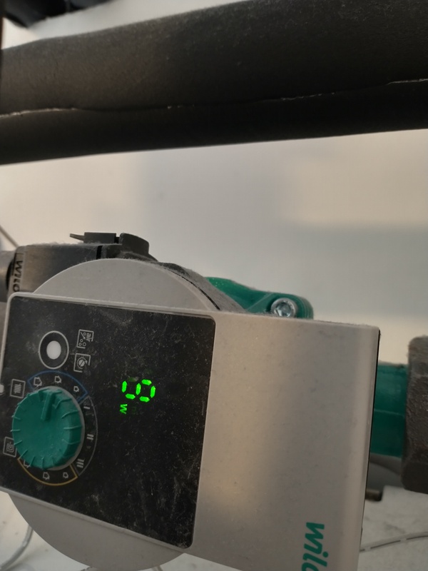

De retour temperatuur verlagen kan volgens mij door de Delta T te verlagen. Die staat al op 5 dus dat zou voor de vloerverwarming goed moeten zijn. Kan deze dan naar 4 of zelfs 3?
Of is het beter om de flow te verlagen door pompsnelheid van de externe pomp te verlagen?
Volgens mij hebben de meeste personen daarvoor een Buderus maar ik heb een Wilo.
Afbeeldingslocatie: https://tweakers.net/i/_gzjvvW-c8I67Bd0Z4uT9Iknk04=/x800/filters:strip_icc():strip_exif()/f/image/kRNZGP5SfPoo51BxdZkWJADq.jpg?f=fotoalbum_large
Eigenlijk begin je met te zorgen dat alles goed waterzijdig is ingeregeld.
Het is een beetje uitproberen wat voor jouw installatie het beste resultaat geeft.
De wilo pomp lager zetten kan helpen, dan heeft het water meer tijd om zijn warmte af te geven. Maar als deze weer te laag staat kun je een sterkere flow via je buffervat krijgen die het retour water weer wat opwarmt..

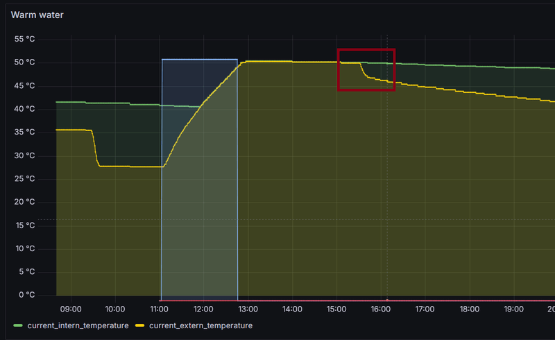

  • Laatst online: 06:35

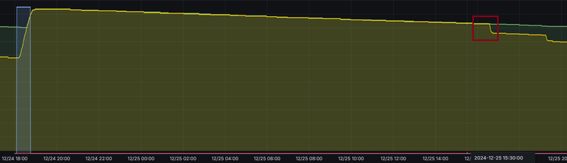

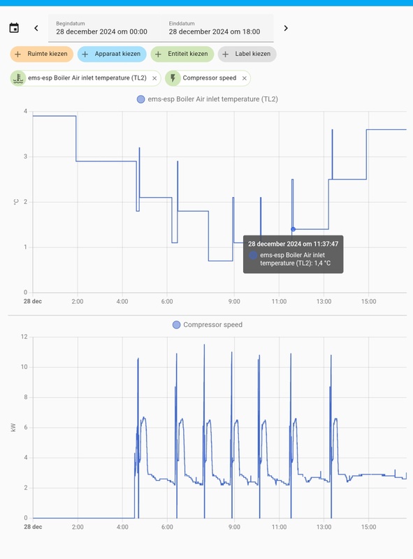

Het valt me de laatste tijd op dat ik warm in mijn warm water buffervat verlies. In dit geval gaat het niet om het verlies dat beschreven staat in de startpost en opgelost is met het plaatsen van een terugslagklep (die zit er inmiddels wel tussen), maar een heel gek patroon. Bij het douchen zie ik dit:
Afbeeldingslocatie: https://tweakers.net/i/vjaO7RQOIwM4MSxWW_zKTBbK0VM=/800x/filters:strip_exif()/f/image/tWPkLDFKEIVydTPLYg79TSzQ.png?f=fotoalbum_large
Als je goed kijkt zit er een kleine ronding in het opstarten van het "verlies". Bij het verlies wat ik niet kan plaatsen start het scherper:
Afbeeldingslocatie: https://tweakers.net/i/P2_wnAjYl3ejvlHZMweA7SXpVQ0=/800x/filters:strip_exif()/f/image/u3K8GFAo39W7yyWWBAQjXQy4.png?f=fotoalbum_large
Het vreemde is dat op de momenten dat het verlies optreed helemaal geen water gebruik geregistreerd wordt door de sensor op mijn water meter. Er wordt op dat moment dus geen water gebruikt. De warmtepomp is op dat moment ook niet aan het verwarmen. De circulatiepomp staat "niks" te doen op1 10%. Hebben jullie dit eerder gezien?
  • master1104
  • Laatst online: 28-10 23:21
Kijk je wel naar de juiste sensor? Er is een virtuele sensor met berekende (onzinnige!) waardes en een fysiek uitgelezen sensor. De laatste zit als het goed is in de dompelbuis op ca 1/3 hoogte in je boilervat. Bij mij heet hij Current External Temperature.

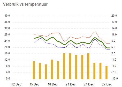

Mijn verbruik (vrijstaand, 1995) is echter prima. Ik had demping op zwaar staan, maar heb dat toch teruggezet naar gemiddeld (ivm vrijstaand)
Afbeeldingslocatie: https://tweakers.net/i/Z-syfEtnqx5GA2gDf4lRvCH8lCM=/fit-in/4000x4000/filters:no_upscale():strip_exif()/f/image/PAyDBYaxzuJLlnBDb5zOBbLw.png?f=user_large
De iets hogere dagen op 16kWh waren omdat ik doorverwarmen had aangezet. Zonder dat doorverwarmen kom ik net op 10kWh per dag uit. Thermostaat staat nu op 20C, en dat is het ook de hele dag en nacht, vaak iets warmer. N.B. Dit verbruik is gebaseerd op een utility meter met sensor.boiler_nrgconscompheating. Dat is dus wat hij zelf rapporteert en is ook excl bijv. de pompunit en vast nog meer. Ik heb geen aparte verbruiksmeter ertussen hangen om alles te meten

Ik zie de aanvoer en afvoer fluctueren, wat is daar de oorzaak van?
Afbeeldingslocatie: https://tweakers.net/i/djiDRRIhT6Pkc6OW1njY93WO6vc=/800x/filters:strip_exif()/f/image/iaKyLYgo3MbDfXk6ua9oIZt7.png?f=fotoalbum_large
  • HansRemmerswaal
JackBol schreef op vrijdag 27 december 2024 @ 12:14:
Waarschijnlijk in hetzelfde ritme als TR7?

  • JackBol
JackBol
HansRemmerswaal schreef op vrijdag 27 december 2024 @ 12:41:
Ja klopt, maar die heeft ook dezelfde wobbel. Ik ben benieuwd waar die hobbel vandaan komt. Is er een proces dat start/stopt met deze interval (ongeveer 12min?)

JackBol schreef op vrijdag 27 december 2024 @ 13:24:
Heb je toevallig ook een split unit?
  • JackBol
JackBol
jaapzb schreef op vrijdag 27 december 2024 @ 13:31:
Ik heb een split unit inderdaad, maar er ging zojuist een lampje branden toen ik realiseerde dat de periode 12 min is. Dat komt overeen met de periode tijd gerelateerd aan de looptijd van de thermische motoren (5 schakelingen per uur) van mijn HCE20 vloerverdeler.
Ik kan dat ding nog niet uitlezen, maar volgens mij komt het daarvan.
  • jaapzb
JackBol schreef op vrijdag 27 december 2024 @ 13:36:
Gaan die klepjes dan de hele tijd open en dicht? Ik heb zelf ook honeywell en die kan best zenuwachtig regelen (dat is gewoon hoe ze percentage warmtevraag omzetten naar open/dicht kleppen), maar meestal bij volle vraag blijft hij wel een tijdlang open staan. Volgens mij kan je op die regelaar wel zien of die klep open of dicht gestuurd word, dus je zou er even naast kunnen gaan zitten en kijken of het klopt met wat je in de WP meet.
Het lijkt namelijk ook een beetje op wat anderen hier hebben met instabiliteit van de splitunits.
Maar naregeling zou ook zeker kunnen hoor
Als het die naregelaar is, is het voor de efficientie van de WP beter om de zonekleppen gewoon open te houden zo lang er vraag is, en alleen dicht te sturen als de vraag weg is. Dan kan je WP op lagere stabiele temperatuur draaien en zal je een hogere COP halen. Nu maakt hij de hele tijd eigenlijk een te hoge temperatuur op de momenten dat de kleppen even dicht zijn.
Maar honeywell kennende zal dat wel niet mogelijk zijn op die regelaar.
[ Voor 17% gewijzigd door jaapzb op 27-12-2024 14:05 ]

  • JackBol
JackBol
jaapzb schreef op vrijdag 27 december 2024 @ 14:02:
Ik sta op het punt dat hele Honeywell HCE20 systeem eruit te halen en te vervangen voor geïntegreerde stelventielen van mijn domotica. Ik hou dit topic wel op de hoogte met de voortgang :)

Ik heb een afsluiter voor mijn open vloerverwarmingsverdeler, gekoppeld aan een bdr91 van evohome. Die schakelde ook de hele tijd aan/uit. Ik heb er een klein meterkastje met een tijdrelais tussengezet. Die zorgt ervoor dat hij pas schakelt als 30 min lang dezelfde stand (aan of uit) er is. Nu blijft de klep gewoon open staan als er warmtevraag is (en dicht als die er niet is)
Zie hieronder
FaceDown schreef op zondag 6 november 2022 @ 09:10:
Tot nu toe werkt het perfect. Evohome blijft gewoon regelen, en het relais voorkomt aan-uit flipperen van de zoneklep. Ik gebruik deze instellingen;
Vertaling: Gaat de klep open dan blijft deze ook minstens 30 min open. Bij elk nieuw open-signaal begint de 30 min teller opnieuw te lopen.

master1104 schreef op vrijdag 27 december 2024 @ 09:05:
De groene lijn is de berekende waarde; de gele is de sensor (current external temperature).
Het lijkt wel of er warm water naar buiten "weglekt". Het bovenste plaatje is van net voor de start van het weglekken:
Afbeeldingslocatie: https://tweakers.net/i/ENgM4vMQDEWcDHIpadQU6Xea_CY=/800x/filters:strip_exif()/f/image/T18tPGXsyTCc88Zo6tgoT3C0.png?f=fotoalbum_large
Dit plaatje is tijdens het weglekken:
Afbeeldingslocatie: https://tweakers.net/i/MlfB9nGtZPfsdVSv7K84LL_WZh4=/800x/filters:strip_exif()/f/image/9EoAjj8A6bUmpn3Zh9dHp0OM.png?f=fotoalbum_large
[ Voor 46% gewijzigd door Supermario16 op 27-12-2024 21:28 ]

bvw
Eindelijk moet m'n warmtepomp z'n best doen met deze hoge luchtvochtigheid met 1 graden buiten... :-)
In onderstaand plaatje zie je dat als de aanvoertemperatuur tijdens de defrost onder de 20 zakt, dat ie dan de gasketel bijschakelt. Iemand een idee welke setting dat is? Ik heb niets op 20 graden staan...
Afbeeldingslocatie: https://tweakers.net/i/9ETlWyJj9fn82gtnYQSoVS3JxHk=/800x/filters:strip_exif()/f/image/h8kaPeVVguBQ8yACeP6JMk0o.png?f=fotoalbum_large
LG Therma V MonoBloc HM091MR.U44 hybride | Bosch Compress 3000i (split) 5kW hybride | 2x Marstek Venus A 4.24kWh | Home Assistant met WAF

Supermario16 schreef op vrijdag 27 december 2024 @ 20:53:
Dit lijkt voor te komen als de warmtepomp helemaal "uit" staat. Sinds een aantal maanden schakel ik de verwarming uit op de duurste tijdstippen van de dag (2x3 uur). Het lijkt erop dat de circulatiepomp dan ook helemaal uitvalt en er warmte uit het buffervat naar buiten "straalt". Kan iemand deze theorie bevestigen? Als dit zo is moet ik iets anders gaan verzinnen...

Supermario16 schreef op zaterdag 28 december 2024 @ 13:30:
Indien je een monoblock hebt, en het vriest hard, dan zou ik in ieder geval uitkijken dat je CV water buiten niet bevriest.
Zal de driewegklep zijn die schakelt om naar sww als er geen verwarming is en ook als de warmtepomp uit staat
Oplossing continu verwarmen kiezen en dan je thermostaat bevoorbeeld op 10 graden zetten dan blijft wel
De driewegklep op verwarming staan en lekt er geen warmte weg :)

Willem senior schreef op zaterdag 28 december 2024 @ 14:36:
Bedankt voor het meedenken, ik ga hier mee aan de slag.

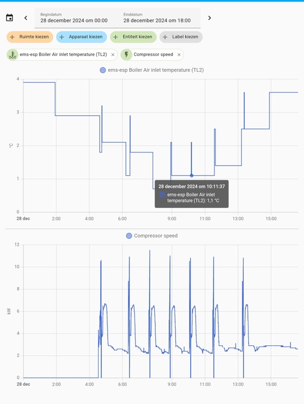

Gisteren de laatste filmware op bbq-kees gateway gezet
En nu meet de TL2 sensor (air inlet) wel met kleinere stappen dan 1 graad
Zie hier :
Afbeeldingslocatie: https://tweakers.net/i/sOhMA9LmSkF_zD6DjxmCVYUH_QU=/x800/filters:strip_icc():strip_exif()/f/image/dsnPnyXqOC4bPrEZAcRsdtfU.jpg?f=fotoalbum_large
Afbeeldingslocatie: https://tweakers.net/i/pKNnID9TAOuSIFX0QKsUNHEheEo=/x800/filters:strip_icc():strip_exif()/f/image/lLBP1pCWvLHBHhlxGnYitoGD.jpg?f=fotoalbum_large
Afbeeldingslocatie: https://tweakers.net/i/Xbce2MQKhVaPBG81_V0RsuuwElU=/fit-in/4920x3264/filters:max_bytes(3145728):no_upscale():strip_icc():strip_exif()/f/image/PV80WXSMqa6T0MZRaLBmqKaK.jpg?f=user_large
Nefit enviline A/W split 5.0 Tower binnenunit met 190 liter boilervat, 50 liter Nefit buffervat, thermostaat 1010H, en boderus pomp unit,

En je vind het niet vreemd dat die TL2 temperatuur sprongen maakt... bij mij lijken dit sprongen die verdacht veel op 1 graad lijken.
Nefit EnviLine A/W Split 7.0 E-S warmtepomp | Nefit HR 300 liter boiler | Nefit 50 liter buffervat | Bosch EasyControl CT200 thermostaat | Home Assistant | BBQKees | PV 6 kWp ONO | Tesla MY LR AWD 2021 FSD | Zaptec Go 2
  • Willem senior
HansRemmerswaal schreef op zaterdag 28 december 2024 @ 18:54:
Die dunne sprongen zijn van de defrost warmte daarom had ik de compressor er ook bij gezet

Willem senior schreef op zaterdag 28 december 2024 @ 19:04:
Die TL2 is geen vloeiende lijn. Gaat van 3.9 naar 2.9 naar 2.1 naar 1.1...
We hebben wel een decimaal maar het lijkt erop dat het nog steeds sprongen zijn van 1 graad maar dan af en toe verschoven.
