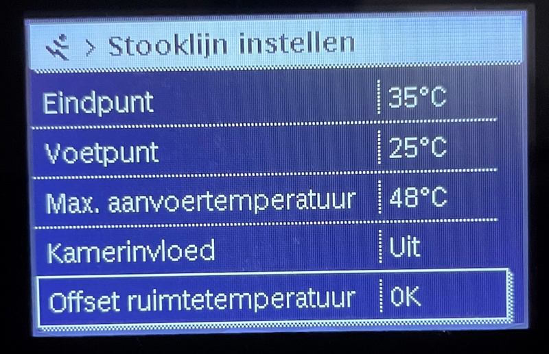

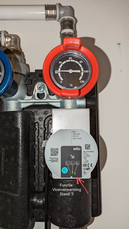

Ik zit met het volgende: onze vloerwarming wordt aangestuurd door een 3 stands Wilo Para pomp van de Enviline binnenunit van de warmtepomp. Deze pomp stond tot nu toe in de hoogste stand 3 (in Δp-c regelingstype), in deze stand is de flow van de vloerverwarmingsgroepen ingeregeld waarmee ik de woning goed op temperatuur krijg en een lage Delta t over de vloerverwarmingsgroepen heb. Er zijn twee vloerverwarmingsverdelers, welke elk door een aparte flowregelaar worden begrensd. Vloerverwarmingslengtes variëren van 50 tot 130 meter het zijn in totaal 18 groepen/
Omdat de pomp in stand 3 veel lawaai maakt heb ik de pomp teruggezet naar stand 2 (waarin de pomp een stuk geluidsarmer draait), alle flows met alle groepen open en de warmtepomp geforceerd laten verwarmen weer opnieuw ingesteld als op dezelfde waardes als in stand 3. Je zou dus verwachten omdat ik alle flows van alle groepen weer gelijk kon instellen dat dit goed moest gaan. Helaas komen de verschillende ruimtes in de nieuwe pompstand nu niet meer op temperatuur, wat zou duiden op onvoldoende flow over de groepen. Echter de ingestelde flows zijn gelijk aan die van de vorige pomp sneleheidsinstelling, dus waar zou dit fout kunnen gaan?

Nous112 schreef op zondag 11 december 2022 @ 20:00:
door de mindere flow door de vloerverwarming heb je nu een hogere temperatuur nodig voor de zelfde warmte afgifte te krijgen
dus zal je de stooklijn ook moeten aanpassen op deze flow

Willem senior schreef op zondag 11 december 2022 @ 20:21:
Het vreemde is dat ik volgens mij geen verminderde flow heb. Op alle groepen staat dezelfde flow ingesteld, bijvoorbeeld groep 1 had in pompstand 3 een flow van 1,8 ltr, nu in pompstand 2 weer 1,8 ltr. Dan heb je toch dezelfde flow en zou je verwachten dat er geen verschil in warmteafgifte zou zijn?

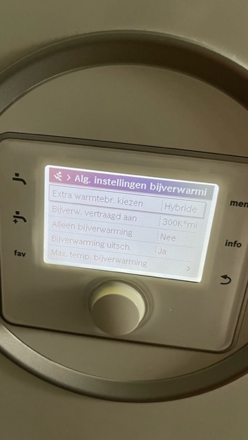

Dag Allen, heeft iemand wel eens overwogen de hybride warmtepomp uit te zetten op dit soort koude dagen? Mijn warmtepomp verbruikt nu ongeveer 40-45kw per dag, en 1.5m3 gas. Als ik kijk naar een vergelijkbare koude dag in 2021 toen ik de warmtepomp niet had, gebuikt ik 10.5 m3 gas.
Een simpele berekening laat zien dat het goedkoper is op gas te stoken nu (met mijn tarieven in elk geval).
En zo ja, wie weet hoe je de compress 3000i zo instelt dat deze enkel op gas stookt? Dan kan ik het ook eens een dag proberen.
Ik blijf er iig vrij nuchter onder....

Nous112 schreef op zondag 11 december 2022 @ 20:32:
Het lijkt dezelfde flow maar omdat je pomp een stand lager staat is er minder druk in je leidingen
En daardoor krijg je dan toch een warmte afgifte verschil tussen de pomp standen
Je zult per ruimte het weer moeten gaan inregelen op deze pomp stand als je die wil houden teminste
Maar als je pomp zachter draait heb je ook minder afgifte in je huis
Dus als je het niet meer warm krijg moet je weer opnieuw alles inregelen

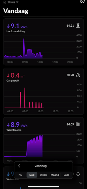

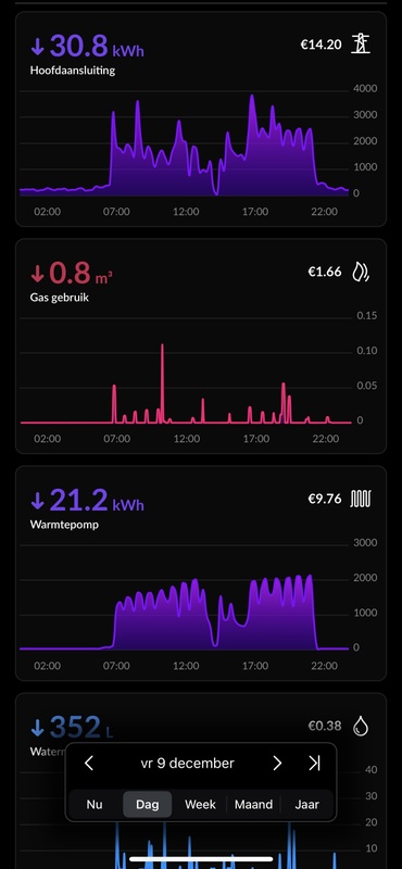

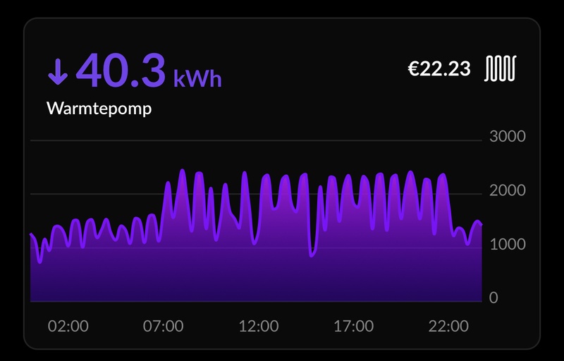

@maartenvdv737 is je warmtepomp dan wel goed geïnstalleerd en afgesteld? 40 kWh per dag klinkt mij wel als erg veel. Ons hele huis verbruikt op een dag als gisteren net iets minder dan 30 kWh, daar doet de warmtepomp er ongeveer 20 van.

maartenvdv737 schreef op zondag 11 december 2022 @ 20:44:
Dat bereik je door de energieprijsverhouding goed in te stellen, dan kiest de warmtepomp de economisch meest voordelige optie. Zoek maar even in het topic hier op die term :)
@Sägewerk mijn warmtepomp deed gisteren ook ~40kWh, ik vind dat op zich niet zo schokkend hoor, rond het vriespunt met vochtig weer.

spok9 schreef op zondag 11 december 2022 @ 21:20:
Het lastige van prijsverhouding vind ik dat dit geen rekening houdt met eventueel elektriciteitsopwekking en salderingsregeling. Zolang je nog aan het salderen bent is de elektriciteit goedkoper. De prijsverhouding zou dus op afstand ingesteld moeten kunnen worden. Maar zover ik kan zien is dit niet mogelijk via de bbqkees.
wat hier net een beetje werkte:
-extra warmtebron kiezen: bijverw. met menger parallel (niet hybride!)
-alleen bijverwarming: JA
Alleen heb ik hier net als @RobEppink blijkbaar het probleem dat de menger raar doet. Naar een tijd gaat die naar 0%, dan loopt de ketel temperatuur op tot die zijn eigen max temp (71graden) bereikt, en uitgaat. Raar is ook dat tijdens menger 0% de aanvoer leiding best ietsje warm word, maar de retour niet. Blijkbaar lekt er toch wat doorheen ook staat de menger op 0%.
Maar hoe kan ik voorkomen tijdens bijverwarming aan, dat de menger naar 0% loopt?
(Max. aanvoertemp van de stooklijn is 70graden want bij 55 kreeg die een storing).

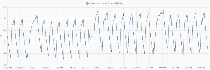

  • RobEppink
  • Registratie: September 2022
  • Laatst online: 28-09 22:06
de telegraaf schreef op zondag 4 december 2022 @ 20:16:
Inderdaad, ik dacht zelfs op een gegeven moment dat de klep vast zat; maar dat blijkt niet zo te zijn. De aansturing is op de een of andere manier gewoon niet goed uitgewerkt (oude firmware 1,09, 5 jaar in gebruik) om lekker parallel te lopen, wat onder hier onder de huidige omstandigheden naar mijn mening het mooist is.

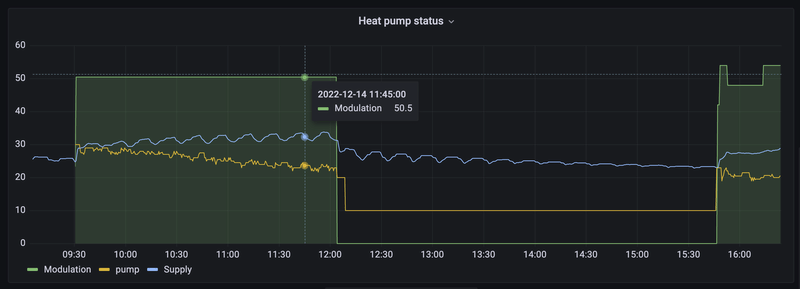

Vanochtend weer elke anderhalf uur defrosts en dan heeft mijn 12kW wp niet voldoende verwarmend vermogen meer.
Na een hele tijd met de hybride factor geklooid te hebben stel ik weer vast dat de aansturing steeds maar op 3 of 4% mengklep blijft hangen, en dat die mengklep véél te langzaam reageert, zo kan hij wel een uur dicht blijven terwijl de aansturing 15% wil. (Mengerlooptijd op 10s, en bijverwarmingvertraging op 0)
Uiteindelijk doe ik nu het volgende: wanneer je de ronde knop (waar het streepje op staat) van de klep iets uittrekt, kun je 'm handmatig in elke stand zetten. (trucje geleerd van de leverancier die het even bekeken heeft). Die heb ik nu ongeveer 25% staan (handmatig verdraaid dus) en de CV zet ik op de minimale 7kW als max vermogen, met de max aanvoer op 80. De warmtepomp draait minimaal vermogen (dus niet zo snel defrosten) wat bij mij rond 5,5kW is, en de CV draait zoals gezegd 7kW. Water van CV is dan zo'n 77 graden, de wp pakt 25% van zijn capaciteit hiervan).
Daarmee draait het systeem stabiel en zo laat ik het de komende dagen staan. Aanvoertemp stabiel op 41 graden (vanuit buffervat, vanuit wp 47), wat ik nu nodig heb.
Nu kun je zeggen dat die 12,5 kW ook door de wp alleen geleverd kan worden (op volle kracht lees ik met dit weer 12,3-12,6 af), maar dat valt in de praktijk tegen. Door al die defrosts neemt de warmteproductie enorm af, terwijl ie de afgelopen 24h 83kWh verbruikte met een COP van 2,9.
Telegraaf, dank. Problematiek herkenbaar.
Binnen welke instelling heb je genoemde oplossing gevonden, hybride of parallel?
Bosch Compress 3000i AW 6, Nefit Enviline ODU split, hybride

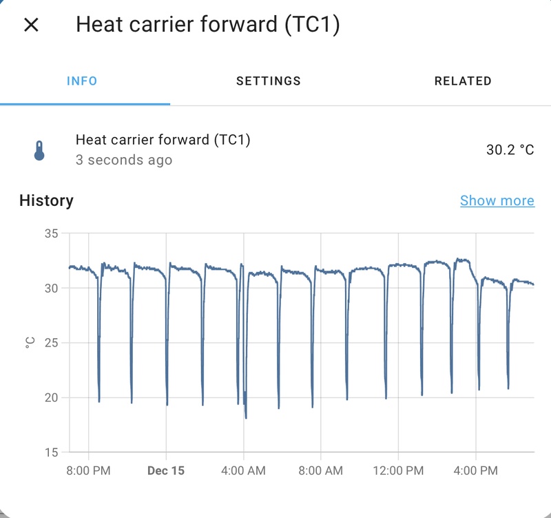

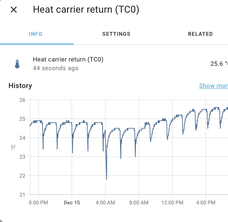

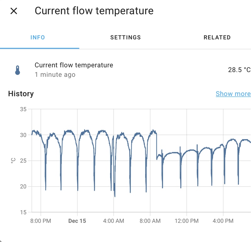

Het viel me op dat dat één van de koelleidingen vlak voor een defrost helemaal koud en bevroren was tot aan de tot aan de binnenunit aan toe. Na de defrost is deze weer ontdooid.
Aangezien ik wat meer problemen heb met de opwarmen van SWW (duurt enorm lang/ maximale temperatuur wordt niet gehaald). Ik heb het vermoeden dat er te weinig koudemiddel in het systeem zit maar ik wil graag zeker weten dat het niet normaal is dat de leiding bevriest. Ik weet dat er ijsvorming op de buitenunit kan komen maar op de leidingen binnen heb ik nog nooit gehoord..
Dit lijkt me niet normaal toch?

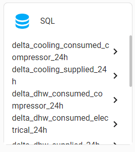

hackbard schreef op maandag 12 december 2022 @ 12:07:
zullen we eens een lijstje maken wat er (helaas..) alles niet met de bbqkees kan? Het heeft vast te maken met specifieke dingen van nefit. Of ik ben ergens lost in translation.. Ik loop me al de voeten wond, tussen computer en binnendeel..
dus wat niet kan op de bbqkees volgens mij:
instellingen:
-extra warmtebron kiezen ect.
-hybrid prijsverhouding
-stille modus
-aan/uit hysterese
-pompen/ temp vers. tc3/tc0
-alles onder instell. bijverw.
monitoring:
info-systeeminformatie:
COP (wel indirekt zelf te berekenen)
Status bijverw. met mengklep
en dan zijn er (in mijn homeassistant) nog zaken waar ik niet weet wat die doen/ waar die in de handleiding staan:
bijvoorbeeld:
-sensor: hc1 mode type: comfort
-switch: Hc1 switch-on optimization
Mijn ervaring met de support via GitHub (https://github.com/emsesp/EMS-ESP32/issues/new/choose) is dat ze erg behulpzaam zijn. In de compressor status kon ik bijvoorbeeld niet de defrost zien. Ze vroegen mij wat telegram berichten te monitoren en door te sturen en kort daarna hadden ze een nieuwe build die de defrost wel kon laten zien.

Wollie91 schreef op maandag 12 december 2022 @ 14:20:
Tijdens de defrosts bij mij worden de koperen leidingen die in de binnenunit gaan ook erg koud. Ze slaan af en toe wit uit van de kou (hele lichte ijsvorming). Heb geen idee of het normaal is, maar aangezien de WTP het proces omdraait om de ontdooien kan ik me voorstellen dat het voorkomt.

Aanvoertemp 49
Warmwater enkel overdag (tussen 10u en 16u)

Willem senior schreef op zondag 11 december 2022 @ 21:08:
De twee ruimtes met de langste lengtes (130 meter) werden niet meer warmer, het verder opendraaien van de flow mocht niet baten. Dus weer terug naar stand 3, de flows weer opnieuw ingesteld 8)7 Dan maar meer herrie.

Nous112 schreef op maandag 12 december 2022 @ 22:14:
Meer flow is meer afgifte in je huis en anders moet je de stooklijn hoger gaan instellen om de zelfde afgifte te krijgen met minder flow in je systeem
Dat is een keuze die je zelf moet maken

scarwoman schreef op maandag 12 december 2022 @ 23:50:
Welke pomp doel je dan op @Willem senior ? De enige pomp waar ik controle over heb is de Wilo/Buderus. Die staat bij mij op stand 3, geeft wel wat herrie, maar staat in de bijkeuken, dus geen probleem.
Of doel je op de TC3-TC0 instelling van de binnenunit? Ik heb het idee dat de CV pomp altijd zijn snelheid aanpast om de ingestelde waarden te bereiken, 4,5 bij mij.
Deze pomp op de foto wordt inderdaad bedoeld. Had i.v.m. lawaai van de pomp deze op stand 2 gezet, kon dezelfde flows instellen op de vloerverwarming maar de ruimtes warmden zeer langzaam op of haalden de temperatuur niet. Dan kan je inderdaad zoals @Willem senior aangaf je stooklijn opnieuw instellen (lees, de temperaturen verhogen) maar dat is slechter voor je verbruik omdat de warmtepomp met hogere temperaturen moet gaan werken. Dus weer terug naar stand 3, met meer herrie en de lagere stooklijn van 20-32 graden bij een TC3/TC0 van 5.

bij mij knijpt de menger de ketel af als de aanvoer/tc1 hoger dan de target wordt. Het lijkt bij jou ook zo. Misschien kan je een manier vinden dat de tc1 langer/vaker onder de target blijft?
Draait de ketel bij jou alleen, of icm met de wp? Welke instellingen gebruik je onder bijverwarming?
En heb je het ketelvermogen op de ketel zelf ingesteld, of kan dat op de wp? Hier draait de ketel altijd laag, dat vindt ik soms te laag en ik weet niet of ik dat kan veranderen. Maar misschien beter laag dan steeds aan/uit of van die golven/pieken.
Er waren hierboven al een paar discussies, als je op bijverwarmen en menger zoekt, vindt je misschien nog meer.

Ter ref: Onze heeft gisteren 40.3 kwh (Type 7KW B/S) gebruikt & gas was 1.1 m3 waarvan 0.5 warm water.
Afbeeldingslocatie: https://tweakers.net/i/dAgEBQ49JqszPhgGeSjCf1vDk_s=/800x/filters:strip_icc():strip_exif()/f/image/kUibiKoocDKNhkvCmTmNatNL.jpg?f=fotoalbum_large
Ik moet wel toegeven dat de CV temp maar op 30 graden staat. Voor ons maakt stroom niet uit nu we nog kunnen salderen.

hackbard schreef op dinsdag 13 december 2022 @ 08:50:
Ja ik heb de gasketel nu op 50 graden gezet, dan regelen ze gasketel en de warmtepomp ongeveer naar dezelfde waarde.
Nu enkel ketel. Vanmorgen deed hij nog een poging op de wp, maar na 1 defrost besloot hij op gas te gaan stoken.
De gasketel als hybride met een gas/elektra kostenverhouding. De wp vraag met een aan/uit signaal of de gasketel wil aanslaan.
En heb je het ketelvermogen op de ketel zelf ingesteld, of kan dat op de wp? Hier draait de ketel altijd laag, dat vindt ik soms te laag.
Op de gasketel kan ik het maximaal te leveren vermogen tov maximum instellen. Ik meen dat 40% van maximum het laagst instelbaar was. De communicatie tussen de wp en gasketel is een simpel relais dus mijn gasketel kan niet ingesteld worden via de wp.
Ik ga eerst eens even kijken wat er het komend uur gebeurt nu ik de aanvoer temperatuur wat lager het gezet op de gasketel.

Hier elk uur een defrost... Als ik kijk naar de regelmaat dan lijkt het wel alsof er een timer in zit.
Afbeeldingslocatie: https://tweakers.net/i/Vv5WygswRMoWSqakLyi_utUbqRk=/800x/filters:strip_exif()/f/image/qCjvi3K7ihUfVwYoA2OxVgQr.png?f=fotoalbum_large

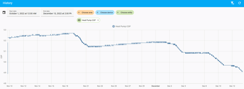

HansRemmerswaal schreef op dinsdag 13 december 2022 @ 10:59:
Mijn COP(heating) over de laatste 24 uur is 3.3. Op 8 december was deze nog 4.8 over de laatste 24 uur.

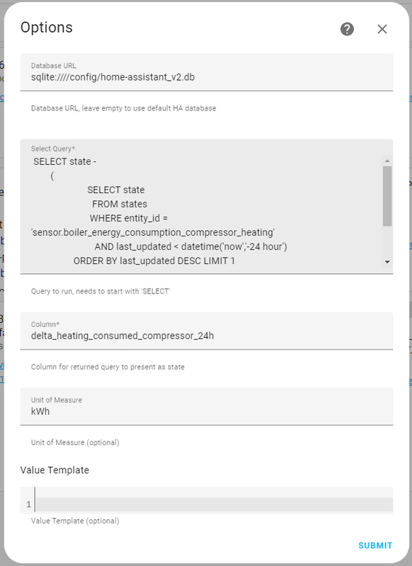

Ik twijfel nu of mijn COP wel klopt. Ik bereken dit met de energie afgifte waarde en verbruik van de warmtepomp buitenunit. De DIN meter in de meterkast voor het gehele opgenomen vermogen is even stuk :(.
Afbeeldingslocatie: https://tweakers.net/i/L3dtScjbtEaoHdF7_dS3zj4CxLk=/800x/filters:strip_exif()/f/image/CS4KUTauywDfWutZlLg0an4n.png?f=fotoalbum_large

Bekend, maar bestaat er de mogelijkheid om via het programma over te schakelen naar alleen bijverwarming?
  • RobEppink
De Eik schreef op dinsdag 13 december 2022 @ 13:20:
Ja,
Servicemenu >> Bijverwarming instellen .>> Alleen bijverwarming ja/nee
(deze instelling bepaalt of de bv de enige warmtebron moet zijn).
@spok9 ik kan de prijsverhouding in de menu's van mijn compress 3000i niet vinden. De handleiding zegt dat die er moet zijn als de unit als hybride is geïnstalleerd. Wat bij mij het geval is. Erg vreemd dus. Heeft nog iemand dit?

maartenvdv737 schreef op dinsdag 13 december 2022 @ 14:21:
Softwarematig moet het ook op hybride staan..
Afbeeldingslocatie: https://tweakers.net/i/58JEGEVXswvxQgFmBwCVfTVYvWY=/full-fit-in/4920x3264/filters:max_bytes(3145728):no_upscale():strip_icc():fill(white):strip_exif()/f/image/1AT18zivCGp2xiRW9VhIvJOt.jpg?f=user_large
  • HansRemmerswaal
  • Registratie: Januari 2016
  • Laatst online: 19:53
magiel schreef op dinsdag 13 december 2022 @ 13:11:
De manier waarop ik het bereken met Home Assistant staat hieronder. In grafiekvorm kan ik dan de trend zien. Ik heb overwogen om het gebruik te nemen van mijn kWh meter, maar nu sluiten de waardens beter aan met die van de warmtepomp zelf. Dus ja, een aantal kWh wordt niet meegenomen zoals die van de pomp. Heeft iemand een betere methode?
1) Via SQL heb ik een aantal queries die de delta verbruik / geproduceerde vermogen ophalen over de laatste 24 uur.
Settings -> Devices & Services -> Integration
Afbeeldingslocatie: https://tweakers.net/i/jHb04-MdmM-lnDoJ72D5zJQ5_Bo=/full-fit-in/4000x4000/filters:no_upscale():fill(white):strip_exif()/f/image/h5PNGBizeXKKlePu8Ha642su.png?f=user_large
Bijvoorbeeld...
SELECT state -
SELECT state
FROM states
WHERE entity_id = 'sensor.boiler_energy_consumption_compressor_heating'
AND last_updated < datetime('now','-24 hour')
ORDER BY last_updated DESC LIMIT 1
) delta_heating_consumed_compressor_24h
FROM states
Afbeeldingslocatie: https://tweakers.net/i/D0HPO9P5hKiqzp2svmZegq8gQUA=/x800/filters:strip_exif()/f/image/LVcYM4USwfuT7KP2NURglqTi.png?f=fotoalbum_large

BB-One schreef op dinsdag 13 december 2022 @ 15:40:
Maar dit zette mij wel aan het denken: Kan het zijn dat het late inschakelen ligt aan de instelling: "Ruimtetemp.sch.verschil 1k" icm met "Uitschakelvertr. koelen 15h"?
Daarnaast een praktisch puntje waar ik niet echt uitkom:
Kamerthermostaat geeft 19 graad aan terwijl de werkelijke temperatuur in de kamer 18 graad is, moet ik "Ruimte/Kamertemperatuur-Offset" dan op -1 of op 1 zetten?
Bij stooklijn instellen heb je;
- Kamerinvloed
- Offset ruimtetemperatuur
Wat zijn die waardens?
[ Voor 16% gewijzigd door HansRemmerswaal op 13-12-2022 15:47 ]

HansRemmerswaal schreef op dinsdag 13 december 2022 @ 15:46:
- Kamerinvloed
2K
0
  • HansRemmerswaal
BB-One schreef op dinsdag 13 december 2022 @ 16:00:
kamerinvloed
2K
0
Dat is vreemd. Bij mij is "kamerinvloed" een aan / uit veld en de "Offset ruimtetemperatuur" geeft aan hoeveel graden de stooklijn gaat opschuiven met het verschil in gewenste en huidige temperatuur.
Als die laatste 0 is dan is je stooklijn waarschijnlijk 100% weersafhankelijk?
Nefit EnviLine A/W Split 7.0 E-S warmtepomp | Nefit HR 300 liter boiler | Nefit 50 liter buffervat | Bosch EasyControl CT200 thermostaat | Home Assistant | BBQKees | PV 6 kWp ONO | Tesla MY LR AWD 2021 FSD | Zaptec Go 2
  • BB-One
  • Laatst online: 28-09 21:58
HansRemmerswaal schreef op dinsdag 13 december 2022 @ 16:07:
Ik heb altijd begrepen dat kamerinvloed juist zorgt voor het opschuiven van de stooklijn...
En offset juist voor het 'corrigeren' van de gemeten temperatuur.
  • HansRemmerswaal
BB-One schreef op dinsdag 13 december 2022 @ 16:11:
Praten we over dezelfde velden?
Afbeeldingslocatie: https://tweakers.net/i/Q_g8OcLXY7EDt2nNt6-lIrunnKI=/800x/filters:strip_icc():strip_exif()/f/image/iSwNa1v7JNRbdk80d0VhUoJu.jpg?f=fotoalbum_large
  • BB-One
@HansRemmerswaal Jazeker! Als je Kamervinloed op 'aan' zet kun je daarna een aantal 'K' invullen.
  • HansRemmerswaal
BB-One schreef op dinsdag 13 december 2022 @ 16:37:
Je hebt helemaal gelijk! Was even in de WAR.

  • De Eik
  • Registratie: Mei 2022
  • Laatst online: 22:50
Sheran schreef op dinsdag 13 december 2022 @ 14:37:
Bij, extra warmtebron kiezen helemaal naar beneden scrollen!

Nou, je kunt de tco-tc3 inzichtelijk maken in Home Assistant, maar ik ben nu bezig om voor elke groep van de vloerverwarming een sensor te maken op de retourleiding. Dat is even wat soldeerwerk met een esp-bordje op elke verdieping en een berg ds18b20 temperatuursensoren, maar geeft straks hopelijk een goede manier om de afgifte per groep te kunnen zien
Ik krijg de afstelling van de mengerklep gewoon niet goed. Ik kan hem met de hybridefactor (staat op ' hybride' ) niet zo inregelen dat ie WERKELIJK ergens rond 35% oid gaat staan. Meestal blijft het bij 3-4%, maar je kunt hem ook naar 100% laten gaan en dan gaat ie wel helemaal open. Echter, wanneer de wp aangeeft op zeg 30% te staan, zie ik gewoon niet dat de klep ook echt beweegt. Verwarmend vermogen valt dan wel weg en de boel wordt te koud met dit weer.
Dit kan natuurlijk niet, zeker niet wanneer ik op reis ben en mijn gezin in de kou zit zonder kennis van het systeem.
Ik heb deze week handmatig (de knop iets uittrekken) de klep op zo'n 30% gezet, de ketel op 7kW max (dat is het minimum van de Trendline 25), hybride factor op 2,5 en het blijft goed warm. De wp doet dan een klein beetje zodat ie de minste defrosts heeft, maar toch wat doet. Beide slingeren ze wel een beetje heen en weer (CV gaat af en toe uit) zie ik op de home-wizard maar dat is niet zo erg.
Niet erg tevreden hiermee, maar het moet maar even. Dit is ons vijfde jaar en wil toch eens vragen of er een keer nieuwe firmware in kan. Ik heb nog versie 1.09.

Onze hybride Warmtepomp (WP) is nieuw, van 2022.
Bij-verwarmen (BV) op 'parallel' gaat hier 'goed(?)'.
BV (CV-gas) doet mee, van 0% tot 80%.
Terugval bij defrost is hier even herkenbaar als onwenselijk.
De aanvoertemp. daalt 10 graden en het duurt 10 minuten voordat de VVW (bgg) weer op niveau is.
En dat ieder uur opnieuw.
Voorts
Vanochtend WAR - 6graden. Mengklep BV open 83%. WP doet de rest bij 7 kW !!
Vraag me af, waarom de WP nog meedoet bij deze lage temperaturen.
I.i.g. mooie testcases deze week.
Dus ik zoek oplossingen.
a. Hoe wordt de temperatuur terugval bij defrosts voorkomen?
b. Hoe kan het systeem bij lagere temp. volledig overschakelen van WP naar BV?
Wie helpt? Alvast dank.

Ik ben hier erg tevreden met de keuze voor all-electric ipv hybride in ieder geval. Geplaatst afgelopen maart 2022, dus eerste winter nu. Hij schommelt tussen de 2kW (minimum) en 5kW output en piekt op 8kW voor defrosts. Max vermogen is 9kW. Wp staat sinds dat het ~3 graden is eigenlijk onafgebroken aan en heeft sinds 1 december slechts 4 starts gehad. Verbruik zit rond de 25-35kW per dag maar in het verleden had ik ~10-15m3 gas nodig voor een koude dag dus ontevreden ben ik daar niet over. Heb nog genoeg vermogen over om boven type 33 radiatoren te plaatsen. Met de type 11 en 21 die naar nu hangen wordt het gewoon niet lekker warm genoeg.
min. buitentemp/Voet/eindpunt zijn -10/25/37 graden hier. Ruimte offset -1. ~110m2 woonoppervlak. Huis uit ~1900 en recentelijk nageisoleerd.
Voor ~22 euro/maand vastrecht op het gasnet die ik niet meer heb kan ik een hoop stroom kopen :)

Ik heb een nieuw mysterie: De aanvoertemperatuur is aan het stuiteren (retourtemp ook, maar voor het plaatje die even verborgen). Het effect is erg na een run voor het verwarmen, en heeft daarna even nodig om te stabiliseren. Ik kan nog niet exact aanwijzen waar het door komt, maar als de post (en het soldeerapparaat) meewerken kan ik ergens dit weekend alle afzonderlijke groepen van de vloerverwarming uitlezen. Misschien komt het door een van de thermostaat-geregelde groepen op de bovenverdieping die elke keer aan en uit gaan...
Maar als iemand een idee heeft wat het zou kunnen zijn ben ik wel benieuwd.

Sägewerk schreef op woensdag 14 december 2022 @ 18:21:
Is herkenbaar, komt volgens mij doordat er groepen open en dicht worden gestuurd waardoor de temperatuur van de vloerverwarming daalt als er een “koude” groep weer wordt geopend. Zie ook mijn beeld met soortgelijk gedrag (50ltr buffervat icm 18 groepen vloerverwarming):
Afbeeldingslocatie: https://tweakers.net/i/4Xj3vCq_dWh8sDvU2jNunoSH3RQ=/800x/filters:strip_icc():strip_exif()/f/image/C7wvEZG55xez0NMfsc50105K.jpg?f=fotoalbum_large

Omdat mijn 5 kW monoblock het niet meer trekt om het huis op 20 graden te houden, ben ik wat gaan experimenteren. Mijn Buderus pomp stond op stand 2 (continue druk). Mijn TC1/TC3 is ca. 30-32 graden en TC0 ca. 24-25 graden. DeltaT dus ongeveer 7 graden. Targetflow tussen de 30-32. Mijn current flow (dus aan de kant van de vloerverwarming) was ca. 30 graden met een return van 24,5 graden.
Nu dacht ik, als ik nu de flow over m’n vloerverwarming hoger zet, krijg ik meer afgifte. Ik heb dus de Buderus pomp op stand 3 gezet. Niks veranderd aan de instellingen van de groepen op de vloerverwarming. Het vreemde is nu dat mijn current flow gezakt is naar ca. 26,5 graden en daar niet ver boven uitkomt. M’n return temp is nu iets hoger (25 graden). M’n TC1/TC3/TC0 en targetflow temperaturen zijn ongewijzigd. Komt dit omdat m’n buffervat nu kouder wordt door de hogere doorvoersnelheid?

Heb je toevallig ook een verklaring voor de drop in aanvoertemperatuur op de verdeler na verhoging van de pompsnelheid? Die zakte direct daarna van ca. 30 naar 26, om vervolgens in de loop van de dag weer langzaam op te lopen naar nu 28,6. Terwijl de aanvoertemperatuur temp vanaf de WP dus niet wijzigde. De enige logische verklaring die ik kon bedenken is dat het buffervat door de hogere pompsnelheid in temperatuur gedaald is (en in de loop van de dag langzaam weer is opgewarmd), maar hoe dat is gebeurd snap ik dan nog niet :+
Data:
Afbeeldingslocatie: https://tweakers.net/i/9sACnmlHSjW8uWf1g3nV1h_nGxI=/800x/filters:strip_icc():strip_exif()/f/image/PAW86YDEY5GzpwepyzQpkY6Z.jpg?f=fotoalbum_large
Afbeeldingslocatie: https://tweakers.net/i/cqB8L363hiXbjUixdTwmgfdVN9g=/800x/filters:strip_icc():strip_exif()/f/image/OYuPhB3xLhZOPIouYvnFswqK.jpg?f=fotoalbum_large
Afbeeldingslocatie: https://tweakers.net/i/k1YI1VG0tp0hISPorB-UQ4agDrM=/800x/filters:strip_icc():strip_exif()/f/image/8icSsf8PIAc0j1dlSMQg5pLZ.jpg?f=fotoalbum_large
[ Voor 28% gewijzigd door The Legend op 15-12-2022 19:02 ]
The Legend schreef op donderdag 15 december 2022 @ 19:00:
Dat is het probleem van een installatie met buffervat en secundaire pomp. Voor maximale COP moet je primaire en secundaire flow exact gelijk houden. Als je alleen de secundaire pomp sneller zet, gaat deze via de buffer ook water uit de retour aanzuigen en daalt de aanvoertemperatuur van je afgiftecircuit. Teken de vloeistofstromen maar eens in een schema, dan zie je het gelijk.
Weer een reden om geen buffervat te willen.
