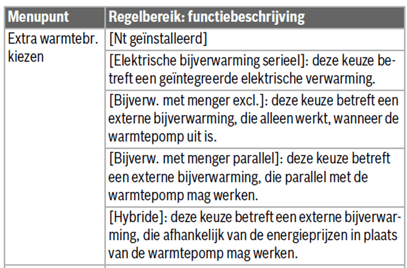

Een vraag aan de hybrike gebruikers.
Wat is bij de Enviline het verschil tussen de opties 'Hybride' en 'parallel'?
Aldus de handleiding:
Afbeeldingslocatie: https://tweakers.net/i/xbW-ZfiNeL26jxXcLO7QBf_Shhk=/full-fit-in/4000x4000/filters:no_upscale():fill(white):strip_exif()/f/image/8VZiS4c02Y0FRHYDMThZW0EV.png?f=user_large

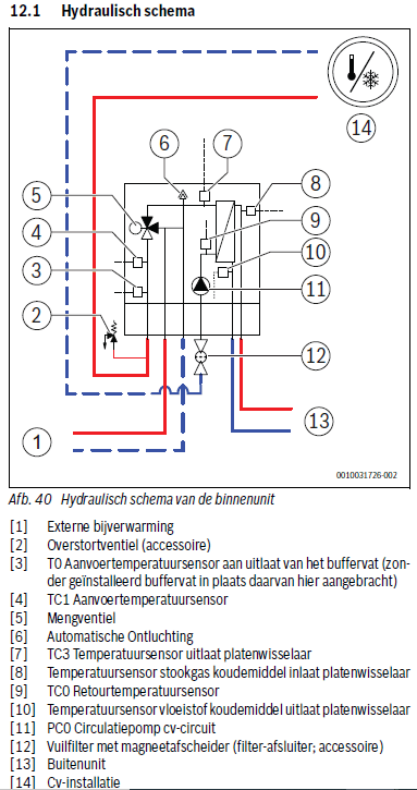

SuperR1902 schreef op zondag 4 december 2022 @ 17:35:
De foto vertekent wat.
Van links naar rechts;
3; 'Koud' uit wisselaar naar koud in/retour op gasketel
4; Aanvoer/warm/uit naar huis
2; Buitenunit aansluiting
5; Retour/koud/in van huis
1; Buitenunit aansluiting
6; Aanvoer/Warm/in van bijverwarming (Warm uit op gasketel)
Aansluiting 3 ls de rode pijl (binnenunit links uit ) die naar de oorspronkelijke retour CV-ketel gaat en Aansluiting 6 is de rode pijl (binnenunit links in ) die komt vanuit de oorspronkelijke aanvoer CV-ketel.

de telegraaf schreef op maandag 5 december 2022 @ 09:43:
Uit mijn hoofd zijn er daar drie keuzes: iets van 'enkelvoudig', parallel en als derde hybride. Mijn interpretatie is altijd geweest dat ie op 'hybride' zowel parallel als alleen op bijverwarming kan lopen, dus de beide opties er boven mogelijk. Bij mij heeft ie altijd op hybride gestaan.
Helemaal zeker weten doe ik het niet.
Dank.
Het blijft een beetje een black box.
Ik veronderstel dat hybride een parallel bedrijf is, waarbij de schakelmomenten o.a. beïnvloed worden door de prijsverhouding gas/stroom. Bij keuze voor optie parallel spelen deze prijsaspecten geen rol en zijn er enkel de technische parameters als basis.
En dan de keuze 'enkelvoudig' (heet bij ons 'wisselbedrijf'?).
Is hier ook een combi met 'hybride' prijsaspecten te realiseren?
Bosch Compress 3000i AW 6, Nefit Enviline ODU split, hybride

De Eik schreef op maandag 5 december 2022 @ 10:13:
Ja zo zit het. Ik kon de waardes die ik mat niet verklaren en begon toen aan alles te twijfelen. Gisteren heb ik op Externe Input 1 een kabel gezet zodat ik de compressor kan blokkeren. Hiermee forceer ik de gasketel aan. Ik heb deze vannacht gebruikt als test. In de toekomst kan ik die aansluiting met een Shelly gebruiken als ik me weer eens zorgen maak over overlast van de buitenunit.
De gasketel heeft vannacht (veel) gestookt om het huis warm te houden, maar dat ging goed. Wat de verwarring eerder mede veroorzaakte was dat de TC3 niet hoger wordt bij stoken op gas. Die interpreteer ik normaal gesproken als indicatie van de temperatuur van het water in de aanvoer naar het huis/aftgifte.
Toen ik naar het hydraulisch schema keek zag ik dat TC3 de uitgaande temperatuur direct na de wisselaar meet. Die wordt natuurlijk niet warm als de gasketel stookt. TC1 geeft er een beter beeld van de uitgaande temperatuur. Die loopt wel netjes op naar de streef temperatuur.
Afbeeldingslocatie: https://tweakers.net/i/Jg09W9qiVl5tcnFwP2Xs-Nz6w0c=/full-fit-in/4000x4000/filters:no_upscale():fill(white):strip_exif()/f/image/zXxfAkiGwN8pRM5g8iaqnYUk.png?f=user_large

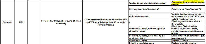

  • Riddler85
  • Laatst online: 09:48

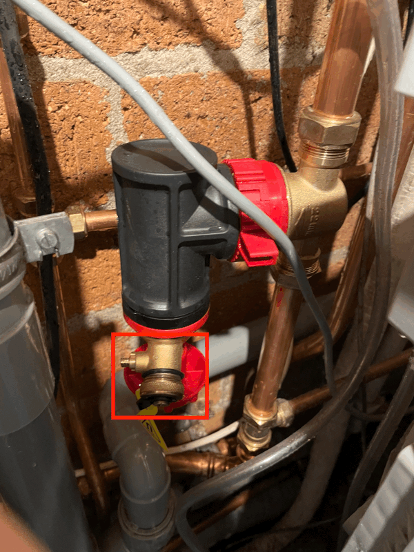

Zaterdag stond onze WP in storing met de melding H01/5451.
Volgens de handleiding betekend dit dat de filter vol zit en schoongemaakt dient te worden.
Dus ik dacht gisteren dat gaat lukken, ik de Magneetfilter filmpje gekeken:
YouTube: Flamco Smart – Removes even the smallest micro bubbles and minuscule...
Nu blijkt bij ons model filter het toch iets anders te werken en er geen kopje water uitkomt maar het hele systeem leeg loopt....
Afbeeldingslocatie: https://tweakers.net/i/qZjlJ46T1pTM4n9-syfyFezxyLY=/x800/filters:gifsicle():strip_exif()/f/image/RzzIhR131KzkCIfLT3IW1yLg.gif?f=fotoalbum_large
Mocht je vergelijkbaar model hebben zodra je de kraan open zet & dop er af draait loopt je systeem leeg!
Dus oppassen voordat je dit type schoonmaak.
Betreft op basis van foto's waarschijnlijk een Flamco xstream clean dirt separator te zijn.
Hoe het wel moet:
https://flamcogroup.com/m...uals/man_xstream_v1.0.pdf
[ Voor 9% gewijzigd door Riddler85 op 05-12-2022 16:05 ]

  • SuperR1902
  • Registratie: Juni 2022
  • Laatst online: 18-09 14:10
Riddler85 schreef op maandag 5 december 2022 @ 13:58:
Het kan zijn dat het niet (enkel) het filter is, maar dat de pompflow niet hoog genoeg is bij een defrost. Dan zou het alarm dus terug kunnen komen zelfs na je schoonmaakactie.
Ik heb het opgelost door bij een defrost snel de meest dichtstbijzijnde radiators helemaal open te zetten. (Tado op 25 graden) en na 4 minuten weer op je normale temperatuur.
SuperR1902 in "Nefit EnviLine warmtepomp ervaringen uitwisselen"

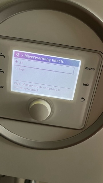

Hallo.
Graag de mening van een ervaringsdeskundige(n).
Is het onderstaand een normaal gedrag van de Enviline na een defrost?
Buitentemp 6 graden, stooklijn 25<>45.
++Output vermogen WP 8 kWh, aanvoertemp 36.8 graden++
Moduleert terug naar
++ Output vermogen WP 4,1 kWh, aanvoertemp 33,2 graden++
Is bovenstaand beeld normaal na een defrost proces?

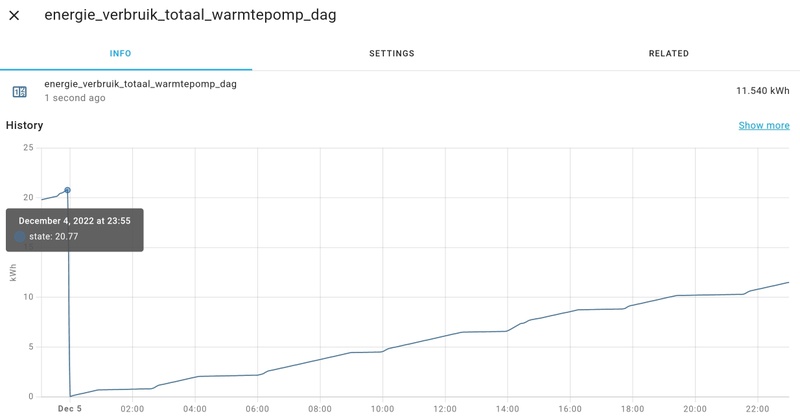

  • Willem senior
  • Registratie: Juni 2017
  • Laatst online: 14:08
annoniem83 schreef op maandag 5 december 2022 @ 22:51:
Ha allen, al veeel mooie dingen gelezen en geleerd hier en op basis daarvan al eea aangepast. Wil nog steeds ook een keer goed gaan monitoren en tweaked (maar niet te moeilijke oplossing) dus als iemand daar nog goede tips voor heeft. :)
Ik weet dat elk huis en systeem anders is maar ben toch wel benieuwd naar wat mensen nu een beetje gemiddeld per dag "verstoken" aan kwh met hun wp. Wij hebben net grondig verbouwd en geisoleerd en geen inzicht in het verbruik van de vorige bewoner (dat was ook op gas en zonder isolatie. Nu goede isolatie en vloervwrw).
Ik zit vandaag zelf rond de 25 a 30kwh ( vrijstaand huis enviline monoblock 9 all electric). Heb geen idee of dat nu veel of weinig is dus dacht zal het hier eens vragen.
Gisteren 20,7 kwh en vandaag 11,5 kwh verbruikt met warmwater bereiding
Aanvoer 25 tot 27 graden en kamer temperatuur 20,5
Afbeeldingslocatie: https://tweakers.net/i/fXfP_CAAmNohaK1nhD2KunIfgtE=/800x/filters:strip_icc():strip_exif()/f/image/H827WU4d0z54PRinczpgpWjV.jpg?f=fotoalbum_large
Nefit enviline A/W split 5.0 Tower binnenunit met 190 liter boilervat, 50 liter Nefit buffervat, thermostaat 1010H, en boderus pomp unit,

  • tonkmen
  • Laatst online: 28-09 04:36
SuperR1902 schreef op maandag 5 december 2022 @ 15:10:
Ik heb exact dezelfde foutmelding, H01/5451 Alarm Z1 debiet tijdens ontdooien te laag, filter schoongemaakt maar blijft deze melding geven. Wij hebben vloerverwarming. Iemand een idee wat ik hiertegen kan doen? Ik heb zeker 10 installateurs gebeld, maar die willen niet of kunnen niet langskomen om naar deze storing te kijken. Ondertussen doet de warmtepomp het niet na deze melding, dus het wordt koud hier....
Hopelijk kan iemand helpen 😁
Ps. Kan iemand in "Nederlands" uitleggen wat deze melding betekent?
[ Voor 5% gewijzigd door tonkmen op 06-12-2022 19:28 ]
  • SuperR1902
tonkmen schreef op dinsdag 6 december 2022 @ 19:27:
Ik heb exact dezelfde foutmelding, filter schoongemaakt maar blijft deze melding geven. Wij hebben vloerverwarming. Iemand een idee wat ik hiertegen kan doen? Ik heb zeker 10 installateurs gebeld, maar die willen niet of kunnen niet langskomen om naar deze storing te kijken. Ondertussen doet de warmtepomp het niet na deze melding, dus het wordt koud hier....
Kijk of je meer flow kan krijgen. Open dat ene radiatortje op de overloop/badkamer/slaapkamer etc zodat hij ff een paar minuten een hoop flow kan krijgen en niet tegen dichtgelopen thermostaten of kranen hoeft te werken. Ik moet 2 grote 140*40 T22 radiators op dezelfde verdieping en 1 lager open zetten via de Tado om er voor te zorgen dat er voldoende flow is. Anders zijn ze wellicht op temperatuur/dicht en moet de pomp water van 2 verdiepingen lager krijgen.
Onderstaande is vrij duidelijk. Zorg er voor dat 'we' genoeg flow/thermische capaciteit krijgen om de buiten unit te ontdooien.
Afbeeldingslocatie: https://tweakers.net/i/xcnWwIK6hPVIRIHVELatqAeeLkY=/800x/filters:strip_exif()/f/image/8Awc4ochLIy0KsmYb6p7wwl0.png?f=fotoalbum_large
[ Voor 19% gewijzigd door SuperR1902 op 06-12-2022 19:34 ]
  • tonkmen
SuperR1902 schreef op dinsdag 6 december 2022 @ 19:31:
Bedankt voor je snelle reactie! Alleen heb ik geen radiatoren, alleen maar vloerverwarming overal.
Op elke verdieping een verdeler van Allbrand. Kan ik hier iets mee doen?

tonkmen schreef op dinsdag 6 december 2022 @ 19:35:
Heb je naregeling/ thermostaten in verschillende ruimtes? Zet alles hoger, zorg dat alle vertrekken warmte vragen.
Zolang ik het zelf geloof is het goed toch?
  • tonkmen
spok9 schreef op dinsdag 6 december 2022 @ 19:38:
Ja, dat heb ik wel. Bedankt en ik ga het proberen!

tonkmen schreef op dinsdag 6 december 2022 @ 19:39:
Hier was de storing opgelost na het (veel) verder openzetten van de groepen op de verdeler. Ik had een mooie balans tussen alle groepen, maar ze stonden allemaal vrij ver dicht. Gevolg was optreden van deze storing.
Daarna begonnen met alle groepen goed open te zetten en de te warme groepen te knijpen tot de balans weer terug was. Sindsdien geen storingen meer gehad en ook een veel rustiger draaiende interne waterpomp.

master1104 schreef op dinsdag 6 december 2022 @ 23:26:
Waarom zou je ze ook knijpen/ zo ver dichtzetten? Zo open mogelijk lijkt me toch? En dan afregelen op retourtemperatuur, op alle groepen min of meer gelijk :) De warmtepomp regelt vervolgens wel hoeveel de flow moet zijn.
spok9 schreef op woensdag 7 december 2022 @ 18:43:
Dat is fout. Je moet eerst alles open zetten en daarna afregelen op ruimtetemperatuur, dus voor ruimtes waar het te warm wordt de groepen wat dichter draaien.
Ik blijf bovenstaand probleem houden ondanks het uitproberen van de adviezen, waarvoor dank uiteraard. Het lijkt erop dat de flow niet toeneemt als ik naar de flowmeters kijk. Iemand nog een idee?
Ps. een installateur inschakelen in de buurt van Utrecht is kennelijk heel lastig, niemand heeft tijd om er naar te kijken....

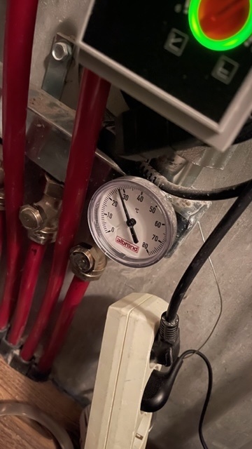

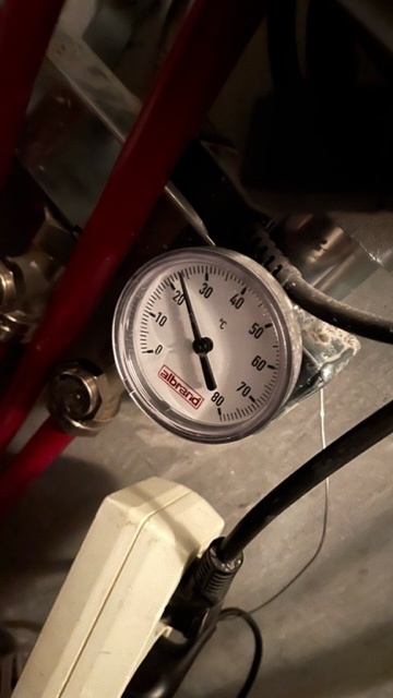

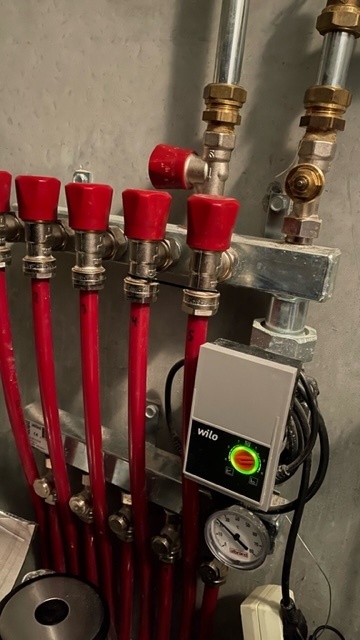

Hallo allemaal,
Ik ben nieuw hier dus ik hoop dat ik het goed doe.
Wij hebben vanaf mei dit jaar een Nefit Bosch Hybride WTP hangen. De installateur heeft de pomp opgehangen en in gebruik gesteld maar heeft aan de vloerverwarmingsverdeler niets aangepast. De woning (bouwjaar 2018 en volledig geisoleerd) wordt wel warm, maar met moeite. De beste man heeft ook geen buffervat geinstalleerd omdat wij op de begane grond vloerverwarming hebben met een vloeroppervlak van 22m2. Uiteindelijk hebben wij een monteur van Nefit Bosch laten komen en hij raad wel een buffervat aan, alleen kan het nog even duren omdat het slecht leverbaar is. In afwachting van de monteur wil ik eea met jullie delen. Bij de vloerverwarmingverdeler hangt een meter die zeer zelden meer van 25 graden C aangeeft.. In de meeste gevallen hangt het rond 23 en 24 graden C. De aanvoertemperatuur van de WTP geeft regelmatig 39-40 graden aan. Ook vraag ik me af of het retourventiel zo goed staat.Ik heb het idee dat de verdeler te weinig warm water doorlaat waardoor het langer duur voordat de woning warm is. Voor de duidelijkheid voeg ik een aantal foto's toe. Ik hoor het graag en dank alvast.
Mvg
Sher
Afbeeldingslocatie: https://tweakers.net/i/CVduxrPmGFIyMEaw5B3BgpMjaaQ=/full-fit-in/4920x3264/filters:max_bytes(3145728):no_upscale():strip_icc():fill(white):strip_exif()/f/image/wYlnIHUvbZnxmlq2momAdHdb.jpg?f=user_large
Afbeeldingslocatie: https://tweakers.net/i/IsZgCwrOoZMUNjPETQ-K1QXCMI8=/full-fit-in/4920x3264/filters:max_bytes(3145728):no_upscale():strip_icc():fill(white):strip_exif()/f/image/h7FSzQiJrPIVUiHnd7cXzu7D.jpg?f=user_large
Afbeeldingslocatie: https://tweakers.net/i/1rG7NeIjiy2dS9SRTPSAQUtnnkM=/full-fit-in/4920x3264/filters:max_bytes(3145728):no_upscale():strip_icc():fill(white):strip_exif()/f/image/kZCwVALeiru1qAHKu5yTHd7m.jpg?f=user_large

Ik zou beginnen met na te gaan of de toevoer en de aanvoer op de verdeler helemaal open staan. Dan de kranen van de strengen van de vloerverwarming (5x) opendraaien, Kan de pompsnelheid misschien nog omhoog?

Met een warmtepomp is een gesloten vloerverwarmings verdeler zonder pomp het beste maar of dat in jou geval ook kan met een hybride systeem zul je na moeten gaan vragen
Want als je 60 graden cv water nodig heb in de winter is dat geen goed idee met een gesloten verdeler zonder pomp of je moet de cv ketel kunnen begrenzen op een max aanvoertemperatuur van 50 graden bevoorbeeld
Voor nu als tussen oplossing kun je de pomp op de verdeler op max zetten en kijken of dat helpt

Check de thermostaatkraan van je vloer, misschien staat deze laag? Werd de temperatuur in je vloer wel hoger toen je nog geen warmtepomp had? Je kan kijken wat er gebeurd als je de pomp hoger en lager zet. Hoger is meer capaciteit, maar dan moet je warmtepomp ook wel meer warmte gaan leveren.
Het kan overigens best zijn dat je bij hogere pompsnelheid een lagere temperatuur hebt, dan levert de warmtepomp minder warm water dan bij die hogere pompsnelheid nodig is en zuigt de pomp dus relatief veel retourwater van de vloer aan. Hoeft niet erg te zijn, je zet het geleverde vermogen wel optimaal weg op die manier.

Bedankt iedereen voor jullie reacties!
De thermostaatknop heb ik helemaal losgeschroef zodat het ventiel in principe helemaal openstaat. Vanwege de hybride opstelling heb ik de aanvoertemp van de ketel voor het geval dat het bijspringt ingesteld op 35 graden. Ook heb in de warmtepomp ingesteld dat het alleen met de compressor verwarmt. Ik merk dat de ketel bijspringt als het systeem ontdooit. De vloerverwarmingspomp heb ik eerder op max gezet, maar dan wordt de retourleiding erg koud, weet niet of dat de bedoeling is. Wij wonen net een jaar in dit huis dus veel historische data heb ik niet, maar vorig jaar werden de woning en de vloer prima warm omdat de ketel op 80 graden aan het loeien was (met de VVW thermostaatknop op 45). Ik vraag me af of deze verdeler geschikt is voor een lage temp systeem. Is het een idee om het te laten vervangen door een TLV verdeler? En dan nog een vraag over het stroomververbruik. Op koude dagen zoals gisteren trekt de WTP ruim 18kwh. Is dat normaal? De kamerthermostaat staat op 20.Afbeeldingslocatie: https://tweakers.net/i/3RdFcXK8EiIIeMxvhQavZkg7KiQ=/x800/filters:strip_icc():strip_exif()/f/image/yCOeEJYIrJcWY9CTmdLpZ24N.jpg?f=fotoalbum_large
welke instelling heb je onder extra warmtebron kiezen: hybride, bijverw. excl. of parallel? Ik heb hybride en ook onder bijverwarming uitsch.: ja, maar net staat de gasketel doodleuk tijdens verwarmen aan.
  • Sheran
  • Registratie: November 2022
  • Laatst online: 19-02-2025
Hi, ik heb het op hybride staan en in het menu bijverwarmen heb ik gekozen voor alleen met de compressor verwarmen. Het ontdooit wel met behulp van de CV. Misschien is dat wat je ziet gebeuren?Afbeeldingslocatie: https://tweakers.net/i/58JEGEVXswvxQgFmBwCVfTVYvWY=/full-fit-in/4920x3264/filters:max_bytes(3145728):no_upscale():strip_icc():fill(white):strip_exif()/f/image/1AT18zivCGp2xiRW9VhIvJOt.jpg?f=user_large

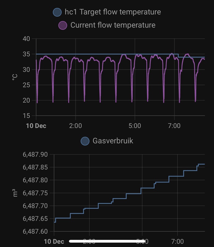

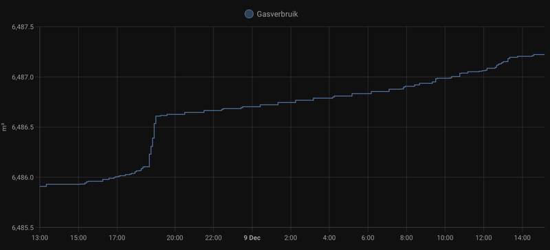

Wat heb je nu als energieprijsverhouding dan? Bij mij staat deze nu nog op 2.2, maar stond op het punt deze te verlagen inderdaad. Mogelijk is dat gewoon de instelling met de hoogste prioriteit in hybride situaties...
Hieronder het gasverbruik afgelopen 24 uur. Heel apart... Energieprijsverhouding nu aangepast naar 1.8.
Afbeeldingslocatie: https://tweakers.net/i/2ffHFZw8M-mmwSSLEnZD36wJ9B4=/800x/filters:strip_exif()/f/image/qUSu2Eg5EJjOnZLBbT4l6V6Y.png?f=fotoalbum_large
[ Voor 17% gewijzigd door spok9 op 09-12-2022 15:13 ]

spok9 schreef op vrijdag 9 december 2022 @ 14:56:
ik had hem vandaag voor testen op 4,2 gezet. Mijn COP met deze temperaturen is ergens tussen 3 en 3,5, dus daar zal de schakelpunt van de wp ergens liggen denk ik. De prijsverhouding is hier vandaag voor het eerst echt tegen de 3 (dynamische energietarief), s'nachts is het meestal onder de 2. Alleen is mijn wp zonder ketel te zwak om met vorst de woning op temperatuur te krijgen.

Hi, ik heb de pomp van de verdeler verlaagd naar 1 (de laagste stand) en het lijkt nu wel warmer te worden. Retour temp kruipt nu richting 30 graden. Heel gek want je zou inderdaad denken dat de hoogste snelheid de vloer sneller opwarmt. Ik heb de stooklijn (eindpunt van 35 naar 45) ook iets hoger ingesteld. De pomp trekt nu bijna continu 2000 watt, maar het is ook erg koud buiten dus het zal wel. Ben benieuwd hoe de komende koudere dagen gaan verlopen.

Is er op dit forum iemand die de ins & outs van de hybride/parallel/exclusief instellingen kent?
En dit wil delen?

Hoe ziet de stooklijn er in zo’n geval dan uit? Een standaardhelling? De ontwerptemperatuur is net als eindpunt bij -10 geloof ik, of niet?
Veel defrosts maakt dat je minder warmte in je huis stopt dan wanneer je wel continu kan draaien, mogelijk verhoogt de warmtepomp daarom de stooklijn?
Volgens mij blijft het nu wat langer onder nul, ben benieuwd of de luchtvochtigheid afneemt en wat dat doet me de hoeveelheid defrosts. Dit was afgelopen week natuurlijk optimaal nadelig :P
@Willem senior jij toen je nog gas had nooit zo’n sluimerend gasverbruik gehad zoals ik hierboven postte?
Hieronder nog een voorbeeldje. Apart beeld ook met current en target flow, redt ie het nu niet of is dit normaal?
Afbeeldingslocatie: https://tweakers.net/i/fFL_cfGoaK7rB4amQCFrEE8NpXA=/x800/filters:strip_icc():strip_exif()/f/image/oVZFYX9U0bi86Gc4idVNbac0.jpg?f=fotoalbum_large
[ Voor 98% gewijzigd door spok9 op 10-12-2022 08:34 ]
Ja de ontwerp temperatuur heeft alleen een eindpunt om in te stellen
En als het rustig vries weer is dan bevriest de warmtepomp niet zoveel en kan dan rustig heel de dag blijven draaien
En de temperatuurs verhoging met een graad zal inderdaad met het warmte verlies te maken hebben
want de warmtepomp onttrekt warmte uit je systeem om een defrost te doen en dan zou je huis kunnen gaan afkoelen
Van dat gas weet ik niet of ik dat sluimerend had toen monitorde ik de gasketel niet
Zo te zien redden de warmtepomp het net niet maar dat kan ook door die defrosts komen want even later in je grafiek haalt die wel de aanvoerstreeftemperatuur

@Buis07 misschien heeft je wp toch te weinig vermogen met al die defrosts. Als je het warmer wil en de wp de streeftemperatuur niet haalt, zou toch de gasketel eerder moeten bijspringen. Anders stooklijn/eindpunt stapje omhoog zou ik zeggen. Je regelt die op buitentemperatuur, niet op prijsverhouding? Wat heb je bij "extra warmtebron kiezen" en werkt dat zoals je wil? Springt die echt bij -5C bij?
Ik heb hier hybride ingesteld, en onder bijverw met mengklep - buitentemp parallelbedr. 2C, maar de ketel bleef vannacht uit ondanks vorst.
@RobEppink
ik denk het is bij instelling hybride de prijsverhouding, en bij bijverw. wat je aldaar insteld. Alleen jammer dat niet verteld word dat als het één heb, de andere instellingen niets doen (want ze zouden elkaar kunnen tegenspreken). Of zoals @spok9 zei, de één heeft de hoogste prioriteit. Je wordt best misleid, als je denkt die regelt op wat staat onder buitentemperatuur parallelbedrijf, maar omdat hybride is ingesteld, kijkt die puur naar de prijsverhouding. Als je instellingen heb, die dezelfde kantelpunten hebben (COP 3, 0 graden), is het resultaat misschien hetzelfde, maar anders kan het erg verschillen.
Is mijn theorie totdat ik het tegendeel zie. :F
Als ik me goed herinner, hadden mijn installateurs niet hybride maar parallel ingesteld, dus blijkbaar kan dat met een hybride.. ik zal het eens testen.. :*)

Buis07 schreef op zaterdag 10 december 2022 @ 09:34:
Het wordt niet echt warm in mijn woning.
Heb een hybride systeem met monoblok 7
Cv ketel gaat aan onder 0 graden
Instellingen:
Eindpunt: 55
Voetpunt: 25
Max aanvoertemperatuur: 58
Kamer invloed: uit
Twee vloerverwarmingsverdels met pomp.
Een buffervat.
Heb het gevoel dat de temperatuur wat monoblok levert te laag is
Wat is de beste stooklijn in mijn geval?
Zoals Willem zegt, de pompsnelheid van de vloerverwarming volluit. Je moet het zo zien dat je alleen "nieuwe" warmte toevoegt aan het geen wat je vloerverwarming net heeft afgegeven aan de woning. De warmte die je woning op dat verliest. Hoe sneller het stroomt hoe minder nieuwe warmte er toegevoegd moet worden. Hoe minder hard je pomp moet werken.
2, is denk ik toch een stijlere stooklijn. Dat is voor elk huis weer anders dus dat is een weekje zoeken. Mijn stooklijn begint op 27gr en eindigt op 47.
3. ruimte invloed weer aanzetten zodat je de thermostaat de kans geeft om te corrigeren.
En last resort is de kamer temperatuur hoger zetten.

hackbard schreef op zaterdag 10 december 2022 @ 09:45:
verdraai je daar niet iets? Volgens handleiding is ontwerptemperatuur of eindpunt iets tussen 35 en 80C, voetpunt lager, bijvoorbeeld 25C. Je bedoeld misschien de minimale buitentemperatuur, die is standaard -10C (en het punt waar de eindpunt uitkomt, dus bij -10 buiten is streeftemp 80 bijvoorbeeld, (al zou ik 80 niet willen doen, maar voor een ongeisoleert tent moet dat misschien.)
Volgens mij doelen we op verschillende dingen van hetzelfde die allebei kloppen :)
De ontwerptemperatuur en eindpunt zijn beide meen ik de aanvoertemperatuur bij -10 (in mijn geval 42 graden). De minimumtemperatuur is volgens mij de temperatuur waarbij de warmtepomp het opgeeft en het geheel aan de ketel laat.
Raar gasverbruik bij jou, echt best weinig, zou niet veel verwarmen. Hier staat de ketel weer uit sinds ik de prijsverhouding op 2,5 heb gezet. Wel maar 18C binnen, en dikke trui.
Inderdaad weinig, maar wel continu, daarom zo vreemd wat mij betreft :) Terwijl de prijsverhouding op 1.8 staat en bijverwarming met mengklep pas vanaf -5 mag. Bijverwarming mag wel aan, misschien moet ik dat eens op nee zetten?
En dus ook geen sluimerverbruik zoals bij mij? Mijn ketel geeft ook geen warmtevraag weer, maar toch verbruik…

spok9 schreef op zaterdag 10 december 2022 @ 16:15:
Inzake bijverwarming CV-gas
Bij ons op stand 'Hybride" bij iedere defrost slaat de ketel aan.
Bijverw. dan 'aan', mengen blijft "0".
Bijverw. vertraagd aan = 10*K mi. Deze waarde wordt tijdens defrost zeker overschreden.
Temperatuur keldert in no time met 10 graden. Proces duurt enkele minuten.
Verbaasd dat CV-ketel dan niet bijdraagt..
Heb bijverwarming op nu "parallel" gezet met 10 graden buitentemp.
Testen of hier de CV-ketel wél gaat bijdragen.
Klinkt misschien eigenaardig, maar ik wil de CV (gas) wel eens aan het werk zien naast de WP.
Misschien geeft energieplafond in 2023 aanleiding hiermee te spelen.
oh ja, daar heb ik weer niet goed gelezen :F
je kan de minimumtemperatuur zelf instellen, Volgens handleiding "laagste gemiddelde buitentemperatuur in de betreffende klimaatregio..". De wp kan het ook op een ander punt al opgeven..
kan geen kwaad lijkt me. Of een keer helemaal uitzetten de ketel en kijken wanneer die weer aangaat?
nee, ook sluimerverbruik had ik wel gezien.

RobEppink schreef op zaterdag 10 december 2022 @ 16:56:
hoe ziet u dat?
en betekend dat dat de ketel alleen zichzelf verwarmt en dus niet bijdraagt?
Ik had hier nog geen zicht op de menger.

Prijsplafond per maand? Kan ik me niet voorstellen… het plafond gaat nl ook over verbruik na salderen en salderen is per jaar.
Edit: het verbruik per jaar telt, als je daar onder zit betaal je maandelijks maximaal 240€ https://www.gaslicht.com/energienota/prijsplafond-energie

Slaapverbruik van gas nooit in gedoken? Zal de installateur eens vragen…

[quote]hackbard schreef op zaterdag 10 december 2022 @ 19:16:
hoe ziet u dat?
Bedieningsunit op Enviline >> Info >> Systeeminformatie >> Status bijverw. met mengklep.
Ja inderdaad, ketel verwarmt zichzelf naar max temp, 45 graad, binnenunit pompt het water weer retour ketel.
Zo'n 5 minuten circuleert er een klein rondje warm water tussen ketel en binnenunit vice versa.
Echter de mengklep blijft dicht.
Na 5 minuten defrost gaat de WP weer aan de slag en warmt het inmiddels 10 graden afgekoelde water in het grote circuit weer op.
Niet bijzonder efficient.

  • spok9
  • Laatst online: 23-09 21:16
spok9
Groen...
Eye-opener inderdaad @RobEppink, was er een beetje vanuit gegaan dat alle zinnige info wel uit het BBQkees kastje kwam, niet dus :)
Bijverwarming uit, mengklep 4% - mogelijk zit daar de reden voor het sluimerverbruik.

Iemand raad/ervaringen met hetvolgende.
Sinds de koudere temperaturen slaat de warmtepomp hier telkens in error H01/5451 - Alarm Z1 Debiet tijdens ontdooien te laag.
Die deeltjesfilter heb ik al gereinigd zonder succes
Installateur kan pas komende woensdag langskomen. En zit nu in koud huis uiteraard, heb de warmtepomp in vakantiemodus gezet omdat die anders continu probeert aan zijn temperatuur te komen met dus een super hoog elektriciteits verbruik tot gevolg.
Het rare is, bij vloerverwarming slaat die in error binnen het uur. Kan ook niet warmer gaan dan 27°c, terwijl die ingesteld staat op 35°c.
Maar het buffervat boilervat van 300l kan die wel perfect opwarmen.
Bosch Compress 3000 AWES
[ Voor 5% gewijzigd door TheCeet op 12-12-2022 08:43 ]
  • Willem senior
TheCeet schreef op zondag 11 december 2022 @ 18:23:
Maar het buffervat van 300l kan die wel perfect opwarmen.
Voor defrost (ontdooien) gebruikt de warmtepomp de warmte uit je cv systeem
En dan wordt dus de cyclus omgedraaid
Daar is veel flow voor nodig
Dus zoveel mogelijk groepen vloerverwarming vol open zetten en als je ook radiators heb deze ook open zetten
  • TheCeet
  • Laatst online: 28-09 10:40
Willem senior schreef op zondag 11 december 2022 @ 18:34:
Heb ik geprobeerd ook zonder succes. Ook alle kringen op bovenverdieping vol open. Nog steeds slaat die in error dan.
Ook het issue dat hij niet kan opwarmen tot de streeftemperatuur heeft er ook mee te maken denk ik.
Meestal hangt die rond de 24gr met eens piek naar 27gr voor even. Als bovenverdieping open staat dan kan die maar opwarmen tot 22gr ong
  • Willem senior
TheCeet schreef op zondag 11 december 2022 @ 19:10:
ja dat klinkt niet goed
dan zal je toch op de installateur moeten wachten
of iemand anders hier moet een idee hebben als tijdelijke oplossing
