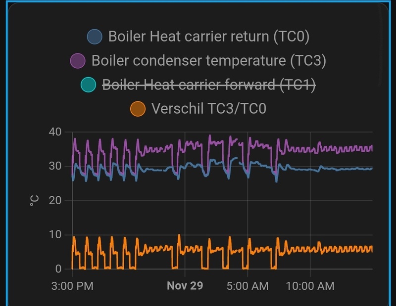

master1104 schreef op dinsdag 29 november 2022 @ 09:08:
Kijk eens naar je retourtemperatuur. Als die ook hoog is dan kan de warmtepomp inderdaad zijn warmte niet kwijt in de afgiftesystemen. Als die wel laag is dan mis je flow in je systeem.
De overshoot bij starten is normaal, de compressor start altijd op vol vermogen. Dit is tegen te gaan door de stille modus in te schakelen bij b.v. >5 graden buitentemp.
Afbeeldingslocatie: https://tweakers.net/i/VPnpNfMu28W0nTmGbWFy7zoYlvI=/800x/filters:strip_icc():strip_exif()/f/image/LyKDHev9zyLApP3QKW0rvkSS.jpg?f=fotoalbum_large
Dit zit tussen de 5 en 6 graden. Dat lijkt mij een prima delta T voor deze aanvoertemperatuur?
Ik blijf er iig vrij nuchter onder....

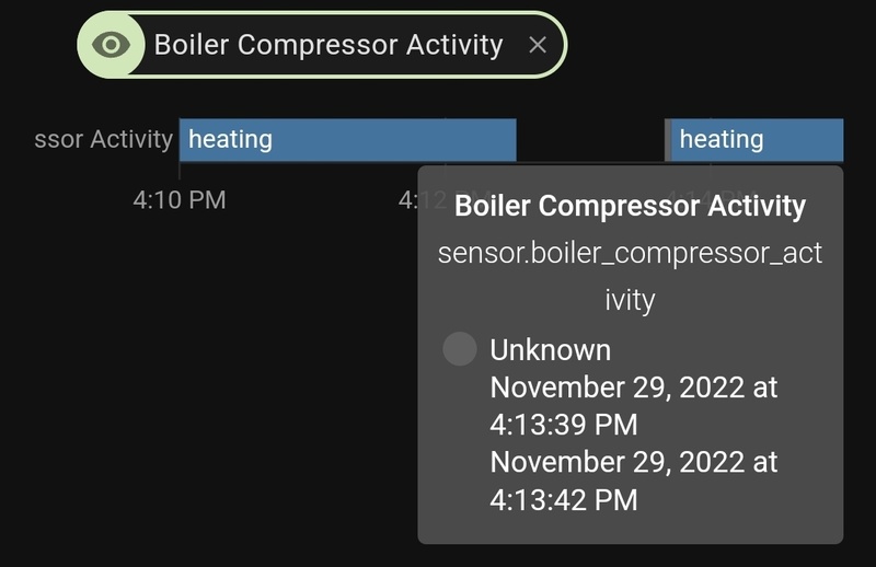

@HansRemmerswaal ik dacht dat bij het bereiken van de hysterese limiet (150k) de pomp altijd schakelt. Maar dat lijkt niet het geval.
Afbeeldingslocatie: https://tweakers.net/i/Z5yVJYN6xLWL2w5s2Xmjnmt5OO8=/x800/filters:strip_icc():strip_exif()/f/image/cC2TqAoz88DLcL3IBz4vEQyM.jpg?f=fotoalbum_large
Ook triggered jouw automation bij elke status wijziging van boiler activity. Ik zie echter met regelmaat een status 'unknown' voorbij komen. Die de hystere nu dus reset, maar de pomp zelf niet.

maartenvdv737 schreef op dinsdag 29 november 2022 @ 19:17:
Unknown is waarschijnlijk de defrost. In de laatste versie van de bbq firmware is daar een fix voor. Zie mijn post van een tijdje geleden.

  • master1104
  • Laatst online: 26-09 12:41
maartenvdv737 schreef op dinsdag 29 november 2022 @ 15:00:
Dat is inderdaad een normale delta T. Je kan hem nog iets verlagen naar b.v. 4 graden om de aanvoer wat mee te laten zakken.
Probleem lijkt in een matige afgifte van je systeem te zitten. Het zal geen vloerverwarming zijn gok ik, want als je retour uit de vloer 30 graden is dan zal je de tent uit zweten :+ Hier komt deze dagen tussen de 25 en 26 graden uit de vloer met een aanvoertemp van 28 - 29 graden. Ik zou me focussen op meer afgifte in je woning om de retour omlaag te krijgen. Bij goede afgifte zal de lage retourtemperatuur ook zorgen dat de warmtepomp zijn warmte beter kwijt kan en dus de aanvoertemperatuur mee zakt.

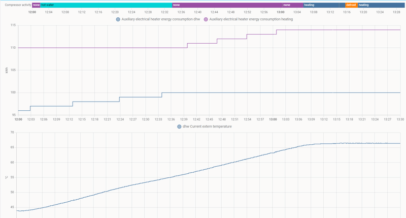

gizmo9003 schreef op maandag 28 november 2022 @ 11:54:
Ah, eindelijk verklaard waarom m'n boiler temperatuur wat rapper afneemt! (zie blauw omcirkeld hieronder).
Ik heb zojuist de stand van "auto" naar "verwarmen" gezet, zal morgen bevestigen of dat het gewenste resultaat levert.
Weet je of dat ook ervoor zorgt dat de pomp continu op ~10% blijft draaien? want pas zodra de compressor begint te werken, gaat dat naar een (in mijn ogen bizar laag?) percentage?

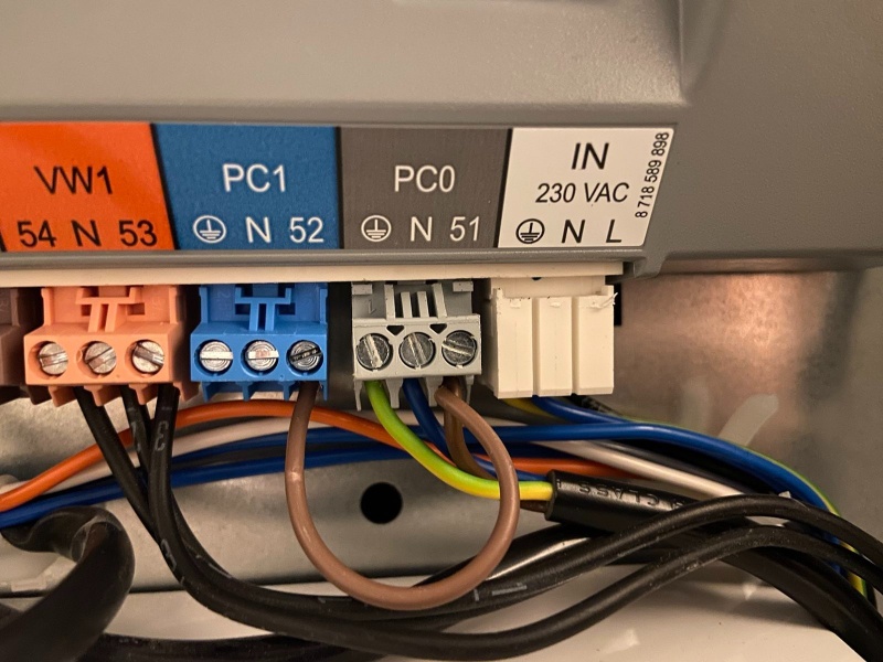

Dit probleem heb ik ook gehad. Let wel, onderstaand verhaal geldt alleen voor mensen met alleen de interne PC0 CV pomp. Als je twee pompen en een buffer in je systeem hebt dan werkt het anders.
Bij mij was het terug te leiden aan de interne pomp die op 'altijd aan' stond. In de 'rust stand' zet de warmtepomp dan inderdaad de 3-weg klep open en i.c.m. deze pompstand bleef er water uit de boiler over de wisselaar stromen. Ik heb hier een Nefit monteur voor laten komen, aangezien ik tegen het volgende aanliep:
- Verwarmen / koelen op automatisch veroorzaakte dat de 3-weg klep naar de boiler ging in rust. Oplossing leek de interne pomp op automatisch te zetten, maar dan gaat je CV pomp ook uit als de warmtepomp op 'verwarmen modus' staat en even geen warmtevraag heeft. Daardoor meet je op TC0, TC1 en TC3 niet meer de temperatuur van het water uit je vloer, maar slechts het stilstaande water wat aan het afkoelen is. Hierdoor regelt de warmtepomp heel slecht en gaat b.v. aan t.g.v. afgekoelde leidingen terwijl de vloer nog veel warmer water heeft. M.a.w. de hysterese van het weer inschakelen wordt veel te snel getriggerd. Ook het openen van een extra groep met dus nieuw koud water in het systeem wordt zo niet gemerkt door de warmtepomp.
- De warmtepomp op verwarmen of koelen handmatig zetten lost wel het drieweg-klep probleem op, maar is uiteraard een workaround. Bovendien slaat de interne pomp nog steeds af (zie hierboven). De interne pomp weer op handmatig zetten lost dit op, maar voorkomt weer dat de interne pomp uit gaat als er geheel geen warmte vraag is (streeftemperatuur 0 graden) en kost dus extra stroom.
Uiteindelijk is Nefit met de oplossing gekomen om de fase van de CV pomp (PC0) en de Boderus pomp (PC1) door te lussen. Dus PC0 houdt gewoon zijn eigen PWM signaal/fase/aarde/nul, maar de fase van PC1 komt bij het contact van de fase van PC0 op.
Het effect is dat de pomp weer op automatisch ingesteld kan worden, maar dat de pomp door blijft lopen als er tijdelijk geen warmtevraag is. Tijdens het verwarmen neemt de interne pomp dus de logica van een boderus pomp over. De leidingen blijven dus flow houden, waardoor je de interne temperatuur van je vloer goed blijft meten. Als er echter helemaal geen vraag is (streeftemperatuur 0 graden) of de 'rust stand' actief is dan stopt de pomp wel netjes om stroom te sparen. Het doorlussen is noodzakelijk, want als je de fase van PC0 helemaal weg zou laten dan start je pomp niet meer als de warmtepomp je boilervat wil verwarmen.
Ik moet zeggen dat ik blij verrast was met deze oplossing van Nefit. Ik heb gelukkig geen natuurlijke circulatie over mijn wisselaar vanuit de boiler, dus als de pomp uit is verlies ik geen warmte.
Zie hieronder van welke twee aansluitingen ze de fase hebben doorgelust. Gaat dus om contact 52 en 51.
Afbeeldingslocatie: https://tweakers.net/i/sbxD9v6NReTjAyCe9GfaCWWzC0U=/800x/filters:strip_icc():strip_exif()/f/image/Wj3uqyAxtNqsAHzCZJHrDxhy.jpg?f=fotoalbum_large

  • maartenvdv737
  • Laatst online: 22-09 19:56
master1104 schreef op dinsdag 29 november 2022 @ 21:12:
Het is deels vloerverwarming met hh 20cm (30m2). Er zijn 2 handdoekradiatoren. De rest van de woning is LT convectoren, het grootste deel met grote ventilatoren.
Meer afgifte, hoe zou dat kunnen?
1. Elke ruimte heeft al een LT convector die goed gedimensioneerd is voor deze aanvoertemperatuur
2. Het wordt overal nu al prima warm. Meer warmte in huis is niet wenselijk
3. Dan zou dus de enige optie zijn meer convectoren, met een lagere aanvoertemperatuur?
4. Ik heb echter met de huidige aanvoertemperatuur al een vrij minimale 30 graden in de LT convectoren. Die geven pas warmte af bij 28 graden met ventilatoren erop. Dus veel lager kan het niet.
Dank voor het meedenken @master1104

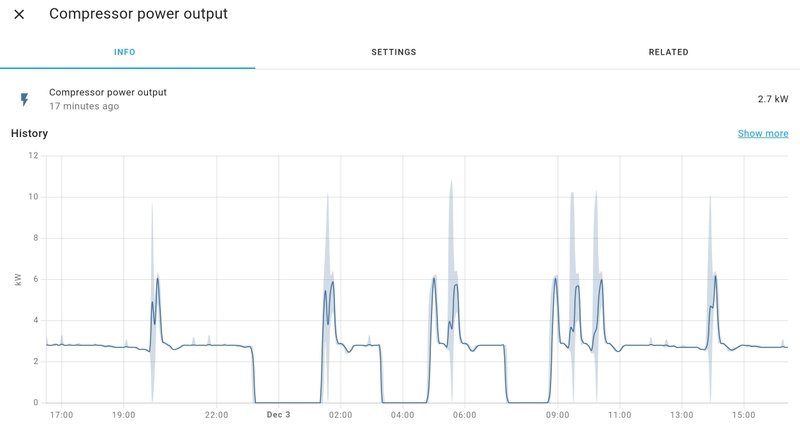

Onze warmtepomp draait momenteel zon 12 runs per dag, dat betekent dus dat jij elk 2 uur start.
Gevoelsmatig is dat wat veel, hoe zit dat bij andere gebruikers?
Ik heb al vanalles geprobeerd met de instellingen, maar hoe zou ik nu het meest eenvoudig de runs wat langer kunnen maken en ervoor zorgen dat de warmtepomp minder vaak aan slaat?

Kortste klap is om de hysterese op bv 300K*min te zetten. Zeker bij vloerverwarming is dat een prima oplossing om de runs dubbel zo lang te krijgen. Hier draait alles alleen op vloerverwarmingen en bleek 400K*min de sweetspot.
master1104 schreef op woensdag 30 november 2022 @ 15:42:
Kortste klap is om de hysterese op bv 300k/min te zetten. Zeker bij vloerverwarming is dat een prima oplossing om de runs dubbel zo lang te krijgen. Hier draait alles alleen op vloerverwarmingen en bleek 400k/min de sweetspot.
Ik snap niet wat er bedoeld wordt. Wat is k/min? kilo per minuut? :? Bij warmtepompen denk je eerder aan Kelvin, maar dat is met een grote K en 300 Kelvin per minuut lijkt me een immense en supersnelle temperatuurstijging, dus dat kan het ook niet zijn.
Kortom, ik snap er niets van. ;w
  • master1104
Je hebt gelijk, moet een K zijn. Ik heb het aangepast. Verder is dit al een aantal keer uitgebreid toegelicht, maar het is een in- en uitschakelhysterese en de werking komt hier op neer:
……Maw de aanvoertemperatuur 150 minuten 1K boven de vraagtemperatuur zit. Of 75 minuten 2K of 37,5 min 3K etc……
De eenheid is door Nefit zelf bedacht, maar ik moet zeggen dat het wel erg prettig werkt als je wat inzicht krijgt in je eigen installatie.
[ Voor 19% gewijzigd door master1104 op 30-11-2022 17:04 ]

en dan K x min ipv K/min. Denk niet dat nefit daar een patent op heeft. De hysterese omhoog zetten kan wel ten kosten van het comfort/ stabiele temperatuur gaan, eleganter is meestal eerst het ideaal voor de andere instellingen vinden.
  • master1104
Check, klopt inderdaad. Ook aangepast :)
master1104 schreef op woensdag 30 november 2022 @ 17:02:
Aha. Met de uitleg van @hackbard snap ik het, het zijn gewoon graadminuten. Dit wordt ook door Nibe gebruikt. Maar dan is het wel graad maal minuut. En niet per minuut. Want dat is dus heel iets anders.
  • HansRemmerswaal
  • Registratie: Januari 2016
  • Laatst online: 28-09 18:01
Andrehj schreef op woensdag 30 november 2022 @ 19:53:
Bij Nefit is het ook Kelvin * min.
Ofwel het oppervlak tussen de current flow en de target flow temperatuur.

  • maartenvdv737
RensvN schreef op woensdag 30 november 2022 @ 12:13:
Ik ben even benieuwd naar jullie mening/ervaring.
We zouden iets meer van je setup moeten weten. Ik had ook hele korte runs. Van 1 uur. Ik heb nu de naregeling losgekoppeld van de warmtepomp. Nu zijn de runs ongeveer 6 tot 12 uur overdag.
Snachts gaan veel radiatoren uit door een kleine nachtverlaging van 1 graad. In de nacht zijn de runs nu 1-2 uur. Zie mijn laatste grafiek hierboven.
Zal met het koude weer gaan veranderen.
[ Voor 10% gewijzigd door maartenvdv737 op 30-11-2022 21:46 ]

  • Avvd

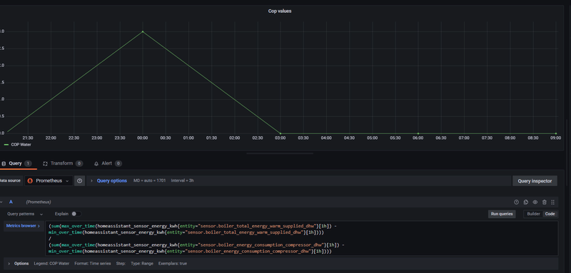

Nu het koude weer er aan komt wil ik mijn warmtepomp (weer) uitgebreider gaan monitoren, gisteravond heb wat zitten sleutelen met de ESPHome, Home assistant, prometheus en grafana met dit als resultaat:
Afbeeldingslocatie: https://tweakers.net/i/6vdx2A2wHHNdWKYofQfGJazdGU4=/800x/filters:strip_exif()/f/image/TC9UIK2IR1mJlVgzueyazRHU.png?f=fotoalbum_large
De runs lijken er vrij aardig uit te zien met een goede delta tussen heat in & out. Ik moet nog even kijken of ik de radiator forward er ook uit kan vissen, die lijkt de esp-home namelijk niet op te pikken. Deze waarde had ik wel bij de husdata gateway, dat heeft nog wat finetuning nodig.
Daarnaast probeerde ik een grafiek te maken van de gemiddelde cop waarde over X tijd. Ik heb geen idee in welke richting ik dit in moet zoeken, nu heb ik geprobeerd om de min en max het gegeven vermogen te pakken (KWH waardes) dat te delen door het opgenomen vermogen. Dit geeft echter niet het gewenste resultaat, ik heb het idee dat ik hier helemaal in de verkeerde richting zit. Weet iemand wellicht hoe dit te doen is met grafana i.c.m. prometheus?
Afbeeldingslocatie: https://tweakers.net/i/W4jCeCD00LfJmiW6oCmFtggerhY=/800x/filters:strip_exif()/f/image/MAFfwiQbbdsIIUen8RGL1Hz2.png?f=fotoalbum_large
(sum(max_over_time(homeassistant_sensor_energy_kwh{entity="sensor.boiler_total_energy_warm_supplied_dhw"}[1h]) -
min_over_time(homeassistant_sensor_energy_kwh{entity="sensor.boiler_total_energy_warm_supplied_dhw"}[1h])))
(sum(max_over_time(homeassistant_sensor_energy_kwh{entity="sensor.boiler_energy_consumption_compressor_dhw"}[1h]) -
min_over_time(homeassistant_sensor_energy_kwh{entity="sensor.boiler_energy_consumption_compressor_dhw"}[1h]))))

  • maartenvdv737
Avvd schreef op vrijdag 2 december 2022 @ 09:03:
Heb je de bbqkees module?
Ik maak eerst een utility meter voor het dagelijkse supply en consumption
utility_meter:
  heatpump_daily_energy_supplied:
    name: Daily heatpump energy supply
    source: sensor.boiler_total_energy_supplied
    cycle: daily
  heatpump_daily_energy_consumed:
    name: Daily heatpump energy consumption
    source: sensor.boiler_total_energy_consumption
    cycle: daily
En daarna een sensor voor de COP. Je kan dit natuurlijk ook wekelijks of maandelijks doen. Per uur heeft weinig zin. Tenminste bij mij is de update frequency van de production sensor elke 20 sec, maar de consumption ongeveer elk uur.
template:
  - sensor:
    - name: "heatpump_cop_daily"
      state: "{{ ((states('sensor.daily_heatpump_energy_supply')|float) / (states('sensor.daily_heatpump_energy_consumption')|float))|round(2) }}"
      unit_of_measurement: "COP"

Bedoel je dit @hackbard :
Afbeeldingslocatie: https://tweakers.net/i/eNapNTmorzu0AgBS0JqEbN9dF0c=/full-fit-in/4920x3264/filters:max_bytes(3145728):no_upscale():strip_icc():fill(white):strip_exif()/f/image/xNjZ4SzQetAa1qYnsw4zJqOJ.jpg?f=user_large
Mijn warmtepomp vertoont dit gedrag de laatste dagen. Zoals ik het interpreteer komt de aanvoer steeds boven de streef temperatuur waardoor hij terug moduleert om even later weer vol gas te gaan. Iemand een idee wat ik hier aan kan doen?
De rustige episode tussen 18u en 2u was toen de haard aan stond.

ja precies dat bedoel ik. Het vermogen ziet hier dan zo uit:
Afbeeldingslocatie: https://tweakers.net/i/R3oTT94FsUfkOGWAOS1ESXVuD48=/full-fit-in/4000x4000/filters:no_upscale():fill(white):strip_exif()/f/image/KCUn9I2zubzUqElacto10bV2.png?f=user_large
als het vermogen nou niet steeds in mijn geval van 8 naar 2,8kW zou terug moduleren maar op 5 of bijvoorbeeld tussen 4 en 6 zou draaien, was het een veel rustiger beeld en mogelijk zelfs minder defrosts. Dat zou reken technisch toch niet onmogelijk moeten zijn in 2022? Het hoeft geen rechte lijn te zijn, maar die pieken en dalen zijn toch extreem. Net iets beter dan aan/uit, maar meer ook niet. :X

@Noxa en @spok9 ik denk het zit in de schakeling van het vermogen. Als de aanvoer (een tijd lang of bepaalde waarde?) hoger is dan streeftemperatuur, gaat die naar minimum vermogen. Als dan de aanvoer weer te laag is, geeft die weer volgas. Dat heet dan modulatie, alleen bestaat blijkbaar alleen volgas omhoog of zover mogelijk omlaag, niks daartussen. Er is nooit een constant midden vermogen waar die een tijd rustig op zou kunnen draaien. Als min of max zijn wat op dat moment nodig is prima, maar ertussen in is het erg onrustig. Eigenlijk een beetje primitief dat daar niks voor bestaat. Of mis ik iets?
@master1104 wat bedoel je met mooi in balans? Heb jij misschien iets dat niet min of max maar ertussen in blijft?
bij het plaatje van @The Legend is het maximum vermogen met wat defrosts denk ik.
edit: misschien ben ik hierboven wat stellig. Net mijn delta T (verschil Tc0/Tc3 pompsturing) van 6,7 naar de voor radiatoren geadviseerde 8 gezet, kijken of dat met deze temperaturen beter werkt..
[ Voor 10% gewijzigd door hackbard op 03-12-2022 21:33 ]
Volgens mij ben je te stellig. Toen het minder koud was hier pruttelde mijn WP hele dagen op 2-2,5kW. Ik ervaar iig geen min-max gevoel, hij moduleert vrij tussen ca 1,5 en 5kW.

Ik denk niet dat de TC0 en TC3 instelling dat verhelpt
Maar dat kun je wel proberen het Kan namelijk geen kwaad om met die instelling te spelen
Wat mij opviel na het inregelen is dat het verschil tussen aanvoer en retour van het cv systeem
Nu bijna gelijk is aan het verschil tussen Tc3 en tc0
Ik weet niet of dat bij andere mensen ook is die stabiele runs hebben
Afbeeldingslocatie: https://tweakers.net/i/Z2HF-HJ-KGDPkA0XcgOZcR_4Jsk=/full-fit-in/4920x3264/filters:max_bytes(3145728):no_upscale():strip_icc():fill(white):strip_exif()/f/image/0q0ZBIcEYe1qdQQ5na3luFLC.jpg?f=user_large
Afbeeldingslocatie: https://tweakers.net/i/UKgvTwjgnW1yPRR4a83huJibPkk=/full-fit-in/4920x3264/filters:max_bytes(3145728):no_upscale():strip_icc():fill(white):strip_exif()/f/image/C9nhkF5MMzkWCNAT2ttd0uW5.jpg?f=user_large
Het lijkt wel enige rust in het systeem te brengen.

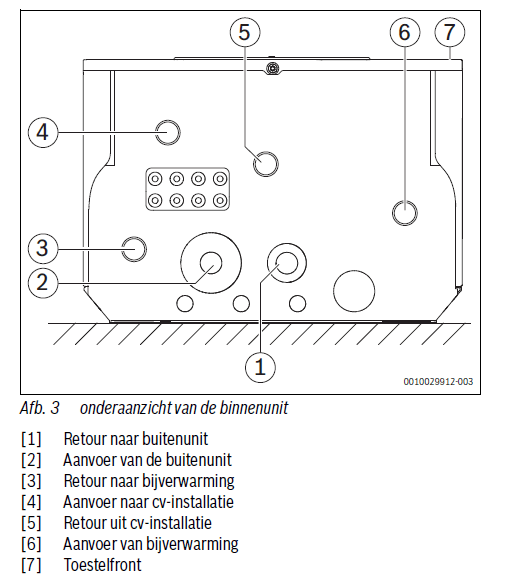

Ik krijg mijn bijverwarming/gasketel van mijn hybride setup 5.0 BS split niet lekker aan de praat. Het lijkt er simpelweg op dat de gasketel zijn warmte niet het huis in stuurt.
Hij wordt aangesproken, wordt zelf wel warm, maar vervolgens stroomt er niks het huis in.
Moet de gasketel pomp door de binnenunit pomp heen duwen? Zit er een bypass in de binnenunit pomp? Of moet de binnenunit pomp draaien als de CV ketel wordt gebruikt?
Dus moet de pomp lopen om de flow op gang te houden? Zo ja, hoe krijg ik dat voor elkaar? Ik begin ook te twijfelen aan mijn leidingwerk tussen de gasketel en binnenunit :(
Ik maakte de foto met de mengklep op 0%. Het euvel is dus met die klep op 100%.
Afbeeldingslocatie: https://tweakers.net/i/fVOWPtpvhOtyU4QQIr-TDWsPDNs=/full-fit-in/4000x4000/filters:no_upscale():fill(white):strip_exif()/f/image/93DJLWWYEPyPNbQ5SqKxNlNI.png?f=user_large

Voor iedereen die heel nauwkeurig de COP voor CV en WW aan het berekenen is, tijdens de thermal disinfection run wordt een gedeelte van het electrische opgenomen vermogen gerapporteerd als CV inplaats van WW.
In het onderstaande voorbeeld wordt het gebruik van het electrische element tussen 12.02 en 12.34 uur (3 kWh) gerapporteerd als WW en tussen 12.34 en 13.00 (4 kWh) als CV.
Ik heb het vergeleken met de waardens op de NEFIT zelf en zie daar dezelfde verbruiken. Dus het is niet een bug in BBQKees.
Hierdoor wordt de COPcv lager en COPww hoger.
Afbeeldingslocatie: https://tweakers.net/i/pzuxmPDb1IYu2Zrz_rUn0deKFro=/800x/filters:strip_exif()/f/image/RA3yumVyZbsDvXmDPcBa6jDQ.png?f=fotoalbum_large
Afbeeldingslocatie: https://tweakers.net/i/SSYCO1Ymk2_9qW0PBoFcgb9Crlo=/800x/filters:strip_exif()/f/image/h4X7U1KDq5LU2Szv6TfyrYB3.png?f=fotoalbum_large

SuperR1902 schreef op zondag 4 december 2022 @ 14:46:
@de telegraaf , Ik lees net dat jij ook problemen hebt/had met de bijverwarming. Heb je dat inmiddels aan de praat en zo ja, hoe?
Ik had net een theorie, zou het 'bijmengen' niet zo lekker gaan als de circulatiepomp van de binnenunit beter werkt, meer druk/flow levert en daardoor de flow van de gasketel pomp tegenwerkt? Of is dat waar de Nefit engineers hun magie op hebben uitgevoerd met een slimme regeling die dat mooi afstemt?
[ Voor 22% gewijzigd door SuperR1902 op 04-12-2022 16:54 ]

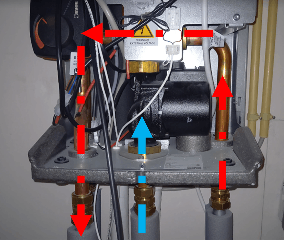

Als der rode pijl (binnenunit links uit ) naar de oorspronkelijke retour CV-ketel gaat en de rode pijl (binnenunit links in ) komt vanuit de oorspronkelijke aanvoer CV-ketel komt. Is het leidingwerk okay.
  • SuperR1902
  • Registratie: Juni 2022
  • Laatst online: 18-09 14:10
De foto vertekent wat.
Van links naar rechts;
3; 'Koud' uit wisselaar naar koud in/retour op gasketel
4; Aanvoer/warm/uit naar huis
2; Buitenunit aansluiting
5; Retour/koud/in van huis
1; Buitenunit aansluiting
6; Aanvoer/Warm/in van bijverwarming (Warm uit op gasketel)
Afbeeldingslocatie: https://tweakers.net/i/fOPUBYqQ_TTzGW6MwxmYDf7rFrc=/full-fit-in/4000x4000/filters:no_upscale():fill(white):strip_exif()/f/image/uvBuUswLtFxoxtP20Bzrrdg3.png?f=user_large

Sinds 16.30 uur is deze bij mij ook aan het golven... Zou de compressor power output iets hoger zijn, bijvoorbeeld 3 - 3.5 ipv 2.7 dan zou ik waarschijnlijk geen golven hebben.
Afbeeldingslocatie: https://tweakers.net/i/yH5Thb78rU6P5xZK7jaXVvDmW_w=/800x/filters:strip_exif()/f/image/tstqRhyE4lzo9fmT5alPxt6P.png?f=fotoalbum_large
[ Voor 8% gewijzigd door HansRemmerswaal op 04-12-2022 19:58 ]

Dit lijkt mij toch een kwestie van een te groot WP-vermogen. Je schiet constant ver boven de gevraagde aanvoertemperatuur. Iets anders kan ik niet bedenken.

HansRemmerswaal schreef op zondag 4 december 2022 @ 19:54:
Zoals ik het zie draait je warmtepomp mooi stabiel tussen 13:00 en 15:00
Daarna is de aanvoertemperatuur van 30 graden naar 31 graden gegaan zo te zien en dat kan je afgifte niet kwijt
Daardoor loopt de aanvoer en retour temperatuur te hoog op en door dat de warmtepomp harder dan moet werken bevriest deze eerder en komt zo in zijn defrosts
Dus zorgen dat er zoveel mogelijk groepen vloerverwarming en radiatoren open staan en en je boderus pomp
Zo hoog mogelijk instellen tot de leidingen herrie maken en dan nog eens proberen
Later dicht draaien en opnieuw inregelen en pomp terug zetten is zo gedaan in een weekend

Willem senior schreef op zondag 4 december 2022 @ 22:04:
Ik denk dat je gelijk hebt en zit de oplossing waarschijnlijk in het verhogen van de boderus pomp. Dinsdag komt de monteur met Nefit langs, ik ga nu niets aanpassen en wacht daar nog even op.
Ik heb gisteravond nog wel de TC3/TC0 aangepast van 4 naar 5. Kort daarna stopte het golven. Het golven deed me trouwens een beetje denken aan resoneren, maar dan met een hele lage frequentie. Mogelijk dat door die aanpassing dat resoneren werd verstoord. Een paar weken geleden, toen we het eerste koude weekend hadden, had ik ook extreem veel last van dat golven. Ook toen stopte het toen ik de TC3/TC0 aanpaste, maar na een aantal uren kwam het weer terug.
Afbeeldingslocatie: https://tweakers.net/i/BLCe_tKeXxLYRtY9gm0DygROzVs=/800x/filters:strip_exif()/f/image/DQ70YGLmAOCDq2l7ffx4gXAV.png?f=fotoalbum_large
De Nefit man gaat zeggen dat het onvermijdelijk is dat je soms die golfbewegingen ziet, en dat je dat weliswaar met de pompsnelheden (Buderus en/of TC3-TC0) weer kunt opheffen, maar dan kun je wel aan de gang blijven.
Het weer (vochtigheid/temp) verandert voortdurend en je warmtevraag gedurende de dag wellicht ook.
Dat golven is niet negatief voor het rendement, pendelen wel maar dat is bij weinig warmtevraag onvermijdelijk.
