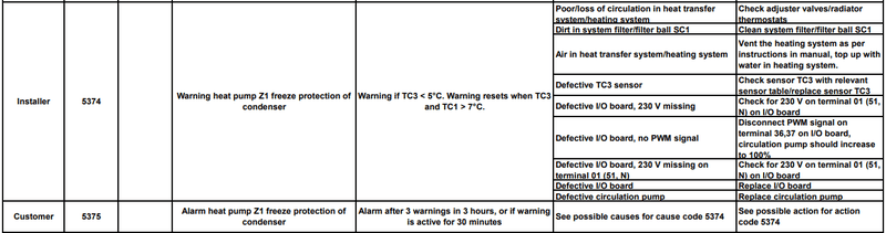

Waarom staat deze melding er, en wat kan ik eraan doen?
Afbeeldingslocatie: https://tweakers.net/i/QjdGn-IkUoIks_JWkZ85OFYvHjY=/x800/filters:strip_icc():strip_exif()/f/image/3iX91tflg5NG7d4490srAmrp.jpg?f=fotoalbum_large
  • HansRemmerswaal
  • Registratie: Januari 2016
  • Laatst online: 06:42
RensvN schreef op maandag 21 november 2022 @ 06:54:
In de openingspost staat een link met een lijst van foutmeldingen. Voor deze foutmelding:

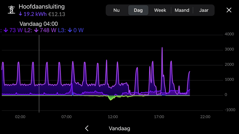

Bij mij vanaf zaterdag 17:15h tot vanmiddag 14:00h aan 1 stuk geprutteld op ca 750w met daarbij uiteraard wel regelmatig defrosts. Vanaf vandaag 14:00h weer de nodige start/stops, maar dat zal te maken hebben met het zachtere weer nu.

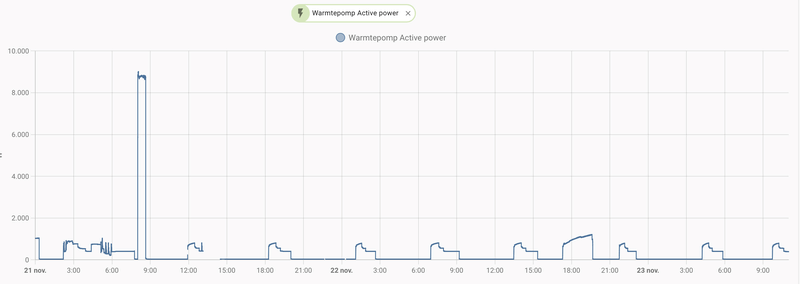

Dit is resultaat met P1 meter vanaf vandaag 00:00 uur. Met koud weer zie je een constante nominale lijn met daarbij de nodige piekmomenten door ik denk defrosts en vanaf vanmiddag ca 14:00 uur is het onregelmatig geworden door het wat zachtere weer.
Afbeeldingslocatie: https://tweakers.net/i/9jsrNYaSwH4TKCMV9aN2ayDPBZE=/800x/filters:strip_exif()/f/image/E2SSLCtB68o1XuysFB0RX40I.png?f=fotoalbum_large

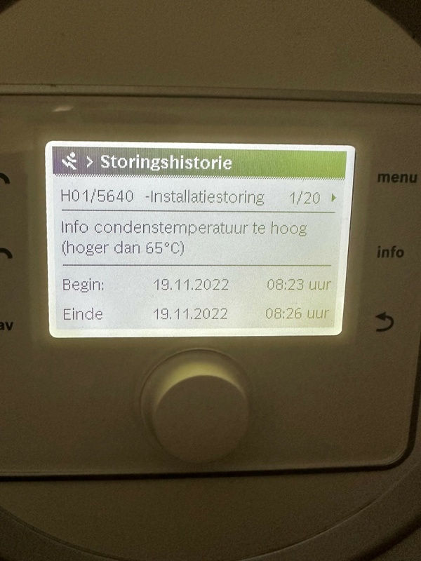

Ik heb nu een tijdje de warmtepomp aan het draaien.
Maar nu het kouder is geworden krijg ik een foutmelding.Afbeeldingslocatie: https://tweakers.net/i/kRsXQRuYiQQVU0V6ZJorlRyn4v4=/x800/filters:strip_icc():strip_exif()/f/image/bSzeYYFXidPUr5sLBv9Tqa9L.jpg?f=fotoalbum_large
Heeft iemand een idee waar ik het probleem kan oplossen?

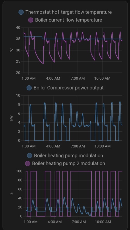

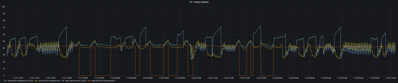

Ik zit hier nog steeds met 12 korte runs per dag. Heb van alles geprobeerd; voetpunt / eindpunt / tc3-tc0 / hysterisis....
De installateur is geweest en heeft wat aangepast maar dat heeft niet veel geholpen. Installateur heeft contact opgenomen met Nefit maar die hebben het een beetje druk. Ben bang dat de conclusie gaat worden dat het vermogen van mijn warmtepomp te hoog is en dat deze daarom niet voldoende kan terugmoduleren.
Kan iemand voor mij een grafiek laten zien, van een mooie lange run, met daarin TCO / TC3 / target en current flow? Dan kan ik kijken hoe dit eruit hoort te zien. Ik vermoed dat de current dan net boven de target zit voor een lange tijd, want anders kan die hysteresis niet lang duren.
Een grafiek zoals dit bedoel ik, maar dan van een goede run...

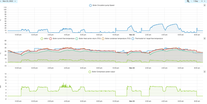

  • aGraPusher
  • Laatst online: 13:51
Momenteel heb ik nog geen BBQkees kastje dus ik moet het nog even doen met de data uit de kWh meter.
Dit is de data van 21 t/m 23 november. Die pieken moeten er minder worden en meer uitgevlakt toch? Of is dit normaal met dit weer?
Afbeeldingslocatie: https://tweakers.net/i/iKSwEBJJSELTaxrTE3qc1UY8tPc=/800x/filters:strip_exif()/f/image/yBDgkJfqutzuiOGjsbBweI54.png?f=fotoalbum_large

aGraPusher schreef op woensdag 23 november 2022 @ 11:02:
Die hele hoge piek op 21 nov is waarschijnlijk de 65 graden run van je boiler?
Die van 22 nov om 18:00 is waarschijnlijk boiler?
En de rest lijken runs van 1.5 - 2 uur.

  • aGraPusher
HansRemmerswaal schreef op woensdag 23 november 2022 @ 11:15:
Piek op 21 nov is de legionella run
Piek op 22 nov is douchen
Zijn runs van 1.5 - 2 uur goed te noemen of kan ik hier nog in verbeteren?
Zie ik het dan goed dat dit een run van +- 5 uur is?
Afbeeldingslocatie: https://tweakers.net/i/B98FSTpssjTMjVPJ5wHhapSr3SE=/full-fit-in/4000x4000/filters:no_upscale():fill(white):strip_exif()/f/image/FLvWGm2PXP1OpLjp27sAjUxf.png?f=user_large

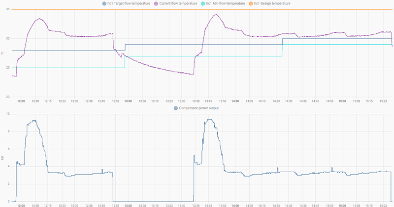

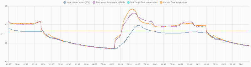

  • hackbard
  • Registratie: November 2021
  • Laatst online: 23-08 17:56
HansRemmerswaal schreef op woensdag 23 november 2022 @ 09:59:

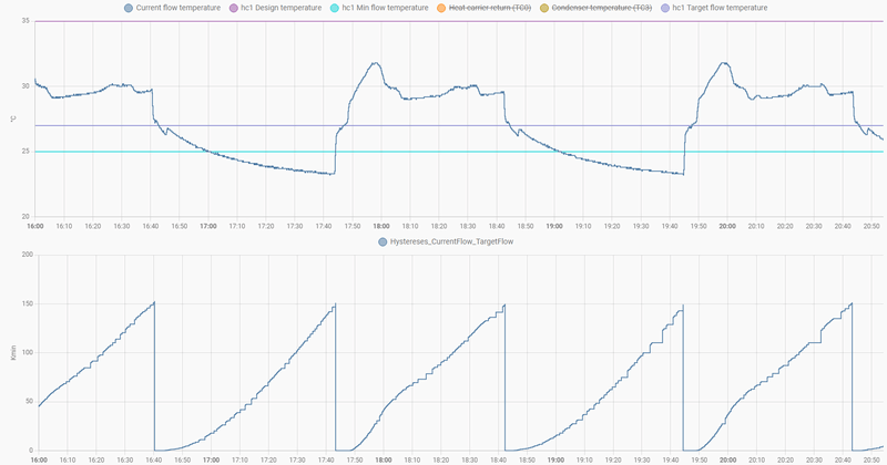

Afbeeldingslocatie: https://tweakers.net/i/11EjY0iExtSRmd5JK1T98_-SeTA=/800x/filters:strip_exif()/f/image/HgYNW8UiPf08nYia9OVcj9QR.png?f=fotoalbum_large
de afgelopen dag hier, ik vindt het best goed, 3 starts in 24h.
voetpunt staat op 28, radiatoren en vast minder goede isolatie. Ook met buiten boven 7 graden zijn de runs best lang/ meerdere uren. Kamerinvloed 3, Hysteresis 200. Delta t (Tc0/Tc3) heb ik gisteravond van 7 naar 5 gezet, anders deed de pomp bij minimum vermogen bijna niks meer en werd het op de verste radiatoren niet warm. Misschien iets overdreven. Maar lange runs zijn niet een doel op zich als alleen maar de leidingen om de wp heen warm worden.
ah, en rond 4pm gisteren deed die een beetje nerveus, omdat toen net mijn grens stille modus aan de orde was (buitentemperatuur 7graden).
aGraPusher schreef op woensdag 23 november 2022 @ 11:29:
Legionellarun met 9 kW elektrisch? Holy crap. Dat had ik nog niet eerder gezien. En dat bijna een uur lang compleet op het element? Dat kan wel een stukje (enorm stuk) efficiënter.
Tip: Plan een SWW-run vlak voor de legionellarun (zodat het grootste deel met de compressor en cop ~3 gaat), en verlaag het vermogen van de elektrische elementen (naar bijvoorbeeld 6 kW, wat ook al vrij veel is).
Verder is er met je regeling niet zoveel mis. Met vier korte runs op een dag, eindigend rond de 600W is best OK.

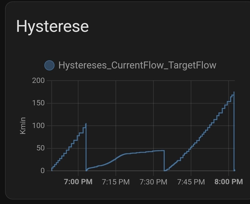

  • HansRemmerswaal
hackbard schreef op woensdag 23 november 2022 @ 12:22:
Als ik het goed zie op je grafiek dan slingert die current flow een beetje om de target flow heen. En steeds als deze eronder komt dan reset de hysteresis en gaat de compressor naar max om snel weer boven de target te komen. En daardoor heb je een lange run.
Het viel mij op dat bij mij bij minimaal vermogen de current flow net boven de 30 graden blijft. Ik heb mijn voetpunt verhoogd waardoor de target op 30 uitkomt. En nu heb ik een langere run. Om deze nog langer te maken zou ik dan nog iets hoger moeten gaan zitten, maar dan gaat de current om de target heen slingeren en gaat de compressor vaker naar max.
Ik vraag me af wat uiteindelijk energie zuiniger is. Een lange run waarbij de current af en toe onder de target komt, en de compressor dus tussendoor naar max gaat, of een aantal kortere runs waarbij de current boven de target blijft. Waarschijnlijk het eerst omdat als de compressor naar max gaat het water minder graden omhoog hoeft.
Afbeeldingslocatie: https://tweakers.net/i/1nYKZQEWbswSiEK1HiSG1f8h5sA=/800x/filters:strip_exif()/f/image/yx1Zm8re6HabuSr97WP0cxEa.png?f=fotoalbum_large

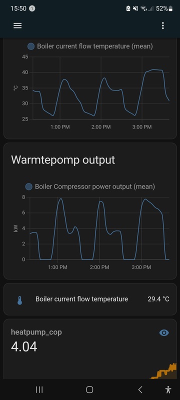

  • maartenvdv737
  • Laatst online: 17-08 15:34
Mijn warmtepomp blijft pendelen, en ik hoop dat iemand even mee kan denken.
Af en toe heb ik runs van 4-5 uur, maar meestal pendelt hij elk uur.
Setup:
1. Nefit compress 3000i hybride warmtepomp. Deze moduleert tussen 2-6kW
2. Evohome naregeling van alle LT convector. BDR91T1004 relais aangemeld als warmtepomp, met min 30 min runs en 0 min tussen schakelingen.
3. Reflex V 20, buffervat/ voorschakelvat
4. Vloerverwarmingspomp voor 25m2, met pompschakelaar (26.5 graden ingesteld), niet verder nageregeld.
5. Er lopen ook nog 2 badkamer radiatoren en vloerverwarming 10m2 mee, niet nageregeld
6. Stooklijn : 30-40 en 35- 45 beide geprobeerd
7. Delta T warmtepomp: 6K.
Meting met bbqkees module in home assistant:
Afbeeldingslocatie: https://tweakers.net/i/L21B1Y_eaqXDYBBsdjl3Hb9ftuA=/x800/filters:strip_icc():strip_exif()/f/image/ZIn04hyZiqoTiPwUbhcrMniK.jpg?f=fotoalbum_large
Instellingen telkens minimaal 24 uur geprobeerd voor verder wijzigen.
Waar zit de meest waarschijnlijke oorzaak?
1. Evohome instellingen
2. Buffervat te klein
3. Stooklijn niet optimaal
4. Delta T
Heeft iemand een vergelijkbare setup en wel succes met lange runs?
Ik blijf er iig vrij nuchter onder....

Misschien voetpunt toch iets lager?
Ik ben inmiddels bij een stooklijn van 27-50, met oude radiatoren. COP vandaag tot nu toe 3,88.
Ook leuk om te kijken naar hoe target en flow temp zitten , icm met hysterese (hier: 200). Misschien kan je daarmee nog sleutelen?
Afbeeldingslocatie: https://tweakers.net/i/kQRTy-XY_VkXMe5USd5NyIUZS9k=/full-fit-in/4000x4000/filters:no_upscale():fill(white):strip_exif()/f/image/uUBMSuPBMCjMgcJ03jb2YkMU.png?f=user_large
edit: trouwens, ik zie dat als die al aan staat, de modulatie vaak of min of max is, en vaak met een vertraging van rond 40min inzet. (Op het plaatje aan het eind, daar doet die een half uur niks, maar is nu tot 42graden, ver boven target gelopen). Zit daar ook een soort hysterese in? Gebouw demping zou het bij mij niet zijn, die staat uit.
[ Voor 27% gewijzigd door hackbard op 27-11-2022 16:48 ]
  • maartenvdv737
Dank. Ik snap niet goed waarom de stooklijn veel invloed zou hebben. Die bepaalt aan de hand van de buitentemperatuur de doeltemperatuur. Het enige effect is kouder of warmer water door de leidingen, waardoor het huis sneller of langzamer opwarmt toch?
Wat ik wel merk met een te lage stooklijn dat de aanvoertemperatuur bij de convectoren te laag is. Een LT convector genereer met ventilatoren warmte vanaf 28 graden. Er is ook wat verlies in de leidingen (hebben wel allemaal buisisolatie, behalve die in de vloeren en muren). Dus lager dan 30 gaat eigenlijk niet.
Als ik in mijn evohome kijk staat de hele dag de vraag op 91%. De bdr91t1004 relais staat dus de hele dag aan. Het is dus ook niet mijn warmtevraag waardoor de warmtepomp pendelt.
De hysterese heb ik nog niet mee gespeeld. Ik begreep dat die vooral is om te zorgen dat alle radiatoren voldoende warm worden? Dat zit bij mij prima. Als hysterese ergens anders voor is hoor ik het graag.
  • hackbard
SuperR1902 schreef op maandag 24 oktober 2022 @ 08:49:
Er is een aan/uit hysterese die je kan instellen.
De handleiding is er vrij helder over. Standaard staat deze op 150 K*min. Dus dat komt met onderstaande beschrijving overeen met 30 minuten 5 graden celsius te hoog, of bijvoorbeeld 15 minuten 10 graden celsius te hoog.
@maartenvdv737 handige post over de hysterese waar ik het over had. Misschien ook iets voor de start post? @scarwoman

Het zal waarschijnlijk komen door je naregeling dat de warmtepomp pendelt
Want een warmtepomp vind naregeling niet fijn
Als het mogelijk is probeer het dan eens een paar dagen zonder je naregeling
Zodat de warmtepomp zijn warmte goed kwijt kan en je dan een goede stooklijn kan instellen
En dan pas eventueel weer je naregeling terug plaatsen
Begin met de standaard stooklijn van voetpunt 25 graden en eindpunt 45 graden
Deze week komen koude dagen hoorde ik dus mooi om te testen en de warmtepomp goed in te stellen
Nefit enviline A/W split 5.0 Tower binnenunit met 190 liter boilervat, 50 liter Nefit buffervat, thermostaat 1010H, en boderus pomp unit,
  • Willem senior
  • Registratie: Juni 2017
  • Laatst online: 13:58

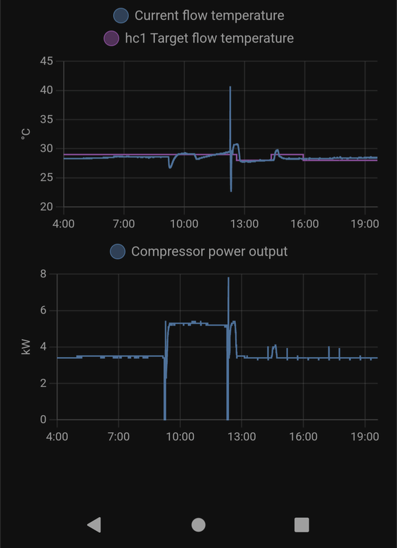

Vandaag eerste echte lange run gehad na veel aanpassen van het cv systeem deze week
Hopelijk kun je hier wat mee beter laat dan nooit zullen we maar zeggen
Afbeeldingslocatie: https://tweakers.net/i/pWJKzkKUAHxFvIrH7WiIw2YigHk=/800x/filters:strip_icc():strip_exif()/f/image/22pL3d7Ho6l1uUlO7tbr7LAo.jpg?f=fotoalbum_large

  • HansRemmerswaal
maartenvdv737 schreef op zondag 27 november 2022 @ 16:53:
Plot eens een grafiek met daarin (alleen) de target flow, current flow temperatuur en compressor power output.
[ Voor 5% gewijzigd door HansRemmerswaal op 27-11-2022 20:03 ]

  • HansRemmerswaal
Willem senior schreef op zondag 27 november 2022 @ 18:15:
Je current flow temperatuur was ongeveer gelijk aan de condensor temperatuur (TC3)?
Als dat zo is dat was de delta tussen de target en current flow ongeveer 2 - 3 graden en was de current flow constant boven de target. Hoe hoog is de hysteresis setting dan wel niet als je daarmee een run krijgt van +/-450 minuten. 2K x 450 min = 900 K*min...
Of was je current flow een stuk lager dan de TC3?
Nefit EnviLine A/W Split 7.0 E-S warmtepomp | Nefit HR 300 liter boiler | Nefit 50 liter buffervat | Bosch EasyControl CT200 thermostaat | Home Assistant | BBQKees | PV 6 kWp ONO | Tesla MY LR AWD 2021 FSD | Zaptec Go 2

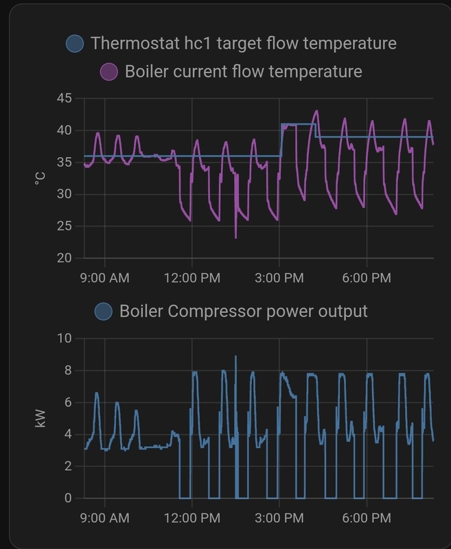

  • maartenvdv737
@HansRemmerswaal
Afbeeldingslocatie: https://tweakers.net/i/50XUdih8o7mqUgSZeiWJCwhoVLg=/x800/filters:strip_icc():strip_exif()/f/image/ML5F4OORbPv5nfiaUE0Jewb1.jpg?f=fotoalbum_large
@Willem senior de hysterese staat nog op de standaard waarde: 150
Maar ze zijn wel nagenoeg gelijk.
Afbeeldingslocatie: https://tweakers.net/i/ufLoXkF9t3dOc7UPoc2qtCxZJ5E=/800x/filters:strip_icc():strip_exif()/f/image/cLEOMx03FmacPFpql7ZyFPhZ.jpg?f=fotoalbum_large
[ Voor 30% gewijzigd door maartenvdv737 op 27-11-2022 20:22 ]

  • HansRemmerswaal
maartenvdv737 schreef op zondag 27 november 2022 @ 20:18:
@HansRemmerswaal
Wat een hoge target flow. Je hoofdverwarming is vloerverwarming of radiatoren?
Ik begrijp het gedrag niet helemaal. Bij mij als de compressor aan het verwarmen is en de current flow komt onder de target flow, dan wordt de hystersis gereset, gaat de compressor power output omhoog om de current snel boven de target te krijgen en gaan de hystersis opnieuw beginnen te tellen naar 150 K*min. Dit zie je een beetje tot +/- 11.00 uur.
Maar bij die runs van 12.00 uur en later zie je een klein piekje van de current boven de target en kort daarna stopt de run. Is dat kleine piekje al 150 K*min? Of zit er zoveel verschil tussen de BBQKees firmware dat we naar andere sensoren zitten te krijgen? Of verschil in Nefit firmware over hoe het een en ander werkt.
Mijn runs zijn nu niet lang, de installateur kom binnenkort met een expert van Nefit langs, maar bij mij kan ik het gedrag wel verklaren. En ik kan ook redelijk eenvoudig een langere run krijgen al wordt het hier dan direct ook een stuk warmer...
In de volgende grafiek kun je zien wat ik bedoel met die hysteresis. Als het verschil tussen de current en target kleiner is dan wordt de run vanzelf langer omdat de hysteresis dan minder snel oploopt.
Afbeeldingslocatie: https://tweakers.net/i/2xiXjBZUzC7qkPb1qR5xKtRp43k=/800x/filters:strip_exif()/f/image/aNZ407DgHvZCukzzFVaV6z3U.png?f=fotoalbum_large

Wollie91 schreef op zondag 27 november 2022 @ 21:16:
Hier ligt de current flow ook altijd vrijwel gelijk aan de TC3 en de target flow. En hier ook lange runs met hysterese op 150...
Zou je een plaatje van 1 zo'n run kunnen delen? Target flow, Current flow, voetpunt, eindpunt, Compressor Output?
Misschien ook handig voor het openings topic. Een paar grafieken van een mooie lange run. Niet zo een met 1001 meetwaardes maar een paar leesbare die goed laten zien wat er gebeurd.

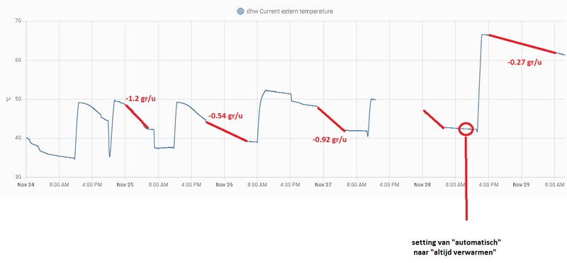

Ik heb al een paar dagen mooie lange runs, dus heel tevreden mee!
Echter probeer ik het 'inschakelverschijnsel' te doorgronden, maar dat lukt me nog niet.
In onderstaand plaatje;
- Vanaf 05.00u 's ochtends gaat de modes van "besparen / ECO" naar "verwarmen" (dus nachtverlaging uit)
- Voor deze tijd zitten TC1/TC3 op zo'n 45 graden. Waarom zo hoog? De target/current flows liggen veel lager.
- Tussen 05.00 en 06.30 koelt de 'current flow' af, terwijl de compressor nog niet aangesprongen is. Klopt het dat hij begint met pompen, en dan pas na 1,5u de compressor aanspringt om te gaan verwarmen? (op basis waarvan dan?).
edit: de vraag stellen is hem beantwoorden 8)7 deze lijkt overeen te komen met ingestelde waarde voor hysteresis 180Kmin.
Afbeeldingslocatie: https://tweakers.net/i/CZLM3a5dcFKwTYIB7Y5qEMkecQY=/800x/filters:strip_exif()/f/image/vqEcbRaf6hjCm98AeiqAn2fe.png?f=fotoalbum_large
[ Voor 6% gewijzigd door gizmo9003 op 28-11-2022 11:19 ]

gizmo9003 schreef op maandag 28 november 2022 @ 10:57:
Dat Tc3 en Tc1 hoog zijn komt door de optimale stand
Omdat je nachtverlaging gebruikt met de automatische stand wordt je boderus pomp uitgezet en gaat de driewegklep naar warmwater daardoor verlies (onttrekt) je warmte uit je boilervat over de warmtewisselaar
Kijk maar eens naar je water temperatuur van de boiler
Even de tijd lijn vergelijken met TC1 Tc3 en je boilervat
Oplossing voor nu is handmatig op verwarmen zetten en in de zomer op koelen dan gebeurt dit niet
Wordt hopelijk snel opgelost door Nefit met de nieuwe update van de software

Willem senior schreef op maandag 28 november 2022 @ 11:20:
Ah, eindelijk verklaard waarom m'n boiler temperatuur wat rapper afneemt! (zie blauw omcirkeld hieronder).
Ik heb zojuist de stand van "auto" naar "verwarmen" gezet, zal morgen bevestigen of dat het gewenste resultaat levert.
Weet je of dat ook ervoor zorgt dat de pomp continu op ~10% blijft draaien? want pas zodra de compressor begint te werken, gaat dat naar een (in mijn ogen bizar laag?) percentage?
Afbeeldingslocatie: https://tweakers.net/i/xHQdCextjqNYdpeQlSEyhXZWF9o=/800x/filters:strip_exif()/f/image/aLaO0mn1k9nqkyD7mpPmkIJc.png?f=fotoalbum_large
tjah..

gizmo9003 schreef op maandag 28 november 2022 @ 11:54:
10% is normaal in rust
hier tijdens verwarmen draait die op 1% als die terug is gemoduleert

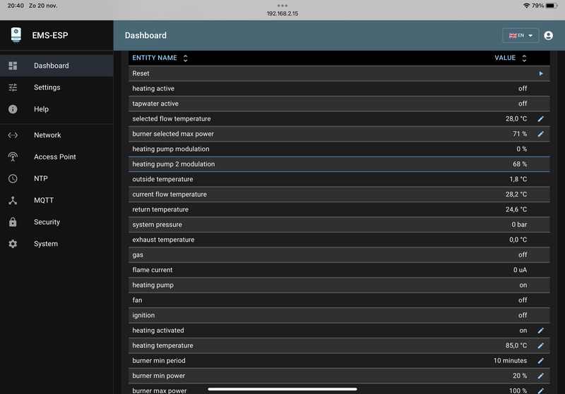

Kan iemand uitleggen wat het verschil is tussen de twee modulation sensors?
Afbeeldingslocatie: https://tweakers.net/i/dbLLe69FPu6kEH85v2lAPZ-ziEQ=/x800/filters:strip_icc():strip_exif()/f/image/LniuWoXlTzx5FFNmPA5JJWR4.jpg?f=fotoalbum_large
[ Voor 4% gewijzigd door maartenvdv737 op 28-11-2022 15:26 ]
  • Willem senior
maartenvdv737 schreef op maandag 28 november 2022 @ 15:23:
@Nous112 dank, ik ga het eens proberen
De heating pump modulatie laat mooi zien hoe hard de pomp van de warmtepomp moet werken
En heating pump modulatie 2 is alleen aan uit daar kijk ik nooit naar
  • De Eik
  • Registratie: Mei 2022
  • Laatst online: 12:12
Wie heeft de Nefit vorstbeveiliging condens afvoer gemonteerd?
Ondanks dat er geen vorstgevaar is, blijft de vorstbeveiliging die in de condens afvoer zit nu ingeschakeld. Hierdoor is er een verbruik van ca. 30w continu.
Ik heb het idee gehad dat de clixon thermostaat, mogelijkerwijs niet goed zou werken. In de Installatie handleiding is echter te vinden dat de clixon de volgende waarden heeft.
Werkgebied 5C° (±4) tot 15C° (±3)
Heeft iemand een idee?
Bestaat de mogelijkheid dat de vorstbeveiliging zou kunnen blijven ingeschakeld tot ca.15C°?
  • Wollie91
  • Laatst online: 23-08 15:59
HansRemmerswaal schreef op maandag 28 november 2022 @ 08:07:
Voetpunt: 25
Eindpunt: 35
Verwarmen met tussendoor een warmwater run. Ik kan wel duidelijk zien dat een warmwater flink langer duurt dan in de zomer 😅
Afbeeldingslocatie: https://tweakers.net/i/LJ2jaL7gkW6eDy56yj8up7vpjWE=/x800/filters:strip_exif()/f/image/AvedC9Erwes78KayybYZ0qgX.png?f=fotoalbum_large
  • maartenvdv737
@HansRemmerswaal dank nog voor het delen van de hysterese config voor home assistant. Daarmee wordt het duidelijk dat mijn pomp niet uitschakelt door de hysterese limiet, maar wel aanschakelt door de hysterese limiet.
Afbeeldingslocatie: https://tweakers.net/i/UTcr7IpT0bvvSjRM_mUdNT7AOQk=/800x/filters:strip_icc():strip_exif()/f/image/9btXtUs5YG9pz4qjkPqys5t4.jpg?f=fotoalbum_large

  • hansbot
  • Laatst online: 04-12-2025
hansbot
BENG
De Eik schreef op maandag 28 november 2022 @ 17:26:
Hier ook een vorst beveiliging in de condens afvoer.
Rechtstreeks aangesloten op print buiten unit zonder clixon.
Volgens mij gaat hij softwarematig aan bij defrost. (Staat nergens).
Hoe weet je dat hij aanstaat.?
Nefit Enviline A/W Monoblock 7E, geen buffer, 3 verdiepingen vloerverwarming, bivalente boiler 200l WP/zon collector.

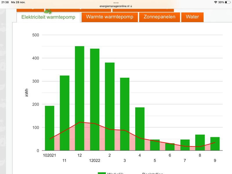

Zijn er mensen hier die op basis van ervaring weten hoe het stroomverbruik van een all electric warmtepomp over het jaar verdeeld is? Ik snap dat dit afhankelijk is van onder andere het weer maar ben toch nieuwsgierig 😝
  • hansbot
hansbot
BENG
Wollie91 schreef op maandag 28 november 2022 @ 21:06:
Afbeeldingslocatie: https://tweakers.net/i/slZC5iAkTxJM2-k6zzEWA9ZB2Iw=/800x/filters:strip_exif()/f/image/9eIn7PW5uX2wwo3NKLzy2Nk2.png?f=fotoalbum_large
Totaal verbruik 2550 kWh.
Inclusief koeling en opwarming SWW door zonnecolector.

maartenvdv737 schreef op maandag 28 november 2022 @ 20:04:
In de hysteresis logica van mijn wordt de hysteresis gereset als de current onder de target komt. Bij mij werkt dat perfect, maar als ik naar je grafiek kijk dan is de piek van;
18:50 - 19:05 ongeveer 105 K*min
19:05 - 19:35 ongeveer 45 K*min
dus samen ongeveer 150 K*min...
Het lijkt erop dat de conditie voor de reset van de hysteresis moet worden aangepast. Blijkbaar is "current gaat bij verwarmen onder target" niet de juiste. Misschien is er een bepaalde bandbreedte rond te target waar deze binnen mag blijven voordat de hysteresis wordt gereset.

  • maartenvdv737
HansRemmerswaal schreef op dinsdag 29 november 2022 @ 07:32:
Ik denk wel dat het klopt hoor. De 1e run was onvolledig. De 2e run werd de pomp door de evohome uitgeschakeld. Pas de 3e run was volledig en schakelde de pomp uit door de hysterese.

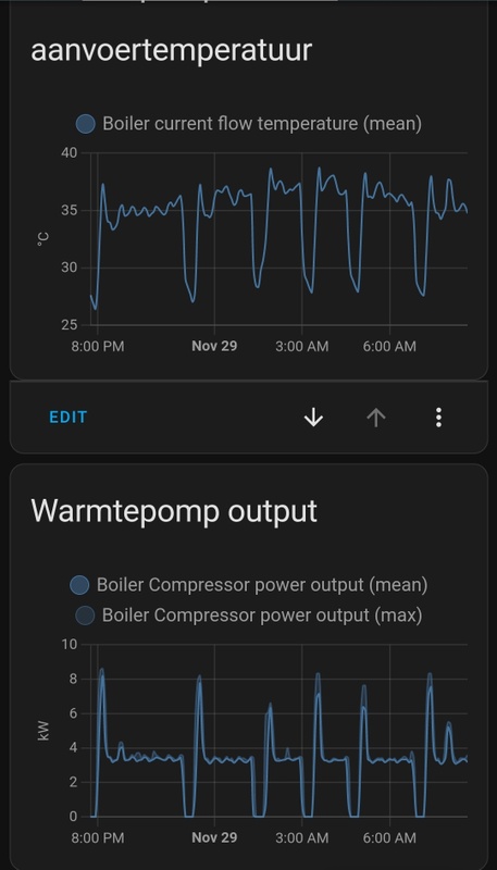

Sinds gisteravond is de evohome koppeling met de warmtepomp verbroken. Nu ziet de hysterese grafiek er zo uit.
Afbeeldingslocatie: https://tweakers.net/i/aFuL4hjZ8cddfFodOy_hhPGJhjc=/800x/filters:strip_icc():strip_exif()/f/image/SsQYLSiHvRFuZ1etGJG2RNtT.jpg?f=fotoalbum_large
De runs zijn wel iets langer nu. Maar nog steeds niet enorm. Er is nog steeds een stevige overshoot bij het opstarten (is dit normaal?). Daarna lijkt hij structureel boven de target temperatuur te fluctueren. Wellicht kan hij toch niet genoeg warmte kwijt?
Afbeeldingslocatie: https://tweakers.net/i/SkkmLLdWzV34E1nny0kjSJGIFLw=/x800/filters:strip_icc():strip_exif()/f/image/E2I1p1uXZP971kxgyX6TXiR8.jpg?f=fotoalbum_large
Afbeeldingslocatie: https://tweakers.net/i/yQ9ukCnNhoZytfP2ThIfHoBukmc=/800x/filters:strip_icc():strip_exif()/f/image/Zsr1RnaPSIXhuC7OO4tXJsNy.jpg?f=fotoalbum_large
Het zou interessant zijn om te kunnen meten of er inderdaad te weinig warmtevraag / capaciteit is. Weet iemand hoe dat zou kunnen?
Mijn radiatoren ben ik waterzijdig aan het inregelen. Om een delta T > 5 te halen moeten de meesten verder dicht. De flow wordt daar niet beter van.
Misschien is mijn huis gewoon goed nageisoleerd, en samen met de balansventilatie is zelfs na terug moduleren naar 20% er onvoldoende warmte nodig nu de buitentemperatuur 9 graden is?
Dit heeft inderdaad een enorm verschil gemaakt op het afkoelen van het 300L boilervat over de nacht, zie hieronder een grafiekje. Kan deze setting dus aan iedereen aanbevelen :)
Afbeeldingslocatie: https://tweakers.net/i/sKY9QGarFoduqpbxi3-T_FH5YSk=/800x/filters:strip_exif()/f/image/5yh6iVKsakTaTSehrXfITOlP.png?f=fotoalbum_large
