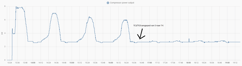

Ik draai de laatste week mooie lange runs van minimaal 1,5 uur tot een lange run van 7 uur bij een koude nacht.
Ik de flow van de vloerverwarmingsverdeler wat aangepast. De aanvoertemperatuur is voor iedere groep nagenoeg gelijk en de retour temperatuur ligt zo'n 4 graden lager. Alleen voor de eerste groep is de retour temperatuur 6 graden... Dit komt denk ik doordat deze groep in de bijkeuken naast de ongeïsoleerde garage met een gewone tussendeur. Kan dit kloppen?
De tc3/tc0 staat ingesteld op 5. Moet ik deze dan aanpassen naar 4 of heeft dit niets met elkaar te maken? Het is me nog niet helemaal duidelijk wat deze instelling doet.

Wollie91 schreef op dinsdag 15 november 2022 @ 20:31:
Afgaande op informatie van andere gebruikers zou de TC3/TC0 dan op 4K moeten, echter wat ik ook heb begrepen is dat de juiste instellingen van de flow alleen kan bij vollast van de warmtepomp om de juiste flow in te stellen. De vraag is alleen hoe je het systeem "maximaal" zou kunnen laten werken om de juiste flow in te stellen. Ik zit te denken aan het diagnose menu waarmee je de mogelijkheid hebt om de functietest CV-circuit uit te voeren. Of zijn er gebruikers die dit op een andere manier hebben uitgevoerd?

Wat betreft runs: ik heb nu TC3/TC0 op 5 staat, warmtepomp is vandaag gestart om 8 uur en maakte een run tot 15 uur, die wel steeds wisselde qua vermogen. Daarna nog van 16 tot 19 uur een run. Ik zie wel dat de compressor vermogen niet rustig loopt maar constant varieert, hetzelfde zie ik bij de cv temperatuur. Waar dit gedrag door wordt veroorzaakt weet ik nog niet.

Ik zal van het weekend trachten de flow van de vloerverwarming ingeregeld te krijgen. Er zijn nu nog zones die koud aanvoelen en andere die weer te warm aanvoelen.

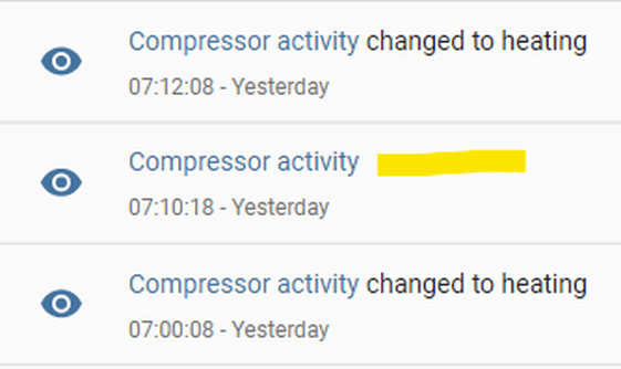

Voor de eigenaren van een BBQKees, sinds gisterochtend is er een fix voor de Compressor Activity beschikbaar zodat de defrost run zichtbaar wordt in de status.
https://github.com/MichaelDvP/EMS-ESP32/releases/tag/latest

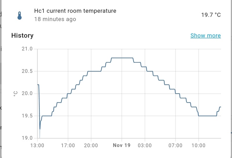

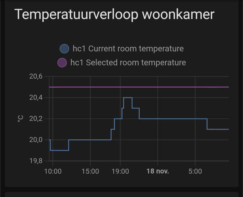

  • Wollie91
  • Laatst online: 19:30
Bij mij heeft de warmtepomp van gisterochtend 10:00 uur tot vanochtend 09:00 gedraaid op een vermogen van zo'n 3,3 kWh. Op onderstaande afbeeldingen kun je zien dat de gewenste temperatuur niet is gehaald terwijl dit tot op heden wel gebeurde. De aanvoerstreeftemperatuur lag tussen de 28 en 29 graden. De run is trouwens vanochtend gestopt omdat er vraag was naar warm water.
Totaal stroomverbruik van de woning was gisteren 19 kwh dus dat valt me opzich reuze mee. Binnenkort toch maar een aparte kwh meter plaatsen voor de warmtepomp.
Voetpunt: 25
Eindpunt: 33
Kamerinvloed: 1
Wat zouden jullie adviseren? Het voetpunt verhogen? Of zowel het voetpunt als het eindpunt verhogen?
Gisteravond was er trouwens niemand thuis en normaal gesproken zie je de temperatuur toch altijd wat oplopen als er mensen thuis zijn.

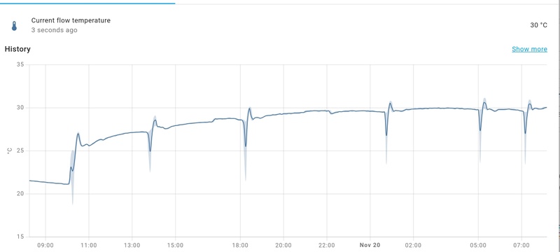

  • spok9
  • Laatst online: 23-09 21:16
spok9
Groen...

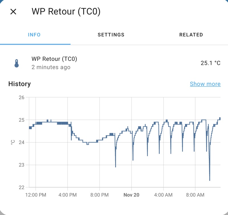

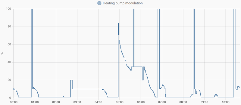

Ik denk dat ik vannacht de grens heb ontdekt van hoever ik met de stille modus kom. Zie hieronder, het vermogen is niet stabiel als het kouder wordt. Heb de grens voor stille modus daarom bijgesteld naar 5K.
Of zou hier iets anders aan de hand kunnen zijn?
Afbeeldingslocatie: https://tweakers.net/i/WVFQYO1k18hWVJJROjKLqMlpYGs=/x800/filters:strip_icc():strip_exif()/f/image/mxWZCeVmaeR4BlbAAvCEeUtU.jpg?f=fotoalbum_large
Zolang ik het zelf geloof is het goed toch?

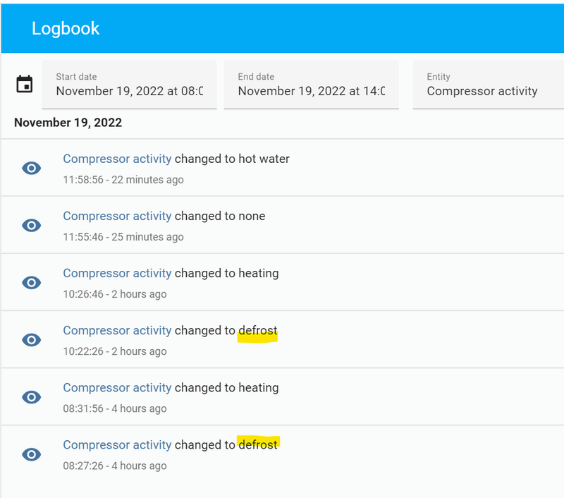

HansRemmerswaal schreef op vrijdag 18 november 2022 @ 07:14:
Ik zou die melding graag willen hebben, maar begreep dat er bij een van de updates iets met grote en kleine letters was veranderd waardoor men weer een hoop moest veranderen. Klopt dat? Anders kijk ik wel naar de pomp snelheid. Op het moment dat bij mij de status van heating verandert in niks schiet de pomp snelheid naar 100%.

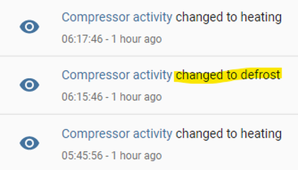

SuperR1902 schreef op maandag 14 november 2022 @ 12:41:
Nou daar gaan we, eerste koude nacht, eerste error: H01(5451).
Volgens mij; Te weinig flow tijdens defrost.
Aan het gasvebruik te zien is de gasketel aan het stoken. Ik weet nu dus niet of hij een nieuwe poging begint voordat ik de error accepteer/reset. Ik ben niet thuis dus kan de error niet resetten. Beetje spannend dat er een functie (de ketel stookt ipv de pomp) wordt gebruikt terwijl ik niet thuis ben :(
Ik heb net mijn eerste succesvolle defrost gehad zonder alarm. Ik heb nu ingesteld dat als de circulatie pomp met >90% aan gaat dat ik de 2 grote radiators dicht bij het CV hok 5 minuten op 25 graden zet waardoor deze met zekerheid open gaan. Hiermee haal ik net voldoende flow. Het verschil tussen tc3 en tc0 is volgens mij alsnog langer dan 1 minuut groter dan 5 *C, maar het alarm blijft gelukkig uit. Eens kijken of het eenmalig mazzel is of dat dit een robuuste oplossing is. Dit weekend is wel de vuurproef voor de setup.
[ Voor 5% gewijzigd door SuperR1902 op 19-11-2022 09:17 ]

spok9 schreef op zaterdag 19 november 2022 @ 09:12:
Ik denk dat je 3 defrosts hebt gehad waardoor je aanvoer temperatuur instorte en de pomp weer op hoger vermogen moest starten voordat deze continu laag gaat draaien. Ik denk dat dit normaal is.
Edit: Waar de 2e bult hoog vermogen vandaan komt tussen defrost door kan ik niet plaatsen.

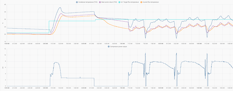

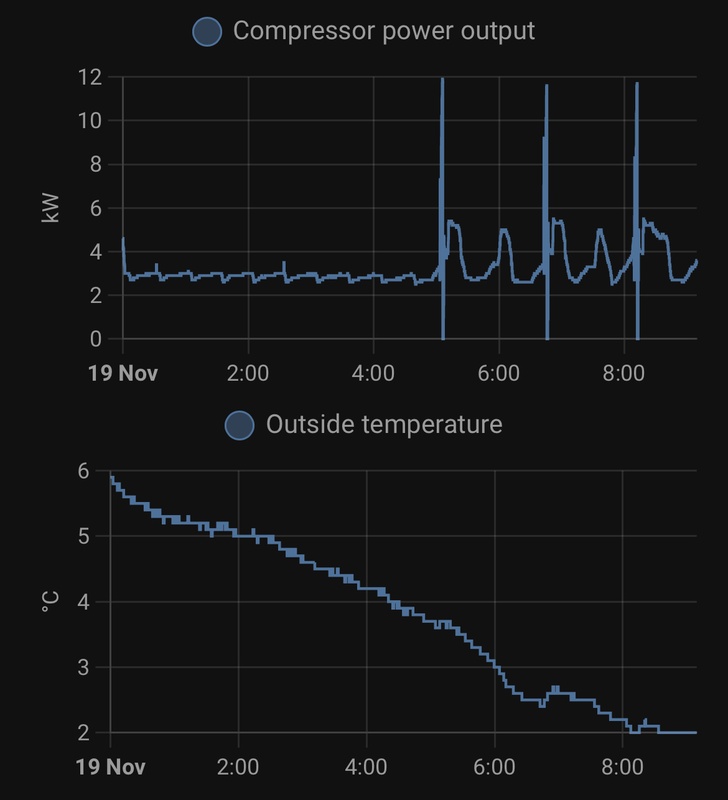

  • gizmo9003
  • Laatst online: 22-09 18:53
gizmo9003
Go For It!
Ik heb enorm veel gelezen en geleerd in dit topic. Vanaf deze ochtend is mijn warmtepomp ook weer aan de gang gegaan (veel zon, ramen op het zuiden, goed geisoleerd, dus nog geen verwarming gehad).
Drie of vier runs van +- een uur die kort op elkaar volgen.
Met BBQKees kastje krijg ik onderstaande grafieken, en nu ben ik in de war. Bij iedereen zie ik TC3/TC0 toenemen als de compressor aanslaat (logisch), maar bij mij lijkt deze juist af te nemen? Het lijkt haast wel een geinverteerd signaal..... :?
Afbeeldingslocatie: https://tweakers.net/i/b5ZeLcyJ2gvPMEas8M8iIAUw-Ys=/232x232/filters:strip_exif()/f/image/GRzoOgukrXH3lDhd2imsvgzf.png?f=fotoalbum_tileAfbeeldingslocatie: https://tweakers.net/i/2koZKudvWS3hayPACl6jcHrxGps=/232x232/filters:strip_exif()/f/image/CExUNxTg9lCugrv10EqZd8aO.png?f=fotoalbum_tile
tjah..
Dit is een defrost.

Ah dat verklaart een hoop! Zat net nog de post te lezen over firmware update van BBQkees om dit weer te geven, maar in mijn hoofd had ik niet verwacht deze ochtend ineens uit het niets 4 defrosts te hebben kort achter elkaar... 8)7 thanks!

gizmo9003 schreef op zaterdag 19 november 2022 @ 10:40:
Ik had er 5 deze ochtend, wat ik wel erg veel vind.
Ik heb de update gedaan, maar krijg bij een defrost nog steeds 'heating' te zien op de sensor "compressor activity ". Krijg jij daar wel "defrost" te zien?
  • HansRemmerswaal
  • Registratie: Januari 2016
  • Laatst online: 18:01
master1104 schreef op zaterdag 19 november 2022 @ 11:29:
Waar heb je de update vandaan gehaald? Bij mij werkt het. Wat zie jij bij Compressor Activity?

Uit eigen interesse even verder gepuzzeld om het ding beter te snappen, deel hem hier zodat iemand er misschien iets aan heeft. De 'formule' die gebruikt wordt om de TargetFlow temperature te bepalen, in het geval kamerinvloed wordt gebruikt (en van waaruit dus weer icm de hysteris en currentflow wordt bepaald wanneer de warmtepomp inschakelt)
Afbeeldingslocatie: https://tweakers.net/i/CpIf_Lv0NLQURaxJAoMeAvOQA9w=/800x/filters:strip_exif()/f/image/2lxzdSSdULAsnHRfphnRPoYV.png?f=fotoalbum_large
Heb hem op verschillende punten in de tijd gecheckt, en dat klopt. Enige wat ik zie is dat mijn targetflow temp naar 0 schiet op de momenten dat mijn klokprogramma op de stand 'sparen' springt (22:30 - 05:30).
Maar waarom die dan naar 0 schiet in plaats van een andere waarde... geen idee? Want als die echt op 0 staat dan zou currentflow altijd groter zijn dan targetflow temp en de pomp dus niet meer aanspringen in de 'sparen' stand? Dus ik vermoed dat er nog een uitzonderingetje zit ergens...

Ik zie ondanks de update en restart kastje en mqtt ook nog geen defrost statussen voorbij komen.
RobEppink schreef op zaterdag 19 november 2022 @ 09:22:
@spok9
In het stroomschema staat een Delta = 29%.
Waarvan is dit de resultante?
Pompsnelheid denk ik? Maar het plaatje is van @master1104 ;)

Mijn compressor power output was een beetje gek gaan doen. Als test heb ik toen mijn TC3/TC0 aangepast van 5 naar 7 K en toen kreeg ik een mooie stabiele output. Ik snap niet helemaal waarom ik van die hoge pieken kreeg bij 5K en niet meer bij 7K. Die pieken waren trouwens als de TC3 onder de target kwam, maar dat gebeurde ook nadat ik had verhoogd van 5 naar 7K en toen kreeg in niet van die hoge pieken.

[quote]HansRemmerswaal schreef op zaterdag 19 november 2022 @ 20:17:
Hans.
Kun je uitleggen, waarom je (succesvol) gekozen heb voor deze optie (TC3/TC0 5>>7)?
Wonderlijk, mijn TC3-TC0 komt niet eens boven de 4 uit… wel echt veel schommelingen in vermogen en flow temperaturen:
Afbeeldingslocatie: https://tweakers.net/i/eTfz49yET2UCYj8V8f76GlzMpDI=/x800/filters:strip_icc():strip_exif()/f/image/G29NMWxkjo748UX7qcwJlAQV.jpg?f=fotoalbum_large
Rond middernacht heb ik de temperaturen van de bovenverdiepingen wat verhoogd, dus vanaf dat moment gingen alle radiatoren open…
Ik snap niet zo goed waar die enorme schommelingen in vermogen en temperatuur vandaan komen, waarin de oorzaak ligt en hoe dat dus wat constanter te krijgen. Iemand suggesties?

spok9 schreef op zondag 20 november 2022 @ 07:48:
Dat zijn defrosts. Je warmtepomp draait op vol vermogen, het vriest en het is nog relatief vochtig buiten. Dan heb je snel ijs op je buiten unit. Elk uur een defrost is niet ongebruikelijk nu. En daar komen ook die schommelingen vandaan.

rroetenberg schreef op zondag 20 november 2022 @ 00:44:
Zit vandaag weer eens actief te monitoren op target en current flow waardes. Het valt mij op dat de target (in dit geval 29gr) niet gehaald wordt. Zojuist 1 van de 2 verdelers dichtgezet en zie nu de current waarde wel oplopen. Zou je dan zeggen je hebt te weinig flow of juist teveel door het hele systeem? De pomp staat al best hard en hoort deze ook best goed door het huis heen
@Nous112 @
Pomp op stand twee
En dan alles goed inregelen zodat overal de retour het zelfde is En dan krijg je ook tegendruk voor de pomp en dan maakt deze minder geluid ook nog :)
En pomp kan te hard staan heb ik ook gemerkt vorig jaar
Pomp staat nu op stand 1 hier na het inregelen van de retour temperatuur
En hele huis lekker warm met 29 graden aanvoertemperatuur
en nog steeds draait de warmtepomp op minimum vermogen opgenomen stroom blijft rond de 700W
Dat zijn defrost En dan onttrekt de warmtepomp warmwater uit je cv systeem
En gaat na defrost dit warmte verschil weer proberen zo snel mogelijk weer aan te vullen
Soms kan het helpen om je stooklijn iets lager te zetten
Dan hoeft de warmtepomp namelijk minder hard te werken namelijk

RobEppink schreef op zaterdag 19 november 2022 @ 21:21:
Hans.
Die 7 was de waarde voordat ik deze naar 5K had gezet. Maar ik heb iets te vroeg gejuicht. Kort na mijn post begon de warmtepomp rond 20.30 uur weer te jojo'en.
Al die hoge pieken zijn defrost, prima, maar waarom tussen die pieken niet een stabiel vermogen?
Iemand een suggestie?

  • HansRemmerswaal
Willem senior schreef op zondag 20 november 2022 @ 09:09:
Tussen de pieken probeert de warmtepomp zijn gevraagde aanvoerstreeftemperatuur te halen en verhoogt daardoor waarschijnlijk zijn vermogen maar dan vriest de warmtepomp ook weer sneller dicht
Dus dan laat de warmtepomp zijn vermogen weer wat zaken en dat blijft die proberen tot dat de aanvoertemperatuur berijkt is met gevolg dat je soms veel defrost cyclus krijgt
Als het mooi winter weer is met vorst en zonnig weer dan gebeurt dat bijna niet want dan is het niet zo vochtig buiten
Ik begrijp dat ik defrost krijg en tijdens zo'n defrost wordt de hysteresis gereset omdat de current flow onder de target flow komt, dus start er een nieuwe heating cycle.
Maar daarna zakt het vermogen te snel terug waardoor de current flow weer on de target zakt, dus weer wordt de hysteresis gereset en weer start er een nieuwe heating cycle. Etc etc totdat er weer een defrost komt. En dan heb je dit jojo effect.
Maar hoe dit te doorbreken? Hoe te voorkomen dat de current flow steeds weer onder die target zakt? Als de compressor niet was terug gemoduleeerd naar 2.5 - 2.7 maar naar 3.0 dan was de current flow waarschijnlijk boven de target gebleven. En had ik niet dit jojo effect gehad. Nu lijkt het haast alsof mijn compressor maar 3 standen heeft; hoog, laag en uit...
Afbeeldingslocatie: https://tweakers.net/i/lIf4yLk6ObYGEzRwmjGpfTfnKkc=/800x/filters:strip_exif()/f/image/xVtEUr7pl0bU6ANrHnQc77D0.png?f=fotoalbum_large

Hier ook weer aan de defrosts. Om 5u (klokprogramma switch van sparen -> verwarmen) zie ik een nette run.
Vanaf een uur of 7 beginnen de defrosts. Wat me opvalt, is dat de targetflow temperatuur helemaal niet meer gehaald wordt? Terwijl de compressor wel op 8kW draait voor een paar uur. En om 5u had hij er geen probleem mee de flow binnen no-time naar target te krijgen.
Afbeeldingslocatie: https://tweakers.net/i/heoZn3FnhFS4mTJhy1XenoWHen0=/800x/filters:strip_exif()/f/image/mw5fvT1TXl75qbXowAFrxbju.png?f=fotoalbum_large
[ Voor 6% gewijzigd door gizmo9003 op 20-11-2022 09:59 ]

  • master1104
  • Laatst online: 26-09 12:41
HansRemmerswaal schreef op zondag 20 november 2022 @ 09:41:
Het onder de temperatuur zakken reset inderdaad de hysterese, maar start geen nieuwe cyclus. De compressor gaat er niet anders door draaien, het is puur de teller die een reset krijgt waardoor hij weer langer zal doordraaien. Wel is het zo dat na een defrost de temp zo ver onder de vraag zit dat de compressor naar maximaal gaat met als gevolg het snel dichtvriezen. Maw, een defrost triggert op die manier wel echt een nieuwe cyclus.

  • HansRemmerswaal
master1104 schreef op zondag 20 november 2022 @ 10:07:
Ja dat bedoel ik.
Door de defrost zakt de current flow onder de target, de hysteresis wordt gereset en een heating run wordt gestart waarbij de compressor eerst naar max schiet om de current flow weer snel boven de target te krijgen. Ofwel een nieuwe heating cyclus.

Viel mij trouwens op dat er gisteravond een extra trap in de compressor vrij gegeven leek te worden. Ik had nog nooit meer dan ~2300W opgenomen vermogen gezien, maar opeens ging dit naar ~3000W maximaal. De stekkers van elementen liggen los, en ook de logging liet geen inschakelend element zien. Wel ging het compressorvermogen (afgifte) ook direct mee omhoog. Kennelijk bewaard hij de laatste trap voor een moment dat de streeftemperatuur langdurig niet gehaald wordt? Blijft een interessante black box, die Nefit regeling 8)7 :D

Eindpunt aangepast van 45 naar 37.
De target ging van 32 naar 27.
Kijken of het jojo effect nu gaat stoppen.
Vandaag al 12 defrosts gehad... hopelijk gaat dat nu ook minder worden.

Is de pompsnelheid de "Circulation pump speed" in Home Assistant?
Bij compressor activity = heating is deze bij mij maar een paar procent. Vreemd trouwens dat het een percentage is.
bij mij hier tijdens verwarmen draait die pomp maar op 1 procent
vandaar dat ik me af vroeg als ik die tc3 en Tc0 op vier zet dan draait die pomp harder dan zie ik die pomp naar 4 procent gaan en dus misschien ook meer warmte afgifte ?
maar dat weet ik dus niet

De WP (Enviline Monoblock 9.0) draait nu al een run die langer dan 24 uur duurt. Momenteel een flow temperatuur van 28 gr bij een buitentemperatuur van 4 graden. Wel veel defrosts, maar dat is te verklaren door de hoge luchtvochtigheid.
Afbeeldingslocatie: https://tweakers.net/i/p0JthgNPkLlqG1J0HggNPLmU6Xs=/x800/filters:strip_icc():strip_exif()/f/image/5N8RBztxfIPBrPvBQdPIrLcw.jpg?f=fotoalbum_large

HansRemmerswaal schreef op zaterdag 19 november 2022 @ 12:23:
Ik heb de update via github gedownload: https://github.com/MichaelDvP/EMS-ESP32/releases/tag/latest
Versie in mijn BBQKees is: EMS-ESP Version v3.5.0b9
Ik heb de BBQKees herstart en de retained discovery messages gewist op Mosquitto. Geen resultaat, ook op Mosquitto zie ik via MQTT Explorer de tekst 'defrost' voorbij komen. :?
