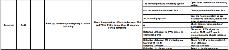

Heeft iemand al eens nagedacht over of geknutseld aan een functie in Home Assistant om de aan/uit hysterese zelf bij te houden? Dan kan je na uitschakelen de teller zien oplopen tot de wp weer aan mag. Gewoon omdat het kan ;)
De som van de integraal per minuut van target flow - current flow over het deel waar target flow > current flow?
Als niemand dat al geprobeerd heeft zal ik het er eens op wagen.

Ik was er vorige week mee bezig in Home Assistant.
- sensor value met delta tussen current flow en delta flow
- sensor integraal op de delta (Riemann sum integral sensor)
- trigger op compressor status om de sensor integraal naar 0 te zetten
Probleem was dat ik geen optie kon vinden om die sensor integraal op 0 te zetten.
Nefit EnviLine A/W Split 7.0 E-S warmtepomp | Nefit HR 300 liter boiler | Nefit 50 liter buffervat | Bosch EasyControl CT200 thermostaat | Home Assistant | BBQKees | PV 6 kWp ONO | Tesla MY LR AWD 2021 FSD | Zaptec Go 2

Uiteindelijk verschilt jouw target flow niet echt met de mijne @Willem senior... Je hebt waarschijnlijk gewoon meer afgifte vermogen. Ik draai vandaag runs van ~1.5 uur (met hysterese 200).
@HansRemmerswaal, en als je die integraal nu in een utility meter zet? En dan de utility meter resetten? Daar is een service voor.

Het lukte niet met de utility meter reset, maar ik denk dat ik mijn foutje heb gevonden... Even verder testen.

Afbeeldingslocatie: https://tweakers.net/i/-vJYjmbeuMuZWC6MrPhgEvcgftk=/x800/filters:strip_icc():strip_exif()/f/image/Bnd4v6H4wE8ql0YjZVYV1Q1i.jpg?f=fotoalbum_large
Heeft iemand een verklaring waarom het retour water zoveel warmer word dan het aanvoer water
  • Sägewerk
  • Laatst online: 09:17
cowboy02 schreef op zaterdag 12 november 2022 @ 09:54:
Zijn dat niet gewoon de temperaturen van en naar je buitenunit?
Niet heel logisch weergegeven, maar volgens mij is dat hoeveel je buitenunit nu voor elkaar krijgt.

  • Nous112
  • Registratie: Maart 2021
  • Laatst online: 20:57
Sägewerk schreef op zaterdag 12 november 2022 @ 10:16:
Dit zijn inderdaad de aanvoer en retour temperaturen van de buitenunit, waarbij aanvoertemperatuur de temperatuur is vanaf de buitenunit naar de binnenunit toe (heat carrier forward of heat carrier out), retourtemperatuur is de temperatuur vanaf de binnenunit naar de buitenunit (heat carrier return of heat carrier in). En inderdaad niet echt logisch weergegeven.
Bij een defrost kan de retourtemperatuur hoger zijn dan de aanvoertemperatuur, omdat dan de warmte uit het cv-systeem buffer wordt gebruikt voor het verkrijgen van een snelle defrost.

Nou daar gaan we, eerste koude nacht, eerste error: H01(5451).
Volgens mij; Te weinig flow tijdens defrost.
Aan het gasvebruik te zien is de gasketel aan het stoken. Ik weet nu dus niet of hij een nieuwe poging begint voordat ik de error accepteer/reset. Ik ben niet thuis dus kan de error niet resetten. Beetje spannend dat er een functie (de ketel stookt ipv de pomp) wordt gebruikt terwijl ik niet thuis ben :(
Afbeeldingslocatie: https://tweakers.net/i/rlQwbiejhnhXzW3PkhKTxYqmFFc=/800x/filters:strip_exif()/f/image/t9q5VYjdVroYjtYnBHdDMdkL.png?f=fotoalbum_large
[ Voor 28% gewijzigd door SuperR1902 op 14-11-2022 12:54 ]
