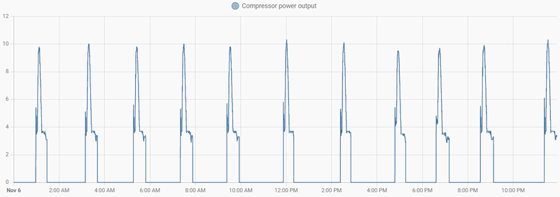

Vandaag heb ik tot nog toe 9 runs, ik denk zelf dat het minimum vermogen van de warmtepomp gewoon nog te groot is voor de huidige temperaturen?
Misschien, maar toch krijg ik de indruk dat een aantal op dit form maar een paar (langere) runs per dag hebben. Nu is niet elk huis en elke installatie hetzelfde, maar toch…

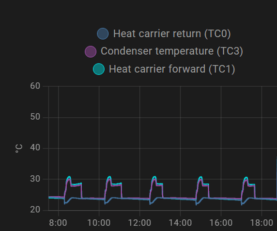

  • HansRemmerswaal
  • Registratie: Januari 2016
  • Laatst online: 19:22
HansRemmerswaal schreef op zondag 6 november 2022 @ 22:48:
Om een lange run te krijgen denk ik dat de TC3 iets boven de target flow temperatuur moet zitten. De aanvoertemperatuur is ongeveer gelijk aan die TC3, dus zo zal die 150 hystereses zo lang mogelijk duren.
Maar hoe beïnvloedt je die TC3 temperatuur? Of kun je die niet echt beïnvloeden en moet je dus zorgen dat die target flow temperatuur omhoog gaat door het voetpunt te verhogen?
Of zit ik helemaal verkeerd te denken…

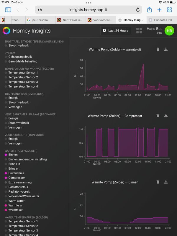

scarwoman schreef op zondag 6 november 2022 @ 21:43:
Ik heb precies dezelfde ervaring. Heb stille modus eens als experiment geactiveerd. Ik heb nu geen piekstromen meer door de start van de warmtepomp. En hierdoor ook langere runs en hij pruttelt op laag vermogen door.
Mooie is dat je kunt instellen wanneer de 'stille modus' eraf gaat. Heb nu ingesteld bij buitentemperatuur< 8 graden. Eens kijken wat dat doet. Het lijkt iig een oplossing voor de temperaturen rond 8-16 graden in deze kwakkeldagen; koude nachten, relatief warm overdag.
Wat mij opvalt is dat je een delta t hebt ingesteld van 3.8k. Hoe ben je tot deze instelling gekomen? Draait die dan nog rustiger doordat je eerder kunt moduleren? Ik heb de adviesinstelling van Nefit gevolgd van 5k. Ik vind het lastig om deze instelling te finetunen, want heb ook het idee dat die van de buitentemperatuur afhankelijk is. Ben benieuwd naar je ervaring en die van andere tweakers.
Ik heb ook de stille modus aan staan tussen 22.00 en 8.30 uur.
Afgelopen winter de kamer temperatuur 24/7 op 20.5 graden.
In het kader van de knop om en energie besparen de kamer temperatuur op 20.0 graden met een nacht verlaging van 0.5 graden van 21.00 tot 6.00 uur.
Afbeeldingslocatie: https://tweakers.net/i/FOQ_cTV0KdmYYzOqIyx8kuUFJao=/x800/filters:strip_exif()/f/image/NAdVtniWoGk5pA5cYVzHXzwU.png?f=fotoalbum_large
Overzicht van gisteren.
De compressor start denk ik op 60% en dan snel naar 43%. Daarna modulerend naar het minimale van 12%. TC3/TC0 staat op 4.5.
Nefit Enviline A/W Monoblock 7E, geen buffer, 3 verdiepingen vloerverwarming, bivalente boiler 200l WP/zon collector.

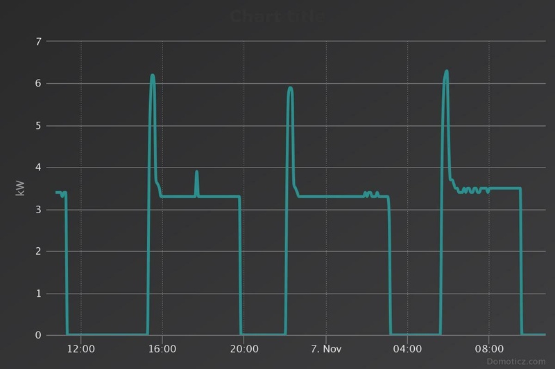

hackbard schreef op zondag 6 november 2022 @ 19:41:
wat ik nog niet begrijp is hoezo de wp blijkbaar eerst een tijd op vol vermogen draait, en op welk punt die dan terug moduleert.
even gegoogelt op nefit warmtepomp vermogen modulatie, en kwam op dit uit het technisch bulletin van 2013.[Afbeelding]
Ik denk niet dat het nog steeds zo werkt, maar eigenlijk lijkt dit mij beter als die eerst op laag vermogen begint en pas zonodig geleidelijk hoger gaat. Nu lijkt het andersom, eerst hoog, en dan soms al weer uit, bij ongunstige omstandigheden. Dit was toch te vermijden als die op laag start. Of begrijp ik iets verkeert?
(Laag vermogen is niet hetzelfde als lage pompsnelheid neem ik aan.)
Volgens de folder van Nefit/Bosch heeft de Enviline split 21 stappen en de Enviline monoblock 27 stappen met de compressor.
Aantal stappen compress kan ik niet vinden.

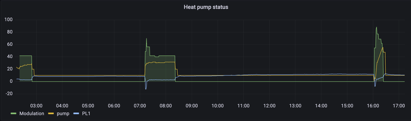

  • HansRemmerswaal
hansbot schreef op maandag 7 november 2022 @ 10:29:
Zie ik in de grafiek dat de compressor gisteren ongeveer 70% van de dag aan stond?

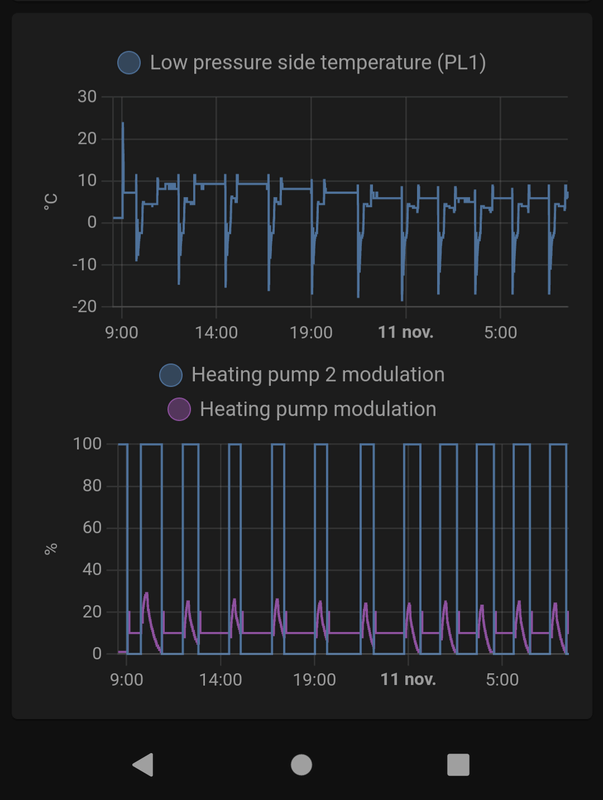

  • HansRemmerswaal
Bij mij 11 x +/- 30 min = 5.5 uur, dus 23% van de dag.
Zijn langere runs dan echt wel een goed idee?

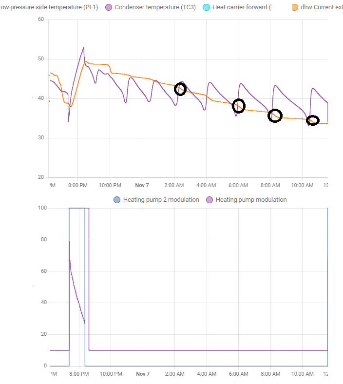

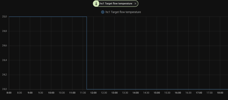

Ik heb het vermoeden dat ik iets verkeerd interpreteer....:
Ik zie dat mijn tapwater (dhw current external temp) redelijk snel afkoelt. 12 graden in slechts 12 uur, op een 300L boiler.
Dit terwijl er geen tapwater vraag is geweest. Als ik inzoom zie ik dat de grafiek negatieve 'sprongetjes' maakt, dus warmte verliest, die in de tijd overeenkomen met positieve sprongetjes in de Condensor Temperature (TC3). Dit terwijl de warmtepomp niet aangeslagen is (getuige de onderste grafiek).
Is er een verband tussen deze twee (en zo ja, waarom is dit?) of verzin ik hier dingen?
Ohja, nog een belangrijke toevoeging: dit gedrag zie ik vanaf dat ik gisteren de setting 'altijd zomer' heb ingesteld. Daarmee probeerde ik onnodige korte runs van de warmtepomp te voorkomen (gelukt zoals in de grafiek).
Afbeeldingslocatie: https://tweakers.net/i/h0-yNF-uTExX86BnR9iMjAviGq0=/full-fit-in/4000x4000/filters:no_upscale():fill(white):strip_exif()/f/image/gfUBwxAMr6jB4216gvBaQx2a.png?f=user_large
"Altijd zomer" bij de menu optie "Verwarmen/Koelen"?
Waarschijnlijk staat de 3-weg klep nu richting boiler. Als dat zo is dan kan het zijn dat door thermische trek er nu water gaat circuleren via de boiler door de warmtepomp en weer terug. Hierdoor gaat de boiler temperatuur versneld naar beneden.
Ik had een vergelijkbaar probleem toen bij mij deze optie op "Auto" stond en de buitentemperatuur boven de 18 graden kwam.
Van mijn installateur begreep ik dat dit probleem alleen kan voorkomen bij spilt units omdat die maar één 3-weg klep hebben en bij een monobloc zouden er twee zitten.

Ik heb mijn Aan/Uit hysteresis verhoogd van 150 naar 300 K min en nu heb ik lange runs en meer tijd tussen de runs. Zo te zien is er ook een duidelijk verband tussen de Compressor power output en de het temperatuurverschil TC3/TC0. Mijn setting hiervoor is 5.0 K maar in de grafiek tikt deze bijna de 6 aan.
Afbeeldingslocatie: https://tweakers.net/i/dEF-b1ZYod6pmYhYI4kExOW8IZs=/800x/filters:strip_icc():strip_exif()/f/image/AjbtdVrCiqARJGfjBfJWSvUN.jpg?f=fotoalbum_large

HansRemmerswaal schreef op maandag 7 november 2022 @ 13:19:
Ja inderdaad bij verwarmen/koelen. Thermische trek kan ik me iets bij voorstellen, maar dan kan ik niet de 'golf' beweging verklaren waarbij de temperatuur van TC3 ook weer telkens zakt? Die zou dan juist langzaam maar gestaat moeten stijgen, tot boiler temperatuur?
tjah..

Wie kan me helpen om mijn systeem beter te begrijpen...
Nefit Enviline 7.0 E-S Split
Geen buffervat
Vloerverwarming beneden (60m2)
Radiatoren boven (Alleen radiator in de douche wordt gebruikt. Verder is nog nooit een radiator aan geweest en dat is ook echt niet nodig!)
Instellingen t.b.v. verwarmen:
Komt overeen met de standaard instellingen op een onderstaande dingen na...
Voetpunt: 22
Eindpunt: 33
TC3/TC0 verwarmen: 5
Stille modus geactiveerd (uit zetten maakt geen verschil overigens).
De warmtepomp draaide eigenlijk perfect toen de T0 sensor uit de retourleiding zat.
Nadat ik de sensor heb verplaatst krijg ik onderstaand resultaat... Korte runs tussen de 30 en 60 minuten.
Afbeeldingslocatie: https://tweakers.net/i/Z9Ljo-Bzeh9l0Ed0e8NCJM_IKxI=/full-fit-in/4000x4000/filters:no_upscale():fill(white):strip_exif()/f/image/Ozce8Q7OuhMNQcztLKTz7zna.png?f=user_large
Afbeeldingslocatie: https://tweakers.net/i/Zt7ZG2GdQqSd8CctQ2Z9l1gXcLc=/full-fit-in/4000x4000/filters:no_upscale():fill(white):strip_exif()/f/image/VPxDo3RIs7paFCqJr3TtY0Mc.png?f=user_large
Afbeeldingslocatie: https://tweakers.net/i/KA2HhRn41zGquVR-0MZIuuHeekw=/800x/filters:strip_exif()/f/image/of2HvcqqkYrA9SdwhYsCAqI0.png?f=fotoalbum_large
Afbeeldingslocatie: https://tweakers.net/i/EZMbLfF0B-BHZNR1PwQGqtJ-PFY=/800x/filters:strip_exif()/f/image/STddoARJcQR1SSlHyp6T6Z1S.png?f=fotoalbum_large
Afbeeldingslocatie: https://tweakers.net/i/OI_LPXCpwSt8gJL0-QBMJiXy5LY=/800x/filters:strip_exif()/f/image/BHL4ACd841QLNKKPnD2hZISw.png?f=fotoalbum_large
Afbeeldingslocatie: https://tweakers.net/i/GBgxZmmiC1n75Xstqfifg3e1m7I=/800x/filters:strip_exif()/f/image/opIdaCMzH54OiKjBkFVV6nC6.png?f=fotoalbum_large
De aanvoerstreeftemperatuur was vandaag 24 of 25 graden maar het valt me op dat bij de start van de warmtepomp de ''current flow temperature'' ronde de 30 graden ligt en vervolgens zakt naar 27 a 28 graden. Vervolgens schakelt warmtepomp vrij snel uit... Het is toch raar de aanvoertemperatuur hoger is dan de streeftemperatuur? De waarde van de TC3 sensor is vrijwel gelijk aan de flow temperature.
Ik vind het eigenlijk een vreemd idee om bijvoorbeeld het voetpunt hoger te zetten terwijl dit voor het verwarmen van de ruimte eigenlijk niet nodig is. Als het handig is om meer data te zien in een grafiek o.i.d. dan kan ik dit maken (bbqkees kastje in combinatie met HomeAssistant).
Alvast bedankt voor het meedenken 👌
  • master1104
  • Laatst online: 26-09 12:41
Eerste wat bij mij opkomt als ik je grafiek zo zie is een gebrek aan doorstroming. Retour blijft redelijk koel, maar aanvoer schiet te ver omhoog. Stap één is je verdeler van je vloerverwarming checken. Is het wel een pomploze warmtepomp verdeler, zijn de leidingen er naar toe minimaal 26mm en staan de groepen op de verdeler allemaal open?
Overigens, met dit weer loopt bij bijna iedereen de aanvoer voorbij de streefwaarde ivm te hoog vermogen op de minimale compressor stand. Maar bij jou is het doorschot, naar mijn inschatting, buiten de normale waardes.
Plot anders ook je CV pomp waardes er eens bij.
[ Voor 28% gewijzigd door master1104 op 07-11-2022 21:16 ]
  • Wollie91
  • Laatst online: 27-09 11:56
master1104 schreef op maandag 7 november 2022 @ 21:12:
De vloerverwarming verdeler is pomploos. De leidingen zijn inderdaad 26mm. Alleen het laatste stukje voor de verdeler is 22
Moet ik hier iets in aanpassen (zie onderstaande foto's)?
Afbeeldingslocatie: https://tweakers.net/i/1KY0yI2OzQhi1wW0WzOOb2hISAo=/800x/filters:strip_icc():strip_exif()/f/image/djM32EjdDYDme3HVwqgeeFbo.jpg?f=fotoalbum_large
Afbeeldingslocatie: https://tweakers.net/i/rJvpcuw21aVLp2hvu18x70IlyZU=/800x/filters:strip_icc():strip_exif()/f/image/3Jlig3s99AYhM4ng9Wl8WHmd.jpg?f=fotoalbum_large

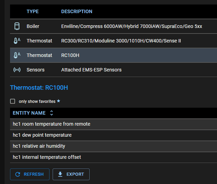

Welke van onderstaande entiteiten wil je graag zien 😅
Afbeeldingslocatie: https://tweakers.net/i/5NlRXM0QAtprFhCgVSY3NIeNLoI=/x800/filters:strip_exif()/f/image/OQzWAZvljQauhrrZOgbCitp9.png?f=fotoalbum_large
  • master1104
Hier is iets helemaal niet orde inderdaad. Er is maar flow op 1 groep, de rest staat dicht. Dat kan betekenen dat a) je flowmeter van groep 1 defect is en daarom lijkt op 3l/min te staan of b) alle groepen behalve groep 1 hebben echt geen flow. Wat doen ze als de warmtepomp flink vermogen levert?
Qua entiteiten, ik heb alle hernoemd naar logische waarden. :D Het zal Brine pump speed of circulation pump speed zijn.
  • Wollie91
master1104 schreef op maandag 7 november 2022 @ 22:10:
Ik zal hier morgen naar kijken aangezien de warmtepomp nu niet draait. Ziet er inderdaad vreemd uit.. O-)
Hieronder zie je circulation pump speed...
Het laatste deel van de grafiek is start warm water bereiding!
Afbeeldingslocatie: https://tweakers.net/i/Glz0tHEeu-GmdrJ_qQ4EgwIGDqc=/x800/filters:strip_exif()/f/image/FZWhL7OgAhQNC8f5rirIBLEu.png?f=fotoalbum_large

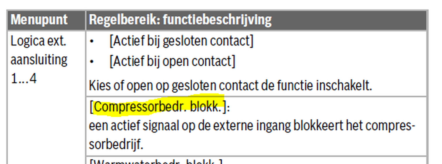

Weet iemand of de bijverwarming aan wordt gesproken als de externe ingang wordt gebruikt voor 'blokkeer compressor'? Dus stel dat de compressor normaal gesproken zou aanslaan omdat de TC3 te laag is, zou dan de bijverwarming aan worden gesproken wanneer de 'blokkeer' functie wordt gebruikt?
Afbeeldingslocatie: https://tweakers.net/i/RgZBvsqx5ptTz6dxA5fhQBnf8OE=/full-fit-in/4000x4000/filters:no_upscale():fill(white):strip_exif()/f/image/RIP1dPHhBHr8a4gP934C7eIg.png?f=user_large

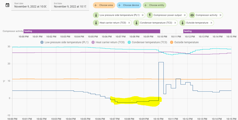

  • Wollie91
Wollie91 schreef op maandag 7 november 2022 @ 22:16:
@master1104

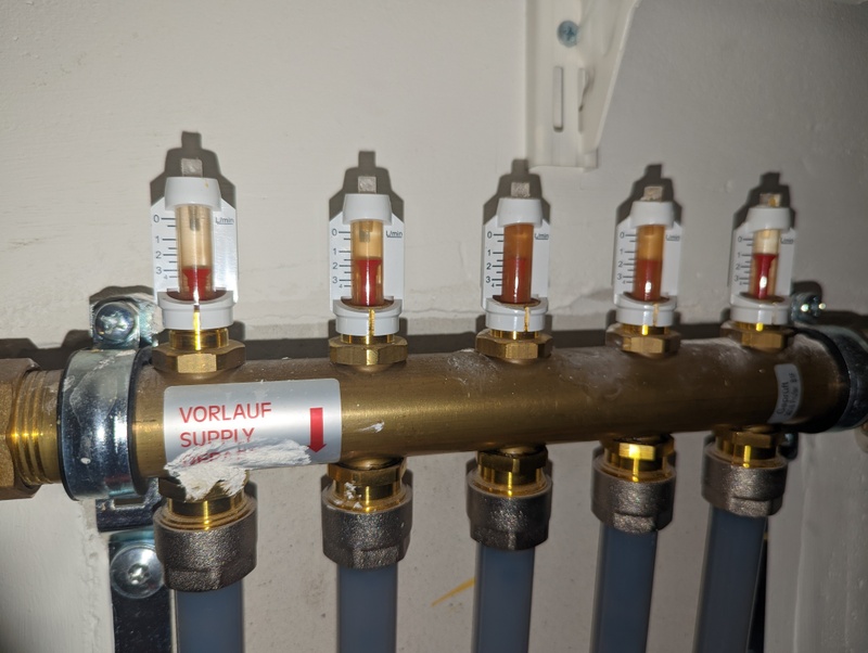

Dit is de flow tijdens een run zojuist...
Afbeeldingslocatie: https://tweakers.net/i/Fj4HhtfFUDtk-hY-xYCHBoyNw3Y=/800x/filters:strip_icc():strip_exif()/f/image/r1StI6aePUCfWEFKnlh9EK88.jpg?f=fotoalbum_large

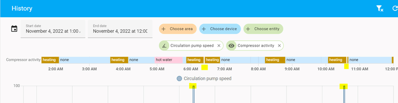

  • spok9
  • Laatst online: 23-09 21:16
spok9
Groen...
Toch wel interessant om te zien wat er precies gebeurt :) M'n huis is overigens prima op temperatuur, misschien nog iets te warm. De temperatuur schommelt tussen 19.8 in de nacht en max 20.8 overdag. In de nacht koelt het dus wel iets af, maar overdag is het vrij stabiel als het eenmaal op temperatuur is.

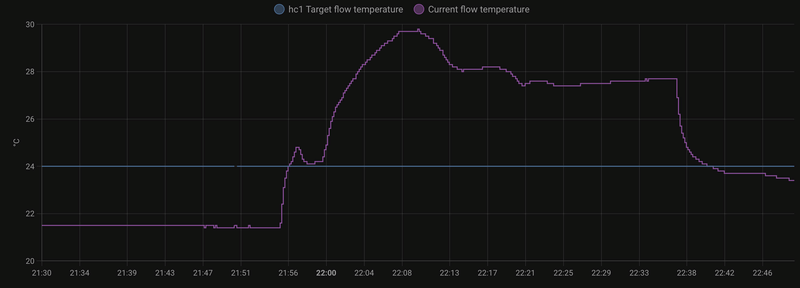

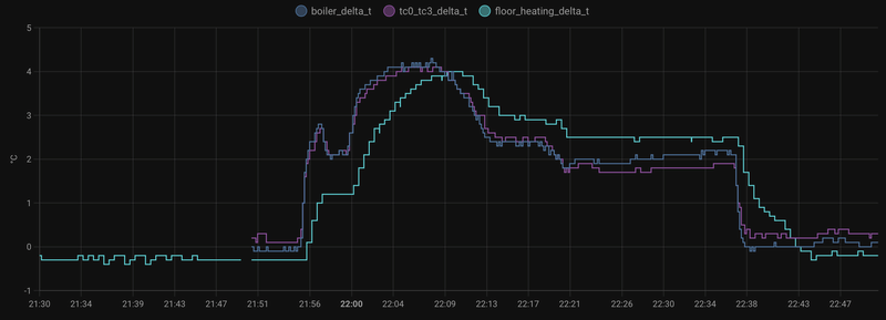

Het is wel direct duidelijk waarom de runs relatief kort zijn. De current flow zit in no-time boven de target flow en dan telt de hysterese (=150). Omdat het wel warm genoeg is in huis, ben ik geneigd te concluderen dat het vermogen van de warmtepomp nu gewoon nog te hoog is.
Afbeeldingslocatie: https://tweakers.net/i/ipqxeNVHeKb_XTVIjn9m1Xwy504=/800x/filters:strip_exif()/f/image/VuibxRp1t3GazXZeOdLImyEv.png?f=fotoalbum_large
Opvallend genoeg zijn de delta t's allemaal behoorlijk gelijk: tc3-tc0, boiler aanvoer en retour en vloer aanvoer en retour. Valt me wel op dat tc3-tc0 niet op de ingestelde 5 graden komt. Wat zou daar de oorzaak van zijn? Kan ik dan de ingestelde waarde beter lager zetten? Het viel me ook op dat de pompsnelheid daalt tot onder 5%
Afbeeldingslocatie: https://tweakers.net/i/udv9IxUE_Q9bscctghXmzhBtC6w=/800x/filters:strip_exif()/f/image/5mmdVQbojpAoZTv1V5iU1LKx.png?f=fotoalbum_large

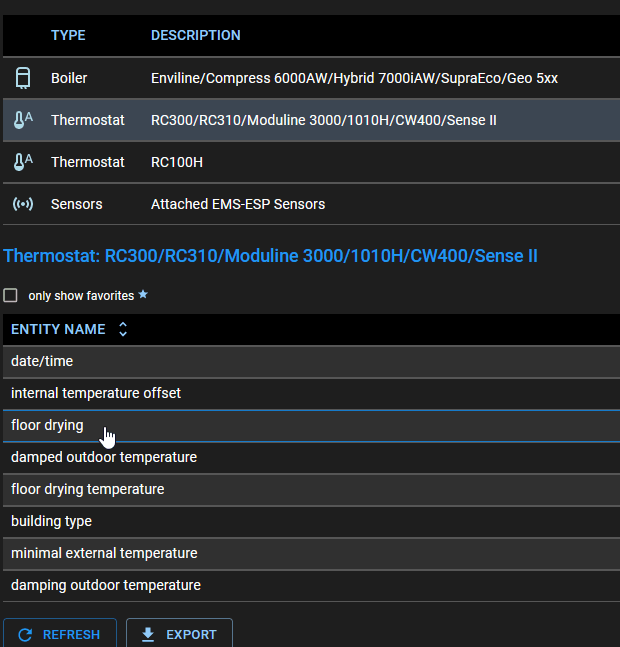

  • magiel
  • Laatst online: 23:35
Ik heb vandaag m'n BBQKees ontvangen en succesvol aangesloten en in homeassistant gezet. Ging verrassend snel en soepel.
Ik lijk alleen een themostaat entity te missen in de EMS-ESP interface en dus ook in HA. Ik zie alleen een control om de temperature offset aan te passen maar niet om de gewenste temperatuur in te stellen.
Heb ik ergens een optie over het hoofd gezien?

  • Pompadour
  • Registratie: Mei 2020
  • Laatst online: 16:59
Ik denk dat je naar de verkeerde thermostaat kijkt, de thermostaat is de RC100H. Met entity climate.thermostat_hc1 kun je de gewenste temperatuur instellen.
  • magiel
Pompadour schreef op woensdag 9 november 2022 @ 20:14:
Yeh de RC100H stond in de 1e screenshot maar het was idd niet duidelijk zichtbaar dat ik 2 screenshots gepost had. Heb er nu een enter tussen gezet.
"climate.thermostat_hc1" ontbreekt dus helaas :(

  • Pompadour
Sorry, mijn fout. Volgens mij wordt deze juist wel uit de "Thermostat: RC300/RC310/Moduline 3000/1010H/CW400/Sense II" afgelezen.
Ik heb daar 47 entities staan, waaronder 'hc1 selected room temperature" die aanpasbaar is. Dit is de ingestelde thermostaattemperatuur.
  • magiel
Pompadour schreef op woensdag 9 november 2022 @ 20:37:
Thanks! Ik heb daar maarliefst 8 entities staan ipv de 47 die jij noemt. Ik mis ook wel meer info zoals streefaanvoertemperatuur en een switch om de aux. heater in de boiler te schakelen. Even uitzoeken wat hier mis kan gaan...
Fixed. In ieder geval deels. Ik heb nu 40 entities staan. Dat zal wel afwijken omdat ik geen sww uit deze warmtepmop haal.
Oorzaak: blijkbaar is de binnenunit in storing gesprongen toen ik de BBQKees op de service jack aansloot, en in die storing is verwarmingsgroep 1 uit de configuratie verdwenen. Dit gebeurt helaas wel vaker na een onderbreking van de stroom.
Iemand enig idee hoe dat op te lossen? Installateur zei daar over dat de instellingen bewaard blijven bij een stroomuitval maar dat lijkt dus niet het geval.

  • HansRemmerswaal
Binnen 12 uur heb ik nu meegemaakt dat ik 2 runs direct achter elkaar kreeg.
In beide gevallen was tussen die runs de compressor activity leeg, zie 10:10. Normaal zijn de waarden van de compressor activity; none, heating of hot water. De circulation pump speed is op dat moment 100%
Iemand een idee wat de oorzaak kan zijn?

  • Sägewerk
  • Laatst online: 27-09 09:16
HansRemmerswaal schreef op donderdag 10 november 2022 @ 07:46:
Dit lijkt haast een defrost, maar daar zijn de omstandigheden nog niet helemaal naar. Hoewel vooral luchtvochtigheid belangrijk is, temperatuur is niet het enige.
  • master1104
magiel schreef op woensdag 9 november 2022 @ 20:40:
Heb je wel ‘inbedrijfname afgerond’ oid in het service menu aangeklikt nadat je de settings had aangepast? Volgens mij is dat het moment dat de settings worden weggeschreven naar het persistente geheugen en na een powercycle weer worden geladen. Als je dat niet doet weet ik niet zeker of de settings na spanningsuitval behouden blijven?

  • magiel
master1104 schreef op donderdag 10 november 2022 @ 08:50:
Goed punt. Dit heb ik wel eens gedaan maar alleen na het aanpassen van settings in dat specificieke submenu. Zal dat nu consequent na alle wijzigingen doen die behouden moeten blijven.

  • Willem senior
  • Registratie: Juni 2017
  • Laatst online: 22:46
Defrost kun je zien aan je aanvoer en retour die zakken dan namelijk
De warmte uit je cv systeem wordt gebruikt om de buitenunit te ontdooien

  • HansRemmerswaal
Willem senior schreef op donderdag 10 november 2022 @ 09:50:
Buitentemparatuur was 11 graden.
Ik zie wel dat de PL1, low presure site temperature kort daarvoor een paar minuten onder de 0 graden zit.
Maar als ik terugkijk dan zie ik vaker die PL1 onder de 0 graden zonder een defrost.
Dus waarom nu een defrost?
Mijn compressor runs voor CV duren ongeveer een uur, na die defrost krijg ik direct weer een nieuwe compressor run voor CV van een uur, waarom? Die tweede run was niet nodig...
Update:
En zo juist weer, nu 3 keer zo'n defrost binnen 12 uur.
En elke keer is die PL1 kort daarvoor onder 0 en komt na de defrost een compressor run voor CV.
Mijn theorie is dat de defrost run de aan/uit hysteresis waarde reset zodat er een nieuwe volledige run komt.

  • Willem senior
HansRemmerswaal schreef op donderdag 10 november 2022 @ 11:05:
Update:
Misschien ligt het aan die hysterese instellen maar dat zul je moeten gaan uitzoeken
Want vandaag 3 defrost runs lijkt me niet goed

  • HansRemmerswaal
Willem senior schreef op donderdag 10 november 2022 @ 11:33:
Die hysterese heb ik een paar dagen geleden aangepast van 150 naar 300.
Sindsdien krijg ik 6 runs van 1 uur in plaats van 12 runs van 0.5 uur.
Als test zal ik deze terugzetten op 150.

  • master1104
Ik zie niet met zekerheid een defrost in de runs hoor. Een defrost trekt wel meer warmte uit je systeem dan wat je bij jou op je condensor ziet, althans hier wel. En volgens mij loopt de temperatuur van PL1 dan ook hoger op? Iemand die dit in de logging kan terugvinden?
Wel vreemd gedrag, dat wel idd.🧐

  • HansRemmerswaal
master1104 schreef op donderdag 10 november 2022 @ 14:45:
Het probleem wat ik zie is makkelijk te herkennen, selecteer een langere periode en kijk waar Circulation Pump Speed en/of Heating Pump Modulation 100% is voor een korte tijd. Dat zijn de mogelijke cases. Kijk rond die tijdstippen naar de Compressor Activity. Als die leeg is dat heb je een voorbeeld.
De laatste 10 dagen is het bij mij meerdere keren voorgekomen.
Afbeeldingslocatie: https://tweakers.net/i/CwHdl3kWMWptw3DeK8XRh-biWuQ=/800x/filters:strip_exif()/f/image/3hz1QSLwDOIssQM3h4cfCSzx.png?f=fotoalbum_large
[ Voor 53% gewijzigd door HansRemmerswaal op 10-11-2022 15:36 ]

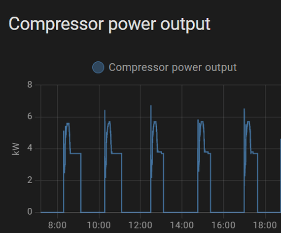

  • Sägewerk
@HansRemmerswaal De circulation pump die piekt heb ik wel, maar dat is als een warmwater run gestart wordt. Lijkt verder niet op jouw case. Ik zoek zo even de screenshots uit HASS
Edit: screenshot van vandaag
Groen is modulatie, geel de pompsnelheid en blauw de temperatuur van de PL1 sensor
Afbeeldingslocatie: https://tweakers.net/i/jry4SmNp_CMK1nLQIIpZrhPUbtU=/800x/filters:strip_exif()/f/image/vINvVaOArpPy5cyofKNmxJi3.png?f=fotoalbum_large

Is je inderdaad dit niet doet ben je alle instellingen kwijt en kan je weer van voren af beginnen.
  • HansRemmerswaal
Sägewerk schreef op donderdag 10 november 2022 @ 17:08:
Het gaat om pieken van de pomp van 100%, die zie ik bij jou niet.

HansRemmerswaal schreef op donderdag 10 november 2022 @ 18:06:
Als je de zoek functie hier gebruikt
En zoekt op defrost zie je wel screenshots
Misschien heb je daar wat aan om te vergelijken
En op YouTube bij Koevlaas kun je het zien gebeuren
Een mooie stoommachine in de tuin 8)

@HansRemmerswaal ik heb exacte hetzelfde gedrag, viel mij gisteren ook al op. Een defrost is op zich niet ondenkbaar met de huidige luchtvochtigheid, toch?
Iets anders nog: mijn pomp moduleert terug tot 1% tijdens een run en draait dus het overgrote deel van de run zeer traag, hoort dat?

Gisteren de hysterese terug gezet naar 150. Mijn instellingen zijn nu voor de belangrijkste instellingen Nefit adviesinstellingen.
Vanochtend weer zo'n defrost.
Buitentemperatuur: 10 graden
Luchtvochtigheid: 90%
Om 05:56:51 stop de hot water run
Om 06:00:01 start de heating run
Om 06:10:41 stopt de heating run
Defrost
Om 06:12:31 start de heating run
10 graden buitentemperatuur is toch niet zo koud dat er al defrost runs nodig zouden moeten zijn? Misschien kan mijn buitenunit de koude lucht niet goed kwijt zodat het plaatselijk erg koud wordt.
Afbeeldingslocatie: https://tweakers.net/i/xKGOPKpLvXjPZTk5CXns81KEIBs=/x800/filters:strip_icc():strip_exif()/f/image/WfQBNof04SfqWqlenIYib3nh.jpg?f=fotoalbum_large
[ Voor 17% gewijzigd door HansRemmerswaal op 11-11-2022 08:06 ]

Ik zie de PL1 sensor dippen rond 0 *C dus het is goed mogelijk. De luchtvochtigheid van 90% helpt ook niet

HansRemmerswaal schreef op vrijdag 11 november 2022 @ 07:35:
Defrost
Bij mij gaat pl1 sensor bij elke run ook onder nul ( en het zijn er veel momenteel)...
Afbeeldingslocatie: https://tweakers.net/i/gKXlz9tzyxbqirJ2RJr2h36fheA=/x800/filters:strip_exif()/f/image/gue8YEBFcHR2eouCncnAqGOK.png?f=fotoalbum_large

Wollie91 schreef op vrijdag 11 november 2022 @ 08:36:
Een PL1 van -18 graden, dat is flink lager dan bij mij. Maar zo te zien heb jij geen defrost runs. Tenminste, ik zie niet die Heating pump modulation naar 100% schieten zoals bij mij. Dus mogelijk is er geen relatie tussen PL1 en defrost.
Als je inzoomt op 1 run, wat is het moment dat de PL1 naar beneden schiet? Aan het begin of het einde van de run?

  • Wollie91
HansRemmerswaal schreef op vrijdag 11 november 2022 @ 08:47:
De pl1 schiet naar beneden aan het begin van de run.
Enkel de heating pump 2 modulation schier naar de 100 maar geen idee wat dat inhoudt. Om mijn warmtepomp staat trouwens een geluidskast.
