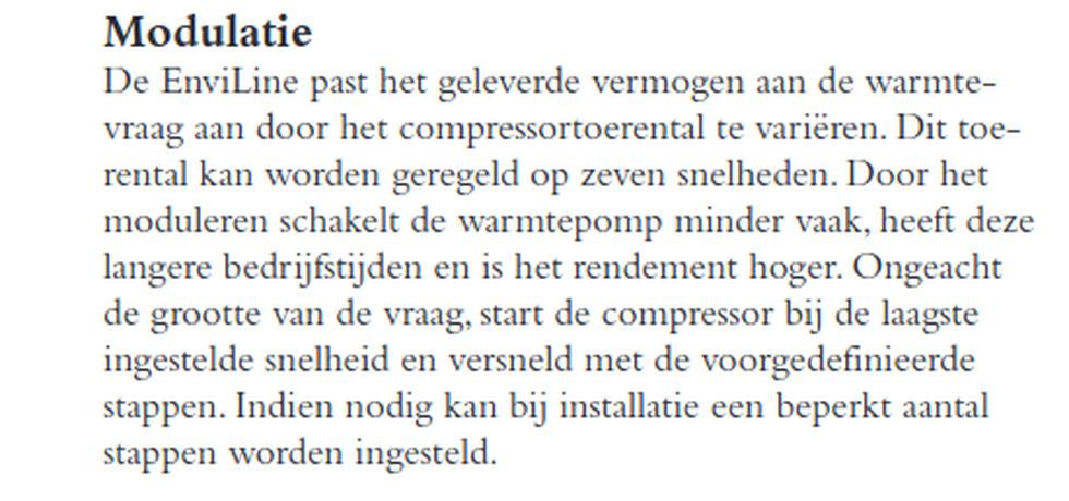

RobEppink schreef op donderdag 3 november 2022 @ 13:02:
Hack, dank.
Het lijkt zinvol om, bij de terug-schakeling stiller gebruik>> normaal gebruik, uit de buurt te blijven bij de waarde (5 graden) waarop de bijverwarming (gas) gevraagd wordt. Wat is uw mening?
stond hier eerder iets over hybride? Want daar is het mij niet duidelijk wanneer die op bijverwarming(=gas) overschakelt. Volgens mij kijkt die namelijk helemaal niet naar de instelling bijverwarming, maar alleen prijsverhouding stroom/gas. En hoe die daarmee rekent is ook weer een misterie.
Maar terug naar de vraag of men tussen stiller gebruik en inschakelen bijverwarming niet beter de normaal gebruik wil hebben. Dat denk ik wel. Maar hoe groot de winst is weet ik weer niet.
edit: @RobEppink
ik wil mijn reactie toch herzien: Met elektrisch bijverwarmen wil men zeker deze zo laat mogelijk erbij hebben, en het vermogen van de WP ook in normaal modus gebruiken totdat die niet meer voldoet. Met hybrid/bijverwarmen op gas zijn er wel situaties te bedenken, waar de normale modus beter niet kan worden benut. Bijvoorbeeld als gas opeens erg gunstig is (prijsplafond en/of dynamisch tarief) en dan normale modus niet financieel interessant is maar stille modus nog net wel.
Ik ben nog op zoek naar een statistiek waar deze verschil in cop vs buitentemperatuur kan worden afgelezen. Misschien is die niet groot. Ik zou het ook graag zelf willen meten, maar ben met mijn programeer kunsten nog niet ver genoeg. Iemand hier misschien wel?
Bestaat al iets als volgende plaatje van nefit, of heeft iemand dat al aangemaakt? De ene linie zou stille modus kunnen zijn, en andere normaal. (in deze grafiek PLR is part-load ratio)
Afbeeldingslocatie: https://tweakers.net/i/R6KqNs9wuZ2cUMPiBtKxAWtfRyQ=/full-fit-in/4000x4000/filters:no_upscale():fill(white):strip_exif()/f/image/ZzkXcVxZTa1GPaX8lzURAIZL.png?f=user_large

Weten jullie of het mogelijk is om de unit niet in vollast te laten starten voordat hij gaat pendelen maar direct op een beperkt vermogen? 'Stille modus' staat reeds aan.
De unit maakt bij het leveren van 6 kW warmte meer geluid dan op 3 kW. Dus als hij op 3 kW zou starten zou dat m.i wat rustiger zijn.
Beetje raar misschien, maar ik kijk haast uit naar een weekje koud weer om alles eindelijk eens goed te gaan afstellen/tunen.

wat ik nog niet begrijp is hoezo de wp blijkbaar eerst een tijd op vol vermogen draait, en op welk punt die dan terug moduleert.
even gegoogelt op nefit warmtepomp vermogen modulatie, en kwam op dit uit het technisch bulletin van 2013.Afbeeldingslocatie: https://tweakers.net/i/u0icFmqMX4DRNjogNl2oDk2asEE=/full-fit-in/4000x4000/filters:no_upscale():fill(white):strip_exif()/f/image/VCTNoQJGIp99KxNLAKf7SqRq.png?f=user_large
Ik denk niet dat het nog steeds zo werkt, maar eigenlijk lijkt dit mij beter als die eerst op laag vermogen begint en pas zonodig geleidelijk hoger gaat. Nu lijkt het andersom, eerst hoog, en dan soms al weer uit, bij ongunstige omstandigheden. Dit was toch te vermijden als die op laag start. Of begrijp ik iets verkeert?
(Laag vermogen is niet hetzelfde als lage pompsnelheid neem ik aan.)

HansRemmerswaal schreef op zondag 6 november 2022 @ 17:20:
Met de huidige buiten temperatuur blijft het bij mij in huis netjes rond de 20 graden, maar ik heb wel 10 - 12 korte runs per dag. Wat ik ook probeer, het worden geen lange runs (*).
(*) Toen ik mijn voetpunt van 25 naar 30 verhoogde kreeg ik elke 2 uur een run van 1 uur. Dus meer verbruik, lijkt mij niet de bedoeling.
Kan iemand een screenshot sturen van een mooie lange runs, zodat ik kan zien wat er nu anders is dan bij mij?
Voorbeeld van een van mijn 12 runs over de afgelopen 24 uur;
Vandaag heb ik tot nog toe 9 runs, ik denk zelf dat het minimum vermogen van de warmtepomp gewoon nog te groot is voor de huidige temperaturen?
Zolang ik het zelf geloof is het goed toch?

spok9 schreef op zondag 6 november 2022 @ 22:05:
Deze snap ik niet, waarom is begrenzen van het maximale vermogen met de stille modus slecht voor het verbruik? Bij de huidige temperaturen is het normale maximale vermogen over het algemeen toch juist nog veel te hoog?
Waar Willem denk ik op doelt is dat de ventilator wellicht ook minder hard mag draaien. Als (!) dat het geval is dan zou het rendement door minder goede opwarming van de verdamper wellicht lager kunnen zijn. Ik weet niet of dat zo is, het kan ook zijn dan de ventilator identiek draait aan de normale stand bij bv de ‘6kw trap’. Als de ventilator wel langzamer draait bij betreffende trap tov een normale setting dan kan het rendement beïnvloed worden. Wellicht kan iemand daar iets meer over zeggen? Meten is iig lastig ivm gebrek aan ventilator sensor.
[ Voor 23% gewijzigd door master1104 op 06-11-2022 22:10 ]

master1104 schreef op zondag 6 november 2022 @ 22:09:
Ik heb ergens gelezen dat compressor en de ventilator langzamer draaien in stlle modus
Maar nefit verteld niet wat het verschil tussen stille modus en normale modus is
En als de ventilator langzamer draait kan er minder warmte uit de buitenlucht gemaakt worden
Dus dan zou volgens mij de warmtepomp minder zuinig draaien
Maar bewijs heb ik daar niet van
