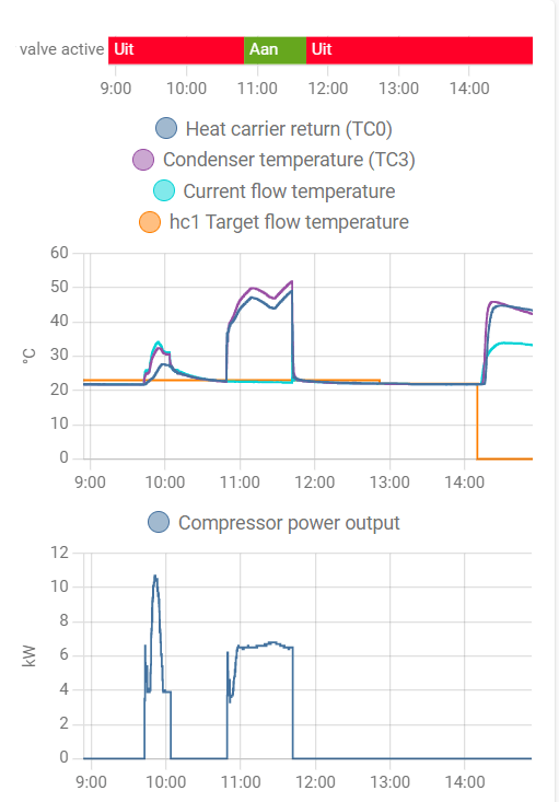

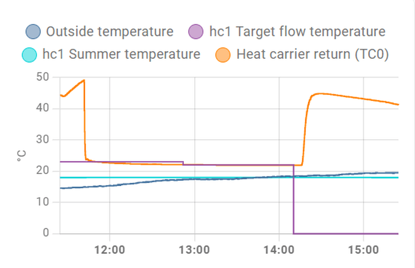

Ik heb iets geks dat ik niet kan verklaren.
Tussen 10:50 en 11:38 was de compressor aan om mijn boiler op te warmen.
Opeens gaat om 14:10 mijn TC0 en TC3 omhoog en mijn target flow temperatuur naar 0.
Als ik bij de warmtepomp kijkt staat de compressor niet aan maar de 3 weg klep staan open voor de boiler.
Als ik de 3 weg klep uitlees dan zou deze op uit moeten staan, wat volgens mij dan CV is. Ik zie deze namelijk op aan staan als compressor draait voor boiler. Of ik moet de verkeerde parameter uitlezen.
Dus wat er nu gebeurd is dat de warmtepomp denkt dat hij bezig is met CV maar de TC0 en TC3 schieten omhoog omdat deze worden verwarmd door de boiler.

HansRemmerswaal schreef op vrijdag 21 oktober 2022 @ 15:06:
Iemand een idee of is mijn conclusie verkeerd?
Dat klopt de boiler verliest dan warmte over de warmtewisselaar en daardoor wordt Tc3 en tc0 warm
Deze vraag heb ik all twee maanden geleden bij de installateur neer gelegd en die heeft het bij Nefit als probleem (storing) gemeld
Ik denk dat het met een software update gefixt gaat worden zodat de 3wegklep terug schakelt naar verwarming of naar een neutrale stand als die er is
Daarom zet ik nu handmatig de warmtepomp op verwarmen of koelen en dan heb je dat niet 8)
Meld dit ook bij je installateur hoe meer mensen dit vragen des te sneller wordt het gefixt hoop ik

Willem senior schreef op vrijdag 21 oktober 2022 @ 15:17:
Ik heb nog eens zitten kijken, het moment komt wel verdacht veel overheen met het moment dat de buitentemperatuur boven de CV-bedrijf uit komt...

HansRemmerswaal schreef op vrijdag 21 oktober 2022 @ 15:25:
Het gebeurt als de warmtepomp stopt En de pompen uitschakelt en dat komt door buiten temperatuur of als je zelf de thermostaat laag zet en dan stoppen de pompen namelijk ook
Het gebeurt alleen bij de geoptimaliseerde stand en ik noem het dan de ruststand de warmtepomp wacht op vraag verwarmen, koeling, of Warm water maken en dan gebeurt het het ik gemerkt
Maar stel je zelf handmatig verwarmen of koelen in dan gebeurt het niet alleen bij koeling gaat de boderus pomp wel uit en bij continu verwarmen niet boderus pomp blijft aan

Willem senior schreef op vrijdag 21 oktober 2022 @ 15:46:
Misschien in de eerste topic een sectie met known issues opnemen en de work a round.

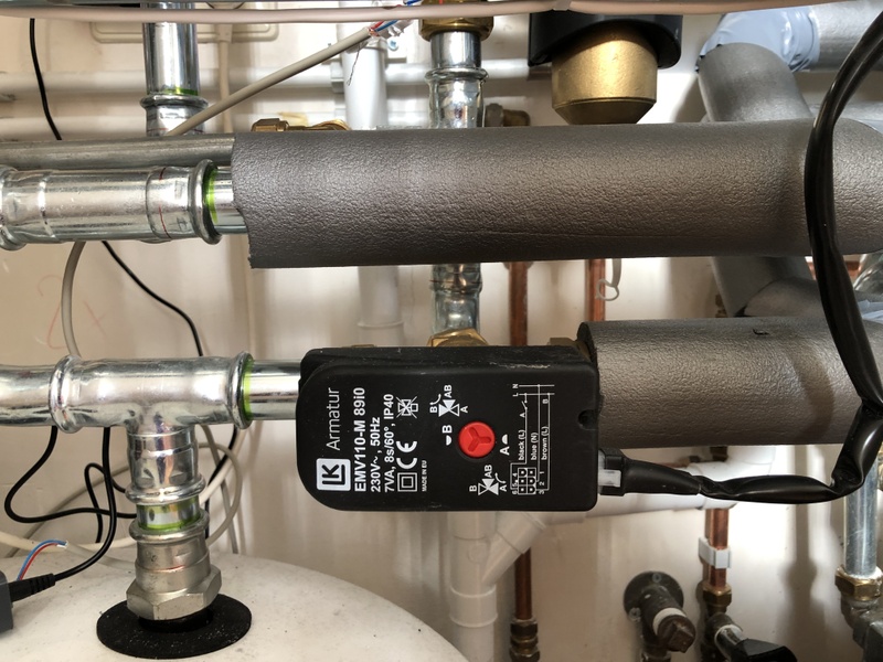

De installateur plaatst binnenkort nog een dauwpuntsensor bij mijn systeem. Nu vraag ik me echter af waar deze wordt geplaatst? Vlak bij de warmtepomp, boiler of op een andere plek?
Ik kan via een koof die momenteel open is bij de boiler komen, of naar beneden richting de vloerverwarming verdeler... Maar als de sensor gewoon bij de warmtepomp geplaatst wordt dan kan ik dit vast afsluiten en verven 🥲
  • Nous112
  • Registratie: Maart 2021
  • Laatst online: 14-09 22:15
Wollie91 schreef op vrijdag 21 oktober 2022 @ 20:11:
Bij ons zit hij nabij de warmtepomp binnenunit
Hier zit de dauwpuntsensor net na de boderus pomp op de aanvoer leiding in de cv ruimte
En ik heb een tweede dauwpunt sensor op de roestvrijstalen verdeler voor de radiatoren op de bovenverdieping

Willem senior schreef op vrijdag 21 oktober 2022 @ 22:44:
Bij mij zit die net vóór de Buderus pomp op de cv aanvoer leiding.

scarwoman schreef op zaterdag 22 oktober 2022 @ 09:33:
Ik denk dat het niet veel uitmaakt waar je de dauwpuntsensor plaatst op de aanvoer leiding

Willem senior schreef op zaterdag 22 oktober 2022 @ 10:33:
Nee volgens mij ook niet echt idd. Volgens het aansluitschema van Nefit hoort die wel voor de Buderus.

Ik heb geen Buderus pomp bij onze warmtepomp. De koof ga ik dan dichtmaken aangezien de sensor toch bij de warmtepomp binnenunit wordt geplaatst 👍

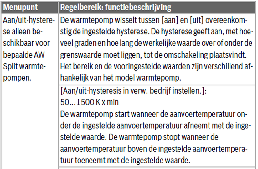

Er is een aan/uit hysterese die je kan instellen.
De handleiding is er vrij helder over. Standaard staat deze op 150 K*min. Dus dat komt met onderstaande beschrijving overeen met 30 minuten 5 graden celsius te hoog, of bijvoorbeeld 15 minuten 10 graden celsius te hoog.
Afbeeldingslocatie: https://tweakers.net/i/MEzq5sw63Jy5dk-Bv0TSwLJKm6g=/full-fit-in/4000x4000/filters:no_upscale():fill(white):strip_exif()/f/image/kFVk6P4v08VWFf6XcCPyUm4H.png?f=user_large
[ Voor 24% gewijzigd door SuperR1902 op 24-10-2022 08:51 ]

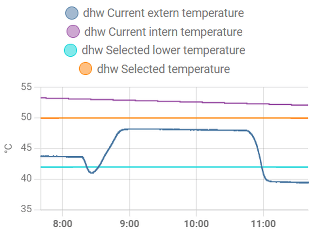

Is er een manier om de warmtepomp te forceren de boiler te gaan verwarmen rond 06.00 uur en daarna de rest van de dag niet meer?
In onderstaande grafiek zien we rond 08.15 uur de boiler temperatuur een paar graden naar beneden gaan, 2 volwassen die na elkaar douchen. Kort daarna gaat de warmtepomp aan voor verwarmen boiler. Rond 10:48 gaat zoonlief douchen en de warmtepomp zal zo wel weer aangaan voor het verwarmen van de boiler.
Het liefst zou ik de boiler forceren op te warmen rond bijvoorbeeld 06.00 uur en de rest van de dag moeten we het doen met dat water. Dan gaat zoonlief vanzelf korter douchen. Maar hoe dit in te stellen?

HansRemmerswaal schreef op maandag 24 oktober 2022 @ 11:52:
Je kunt een eigen klokprogramma instellen voor warmwater bereiding
En voor verwarming kan dat ook als je bevoorbeeld automatisch nachtverlaging wilt
De WP heeft een flag "dhw activated". Als je die op 0 zet schakel je de warm water modus uit.

SuperR1902 schreef op maandag 24 oktober 2022 @ 08:49:
Klopt maar bij de monoblock kon ik het niet vinden vandaar

Mijn probleem met de warmtepomp is opgelost!
Toch maar de leverancier laten komen gisteren. Die heeft alles doorgemeten en het bleek dat er twee draadjes omgewisseld zaten tussen de HCE20 op BG en de HCE20 op de 1e.
Als er vanaf de BG warmtevraag kwam, werd de pomp niet ingeschakeld, waardoor er natuurlijk geen water door het systeem gedrukt werd. Die draadjes zijn nu goed aangesloten en de HCE20 kan nu de pomp besturen.
Vannacht hadden we meteen lange runs en de woonkamer is nu lekker op temperatuur!

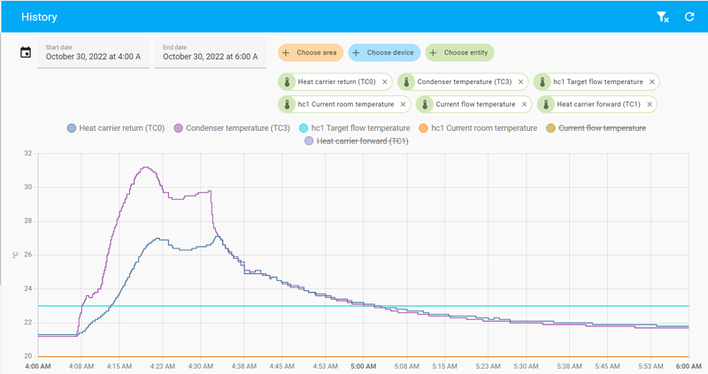

Ik zal het proberen te beschrijven hoe het ongeveer werkt
Je hebt een stooklijn die staat op voetpunt 25 graden
Dan bij 20 graden buitentemperatuur wil de warmtepomp warm cv water maken van 25 graden want dat heb je ingesteld met de stooklijn
Maar de thermostaat verlaagd de stooklijn met twee graden want het is al 20 graden in huis
Dus blijft er 23 graden over
Dan komt de hysterese instellingen er nog bij dat is ook ongeveer 2 graden
Dus dan wordt de aanvoerstreeftemperatuur 21 graden voor de warmtepomp Als trigger om weer cv water te gaan opwarmen

bedankt voor de uitgebreide reactie. Ik vind het nog steeds moeilijk, en met dit weer is misschien ook niet de beste tijd voor tweaken maar ja. Laat maar weten als ik vervelend doe of beter ergens handleidingen kan lezen, ik wil het graag begrijpen voor de winter.. misschien verschilt de werking ook afhankelijk van het type wp.
Willem senior schreef op zaterdag 29 oktober 2022 @ 16:10:

hackbard schreef op zondag 30 oktober 2022 @ 00:06:
een T0 ben ik nog niet tegengekomen tussen mijn bbq/ HA sensoren. In de handleiding is T0 de aanvoertemperatuur, misschien bij mij sensor.boiler_heat_carrier_forward_tc1? Tc0 zal het niet zijn, dat is retour. Beetje verwarrend. De hysterese werkt met de aanvoer(streef)temperatuur, dat is duidelijk.
Het is TC0 en TC3. Het verschil daartussen is de warmte die is afgegeven in je huis.
Afbeeldingslocatie: https://tweakers.net/i/Av1gBaXBMm3Qo0q34Z40jlfgK4g=/800x/filters:strip_exif()/f/image/wwax6EKspp0kARHJBwxcoiVW.png?f=fotoalbum_large

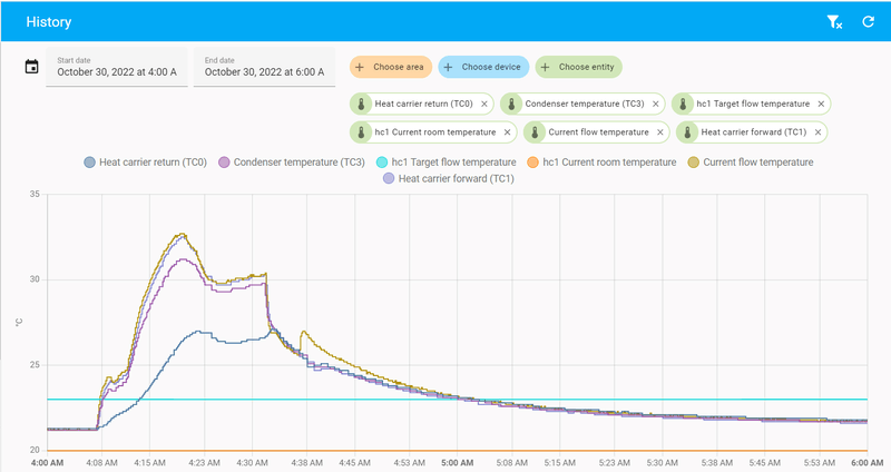

De TC1 en current flow temperature lopen ongeveer gelijk met de TC3.
Afbeeldingslocatie: https://tweakers.net/i/a_wAgnxLVcPsOVBuJ9WEPE-gjCs=/800x/filters:strip_exif()/f/image/5snhBAckIjmT4qL359C91Ly6.png?f=fotoalbum_large
En volgens mij is het oppervlak boven en onder de target line die 150 K * min van de aan/uit hysterese.
Afbeeldingslocatie: https://tweakers.net/i/-PhiBfTVhDeEhZp7473NvLharEQ=/800x/filters:strip_exif()/f/image/hy5dd0cSQ5bG62X0sr9ZBBEN.png?f=fotoalbum_large
[ Voor 44% gewijzigd door HansRemmerswaal op 30-10-2022 07:23 ]
Volgens mij klopt dat niet helemaal. Ik dacht dat dat het verschil was tussen de aanvoer en retour naar je buiten-unit. Dus eigenlijk: hoe hard je 'm laat werken.
Uit technisch bulletin 53 van Nefit:
Het temperatuurverschil over de verdamper (servicemenu: temp. verschil koelen; TC3/ TC0) wordt volgens instelling bij koelen geregeld op
3K. Daarom wordt de koelvraag niet eerder vrijgegeven dan bij een verschil van 3K tussen de gewenste aanvoer temperatuur en de werkelijke gemeten temperatuur (TO), Tcv-aanvoer + 3K.
Gaat weliswaar over koelen, maar principe is hetzelfde natuurlijk
Dat is inderdaad een hele mooie uitleg! Het gaat idd om de oppervlakte. 👍
Ook bij Willem lees ik weer dat hij zou inschakelen bij een daling van ca 2 graden onder zijn vraagtemperatuur, maar dat is bij een split nadrukkelijk niet hoe de regeling werkt. Ook als hij 0.1graad onder de vraagtemperatuur zit zal hij inschakelen, alleen duurt het dan langer om de 150k.min waarde te activeren (1500 minuten om precies te zijn).
Belangrijk om dit goed scherp te hebben, anders wordt het onnavolgbaar voor gebruikers om te snappen waarom de warmtepomp soms bij bv 1 graad verschil start, soms bij 1,8gr en soms bij 2 graad etc etc.

@HansRemmerswaal
dank, met plaatjes is het meteen mooier.
Wat ik nog niet begrijp is, hoezo die (ook) bij jou zo lang op vol vermogen lijkt te draaien, terwijl TC0 en TC3 allang de target voorbij zijn. Is het echt zodat de ingestelde delta t eens moet worden aangetikt, maakt niet uit of van boven of beneden? Jou TC3 gaat tot 31graden, terwijl je target 23 is. TC3 loopt op tot een delta t van ongeveer 4 lijkt bereikt, daarna pas moduleert die terug, en de delta t wordt weer kleiner.
Bij mij ist de delta t tijdens opstarten groter dan gewenst, en hij moduleert terug rond het moment dat de waarde zakt onder wat is ingesteld (7).
Afbeeldingslocatie: https://tweakers.net/i/HKuReLuMO6YC4cnmsB5mmdgAMnQ=/800x/filters:strip_exif()/f/image/Rr4gVLW4h99ib4cEhsAeI3kI.png?f=fotoalbum_large

Onlangs was het mij opgevallen dat mijn sww productie standaard elke dag 2 runs maakt, waarbij het lijkt alsof het sww water in 2-stappen wordt opgewarmd. Het was mij nog niet eerder opgevallen, maar als ik de logs bekijk zie ik dat dit al geruime tijd gebeurd.
Het overigens geen klachten over sww, het is op temperatuur en is voldoende aanwezig. Je zou verwachten dat bij het maken van sww deze meteen naar de maximale waarde gaat en niet in 2-stappen. Overigens gebeurd dit ook als er geen warm water verbruik is op een bepaalde dag, dus daar kan het niet aan liggen.
Instellingen sww:
Warmwater ingesteld in Auto-modus (klok geschakeld actief van 13.00 uur tot 18.00 uur). Inschakeltemperatuur 43˚C, uitschakeltemperatuur 55˚C, dagelijkse opwarming staat uit. WW-wisselmodus staat aan.
Wie is bekend met dit 2-traps fenomeen? Hoe ziet dit eruit bij andere gebruikers?

Nous112 schreef op zondag 30 oktober 2022 @ 12:00:
Instellingen sww:
Onderstaand de grafiek van een 2-tal dagen:
Ik denk dat het door de WW wisselmodus komt
Ik heb die hier uit staan want de boiler 200 liter is snel genoeg opgewarmd zodat ik het niet merkt dat de cv even niet gedraaid heeft
maar met een grotere boiler is het wel handig om WW wisselmodus te gebruiken denk ik want dan draait tussen door de cv weer even en dan weer de boiler opwarmen

Willem senior schreef op zondag 30 oktober 2022 @ 12:39:
@Willem senior zal de ww wisselmodus eens uit zetten
