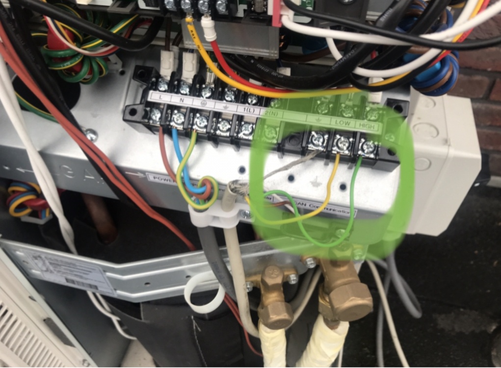

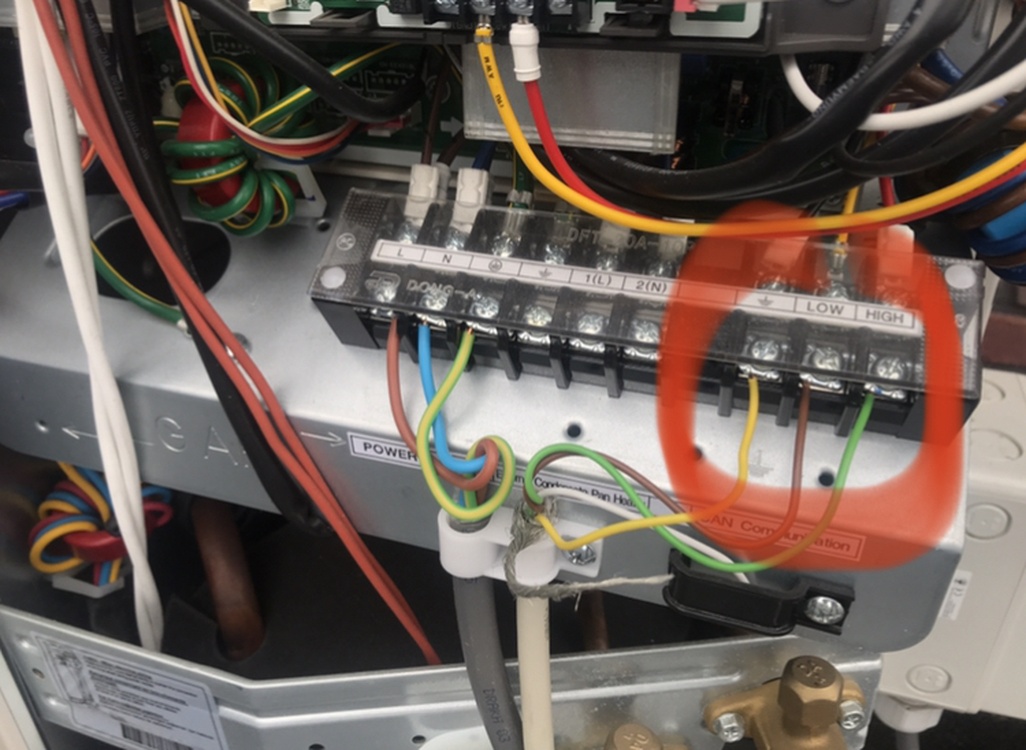

Matadores schreef op woensdag 12 oktober 2022 @ 11:16:
Update: ben vanmorgen gebeld door Nefit en ze kunnen pas a.s vrijdag langskomen.
De hele nacht heeft de elektrische bijverwarming aangestaan. Ik schat in dat dit sinds maandagmiddag zo’n 70kwh aan extra verbruik heeft geresulteerd… in die periode heb ik de binnenunit meerdere keren spanningsloos gemaakt en aangezet waarna ‘ie na korte tijd weer in storing A01/5266 viel (alarm Z1 printplaat niet verbonden). In de storingtabel zou mogelijk de CAN Bus kabel hier iets te maken mee kunnen hebben.
Omdat tot vrijdag wachten een duur grapje wordt qua stroomverbruik heb ik na het telefoontje ook de buitenunit spanningsloos gemaakt en weer aangezet. Sindsdien is de WP niet meer in storing gevallen en is de elektrische bijverwarming niet meer aangesprongen. In de storinghistorie staan de meldingen er nog wel in, dus als de monteur vrijdag langskomt kan ik daar nog wel naar refereren.
Nadat vanmorgen alles spanningsloos gemaakt is en weer is aangezet staat het tekentje van de compressor aan. Weet niet of dit logisch is na de storing van afgelopen dagen en is hij nu bezig met een inhaalslag?
Laatste update 11:30h
Na ruim 2 uur is het teken Compressor op binnenunit is nu ook weg en voor nu ook geen storing teruggekomen.
Vanmorgen is de monteur van Nefit langsgeweest. Geconstateerd dat de can-bus kabel niet goed op de buitenunit was aangesloten. De aardkabel was daar ook niet aangesloten. Nu alles weer goed is aangesloten even komende tijd aanzien of storing terugkomt. Dan zal ook de printplaat worden vervangen. Monteur wilde deze nu niet preventief vervangen als dat niet nodig is. Daarna hebben we nog samen het menu in de binnenunit doorlopen en daar waren mijn instellingen prima voor elkaar.
Afbeeldingslocatie: https://tweakers.net/i/qH0mskWPDOfXDwqQyOF_0z4yKz4=/full-fit-in/4920x3264/filters:max_bytes(3145728):no_upscale():strip_icc():fill(white):strip_exif()/f/image/MEc6IWQPsNjzWLu8EnR4uMYT.jpg?f=user_large
Afbeeldingslocatie: https://tweakers.net/i/YMbwix2LLqo3Vv_tKjoc89sDOZo=/full-fit-in/4920x3264/filters:max_bytes(3145728):no_upscale():strip_icc():fill(white):strip_exif()/f/image/ZIiPPKxIPtNLn1HDwJnKfHeS.jpg?f=user_large
Volgende project zal het opnieuw waterzijdig inregelen zijn van de vloerverwarming.
Als iemand nog een betrouwbare adres weet in de regio Deventer dan hoor ik dat graag 🤞

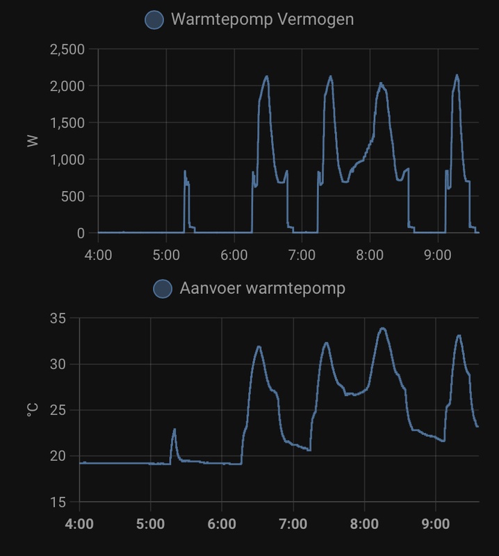

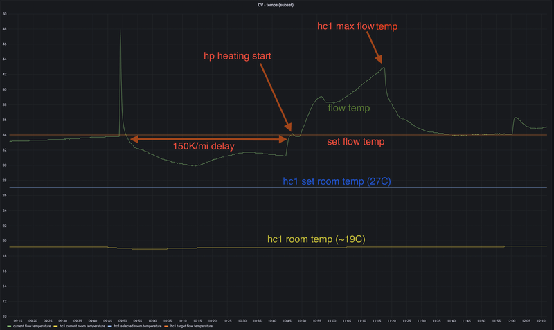

Zo, sinds gisteren draait hier de Enviline 3000i :) Deze is aan/uit aangesloten op de tado. Ik ben benieuwd hoe de warmtepomp daarop reageert en of dat een beetje slim is, ik heb daar helemaal geen informatie over kunnen vinden namelijk… Idealiter doet de warmtepomp z’n ding en neemt ie het aan/uit signaal op de een of andere manier mee als ruimteinvloed.
Ik moet nog met de adviesinstellingen langs de huidige settings lopen om te kijken wat er nu precies ingesteld is. Gisteren wel al een aantal dingen besproken met de installateur, die het wel lachen vond dat ik een stuk meer interesse had dan de meeste mensen :)
Vanochtend zie ik het gedrag hieronder.
Afbeeldingslocatie: https://tweakers.net/i/b_AZzQemdo5mQEQ-rWIbg7C4D-4=/x800/filters:strip_icc():strip_exif()/f/image/27zRogJlaRoUi9yzGp8KlrHA.jpg?f=fotoalbum_large
Ik heb nog geen IP module, nalevering via Nefit, maar het is me onduidelijk hoe en wat precies. Ook geen BBQKees kastje nog.
Bovenstaande gedrag lijkt me echter niet ideaal, je wil toch een constant vermogen en aanvoertemperatuur zien over langere tijd? Ik twijfel omdat dit dan wel heel erg afwijkt :)
Zolang ik het zelf geloof is het goed toch?
spok9 schreef op zaterdag 15 oktober 2022 @ 09:41:
Ja. Dit lijkt nergens op. Die Tado, is dat een zoneregeling? Want zoneregelingen staan erom bekend om dergelijk gedrag te veroorzaken. Beter de regeling van de WP-fabrikant zelf gebruiken.

Andrehj schreef op zaterdag 15 oktober 2022 @ 10:38:
Ja, maar dit gedrag is met alle radiatorknoppen dicht.
Ben even in de settings gedoken. Verschil tc0-tc3 stond nog op 7, terwijl mijn vloerverwarming een delta t van 5 heeft, dus dat heb ik aangepast naar 5.
De tado is in de warmtepomp geconfigureerd als externe aansluiting die het cv bedrijf blokkeert.
Dit maar eens even aanzien. Maar ik weet nu in ieder geval ook hoe ik de tado eruit kan gooien ;)

Matadores schreef op vrijdag 14 oktober 2022 @ 17:16:
Hoe zit het nu binnen dan? Want aan de kleuren te zien was het meer dan enkel het aardscherm. Of hij wilde graag een specifieke kleur voor high en low die ik niet ken.

SuperR1902 schreef op zondag 16 oktober 2022 @ 18:46:
Binnen was het wel op de juiste wijze aangesloten. Buiten was de volgorde verkeerd.

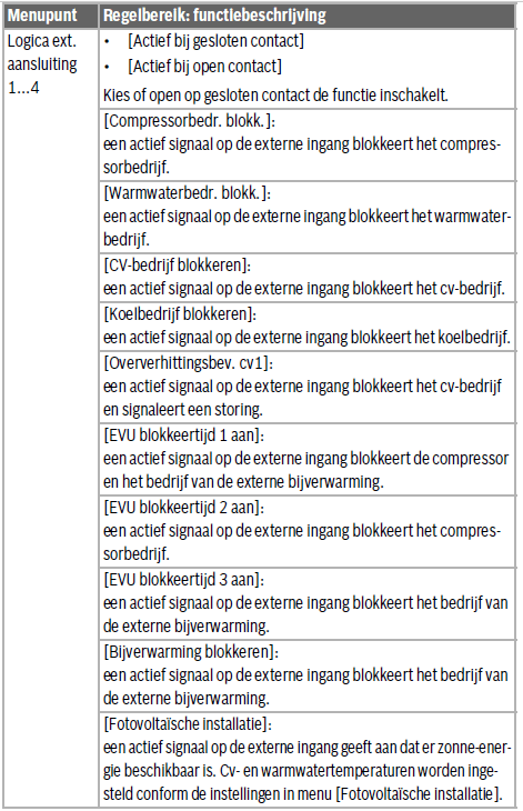

Ik ben wel benieuwd hoe/waar de beste installateur de 'aan/uit TADO' heeft aangesloten om de 3000i op off/heating te zetten.
Er zijn vier ingangen voor relaissturing, op de warmtepomp kan je vervolgens instellen wat ze moeten doen.

spok9 schreef op zondag 16 oktober 2022 @ 20:55:
Ja ik zie het, ref HPC410 installatie handleiding. Ik neem aan dat de kamer thermostaat aan/uit de CV bedrijf blokkeert. Schakelt de unit de compressor dan 'snel' aan of moet je na het opheffen van de blokkering wachten op de aan-schakel-hysterese?
In het service menu externe aansluitingen kun je instellen welke functie je blokkeert.

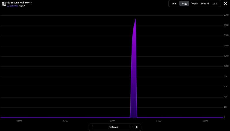

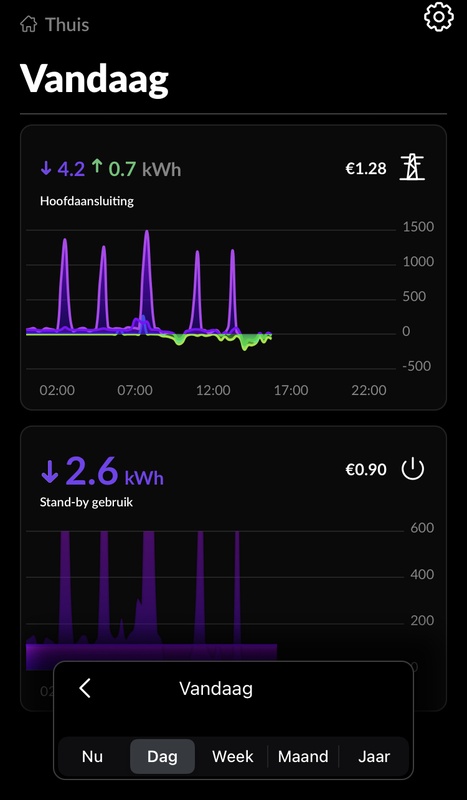

Afbeeldingslocatie: https://tweakers.net/i/Og5tpkeAATFPPy1roSZvM5mqlUU=/x800/filters:strip_icc():strip_exif()/f/image/5SvtyeQQa6MQmtcZSSDcbKBg.jpg?f=fotoalbum_large
Vandaag een aantal stroompieken terwijl er niemand thuis is. Volgens mij heeft de WP hier starts gemaakt. Iemand die mij hierover meer kan vertellen?

Matadores schreef op maandag 17 oktober 2022 @ 16:24:
Moeilijk te zeggen want dit is je totale huis verbruik
Dus dan kan het ook de koelkast of vrieskist zijn bevoorbeeld
Dit lijkt bijna 1 op 1 op mijn stroomverbruik van de WP. Gezien de vorm van de pieken en de hoogte van de pieken zijn dit zeer waarschijnlijk WP starts.
En net als bij mij veel korte starts ipv een die wat langer aanhoudt.
Correctie: zouden ook nog de start van een afwasmachine kunnen zijn… of… dus beter een losse 3 phase meter gebruiken.

Als dit je WP is, dan vermoed ik dat je instellingen en je afgiftesysteem niet goed ingesteld staan. Zorg ervoor dat zoveel mogelijk circuits van je vloerverwarming open staan en als je radiatoren hebt zet die ook eens open. En kijk dan of dit stroomverbruik anders wordt. Ik verwacht dan minder korte runs en kleinere frequentie van de runs.
Hoe staat je stooklijn ingesteld?

Dit zal idd de WP zijn, aangezien geen wasmachine oid aangestaan heeft. Kan dit niet komen door het zachte weer van vandaag? WP instelling staan goed aangezien ik afgelopen week samen met de Nefit monteur het menu heb doorlopen. De vloerverwarming zou kunnen. Ik wil deze opnieuw waterzijdig laten inregelen.

SuperR1902 schreef op maandag 17 oktober 2022 @ 11:29:
Geen idee, dat is precies de documentatie die ik mis, de werking en invloed is slecht gedocumenteerd.
Aangezien je bij ‘uit’ signaal de CV-werking blokkeert, veronderstel ik dat bij ‘aan’-signaal de WP gewoon z’n eigen logica volgt.
Ik zag overigens met de nieuwe instellingen nog steeds korte runs, dus ik vermoed wel dat een ‘uit’ signaal direct effect heeft, zonder slimme logica :( Ik heb nu dus die blokkeer functie uit gezet, zodat ik kan zien wat er gebeurt zonder externe invloeden.
Overigens kan de aan/uit tijd van de tado wel verlengd worden, voor betere werking met warmtepomp. Dus dat ook via de helpdesk aangevraagd.

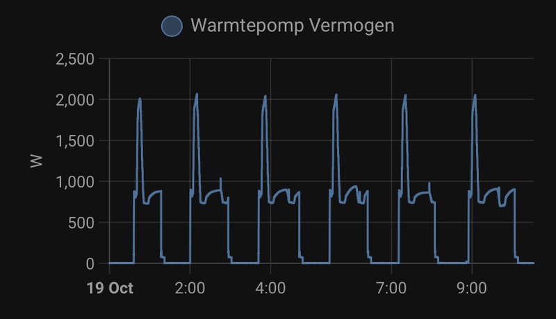

spok9 schreef op maandag 17 oktober 2022 @ 20:59:

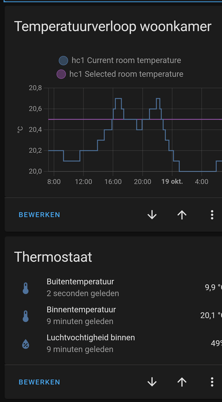

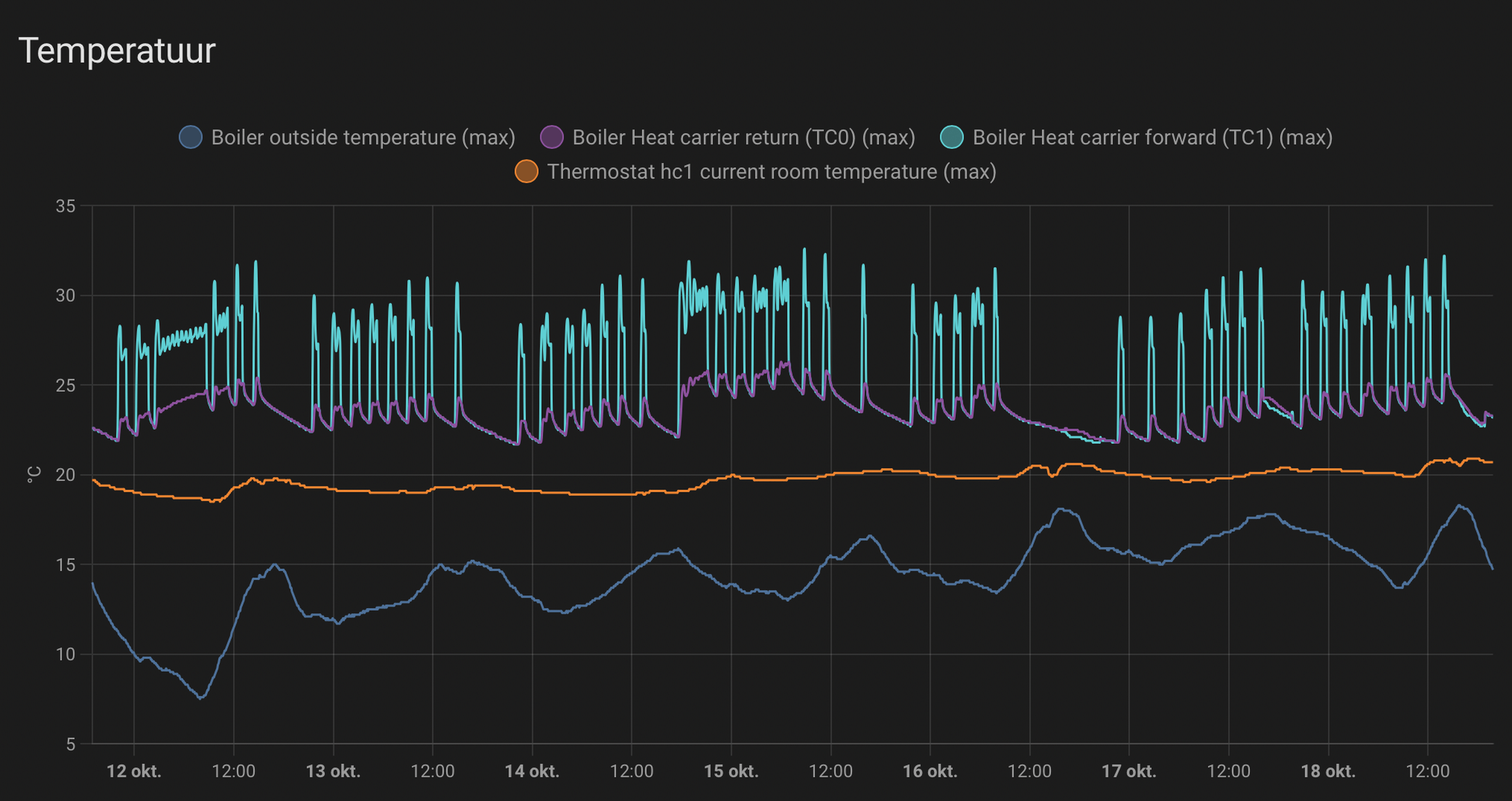

Helaas vannacht weer allemaal korte runs van minder dan een uur. De kamer bleef wel perfect op temperatuur.
Opties voor aanpassing:
- pompsnelheid van de vloer aanpassen (hoger levert een groter afgiftevermogen op, maar een lagere delta t)
- voetpunt omhoog (maar is al 25 graden)
Iemand suggesties?
[ Voor 4% gewijzigd door spok9 op 18-10-2022 07:26 ]

spok9 schreef op dinsdag 18 oktober 2022 @ 07:11:
Iemand suggesties?
Zoveel mogelijk alles open zetten pomp zo hoog mogelijk instellen en dan kijken hoe de warmtepomp gaat draaien
En een kleine deltaT vind de warmtepomp juist fijn ik heb bij rustig pruttelen deltaT van 3
Op vol vermogen wordt dat een deltaT van 5,5 en daar zet je dan bij instelling van het verschil tussen Tc3 en tc0 op :)
En 25 graden voetpunt zou best hoger kunnen om te proberen het ene afgifte systeem of het andere heeft gewoon wat meer of minder nodig om lekker te kunnen draaien
En continue draaien gaat met deze buitentemperaturen nog niet 8)
Maar 2 uur moet wel kunnen als minimum draai tijd
Mijn stooklijn is juist heel kort ingesteld om zo langer te kunnen draaien op een laag vermogen
Mijn stooklijn staat op voetpunt 26 en eindpunt 33 het zou kunnen dat het eindpunt met strenge vorst
Omhoog moet maar dat zie ik dan wel voorlopig draait het perfect met deze stooklijn met radiatoren en vloerverwarming samen _/-\o_

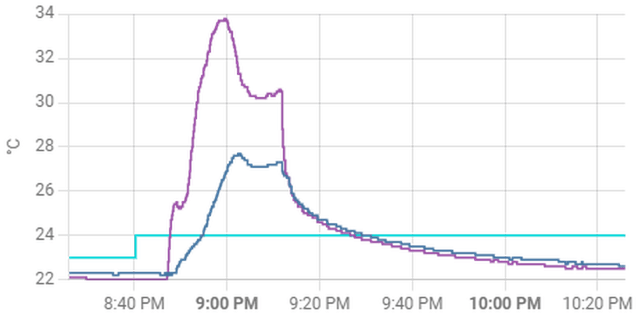

Volgens mij begin ik mijn WP steeds beter te snappen, en heb ik een afgifte probleem in mijn naregeling.
Op dit moment heb ik de naregeling van de begane grond vol open staan. Dat is dezelfde ruimte waar te 1010H hangt en dus de temperatuur sensor van de WP.
In dit plaatje zie je dat de DHW rond 9:50 afschakelt. Als eerste gaat de flow-temp dan door het dak want de 3way valve sluit en alle warmte blijft dus even hangen. Na een paar minuten verdwijnt deze warmte in de vloerverwarming. De 150K/mi teller begint te lopen en na een bepaalde tijd slaat de HP heating aan. Deze verwarmt netjes de flow temperatuur op basis van de compressor, gewenst gedrag dus.
Het probleem ontstaat op het moment dat de heating de max flow temp bereikt. De HP heating slaat dan weer af, zonder dat er significant warmte afgegeven is in de hc1 ruimte. De naregeling staat 100% open, wat zou hier aan de hand kunnen zijn.
Afbeeldingslocatie: https://tweakers.net/i/56YMhaujvRmS_h4CnupyaGFN4-M=/800x/filters:strip_exif()/f/image/sI5VVXYDs7whZveqQMI3tDqH.png?f=fotoalbum_large
[ Voor 7% gewijzigd door JackBol op 18-10-2022 12:24 ]

JackBol schreef op dinsdag 18 oktober 2022 @ 12:23:
Stooklijn te laag ingestelt want de warmtepomp kan nu zijn warmte niet kwijt en daardoor loopt de flow temperatuur op en schakelt de warmtepomp weer uit na ongeveer 3 kwartier als ik het zo goed zie in je grafiek
Oplossing:
Meer groepen/ radiatoren open zetten of je stooklijn hoger gaan zetten
Als het mogelijk is eerst zonder na regeling zorgen dat de warmtepomp netjes draait en dan pas weer de naregeling er bij plaatsen dat werkt misschien het makkelijkst
Nefit enviline A/W split 5.0 Tower binnenunit met 190 liter boilervat, 50 liter Nefit buffervat, thermostaat 1010H, en boderus pomp unit,
Hoe hoog is je ruimteinvloed factor? Met een delta van 8 graden (27-19 graden celsius) zou ik een veel hogere target flow temp verwachten.

  • master1104
  • Laatst online: 26-09 12:41
Je mist de waarde van je retourtemperatuur in je grafiek. Die is cruciaal om wat meer te kunnen zeggen. Het zou kunnen dat je te weinig flow in je systeem hebt, waardoor hij naar zijn max temperatuur loopt of de hysterese al snel wordt getriggerd. Zet sowieso je thermostaat eens op 20 graden met invloed van 1K en stel je stooklijn bv in van 22 - 35 gr. Kijk dan vooral goed naar je retour, als die laag blijft mis je flow, als die ook hoog is mis je ws afgifte in je vloer/radiatoren.

Hier nu ook een paar dagen data verzamelt. Ik krijg de indruk dat het gewoon nog niet koud genoeg is om iets zinnigs te zeggen over de stooklijn. Heb de ruimte invloed nu uitstaan, ik overweeg die weer aan te zetten tot het echt wat kouder wordt.
Afbeeldingslocatie: https://tweakers.net/i/Bzu-1nme82ANJUqHKuEUjvYGad8=/full-fit-in/4000x4000/filters:no_upscale():fill(white):strip_exif()/f/image/IWKO90mVJZkQk9rRq95gEQac.png?f=user_large
  • JackBol
JackBol
Security is not an option!
master1104 schreef op dinsdag 18 oktober 2022 @ 18:03:
Retour is hoog. Dus te weinig afgifte. Ik ga het nu even 48h aankijken met de aanpassing van de room influence.

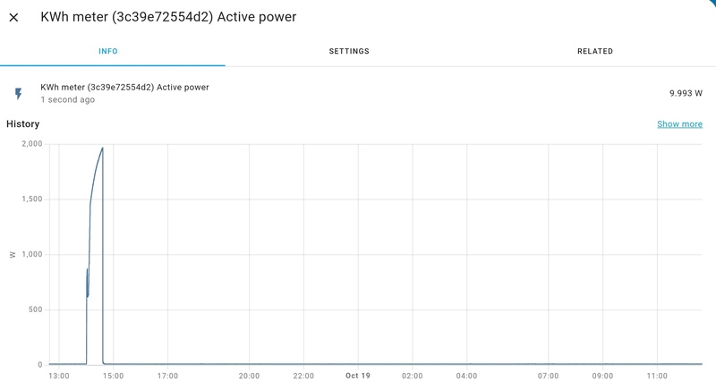

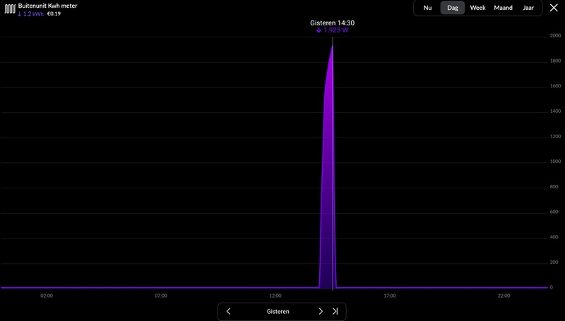

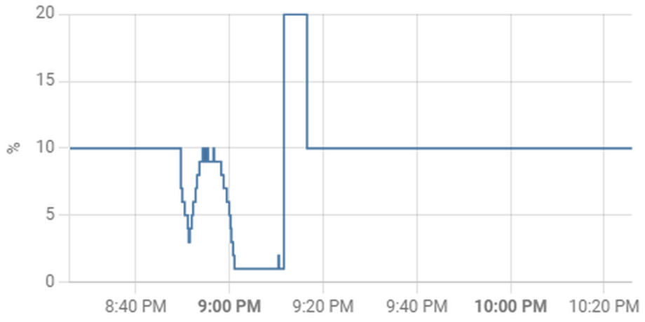

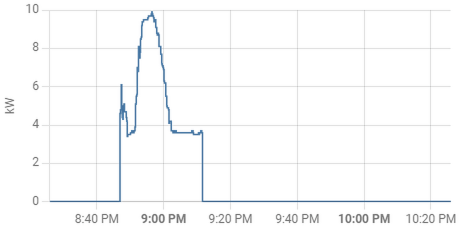

  • Wollie91
  • Laatst online: 11:56
Wat vinden jullie van dit gedrag? De warmtepomp heeft praktisch de hele nacht gedraaid voor CV en de temperatuur was vanmorgen op 20,1 graden. Is het echt normaal dat het zo lang duurt om weer terug te komen op 20,5 graden? Of moet ik instellingen veranderen? Het zijn lange runs zoals velen graag willen maar ik verwacht dan wel iets meer resultaat 🤣
Vanochtend rond 07:00 is de warmtepomp begonnen met het verwarmen van de boiler zoals in de grafiek wel te zien is. Mogelijk gaat hij daarna weer verder verwarmen maar dat is afwachten.
Afbeeldingslocatie: https://tweakers.net/i/-x2_LTnP8JP20Tzi2z1Cwnu1bZg=/x800/filters:strip_exif()/f/image/t2DJDjo9xAmiHEf0kMPEoU4D.png?f=fotoalbum_large
Afbeeldingslocatie: https://tweakers.net/i/R-XssinAVD0iruIrFmoJxInsPNo=/x800/filters:strip_exif()/f/image/TIzagHosgcIATYYmZX7cVZ6A.png?f=fotoalbum_large

  • Wollie91
Wollie91 schreef op woensdag 19 oktober 2022 @ 07:20:
Het is trouwens been goed geïsoleerd huis uit 2016!
En is het ook normaal dat de temperatuur van een 300 liter boiler over de nacht afneemt met ongeveer 5 graden? De boiler staat op zolder waar het ongeveer 19,5 a 20 graden is.
Heb je een hoop thermische massa/vloerverwarming? Je CV heeft overdag haast niet aangestaan dus je vloer is koel. Wellicht dat hij die 3-4 uurtjes met name bezig is om de vloer op temperatuur te krijgen.
  • Willem senior
  • Registratie: Juni 2017
  • Laatst online: 09:01
Ja zulke lange runs zijn normaal met een warmtepomp
Vind je het te koud in huis dan de stooklijn iets verhogen
En anders lekker laten staan en kijken en kijken bij kouder weer 👍

scarwoman schreef op dinsdag 18 oktober 2022 @ 18:12:
Wat je ook eens kunt doen is de aanvoertemperatuur in de gaten houden terwijl je warmtepomp start en gaat draaien. Als de aanvoertemperatuur de aanvoerstreeftemperatuur teveel overstijgt (>2,5 - 3 graden) slaat je warmtepomp weer af omdat die zn vermogen niet kwijt kan. Als je dit constateert weet je iig waar het probleem vandaan komt.
Ik heb vooralsnog alleen inzicht in de aanvoertemperatuur, nog geen BBQKees kastje of IP module. Maar afgelopen nacht alweer iets langere runs, nadat ik gisteren het voetpunt verhoogde van 25 naar 26 en de pomp van de vloerverwarming iets hoger zette.
Edit: ik zit live mee te kijken in het diagnose menu en zie inderdaad dat de aanvoertemperatuur boven de streeftemperatuur zit en oploopt richting die 2.5 graden erboven.
Vervolgens zet ik de verwarming (radiatoren) boven geheel open en de aanvoertemperatuur daalt netjes tot de streeftemperatuur :)
Maar… ik wil boven helemaal nog niet stoken en beneden wordt het eigenlijk iets te warm met de huidige stooklijn. Dus voor nu maar accepteren dat gewoon nog niet koud genoeg is voor langere runs dan een uur? :)
Wat je ook kunt checken is of je T0 sensor goed gemonteerd is. Op de juiste plek (heb je een buffervat?) en reageert die goed op warmte? Dit laatste kun je even checken door de sensor even tegen je hand te houden en de aanvoertemperatuur in de gaten te houden. Binnen minuut hoort de temperatuur dan te stijgen. Dan weet je of je daar geen storing hebt iig. Is namelijk een essentiële sensor die pendelen kan voorkomen.
De T0 sensor zit intern. Ik heb geen buffervat, wel een doorstroomvat. Voor zover ik kan achterhalen klopt het dan dat de sensor intern zit (hybride systeem).
[ Voor 16% gewijzigd door spok9 op 19-10-2022 09:43 ]

  • scarwoman
  • Laatst online: 12-09 12:14
spok9 schreef op woensdag 19 oktober 2022 @ 08:54:
Wat was je streeftemperatuur vanmorgen? graad of 27?
Wat je dan nog kunt proberen is je voetpunt wat te verlagen; 1 graad verlagen per 24 uur. Het lijkt erop dat je nu op zoek kunt naar de sweet spot waarbij je warmtepomp nét haar vermogen kwijt kan en je huis niet té warm wordt.
Als je die dan gevonden hebt --> afwachten tot kouder weer en verder finetunen.
En hoe staat jouw ruimteinvloed ingesteld nu? Die kan wel eens een vertekenend beeld geven.
Nefit Envilline 13kW all-ellectric | HR 300L boiler | 100L buffervat | Buderus pomp | Vloerverwarming met naregeling: Danfoss Icon | 11,52 kWp zonnepaneel installatie
  • scarwoman
Ja, dat klopt. Niks aan veranderen.

  • spok9
  • Laatst online: 23-09 21:16
spok9
Groen...
scarwoman schreef op woensdag 19 oktober 2022 @ 10:20:
Streeftemperatuur was 28 graden (voetpunt 26 graden). Ruimteinvloed staat nog uit.
Ik laat dit even draaien en zal dan inderdaad weer eens proberen het voetpunt te verlagen, hoewel dat dan natuurlijk ook weer tot kortere runs zal leiden vermoed ik?
Vermogen afgelopen nacht:
Afbeeldingslocatie: https://tweakers.net/i/t6IPu0KJdO3XgjouBdM7AT278kQ=/800x/filters:strip_icc():strip_exif()/f/image/LhXpEeXjaPdbr6VDmjkKkctR.jpg?f=fotoalbum_large
[ Voor 19% gewijzigd door spok9 op 19-10-2022 10:32 ]

  • Wollie91
SuperR1902 schreef op woensdag 19 oktober 2022 @ 07:51:
Het is een traditioneel gebouwde woning met een spouwmuur. Het zou inderdaad kunnen dat de warmtepomp in deze periode vooral bezig is om de vloer (55m2) iedere keer weer op te verwarmen..
@Willem senior
Als je het voetpunt iets verhoogd... Dan zal de vloer ook sneller opwarmen lijkt me? Misschien nog even niet te veel wijzigingen in deze periode van het jaar.
[ Voor 14% gewijzigd door Wollie91 op 19-10-2022 12:20 ]
  • Matadores
  • Laatst online: 09:41
HansRemmerswaal schreef op woensdag 19 oktober 2022 @ 12:11:
Deze heb ik, installatie is 5 min werk als je niet bang bent om de meterkast open te maken. Is zichtbaar in de app en in Home Assistant.
https://www.homewizard.com/nl/shop/wi-fi-kwh-meter-3-fase/
En hoe ziet zo’n grafiek eruit in de app? Zou je een screenshot willen delen?

Wollie91 schreef op woensdag 19 oktober 2022 @ 12:19:
@Willem senior
Ik zou ook nog even wachten op kouder weer dan zie je beter wat de warmtepomp doet en dan kun je altijd de stooklijn nog iets aanpassen
Het is nu raar weer snachts koud genoeg voor een beetje verwarming en overdag kan de tuin deur open 8)

  • Willem senior
Matadores schreef op woensdag 19 oktober 2022 @ 12:22:
Deze is home assistant Afbeeldingslocatie: https://tweakers.net/i/oEP2fEKLW2kdcVp9Mm9W4F5_1Fg=/800x/filters:strip_icc():strip_exif()/f/image/sfru6MLpPDhiTL4dwoHDgShS.jpg?f=fotoalbum_large
En 1 van de Homewizard app
Afbeeldingslocatie: https://tweakers.net/i/AoR46H5-7_zbBSECpuumrZTMkI4=/800x/filters:strip_icc():strip_exif()/f/image/cTFX276WMjtOJNnxDEjvJw4f.jpg?f=fotoalbum_large
Had alleen gisteren van warmwater bereiding
Nog geen verwarming aan hier :)Afbeeldingslocatie: https://tweakers.net/i/2H7RIOQ9NV33U7_foJhLKeuu5sc=/800x/filters:strip_icc():strip_exif()/f/image/iJfT6KPHGchQP70ua8ndmazk.jpg?f=fotoalbum_large
Door met je vinger over de grafiek tegaan zie je het verbruik op dat moment

Ik zie iets wat ik niet helemaal snap.
Mijn warmtepomp gaat aan om 20:46 en de TCO en TC1 gaan omhoog.
De compressor power loop op naar 9.6 kW en rond 21:02 gaat deze naar 3.6 kW en om 21:11 naar 0 kW.
In de periode van 3.6 kW is de circulation pump speed ongeveer 0.
Waarom is gedurende die +/- 10 min de pump speed ongeveer 0? Is dat om de warmte in het buffervat te krijgen?
En ja het is een hele korte run, zo heb ik er een aantal per dag. Ben er mee bezig :) .
Grijs: Heat carrier return (TCO)
Rood: Heat carrier forward (TC1)
Blauw: HC1 Target flow temperature
Afbeeldingslocatie: https://tweakers.net/i/lVNLDk9vR3BI8t80TR1Ph4iV01o=/full-fit-in/4000x4000/filters:no_upscale():fill(white):strip_exif()/f/image/NSJ8QSbt0l2lXzBXE4qc0YOG.png?f=user_large
Afbeeldingslocatie: https://tweakers.net/i/iTHp1IbfxMHoN-0K2jedfJAGoow=/full-fit-in/4000x4000/filters:no_upscale():fill(white):strip_exif()/f/image/vdXac6lDtpThzTxl82uUd8Nz.png?f=user_large
Afbeeldingslocatie: https://tweakers.net/i/3scSFHRluhIJjV2uUKtxvHegjKA=/full-fit-in/4000x4000/filters:no_upscale():fill(white):strip_exif()/f/image/DjhyaL2wP0xEg22S9F4uFeck.png?f=user_large
