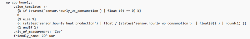

Heeft iemand een Home Assistant template voor het berekenen van de SCOP/COP van een Enviline warmtepomp?
Ik ben een absolute HA noob, dus ik krijg het (nog) niet aan de praat. Maar ik ben vast niet de eerste die dit in elkaar wil draaien.

Noxa schreef op maandag 10 oktober 2022 @ 12:44:
Overigens dikke kudo's voor de openings post. Zeer duidelijke uitleg, daar kan ik de komende weken mooi mee aan de slag.
In jouw geval zou ik beide radiatoren dichtdraaien op zolder en met de overige radiatoren en VV de stooklijn instellen. Ik denk dat je dan het beste resultaat krijgt.
Wat je ook kan doen is die radiatoren waterzijdig knijpen (zie waterzijdig inregelen topic) zodat de retour flow heel laag wordt. Maar ook dat zou ik doen nadat de rest op orde is.
dit is mijn Home Assistant Yaml Template :
je moet dan de heat production uit de warmtepomp halen
consumption is opgenomen stroom meet ik met aparte kWh meter geeft de warmtepomp ook wel door maar niet per seconde (gelijk)
wp_cop_hourly:
value_template: >-
{% if (states('sensor.hourly_wp_consumption') | float (0) == 0) %}
0
{% else %}
{{ (states('sensor.hourly_heat_production') | float / (states('sensor.hourly_wp_consumption') | float(0)) ) | round(1) }}
{% endif %}
unit_of_measurement: 'Cop'
friendly_name: COP uur
wp_cop_daily:
value_template: >-
{% if (states('sensor.daily_wp_consumption') | float (0) == 0) %}
0
{% else %}
{{ (states('sensor.daily_heat_production') | float / (states('sensor.daily_wp_consumption') | float(0)) ) | round(1) }}
{% endif %}
friendly_name: COP daily
en zo kun je het ook uitbreiden naar maand en jaar cop
zo moet het in Yaml configuratie

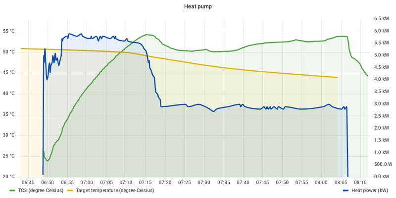

Ik heb de warmtepomp nog niet zien terugregelen onder de 2.7 - 3 kW. Daarom blijft de aanvoer temperatuur oplopen en gaat de unit uit. Hoe of wanneer moduleert de pomp terug onder 50% vermogen?
Onderstaande is het opstart gedrag na een nacht uit staan. De unit heeft een streef temperatuur bepaald, hij gaat stoken om die te bereiken, passeert de waarde, regelt terug na +/- 50% vermogen, maar het verschil tussen de aanvoer temp en streef temperatuur blijft toenemen waardoor de unit uit gaat ipv op lager vermogen gaat werken.
Afbeeldingslocatie: https://tweakers.net/i/Jo4eJTB8DZAkPhvgBcuZBKakFv8=/800x/filters:strip_exif()/f/image/akq22NMnPcqgT4pnKTZKT6UC.png?f=fotoalbum_large
Ik had vanmorgen als test gekeken of ik het uitschakelen wat kon uitstellen in de hoop dat de unit verder zou terug moduleren. De CV hysterese tijdens deze test was 250 K*min.
[Aan/uit-hysteresis in verw. bedrijf instellen.]:
50...1500 K x min
De warmtepomp start wanneer de aanvoertemperatuur onder de ingestelde aanvoertemperatuur afneemt met de ingestelde waarde.
De warmtepomp stopt wanneer de aanvoertemperatuur boven de ingestelde aanvoertemperatuur toeneemt met de ingestelde waarde.
[ Voor 46% gewijzigd door SuperR1902 op 11-10-2022 11:27 ]

SuperR1902 schreef op dinsdag 11 oktober 2022 @ 11:14:
50...1500 K x min
waarschijnlijk kan de warmtepomp niet verder terug moduleren
en kan daarom zijn warmte niet goed kwijt en schakelt uit
oplossing is voetpunt hoger instellen om zo meer afgifte te creëren
andere oplossing is meer afgite er bij maken dus meer groepen open houden of grotere radiatoren plaatsen
radiators boosten met ventilators helpt ook

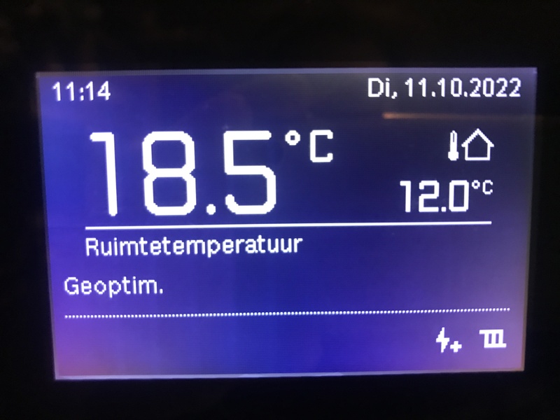

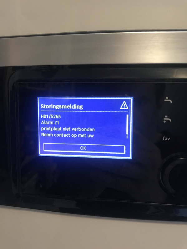

Gisteren eind van de middag opdracht aan de warmte warmtepomp gegeven de temperatuur in huis van 19 graden naar 20 graden op te voeren. Wat schets mijn verbazing; heeft sindsdien signaal gehad om de elektrische bijverwarming te activeren en dit heeft geleid tot zo’n 40 kilowatt extra verbruik. En dit terwijl ik in het menu overal de bijverwarming heb uitgeschakeld. Zojuist heb ik de hoofdschakelaar uitgezet en weer aangezet en de bijverwarming is niet weet aangesprongen. Wel heb ik weer een storingmelding in het scherm gehad welke ik niet weet wat het precies betekend.
Afbeeldingslocatie: https://tweakers.net/i/ZiP3z9DjZNZhBJk6jdCzGNaytPs=/800x/filters:strip_icc():strip_exif()/f/image/fnlEYvKW6NJ9VTSniFV0K14H.jpg?f=fotoalbum_large
Afbeeldingslocatie: https://tweakers.net/i/Vt9_Jwb0HW_kS5XM-dlHjn2jI40=/x800/filters:strip_icc():strip_exif()/f/image/rfGQqpIH0EKDTgJQasiFipTY.jpg?f=fotoalbum_large

Willem senior schreef op dinsdag 11 oktober 2022 @ 11:57:
Ik denk dat het 'herfst-gedrag' is. Alle kamers zijn op temperatuur, buiten is het 's avonds en 'ochtend net koud genoeg dat het lekker is al de verwarming iets bij stookt, maar 3 kW kan ik niet kwijt voordat de kamer thermostaat de streef temperatuur drukt en de unit uit gaat.

Matadores schreef op dinsdag 11 oktober 2022 @ 12:06:
Ik heb dit kunnen vinden over de storings melding
Afbeeldingslocatie: https://tweakers.net/i/Bfodh9_NGG1MSGMDQ_q1FKkB9GI=/800x/filters:strip_icc():strip_exif()/f/image/Kuj47OL15hzD7JnUX5FKVYHp.jpg?f=fotoalbum_large
Als ik het zo lees is het beter om de installateur te bellen
Misschien muizen aan je CAN bus kabel geknaagd

Thanks, ik heb zojuist de installateur gebeld en zij gaan een storing melding maken bij Nefit omdat dit mogelijk nog onder garantie valt. Wordt vervolgd ;)

  • Matadores
  • Laatst online: 05:41
Matadores schreef op dinsdag 11 oktober 2022 @ 15:27:
Update: ben vanmorgen gebeld door Nefit en ze kunnen pas a.s vrijdag langskomen.
De hele nacht heeft de elektrische bijverwarming aangestaan. Ik schat in dat dit sinds maandagmiddag zo’n 70kwh aan extra verbruik heeft geresulteerd… in die periode heb ik de binnenunit meerdere keren spanningsloos gemaakt en aangezet waarna ‘ie na korte tijd weer in storing A01/5266 viel (alarm Z1 printplaat niet verbonden). In de storingtabel zou mogelijk de CAN Bus kabel hier iets te maken mee kunnen hebben.
Omdat tot vrijdag wachten een duur grapje wordt qua stroomverbruik heb ik na het telefoontje ook de buitenunit spanningsloos gemaakt en weer aangezet. Sindsdien is de WP niet meer in storing gevallen en is de elektrische bijverwarming niet meer aangesprongen. In de storinghistorie staan de meldingen er nog wel in, dus als de monteur vrijdag langskomt kan ik daar nog wel naar refereren.
Nadat vanmorgen alles spanningsloos gemaakt is en weer is aangezet staat het tekentje van de compressor aan. Weet niet of dit logisch is na de storing van afgelopen dagen en is hij nu bezig met een inhaalslag?
Afbeeldingslocatie: https://tweakers.net/i/MocYOJwMTe3_AsIQewD6eeDj7d8=/800x/filters:strip_icc():strip_exif()/f/image/MRLazrEq0qM3erMQqIS4CNC8.jpg?f=fotoalbum_large
Laatste update 11:30h
Na ruim 2 uur is het teken Compressor op binnenunit is nu ook weg en voor nu ook geen storing teruggekomen.
Afbeeldingslocatie: https://tweakers.net/i/y_nRSMelHXPaZsbpyp822YX-Ftw=/800x/filters:strip_icc():strip_exif()/f/image/za1rNgjZwz0XMYpkI3C2YceQ.jpg?f=fotoalbum_large

SuperR1902 schreef op woensdag 12 oktober 2022 @ 12:36:
Vanmorgen, +/- 9:15 zag ik bij toeval dat TC3 opliep tot >60 graden Celsius.
De compressor was 0 kW vermogen aan het leveren.
Dus ik liep naar boven toe en zag dat de gas CV bij stond te stoken. Geen idee waardoor dat was gebeurd. Dus ik zet de als test de binnenunit niet meer op Heating maar Off en de gas ketel stopt. Ik denk dus dat de binnenunit hem heeft aangezet. Ik kan alleen niet bedenken waarom.
De gas/elektra kost/ratio staat op 2.2 dus niet op een rare waarde.
40/(160/9.8)*0.902 = 2.2
Ik weet niet aan welke waarde of code ik kan achterhalen waarom hij de gasketel had gestart.
De laatste foutcode die ik zie is die van tijdens de installatie, er is/was ook niks actief.
In welke hoek moet ik zoeken?
-Slechte COP door het weer -> Gas?
-Buitenunit dichtgevroren die met gas wordt ontdooid?
-Iets verkeerd aangesloten?
Deze setting stond sowieso verkeerd: op 20 min ipv op 0 min
Dat verklaart mogelijk waarom enkel TC3 warm werd, maar andere sensoren niet.
Op advies van de mei 2022 settings heb ik de 'bijverwarming temp' naar 5 graden celsius gezet van 10 graden celsius.
Het probleem dat de compressor niks deed en daardoor de gasketel aansprong had ik dus ook. Heb jij storingsmeldingen in het service menu staan onder historie warmtepomp en historie systeem?

Twee dagen later weer hetzelfde probleem. Nu geen nieuwe storingsmelding, hij staat alleen continu te vragen om de bijverwarming (die ik heb uitgeschakeld) en de compressor blijft uit :/
  • hansbot
  • Laatst online: 04-12-2025
hansbot
BENG
The Legend schreef op vrijdag 14 oktober 2022 @ 14:21:
Afbeeldingslocatie: https://tweakers.net/i/c5bfAQpiEoE6eLNuiQyezNxnX3A=/x800/filters:strip_icc():strip_exif()/f/image/M2q9UIlQHIIVAOhMZ8DChlbc.jpg?f=fotoalbum_large
Je weet zeker dat je het zo hebt ingesteld?
Nefit Enviline A/W Monoblock 7E, geen buffer, 3 verdiepingen vloerverwarming, bivalente boiler 200l WP/zon collector.
  • The Legend
  • Laatst online: 23:53
The Legend
*Plop*
hansbot schreef op vrijdag 14 oktober 2022 @ 14:32:
Yep.
Afbeeldingslocatie: https://tweakers.net/i/ieQrVa9VW4ILL4iQWlSNYlElLtE=/x800/filters:strip_icc():strip_exif()/f/image/C67734RsfSymVtK45YpvYPyS.jpg?f=fotoalbum_large
Ik heb dus het cvbedrijf op m’n ketel ook uitgezet. Zodra ik die aanzet gaat die direct verwarmen.
[ Voor 6% gewijzigd door The Legend op 14-10-2022 14:40 ]

@The Legend JIj hebt die compressor foutmelding toch? Wellicht is dit de 'noodloop' van de binnenunit. Ik kan in de installatie handleiding niets terug vinden over de systeem reactie wanneer de buitenunit niet functioneert.
[ Voor 36% gewijzigd door SuperR1902 op 14-10-2022 15:29 ]

  • The Legend
The Legend
*Plop*
Matadores schreef op vrijdag 14 oktober 2022 @ 16:26:
Heb je ook een buitenunit met daar een hoofdschakelaar? Probeer die dan ook even spanningsloos te maken.
De binnen en buitenunit zitten op dezelfde werkschakelaar die binnen zit. De vorige keer was dat wel de oplossing, maar het moet natuurlijk niet zo zijn dat ik om de 2 dagen dat ding spanningsloos moet maken..

  • The Legend
The Legend
*Plop*
SuperR1902 schreef op vrijdag 14 oktober 2022 @ 15:22:
Ja ik heb 2 meldingen van 11 en 12 oktober (beide met een eindtijd die een paar minuten van de begintijd zit). A01/5523 (z1 interne storing 3 van de compressorregeling) en A01/5272 (externe bijverwarming op EM is niet bedrijfsgereed).
