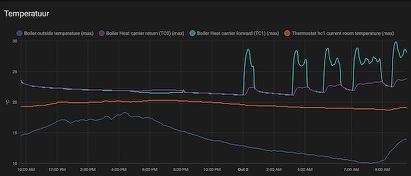

Er gebeuren rare dingen bij ons
De instellingen zijn voetpunt op 25C, einde stooklijn op 35, max op 45C en setpoint op 20,5C
Afbeeldingslocatie: https://tweakers.net/i/g3K5mKIELqY_bj7PXf0-b97wrKI=/800x/filters:strip_exif()/f/image/n4wgt9dpP86QxW45NLDlKq9m.png?f=fotoalbum_large
Zoals je ziet lijkt de WP te pendelen. Om nu te kijken wat er gebeurd heb ik de aanvoer en retour temperatuur er eens bij gepakt.
Afbeeldingslocatie: https://tweakers.net/i/gElrY8nO8HDBre5845yCUWZFGvA=/800x/filters:strip_exif()/f/image/hBXx3EHLAqwPQxz21qdEo4p6.png?f=fotoalbum_large
De temperaturen zijn all over the place. Ik snap niet hoe hij voorbij de 60 kan komen als hij een max van 45C heeft.
Daarnaast heb ik nog een vraag over de lokatie van de aanvoer sensor. Die zit bij ons nu voor het buffervat. klopt dat wel? In veel plaatjes staat hij ook op het Tstuk bij het buffervat.

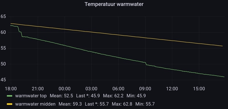

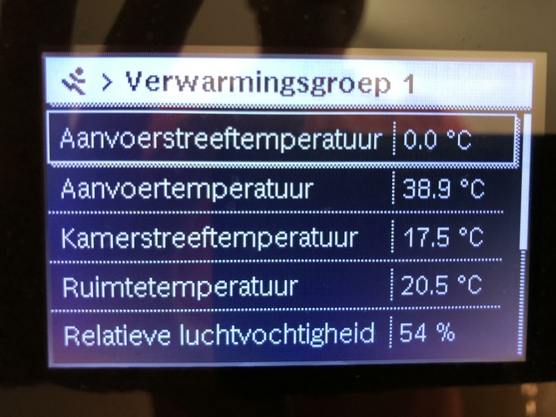

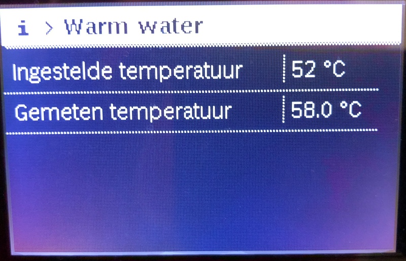

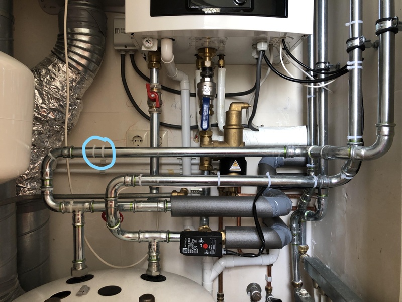

Ik heb een belachelijk hoge aanvoertemperatuur, maar ik weet wat het is...
Temperatuur water is +/- 21 graden (foto 1)
Bij verwarmingsgroep1 staat aanvoertemperatuur 38.9 graden (foto 2)
En de sensor zit te dicht bij de T splitsing CV - Boiler (foto 3)
De boiler is gaan opwarmen tot 65 graden en ijzer geleid de warmte goed. Dus mijn aanvoertemperatuur sensor denkt dat het water nu 38.9 graden is. Meer naar rechts wordt het kouder en kouder. N.B. de geïsoleerde leidingen gaan naar de boiler.
Dus ik denk dat die sensor verplaatst moet worden.

Unstable Element schreef op zaterdag 1 oktober 2022 @ 14:28:
Je moet naar boiler concurrent flow kijken dat is je aanvoer sensor op je leiding
En Tc3 (aanvoer) en Tc0 (retour) zijn sensors van je warmtewisselaar deze monitoren voor verschil tussen die twee en na 10 minuten op volgas dan zou daar 5 graden verschil tussen moeten zitten 8)
En ja de runs zijn te kort (Pendelen )
Maar het is nu ook wel een te warme dag om lekker lang te kunnen draaien met de warmtepomp
Ik had vanmorgen een run van 2 uur en toen kwam de zon en nu 21,5 graden in huis

HansRemmerswaal schreef op zaterdag 1 oktober 2022 @ 15:56:
Na een boilervat run wordt de rest warmte in je cv systeem gepomp dat zou het ook kunnen zijn

Willem senior schreef op zaterdag 1 oktober 2022 @ 16:02:Na een boilervat run wordt de rest warmte in je cv systeem gepomp dat zou het ook kunnen zijn
Maar in dat geval zouden de meters op de Buderus een hogere temperatuur moeten aangeven dan 21 graden. Het stuk buis daar is koud en dichter naar de sensor toe wordt het warmer en warmer. Ga ik nog verder richting het T-stuk dan wordt het heter en heter. En de buis naar de boiler is heel heet.

HansRemmerswaal schreef op zaterdag 1 oktober 2022 @ 16:05:
Bij mij zit die sensor net onder de Buderus pomp misschien kun je hem daarheen verplaatsten
Nefit enviline A/W split 5.0 Tower binnenunit met 190 liter boilervat, 50 liter Nefit buffervat, thermostaat 1010H, en boderus pomp unit,

  • HansRemmerswaal
  • Registratie: Januari 2016
  • Laatst online: 22:28
Willem senior schreef op zaterdag 1 oktober 2022 @ 16:23:

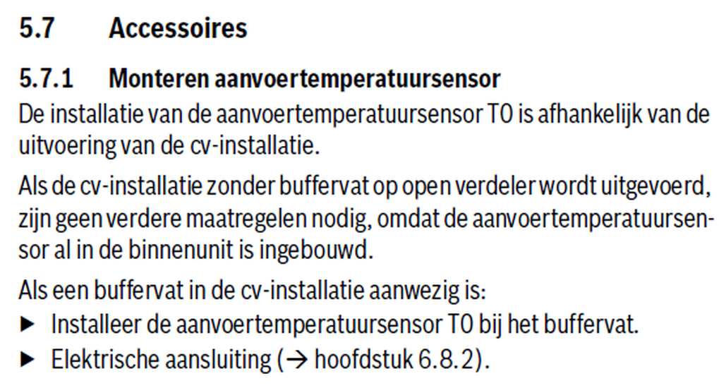

Enviline A/W Split E - Installatie instructie
5.7.5 Aanvoertemperatuur sensor T0
Temperatuursensor 1-2 meter achter de 3-wegklep of op de boiler, indien aanwezig, monteren.
Bij mij zit deze op 50 cm, dus kan ik deze inderdaad beter net onder de Buderus pomp plaatsen.
Dat verhaal over de boiler snap ik niet. Waarom zou je deze sensor op de boiler monteren?

  • Willem senior
  • Registratie: Juni 2017
  • Laatst online: 22:23
HansRemmerswaal schreef op zaterdag 1 oktober 2022 @ 17:13:
Kan het niet terug vinden maar met boiler bedoelde Nefit misschien het buffervat want daar werd eerst deze sensor geplaatst bij mij zit dat pijpje waar de sensor in ging nog in het buffervat maar wordt niet gebruikt 8)7

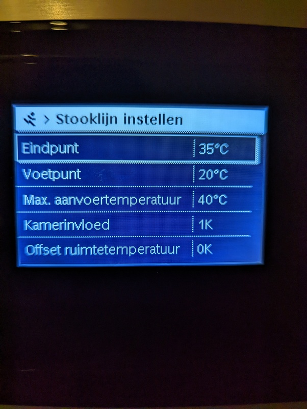

Ik heb de gewenste ruimtetemperatuur op 20 graden staan en het is momenteel 20,5 graden volgens de thermostaat.
Op onderstaande afbeelding zie je de instellingen van de stooklijn/ regeling. De warmtepomp draait namelijk op dit moment wel voor verwarming terwijl dit dus niet nodig is. Moet ik in mijn geval het voetpunt verder verlagen?
Afbeeldingslocatie: https://tweakers.net/i/gFh53DDuPV166a771s0prXw5P7A=/x800/filters:strip_icc():strip_exif()/f/image/vYym6Vhd20nNStq80RUTIBc0.jpg?f=fotoalbum_large

Nee, dat heeft geen zin. Je zou nog wel kunnen spelen met de kamerinvloed en de offset ruimtetemperatuur.
@de telegraaf heeft in het verleden hier al een interessant stuk geschreven: de telegraaf in "Nefit EnviLine warmtepomp ervaringen uitwisselen"
Daarnaast is de instelling Tc3-Tc0 van invloed op de regeling: ik heb de Temp. vers. TC3/TC0 verw. op 5K staan i.p.v. de standaard 7K, dit geeft een rustiger beeld. Maar er zijn dit forum ook gebruikers die dit op 3K hebben staan. Onthoud: 1 wijziging per keer, daarna 24-48 uur aankijken en eventueel weer wijzigen. Het is een traag systeem……
  • Nous112
  • Registratie: Maart 2021
  • Laatst online: 14-09 22:15
Willem senior schreef op zaterdag 1 oktober 2022 @ 17:52:

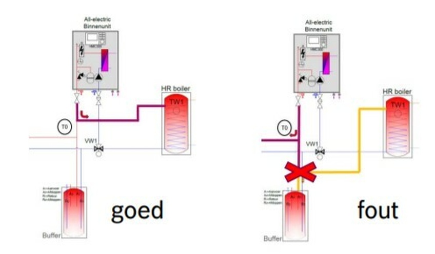

Nefit geeft in haar document "Aandachtspunten inbedrijfstellen Luchtwarmtepompen" voor de T0 sensor de volgende aanwijzing:
Boiler en T0 sensor
▶ All Electric: Vanaf de binnenunit wordt het eerste T-stuk gebruikt voor het aansluiten van de boiler. Zoals in de afbeelding hieronder weergegeven.
▶ Hybride: Plaats de aanvoersensor T0 direct na het T-stuk bij het buffervat. Bij Compress Hybrid 3000i AW/7000i AW is aanvoersensor T0 in de binnenunit geïntegreerd. Verplaats deze sensor indien u een buffervat of bypass plaatst.
▶ Zonder buffervat of bypass: Plaats T0 op de aanvoerleiding.

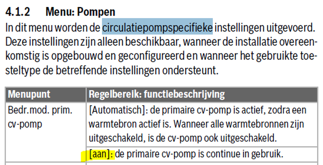

Wanneer zou je de circulatiepomp op aan/uit zetten?

Hoe moet ik het volgende interpreteren? Wat is het verschil tussen "gemeten temperatuur", "warmwatertemperatuur" en "boilertemperatuur"? De warmtepomp sprong net aan voor warm water en ik probeer te begrijpen waarom.
Warm water
Ingestelde temperatuur: 52 graden
Gemeten temperatuur 58.0 graden
Warmwatersysteem
Warmwatertemperatuur 58.0 graden
Boilertemperatuur 32.3 graden
Circulatie: Uit
3-wegklep: Warmw.
Afbeeldingslocatie: https://tweakers.net/i/MNBslCKT5P_2dQ4vl_PoPFkkypY=/800x/filters:strip_icc():strip_exif()/f/image/v3NpO2WE50WxikYdnZ6ih5DP.jpg?f=fotoalbum_large
Afbeeldingslocatie: https://tweakers.net/i/ybp2VzumX1no7i6MV8xPFfcNSGA=/800x/filters:strip_icc():strip_exif()/f/image/wD4CxxJldepLvXur58GVydTp.jpg?f=fotoalbum_large

  • Willem senior
HansRemmerswaal schreef op zondag 2 oktober 2022 @ 16:54:
Warm water
Warmwatersysteem
Circulatie: Uit
3-wegklep: Warmw.
Warmwater temperatuur is de fictieve sensor van Nefit
Ik kijk alleen naar Boiler temperatuur want die sensor schakelt de warmtepomp in en uit voor warmwater te maken en het is de echte water temperatuur in je boilervat Afbeeldingslocatie: https://tweakers.net/i/4SqYEC3GmL0_2uEtnneYdg13aDU=/800x/filters:strip_icc():strip_exif()/f/image/myDK7syw6bVyL7C7y5afIxz0.jpg?f=fotoalbum_large
Hier kun je zie dat de groene lijn (warmwater top) zo heb ik deze genoemd
Gisteren na de legionella run 63 graden was en dan na het douchen savonds zakte
En smorgens weer zakte met wassen
Die gele lijn is de fictieve sensor van Nefit
Maar als je nu de warmtepomp uitzet en weer op start na 5 minuten geeft de fictieve sensor wel de goed temperatuur weer 8)7

  • hansbot
  • Laatst online: 04-12-2025
hansbot
BENG
Warm water
Warmwatersysteem
Circulatie: Uit
3-wegklep: Warmw.
Boiler temperatuur is de temperatuur gemeten in het midden (hoogte) het van het vat en waar de WP op regelt voor warm water.
Gemeten/warmwater temperatuur is een software matige temperatuur zoals de WP denkt te zijn bovenin het vat waar het warme water wordt afgetapt.

Is bij l/w pompen niet van toepassing, zover mij bekend alleen bij w/w pompen (dus met bron boring)
Nu ik wat meer kan monitoren valt het op de onze warmtepomp lijkt te pendelen.
Afbeeldingslocatie: https://tweakers.net/i/uTkW2vpYrioLlXFJ1o_lKEW321I=/full-fit-in/4000x4000/filters:no_upscale():fill(white):strip_exif()/f/image/DWsxXvP2hbRx0b9JVYa3UArk.png?f=user_large
Is dit normaal gedrag? Het lijkt mij zuiniger als er 1 lange run is om de ingestelde temp te bereiken en te behouden. Hoe kan ik dat beïnvloeden?
[ Voor 18% gewijzigd door Noxa op 03-10-2022 10:48 ]
Zelf beïnvloeden:
Goede stooklijn vinden
Meer afgifte maken (grotere radiatoren) meer groepen open
Waterzijdig inregelen
Spelen met de pomp snelheid
Zat mogelijkheden 8) om een standaard systeem te verbeteren
Mijn installateur was hier net en die belde NEFIT voor dit probleem. Volgens NEFIT zit de sensor op de juiste plaats. Ik gaf aan dat daardoor de aanvoerstreeftemperatuur naar 0 gaat omdat de aanvoertemperatuur veel te hoog is. Dat was volgens NEFIT niet zo want de pomp voor CV draait en dan is die temperatuur zo weg. Aangegeven dat de pompt niet draaide, als dat wel zo was dan zou de meter op de CV pomp geen 20 aangeven. En aangezien het een tijd duurt, zonder pomp, dat die 38.9 is afgekoeld richting de stooklijn temperatuur zal de warmtepomp voor CV de eerste tijd niet aanschakelen.

Hoezo is je leidingwerk warm geworden als je kamer 3 graden warmer is dan je streef? De streef temperatuur op 0 graden krijg ik alleen als ik de modus niet meer op heating/cooling/auto zet, maar op 'off'.
Was dit een opname na een warmwater run? Je zou je circulatie pomp op continue aan kunnen zetten als je een nauwkeurige weerspigeling wil hebben van je CV leiding water temp. Wellicht dat dat helpt. Ik heb de setting nog niet gebruikt, maar merk ook dat de warmtepomp pas aanslaat als het stilstaande water in de binnenunit is afgekoeld. Dat zegt natuurlijk niks over het CV water 10 meter verder op.
Afbeeldingslocatie: https://tweakers.net/i/bn2W0kcD0P2C2Ukq_mqMP09x94I=/full-fit-in/4000x4000/filters:no_upscale():fill(white):strip_exif()/f/image/GFQqKgY5EU13QhzyZ8OzwvUn.png?f=user_large

SuperR1902 schreef op maandag 3 oktober 2022 @ 15:10:
De foto in mijn post was ongeveer 2 uur naar de wekelijkse 65 graden.
Daarvoor was de aanvoerstreeftemperatuur rond de 23 graden. Omdat de aanvoertemperatuur 38.9 graden was geworden ging de aanvoerstreeftemperatuur naar 0 graden (denk ik). Een meter verderop gaf de analoge meter ongeveer 21 graden aan.
De pomp continue zou dit probleem inderdaad voorkomen. De sensor verplaatsen ook, maar die zit volgens NEFIT op de juiste plaats.
Nefit EnviLine A/W Split 7.0 E-S warmtepomp | Nefit HR 300 liter boiler | Nefit 50 liter buffervat | Bosch EasyControl CT200 thermostaat | Home Assistant | BBQKees | PV 6 kWp ONO | Tesla MY LR AWD 2021 FSD | Zaptec Go 2
  • SuperR1902
  • Registratie: Juni 2022
  • Laatst online: 18-09 14:10
Als je de aanvoer temperatuur op je circulatiepomp of je buffervat wil zetten doe je dat toch gewoon? Het geeft wel een beter beeld van je CV leidingwerk temp.

De installateur had een tijd geleden een expert van NEFIT over de vloer en die gaf aan dat de sensor moest zitten waar deze nu zit. Sindsdien plaatsen ze deze altijd daar. Pomp altijd aan zal het stroomverbruik verhogen, dus verplaatsen is inderdaad beter.
Waar zit bij jullie die sensor voor de aanvoertemperatuur?

Bij mijn 5.0 B-S split ook in de binnen unit.
In de installatiehandleiding van mijn binnenunit, 3000i, staat dat als je een buffervat gebruikt je hem het beste bij het buffervat kan plaatsen,
Afbeeldingslocatie: https://tweakers.net/i/cCf6DqgpOQJFWq2O6yNVokg3_Nc=/full-fit-in/4000x4000/filters:no_upscale():fill(white):strip_exif()/f/image/h5EhKov6sTZcyVE5AxlnxcQ9.png?f=user_large
[ Voor 3% gewijzigd door SuperR1902 op 03-10-2022 16:31 ]
  • Willem senior
HansRemmerswaal schreef op maandag 3 oktober 2022 @ 16:18:
Als het mogelijk is dan schuif je de sensor 20 cm op zeg tot na die stopcontacten in de muur
Werkt het niet schuif je de sensor zo weer terug even streepje op de leiding waar deze nu zit
Bij mij zit de sensor net onder de Buderus pomp maar hier lopen de leidingen ook anders

Ja dat heb ik inderdaad. Hij staat nu op 2K en dat lijkt aardig de juiste instelling te zijn. Het is puur dat hij een dag als vandaag met buiten 18 graden toch een run maakt omdat de stooklijn op 22 a 23gr water blijft hangen. Voetpunt staat daarbij al op minimaal (20gr). Liefst wil ik verwarmen daarom blokkeren vanaf ~17gr buitentemp.
Volgens mij is er ook geen mogelijkheid om het voetpunt onder de 20 gr te krijgen? Behalve idd de thermostaat omlaag te draaien, maar ik wil zo min mogelijk handmatige handelingen.
Die instelling is er
Nefit instellingen zoeken naar cv bedrijf uit en daar 17 graden instellen dat heb ik hier ook gedaan
Nieuw bouw is standaard 16 graden en oud huis is standaard 18 graden volgens Nefit
Het valt mij ook op dat deze softwarematige temperatuur van geen kant klopt. Als de boiler een temperatuur heeft van 30 graden kan de temperatuur bovenin niet meer 48 graden zijn. Deze temperatuur wordt slechts één keer in de zoveel tijd geüpdate denk ik? 8)7

Hoe moet ik dit interpreteren?
Zowel cv als warm water is actief maar de driewegklep staat op warm water. Echter staat de warmwatertemperatuur op 51,6 graden (boilertemperatuur bij monitorwaarden). De ingestelde temperatuur is 54 graden dus dit zal kloppen.
Ondanks dat de boilertemperatuur al lang is gehaald blijft de warmtepomp actief voor verwarmen, tenminste zo lijkt het...
Is de cv ondertussen gewoon actief of snap ik iets niet?
Afbeeldingslocatie: https://tweakers.net/i/z8UPFEmtcAO4CxBpLtt-Xov89qo=/x800/filters:strip_icc():strip_exif()/f/image/oIhn1uxydvsEvLjrP2s0Ai0b.jpg?f=fotoalbum_large
Afbeeldingslocatie: https://tweakers.net/i/-0JlIr6LJPJYPh63qooM4KqzlE0=/x800/filters:strip_icc():strip_exif()/f/image/BND5LKXAzIi1TKvfZ7vITCRe.jpg?f=fotoalbum_large
Afbeeldingslocatie: https://tweakers.net/i/nyGjcWhMNyRPG1T7mMlM4A4R4HI=/x800/filters:strip_icc():strip_exif()/f/image/KnM9xdiQ1OBobsaUUx9UnV7i.jpg?f=fotoalbum_large
Afbeeldingslocatie: https://tweakers.net/i/4_9ube9cs-RXiv0wN8aurLYPtyQ=/x800/filters:strip_icc():strip_exif()/f/image/nd84gRV2lGpwEHI4iRQ9GN4z.jpg?f=fotoalbum_large

Wollie91 schreef op vrijdag 7 oktober 2022 @ 12:54:
Op de een na laatste foto van rechts naar links zie je een symbool kraantje dan een radiator en dan de compressor
Het symbool radiator is nu normaal het is koud genoeg buiten
Dan het symbool kraantje geeft aan dat de warmtepomp warmwater aan het maken is want dit symbool is alleen zichtbaar bij warmwater bereiding
Het symbool compressor laat zien dat warmwater met de compressor gemaakt wordt en dat deze actief is dit symbool is ook alleen zichtbaar als de compressor draait
Dan bij driewegklep zie je ook dat deze op warmw staat
Dus momenteel is de warmtepomp warmwater aan het maken
Waarom deze door gaat tot je instelling 54 graden weet ik niet
Ik gebruik ECO stand en daar staat start warmwater maken op 42 graden gaat dan aan bij 41 graden ongeveer
En uit op 55 graden en stopt dan bij 49 graden ongeveer tel daarbij 5 graden op en je zou boven in het boilervat warmwater van 55 graden hebben zo werd het mij verteld door Nefit

Willem senior schreef op vrijdag 7 oktober 2022 @ 13:15:
Top sensor heeft Nefit niet vandaar die 5 graden software matig ( fictieve sensor )
Ja precies. Dit is ook wat ik dacht...
Helaas schakelt de warmtepomp niet meer uit. Tijd voor een Nefit monteur. Zonde dat de warmtepomp de hele dag op 4 a 5 kw draait voor niks 😢

Wollie91 schreef op vrijdag 7 oktober 2022 @ 14:32:
misschien helpt het uitzetten van de warmtepomp dan 5 minuten wachten
en dan na opstarten alle standaard instellingen gebruiken voor warmwater bereiding
kun je dan later wel weer terug zetten maar nu dan eerst zo proberen

Willem senior schreef op vrijdag 7 oktober 2022 @ 15:13:
Als ik de groep van de warmtepomp uitschakel en na een tijdje weer inschakel blijft de warmtepomp uit staan. Maar dit probleem had ik woensdag ook al... Dus toen heb ik de warmtepomp ook al van het stroom gehaald maar nu heb ik dus weer hetzelfde probleem
Er gaat dus ergens iets fout maar ik kan het niet plaatsen. Alle instellingen nog eens gecontroleerd en vergeleken met de advies instellingen en dat komt vrijwel overeen (op een aangepaste voetpunt na).
