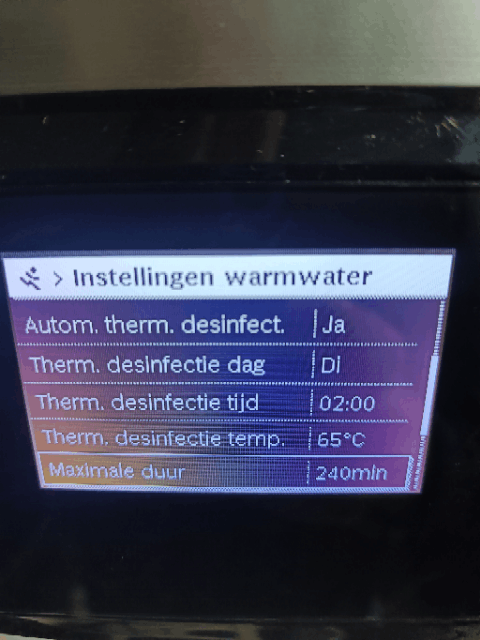

De thermische desinfectie draait hier tot nu toe 1x per week in de nacht. Dat is niet efficient want 's nachts is het doorgaans kouder en er is geen opbrengst van zonne-energie. Ik wil dit gaan aanpassen naar overdag. Heeft dit enige nadelen, bijvoorbeeld het niet kunnen gebruiken van bepaalde functies tijdens de desinfectie run? Ik kom er in de handleiding maar weinig over tegen.
Legionella run overdag is zuiniger door de hogere buitentemperatuur voor de rest geeft het geen nadelen
Ik doe wel eerst een gewone warm water run starten en dan na een 20 minuten ongeveer de legionella run want dan werkt de compressor mee tot 55 graden en dan het laatste stukje op het electriche element 8)

Willem senior schreef op zondag 25 september 2022 @ 11:28:
Wat als je dat niet doet maar gewoon de desinfectie run start? Dan zou hij het eerste deel toch ook op de compressor moeten doen? Zo is het mij door de installateur uitgelegd.
Dan gaat de compressor inderdaad aan maar het electrische element werkt ook direct mee. Heel onlogisch als je het mij vraagt... Dit zal waarschijnlijk zijn om tijd te besparen?

Wollie91 schreef op zondag 25 september 2022 @ 11:49:
Zo had ik het niet begrepen. Het klinkt inderdaad onlogisch. Kan je een warm water run op een enkele dag en moment schedulen voor de desinfectie aan?

Bor schreef op zondag 25 september 2022 @ 11:47:
Dan gaat gelijk het electriche element mee helpen en dat is minder zuinig draaien voor de legionella run
Soms ging hier zelfs de hele legionella run op het element dus zonder de compressor en dat wou ik niet
Dus toen kwam ik op deze methode en dat werkt hier goed _/-\o_

Bor schreef op zondag 25 september 2022 @ 11:50:
Ja die legionella run kun je zelf op een bepaalde dag en tijd laten starten
Ik doe dat op zaterdag middag na de warmwater run want dan schijnt meestal de zon en zo gebruik ik gelijk de opgewekte zonnestroom van de zonnepanelen
Maar je kunt het ook om de 14 dagen zelf handmatig starten bevoorbeeld

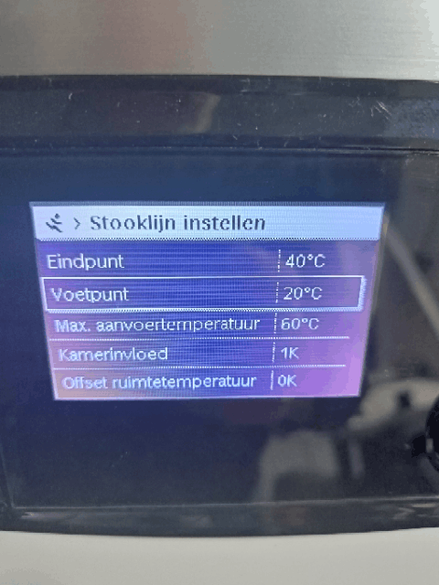

  • Willem senior
  • Registratie: Juni 2017
  • Laatst online: 22:22
HansRemmerswaal schreef op woensdag 28 september 2022 @ 16:01:
Is dit het "pendelen" waar ik in een ander topic iets over lees?
Is er iets wat ik kan controleren / aanpassen, of is dit meer iets voor de installateur?
Ja dit valt denk ik onder pendelen
Je kunt alle vloerverwarmings groepen vol open zet en ook radiators als je die hebt en dan kijken of dat helpt
En als de warmtepomp dan wat langer draait weet je dat het met je afgifte te maken heeft
En dan kun ook nog je stooklijn hoger zetten dat kan ook helpen
Of je pomp harder laten pompen meer water rond pompen is ook meer afgifte namelijk
Zijn dus zat mogelijk heden om uit te gaan proberen (Tweaken ) 8)
Ik heb als eerste de pomp hoger gezet en de stooklijn het voetpunt van 20 graden naar 25 graden gezet en dat werkte hier
[ Voor 0% gewijzigd door Willem senior op 28-09-2022 21:58 . Reden: Eindpunt was foutje moest voetpunt zijn ]

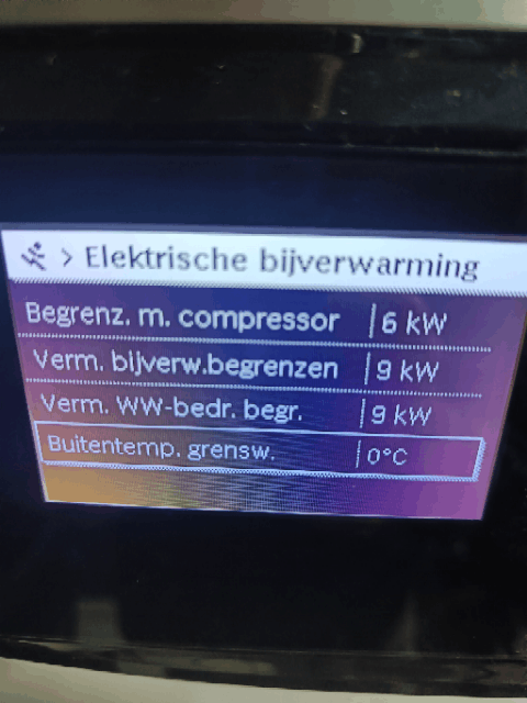

  • RensvN
  • Laatst online: 30-10-2025
Bij stooklijn stond kamer/ruimte-invloed op 0.
Deze heb ik gisteravond op 1 gezet, ik zag dat de temperatuur nu iets is gezakt naar 21.5 graden.
Wel zag ik het vlammetje op de thermostaat branden (Warmtebron produceert warmte, bijv. brander is in bedrijf)
Ook hoorde ik de pomp even klikken en aanslaan toen ik terug kwam van een rondje met de hond.
Is dit wel normaal? Onze thermostaat staat ingesteld op 18.5 graden omdat we eerst de temperatuur willen laten zakken.
Bij 'Electrische bijverwarming' stond 'Buitentemp. grensw.' op 10 graden, ook deze heb ik omlaag gezet. Inmiddels is de pomp wel weer afgeslagen.
[ Voor 25% gewijzigd door RensvN op 29-09-2022 07:21 ]
  • Willem senior
RensvN schreef op donderdag 29 september 2022 @ 06:43:
Kijk het een dag aan blijft het te warm dan staat je stooklijn te hoog
Als je instellingen veranderd doe er dan niet meer dan 2 en geeft de warmtepomp 24 uur de tijd dan zie je wat er gebeurt

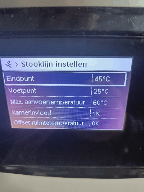

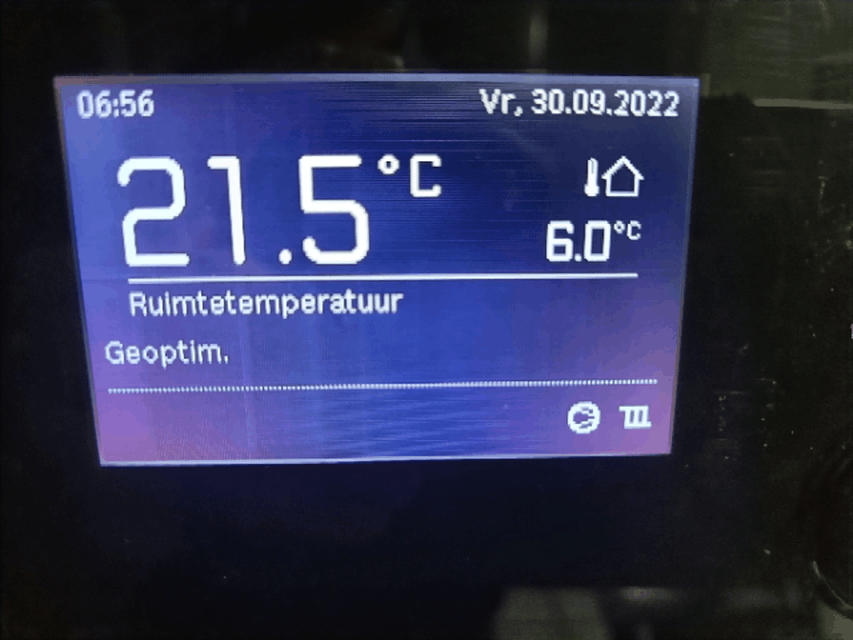

  • RobEppink
  • Registratie: September 2022
  • Laatst online: 31-10 22:18
Willem senior schreef op donderdag 29 september 2022 @ 18:22:
De warmtepomp start hoog en moduleert dan terug
Je moet kijken hoelang je warmtepomp draait
Een warmtepomp komt na 45 minuten tot een uur pas op zijn optimale stand en zal dan dus pas zuiniger gaan draaien en dat wil je dus zolang mogelijk houden
Elk uur een start en weer stoppen kost je dus meer stroom
Ik zag dat je een Hybride systeem hebt en is dat met radiatoren en vloerverwarming ?
Want bij een oud huis en een paar radiatoren kun je je stooklijn beter beginnen op 25 voetpunt en eindpunt 35
En dan kijken of je langere runs krijgt
Willem.
Bij mij hetzelfde beeld.
Hybride systeem. Huis uit 1996. Alleen beneden vloerverwarming. Radiatoren boven dicht.
Redelijk tot goed geïsoleerd.
Maar bij een windstille nacht in september pendelt de hele boel iedere 1 1/2 uur.
Vandaag badkamer radiator en kleine radiator in de keuken opengezet (i.o.m. installateur) om flow te houden. Gaan we even aanzien.
Bosch Compress 3000i AW 6, Nefit Enviline ODU split, hybride

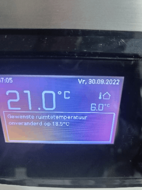

  • De Eik
  • Registratie: Mei 2022
  • Laatst online: 21:04
Een warmtepomp komt na 45 minuten tot een uur pas op zijn optimale stand en zal dan dus pas zuiniger gaan draaien en dat wil je dus zo lang mogelijk houden
Vloerverwarming en LT Jaga convector + paneelradiator gang/trappenhuis + badkamer radiator, deze staan geheel geopend.
Verder LT Jaga convectoren op de verdieping 1 en 2 op thermostaatkranen.
Huis label B met Hr++ de Nefit Enviline Bivalent Split 5.0 B.S. zou volgens alle info hier goed moeten passen.
Bij de opgegeven instellingen, is de kamer ook precies 21 graden.

  • RensvN
Willem senior schreef op donderdag 29 september 2022 @ 12:21:
Toch blijft de temperatuur nog steeds (te) hoog.
Afbeeldingslocatie: https://tweakers.net/i/VVlPlFhhOCKGCE0zCCQvwMGsdH8=/full-fit-in/4000x4000/filters:no_upscale():fill(white):strip_exif()/f/image/jbaWzrmg2zqOLndk7zee75mN.png?f=user_large
Het was nog steeds 21.5 graden toen ik vanmorgen op stond.
Iets later zakte hij naar 21 graden maar de pomp sloeg wel weer aan.
Ik heb nog een kleine aanpassing gedaan in de stooklijn maar ik betwijfel of dit een verschil gaat maken:
Oud instelling stooklijn:
Afbeeldingslocatie: https://tweakers.net/i/Ie4dMc9Qo1TbAtw2RcH57rCft48=/full-fit-in/4000x4000/filters:no_upscale():fill(white):strip_exif()/f/image/J9PQ9WscU8qw2ZIGU3tQIN2B.png?f=user_large
Nieuwe instelling stooklijn:
Afbeeldingslocatie: https://tweakers.net/i/N8DN1_dsJZ4HTao4yTlVMdNEKeY=/full-fit-in/4000x4000/filters:no_upscale():fill(white):strip_exif()/f/image/JkXIkneNzLLAIvdIbiGti4he.png?f=user_large
Overige instellingen:
Afbeeldingslocatie: https://tweakers.net/i/yFYn8og7oI5hqpOwIgUNyNTLzqA=/full-fit-in/4000x4000/filters:no_upscale():fill(white):strip_exif()/f/image/hVCeS7wVuK9aF1jWo5wKqAbH.png?f=user_large
Afbeeldingslocatie: https://tweakers.net/i/-o85kYCTu-CI6i9GNLoNCsuF4n4=/full-fit-in/4000x4000/filters:no_upscale():fill(white):strip_exif()/f/image/JXoSoZfDnpuViSLKrkTDbRyN.png?f=user_large
Afbeeldingslocatie: https://tweakers.net/i/QC3LtYagjelP6IGEske9VfXrh1c=/full-fit-in/4000x4000/filters:no_upscale():fill(white):strip_exif()/f/image/iO8RNUl1iJ1gbE9ui4x5jGX8.png?f=user_large
Afbeeldingslocatie: https://tweakers.net/i/Noe4WE2CjI4QHJrHmMun30g4UtY=/full-fit-in/4000x4000/filters:no_upscale():fill(white):strip_exif()/f/image/FEFwtzDKlpul7tKn3b390ewC.png?f=user_large
Afbeeldingslocatie: https://tweakers.net/i/gPJ85zVlj2NPyp5sN2uDjV6t3xI=/full-fit-in/4000x4000/filters:no_upscale():fill(white):strip_exif()/f/image/0UrrihBpWUnbdRT8tpdXuHqi.png?f=user_large
Afbeeldingslocatie: https://tweakers.net/i/341urWzV7qN0y6jpJLAfubC0JR4=/full-fit-in/4000x4000/filters:no_upscale():fill(white):strip_exif()/f/image/mUKu760cvmNEX1FXdVxUnCP3.png?f=user_large
Afbeeldingslocatie: https://tweakers.net/i/1nHkdg1SJSQKwZzg6UFvdpiFofc=/full-fit-in/4000x4000/filters:no_upscale():fill(white):strip_exif()/f/image/e971tRtEs7iWC6Zu3G7ABfo5.png?f=user_large
Afbeeldingslocatie: https://tweakers.net/i/9NaJUmYNW0WqiL7y-Qr9kc-hncI=/full-fit-in/4000x4000/filters:no_upscale():fill(white):strip_exif()/f/image/IhF5XSic7NgfXsCbkH2CtE9G.png?f=user_large
Afbeeldingslocatie: https://tweakers.net/i/06Ktk4qSu3h4A7UajzuxTZtVRTU=/full-fit-in/4000x4000/filters:no_upscale():fill(white):strip_exif()/f/image/iCxe1cE8LcOQSAUQx7fx8CUc.png?f=user_large
Heb je enig idee wat hier niet goed gaat?

  • RensvN
Wollie91 schreef op vrijdag 30 september 2022 @ 07:26:
Ik zal het komende dagen een beetje in de gaten houden voor je maar zoals wordt gezegd kun je dingen moeilijk vergelijken.
@Willem senior lijkt me iemand die overal erg zuinig mee om gaat als ik de berichten hier zo lees. Dit maakt natuurlijk een groot verschil...
Ben je alleen of met 4 personen die allemaal warm water gebruiken.. Douche je 3 minuten of 20 minuten. Zet je de thermostaat op 19 of constant op 22 graden... Dit zijn dingen die grote verschillen maken in het verbruik.
Dat is waar, alleen gaat er nog iets niet goed met de instellingen van de warmtepomp.
De temperatuur in huis zakt niet onder de 21/21.5 graden.
Afbeeldingslocatie: https://tweakers.net/i/3be104HZtVuLbXA-D3lW10XSpKw=/x800/filters:strip_icc():strip_exif()/f/image/Kedwx39EQkznEYLRPbm1t53E.jpg?f=fotoalbum_large
Wij zijn met zijn 4-en, mijn vrouw en ik douchen dagelijks max. 5 minuten. We hebben ook 2 jonge kinderen maar die douchen niet dagelijks.
De thermostaat staat nu op 18.5 graden omdat we de temperatuur willen laten zakken maar deze zal uiteindelijk naar de 19.5 graden gaan verwacht ik.
[ Voor 15% gewijzigd door RensvN op 30-09-2022 08:35 ]

Wat betreft de instellingen voor warm water:
1) Ik zie dat je zonnepanelen hebt. In dat geval kun je overwegen de thermische desinfectie gedurende de dag uit te voeren, bijvoorbeeld om 12.00 uur. Maakt nu nog niet zoveel uit maar als dadelijk het salderen wordt afgebouwd gebruik je tenminste eigen stroom.
2) De ECO stand heb ik aangepast naar max 52 graden. Mijn stroomgebruik voor warm water ging op weekbasis merkbaar naar beneden.
Nefit EnviLine A/W Split 7.0 E-S warmtepomp | Nefit HR 300 liter boiler | Nefit 50 liter buffervat | Bosch EasyControl CT200 thermostaat | Home Assistant | BBQKees | PV 6 kWp ONO | Tesla MY LR AWD 2021 FSD | Zaptec Go 2
  • RensvN
HansRemmerswaal schreef op vrijdag 30 september 2022 @ 09:12:
@RensvN
Bedankt, 2 bruikbare tips voor de instellingen bij warm water!

Ik weet niet of je een split of monoblock hebt? Maar in het geval van een split de warm water temperatuur niet boven de 55 graden zetten.
Thermische desinfectie instellen op 62 graden is naar mijn idee ruim voldoende.

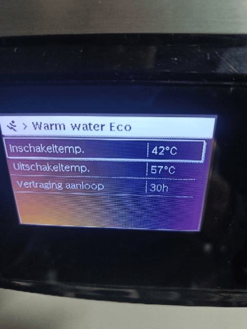

  • RensvN
Wollie91 schreef op vrijdag 30 september 2022 @ 09:23:
Wij hebben een Split.
Instellingen warm water comfort had ik er nog niet bijstaan zie ik nu:
  • Wollie91
  • Laatst online: 02-11 20:59
RensvN schreef op vrijdag 30 september 2022 @ 09:40:
Boven de 55 graden gaat het electrisch element het water verwarmen en dat wil je dus voorkomen. Als je te weinig warm water hebt kun je het altijd nog aanpassen op een later moment maar dat zal waarschijnlijk niet zo zijn...
Ik gebruik eigenlijk de hele week de eco functie waarmee ik het water tot 52 graden verwarm. Alleen op de dag van de thermische desinfectie verwarm ik het water naar 55 graden (klokprogramma) volgens de comfort instellingen (tip van @Willem senior)
Ik weet niet of jij eco, comfort of beide gebruikt via een klokprogramma?
[ Voor 4% gewijzigd door Wollie91 op 30-09-2022 09:48 ]
  • RensvN
Wollie91 schreef op vrijdag 30 september 2022 @ 09:46:
Dat is een goeie vraag, dan moet ik straks eens in de instellingen duiken. Hierop heb ik volgens mij nog niks veranderd, dus ik denk dat hier nog geen klokprogramma is ingesteld.

  • HansRemmerswaal
  • Registratie: Januari 2016
  • Laatst online: 21:17
@RensvN
Wat is voor de CV je aanvoerstreeftemperatuur?
Zie Diagnose -> Monitorwaarden -> cv-circuit 1.
Nadat ik mijn voetpunt aanpaste van 25 naar 20 zakte deze bij mij van 26 naar 23 graden bij 11 graden buitentemperatuur.
Afbeeldingslocatie: https://tweakers.net/i/ROcw4-4DwzXjTD8pHuvb9XITjoE=/800x/filters:strip_icc():strip_exif()/f/image/PbO6sC8aYAtEPz0ud18HcEZR.jpg?f=fotoalbum_large

  • Willem senior
RensvN schreef op vrijdag 30 september 2022 @ 08:29:

Heeft iemand een idee of dit normaal zou zijn?
Lijken mij te korte runs maar dat kan ik niet goed zien
Welke temperatuur had je ingesteld op de thermostaat?
En 20 graden voetpunt is meestal te koud om zijn warmte af te gegeven met een gecombineerd systeem
Zet deze om te testen een dag op 25 graden voetpunt
