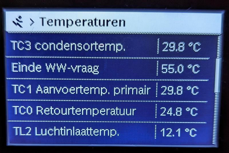

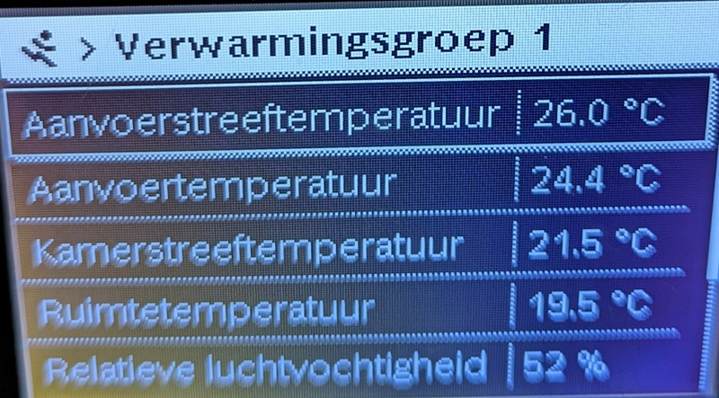

Noxa schreef op zaterdag 20 augustus 2022 @ 20:50:
Mijn warmtepomp slaat voortdurend af ivm condensering. De melding viel me bij terugkomst van vakantie pas op maar blijkbaar gebeurt het al een tijdje.
Even in de settings gekeken en ik zag dat de minimale aanvoer op 10gr stond. Ik kan me voorstellen dat dat meteen condenseert op de aanvoerleiding. Die heb ik nu op 18gr staan maar het probleem blijft.
Op zich heel dankbaar met deze beveiliging daar we een houten vloer hebben. Maar dit moet efficiënter kunnen. Iemand een goede tip?
Heb je wel de juiste instelling op 18 graden gezet.
Dus in de juiste cv groep de instelling van min. aanvoer streeftemperatuur.
Want dan kan het heating setpoint en dus ook de aanvoer temperatuur niet onder de 18 graden komen.
Koelen even aangezet.
Compressor start op 60% - 4.7kw
Heating setpoint 18. Aanvoer daalt naar 19,0 retour 22,4.
Na een uur gaat de Compressor naar 69% - 5,2 kw.
Na twee uur is aanvoer gedaald naar 18,0 retour 21,3.
De vloerverwarmingsgroepen die in de winter dicht staan zet in in de zomer ook open. En de groep van de badkamer gaat dan dicht.
[ Voor 12% gewijzigd door hansbot op 22-08-2022 19:39 ]

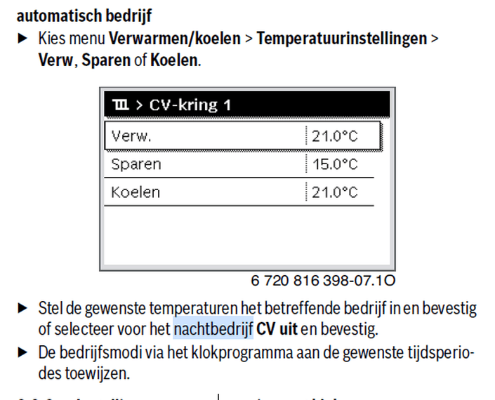

Ik probeer mijn CT200 thermostaat toe te voegen aan verwarming CV1 als kamer thermostaat. Ik kan het model wel selecteren als kamer thermostaat bij de CV1 instellingen, maar ik krijg geen verbinding met de unit, Error A11 3091.
Ik heb de CT200 op de EMS aansluiting van de binnenunit. De CT200 start wel op, maar ze lijken nog niet goed te communiceren.
Ik kon in het menu van de CT200 ook niet 'kiezen' bij welke CV groep hij hoort. Stel dat ik er 3 achter elkaar zou hebben, hoe weet ik dan welke CT200 bij welke CV# groep hoort?
Tot zover vind ik het instellen/tunen verre van intuitief. Daarnaast matcht de documentatie niet met de menu's, zowel bij de CT200 als de binnenunit van de Split 5kw, "Compress Hybrid 3000i AW"
Kunnen jullie wat settings/tips/voorbeelden delen van jullie kamer thermostaat instellingen/aansluitingen.

Ik was er van overtuigd dat de CT200 werkte op de EnviLine. Ik meen dat ik dat had gecontroleerd. Ik kan de CT200 ook terug vinden in de lijst met te selecteren devices op het scherm van de binnen unit.
Maar nu, als ik nogmaals op zoek ga naar een lijst met ondersteunde thermostaten zie ik enkel de 1010H. Welke kamer thermostaten gebruiken jullie?
  • Lochnes
  • Registratie: April 2021
  • Laatst online: 12:22
1010h. Je moet het niet zien als thermostaat, meer al binnentemperatuurmeter.
het systeem regelt op buitentemperatuur en stelt het setpoint bij op basis van wat je er gemeten wordt en wat je daar instelt.
het hele systeem met vloerverwarming en warmtepomp reageert te traag en niet erg efficient als elke keer het setpoint veranderd wordt.
Anders dus.
Ik moet zeggen dat ik dacht dat het regeltechniek uit de jaren 70 was maar werkt bij ons prima. Als je in staat bent dat ding zo ergens op te hangen dat ie bijvoorbeeld ook de winterzon uit het zuiden pakt en je dan juist je buitentemperatuur meter ergens op het noordoosten in de schaduw hebt staan pak je alle variabelen mee die verder invloed hebben en hoef je nooit aan de knop te zitten.

Ik heb even met de support gebeld. "Ze zijn er wel mee bezig". "Voor nu enkel 1010H".
Dat de CT200 in het menu staat als een van de te selecteren kamer thermometers moet ik maar negeren. ;w
Het zou een reden kunnen zijn voor het rare gedrag wat ik zag. Wordt vervolgd.

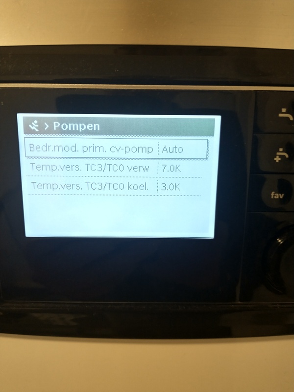

Ik lees hier bij een aantal posts het advies om bij vloerverwarming het verschil tussen de aanvoer en retour temperatuur op 5 graden te zetten (staat standaard op 7 graden). Wat is het voordeel hiervan?
Gaat het om de onderstaande setting?
Afbeeldingslocatie: https://tweakers.net/i/mMY_eBZQecgHuM_1MfldMhlhraE=/x800/filters:strip_icc():strip_exif()/f/image/RRqSvo0b6kTHuG9HsVpW9P4f.jpg?f=fotoalbum_large

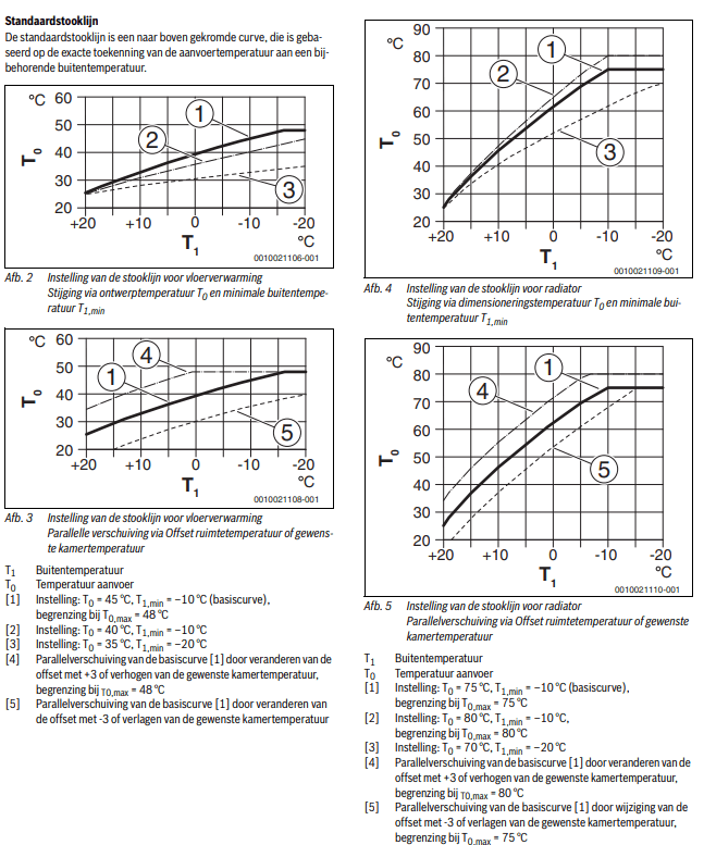

Ik had al mijn PDF's van de handleidingen inmiddels al 3 keer doorgenomen op zoek naar een goede instructie van de stooklijnen.
Hierbij een foto van pagina 12 van de installatie instructie voor de HPC410 waar het goed in staat

KaEs schreef op donderdag 15 september 2022 @ 21:27:
Voor vloerverwarming adviseert Nefit 5k verschil
Dan loopt de warmtepomp rustiger
En voor Koelen 2k
Voor de verwarming kun je een test doen en dan het verschil wat dan tussen Tc3 en tc0 is gebruiken
Die test heb ik hier gepost zou je even terug moeten zoeken :)

Ik snap de regeling van de pomp nog niet.
-Binnen is het warmer dan het setpoint en de temperatuur neemt niet af
-Buiten is het warmer dan vanmorgen, de 'damped outside temperature neemt toe'
-De berekende target flow temperatuur is slechts 24 graden.
Toch gaat de warmte pomp net aan nadat deze de hele morgen uit is geweest.
Na 15 minuten stopt hij weer.
Ik zag dat net voor het starten de uitgaande water temperatuur inderdaad net onder het target zat. Het was 22.5 graden. Dus dat zou verklaren waarom hij start, maar logisch is het natuurlijk niet echt. Is dit simpelweg 'herfst gedrag' waarbij de verwarming eigenlijk nog niet hoeft te werken? Ik zal de minimale water temperatuur even wat verlagen
En nu weer. Het is binnen warmer dan de thermostaat setting, maar de pomp slaat aan omdat de uitgaande flow temp 22.5 graden was ipv de 25 graden wat de ondergrens lijkt te zijn voor de standaard stooklijn. Gebruiken jullie allemaal de 'eenvoudige stooklijn' waarmee je dat voetpunt kan verlagen?
[ Voor 17% gewijzigd door SuperR1902 op 20-09-2022 19:05 ]
  • Willem senior
  • Registratie: Juni 2017
  • Laatst online: 08:27
SuperR1902 schreef op dinsdag 20 september 2022 @ 13:10:
Ja de eenvoudige stooklijn met voetpunt en eindpunt
En als je de thermostaat op 18 graden zet dan gaat je warmtepomp niet aan want dan wordt de gevraagde aanvoerstreeftemperatuur ook verlaagd
De thermostaat verlaagd je stooklijn namelijk
Standaard stooklijn om te beginnen is 20 graden voetpunt nieuw huis of oudere woning 25 graden voetpunt
Eindpunt kun je op 35 graden zetten voor het begin
Blijft het te koud kun je deze 1 graad hoger zetten en lager als het te warm wordt
Nefit enviline A/W split 5.0 Tower binnenunit met 190 liter boilervat, 50 liter Nefit buffervat, thermostaat 1010H, en boderus pomp unit,
  • scarwoman
  • Laatst online: 24-10 11:37
Dank voor deze uitleg. Ik was hier aan het kijken naar de temperaturen die de warmtepomp registreert om beter te begrijpen hoe het werkt. Oa aanvoerstreeftemperatuur.
Het valt mij op dat er een verschil is tussen TC1 aanvoertemp. primair en aanvoertemperatuur. Ik dacht dat beide hetzelfde waren. Klaarblijkelijk is dat niet zo omdat de temperaturen sterk verschillen. Weet iemand waar TC1 & TC0 gemeten worden?
Ik vind het vooral vreemd dat de TC0 retourtemperatuur hoger is dan de aanvoertemperatuur in de andere foto.
Zitten de TC1 en TC0 misschien in de pompenof buitenunit oid omdat het mij opvalt dat er precies 5 graden verschil zit tussen TC1 en TC0, zoals ik dat ingesteld heb voor vloerverwarming onder TC3 TC0 verschil.
Of haal ik nu dingen door elkaar? Afbeeldingslocatie: https://tweakers.net/i/PH1gMKTz4-haNXHHv-1KmLOQKWo=/800x/filters:strip_icc():strip_exif()/f/image/cLAnjw6l1NbQIGhnqFU43z0R.jpg?f=fotoalbum_large
Afbeeldingslocatie: https://tweakers.net/i/bjzxmq3C3xwlyVph2SZGbMWHOHU=/800x/filters:strip_icc():strip_exif()/f/image/Xhwji3ze6mVTeccI1sVbsTr6.jpg?f=fotoalbum_large
Nefit Envilline 13kW all-ellectric | HR 300L boiler | 100L buffervat | Buderus pomp | Vloerverwarming met naregeling: Danfoss Icon | 11,52 kWp zonnepaneel installatie
  • Willem senior
scarwoman schreef op dinsdag 20 september 2022 @ 23:13:
Of haal ik nu dingen door elkaar? [Afbeelding]
Tc3 is aanvoer kant warmtewisselaar
Tc1 is de sensor die op je aanvoer Cv leiding zit
En Tc 0 is retour warmte wisselaar

  • scarwoman
Willem senior schreef op woensdag 21 september 2022 @ 07:32:
Aha dat schept duidelijkheid. Wel een opvallend groot verschil. Zou er vanaf de buitenunit naar de daadwerkelijke vloerverwarming nog 5(!) graden temperatuurverlies zitten?
Ik heb zelf nu ook gezien dat de "aanvoertemperatuur" sensor (24,4 graden in mijn foto) bij mij in het buffervat zit. Is dat bij anderen ook zo?
  • Willem senior
scarwoman schreef op donderdag 22 september 2022 @ 20:22:
De sensor zit bij mij op de aanvoer leiding net onder de Buderus pomp
Ik heb de verwarming nog niet aan gezet warmtepomp staat nog handmatig op cooling ingesteld
het is nog 21,5 graden in huis :)

d) De instellingen zijn kamerinvloed = UIT, Offset ruimtetemperatuur = 0. Is dit de reden waarom de warmtepomp aangaat terwijl de ruimtetemperatuur 20 graden is?
Het type regeling is insteld op "Buitentemperatuur met voetpunt". De installateur kon mij niet goed duidelijk maken waarom hiervoor is gekozen en niet voor "Buitentemperatuur geregeld".
Buitentemperatuur geregeld: de aanvoertempertuur wordt ingesteld afhankelijk van de buitentemperatuur conform een geoptimaliseerde stooklijn.
Buitentemperatuur met voetpunt: de aanvoertempertuur wordt ingesteld afhankelijk van de buitentemperatuur conform een vereenvoudigde stooklijn.
e) Enig idee waarom de installateur niet heeft gekozen voor "Buitentemperatuur geregeld"? geoptimaliseerde stooklijn klinkt beter dan vereenvoudigde stooklijn.

Dit is de link: https://www.nefit-bosch.n...-installatie/instellingen
Dit is een heel handig document. Ik zie wat kleine verschillen met mijn instellingen maar niet schokkend (max aanvoertemperatuur staat op 48 ipv 55/65 en mijn uitschakeltempertuur voor warmwater is iets lager).
De adviesinstelling voor type regeling die "Buitentemperatuur met voetpunt" is zoals ik deze heb. Waarom deze boven de "geoptimaliseerde stooklijn" is mij nog steeds niet duidelijk. Ik zou verwachten dat bij default de "geoptimaliseerde stooklijn" wordt gekozen en alleen als die niet voldoet dat je dan een eigen vereenvoudigde stooklijn gaat aanmaken.

Afbeeldingslocatie: https://tweakers.net/i/IEXIpKu5VR1MA5Jyx6SiCPJHWZ8=/x800/filters:strip_icc():strip_exif()/f/image/49EO4ayLFWKGpNhHQIyH9eln.jpg?f=fotoalbum_large
Afbeeldingslocatie: https://tweakers.net/i/bsF0pI0Am8Fq2mAwYV4dKezhP3k=/x800/filters:strip_icc():strip_exif()/f/image/t9JWE7ELQUWvvQA5e8Uh9Os0.jpg?f=fotoalbum_large
Dit snap ik dan niet.. buitentemperatuur is 16 graden, aanvoerstreeftemp is 24. Stooklijn 20 voetpunt en 30. Kamer invloed 2K.
Waarom gaat de WP dan toch aan?

scarwoman schreef op zaterdag 24 september 2022 @ 19:03:
Zoals ik het nu zie is het 20 graden in de kamer waar de thermostaat hangt en je vraagt een 21 graden kamer temperatuur dus dan gaat de warmtepomp aan 8)

Willem senior schreef op zaterdag 24 september 2022 @ 21:38:
Maar de WP heeft toch een WAR-regeling? Ik heb ruimte invloed maar op 2K staan.

scarwoman schreef op zaterdag 24 september 2022 @ 23:07:
Het is WAR regeling met ruimte compensatie vandaar die ruimteinvloed regeling
Hoe hoger de ruimteinvloed hoe meer de thermostaat mag spelen met de stooklijn want de thermostaat verplaatst de stooklijn omhoog of omlaag en schakelt de warmtepomp alleen uit als deze over de gevraagde kamer temperatuur gaat
En de WAR regeling stopt pas bij een in gestelde buiten temperatuur 16 of 18 graden
Wil je alleen op buiten temperatuur regelen dan ruimteinvloed op 0 zetten
