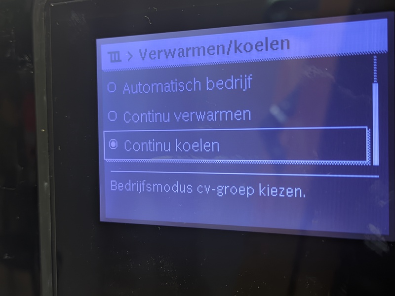

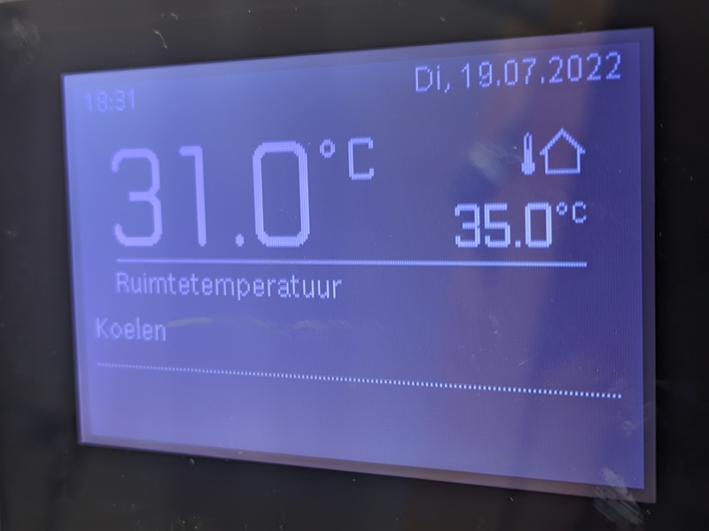

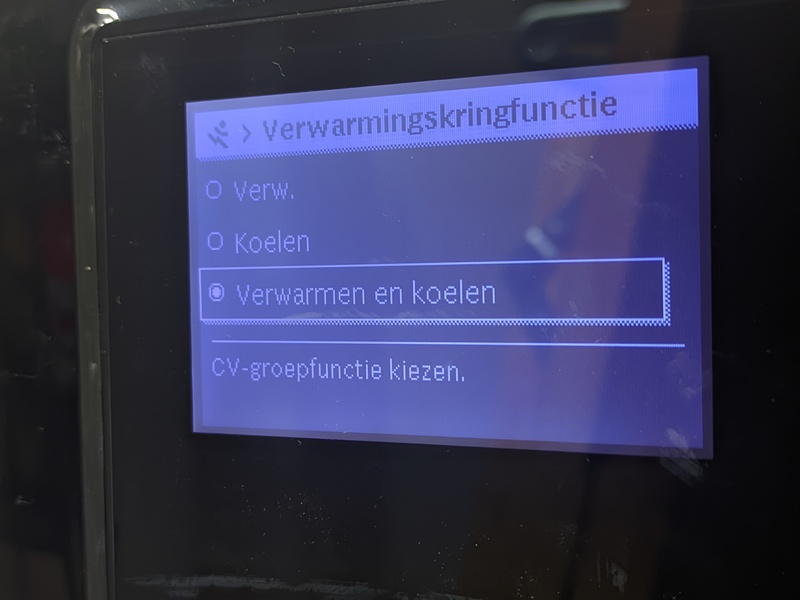

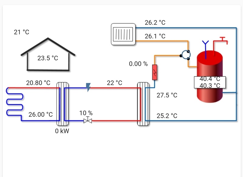

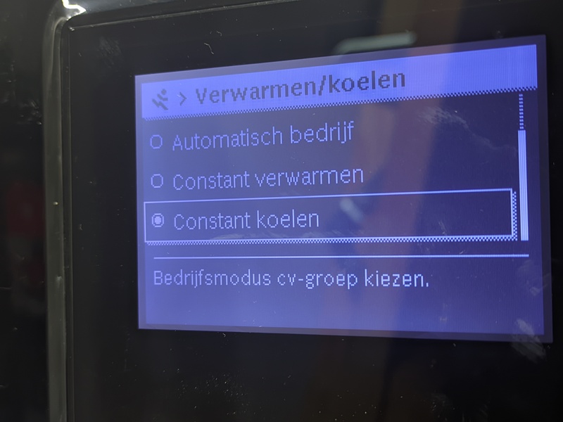

EDIT: Het werkt
Nav oudere berichten heb ik geprobeerd het koelen aan te zetten maar de WP geeft geen krimp. Dit is een combinatie van aanpassing in het menu en servicemenu. Ik zie iets over het hoofd maar wat?
Afbeeldingslocatie: https://tweakers.net/i/tF6F4XkG9DAmh5mulWAWy5yFPHc=/800x/filters:strip_icc():strip_exif()/f/image/DOXsnOioxyafi6laBAYuPcer.jpg?f=fotoalbum_large
Afbeeldingslocatie: https://tweakers.net/i/4PnBWsWsyVSZ9iAG6trvMcsvJOg=/800x/filters:strip_icc():strip_exif()/f/image/UBnY9i3AMYVvcyEE8YzghB7h.jpg?f=fotoalbum_large
Afbeeldingslocatie: https://tweakers.net/i/eXgRGO_BmehveRHPhqH2oasbZ9s=/800x/filters:strip_icc():strip_exif()/f/image/OPfcc4zCzSPEfjYVs3ODfBYe.jpg?f=fotoalbum_large
Afbeeldingslocatie: https://tweakers.net/i/7EHdE8sysSA9NOemzUwH-qIiUZ0=/800x/filters:strip_icc():strip_exif()/f/image/nA8fpIOez5O39cVNcI03EVrJ.jpg?f=fotoalbum_large

Cabo schreef op dinsdag 19 juli 2022 @ 18:42:
EDIT: Het werkt
Onder welke menu’s kom je deze schermen tegen? Lijkt totaal anders dan bij mij het geval is.
EDIT: Het werkt
Wat je ook kunt doen is verwarmen/koelen op automatisch bedrijf zetten. Dan kun je ook gebruik maken van de inschakelparameters (grenswaarde, inschakelvertraging en uitschakelvertraging) voor verwarmen en koelen.
Via het verwarmingskringfunctie-menu kun je dan kiezen voor koelen of verwarmen om een bepaald bedrijf te forceren. Zo voorkom je dat de WP continu blijft koelen (of verwarmen), ook als de buitentemperatuur daar geen aanleiding toe geeft.
In technisch bulletin 53 staat meer uitgelegd over de inschakelparameters.

Nous112 schreef op woensdag 20 juli 2022 @ 20:04:
Installateursmenu (menuknop ingedrukt houden).

Joris748 schreef op woensdag 20 juli 2022 @ 20:14:
In theorie handig, maar de minimale drempel om te gaan koelen is 25 graden, en dat is wat ons betreft te veel. Wij schakelen handmatig naar koelen.

jeffreytigch schreef op woensdag 20 juli 2022 @ 20:49:
Kun je die niet lager instellen? Hier staat hij nu op 23 graden en kan (hier) zeker terug tot 20 graden.

Joris748 schreef op woensdag 20 juli 2022 @ 22:02:
Bij het automatisch bedrijf niet, maar misschien heb ik iets gemist. Onze warmtepomp heeft (weer) een storing, dus ik zal het later nog even nalopen. Bij continu koelen, kan ik wel naar beneden.
  • Pompadour
  • Registratie: Mei 2020
  • Laatst online: 23:09
Laagste temperatuur voor koelen in automatisch bedrijf is bij mijn Enviline monoblock 21 graden (“koelbedrijf uit”). Staat bij mij op 23 graden.
  • hansbot
  • Laatst online: 04-12-2025
hansbot
BENG
Na bovenstaande berichten ook maar weer eens verdiept in instellingen.
Het koelen gaf mij een aantal vraagtekens.
De warmtepomp staat bij mij op automatisch verwarmen en koelen.
Instelbaar in “service” menu en de juiste “verwarmingsgroep”.
In het “hoofdmenu” kun je onder “verwarmen/koelen” en “zomer/winter-omschakeling” “cv-bedrijf uit” en “koelbedrijf af” instellen.
Bij mij cv-bedrijf uit 17 graden en koelbedrijf af 24 graden buiten temperatuur.
Dus bij een buiten temperatuur onder 17 graden staat hij op verwarmen.
Bij een buiten temperatuur tussen 17 en 24 graden staat hij uit.
En bij een buiten temperatuur van hoger dan 24 graden gaat hij koelen.
In hoofdmenu “verwarmen/koelen” en daarna “temperatuurinstellingen” kun je de gewenste ruimte temperatuur voor “koelen” instellen.
Van de ingestelde ruimte temperatuur voor verwarmen trekt hij dan niets aan.
Bij mij stond de gewenste ruimte koel temperatuur op 16 graden waardoor het koelen werd in en uit geschakeld bij een buiten temperatuur van 24 graden.

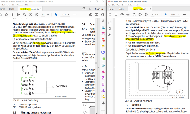

  • SuperR1902
  • Registratie: Juni 2022
  • Laatst online: 27-10 12:31

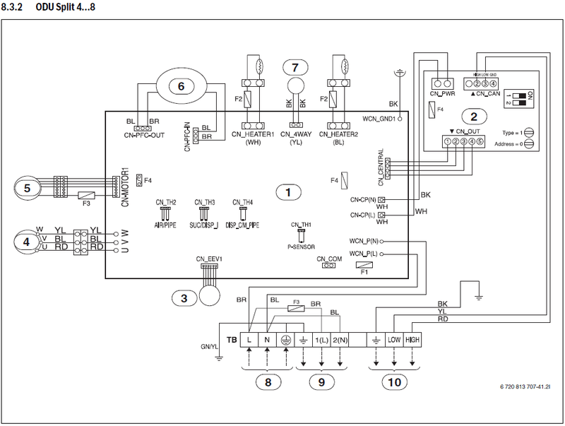

Ik zie in de binnenunit installatie-manual een vermelding staan van een 4 aderige kabel voor de Canbus met de buitenunit. Dus inclusief 12v en gnd, naast de canH en canL. In de buitenunit installatie manual staat dat enkel canH en canL aangesloten moeten worden.
De binnenunit zegt dat enkel op de binnenunit de afscherming gemonteerd moet worden. Op de buiten unit manual staat ook doodleuk dat de afscherming gemonteerd moet worden.
Zou een van jullie wat foto's of een beschrijving willen maken van hoe het bij jullie zit en functioneert?

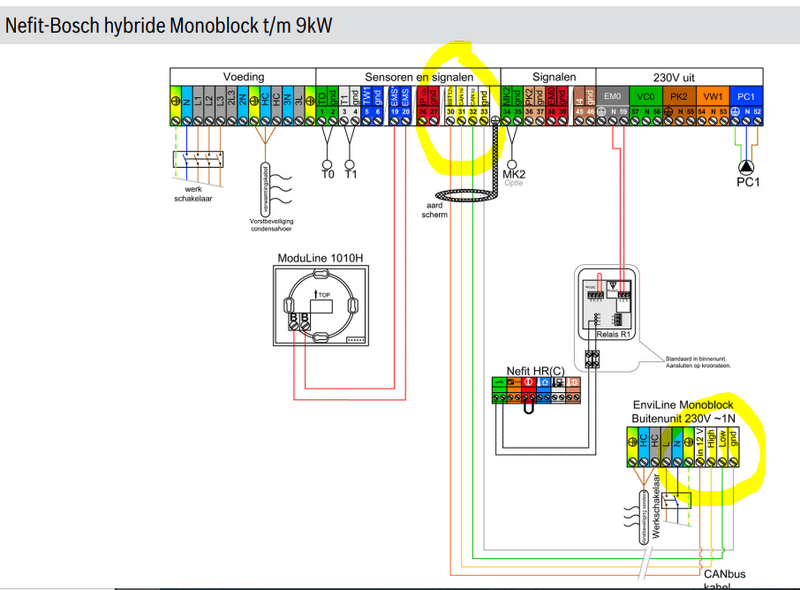

SuperR1902 schreef op zaterdag 23 juli 2022 @ 20:37:

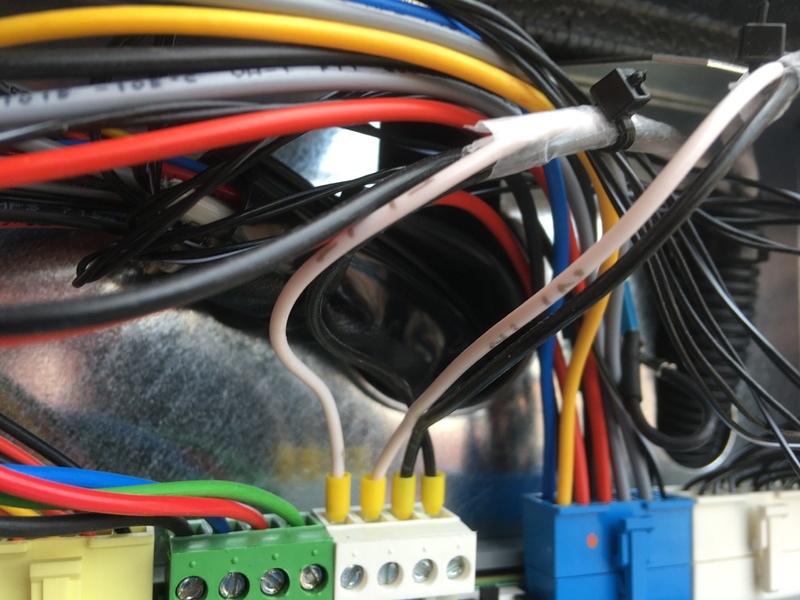

canH, canL, gnd en 12v aan beide zijden aansluiten en de afscherming alleen op de binnen unit aan aarde.
Heb de kabel zelf aangelegd en aangesloten.
Nefit Enviline A/W Monoblock 7E, geen buffer, 3 verdiepingen vloerverwarming, bivalente boiler 200l WP/zon collector.

  • hansbot
hansbot
BENG
Afbeeldingslocatie: https://tweakers.net/i/iaHs2_9gKljcpur9XflDsJ9lqho=/800x/filters:strip_icc():strip_exif()/f/image/BoCviXC5hUPu0BgBzCAAIioM.jpg?f=fotoalbum_large
Zo ziet de canbus aansluiting op mijn buiten unit eruit.

Wollie91 schreef op zaterdag 23 juli 2022 @ 19:49:
Gisteren heeft Nefit de compressor van onze warmtepomp vervangen. Echter gaat de warmtepomp nu aan voor warm water terwijl de ingestelde temperatuur al lang gehaald is. Het lijkt erop dat jij iedere keer gaat verwarmen na het douchen.
Op dit moment draait de pomp op volle toeren terwijl de gemeenten temperatuur 53,5 graden is (in werkelijkheid dus ongeveer 58,5 graden....,)
Instellingen:
Altijd aan - warm water eco
Inschakeltemperatuur: 42 graden
Uitschakeltemperatuur: 50 graden
Vertraging aanloop: 30h
Dag opwarming staat uit
Thermische desinfectie staat 1x per week ingesteld dus dat is het niet.
Iemand een idee?
Als je 50 graden als uitschakel temperatuur heb in gesteld dan mag het geen 53 graden worden
Heb je de warmtepomp al eens opnieuw opgestart na het wijzigen van de instellingen
Dus warmtepomp uitschakelen stroom er af en buitenunit ook
Dan 5 minuten wachten dan eerst buitenunit aanzetten dan 10 minuten wachten
En dan pas de binnenunit aanzetten dan zal de warmtepomp zelf alle sensors testen en de instellingen opnieuw inlezen en opstarten
Hopelijk werkt dan je warmtepomp weer als nieuw
Mocht dat niet helpen zal waarschijnlijk Nefit terug moeten komen

  • SuperR1902
hansbot schreef op zondag 24 juli 2022 @ 10:02:
Bedankt voor de foto. Ik kan die nog niet matchen met wat ik in de manual lees. Ergens gaat iets mis.
Afbeeldingslocatie: https://tweakers.net/i/AMBaWzy94O7bc3800bD5b9Rlgfk=/800x/filters:strip_exif()/f/image/1wcz27yi1vBgOxad7NRV1SYs.png?f=fotoalbum_large

  • SuperR1902
SuperR1902 schreef op zondag 24 juli 2022 @ 12:37:
Kan iemand hier nog licht op schijnen? Het is me nog niet helemaal duidelijk wat de handleiding voorschrijft. De kabel uit de aanbeveling is onderweg, maar het aansluiten lijkt elkaar nog tegen te spreken.

  • Grim20
  • Registratie: Juli 2013
  • Laatst online: 14-10 23:01

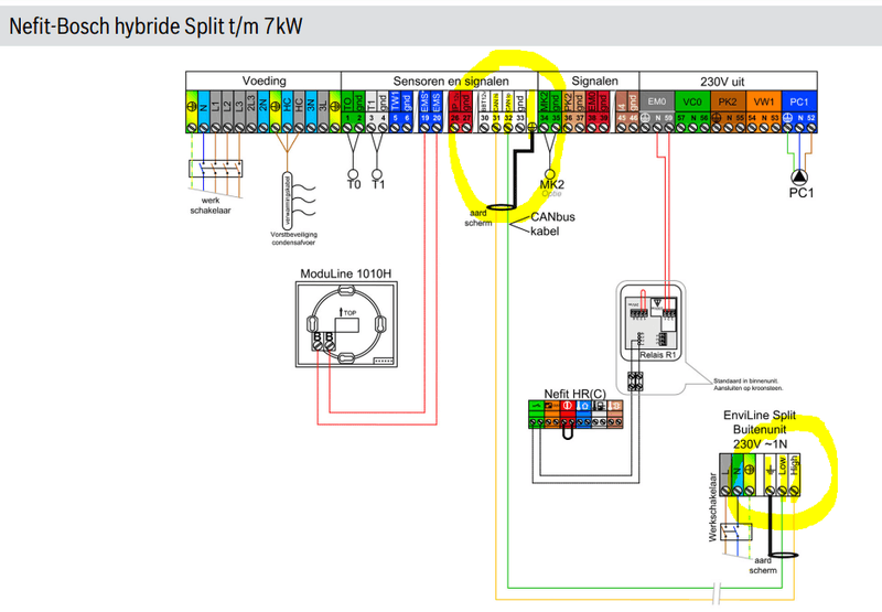

SuperR1902 schreef op dinsdag 26 juli 2022 @ 09:59:
Bij split units wordt de CANbus kabel 2 draads aangesloten en aan beide zijdes de aarde, dus zowel bij binnen- als buitenunit. Bij het monoblock wordt de CANbus kabel 4 draads aangesloten en aan 1 zijde de aarde, of in de binnen- of in de buitenunit.
De laatste systeemwijzer van maart 2022 geeft de oplossing, zie daar de elektrische aansluitingen bij opstellingen met een split unit of met een monoblock.
Systeemwijzer Maart 2022

Grim20 schreef op dinsdag 26 juli 2022 @ 16:30:
Bij split units wordt de CANbus kabel 2 draads aangesloten en aan beide zijdes de aarde, dus zowel bij binnen- als buitenunit. Bij het monobook wordt de CANbus kabel 4 draads aangesloten en aan 1 zijde de aarde, of in de binnen- of in de buitenunit.
Het gaat daarbij dus om onderstaande overzicht.
Afbeeldingslocatie: https://tweakers.net/i/V9Z415FPgUSaoo2Wu3sGy2huXdo=/800x/filters:strip_exif()/f/image/13OsvxRkfL8W0jrJne5k0225.png?f=fotoalbum_large
Ik sprak over een binnen unit en buiten unit. Daarbij bedoelde ik een split. Het monoblock kent blijkbaar echter ook een binnenunit en buitenunit. Daar kwam de verwarring vandaan. Het monoblock kent namelijk wel een 4 aderige can communicatie.
Afbeeldingslocatie: https://tweakers.net/i/d3cmfTM6ykzJ3g3ZYlQ4AIWWNQg=/800x/filters:strip_exif()/f/image/QWGS5kTaDTBWqXTUelnNgHP2.png?f=fotoalbum_large

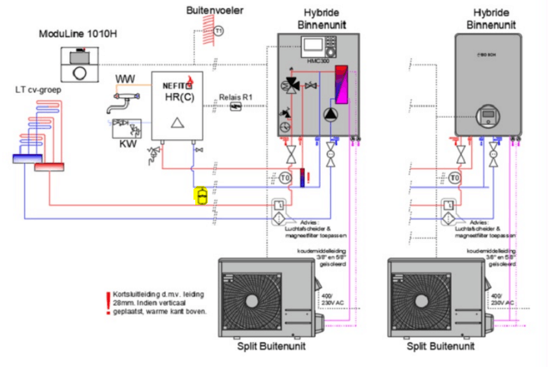

  • SuperR1902

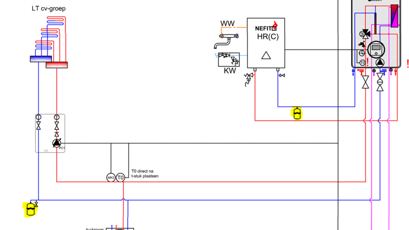

Klopt het dat zowel het CV circuit als het bijverwarm-circuit een expansievat nodig hebben? Ik was in de veronderstelling dat een 'open verdeler' warmte kon uitwisselen, maar dat deze wel zou mengen en dus de druk zou vereffenen. Ik begrijp inmiddels dat deze enkel voor warmte overdracht zorgt, maar dat het water van de circuits niet met elkaar in contact komt/mengt.
Afbeeldingslocatie: https://tweakers.net/i/okm52UUkKdeeNf_gY0wCRokU5bk=/800x/filters:strip_exif()/f/image/WfNIrsGNimxfHxUNTcBiZ0vV.png?f=fotoalbum_large
  • SuperR1902
Echt consistent is de documentatie van onze duitse vrienden niet. Als ik de online wizard volg op nefitafhandeling.nl kom ik op een systeem met 1 expansievat.
Ik zal mijn terugverdientijd/budget sheets een vragen of ik er 1 of 2 plaats. Wel vervelend dat de instructies niet rijmen.
Edit: Een 2e expansievat kan ik niet makkelijk kwijt dus hopelijk is onderstaande diagram met 1 expansievat voldoende.
Afbeeldingslocatie: https://tweakers.net/i/bpwX_btUTWOGYFdiVE4rbK21K5Y=/800x/filters:strip_exif()/f/image/9TBLuZpJgarB2H28lQ5y8nj5.png?f=fotoalbum_large
[ Voor 8% gewijzigd door SuperR1902 op 31-07-2022 08:39 ]

hulpje schreef op zondag 31 juli 2022 @ 10:59:
Toevallig had ik net wat gelezen in een technisch bulletin van Nefit m.b.t. het expansievat.
Het hangt voornamelijk van je CV-waterinhoud af.
https://nefit-bosch.nl/pr...echnisch-bulletin#edities
Bedankt. Ik houd het schema aan volgens de instructies/wizard en plaats een expansivat ten minste de omvang van het huidige vat. Dat hangt er denk ik ook al 10 jaar dus mag wel vervangen worden.

Hier lijkt de koelfunctie nu te werken. Tenminste geen storing condensbewaking meer gehad.
Op dit moment lees ik het volgende uit de app:
Actuele modulatie 0.0% (hoort deze altijd op 0.0% te staan? Ook tijdens verwarmen?)
Pompmodulatie 0.0%
Aanvoertemperatuur 21.9 C - deze gaat soms richting 17 C
Retourtemperatuur 21.7 C - deze gaat soms richting 17 C
Buitentemperatuur 30.9 C
Kamertemperatuur 22.2 C
Ingestelde kamertemperatuur 21 C
Bedrijfsmode Optimaal
Bedrijfsstatus Permanent koelbedrijf

aGraPusher schreef op woensdag 3 augustus 2022 @ 15:24:
Pompmodulatie 0.0%
Hoe kan daar nou nagenoeg dezelfde waarde staan? Als je WP koelt dan moet de aanvoertemperatuur flink lager (graad of 3 a 4) zijn dan je retour. Hier klopt iets niet.
Nu het spulletje aan het koelen is en ik met mijn handen over de leidingen ga bij de binnenunit dan is mijn hand wel nat. Is dit normaal?
Dat noem je nou condens, en betekent dat je aanvoertemperatuur onder dauwpunt zit. Dat gaat goed als je leidingen en verdelers hebt die daar tegen kunnen. Zijn het gewone gegalvaniseerde CV-leidingen dat leidt het soms tot roest.
Pompmodulatie 0.0%
Installatie staat nu sinds 19-03-2021 (in gebruik sinds +- 01-08-2021) en dit zijn de bedrijfsgegevens:
Bedr.uren compr. koelen 10h
Bedr.uren compr. WW 812h
Aantal starts verwarmen 890
Aantal starts koelen 26
Aantal starts WW 338
Energieverbruik
Afg. energie totaal 10768kWh
Afg. energie verwarmen 7716kWh
Afg. energie warmw. 3013kWh
Afg. energie koeling 30kWh
Compressor
Totaal 2747kWh
Verw 1846 kWh
Warmwater 891 kWh
Koeling 3 kWh
Modulatie is de fan en pomp in de buitenunit. Wanneer de WP warmte of koude vraag heeft opent deze het drukventiel waardoor de temperatuur in de buitenunit zakt tot ongeveer -10C. Vervolgens begint de motor te moduleren om tot de juiste aanvoer temperatuur te komen naar de binnenunit.
De aan/afvoer temp rond de 21 lijkt me okay. Wellicht kan die nog wat lager, maar zolang je delta hebt haal je warmte uit je huis. Ter vergelijking mijn TC0/TC1 over de afgelopen tijd. Je zien precies wanneer warmtebedrijf omschakelt naar koelbedrijf. Afbeeldingslocatie: https://tweakers.net/i/tr94X4jElnjcUOHjkOkSXhfTMNQ=/x800/filters:strip_icc():strip_exif()/f/image/xMeYfGJ4KxGBVvy9a3EVYjTA.jpg?f=fotoalbum_large

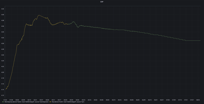

Mijn COP is ongeveer 4.3.
En dat is afgegeven vermogen gedeeld door opgenomen vermogen.
Gegarandeerd dat er reacties komen dat je de COP zo niet mag berekenen maar het is wel een indicatie.

Op de warmtepomp lees ik bij mij een cop van 2,4 af op dit moment. In de eerste weken werd het vat steeds tot 58 graden verwarmd... Dit heb ik een paar weken geleden aangepast naar 52 graden. De cop zal dus nog wel iets oplopen verwacht ik.
Is jou cop van enkel warm water of over een langere periode met cv erbij? Warm water zorgt natuurlijk voor een hogere cop i.v.m. een hogere aanvoertemperatuur.
Echter vraag ik me af of ik me zorgen moet maken of dat het allemaal normaal lijkt 🥲

De Cop voor warmwater maken zit gemiddeld genomen tussen de 2 en 3
Juist door de hogere temperaturen krijg je een lagere Cop voor warmwater bereiding
Nu haal ik 3.7 a 4 cop voor warmwater maar het is ook warm weer buiten
Dus de warmtepomp haalt makkelijk de hogere temperaturen voor warmwater bereiding

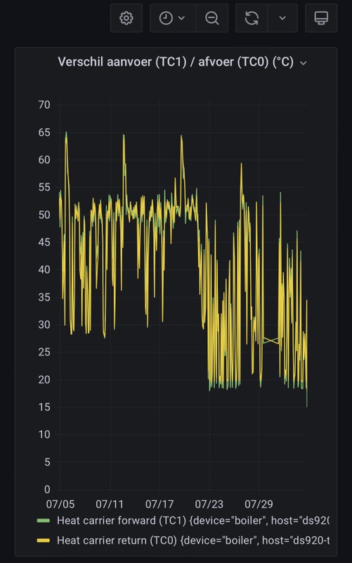

Ik ben pas nadat we er 3 maanden woonden gaan meten, maar onze COP was ook vrij laag in het begin. Maar niet 2.4. Zie hier de COP over de afgelopen half jaar.
Mijn WP doet ook WW.
Afbeeldingslocatie: https://tweakers.net/i/gqztQZPqMgKE3yRRu7fMFPE1B3Q=/800x/filters:strip_exif()/f/image/HUbIWm8OmhtLcuSCnr0gaBi1.png?f=fotoalbum_large

  • aGraPusher
  • Laatst online: 02-11 12:39
JackBol schreef op woensdag 3 augustus 2022 @ 18:35:
De aan/afvoer temp rond de 21 lijkt me okay. Wellicht kan die nog wat lager, maar zolang je delta hebt haal je warmte uit je huis. Ter vergelijking mijn TC0/TC1 over de afgelopen tijd. Je zien precies wanneer warmtebedrijf omschakelt naar koelbedrijf. [Afbeelding]
Helaas vandaag toch weer de condensbwaking melding.. installateur komt 6 sep gelukkig 🙂

[quote]aGraPusher schreef op donderdag 4 augustus 2022 @ 13:47:
[Afbeelding][Afbeelding]
Waar staat je Min. Aanvoerstreeftemperatuur op ingesteld
En waar staat Dauwpunt temperatuur. Verschil op ingesteld
Ik draai met koelen op 17 graden Min. Aanvoerstreeftemperatuur
En Dauwpunt temperatuur Verschil op 2
Nefit enviline A/W split 5.0 Tower binnenunit met 190 liter boilervat, 50 liter Nefit buffervat, thermostaat 1010H, en boderus pomp unit,
  • aGraPusher
Willem senior schreef op donderdag 4 augustus 2022 @ 14:03:
Ik draai met de advies instellingen van Nefit.
Min. Aanvoerstreeftemp. 18 graden
Dauwpunt temp. versch 3K
Lijkt me dat mijn settings dan minder snel condensissues moet geven tov jouw settings?

aGraPusher schreef op donderdag 4 augustus 2022 @ 14:21:
Ja dat zou goed moeten zijn
Zit de dauwpunt sensor wel goed op je leiding gemonteerd aan de bovenkant van de aanvoer leiding

  • aGraPusher
Willem senior schreef op donderdag 4 augustus 2022 @ 15:38:
Ik zie nergens een dauwpuntsensor. Waar moet die zitten?
Afbeeldingslocatie: https://tweakers.net/i/PeXPFQbI8FAjbxFLKAH78-0F3y8=/232x232/filters:strip_icc():strip_exif()/f/image/VtwwjewZ1FtBQeNW969NlpJR.jpg?f=fotoalbum_tileAfbeeldingslocatie: https://tweakers.net/i/Ysu-2E8a9AONn-snzTvyGnUB26g=/232x232/filters:strip_icc():strip_exif()/f/image/8CtMSzuqJOAPptCDKZ8OUb9D.jpg?f=fotoalbum_tileAfbeeldingslocatie: https://tweakers.net/i/1wxlQfVmLh4HeR6TRKT8kFlJSd0=/232x232/filters:strip_icc():strip_exif()/f/image/dDqmZoz5Gu83drHuR1YA1ctl.jpg?f=fotoalbum_tile
Afbeeldingslocatie: https://tweakers.net/i/iN94wNK3g0K32cA0c07HH0SzQMo=/232x232/filters:strip_icc():strip_exif()/f/image/FpUyo4Qwjw6cs1c4TEcoz9JE.jpg?f=fotoalbum_tileAfbeeldingslocatie: https://tweakers.net/i/bv1UcTa20IlYVbe-fjc_woGGVME=/232x232/filters:strip_icc():strip_exif()/f/image/sNIKWFNe7Utb4JhzdRdUQTLe.jpg?f=fotoalbum_tileAfbeeldingslocatie: https://tweakers.net/i/z5JPLAPNvQHP64IcxdrWSgVNKPs=/232x232/filters:strip_icc():strip_exif()/f/image/y7PdwFDZQOzyxKhJyPUYiKMi.jpg?f=fotoalbum_tile

  • Willem senior
  • Registratie: Juni 2017
  • Laatst online: 22:27
bij mij zit de dauwpunt sensor net na de Boderus pomp op de aanvoerleiding
maar vraag het je installateur anders als deze langs komt

  • Nous112
  • Registratie: Maart 2021
  • Laatst online: 01-11 22:06
aGraPusher schreef op donderdag 4 augustus 2022 @ 16:28:
Hier ook 😅
Kijk het nog wel even aan tot de installateur komt..
Bij mij zit hij voor de Buderus pomp, echter heb nog niet echt het gevoel dat het koelen werkt. Installateur was voor de bouwvak nog langs gekomen voor een probleem met onze ventilatie, volgens stonden alle instellingen juist…….echter
Binnenunit geeft aan permanent koelen, maar unit koelt niet……
Verwarmingskringfunctie - staat op koelen
Koelbedrijf af (Koelgrens) - staat op 23,5 graden
Ruimtetemp.sch.versch. - staat op 1K
Dauwpunt temp. versch. - staat op 3K
Min.aanvoerstreeftemp. - staat op 18 graden
Kamertemperatuur op 1010H is 24,5 graden
Waarschijnlijk is de Ruimtetemp.sch.versch. de oorzaak dat hij nog niet koelt, bij de beschrijving in de laatste instellingen staat: Koelbedrijf wordt actief als ruimtetemp. hoger wordt als: ruimtesetpoint + 1K
Edit: om 21 uuur ‘s avonds is hij gaan koelen, de eerste keer deze zomer. Het heeft dus toch te maken met het ruimtesetpoint + 1K (Ruimtetemp.sch.versch.)
[ Voor 21% gewijzigd door Nous112 op 05-08-2022 06:53 ]

Willem senior schreef op donderdag 4 augustus 2022 @ 07:54:
Nu na ongeveer 1 jaar met de warmtepomp te hebben gedraaid heb ik de volgende COP waardes over deze periode van 12 maanden: CV-circuit: 4,2, warmwater 3,1. Totaal kom ik uit op 3,8.
Komende winter verder de flow van de vloerverwarming finetunen en de stooklijn optimaliseren.
[ Voor 8% gewijzigd door Nous112 op 05-08-2022 06:48 ]
  • Willem senior
Nous112 schreef op donderdag 4 augustus 2022 @ 17:57:
Ik kijk naar het totale verbruik van de warmtepomp en splits het niet naar CV /Koelen of Warm water Cop
En tot nu toe vind ik het niet slecht

  • aGraPusher
Nous112 schreef op donderdag 4 augustus 2022 @ 17:37:
Ben is even aan het meten gegaan.
Temperatuur op zolder 25.8
Luchtvochtigheid volgens binnenunit 63
Dus dan is het dauwpuntstemperatuur 18.2
Als hij dan dus op 17 graden koelt is het logisch dat er condens ontstaat als ik het goed begrijp.
Wordt een dakraam kopen 😅

De dauwpuntsensor zit onder de buderus pompunit gemonteerd met 2 tyraps rechtsonder op de unipipe leiding. (Te zien op foto 1)
Denk eerder dat het aan je inschakelvertraging koelen instelling ligt. Die staat standaard op 8h, maar advies is om dat naar 1h te zetten. Zie ook Technisch bulletin 53 en
https://www.nefit-bosch.n...-installatie/instellingen
[ Voor 8% gewijzigd door balblas op 15-08-2022 17:43 ]

Hoe meet je deze COP's?
  • Willem senior
De Nefit houdt zelf bij hoeveel warmte er gemaakt is voor verwarming en warm water en een voor cooling
Deze warmte productie uit de Nefit deel ik door het opgenomen vermogen wat ik weer uitleest op een Kwh meter in de meterkast en zo kom ik aan de Cop

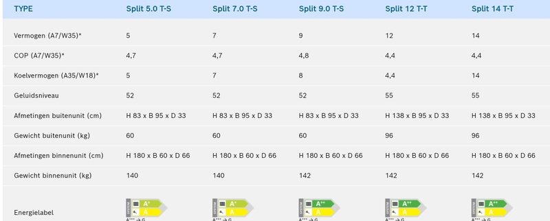

Wij hebben in juni dit jaar de sleutel gekregen van onze nieuwe 2 onder één kap woning inclusief warmtepomp Nefit Enviline tower all electric.
Type Split 7.0 T-S
Nu is het met deze buitentemperaturen de temperatuur in huis opgelopen naar 25 graden.
Ik zit flink te googlen of wij ook kunnen koelen, maar ik wordt er niet veel wijzer van. Vraag is ook of dit wel nut heeft?
Zou toch wel lekker zijn als er hem rond de 21/22 kunnen houden ipv 24/25
  • Willem senior
NL_Scratch schreef op donderdag 18 augustus 2022 @ 09:05:
Type Split 7.0 T-S
Je kunt bij Nefit op de website informatie vinden over je warmtepomp en daar kun je ook de standaard instellingen downloaden en dan vergelijken met je eigen instellingen
En ja je zou moeten kunnen koelen met een split 7.0 T-S
En hier is ook veel informatie te vinden over de Nefit warmtepompen :)
En dit vond ik even snel bij Nefit om te kijken of koelen kan
Afbeeldingslocatie: https://tweakers.net/i/ya9hnH3knOg0pFbtTfik502-LNA=/800x/filters:strip_icc():strip_exif()/f/image/V746zcZPwlnnxcz3icq5rMKt.jpg?f=fotoalbum_large
  • NL_Scratch
  • Laatst online: 02-11 14:49
Willem senior schreef op donderdag 18 augustus 2022 @ 12:53:
Top, nu nog uitvinden hoe we dit het beste inregelen.
  • Noxa
  • Laatst online: 02-11 16:49
Mijn warmtepomp slaat voortdurend af ivm condensering. De melding viel me bij terugkomst van vakantie pas op maar blijkbaar gebeurt het al een tijdje.
Afbeeldingslocatie: https://tweakers.net/i/Sc82p92CU9-riZvYyhH1FXNQ_ws=/100x75/filters:strip_exif()/f/image/EvYHr4btYTZ7v6i9Hv51eBOf.png?f=fotoalbum_small
Afbeeldingslocatie: https://tweakers.net/i/TUkm6ut20w9nEKKP_z4FA5phQIY=/100x75/filters:strip_exif()/f/image/077r7rcEee5YLWqpOlMwv0YO.png?f=fotoalbum_small
Even in de settings gekeken en ik zag dat de minimale aanvoer op 10gr stond. Ik kan me voorstellen dat dat meteen condenseert op de aanvoerleiding. Die heb ik nu op 18gr staan maar het probleem blijft.
Op zich heel dankbaar met deze beveiliging daar we een houten vloer hebben. Maar dit moet efficiënter kunnen. Iemand een goede tip?

  • Nous112
Noxa schreef op zaterdag 20 augustus 2022 @ 20:50:
Met 18 graden zou het moeten kunnen. Zijn de sensor en de leiding nog vochtig van de periode dat de temperatuur nog op 10 graden stond? Kan je inderdaad ook zien dat de sensor vochtig is? Waar zit de sensor gemonteerd?

  • Noxa
Nous112 schreef op zaterdag 20 augustus 2022 @ 21:01:
Nee deze instelling is nu 24u oud dus ik verwacht niet dat de leiding nog gecondenseerd is. De sensor zit direct na de de secundaire pomp op de aanvoer leiding.

  • Noxa
hansbot schreef op zaterdag 20 augustus 2022 @ 22:27:
Volgens Nefit/Bosch is dat niet mogelijk. ?????
Maar bij mij werkt het prima zonder secundaire pomp.
Ik heb runs gehad van 12 uur.
Je moet alleen zorgen voor de juiste instellingen.
Runs van 12u klinkt een stuk beter dan mij aan/uit runs. Mag ik vragen wat jouw instellingen zijn?
Het lijkt er op dat ondanks de ingestelde aanvoer van 18gr mijn pomp toch begint 10gr aanvoer temperatuur, wat wel bijzonder is.
  • Andrehj
Andrehj
Noxa schreef op zondag 21 augustus 2022 @ 08:22:
Heb je de afgiftecapaciteit van je afgiftesysteem al eens berekend bij 18 graden water? En hou verhoudt dat zich tot het minimum vermogen van je warmtepomp?
Het kan best zijn dat ie tot 10 graden terug moet om het minimum vermogen kwijt te raken.

  • Willem senior
Kijk ook eens naar je pomp instellingen
Standaard is 7 graden verschil bij verwarmen deze zou je met vloerverwarming op 5 graden moeten instellen
En voor Koelen staat het Standaard op 3 graden temperatuur verschil en deze wordt nu door Nefit geadviseerd op 2 graden verschil te zetten
Hier ging het koelen met 2 graden verschil prima en aanvoerstreeftemperatuur op 17 graden :)
