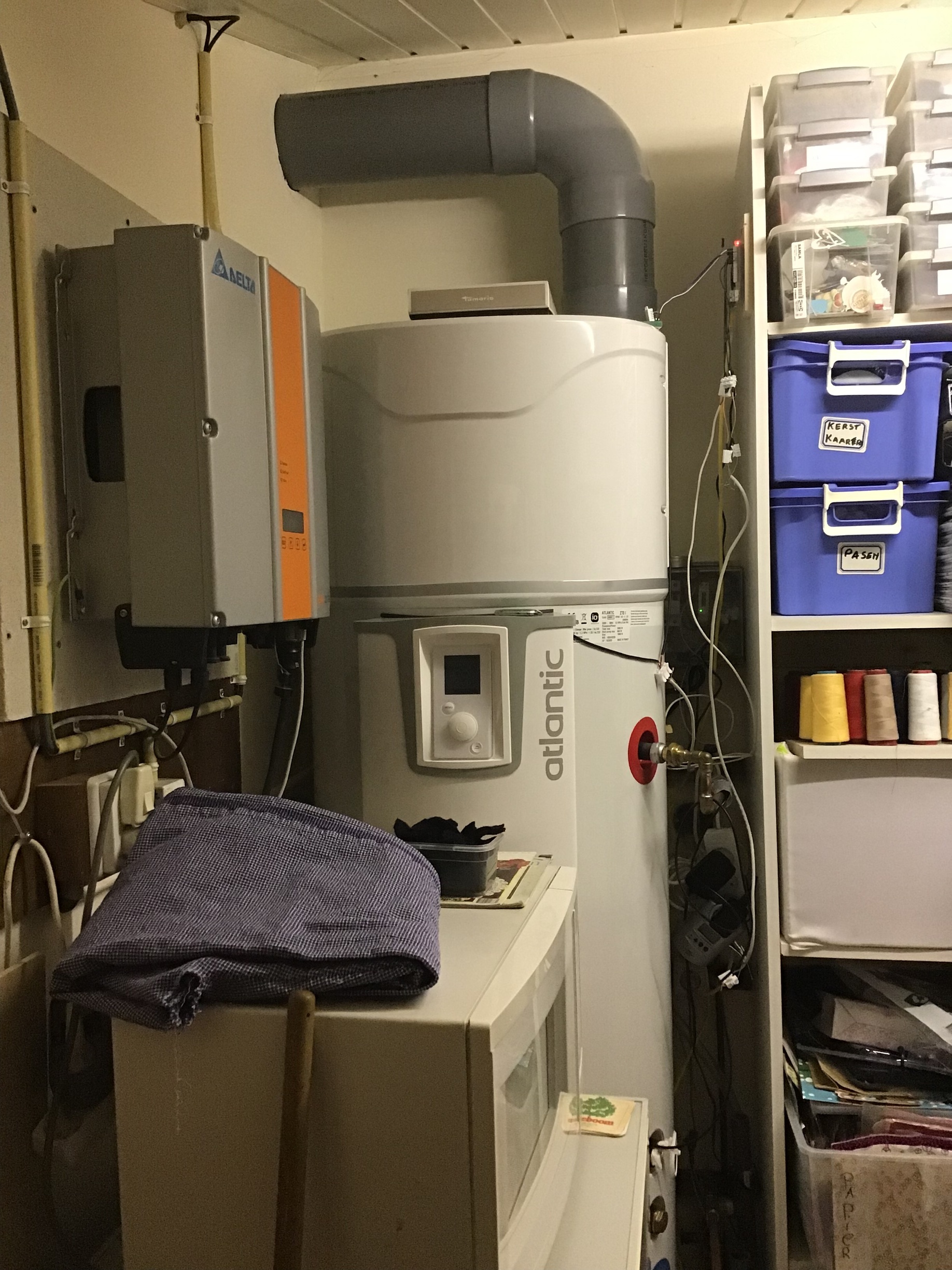

@zonoskar ik heb mijn boiler inderdaad in de garage staan. Ik heb twee gaten geboord naar de aansluitingen in de keuken. Vervolgens heb ik op de thermostaat tap water uitgeschakeld en bij de CV boven een kraantje geplaatst. Op deze manier zorgt de boiler voor ons warm water.

  • klump4u
klump4u
Full electric in Zuid-Limburg
BjornKoster1989 schreef op woensdag 6 maart 2019 @ 18:17:
De hoogte is een beetje het probleem. de nok is een 240 hoog, en heb op 2m hoogte maar 1m breette. Aangezien je ook nog kanaalwerk aan moet leggen, is het dan niet heel handig een 270 te nemen, maar kan ik beter voor een 200 gaan. ik neem zoiezo spiraal, om achteraf nog wat te kunnen knutselen.
Hier is maar 80 cm breedte en ook 240 cm hoogte, maar wel een 270 liter.
Afbeeldingslocatie: https://tweakers.net/ext/f/1RZrF04kXRYvS9AqP2bCh7RF/medium.jpg

Ik ben druk in voorbereiding voor de komst van de Atlantic Explorer. Nu ga ik hem plaatsen in het nieuwe washok. Nu wil ik een aan en afvoer naar buiten maken voor de warmtepomp. Wat zou de ideale diameter buis zijn? 125 is makkelijker te boren maar 150 is misschien beter? Ik moet door het verlaagd plafond van de keuken en dat is ongeveer 5 meter naar buiten.
Ik wilde gebruik maken van spirobuis of kan ik beter wat anders gebruiken?
Er moet ook een luchtafvoer komen voor de wasmachines etc.
