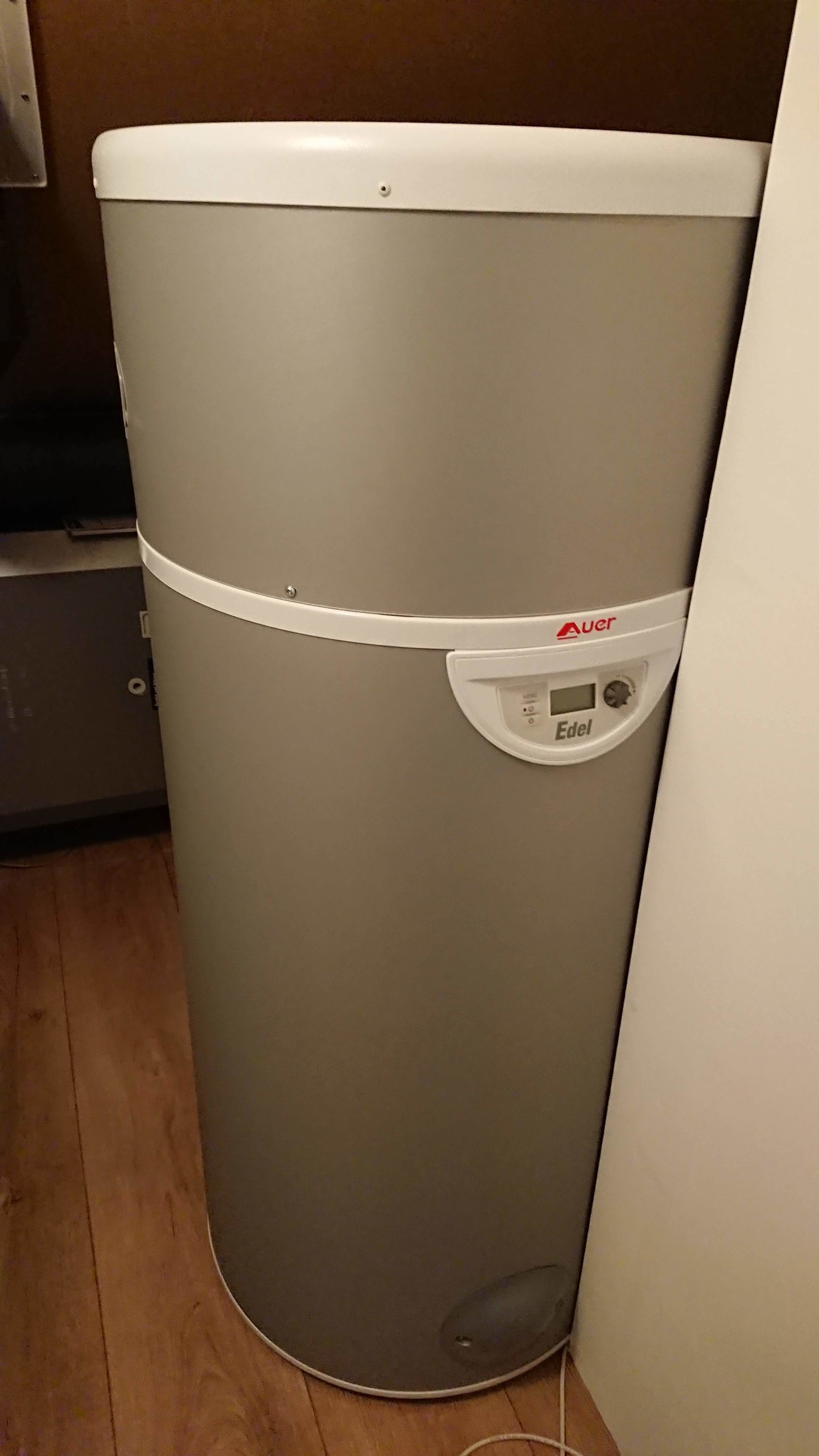

De Edel 200 staat inmiddels op z'n plekkie in 't stookhok.
Edel1
Nu de onderdelen aan 't verzamelen en hopelijk snel aansluiten.
Twijfel alleen over de te kiezen inlaatcombinatie. De handleiding schrijft een 7 bar variant voor, echter kan ik dan ook zonder problemen voor een 6 bar kiezen? Een 8 bar lijkt me dan weer niet. Wat is wijsheid?
PV; 4.050kW op Z-W, 1.215kW Z-O, douchen met Auer Edel Eau 200L , verwarming met Vaillant VWL 55/6

Ik gebruik deze: Duco boiler inlaatcombinatie met slangtule knel 6 bar DN15 15mm
8 bar wordt ook wel gebruikt in dit topic volgens mij.

Ik heb een 8 bar die van de voormalige cvketel is, een drukmeter stopt bij 7,6 bar dus daar zal hij aanspreken.
Hoe lager je hem kiest, hoe meer water hij loost.
7 bar aanhouden is het veiligst, al kan dat wegens een norm uit het land van herkomst zijn.
  • Bart_Denon
  • Laatst online: 22:15
Heb nu ook nog een groene pentec 8 bar naar de cv ketel zitten, die is 1,5 jaar oud maar ga toch geen risico's lopen. Ga toch maar voor een 6 bar, dan maar iets meer waterverlies...
