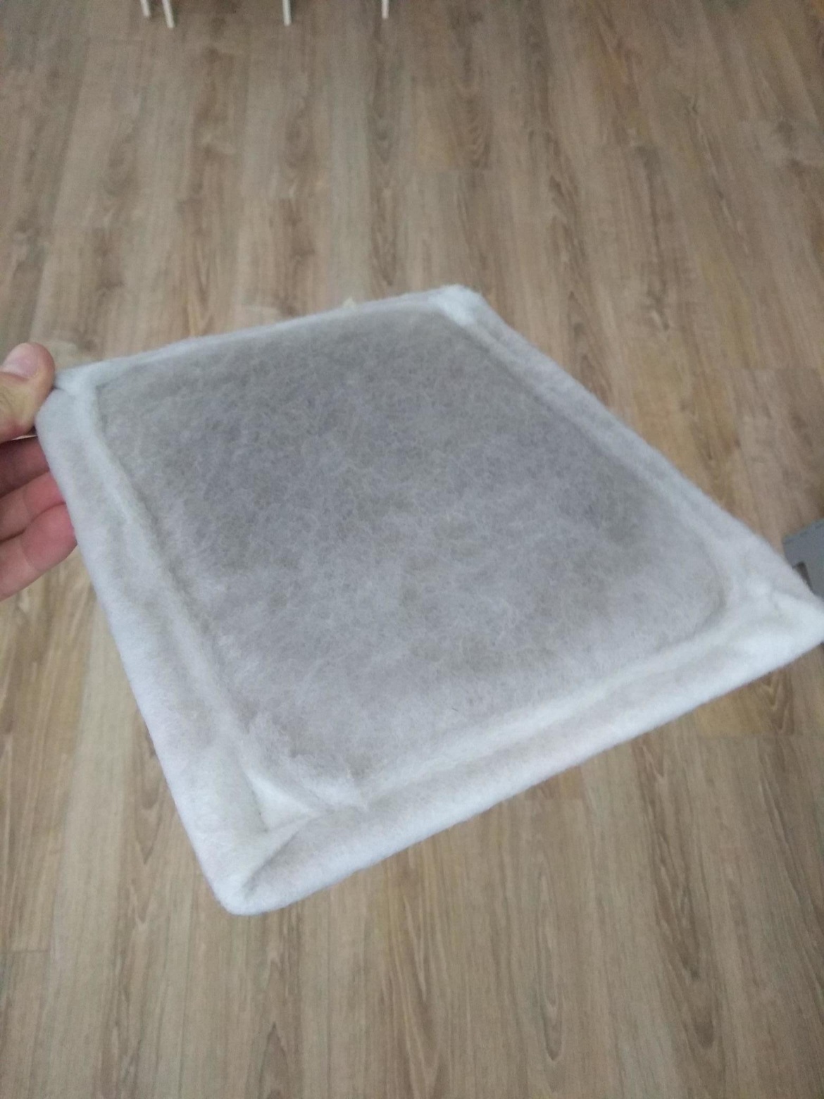

Filtertje maar eens schoongemaakt na een paar maanden. Ben toch blij met de filterbox die er tussen zit.
Afbeeldingslocatie: https://tweakers.net/ext/f/haOoUR2E5R5HmvCj4sk0fgFr/thumb.jpg
  • Jim423
  • Laatst online: 23:45
Klopt, ben ik ook blij mee. Verdamper is wel enigzins vervuild met wat stof maar ik ben ervan overtuigd dat dit zonder filter zeker meer was geweest als je zag wat erin zat (ongeveer 3-4x meer dan bij jou). Filter voor buitenlucht that is, filter voor binnenlucht (zomer) is nog nagenoeg schoon voor wat betreft de discussie of buiten/binnenlucht viezer/schoner is. Biomassa op zuid 2km en de industriële houtkachel op noord 1km + alle houtkachels van bewoners/buren (0,8m :P) zullen daaromtrent ook wel niet erg helpen.

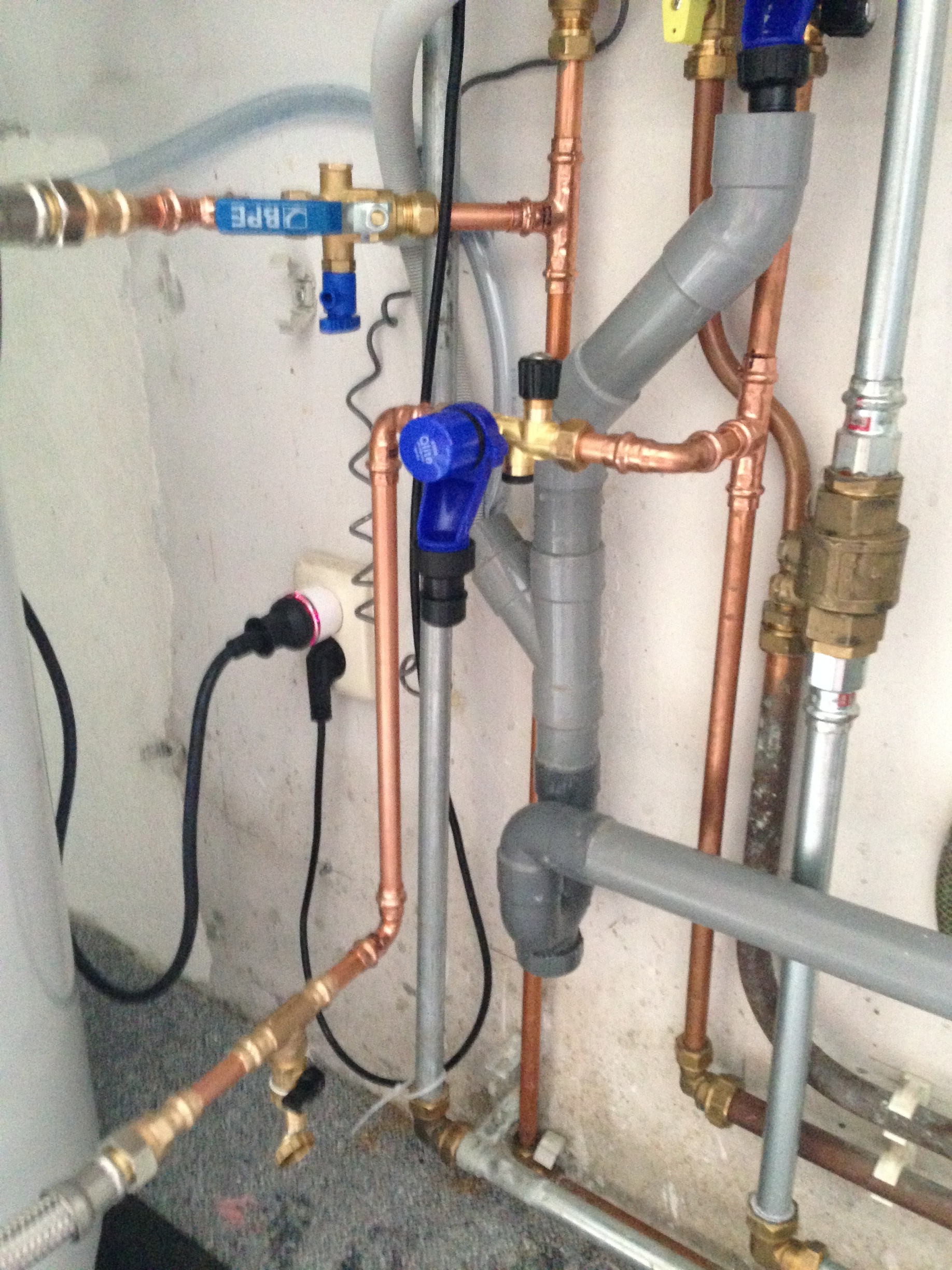

Vraagje over de inlaatcombinatie:
Mijn afvoerpijp zit ongeveer 20cm boven de vloer, met daaraan nog een sifon op een Y stuk en een draaideksel t.b.v. het ontstoppen van de gehele leiding tot aan de hoofdleiding. Daardoor zit de ingang van de syfon, die ik wil gebruiken voor de inlaatcombinatie, op ~40cm hoog.
Gevolg, de inlaatcombinatie kan daar prima maar het aftappen van de boiler gaat niet. Altans, niet lager dan die 40cm. Dat is toch nog behoorlijk wat water dat dan in de boiler achterblijft.
Is het toegestaan om tussen de boiler en de inlaatcombinatie een T stuk te plaatsen waarbij de boiler en de inlaatcombinatie in het rechte stuk van het T stuk aan elkaar zitten, en de aftakking gaat naar een aftapkraantje?
Het is met het T stuk schier onmogelijk om de boiler af te sluiten, lekken kan, maar dan is het veiligheidsdoel bereikt lijkt mij? Ik lees overal dat er geen dingen als drukmeters, afsluiters, filters tussen mogen zitten. Is een T stuk gewoon een 'leiding' ?
  • AUijtdehaag
@Tasma
Kan prima hoor.

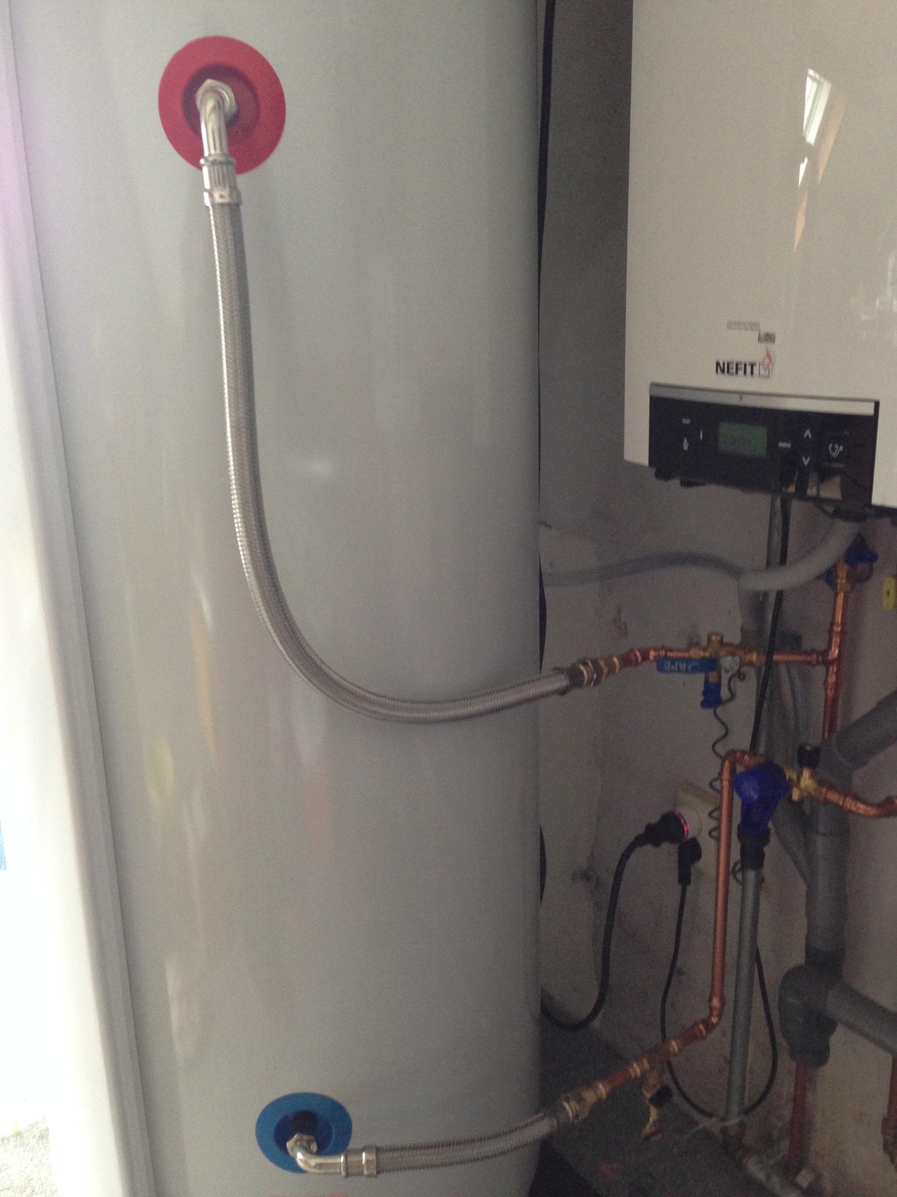

Afbeeldingslocatie: https://tweakers.net/ext/f/KkVbB0CwKpCHza1V2Kw3oWdG/thumb.jpg
Afbeeldingslocatie: https://tweakers.net/ext/f/KvXDIe7AMnkVbeyBV7pDC20n/thumb.jpg
Die cv ketel is reeds weg (voordat er opmerkingen komen)
[ Voor 8% gewijzigd door AUijtdehaag op 07-04-2019 19:59 ]

AUijtdehaag schreef op zondag 7 april 2019 @ 19:59:
@Tasma
Kan prima hoor.
Ja precies dat was mijn idee ook!
Enige verschil is dat ik de absurde moeite heb genomen om koper te buigen voor de aansluitingen waarvan ik achteraf echt wel dacht..waarom doe ik dit..

Zet het kraantje alleen wel direct op het T-stuk i.v.m. dood water.

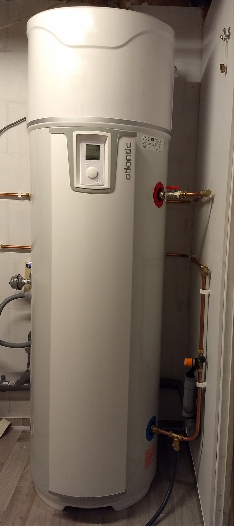

Hij draait :9
Atlantic Explorer 1
Atlantic explorer 2
Tuinslang onderaan hangt aan de aftapkraan. Aangesloten tijdens de eerste keer vullen voor het geval dat er een lek was dan kon ik het water direct in de afvoer lozen.
T stukken rechts aan de wand is omdat de leiding nog verder door het vertrek gaat in de toekomst naar een nog te plaatsen buitendouche. Electra wordt nog vastgemaakt aan de muur in een buis en er komen nog buizen voor de afvoer van de lucht naar buiten en de aanvoer vanuit de garage (achter de wand rechts). Dit heeft geen haast aangezien zowel de bijkeuken als de garage ongeisoleerde ruimtes zijn met een plat dak welke erg warm worden met de zon erop ondanks de zonnepanelen.
Buizen zijn besteld, het wordt een T stuk op de inlaat met een deksel dat ik eraf haal als het warmer wordt qua weer en terug zet in de herfst. Andere aansluiting T stuk gaat naar de garage waar de lucht wordt gepakt als het dus kouder is buiten, zodat de bijkeuken in de koude seizoenen niet kouder wordt dan nodig. Afvoer lucht gaat naar buiten via de buitenmuur waar de camera ongeveer stond tijdens de foto. Dak kan niet, want zonnepanelen :) . Muur erachter kan niet, dan blaas ik de buurman weg uit z'n loungeset.
Hij heeft gisteren de garage en bijkeuken mooi vanuit 25,5 graden naar 16 graden getrokken terwijl het water van 10 naar 55 ging :) . Expres de droger maar aangezet tijdens het verwarmen van de boiler zodat ik die restwarmte ook meteen in het water kon stoppen. Leuk!

Hier vandaag me Atlantic Explorer 3 200L geplaatst.
Afbeeldingslocatie: https://imgshare.io/images/2019/04/12/8F218644-C436-412B-A040-8991FAFB62C6.jpg
Afbeeldingslocatie: https://imgshare.io/images/2019/04/12/210B7A4D-2471-4121-A7CA-38ADE4B54E47.jpg
Afbeeldingslocatie: https://imgshare.io/images/2019/04/12/782DCD22-728E-4E13-8524-D1AB7DACF2AC.jpg

  • wizzopa
  • Laatst online: 21:57
@BjornKoster1989 Ziet er netjes uit maar, wat ik mis is de Diëlektrische koppeling.
[ Voor 18% gewijzigd door wizzopa op 12-04-2019 14:00 ]

BjornKoster1989 schreef op vrijdag 12 april 2019 @ 13:43:
Als je de slangen vanaf de boiler eerst omlaag laat gaan heb je minder last van warmteverlies door de slangen. Heb je nog wat ruimte om ze wat naar beneden te draaien?
Goed man!
  • Speedy-Andre
  • Laatst online: 20:55
Speedy-Andre
Sony ZL, XA, Nokia XR20
robkds schreef op vrijdag 12 april 2019 @ 14:09:
wizzopa schreef op vrijdag 12 april 2019 @ 14:00:
Ik hoef niets meer te zeggen ;)
  • IBoat
  • Registratie: Januari 2019
  • Laatst online: 07-10-2022
Netjes gemonteerd!
4420 Wp SF170 op Oost - Atlantic Explorer 270 - Panasonic monoblock 5 kW H-serie - gasloos sinds juni 2019

Nastro660 schreef op vrijdag 12 april 2019 @ 21:42:
Mijn 2x200L staan in de kelder. Druk is hoger dan van mijn vorige CV ketel op de 3e verdieping.
Wij hebben een gezin met 5 incl. bad, daarom twee genomen. Op eco merk ik dat het tijdens spitsuur soms ietsjes kouder wordt met douchen.
Heb jij deze in serie of parallel aangesloten en waarom? Ik zat eerst te denken ik serie, maar neig nu toch meer naar parallel, zodat beide gelijk worden belast.
