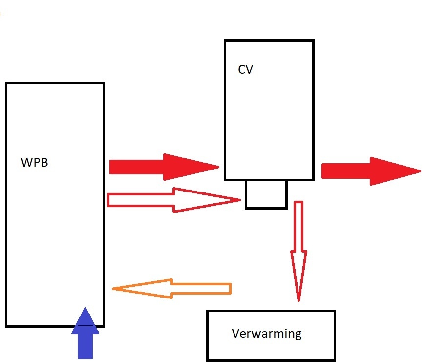

Ik heb jullie advies nodig. Ik wil de luchtaansluitingen gaan aansluiten.
Met welke configuratie hebben jullie de beste ervaringen?
De boiler staat in een CV hok met schuifdeuren. In het hok bevindt zich ook de afzuiging van de douche, deze heeft een directe afvoer naar buiten.
1. Lucht aanzuigen uit zolderruimte via geluiddemper, en koud uitblazen in CV hok.
2. Lucht aanzuigen uit CV hok, en koud, via demper uitblazen in zolderruimte.
3. Lucht aanzuigen uit zolderruimte via geluiddemper, en koud uitblazen in afvoerkanaal badkamerafzuiging via nieuw t-stuk.
Ik neig zelf naar optie 3, maar ben bang dat ik dan koude lucht de badkamer inblaas, i.p.v. naar buiten. Ook is de afvoerpijp slechts 100 mm. Een terugslagklep zou kunnen, maar krijgt de badkamerfan deze wel open?
Meest simpele is optie 1. Wat vinden jullie?

  • Jim423
Ik zou de badkamerbuis met rust laten. Die kunststof ''extractor fans'' zijn niet sterk genoeg om een terugslagklep open te duwen. Ook is 100mm veel te klein. Ook kun je niet afzuigen uit de badkamer omdat die lucht te vochtig is. Optie 2: Hoe groot is dat kanaal naar de zolder? Is het niet mogelijk om deze op zolder naar buiten te leiden bijv. door een gat in het dakbeschot te maken?
AMD Ryzen 5800X - 32GB DDR4 Corsair RGB - XFX 6900XT - Panasonic HIT 990Wp - AE200L WPB met cv-ondersteuning

  • IBoat
  • Registratie: Januari 2019
  • Laatst online: 07-10-2022
Cv hok grenst direct aan de zolder. Zie eerder geposte foto. Idee is dus om CV hok af te sluiten, en dan de toevoer door de wand met een inblaasrooster via een flex demper naar de WP te brengen.
Jim423 schreef op maandag 15 april 2019 @ 20:00:
4420 Wp SF170 op Oost - Atlantic Explorer 270 - Panasonic monoblock 5 kW H-serie - gasloos sinds juni 2019
  • Jim423
Ja die foto wordt ik niet echt heel wijs uit. Maar als je uitblaast in het cv-hok koelt die helemaal af, dat wil je niet hebben denk ik. Ook komt de meeste herrie uit het uitblaasrooster, niet de inlaat. Ik zou dus aanzuigen vanuit het cv-hok (is er verder geen MV behalve die 100mm uit de badkamer?) eventueel door een tweedehands WTW box om de warmte uit de badkamer terug te winnen (net zoals busscherski) en uitblazen in de zolder via een flex-demper+gat in het cv-hok. Wel zou ik je aanraden om in de winter uit te blazen naar buiten via bijv. een plenum op het dakbeschot erboven (zoals wizz-opa).
  • IBoat
Bedankt, dan ga ik het zo doen. Koud uitblazen via demper op zolder.
Jim423 schreef op maandag 15 april 2019 @ 20:39:

Het plan voor de Atlantic Explorer 3 begint vorm te kijken, alleen heb ik nog mijn twijfels met de huidige DucoBox Silent doordat deze permanent warmte lucht afvoert. Het liefste wil ik namelijk de vraaggestuurde functionaliteit behouden, uiteraard zoveel mogelijk warmte terugwinnen en met gebruik van een enkel gat in het dak.
De WPB duurt puur als ondersteuning van de ketel en heb nog geen plannen om deze of de gasaansluiting te verwijderen aangezien we er ook op koken en geen vertrouwen heb dat een warmtepomp de wintervraag (betaalbaar) kan voldoen. Vorig jaar kwam ons gasverbruik uit op 900 kuub en hoop hiermee in ieder geval onder de 500 te komen. Daarnaast geeft de PV poort een mogelijkheid om minder afhankelijk te zijn van het salderen.
Momenteel heb ik het volgende uitgewerkt in Paint :+
Afbeeldingslocatie: https://tweakers.net/ext/f/8sftfdVkJgH7tUCPWUhkiXuH/medium.jpg
In situatie #1 win ik, in potentie, alle warmte terug. Hierdoor komt de WPB alleen wel achter de MV en de badkamer te zitten wat in de installatiehandleiding beide wordt afgeraden. Met twee 45 graden T-stukken (eventueel met terugslagklep) hoop ik dat de meeste lucht door de WPB gaat, maar te voorkomen dat er verschil in luchtdruk ontstaat (slecht voor ventilator?). Ik weet alleen niet of deze situatie niet erg gevoelig wordt voor schimmel of vocht. Ongeacht dat de "constructie" op de afbeelding het verticaal afgebeeld wordt het uiteindelijk horizontaal geplaatst met de warmte luchtstroom onder en koude luchtstroom onder.
Daarnaast is situatie #2 het eenvoudiger en neem ik voor lief dat ik niet alles terug kan winnen. Door de open trap stijgt de meeste warmte toch wel naar zolder waarna het afgezogen wordt, maar kan de koude lucht wel door de MV naar buiten? Hiermee kan de MV namelijk ook los van de WPB de lucht van zolder nog afzuigen, al zou ik ook een extra klep op de MV kunnen openen hiervoor.
Natuurlijk heb ik mijn Paint skills ook geraadpleegd om te laten zien waar die warmte allemaal voor gebruikt gaat worden ;)
Afbeeldingslocatie: https://tweakers.net/ext/f/ZMf3triekVJfYsa8myQ8sPQj/medium.jpg
De niet ingevulde pijlen zijn de verwarmingsstroom en volgens mij redelijk eenvoudig "er tussen" te plaatsen dmv de spiraal, al laat ik het wel door een loodgieter uitvoeren. Deze adviseerde overigens wel een extra pomp en bypass van het spiraal voor als deze te koud zou zal. Met een cv-temperatuur van 38 graden schat ik dat risico vrij klein, al wordt dit risico wel groter bij de tweede situatie aangezien de MV in de winter al die warmte lucht het huis uit blijft blazen.
De ingevulde pijlen laten de tapwaterstroom zien. Het enige wat mist in het hier onder genoemde onderdeel op advies van Intergas. Voor €35 volg ik dat advies graag op.
Nu ik het zo onder elkaar zet neig ik zelf naar situatie #2 of denken jullie dat situatie #1 ook geschikt zal zijn?

Deveon schreef op dinsdag 23 april 2019 @ 14:06:
Ik zou overwegen dat thermostatisch ventiel niet te plaatsen. Hij zorgt er alleen voor dat, wanneer je WP boiler water van <55 grC levert, het water wordt naverwarmd door de ketel. Er is altijd een lekstroom via de ketel. In principe moet je het wel heel bont maken wil je de boiler leegdouchen, zeker de 270 L variant.
Ik zou voor optie 2 gaan. Je vermijd dan vochtige lucht uit de douche.

IBoat schreef op dinsdag 23 april 2019 @ 19:49:
Bedoel je dan om de CV ketel helemaal niet meer voor tapwater te gebruiken? Ik vrees namelijk dat de WPB het in de winter niet gaat trekken met drie kinderen in bad én als onderdeel van de CV. Het is natuurlijk niet de bedoeling dat de ketel in de winter meer gas verstookt om de WPB van warme lucht te voorzien.
Daarnaast dacht ik de legionella run uit te schakelen en alleen tot 62 verwarmd via de PV poort. Gezien het advies van de installateur twijfel ik nog wel over een handmatig bypass van het spiraal in WPB in de winter te ontlasten.

Snap dat verhaal over ontlasten niet helemaal. Als de CV draait op 38 graden zal de CV toch juist de WPB gaan meehelpen door via de spiraal op te warmen als de WPB het niet red? Zo werkt het bij mij ook.
Volgens mij wordt hier echt veel te ingewikkeld gedaan met kleppen, mengventielen, kranen, bypassen, pompen. Ik heb alleen 4 slangen eraan zitten (2x CV 2xSWW) en meer niet. 1000 kuub bespaart :)
Wat betreft lucht, als je tijdens het douchen op standje 3 afzuigt uit de badkamer zou ik de MV niet aanzuigen met de WPB. Je paint sketch snap ik niet echt, je kan niet aanvoer/afvoer met elkaar verbinden. Of er moet iets van een terugslagklep in komen maar dat heeft weinig nut, je MV kan gewoon door de WPB heen blazen. Het is duidelijker als je gewoon de kleppen/buizen tekent i.p.v. pijlen denk ik.

Jim423 schreef op dinsdag 23 april 2019 @ 23:36:
De afvoer van de badkamer kan ik helaas niet scheiden, dus feitelijk geef je aan alleen aanvoer van de zolder (en woonkamer via open trap) gebruiken en daarna via de MV naar buiten (laten) blazen (situatie #2)?

Wij hebben alleen warm water nodig om 07.00 uur voor de korte douchebeurten. Keuken heeft inbouwboiler. Daarom wil ik de wpb laten draaien in eco-stand, dus zonder bijverwarming van de spiraal.
En omdat we alleen 's morgens warm water gebruiken wil ik de WPB laten inschakelen tijdens de nacht ( van 23.00 tot 07.00 laag tarief). We zouden dan 's morgens warm water hebben voor de douche. Rest van de dag kan de wpb uit staan. Daarmee is ook eventueel geluidsoverlast uitgesloten want als de wpb draait, deze komt te staan in de bijkeuken, liggen wij een verdieping hoger in bed.
Mogelijk dat de afkoeling beperkt is waardoor er bijvoorbeeld om 18.00 uur een incidentele douche genomen kan worden.
Vraag me nog wel af bij welke temperatuur je de lucht van buiten haalt of wanneer je de lucht uit huis haalt.
Dit natuurlijk vanwege de COP (of beter; de SPOF). De koude afvoerlucht wil ik ook gebruiken om de woning te koelen in de zomermaanden.
Verder heb ik sinds 20-12-2018 een warmtepomp draaien (Nefit 5.0 B-S) met een Nefit Trenline combi-CV ketel. De wp bevalt zo goed dat ik alsnog van het gas af wil. Dus combiketel er weer uit (zonde) en deze vervangen door een elektrische CV-ketel (Elterm 6 kWh) Dit omdat de wp een secundaire warmteproducent moet hebben want de wp kan niet stand-alone draaien. Omdat ook warm water geregeld moet worden, de Elterm levert alleen CV, de vragen over deze WPB die dus waarschijnlijk de Ferolli 90 HT gaat worden.
